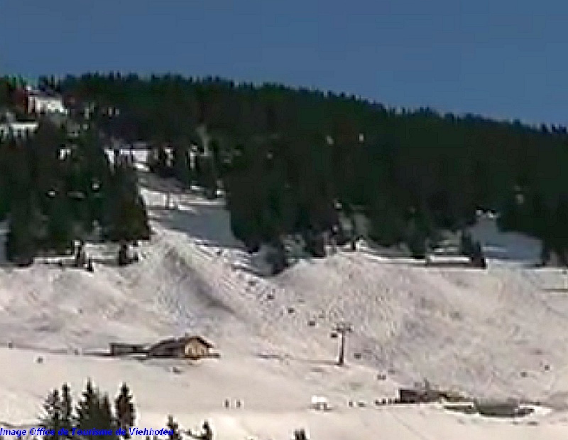

La première liaison entre Saalbach et Leogang
L'équipement de la station de Saalbach est parti initialement du centre du village vers l'amont de la vallée, en direction de Hinterglemm. Il fallut attendre la décennie 1970 pour voir l'extension vers l'aval et la vallée voisine de Leogang. Sur le versant de la vallée de Glemm, le télésiège biplace et le téléski à enrouleurs de Schönleiten furent mis en service en 1971 entre Vorderglemm et le sommet du Wildenkarkogel, sur le tracé de l'actuelle TCD12 Schönleiten, et ouvrirent de nouveaux champs de ski desservis par deux autres téléskis à enrouleurs construits la même année : le TKE2 Hüttenlift, sous le refuge de Schönleiten, et le TKE2 Asitzlift ou Poltenlift, qui menait aux limites du territoire communal, sur les crêtes de l'Asitz encore vierges de tout équipement sur l'autre versant.
Pistes de Polten et refuge Schönleiten dans les années 70.

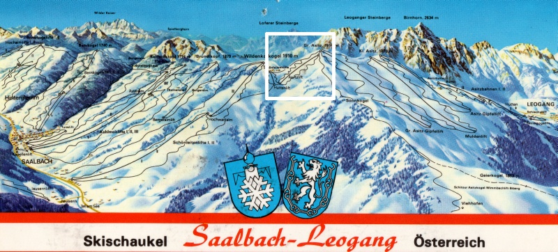

Dans la vallée voisine, Leogang développa progressivement son domaine skiable en partant à l'assaut de l'Asitz pour établir la jonction avec Saalbach. Un premier tronçon de télésiège biplace fut ouvert en 1971, et le second en 1972 tout comme deux téléskis à enrouleurs desservant le Petit et le Grand Asitz. La jonction entre Saalbach et Leogang était devenue effective, mais il fallut attendre 1975 pour voir apparaître un forfait commun aux deux stations, embryon du Skicircus actuel.
Jonction sur l'Asitz (encadré) entre les domaines de Saalbach, à gauche, et Leogang, à droite.

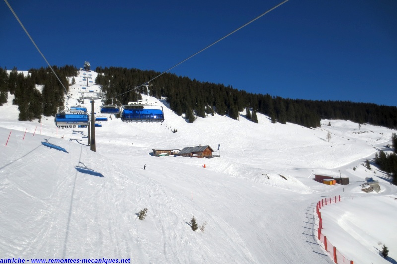

En ligne
La ligne passe en dévers sous la retenue colinnaire, puis après une rupture de pente marquée, remonte dans la forêt en direction d'un contrefort de l'Asitz.
P1.
P2.
Sur la droite, le local opérateur de l'ancien TSF4 n'a pas encore été démoli.
P3.
Deux pylônes compression P4 et P5 sont placés avant la montée finale.
Les petits galets support maintiennent les capteurs de position de câble RPD à distance constante du tracteur.
Passage en forêt.
P6.

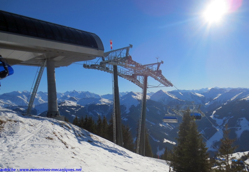

Pylônes de crête P7, P8A et P8B.
Depuis les pistes
Partie finale du tracé, et vue sur le massif du Schattberg.
Milieu de parcours.
Passage sous la retenue.
Vue sur le Kitzsteinhorn et les pistes de Kaprun, au fond à droite.
Au P2.
6. Station supérieure

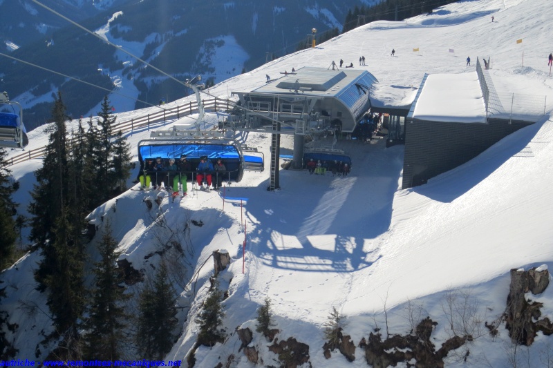

La gare amont est implantée sur une crête, légèrement en dessous du sommet de l'Asitz. La station motrice fixe est équipée d'un moteur asynchrone développant une puissance de 420 kW, portée à 523 kW au démarrage. Les bulles et les garde-corps sont normalement refermés juste avant le lanceur, mais la gare dispose d'un second jeu de cames en milieu de contour, courbées, permettant de les refermer plus rapidement les jours de foehn, limitant ainsi la prise au vent.
De manière curieuse, le local opérateur du télésiège n'est pas dans l'axe de la ligne. L'exploitant a en effet choisi de conserver et d'agrandir le bâtiment de l'ancien TSF4 pour limiter les coûts.
Local vigie légèrement décalé.
Vigie de l'ancien appareil.
Tympan amont.
La plate-forme d'arrivée étant assez étroite, la gare est repoussée vers la pente.
Sous-face.
Depuis la ligne.

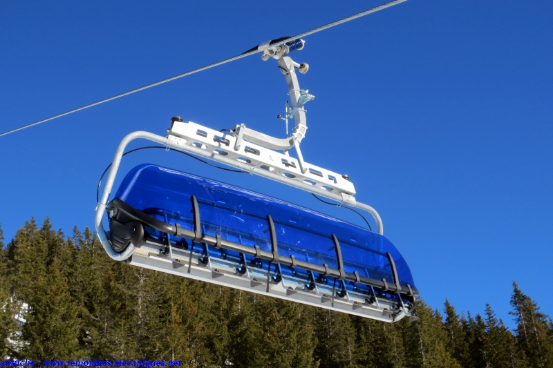

7. Véhicules

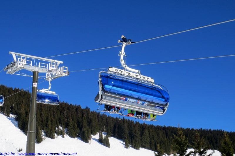

La ligne est équipée de 44 sièges qui offrent aux clients un haut niveau de confort et de sécurité, malgré un temps de trajet d'à peine deux minutes et demie.
Vue d'ensemble.

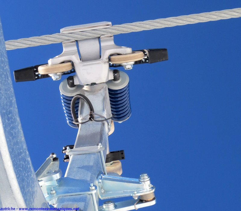

Pinces
Doppelmayr a mis en œuvre des pinces A108C monostables à ressorts issues de la lignée Agamatic.
Pince A108, avec tampons à l'avant et à l'arrière pour respecter l'espacement entre 2 sièges dans le garage et ne pas endommager les bulles, capteur pour l'alimentation du chauffage près du galet de stabilisation, et galets de manœuvre de la bulle et du garde-corps contre la suspente..

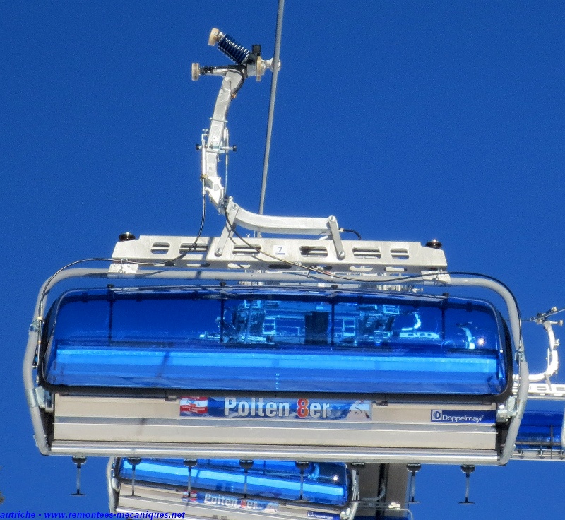

Suspentes
Doppelmayr a modifié en 2014 les suspentes de télésièges 8 places, avec un modèle dérivé des télécabines. La liaison avec le siège s'effectue au moyen de deux ressorts, au lieu des tampons en caoutchouc utilisés jusque là. Les clients ressentent une réelle amélioration de confort au passage des pylônes, notamment les compressions. De plus, l'extrémité de la suspente et le centre de la pièce de liaison au sièges sont reliées par un amortisseur censé atténuer les oscillations latérales en entrée et en sortie de gare.
Vue d'ensemble de la nouvelle suspente.
Les principales nouveautés sont les deux ressorts de part et d'autre de la pièce de liaison, et l'amortisseur au centre, derrière le numéro du siège.
Sièges
L'installation est équipée du modèle de sièges CS10 qui offre une sécurité accrue aux enfants : assises aux couleurs alternées, délimitation des places par des séparateurs en plastique, repose-pieds passant entre les jambes, garde-corps qui s'abaisse et se verrouille automatiquement en gare aval, et ne se rouvre qu'en amont. La réglementation autrichienne autorise ainsi la présence d'un seul adulte pour 7 enfants, ce qui offre un gain de temps aux écoles de ski.
Les sièges sont aussi équipés d'assises chauffantes. Enfin les bulles bleues protègent des mauvaises conditions météo et offrent une ambiance particulière par jour blanc.
Dossiers hauts.
Ambiance sous la bulle bleue.
Garde-corps automatique, délimitation des places, repose-skis individuels.
