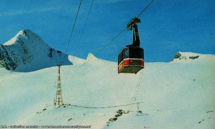

Le domaine skiable fut inauguré partiellement le 12 décembre 1965, avec deux tronçons de téléphérique jusqu’à la Krefelder Hütte, l’actuel front de neige d’altitude ou « Alpincenter ». L'année suivante, le 26 novembre 1966, la station mit en service un troisième tronçon jusqu'au flanc du Kitzsteinhorn, à 3029 m d’altitude. Cet appareil entra pour 50 ans dans l'histoire des remontées mécaniques : avant de survoler le glacier, la cabine franchissait un pylône de 106,9 m de haut, surélevé à 113,6 m en 1988, qui restera le plus haut du monde pendant un demi-siècle, avant d’être détrôné en 2016 par le téléphérique vietnamien de la baie d’Halong et son pylône de 188,88 mètres de hauteur.
Première installation du domaine, le téléphérique du Kitzsteinhorn et son pylône spectaculaire.

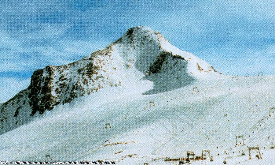

Au même endroit, quelques années plus tard, les deux lignes sont en service.
Les nouveaux téléskis doubles prennent le même tracé jusqu'au sommet du glacier.
Ligne doublée.

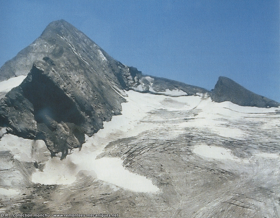

Dans les années 90 en été, la glace vive apparaît déjà sur la moitié du glacier.
Au milieu des années 2000, en plein été, le glacier n'est plus que de la glace vive jusqu'au dernier pylône des téléskis Schmiedingerlifte.

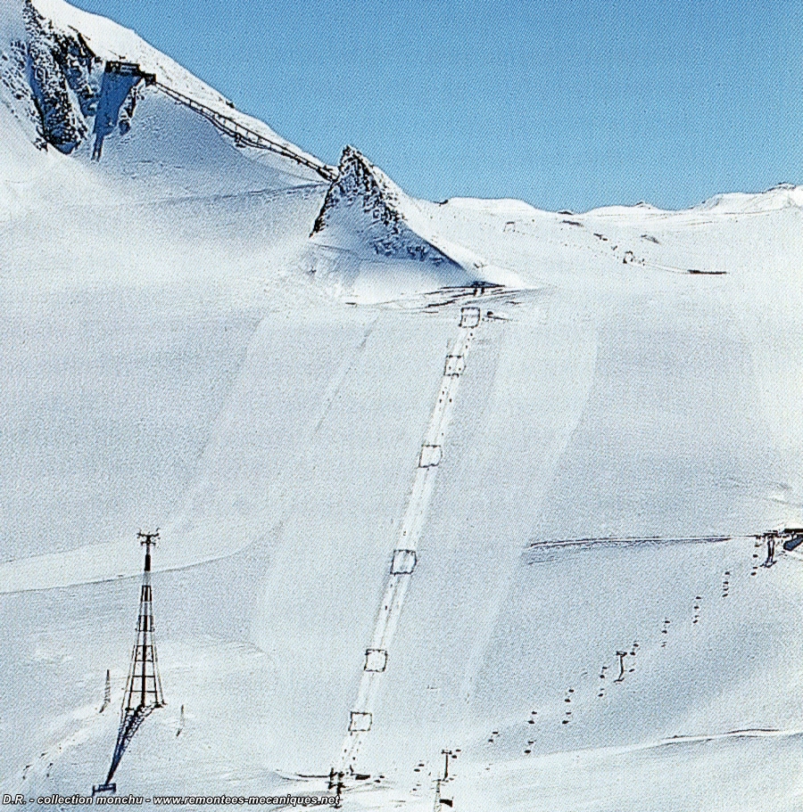

Sur cette vue aérienne des années 90, avant déplacement des téléskis, le bas de ligne ne repose déjà plus sur le glacier. En été, la neige est fortement travaillée pour permettre de descendre jusqu'à l'embarquement intermédiaire matérialisé pour la longue piste en travers.
Nouveau tracé des téléskis en contrebas du rocher triangulaire Magnetköpfl.

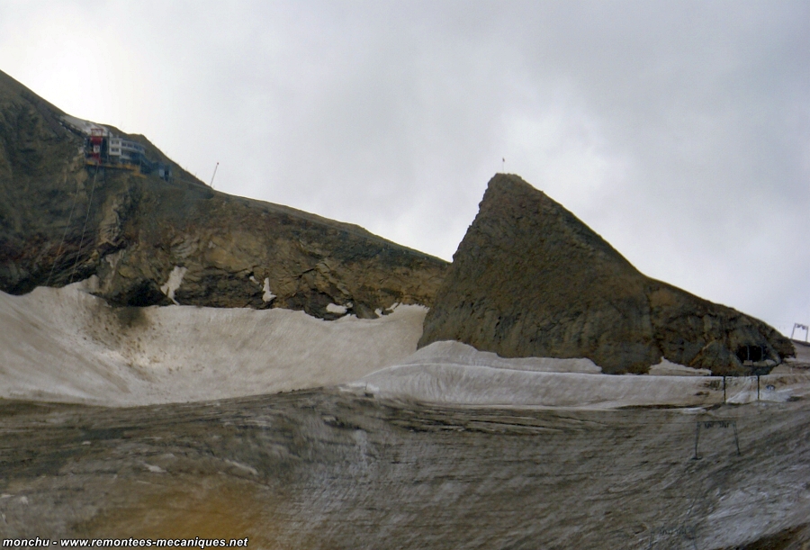

Le glacier a beaucoup perdu en épaisseur. Son retrait fait fondre le permafrost sur lequel est construite la station supérieure du téléphérique. La paroi est désormais munie de tirants d'ancrage avec contrôle de force pour surveiller les mouvements.
En été, au sommet du glacier, certains pylônes reposent désormais sur la roche. Des réserves de neige mises en dépôt sous des couvertures thermiques doivent permettre de consolider les pylônes, mais elles ne permettent pas toujours de tenir jusqu'à l'automne.
La consolidation des pylônes nécessite d'importantes opérations de damage.
Le haut de la ligne des téléskis Schmiedingerlifte reposait uniquement sur de la glace vive.
Sommet de la ligne au milieu des années 2000.

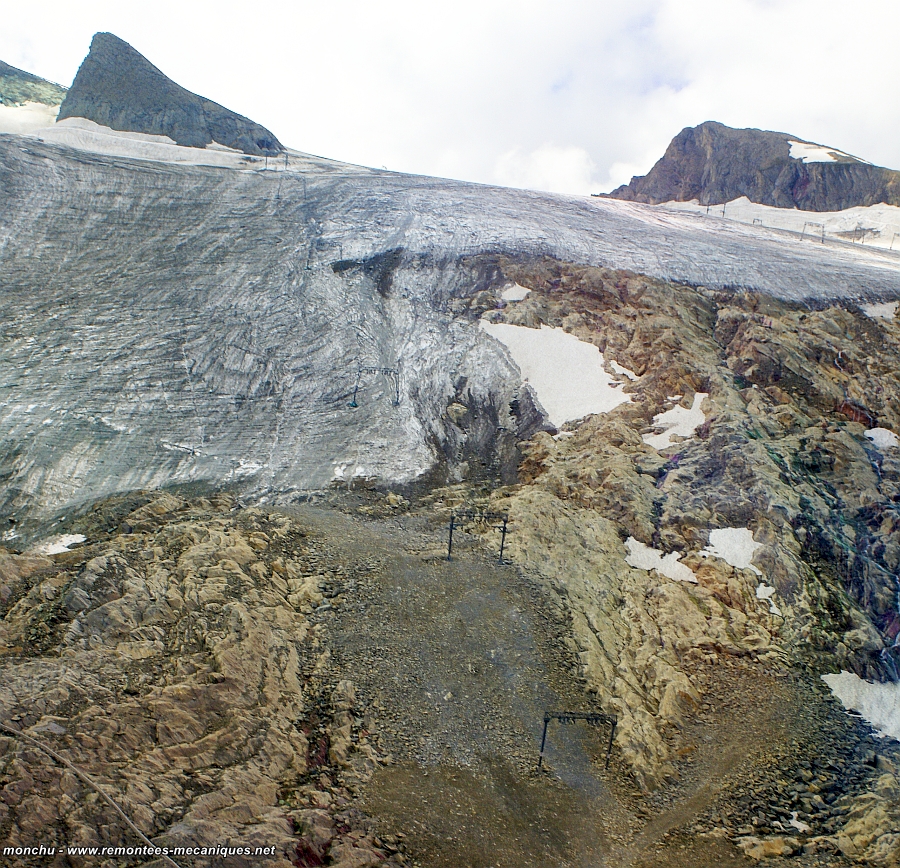

A l'hiver 2014/15, alors que la télécabine Gletscherjet IV est en construction, dernière saison d'exploitation pour les téléskis.
En 2015/16, les téléskis n'ont pas été exploités.
Le recul du glacier a fait apparaître de la roche jusque vers 2700 m d'altitude, là où le télésiège sera construit.

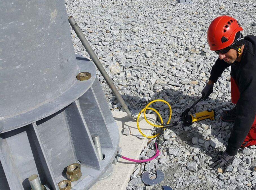

Montage du pylône de la gare aval.
Mise en place de cales de réglage sur le pylône de la gare aval.

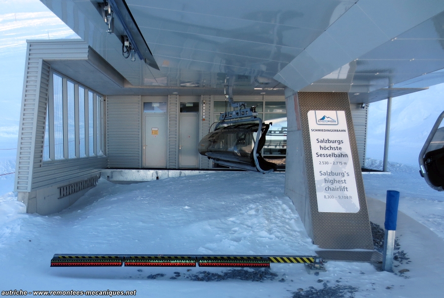

Bâtiment
La gare se présente sous la forme d’un bâtiment en bardage métallique réalisé par l’entreprise locale Grabner. Elle abrite une station UNI-G sans couverture propre. La ligne étant courte, le garage des sièges est prévu dans les voies de l’installation, ce qui permet de limiter l’emprise au sol.
L’entrainement est constitué d’un ensemble moto-réducteur de type DSD ou Doppelmayr Sector Drive, qui associe un moteur à aimantation permanente et un petit réducteur disposés dans l’axe de la poulie motrice. Le moteur développe une puissance de 362 kW en exploitation, montant à 443 kW au démarrage. Il est constitué de 8 segments bénéficiant chacun d’une alimentation séparée par un convertisseur de fréquence, l’ensemble créant un champ tournant qui entraîne l’axe rapide à la vitesse de rotation désirée. Au-dessus du moteur, un large volant d’inertie est équipé d’un unique frein de service. En dessous du bloc moteur, un réducteur planétaire à 2 étages permet de transformer la vitesse de rotation du moteur de 630 tours/min environ en une vitesse de 22 tours/min sur la poulie, pour un fonctionnement à 5 m/s. Un frein de sécurité vient agir sur cette poulie motrice.
La gare est entièrement couverte car elle est dépourvue de garage séparé.
Des portes en bardage métallique permettent d'isoler complètement la gare.
Embarquement latéral.
Le public accède directement à la zone d'embarquement, sans portiques de contrôle des forfaits. A gauche, derrière les portes métalliques, le rail en cul-de-sac sert de rangement pour le véhicule de service et de zone de révision des pinces.

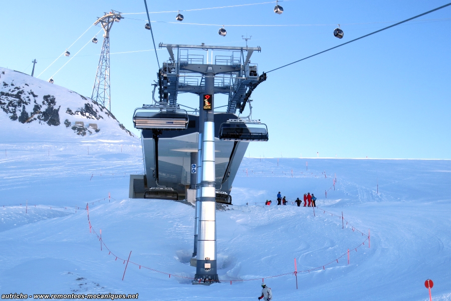

Double pylône compression en sortie de gare.
Le P2 est situé juste après.
