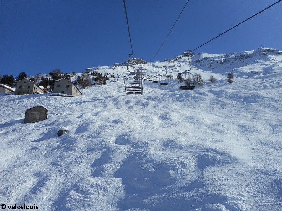

Pour évoquer le télésiège du Plan Cardinal tel que nous le connaissons aujourd’hui, il faut remonter à 1984, lorsque l’exploitant du domaine skiable décide de seconder les téléskis alors très chargés du Solert et de la Tomba par un télésiège fixe biplace sur un tracé central.
Ce télésiège a été rapidement très prisé par les skieurs sortant de la télécabine du Vieux Moulin, puisqu’il s’est révélé bien plus confortable que ses voisins téléskis malgré qu’il soit plus lent. A l’époque, ce télésiège était l’un des rares en France à atteindre le débit maximal pour un télésiège fixe biplace : 1200 personnes par heure ! Actuellement, c’est comme s’il reprenait en grosse partie le rôle actuel du télésiège du Solert.
Au premier plan, la télécabine du Vieux Moulin et, au second plan, le télésiège des Perdrix Blanches (© www.ski-valcenis.net).

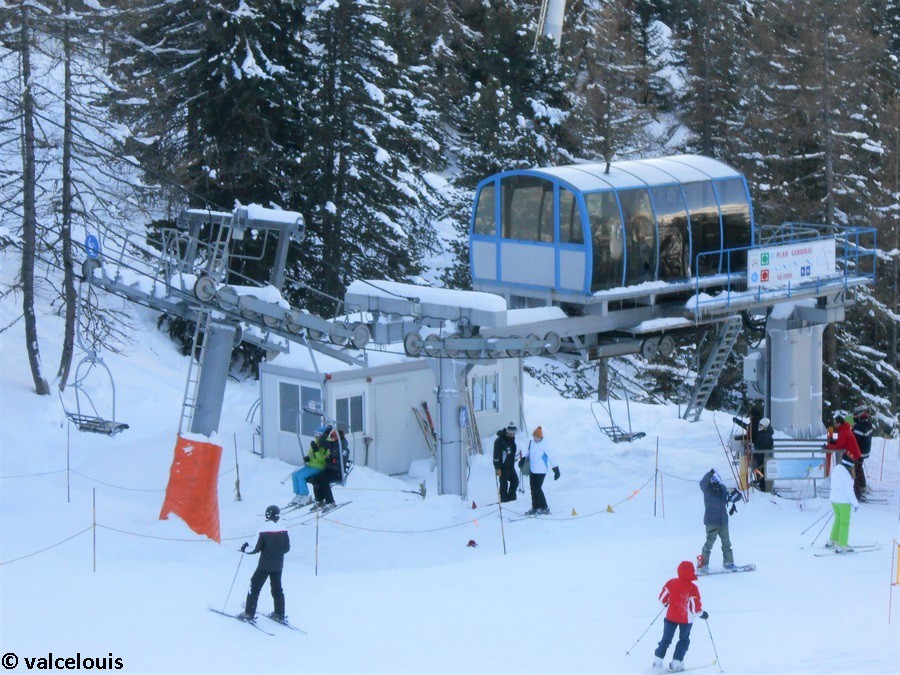

Avec le temps, les vitres protégeant la partie technique de la gare ont été endommagées et cassées. Ainsi, celle-ci a subi un petit lifting avec le remplacement des vitres en plexiglass transparentes par des tôles blanches plus solides et robustes. Son design est ainsi grandement amélioré.
La gare aval avant son lifting de 2016.

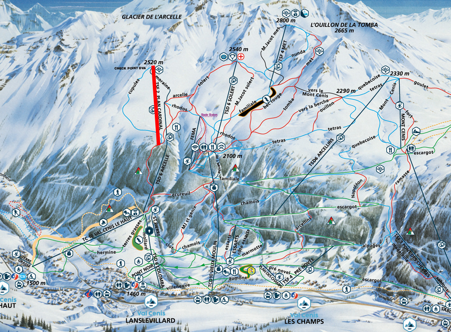

3 → Situation sur le domaine skiable
Le télésiège du Plan Cardinal permet de skier sur une zone d’altitude qui dessert des pistes pour plutôt bons skieurs :
- la piste bleue « Nunda » qui rejoint la piste de l’Arcelle.
- la piste noire « Moraine » qui est la plus difficile piste du domaine skiable, et qui rejoint la gare amont du télésiège de l’Arcelle. Cette piste est régulièrement fermée lorsque les avalanches menacent.
Ces pistes rejoignent le reste du domaine skiable. Il est cependant à noter que l’utilisation de la piste de la Nunda ne permet pas de rejoindre directement le secteur central du domaine skiable (télésiège du Solert).
Et voici la représentation du plan des pistes :
Plan Atelier Pierre Novat.

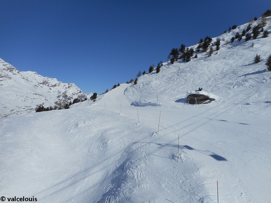

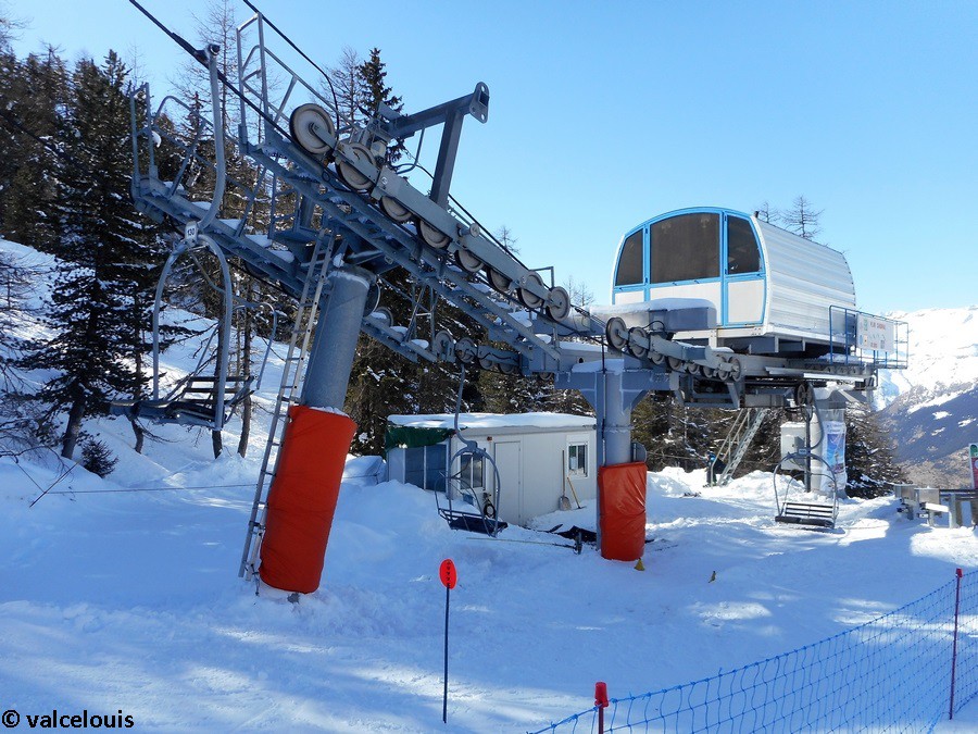

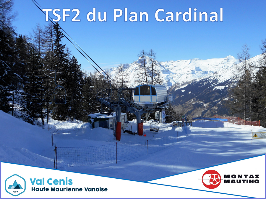

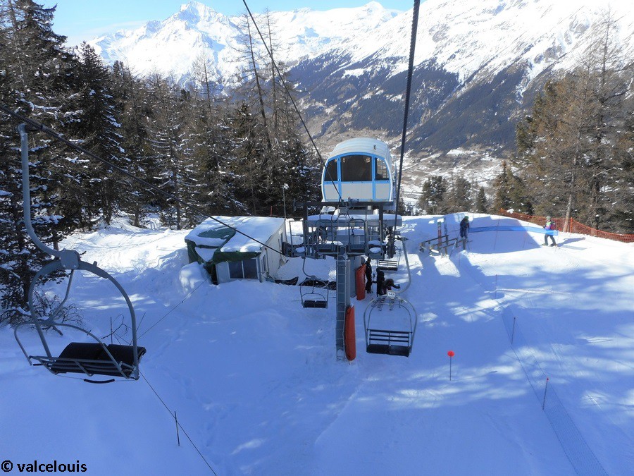

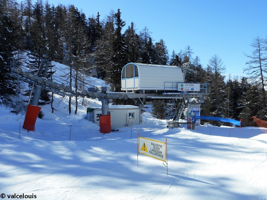

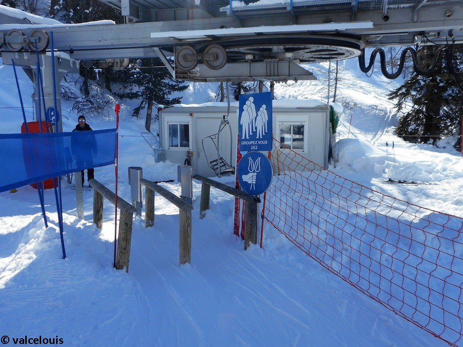

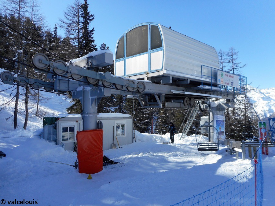

La gare aval est située dans un petit encaissement créé à l’occasion de la construction de l’appareil, à proximité immédiate de la piste rouge de l’Arcelle. Deux accès permettent d’accéder au télésiège depuis cette piste.
La gare aval a été entièrement récupérée du télésiège des Perdrix Blanches. Pour une meilleure intégration paysagère, l’exploitant a procédé à un changement des panneaux d’habillages de la gare suite des vitres cassées par des tôles blanches.

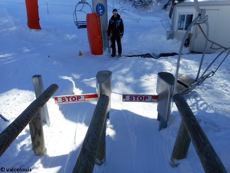

Pour l’embarquement, Skirail a procédé à l’installation de deux portillons similaires à ceux installés par Poma.
L’embarquement est assez sportif puisqu’il est réalisé à la vitesse de croisière du télésiège. Régulièrement, le télésiège est ralenti par le personnel d’exploitation pour éviter que les sièges ne balancent trop en sortie de gare.
Les armoires électriques ainsi que la cabane de l’opérateur ont été remplacées en janvier 2018 suite à une avalanche les ayant endommagés.
La gare aval vue depuis la piste de l'Arcelle.
Descente vers la gare aval.
La gare aval vue dans son ensemble.
Le premier pylône et la gare aval.
La gare aval vue de près.
Accès à l’embarquement.

Les portillons de cadencement.

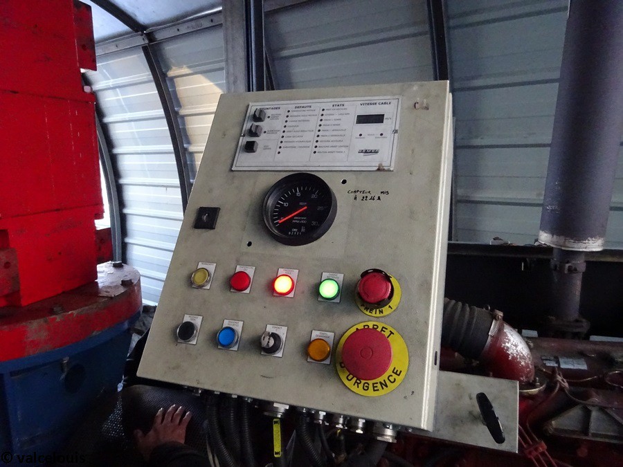

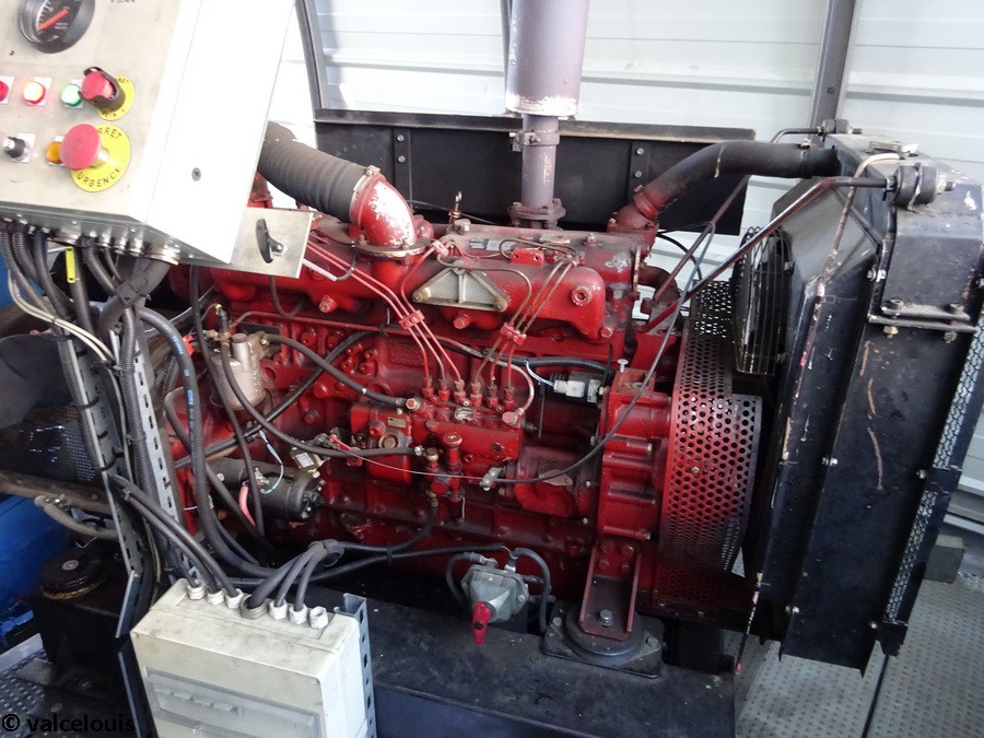

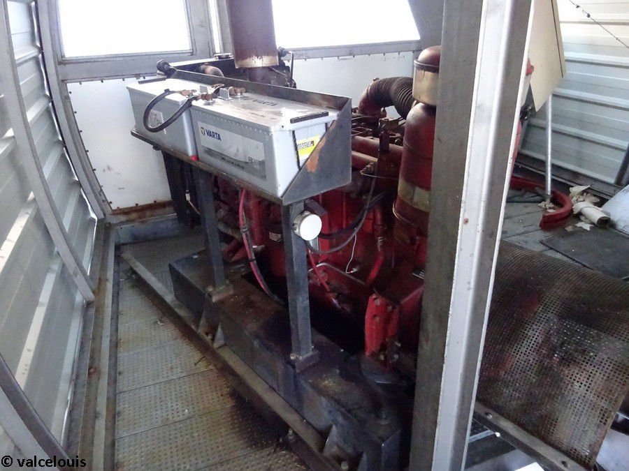

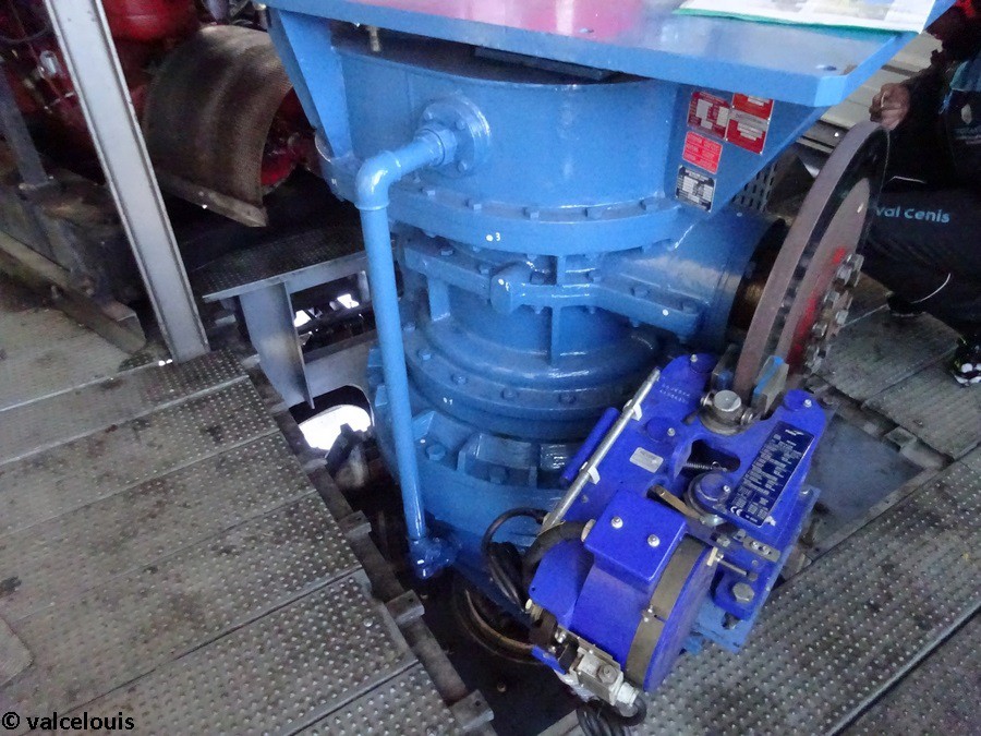

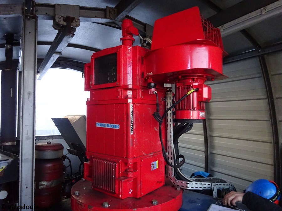

Le treuil de l’installation est organisé mécaniquement de manière classique : un moteur électrique pour la marche principale, accouplé à un réducteur, et un moteur thermique de secours. Là où c’est moins classique, c’est la position du moteur électrique : le moteur électrique est placé verticalement au-dessus du réducteur. La chaîne d'entraînement principale est donc coaxiale, comme c'était le cas sur d'autres appareils Montaz-Mautino de l'époque à l’image dans l’ancienne télécabine du Vieux Moulin sur son treuil d’origine.
La tension de la ligne est réalisée par un vérin hydraulique situé à l’arrière de la gare qui fait bouger l’ensemble de la partie motrice qui est montée sur un lorry.
Vue d'ensemble de la chaîne cinématique.
Le moteur électrique.
Le réducteur et le frein de service.

Le moteur thermique.
Les batteries dédiées à l’allumage du moteur thermique.
Le tableau de marche du moteur thermique.

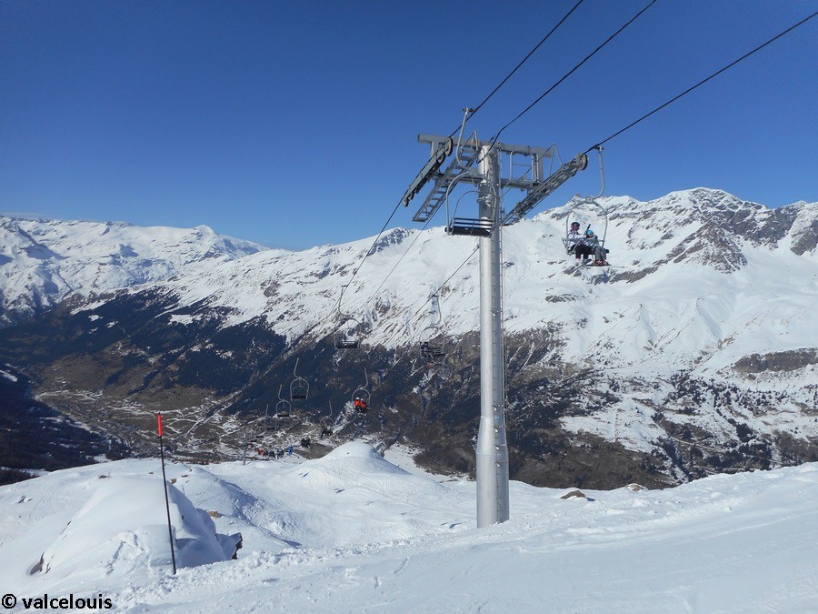

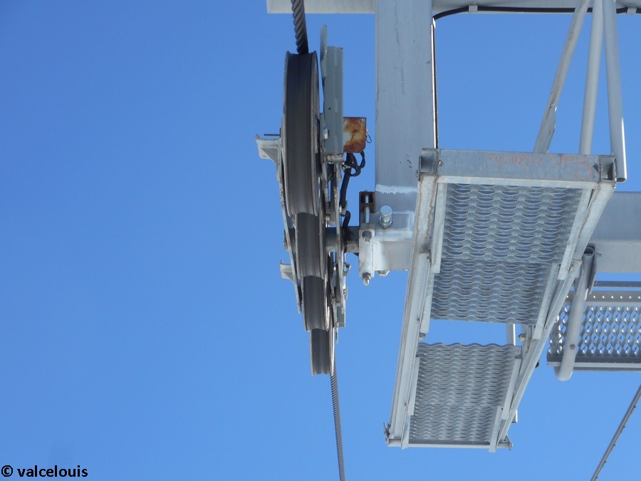

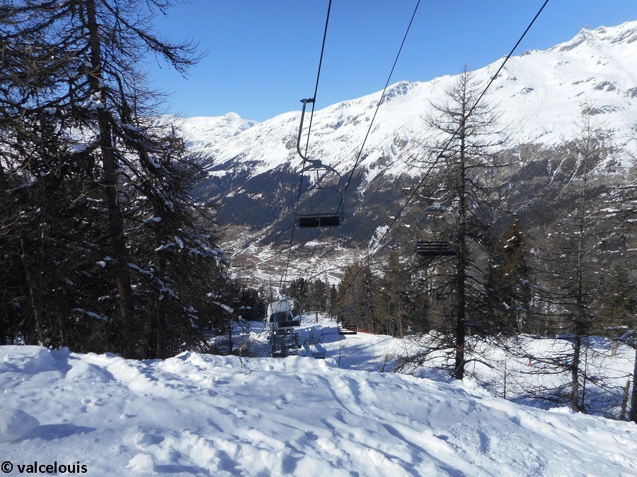

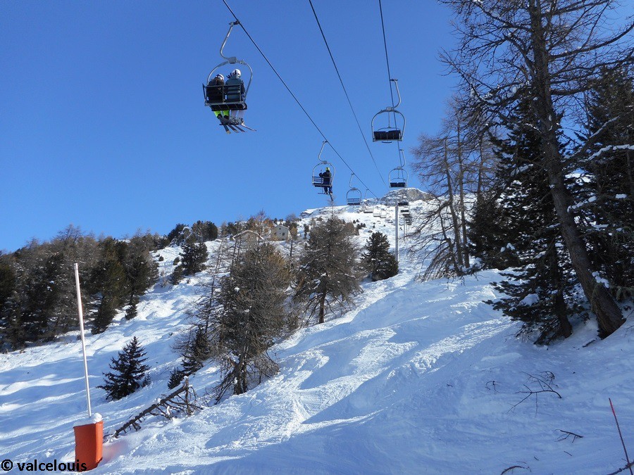

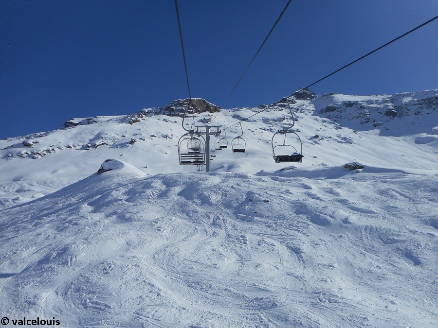

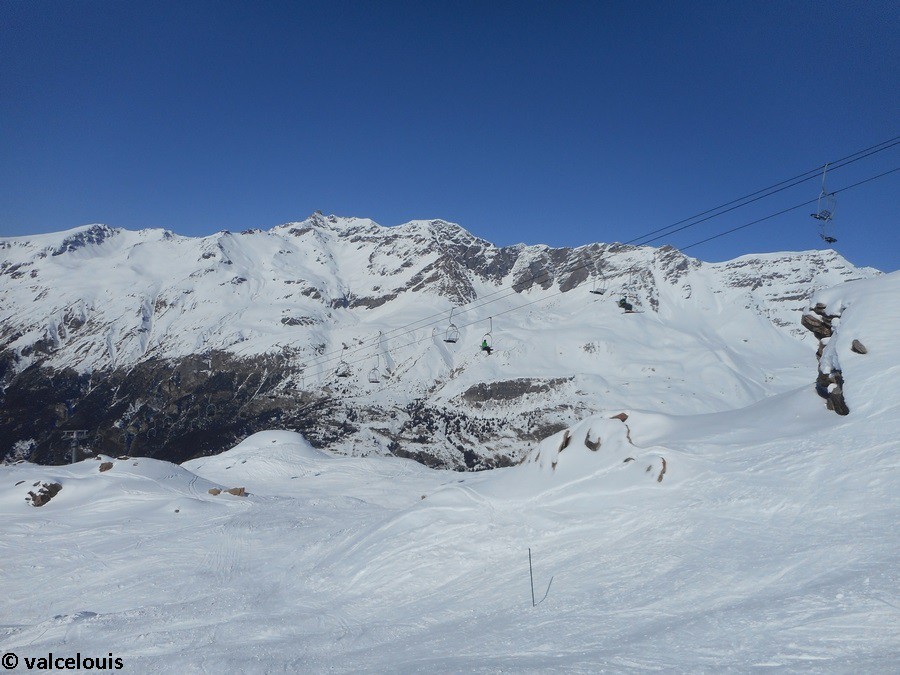

La ligne du télésiège évolue principalement en dehors de la forêt, et est ainsi exposée au givre et au vent. La longueur développée dépasse légèrement le kilomètre pour un dénivelé total de 420 mètres, ce qui est important. Malgré cela, la montée est très régulière dès la sortie de l’encaissement ou est situé la gare aval.

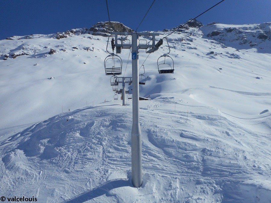

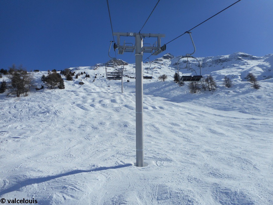

Très rapidement après le pylône 3, on croise la piste rouge de l’Arcelle que tous les skieurs viennent d’emprunter avant d’embarquer à bord du télésiège. Le reste de la montée permet d’admirer ce qu’il reste du glacier de l’Arcelle ainsi que quelques maisons abandonnées. On croise la piste de la Nunda vers le milieu de la ligne, et la piste de la Moraine juste avant l’arrivée en gare amont.

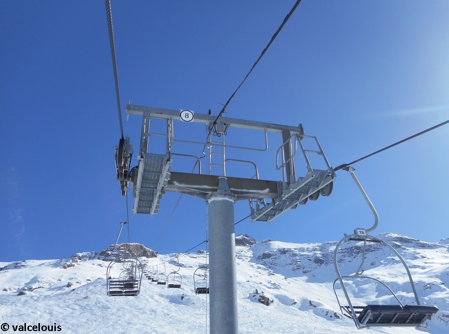

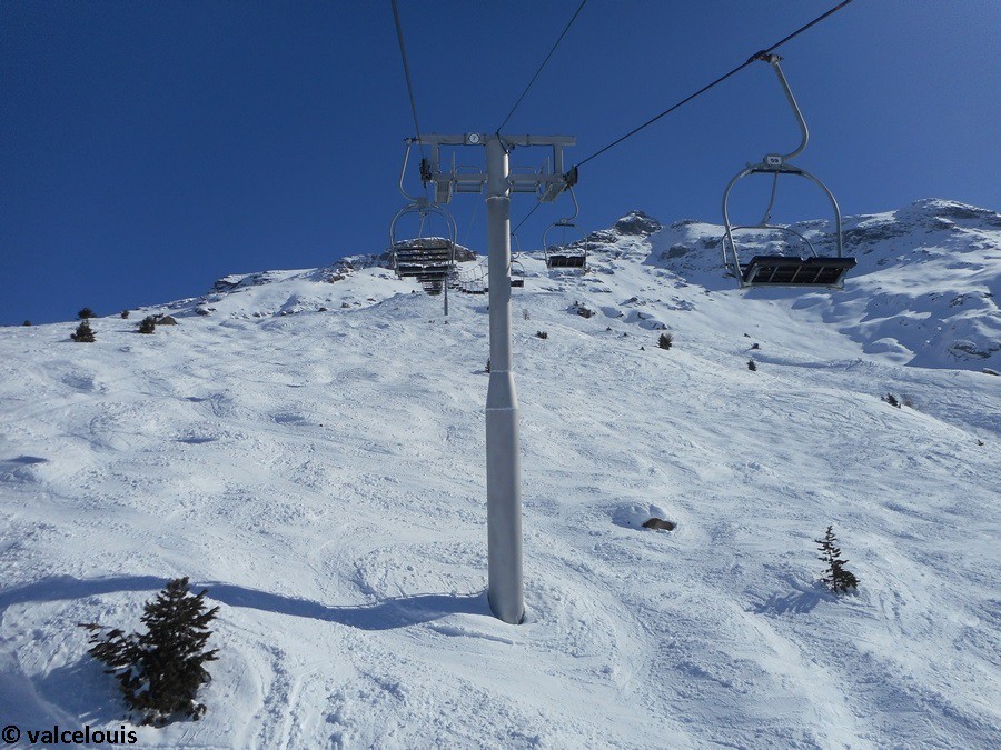

Les pylônes ont tous été récupérés lors du déplacement du télésiège en 2000, excepté quelques fûts (que l’on peut remarquer puisqu’ils n’ont pas été regalvanisés comme les anciens) et les têtes des pylônes 2 et 8 qui adoptent visiblement le design Skirail.
A noter que des galets de compressions sont situés en sortie de gare aval et sont attachés à la structure de la gare : ils forment ainsi le P0.
Les portées entre chaque pylône sont assez longues : cela permet de réduire le nombre de pylônes pour améliorer l’intégration paysagère, mais le balancement des sièges est assez important lors des arrêts d’urgence.
Montaz-Mautino et Skirail ont équipé la ligne de 12 pylônes, dont 11 supports et 1 compression comme ceci :

Sortie de gare.
La gare aval vue du début de la ligne.

Portée P4-P5.

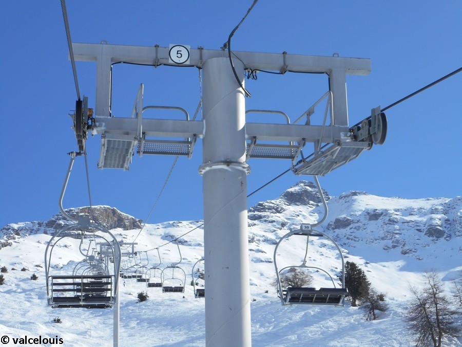

P5 : Support.
Tête du P5.
Détail sur le balancier du brin montant du P5.

P8 : Support.
Tête du P8, fabriquée en 2000 par Skirail.

P11 : Support.
P12 : Support.

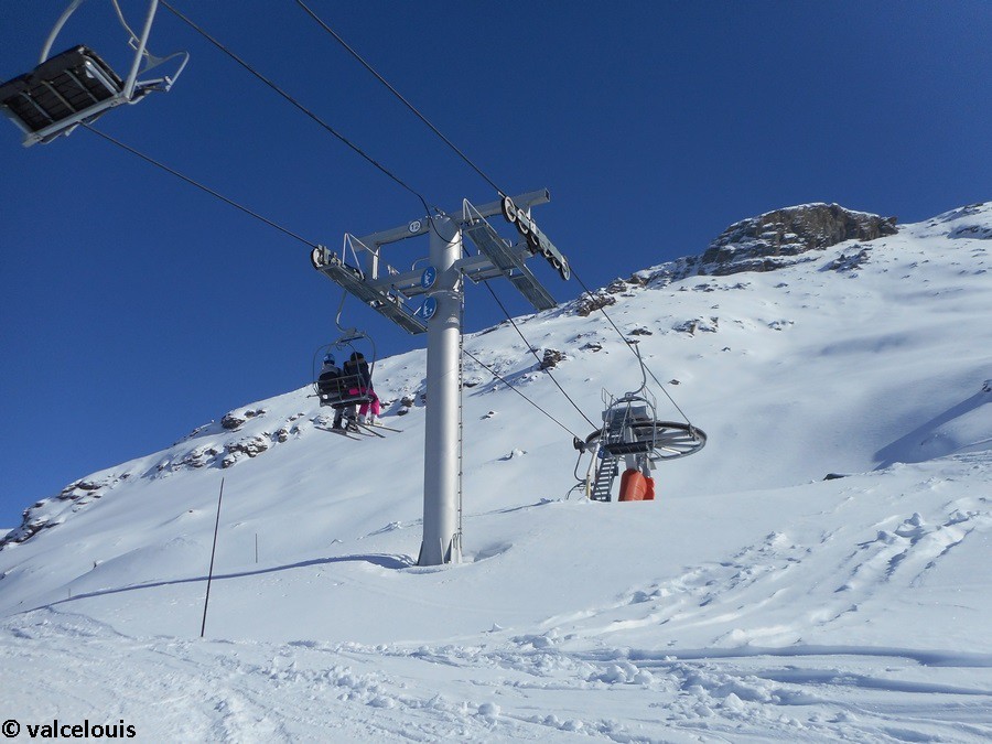

Arrivée en gare amont.
La fin de la ligne vue du début de la piste de la Nunda.
La fin de la ligne vue du début de la piste de la Moraine.

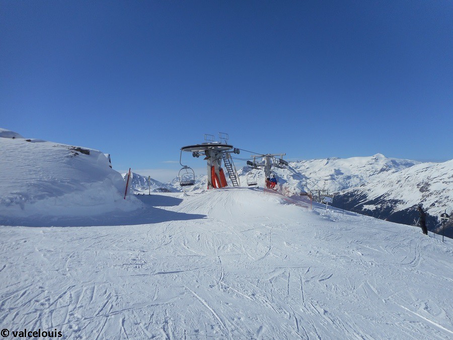

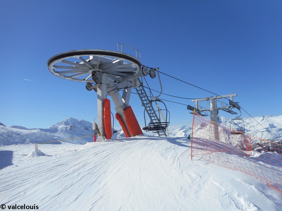

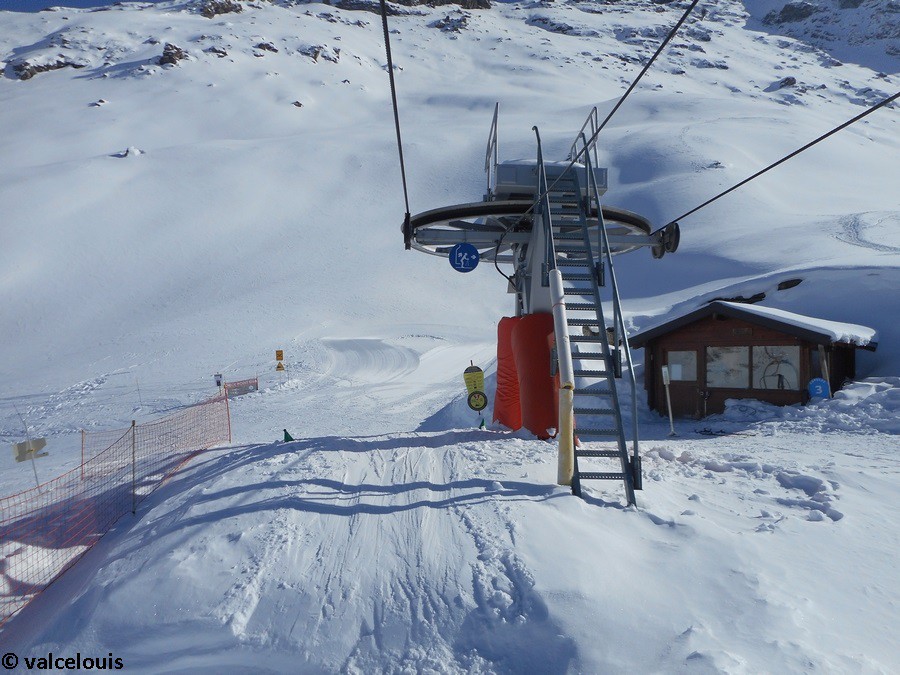

La gare amont est une simple poulie de retour fixe à la largeur de la voie montée sur une structure métallique. Le débarquement s’effectue naturellement dans le sens de la ligne, et est assez sportif à cause de la vitesse du télésiège.
Une échelle peu pentue ainsi que des barrières permettent au personnel d’effectuer la maintenance et les contrôles dans des conditions sécuritaires.
La cabane d’exploitation est située dans l’axe du débarquement. Elle est protégée par un grand monticule de terre afin d’être protégée des avalanches.
L’aire d’arrivée offre une très jolie vue sur la vallée en direction de Bessans et de Bonneval-sur-Arc.
La gare amont et la zone de débarquement.
La gare amont vue de face.
Vue globale de la zone d'implantation de la gare amont.
La gare amont vue de profil.
La gare amont vue en contre-plongée.
Le dernier pylône et la gare amont.

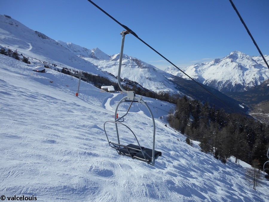

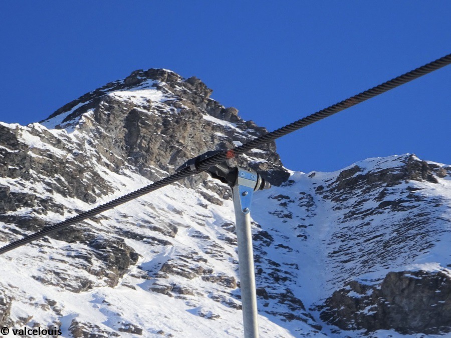

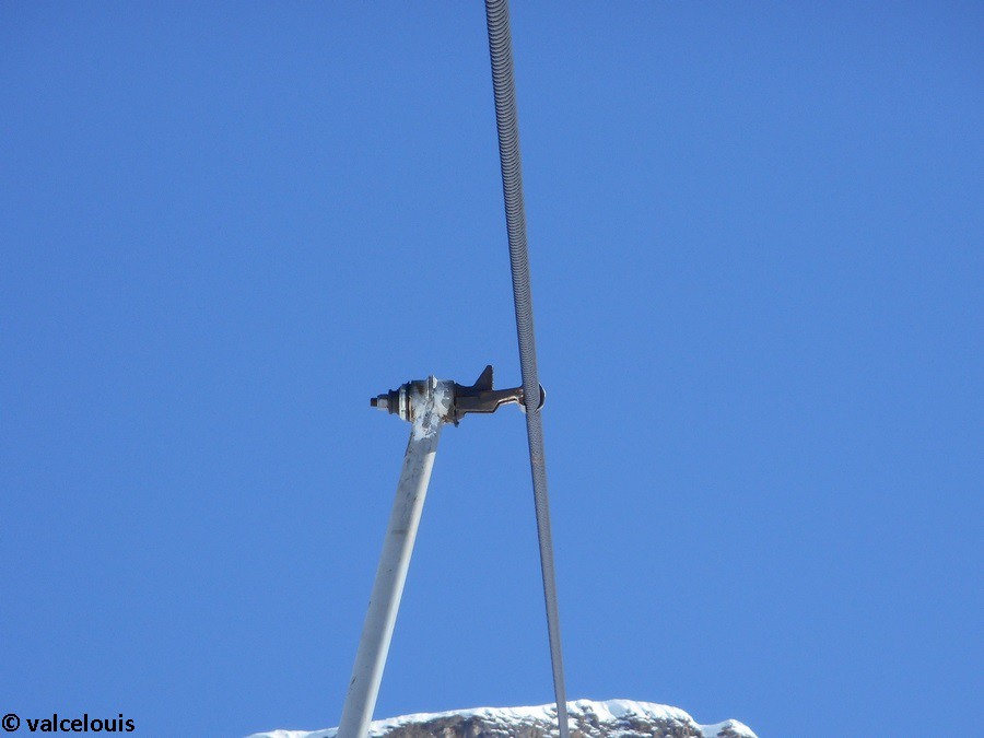

Les véhicules et pinces

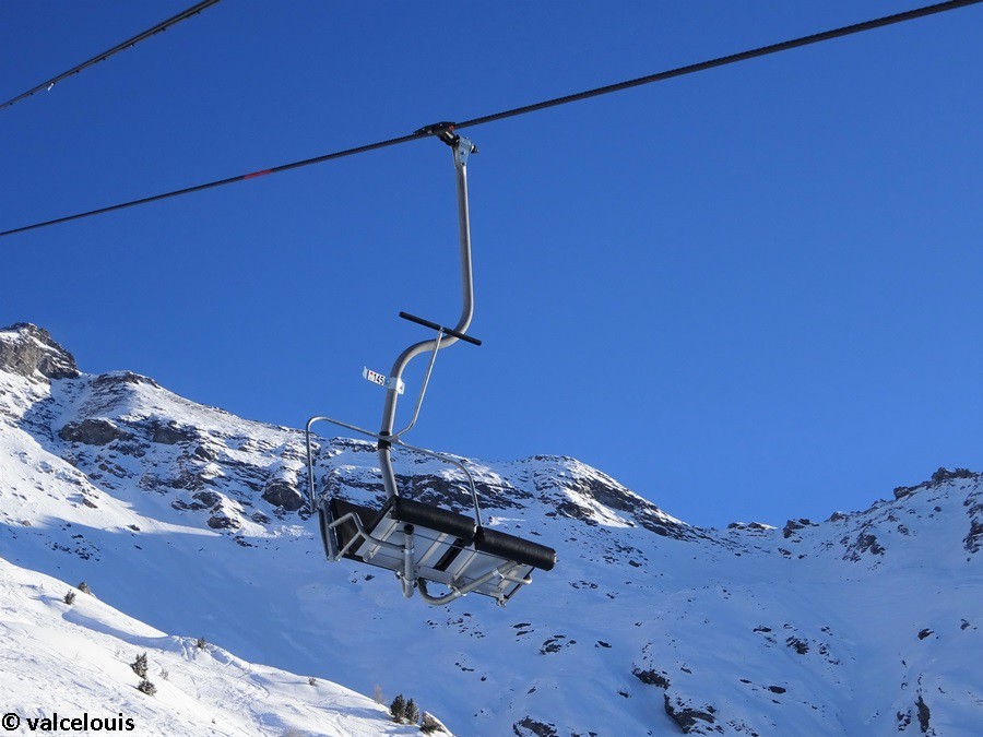

Les sièges équipant la ligne sont issus de plusieurs origines différentes. Lors du déplacement de l’appareil de son ancien emplacement aux Perdrix Blanches à son emplacement actuel au Plan Cardinal, l’intégralité des véhicules ont été déplacés sans changement notable hormis les étiquettes de numérotation. Ces sièges disposent du classique arceau arrondi fabriqué par Montaz-Mautino à l’époque. Les assises et dossiers sont faits de lattes en plastiques ; cependant, les lattes des assises ont été recouvertes de coussins permettant de les rendre plus confortables.
Lors de la saison 2017/2018, cinq sièges ont été abîmés lors d’une avalanche les rendant inutilisables à l’exploitation. Ils ont immédiatement été remplacés par cinq nouveaux sièges neufs à arceau central conçus par Gimar-Montaz-Mautino, numérotés n°73, n°74, n°145, n°146 et n°147, reprenant les numéros des véhicules abîmés.
Pour la saison 2019/2020, 41 sièges d’origine Montaz-Mautino non-pourvus d’une câblette de sécurisation sont remplacés par des sièges à arceau central récupérés de la station des Orres et plus exactement du télésiège biplace du Bois Long démonté à l’été 2018. Ces sièges, conçus par Gimar-Montaz-Mautino et quasi-identiques aux cinq neufs installés deux ans plus tôt, ont été construits en 1997 pour 39 d’entre eux, les 2 restants étant de 2015. Lors de leur arrivée à Val Cenis, ils ont été remis à neuf par changement des coussins et de la boulonnerie.
Un siège à arceau arrondi sur le brin descendant vu en ligne.
Un siège à arceau arrondi sur le brin descendant vu en ligne de derrière.
Une pince de siège à arceau arrondi sur le brin descendant vue en ligne.
Une pince de siège à arceau arrondi sur le brin montant vue en ligne.
Une pince de siège à arceau arrondi vue de dessous.
Un siège à arceau central sur le brin descendant vu en ligne.
Une pince de siège à arceau central sur le brin descendant vue en ligne.

La dernière longue portée vue depuis la piste de la Moraine.

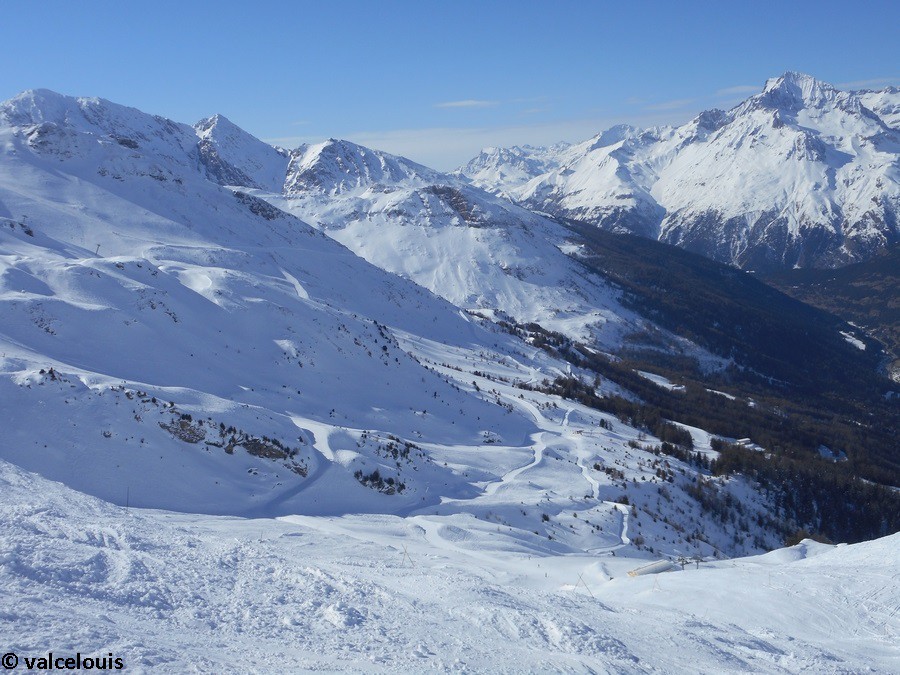

La partie centrale du domaine skiable vue depuis le télésiège.

Vue sur le début de la ligne depuis la piste de l'Arcelle.
