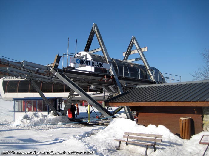

La station des Arcs a opté pour l’installation d’un télésiège fixe triplace pour Mont Blanc. C’est le constructeur français Pomagalski qui a été retenu pour fournir l’appareil. Le constructeur de Voreppe a fourni un télésiège à gare Delta, représentant le standard de la gamme à cette époque. Cette gare motrice facilement reconnaissable à ces deux triangles supportant le châssis de la gare assure les différentes marches de l'appareil ainsi que la tension dynamique du câble. Le débit offert est de 1000 personnes par heure à la vitesse de 2.25 mètres par seconde avec ses 123 sièges triplace Goutte d'Eau.
  • La gare aval
La gare aval est presque collée à celle du télésiège débrayable de la Cachette sur le front de neige le plus au Nord-est d'Arc 1600. Cette dernière est située non loin de la gare amont du funiculaire de l'Arc en Ciel. C'est ici que l'on trouve le poste de conduite de l'appareil de l'installation. Ce dernier est accolé au local vigie du télésiège de la Cachette.

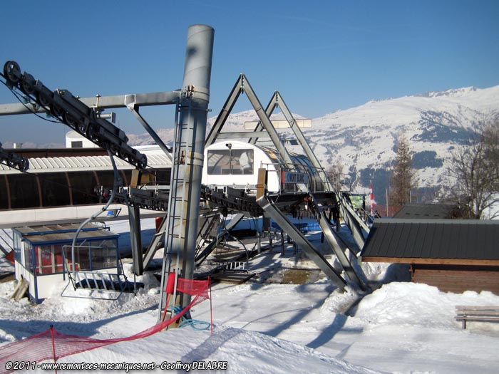

Vues de la gare aval
L'un des deux vérins assurant la tension du câble

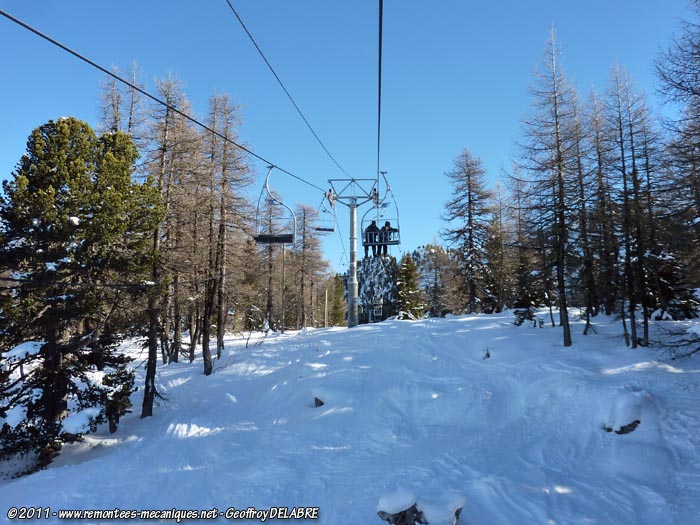

En avant sur la ligne

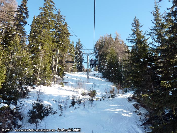

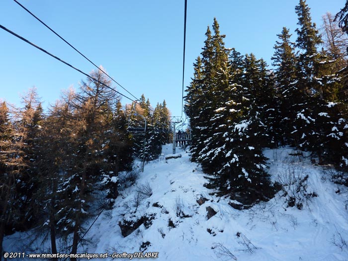

On évolue désormais dans la forêt de Malgovert
Croisement avec la piste Sources au niveau où se termine la piste rouge Arolles
On continue notre voyage en forêt

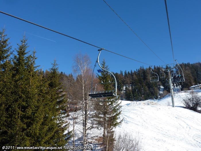

Véhicules et pinces
Pince fixe
Passage sur un balancier de type support
Passage sous un balancier de type compression
Siège 3 Places Goutte d'eau. Il n'y a pas de repose-pieds sur les sièges
