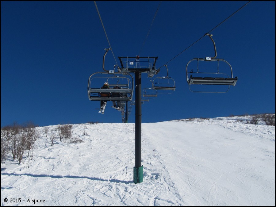

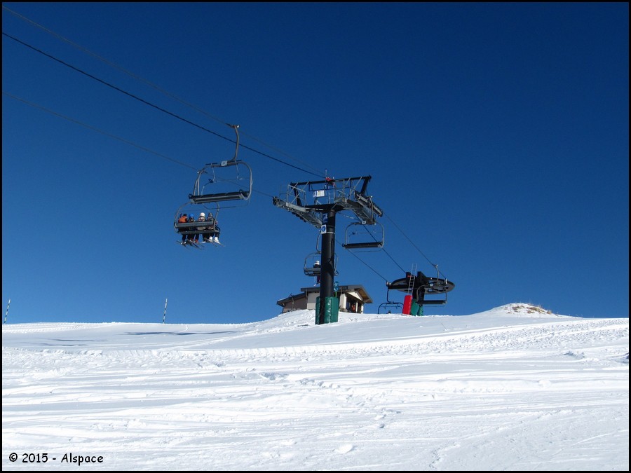

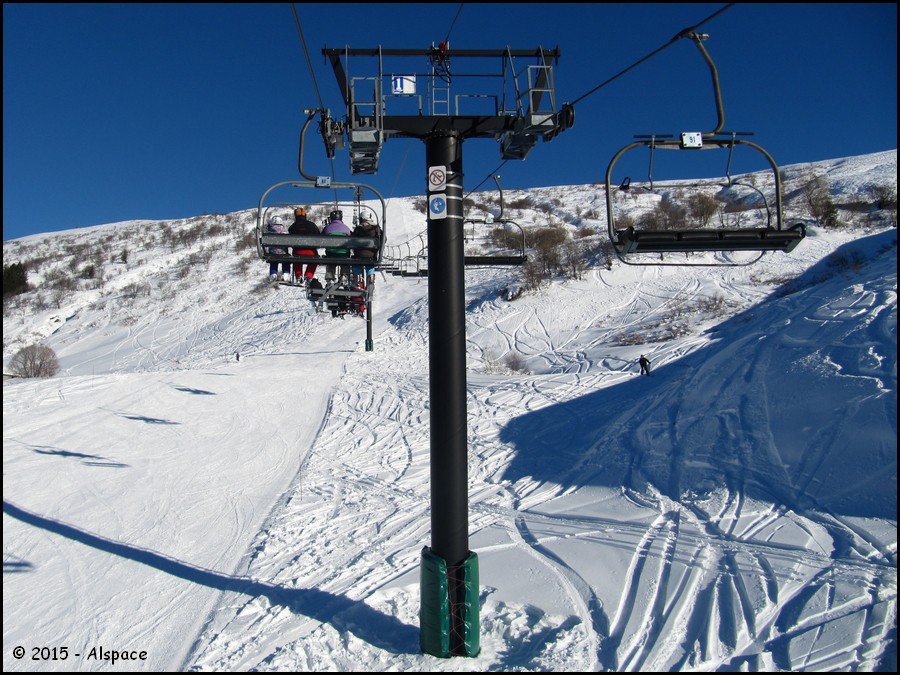

La ligne du télésiège du Roset est longue de 1052 mètres et se décompose en trois parties. Après la sortie de la gare aval, les sièges prennent de la hauteur pour rejoindre le premier pylône. Les sièges survolent alors un petit torrent. La montée principale est imprimée par le pylône 3 et constitue le mur de la piste rouge d’Eau Rousse qui le longe intégralement. La pente se radoucit à partir du pylône 6 et reste relativement constante jusqu’à l’arrivée.
Poma a équipé la ligne de 11 pylônes, 9 supports, un support-compression et un compression intégré à la gare aval :
- P0 : 12C/12C
- P1 : 6S/4S
- P2 : 6S/4S
- P3 : 4SC/4SC
- P4 : 8S/6S
- P5 : 8S/6S
- P6 : 8S/6S
- P7 : 6S/4S
- P8 : 8S/6S
- P9 : 8S/6S
- P10 : 8S/6S
