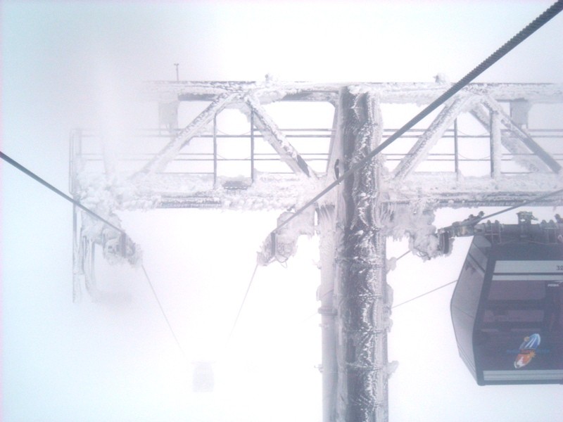

Bonjour, je ne suis pas le seul à penser comme ceci, mais dés qu'il y'a un articles avec le termes DMC qui est mentionné, vous avez tendance à dénigrer ce type installations comme dangereuse avec une sécurité nul, je ne suis pas d'accord, déjà si la sécurité avais été sous évaluer, jamais les DMC ne serais autorisé à être exploiter.
Vous oublier quelques détails mais le FUNITEL à l'avantage d''être robuste face aux conditions climatiques très sévères, la preuve vous voyer cette photos, aucunes remontées normales et même le 3S ne pourra être remis en marche rapidement après une nuits fortes,
C'est sur le FUNITEL coûte cher et puis il faut trouver l'endroit pour en mettre un.
