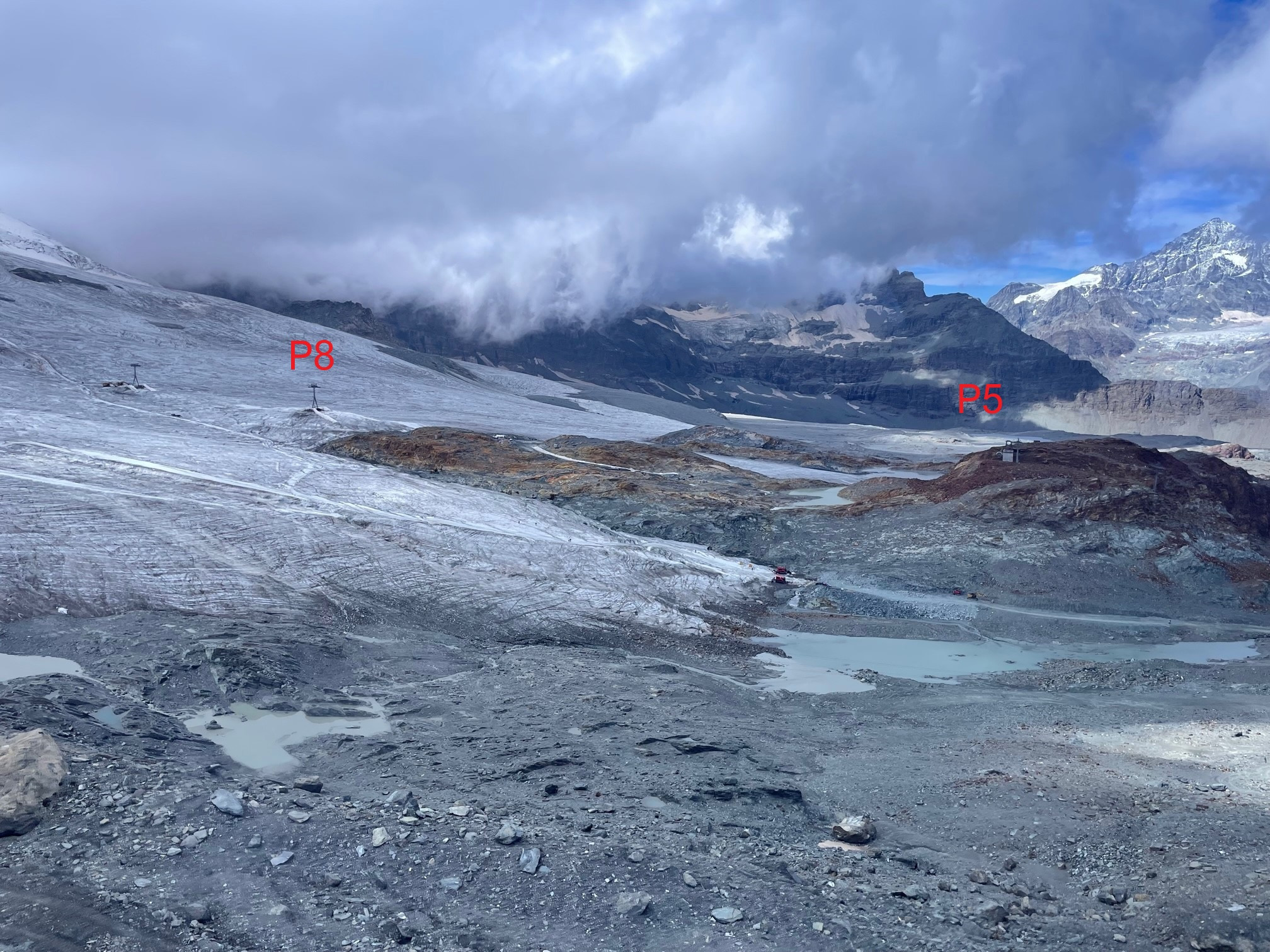

D'après les infos que j'ai pu avoir ce matin, ils sont en train de faire les fondations pour un pylône standard. Voilà une photo que j'ai pu faire ce samedi, tu as raison, le P7 a aussi été démonté on voit que le P8 (support) est effectivement encore sur la glace.

Au vu de la photo, il doit y avoir encore un peu de marge pour le P8 et les suivants. Probablement pas de quoi tenir encore 10 ans, mais quelques années encore.

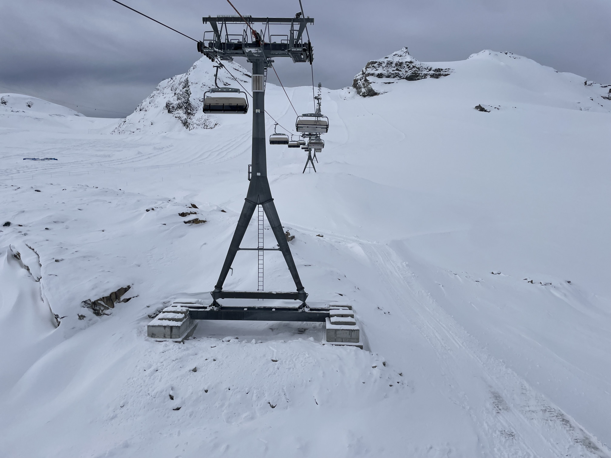

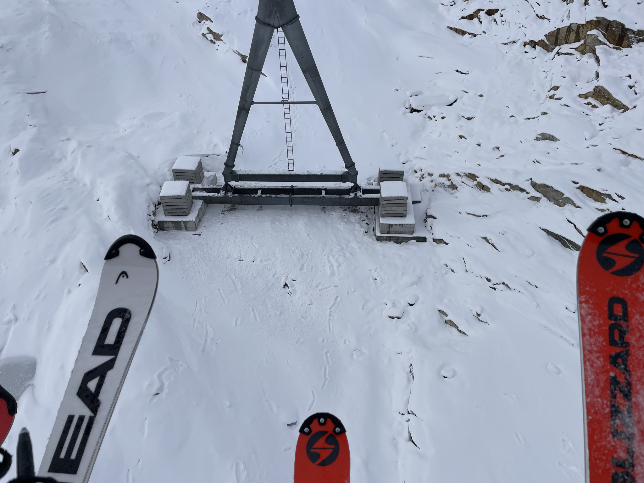

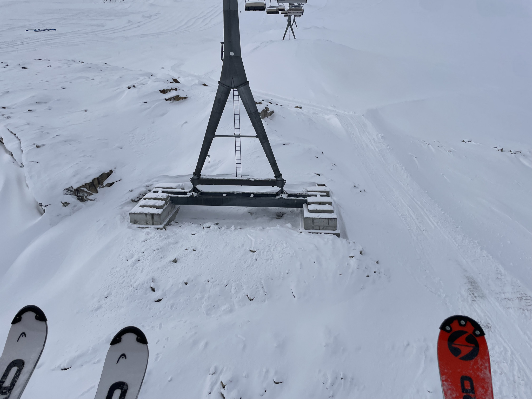

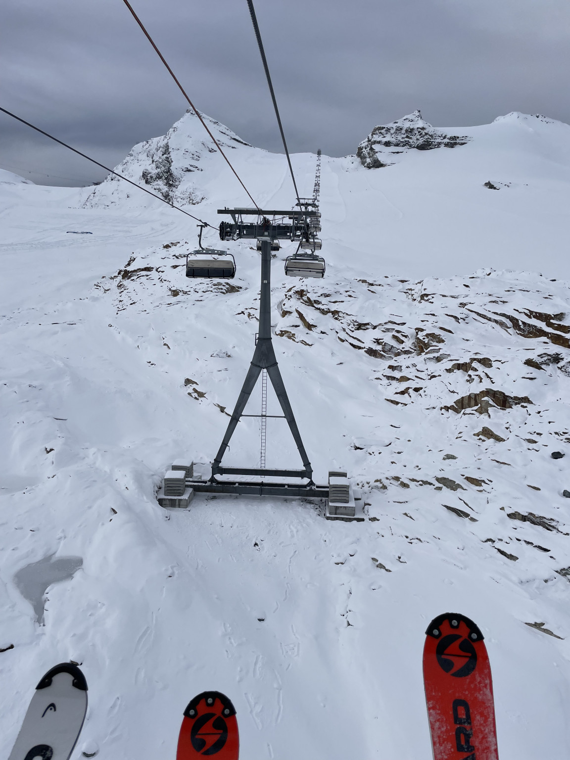

Le télésiège a ré-ouvert ce samedi pour la saison d'automne. Voilà le résultat des pylônes 6 et 7. Ils n'ont pas été remplacés, mais une fondation en béton a été faite sous le rail de déplacement latéral et le pylône d'origine a été remonté par dessus.
Pylône 6
Pylône 6 détail
Pylône 7
Pylône 7 détail
