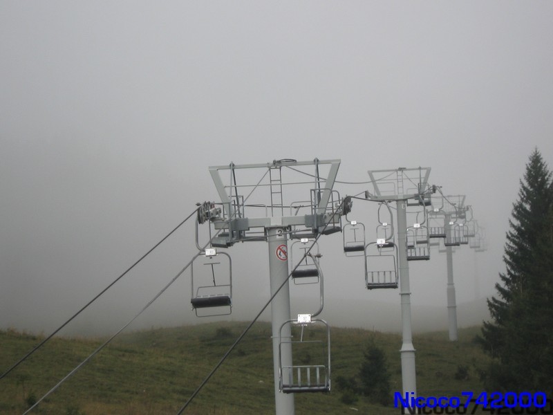

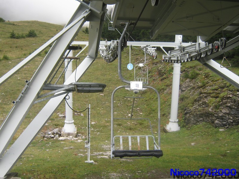

Ce weekend je suis monté à pied jusqu'au TSF et j'ai pris quelque photo:
j'en métrer d'autre se soir sur ma galerie

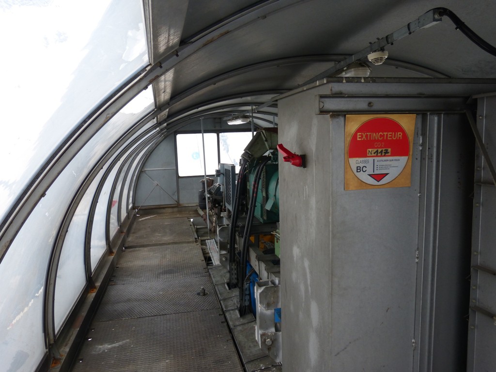

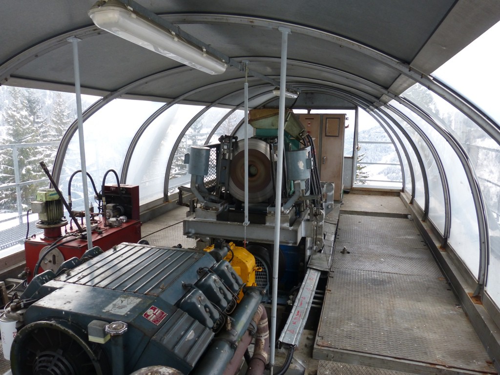

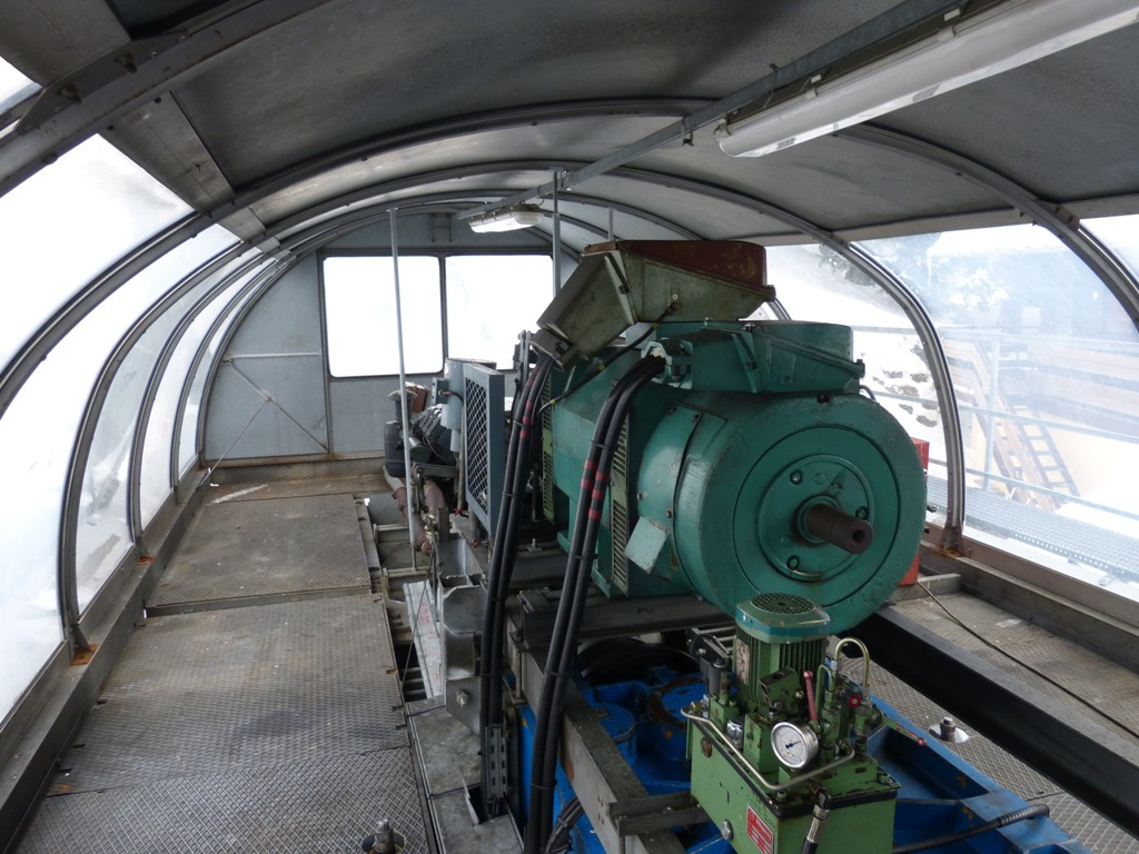

Commençons par monter dans la gare. Vue générale :

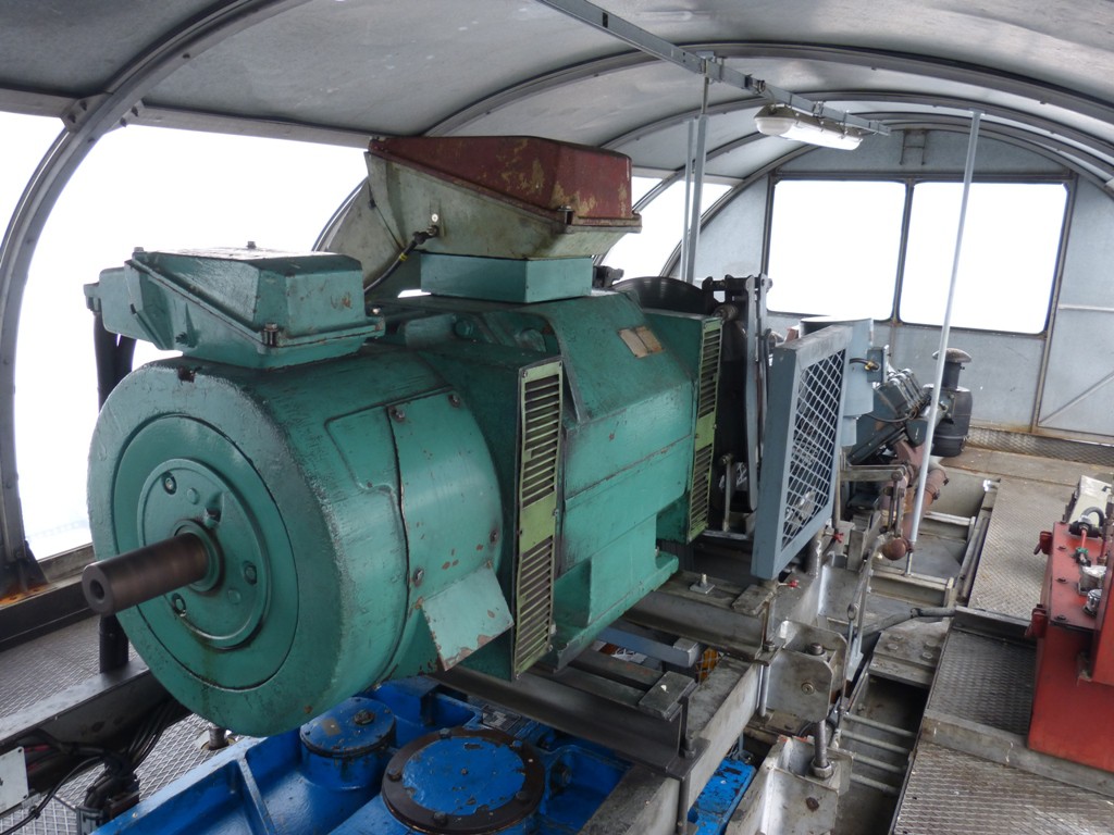

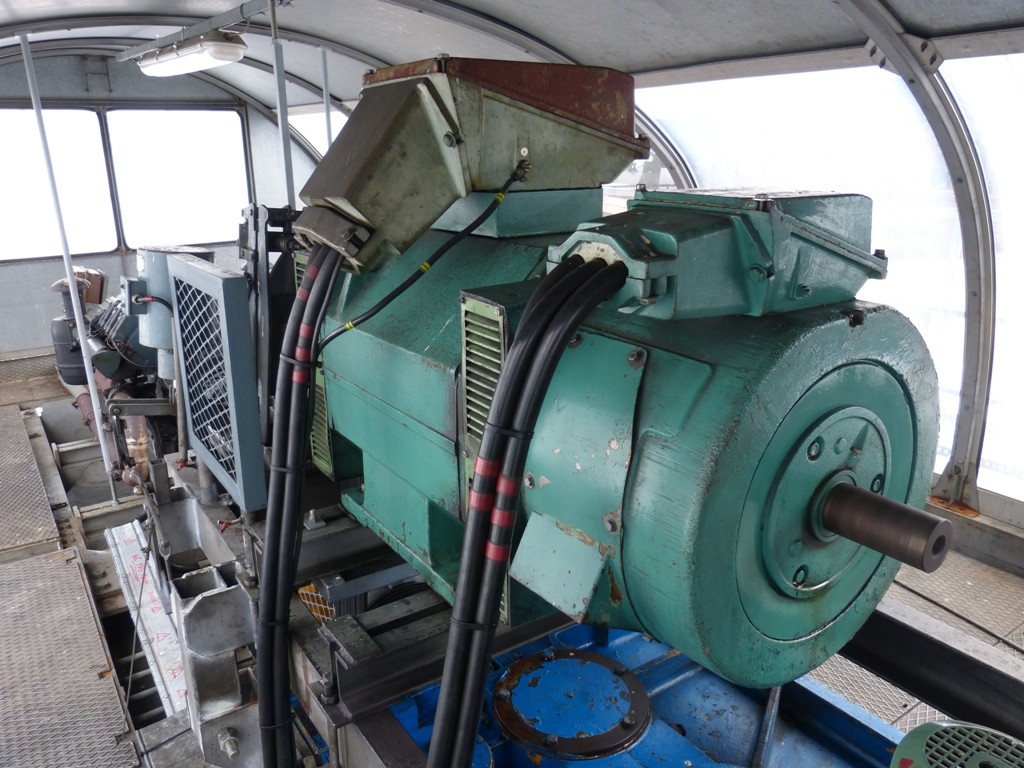

Ce télésiège est entrainé par un moteur asynchrone de 220 Kw :
Vues de plus près :

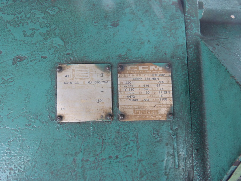

Vue sur la plaque signalétique du moteur :

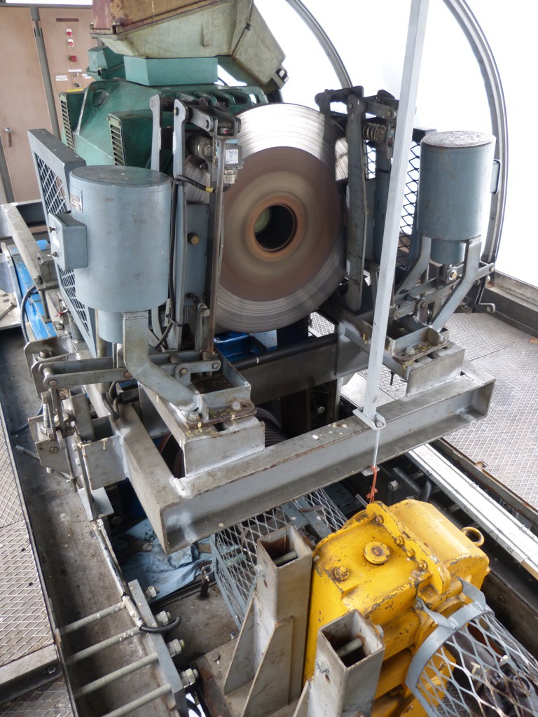

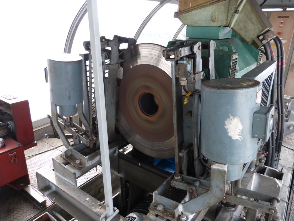

A la sortie du moteur, on retrouve les freins de service agissant sur un volant :

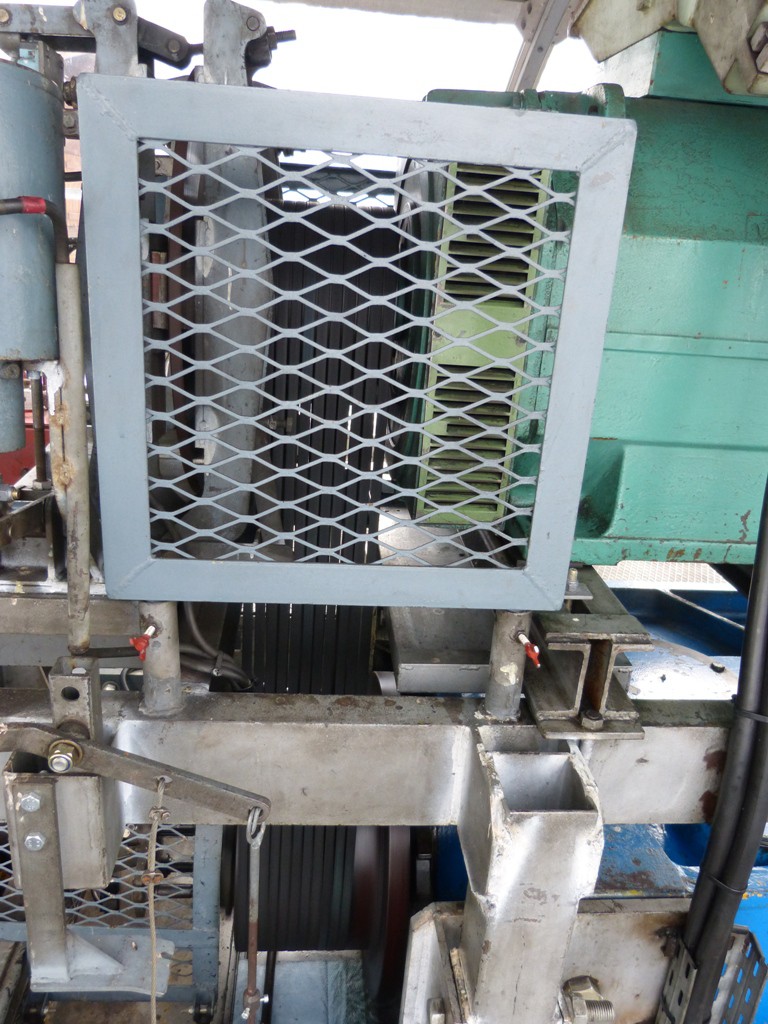

La transmission entre le moteur et le réducteur se fait par courroies :

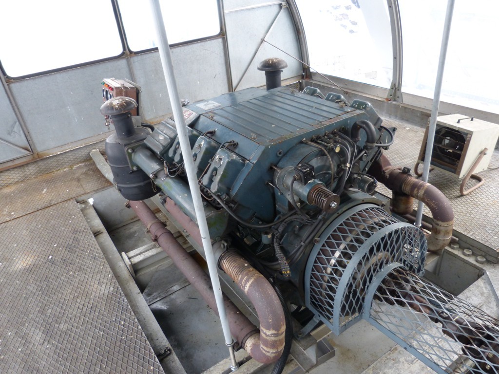

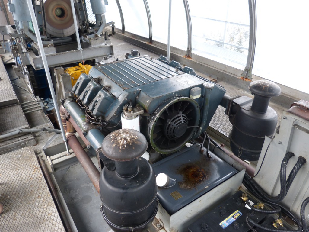

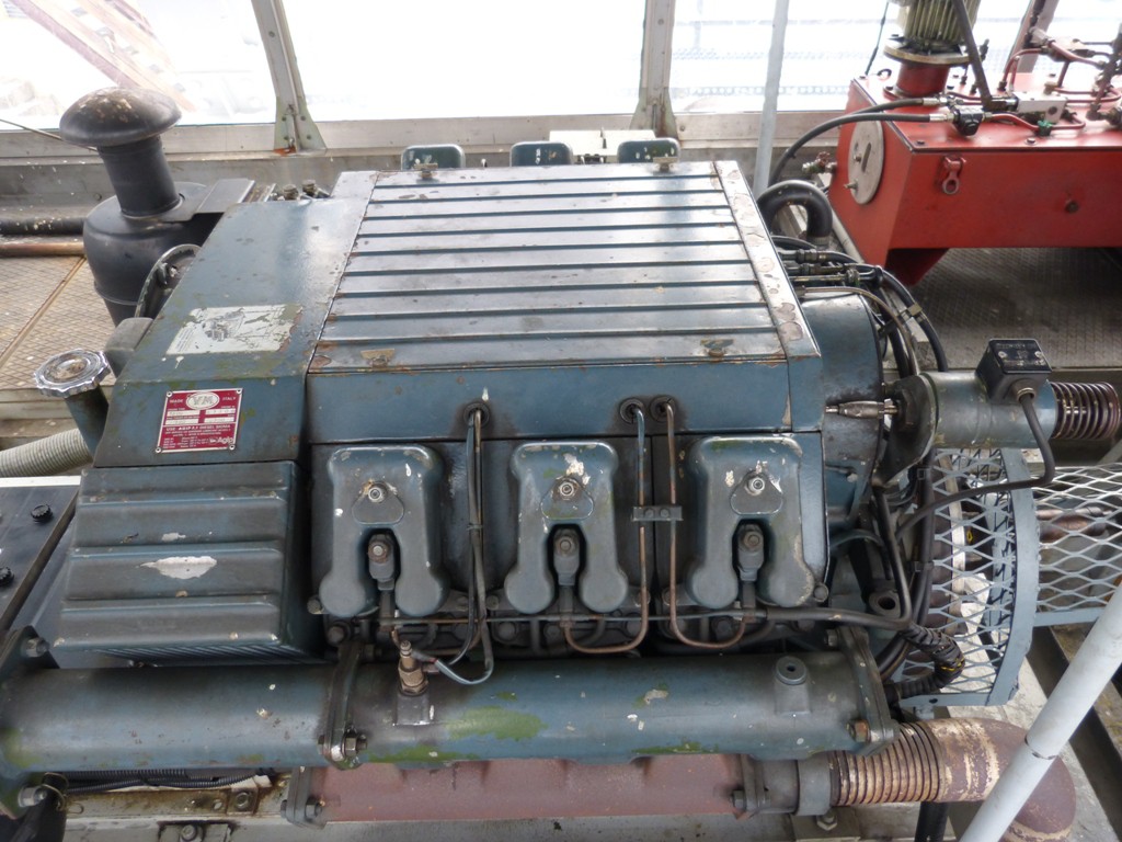

En cas d'avarie sur la chaine cinématique principale, un moteur thermique peut prendre le relais pour évacuer la ligne :

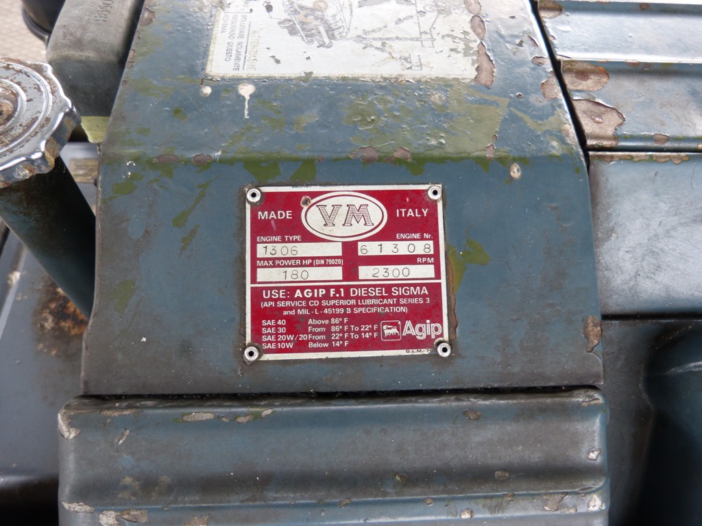

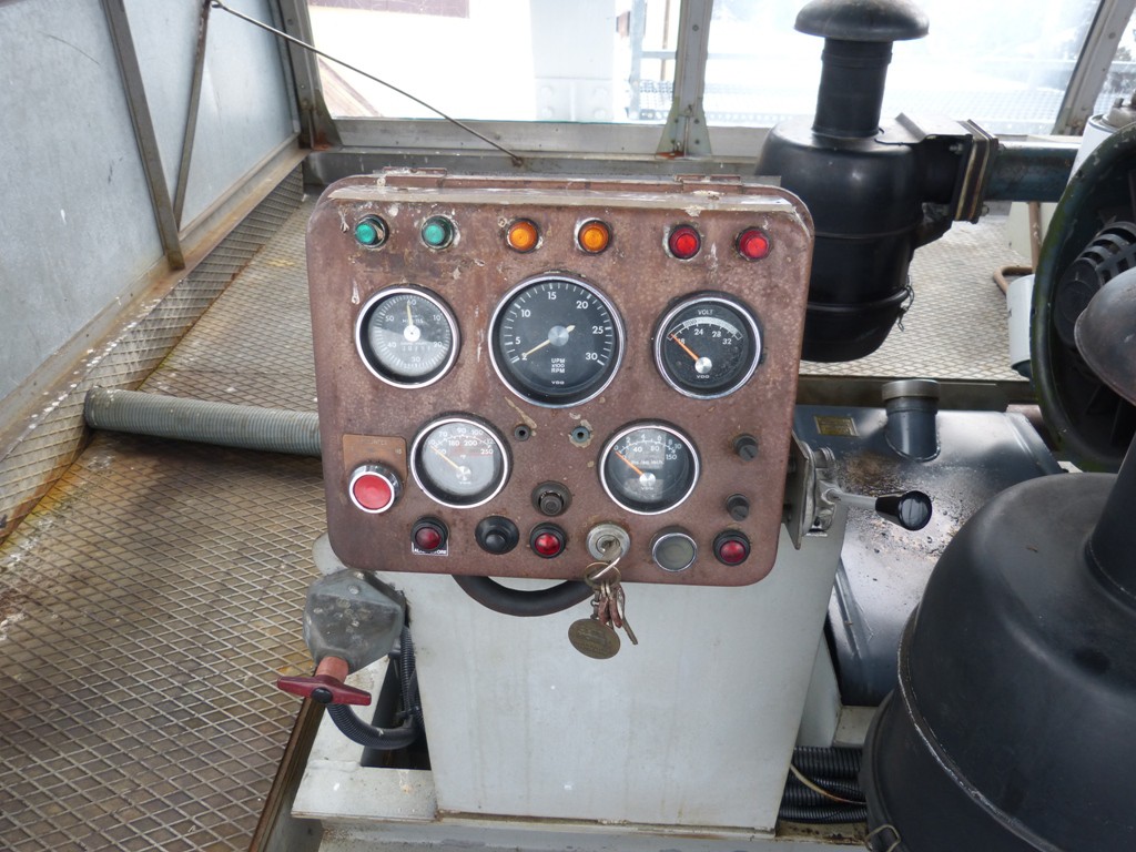

Vue sur la commande du moteur :

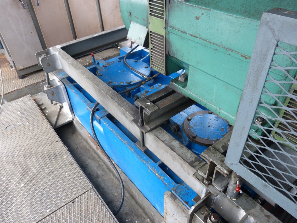

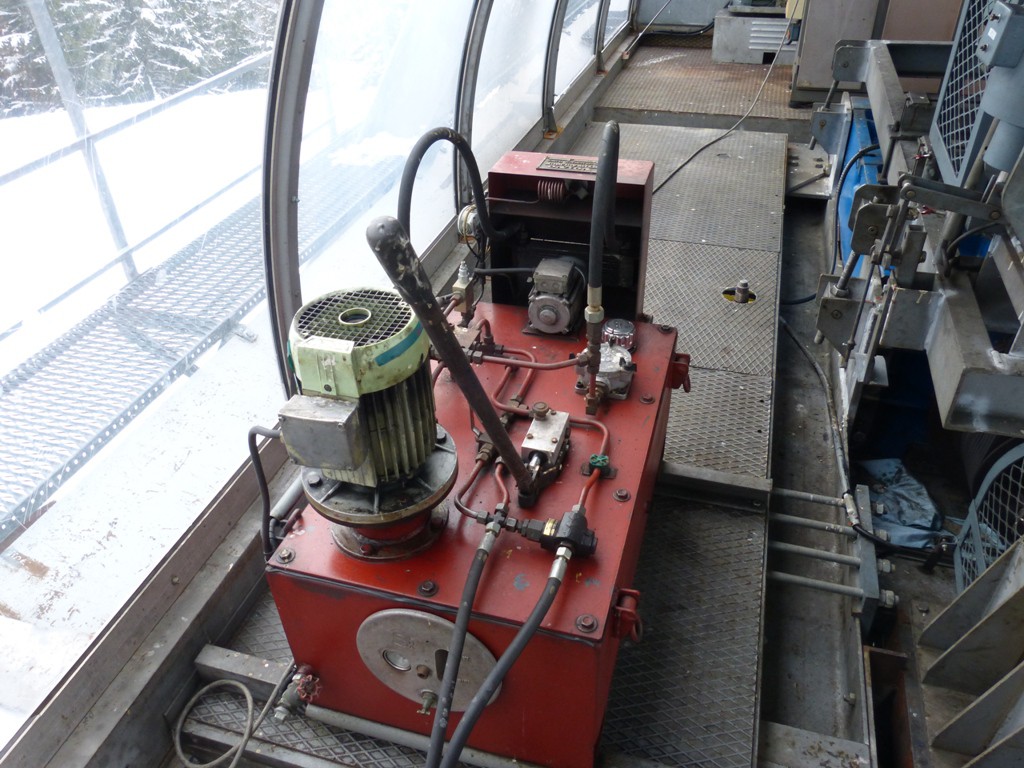

La tension de la ligne est effectuée dans cette gare. Pour cela, on retrouve une centrale hydraulique mettant en pression deux vérins hydrauliques situés de part et d'autre du bloc moteur. Vues sur la centrale :

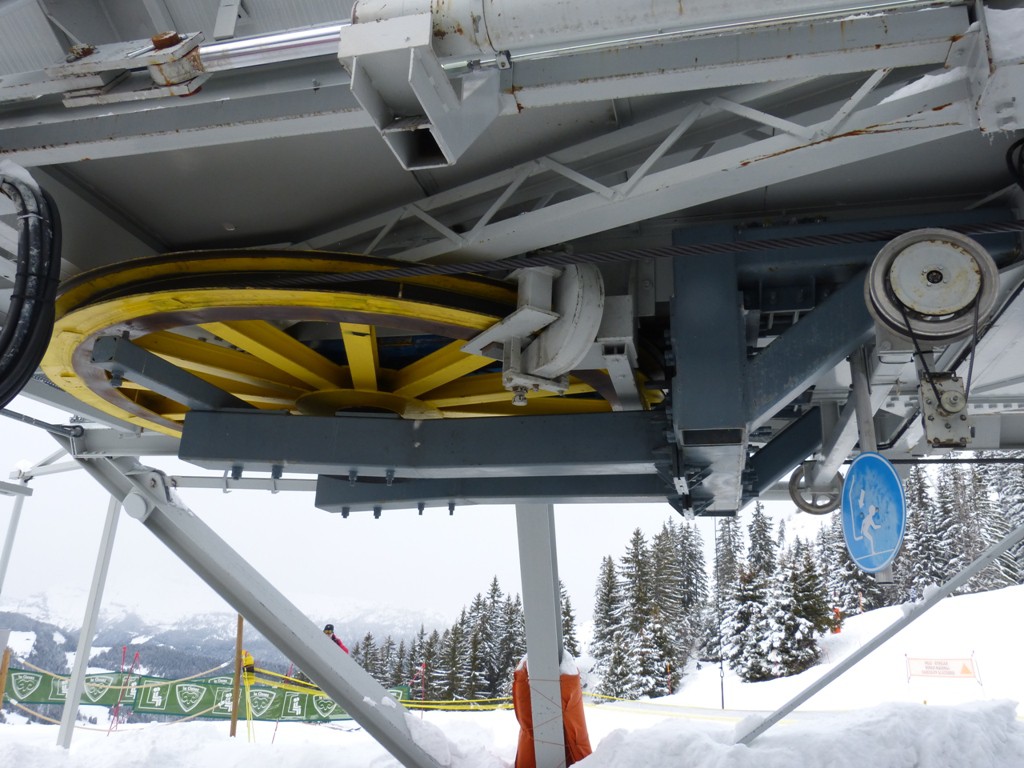

Vue sur la poulie motrice. On retrouve sur celle-ci les deux freins d'urgence :

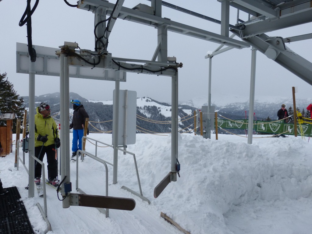

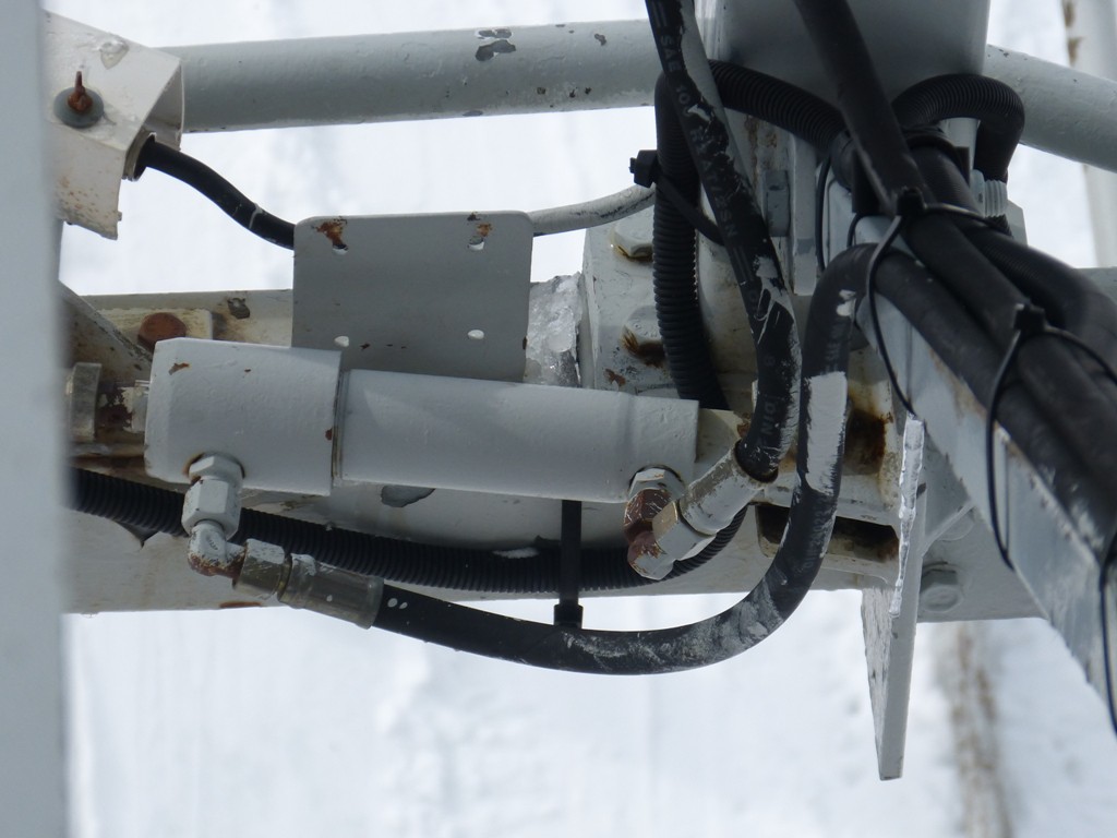

Vue sur les portillons de cadencement. Ceux-ci sont particuliers dans le sens où c'est un vérin hydraulique qui les fait fonctionner. Nous pouvons noter que ceux-ci ont été récupérés de l'ancien télésiège deux places du Col de Balme, dans la même station.

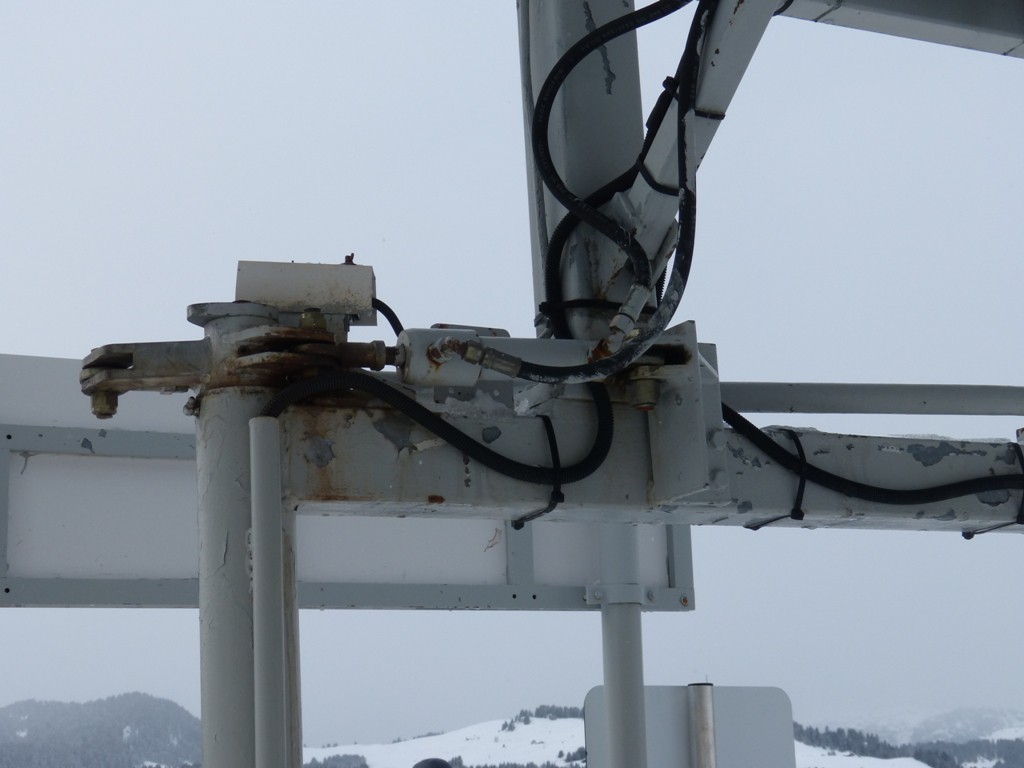

Vue sur le vérin :
Celui-ci est actionné par une centrale hydraulique située dans la gare, derrière les armoires de puissance :

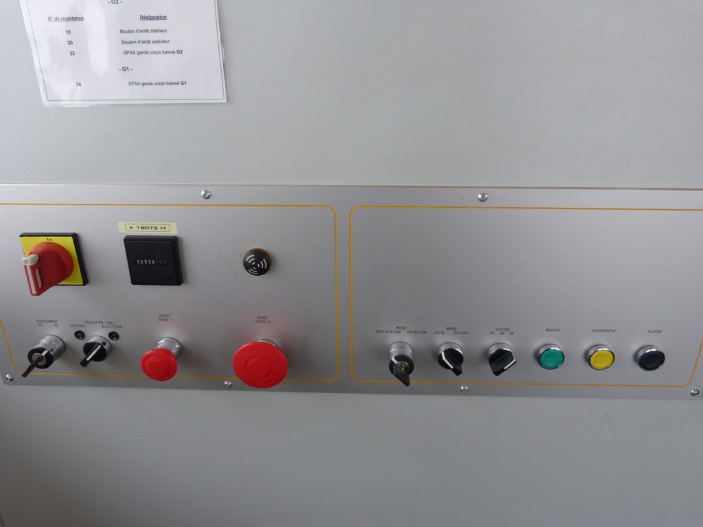

En dessous, on retrouve la commande du télésiège :
A noter qu'un boitier déporté se situe au niveau des portillons de cadencement :

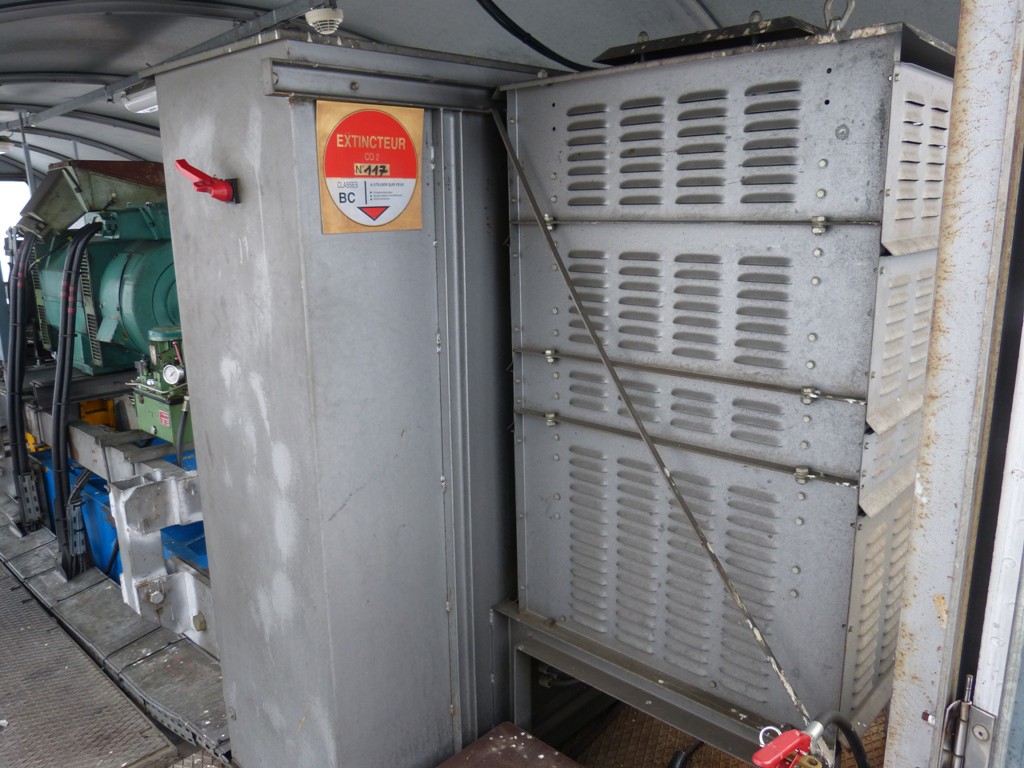

Derrière celles-ci, on retrouve les résistances de démarrage :
