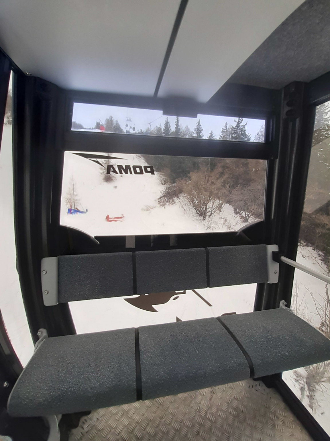

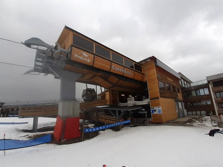

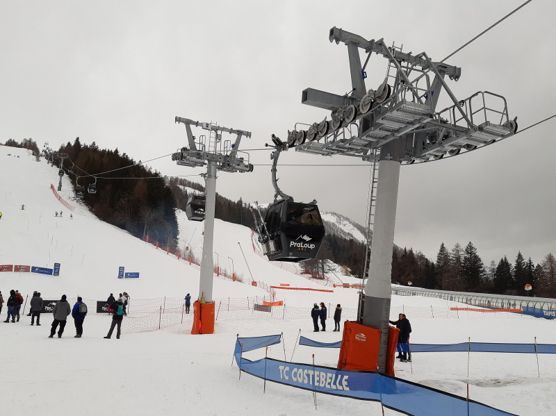

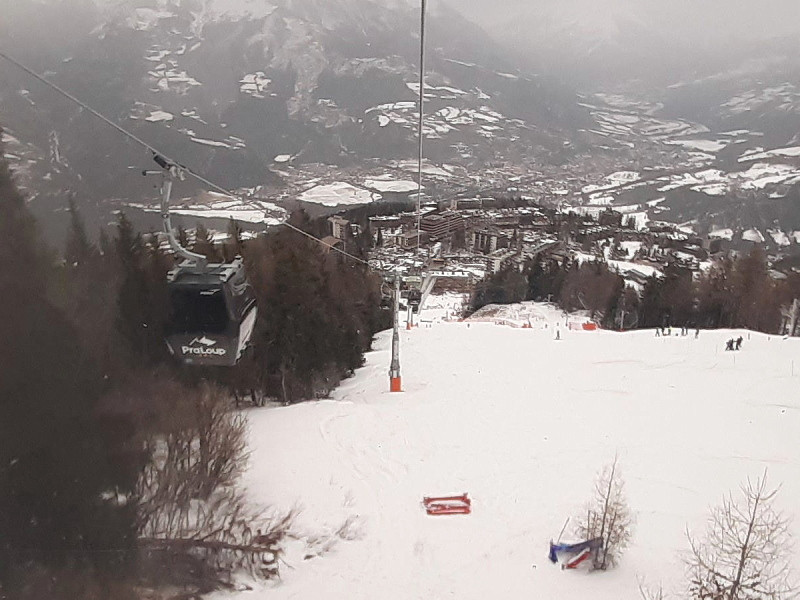

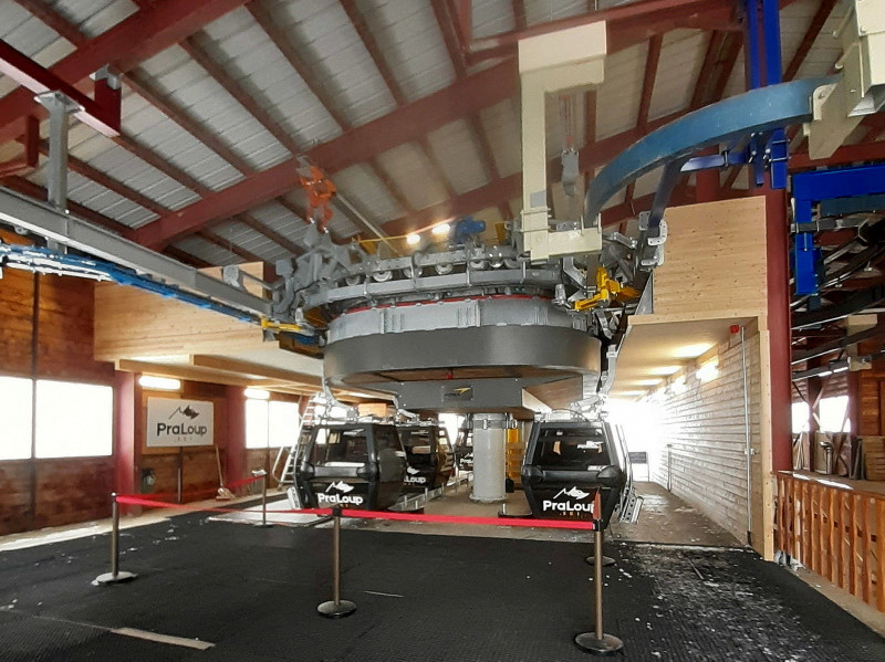

Posté 31 mars 2020 - 19:53
La nouvelle TCD6 de Costebelle en exploitation fin février, sous une météo hélas peu propice aux photos :
6
