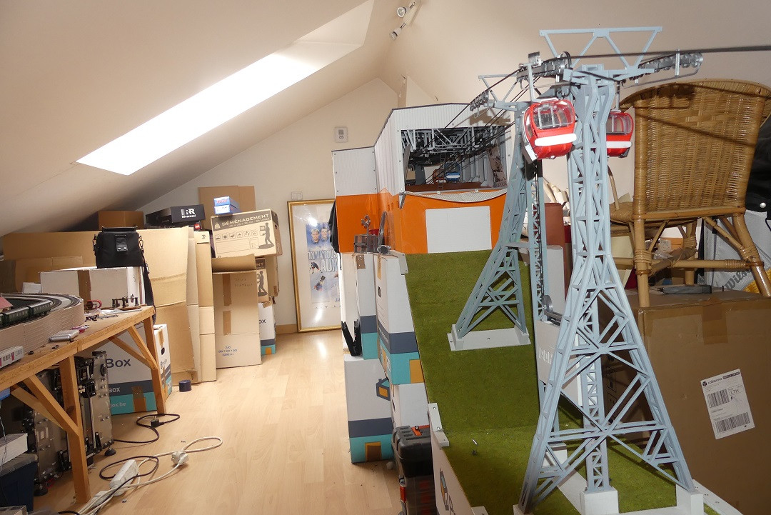

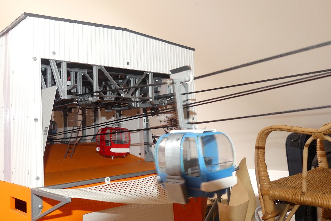

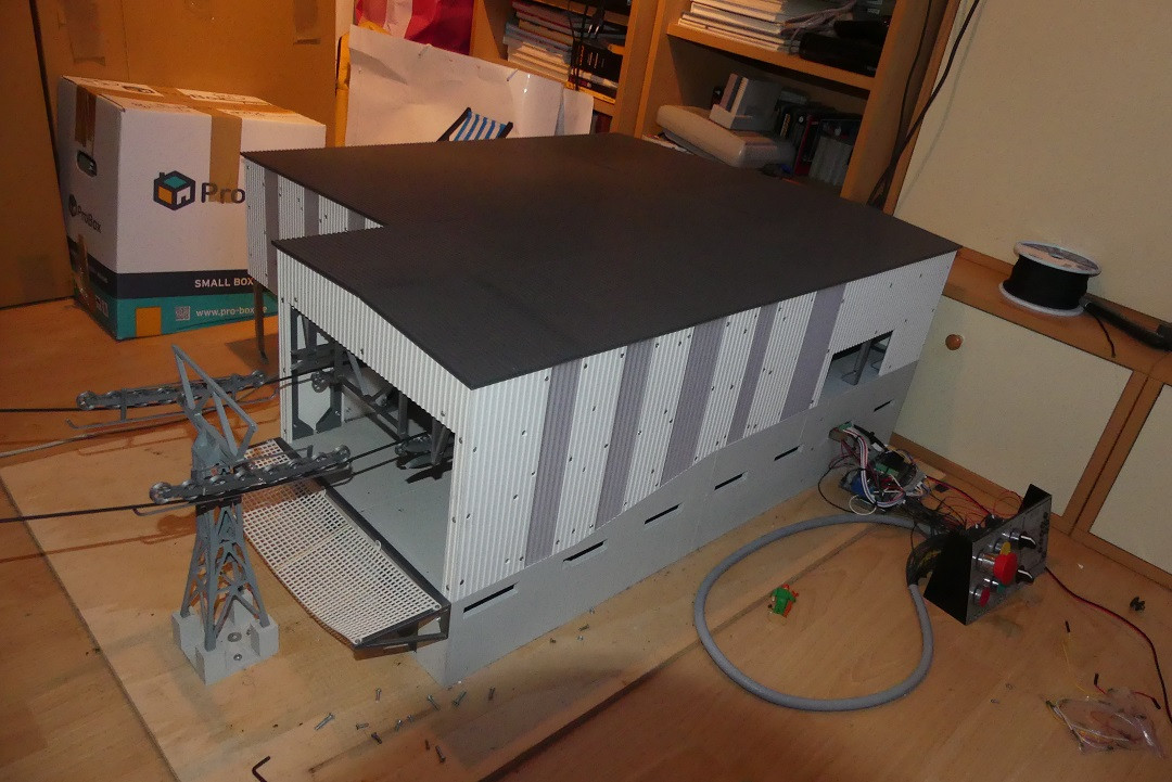

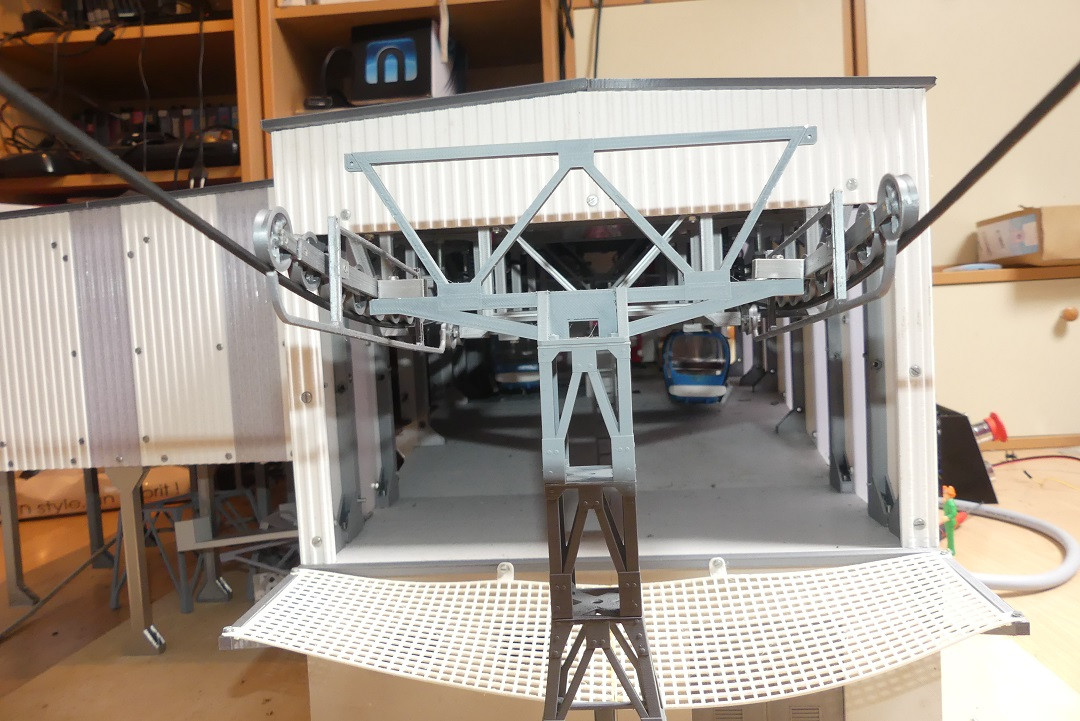

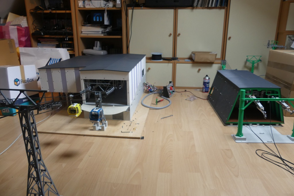

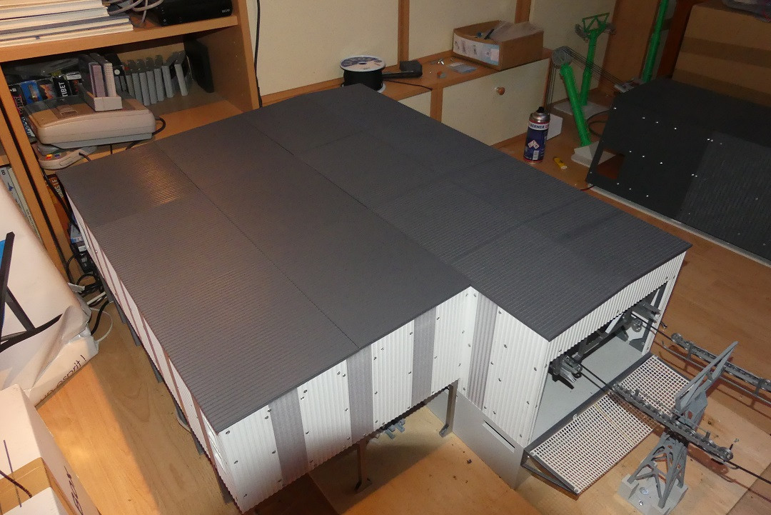

Le front de neige de ma nouvelle station avec la G1 de la TCD et celle du TSD3 appareil que j'aborderai plus tard (il y a 3 appareils dans mon grenier).

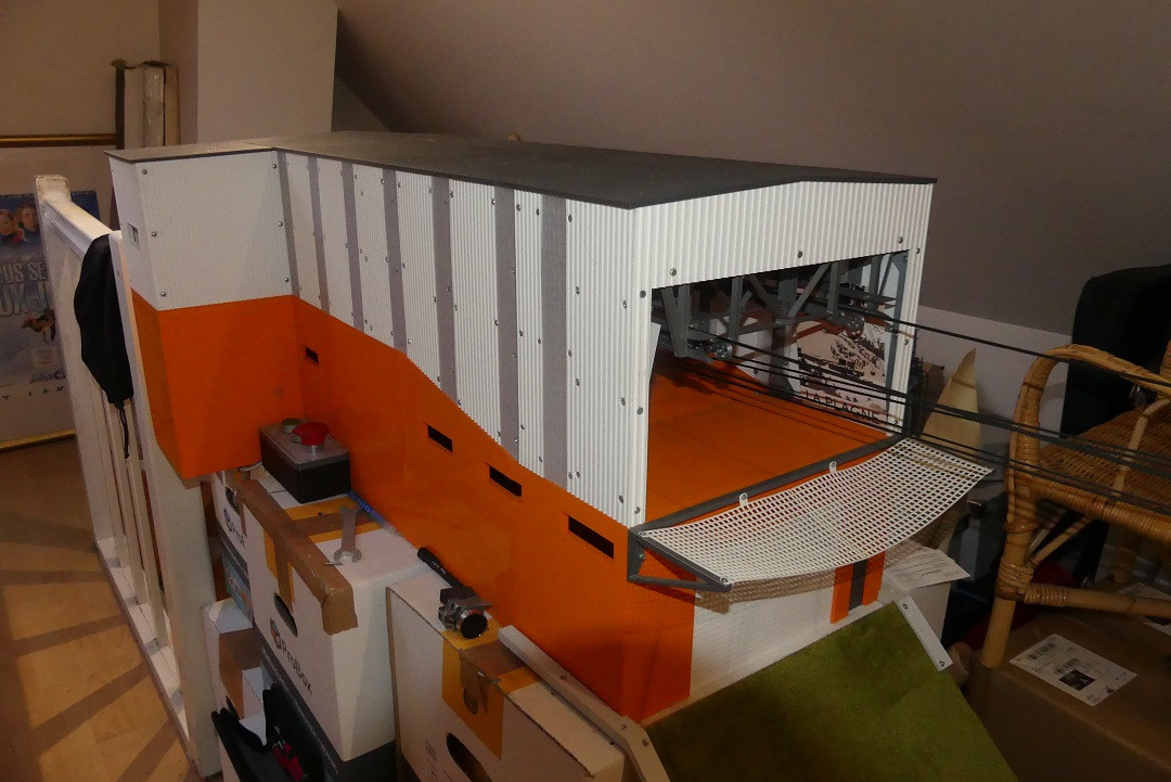

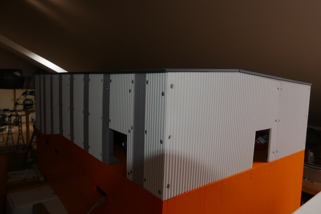

Vue du bâtiment de la G1 qui est énorme !

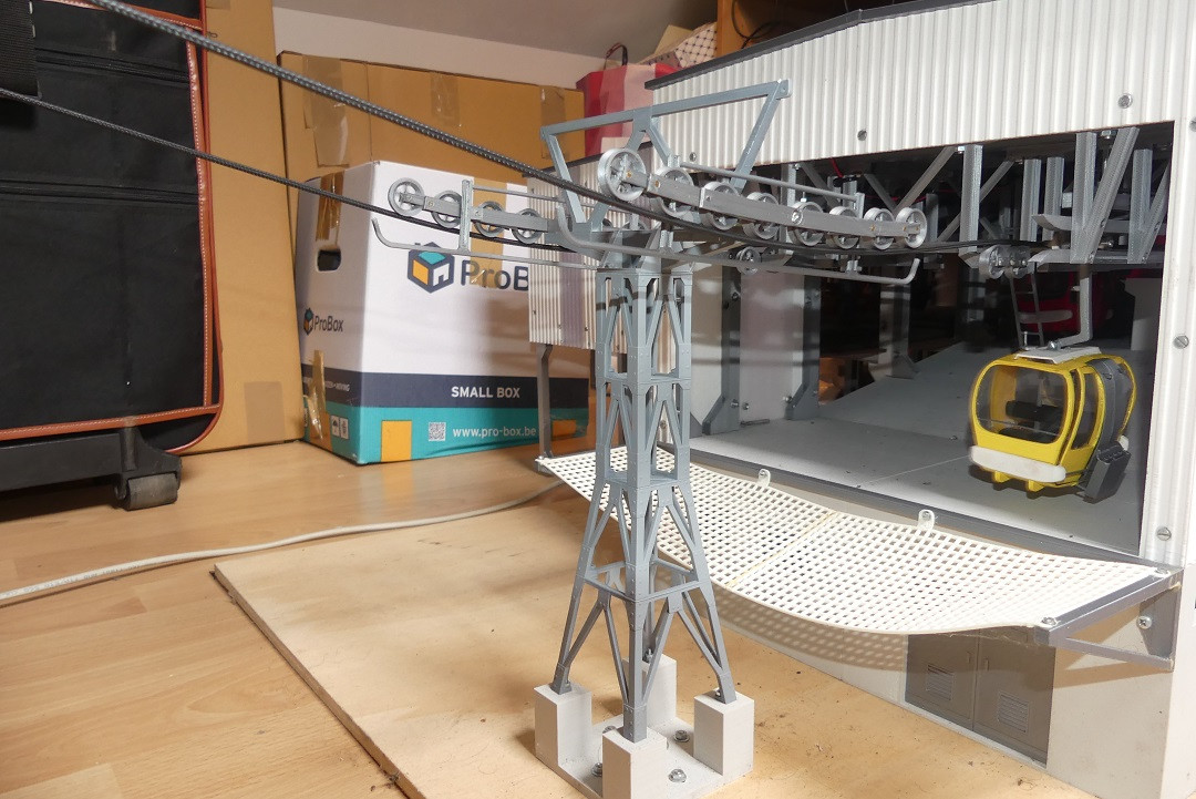

L'entrée de G1 avec le P1 pylône en treillis fait principalement en résine.
L'embarquement en G1

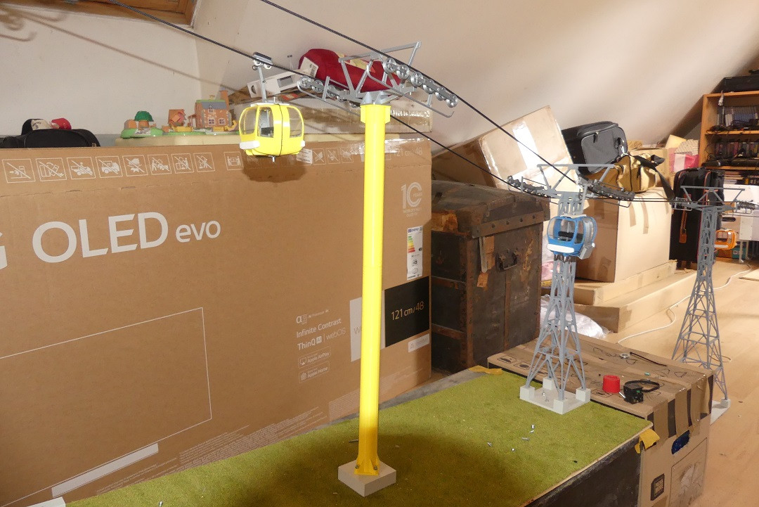

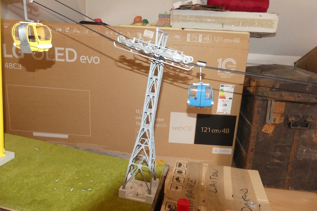

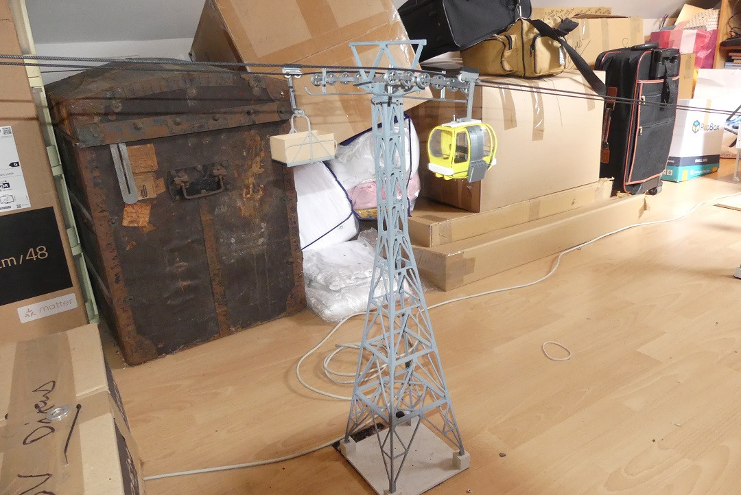

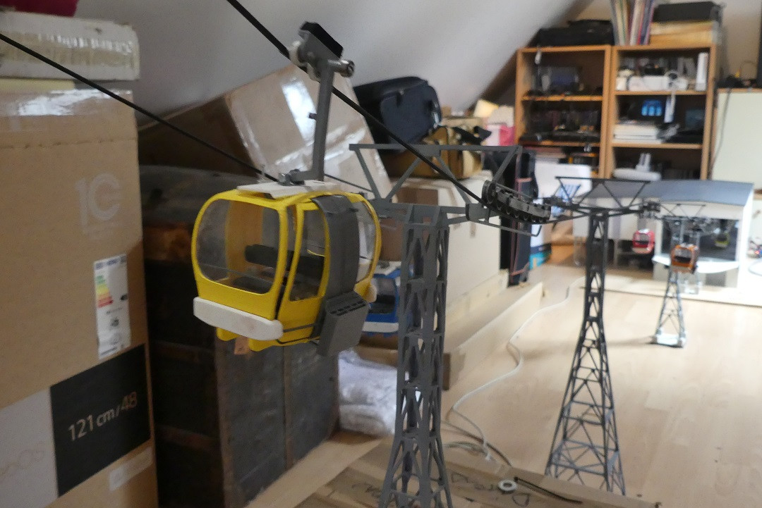

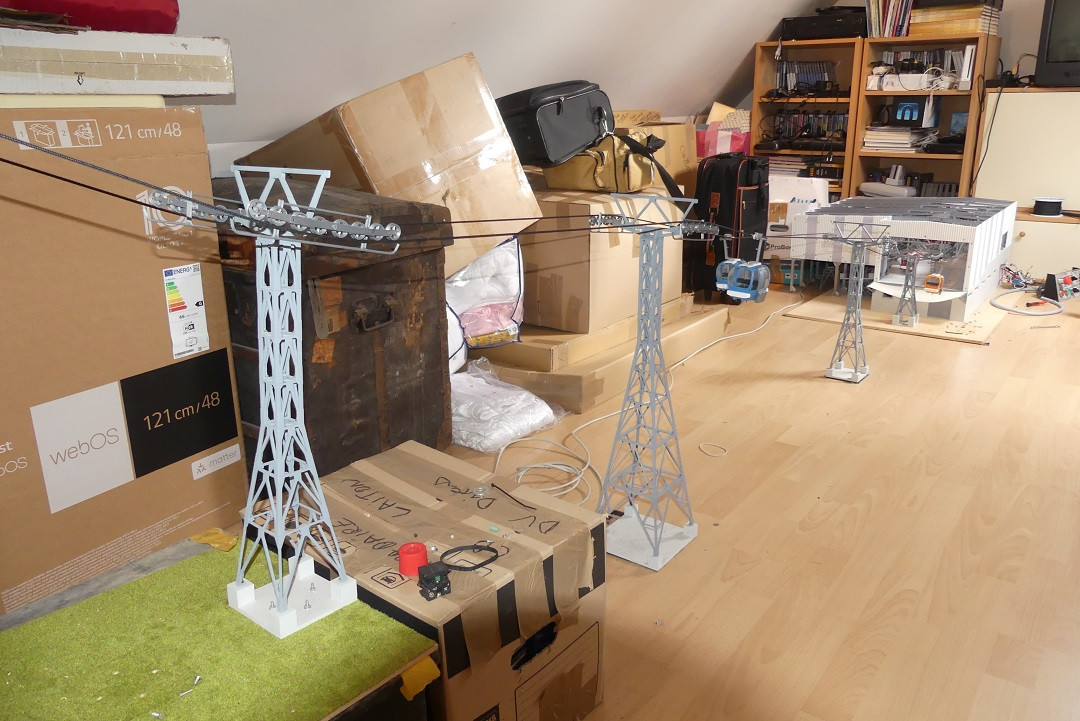

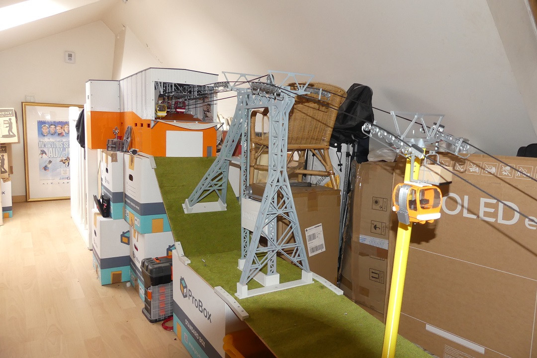

La ligne avec un seul pylône tubulaire inspiré de ceux de l'Aiguille à la Foux d'Allos

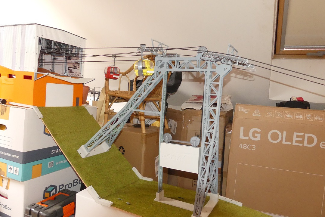

Enfin le double pylônes qui fait office de poussard pour la tension avec la G2 en arrière plan.
La G2
Le débarquement de G2

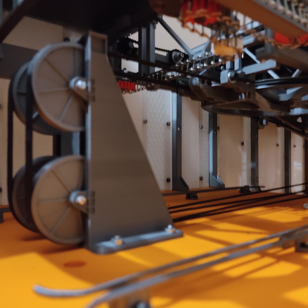

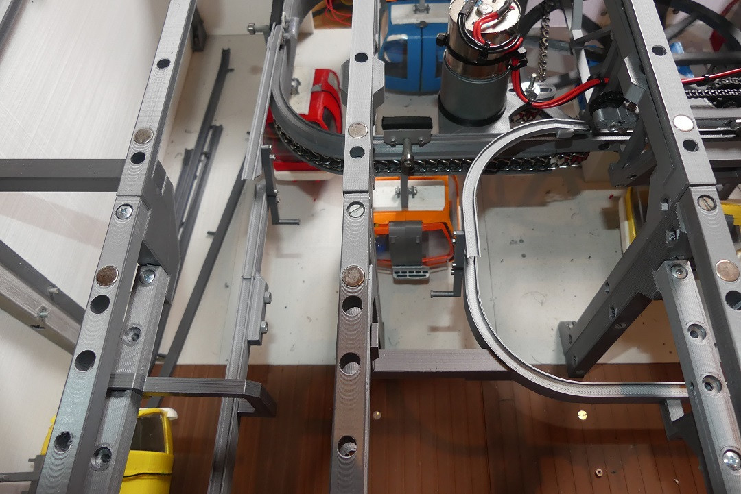

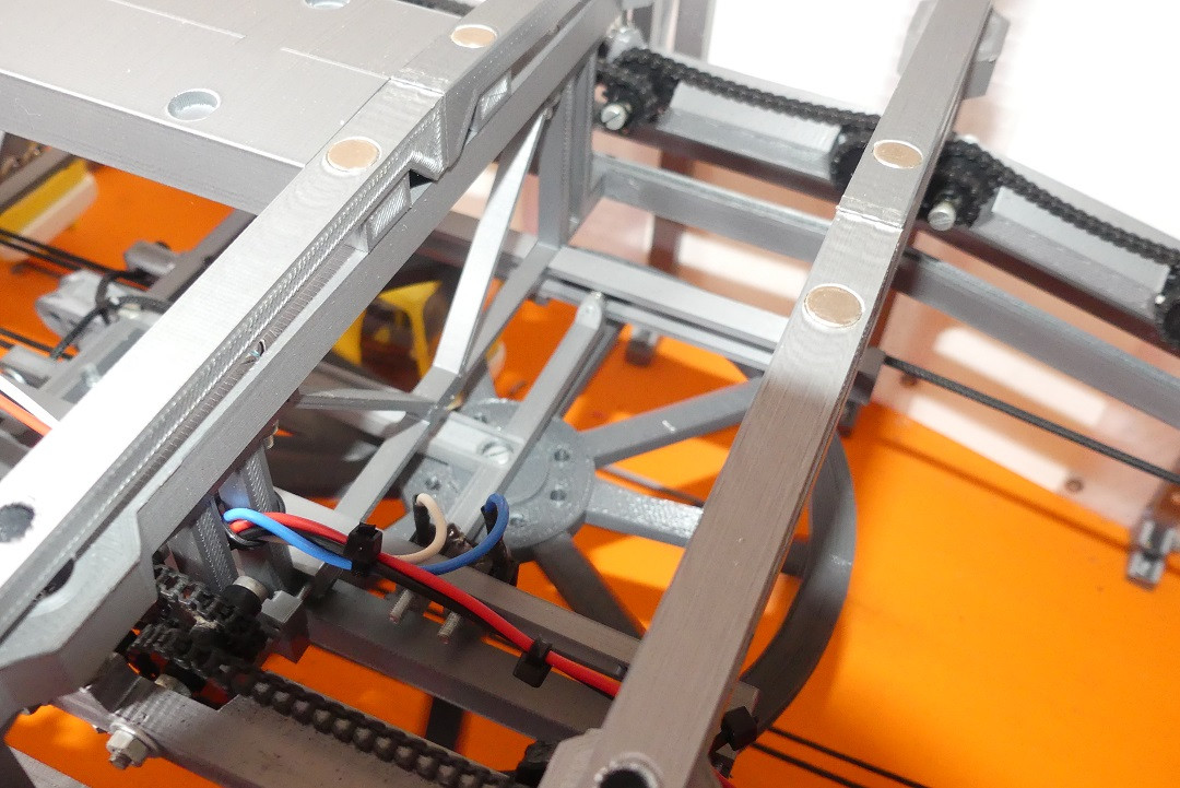

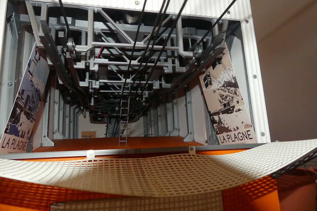

Passons au cœurs de la TCD !

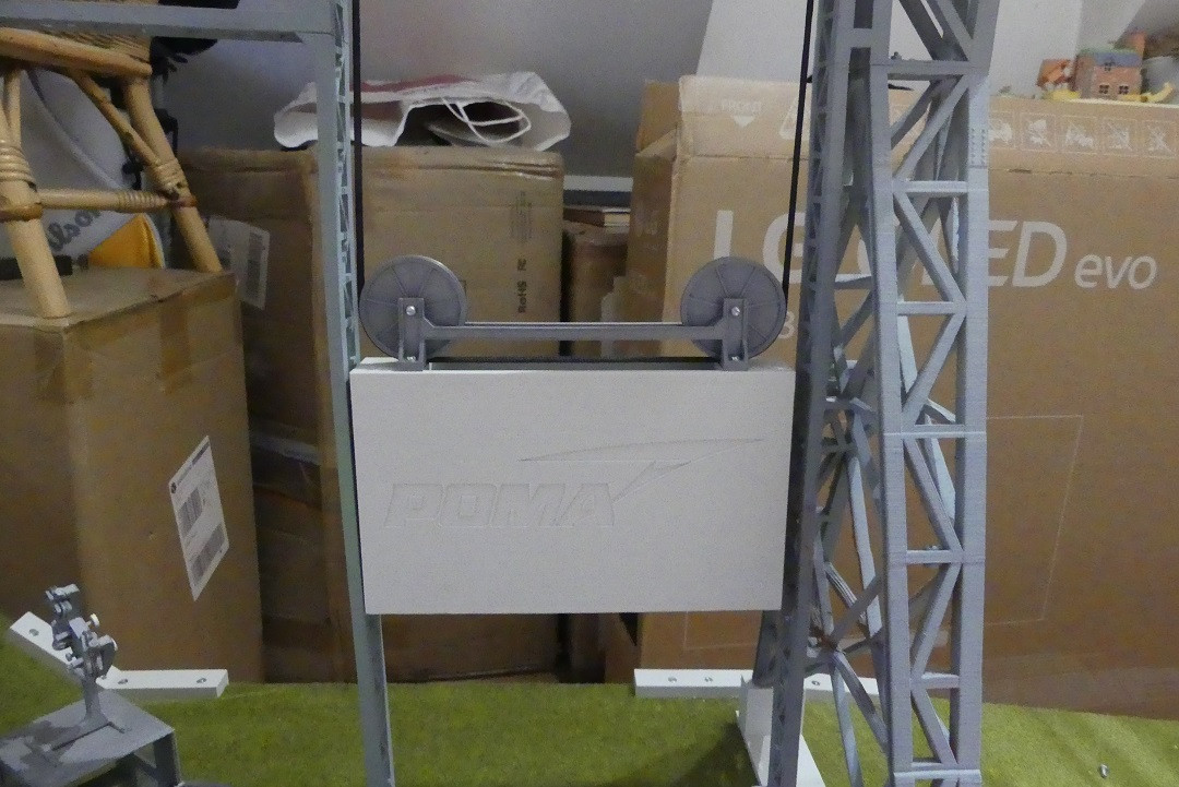

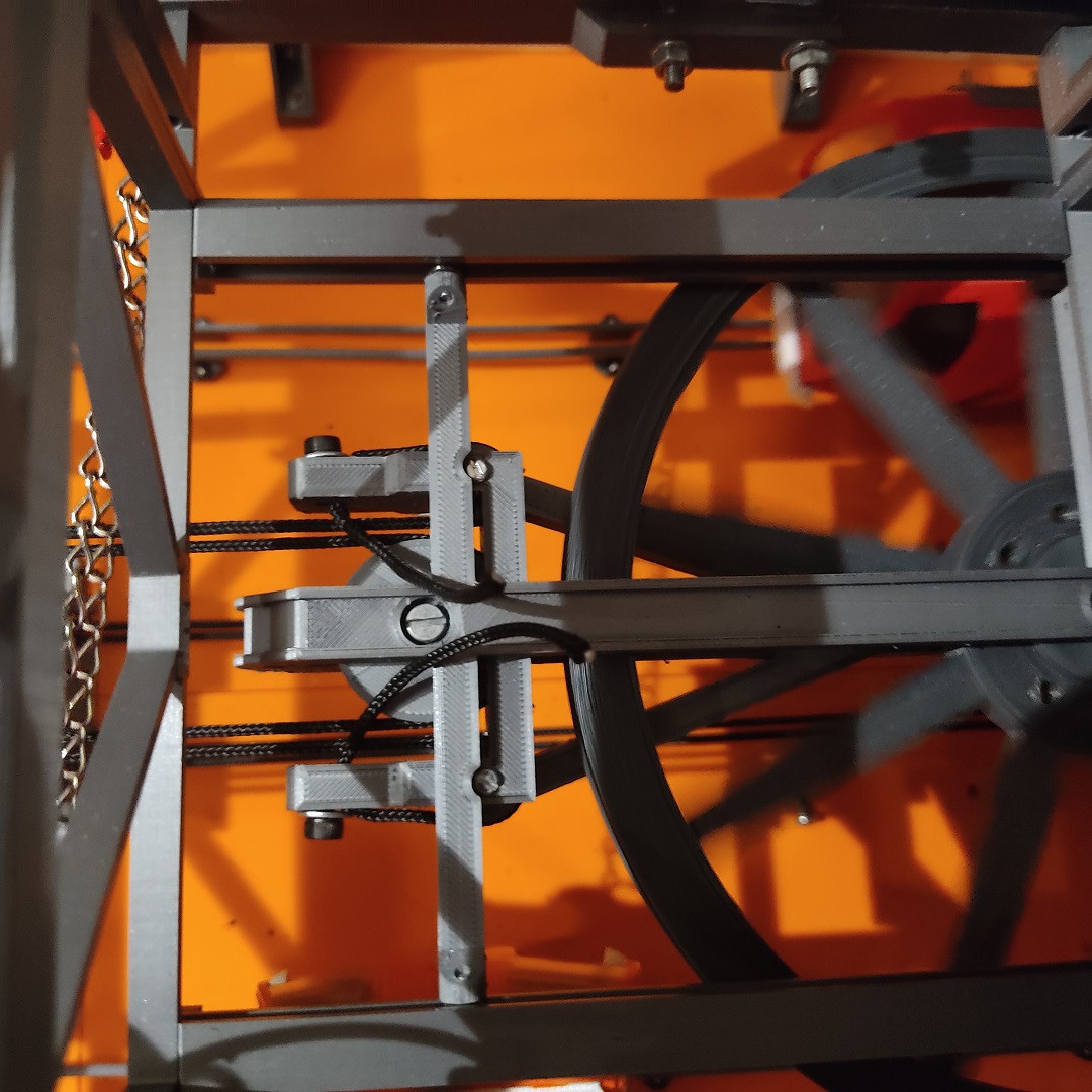

La poulie retour montée sur lorry avec tout le système de mouflage qui la relie au contrepoids du pylône.

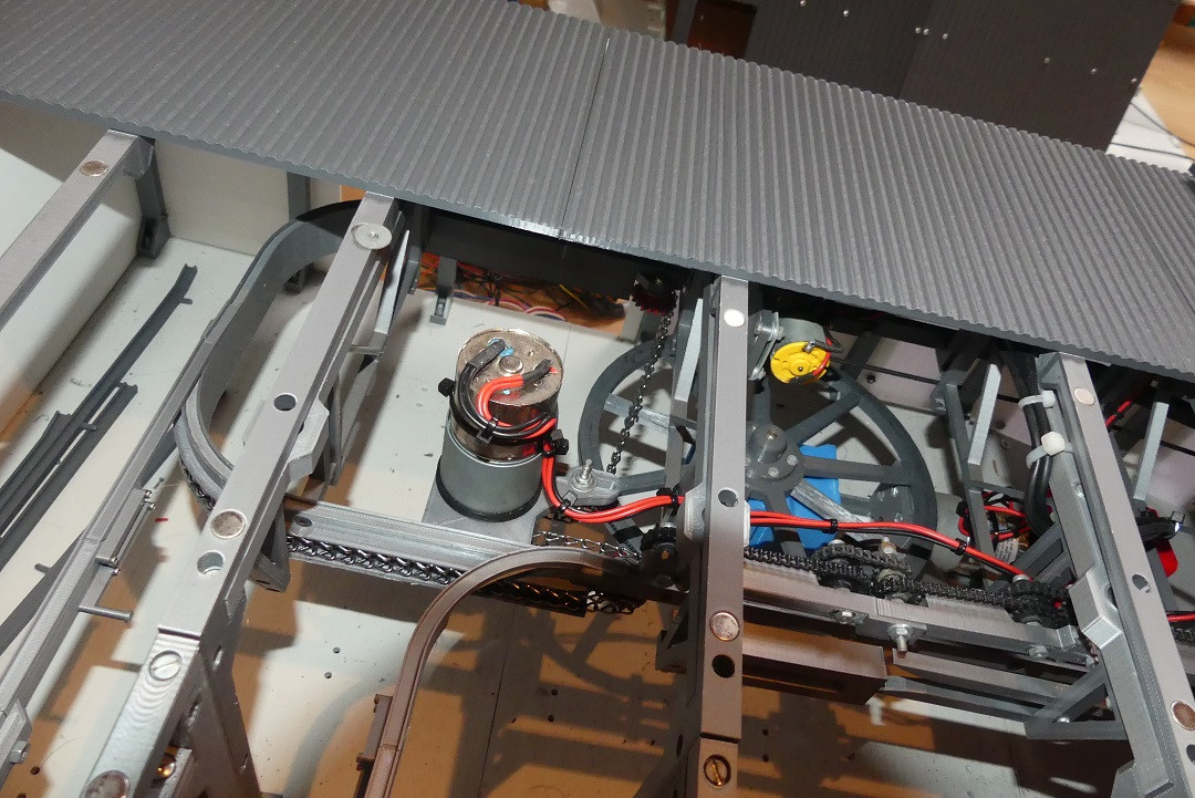

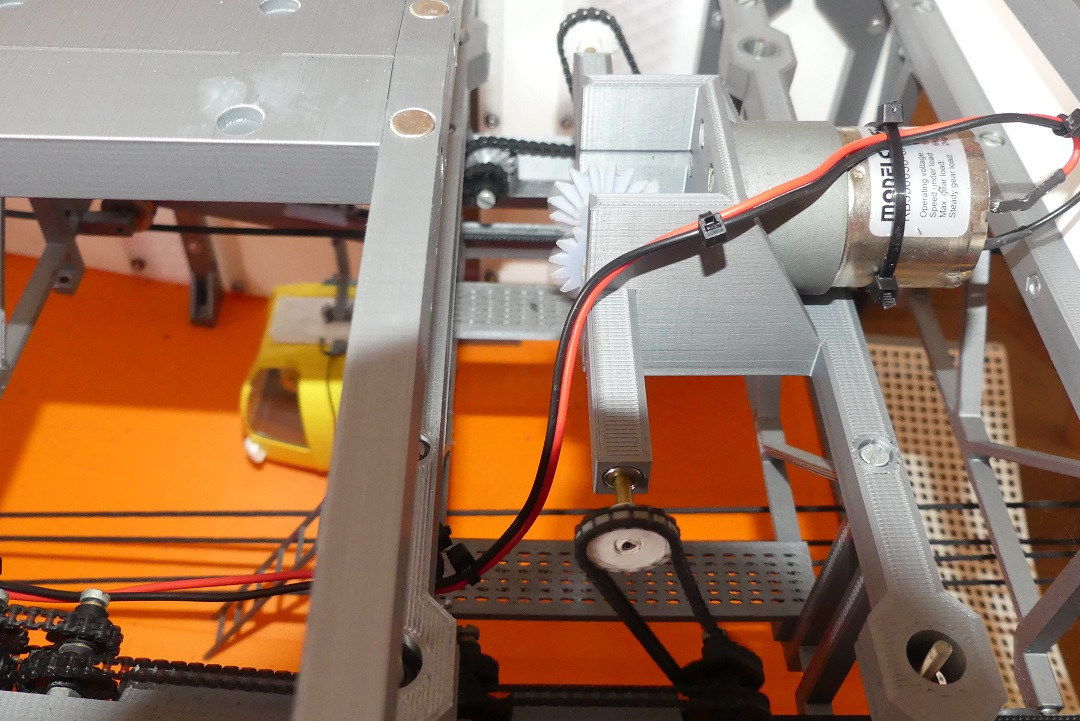

Moteur qui entraine le lanceur et ralentisseur même système que sur la précédente TCD.

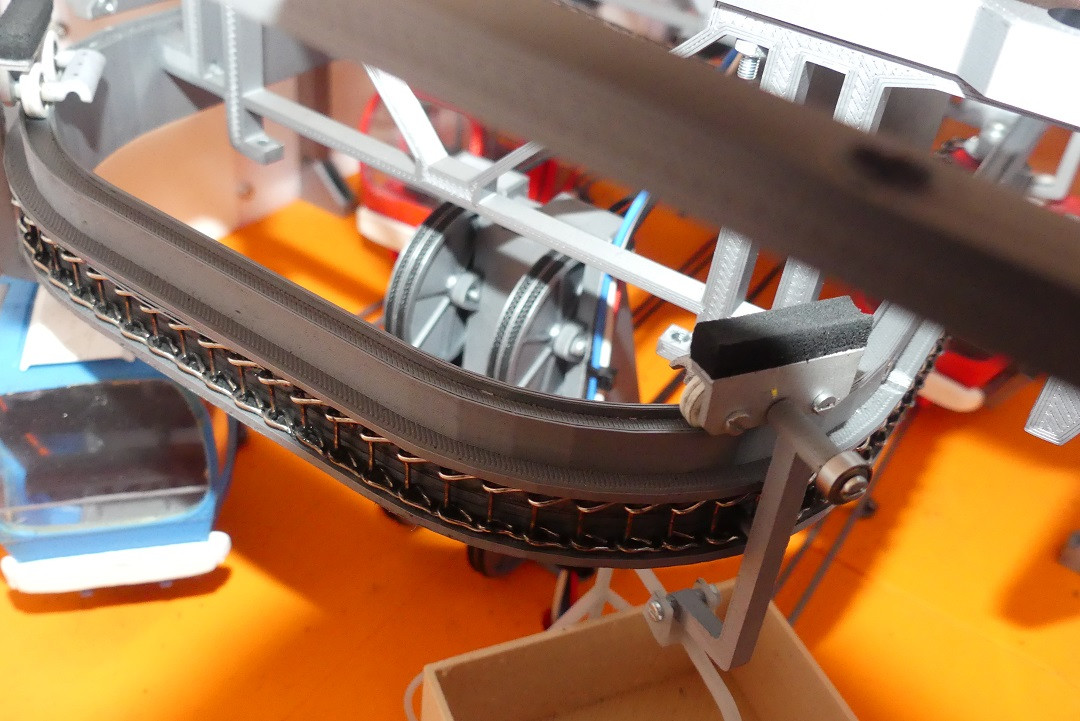

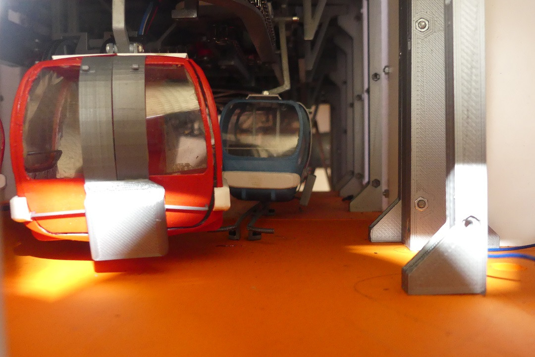

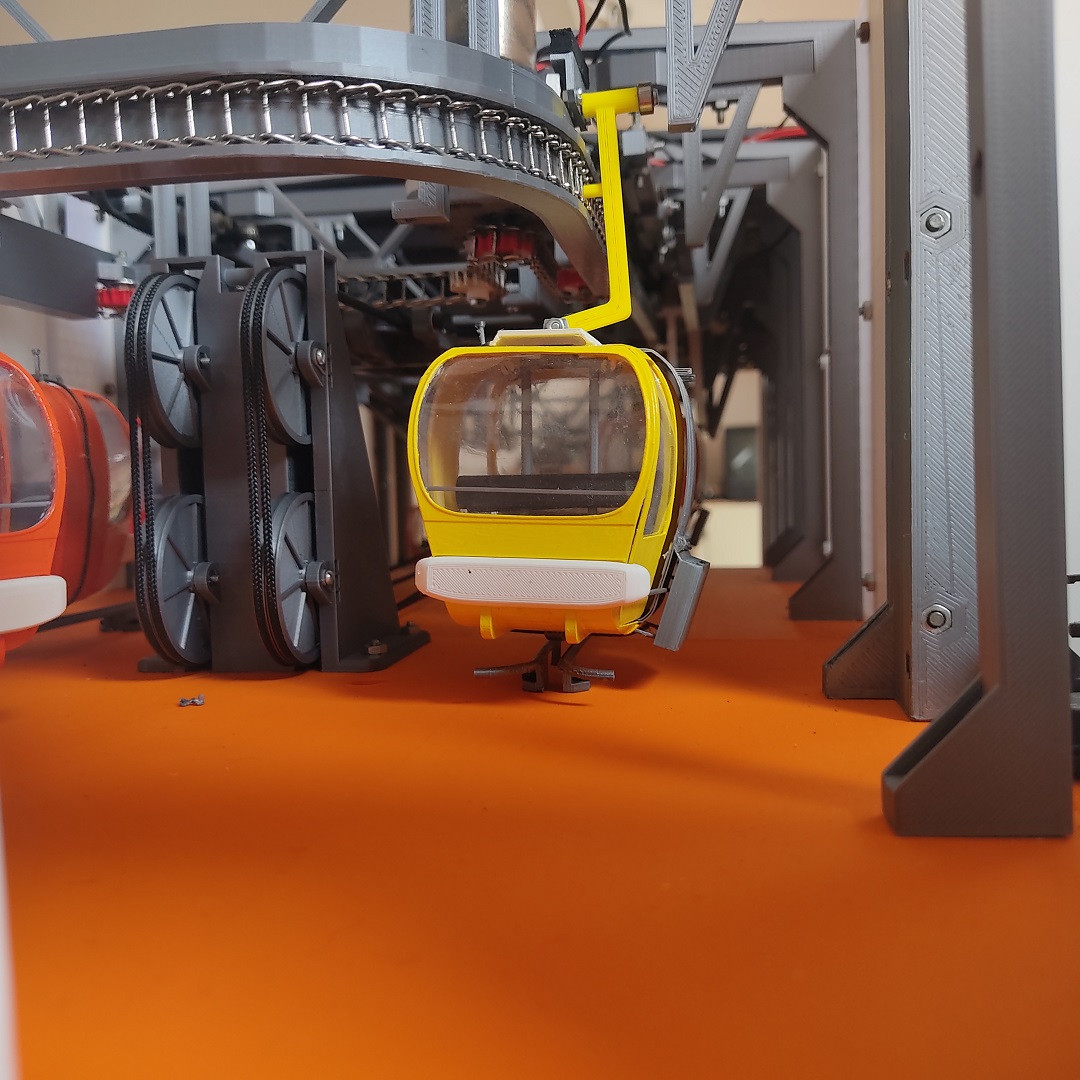

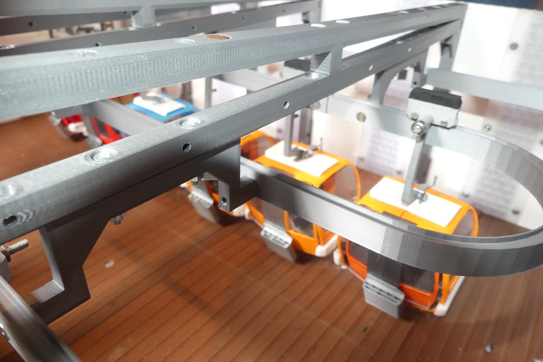

Le contour avec un nouveau système de trainage ! Une chaine qui circule dans une glissière au niveau des suspentes. La chaine s’agrippe aux suspentes des véhicules via un taquet sur les suspentes ainsi on a une parfaite accroche et les véhicules ne déraillent pas !
Système similaire sur les TC et TSD évolutif.

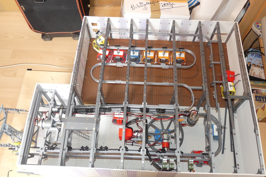

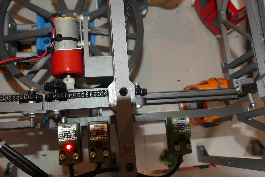

Vue d'ensemble de la mécanique de G1 et du garage !
Cadenceur tout ou rien !
Aiguillage de cyclage et décyclage du garage première "hors service" deuxième photos "en service".
Le garage est manuel je songe à équiper les aiguillages de servo-moteurs.

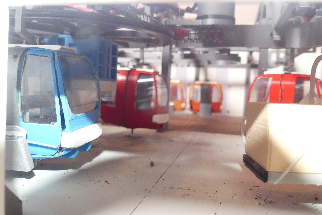

vue ou aperçu du garage.

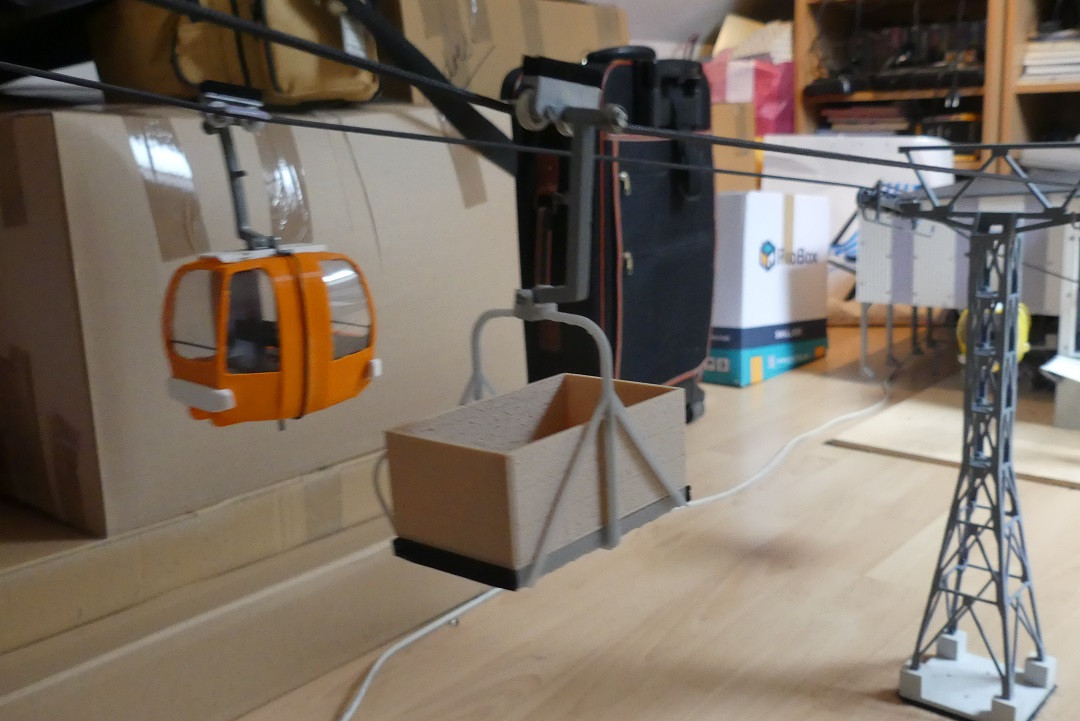

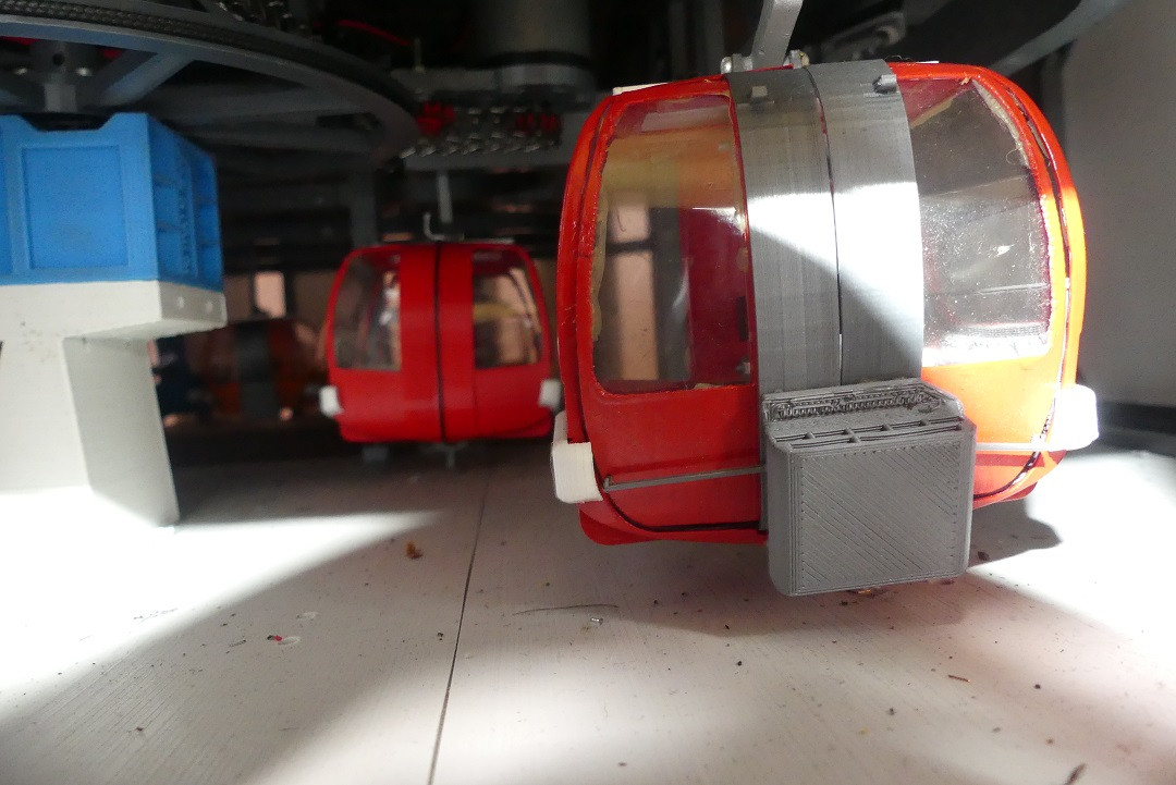

Véhicule cabine SP6 il y en a 24 de différente couleurs (rouges,oranges,jaunes et bleus) et le plateau de service.

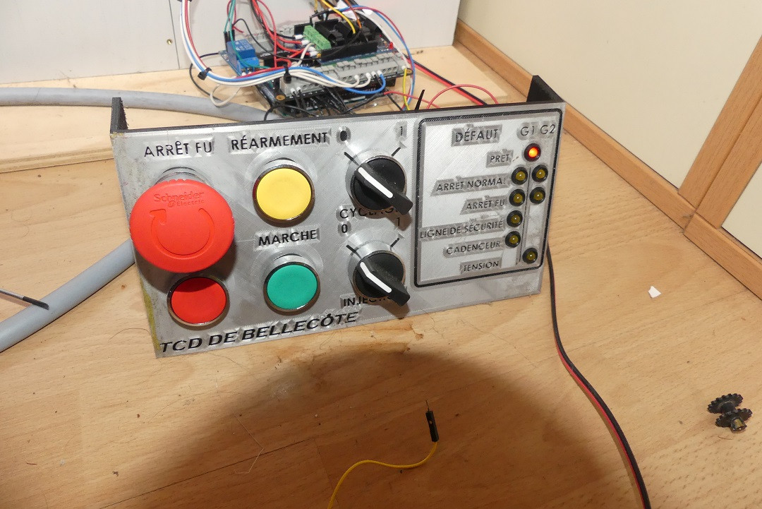

Pupitre de commande tout est gérer par un Arduino fini les API.

Splendide, félicitations ! En quel matériau est réalisé le contrepoids ? Je ne pensais pas que l'on pouvait reprendre des efforts de tension avec une imprimante 3D. Bel hommage à la TC de Bellecôte :rolleyes: Qu'est-ce qui n'est pas en impression 3D sur la TC, hormis la chaîne cinématique et celle de trainage ?

-Le contrepoids a été imprimé en PLA mais c’est un contrepoids à poids ajustable il est creux à l’intérieur avec des compartiments. Je rempli ses compartiments avec des plombs de pêche pour obtenir le bon poids
-Les pièces non imprimé en 3d sont principalement la visserie, les axes, les roulements, les planches ou sont fixé la G1 et les derniers pylônes avec l’herbe de train électrique et les vitres des cabines.
Bien évidemment le câble qui est une drisse pré-étirée de 3mm de diamètre
