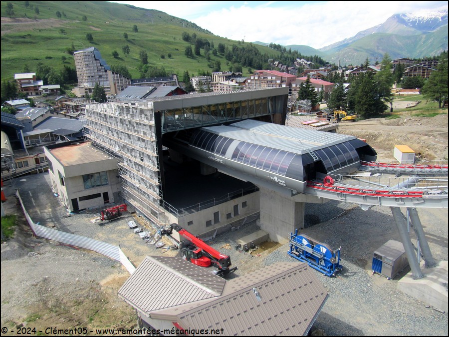

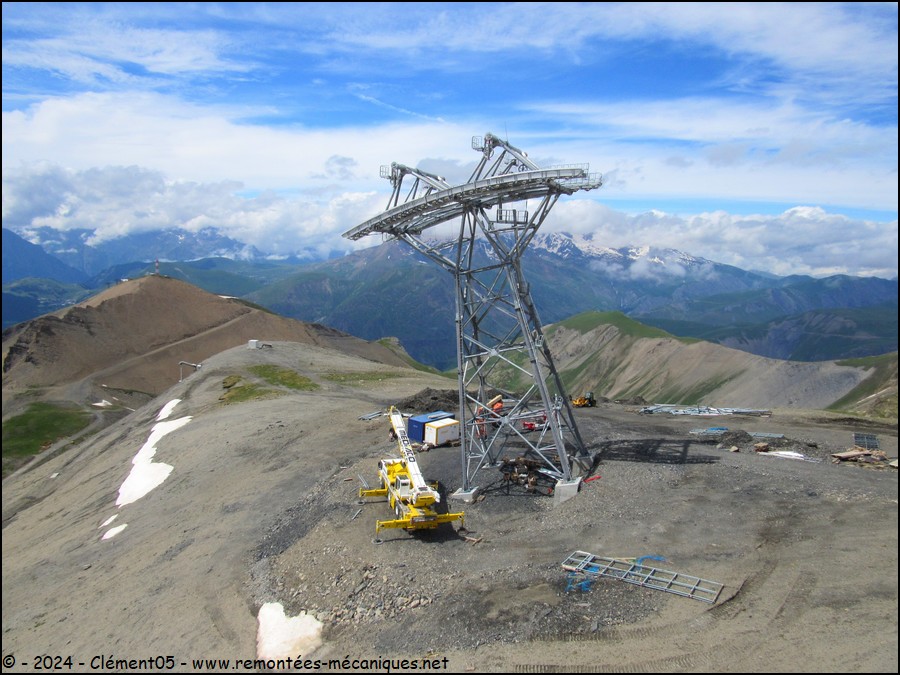

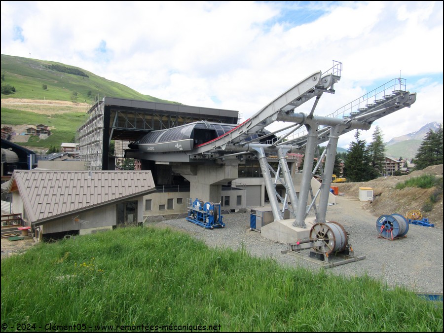

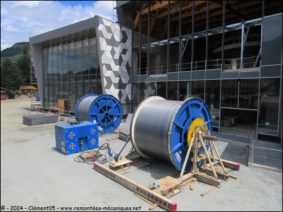

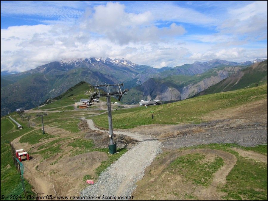

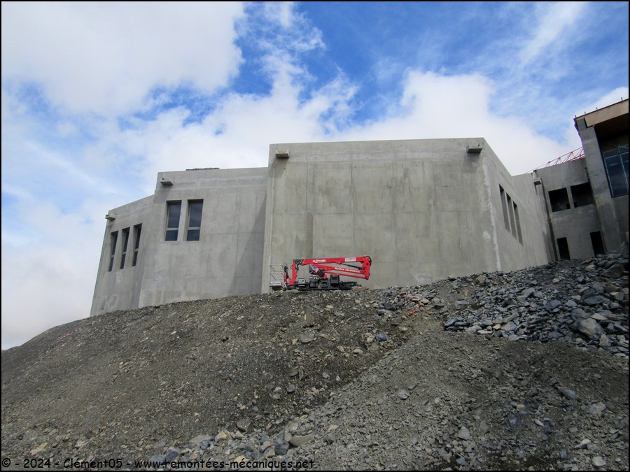

Je vous propose un suivi complet d'aujourd'hui.
Avant de passer au chantier, deux précisions : la SATA (que je remercie) m'a autorisé à m'approcher au plus près des gares sans pénétrer dans les bâtiments. De plus, l'ensemble des images a été réalisée avec le port des EPI adaptés. Il est évidemment interdit de réaliser le même "tour" que moi sans autorisation et EPI. De même, les pistes des Demoiselles, pour monter à 2600 et à 3200 sont interdites à toute circulation motorisée comme cycliste et piétonne.
Malgré le problème sur les pylônes, le chantier n'accuse qu'un retard marginal au regard de son ampleur. Dans le détail :
- Gare de 1650 m : l'aménagement de l'intérieur a débuté, notamment au niveau du garage à dameuses et des futurs quais. Les façades sont en train d'être revêtues de leurs éléments de décoration et des vitrages. Les tourets de câbles porteurs sont en place, près pour le déroulage (groupe hydraulique raccordé à un premier touret). Le câble tracteur est aussi présent, accompagné de la cordeline de déroulage.
- 1er tronçon : les pylônes sont terminés et équipés pour le déroulage des câbles. Les anciens bracons sont pour l'instant posés au sol dans l'attente de leur évacuation. Les portiques de déroulage sont tous présents. Le TSD8 des Crêtes et le TSD6 de Bellecombes sont partiellement décâblés pour assurer le bon déroulage.
- Gare de 2600 m : les échafaudages pour mettre en place l'isolation par l'extérieur sont en train d'être montés. L'étanchéité du toit a été réalisée. A l'intérieur, l'équipement du garage semble bien avancé, le reste de l'installation est sur pieds (impossible de dire quoi que ce soit sur l'électrotech). Les tourets de câble pour le second tronçon sont sous le pylône de sortie de gare.
- 2ème tronçon : tous les pylônes sont terminés et les portiques de déroulage installés. A l'instar des ouvrages du 1er tronçon, les anciens bracons sont eux aussi en attente d'évacuation.
- Gare de 3200 m : l'aménagement intérieur a débuté également ainsi que la pose des éléments de façade définitifs. Ici le travail avance plus lentement, conditions de travail à 3200 m obligent.
Gare de 1650 m
La gare aval depuis la station.
Les tourets de câbles porteur.
Les façades vitrées sont apparues.
Sous cet angle, l'intégration du bâtiment n'est pas pire.
Depuis une butte.
Les tourets du câble tracteur et de la cordeline de déroulage sont sous le pylône de sortie de gare.
On continue à faire le tour.
Le premier touret relié au groupe hydraulique de déroulage.
La gare depuis le DMC.

Je m'attarde ici plus longtemps sur le P5 et le P6.
Deux portiques entre la gare intermédiaire et le P5.
Le P5.
Le P6.
Vers le col du Jandri.

La gare de 3200 m
La météo ne donne pas des photos très joyeuses :) .
La gare amont avec l'ascenseur incliné.
L'arrière de la gare.
De côté.
La façade avant.
