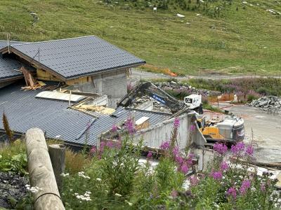

L’ancien atelier de la SETAM en cours de déconstruction est à présent grignoté par la pelleteuse :

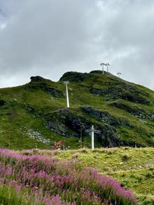

Gros mouvements de terrain autour de la G1:
Image attachée: IMG_0604.jpeg
Image attachée: IMG_0601.jpeg

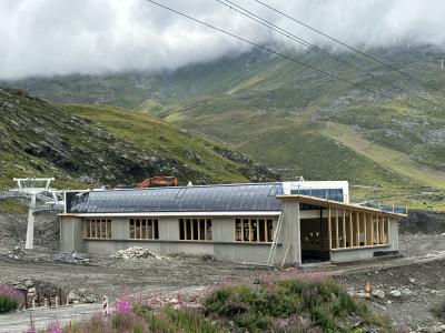

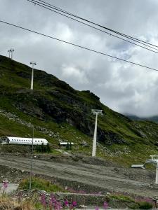

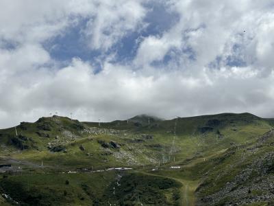

Insertion paysagère de la ligne:
Image attachée: IMG_0599.jpeg
Image attachée: IMG_0602.jpeg
Image attachée: IMG_0600.jpeg

Merci pour les photos, ouhla ça sent le 7 m/s à la vue de la longueur de la gare aval...

Zone d'embarquement sur partie droite avec le système AURO, ce qui allonge la gare

A vu de nez la gare fait plus de 30 m de long, AURO ou pas ça colle avec le 7 m/s annoncé au début du topic. J'avais pas vu le débit de 4000 p/h, pour deux pistes bleues? Pas de personnel pour accompagner les débutants qui ne savent pas porter leurs skis avec le système AURO?
