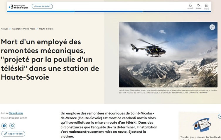

Un drame a eu lieu ce matin à 8h30. Le conducteur ouvrant l'appareil a été projeté par la poulie et est décédé !
Toutes nos condoléances à sa famille et ses collègues !
> https://france3-regi...ie-3108370.html
(...) Un homme de 35 ans, employé des remontées mécaniques de la station de Saint-Nicolas-de-Véroce (Haute-Savoie), est mort ce vendredi 14 février dans un accident du travail. La victime "travaillait à la mise en route d'un téléski" à 8h30, avant l'ouverture de la station au public, lorsque celui-ci a démarré, apprend-on auprès du Peloton de gendarmerie en haute montagne (PGHM) de Chamonix.
Le trentenaire a été "projeté par la poulie de tête du téléski", nous indique un secouriste. Il a rapidement été secouru par les pisteurs de la station, appuyés par les secouristes du PGHM de Chamonix. Malgré des tentatives de réanimation, la victime a été déclarée décédée sur les lieux de l'accident.
"Natif de la région", l'employé des remontées mécaniques était un "professionnel aguerri", selon la même source. L'enquête ouverte par le PGHM devra notamment déterminer les raisons pour lesquelles l'installation s'est mise en route alors que l'employé intervenait dessus.
