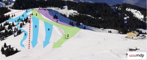

3. Le tracé de l'appareil
Le nouveau téléski à enrouleurs suivra un tracé parallèle au téléski existant. Il sera déplacé vers l'aval et n'atteindra pas directement le sommet du Mont d'Arbois contrairement à l'existant. Il sera dorénavant nécessaire d'emprunter le tapis roulant pour atteindre le sommet.
Image attachée: tracé.jpg
Tracé du nouveau téléski en pointillés rouge entre les pistes 5 et 3. Les pointillés rouge au niveau de la piste 1 au sommet représentent le tapis roulant. A droite, on distingue l'ancien téléski du Col démonté. (Image : mdp consulting & engineering)

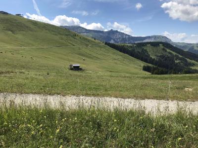

  • L'ancien téléski du Col est entièrement démonté. Il ne reste que sa cabane au niveau de la gare de départ.

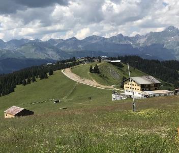

  • Premiers terrassements dans la moitié haute du sommet du Mont d'Arbois (essentiellement des tranchées pour passage de gaines électriques et eau).

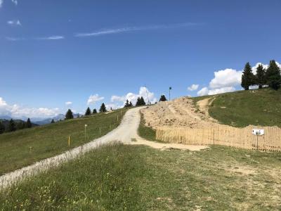

  • Vue d'ensemble des premiers travaux.

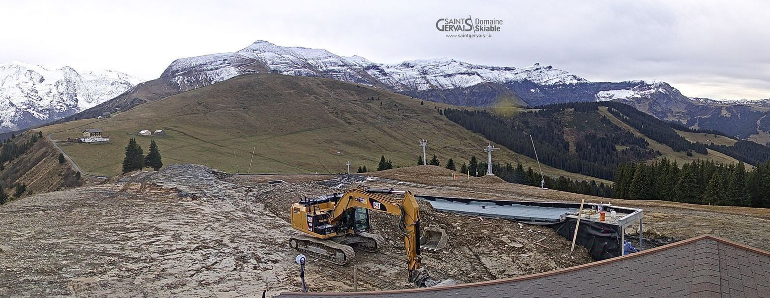

Posté 01 novembre 2020 - 11:04
Effectivement, on peut maintenant suivre la fin des travaux sur la webcam du Mont-d'Arbois : https://app.webcam-h...ais/mont-arbois
En ce moment on peut voir les travaux d'étanchéité du toit de la tranchée semi-couverte abritant le tapis roulant.
