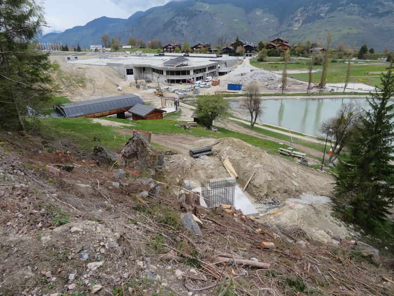

Passé ce matin au Praz : vu de loin la fouille imposante du premier pylône en cours, vision étonnante du trou béant sur la façade ouest de la gare en cours de démontage ou deux suspentes pendaient encore au rail de contour, comme accrochées dans le vide au milieu de nulle part... "this is the end" :)

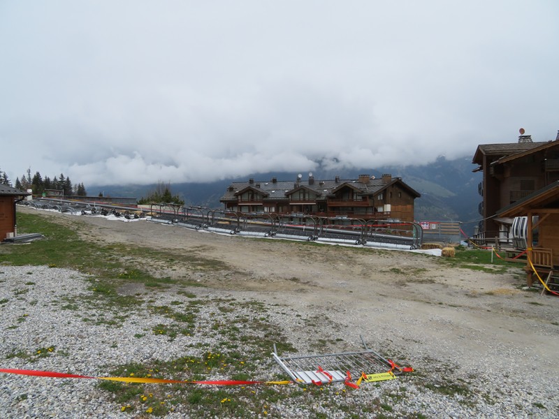

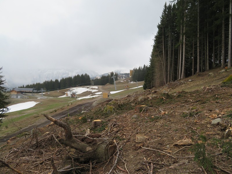

La zone de la G2 est actuellement en plein terrassement, avec notamment la modification d'un certain nombre de réseaux. Il n'est pas encore très évident de voir à quoi ressemblera précisément ce secteur

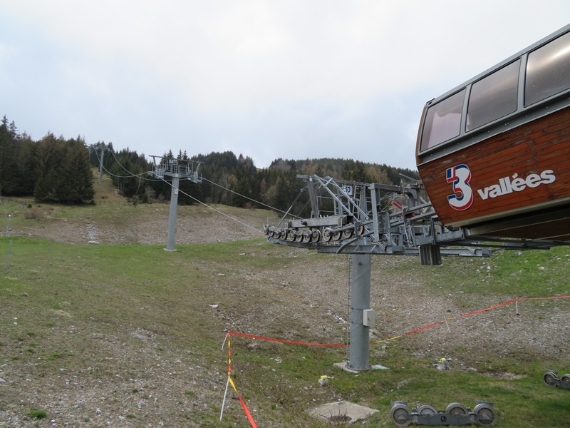

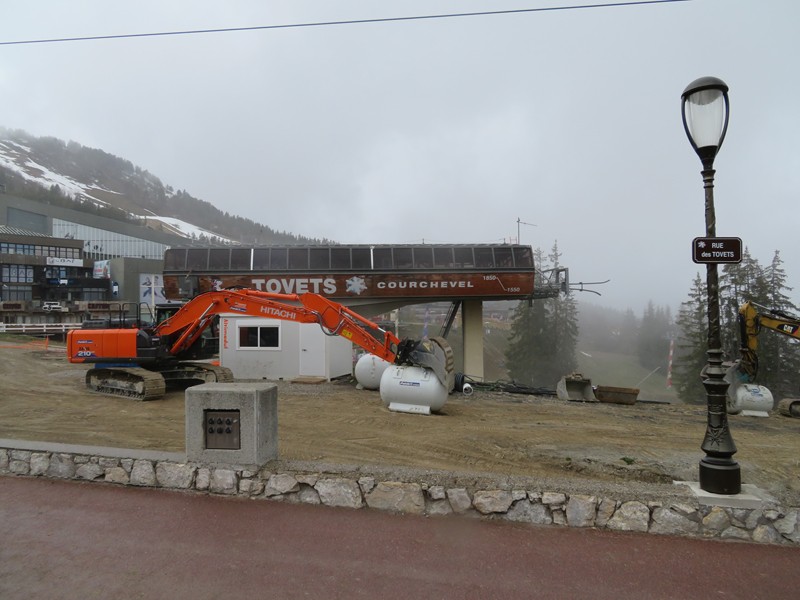

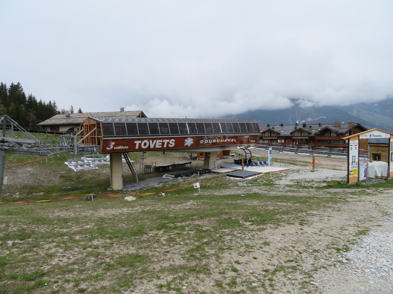

Concernant le TSD des Tovets, le dernier pylône a disparu, les sièges ont été enlevés et la ligne décâblée sur sa partie haute
Une partie des sièges est stockée à proximité de la G1, à Courchevel Village
Vue sur la ligne détendue, depuis la G1
