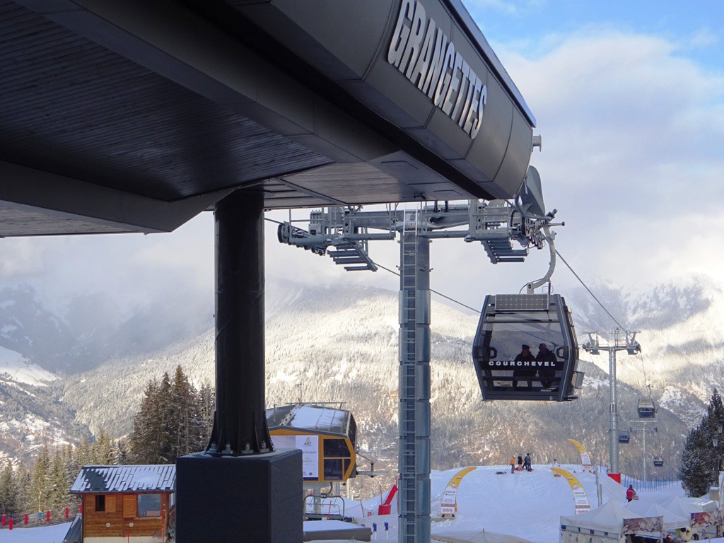

Ce nouvel appareil sera une télécabine débrayable 10 places qui sera construite par Poma et sera similaire en tout points à la nouvelle TCD10 des Grangettes, à savoir un téléporté équipé de gare Multix, une gare aval retour tension et une motrice fixe en amont. La différence notable par rapport aux appareils du même type est la largeur de voie de 6,60 m contre 6,10 m habituellement. Les véhicules seront construits par Sigma et seront de type Diamond EVO 10 places assises équipées d'options similaires à la TCD des Grangettes étant donné le double rôle de l'appareil, à la fois un appareil d'accès au domaine skiable depuis Courchevel – Le Praz, et un appareil de liaison urbaine à horaires d'ouvertures élargies, tôt le matin jusqu'en fin de soirée. À ce titre les cabines seront équipées de racks à skis extérieurs,de panneaux solaires, d'éclairage intérieurs et de vidéo-surveillance. Les assises seront rembourrées contrairement à la TCD des Grangettes.
Gare aval de la TCD10 des Grangettes. La TCD10 du Praz sera tout à fait semblable excepté les assises (photo Adrien 74)

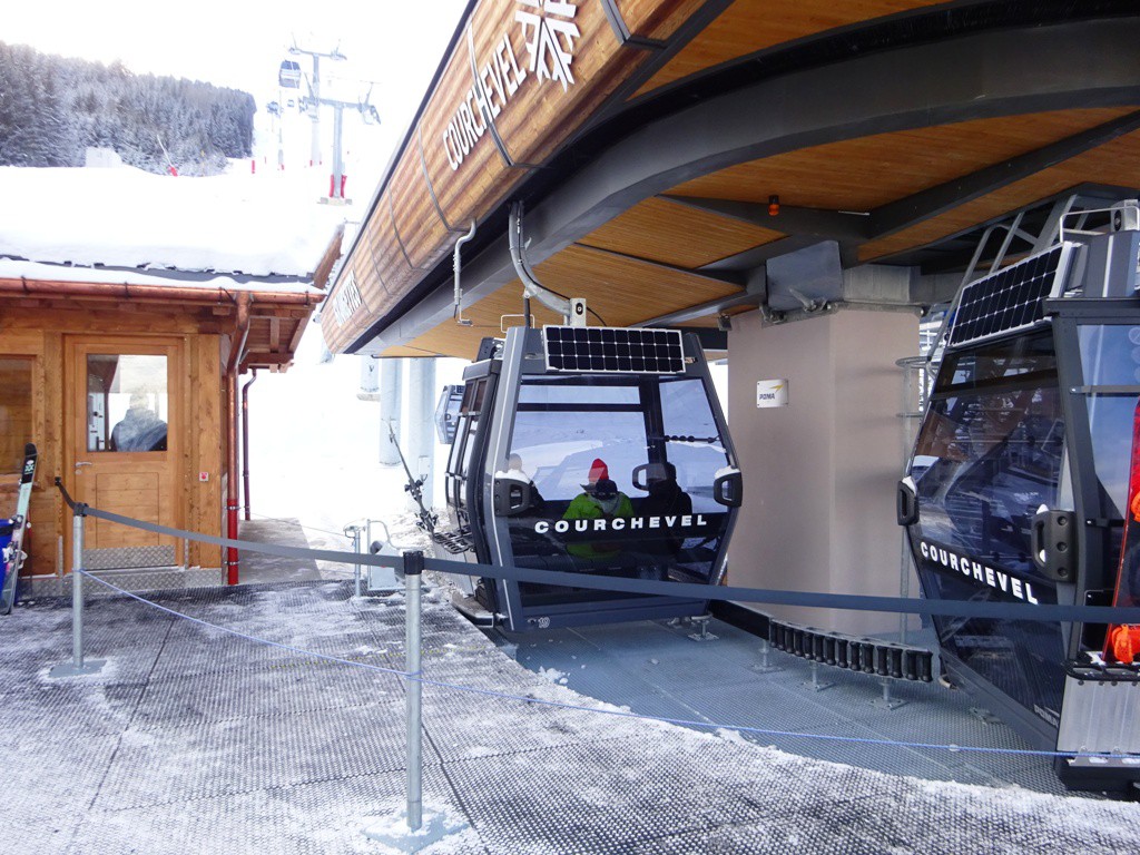

Posté 02 mai 2019 - 11:47
Passé hier au soir à VEYRINS (38), les cabines flambant neuve marron avec COURCHEVEL écrit en gros en blanc sont stockées dans la cour de SIGMA.
#18 L'utilisateur est hors-ligne   meribamiel
  • Messages : 91
  • Inscrit(e) : 09-mai 18
Posté 03 mai 2019 - 13:20
Voir le messagephil38, le 02 mai 2019 - 11:47 , dit :
d'après ta description, les cabine ont l'air d'être les mêmes que celles de la TCD Grangettes sauf la couleur (marron ?). Est-ce vrai ? Je sais qu'au Praz les cabines seront des Diamonds EVO contrairement à celles des Grangettes ; mais concrètement, quelles vont être les différences entre ces deux ?
