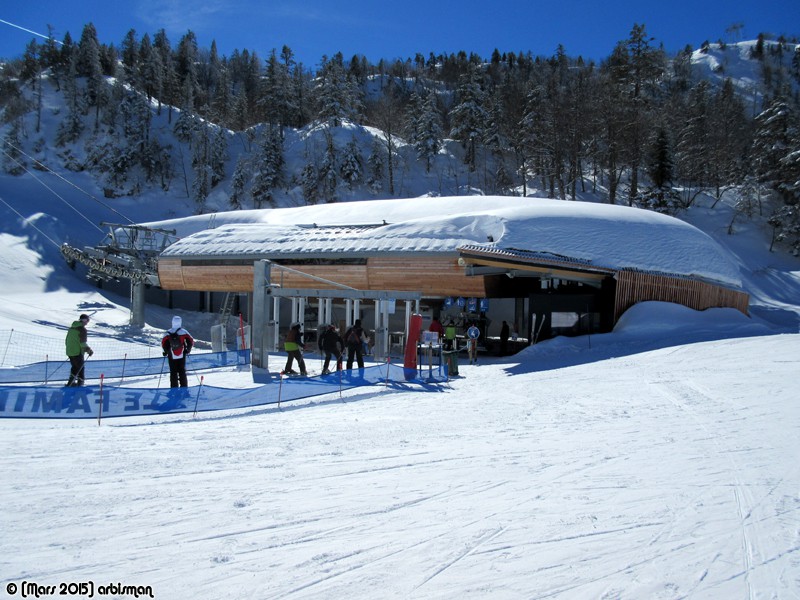

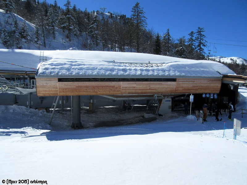

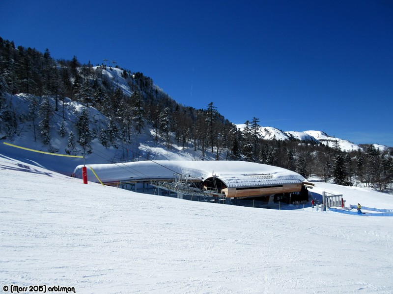

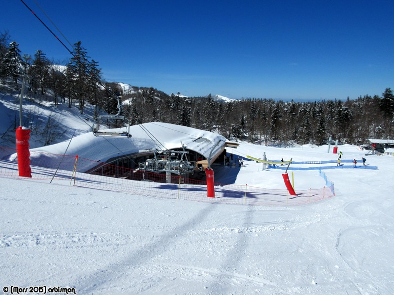

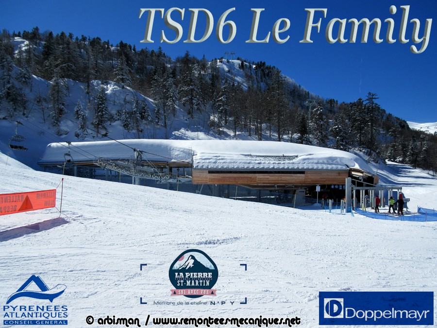

Le télésiège débrayable Family

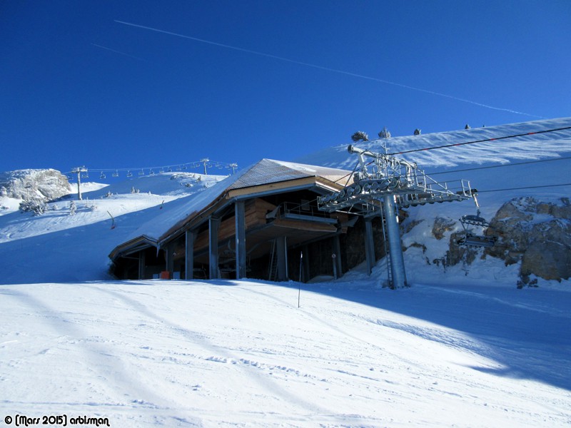

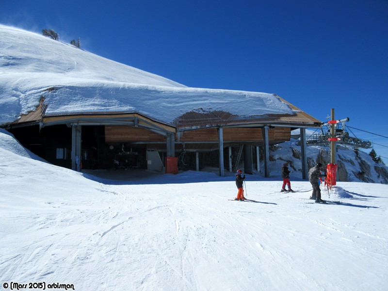

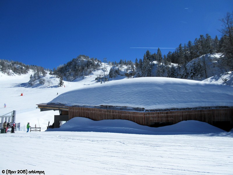

Le télésiège du Mailhné, rebaptisé "Le Family" sur les conseils de l'agence de communication de la station, comprend 2 gares de type UNI-G à couverture bois, et un garage bouclé automatique en aval.
L'architecte Pierre Dudebout, d'Oloron-Sainte-Marie, a conçu les bâtiments des gares de ce télésiège, ainsi que celles du TSF4 Panoramique et du poste de secours. Afin de faciliter l'intégration paysagère, les stations du télésiège débrayable ont été reliées chacune à la paroi rocheuse par un toit à pans irréguliers qui fait disparaître la structure sous la neige. En été, les infrastructures sont recouvertes de bois, aussi bien le garage et les locaux opérateurs parés de résilles en pin d'Ariège que les stations proprement dites qui reprennent la couverture bois spécifique développée par Doppelmayr France. L'architecte a repris le principe, largement répandu en Suisse, de laisser le bois à l'état brut, sans lasure. Il espère ainsi obtenir une patine grise dans quelques années qui devrait permettre aux bâtiments de se fondre dans le paysage karstique de la station.
La construction du poste de secours et des gares des 2 télésièges, hors remontées mécaniques, représente un investissement de 2,5 M€, soit près de 10 % du chantier.

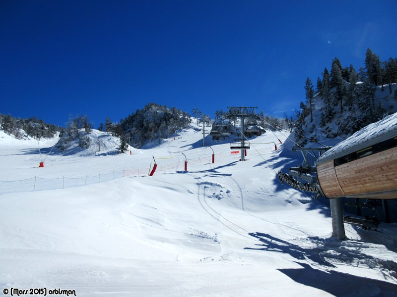

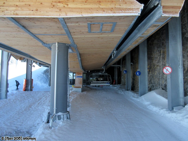

L’embarquement dans le contour

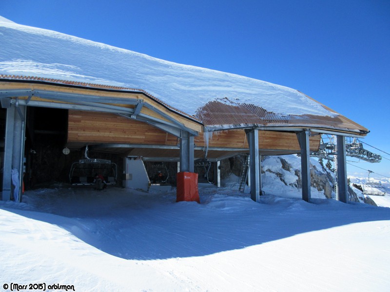

Le garage est relié au contour par un simple rail. Le cyclage s'effectue en marche arrière. Le garage est de type bouclé, ce qui permet d'effectuer la révision des pinces sans avoir à cycler la ligne. Les opérations de maintenance sont effectuées depuis une passerelle bien visible depuis le lanceur. Le traînage est effectué par chaîne dans le rail de transfert, par pneumatiques dans les 2 boucles et par gravité dans les lignes droites.

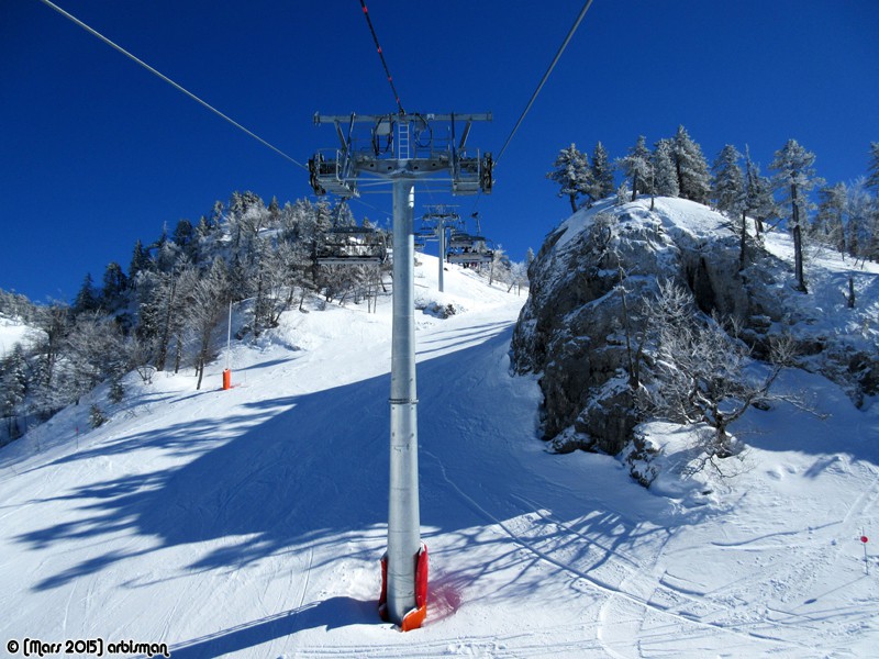

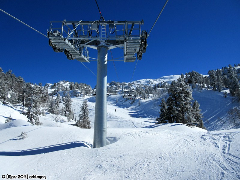

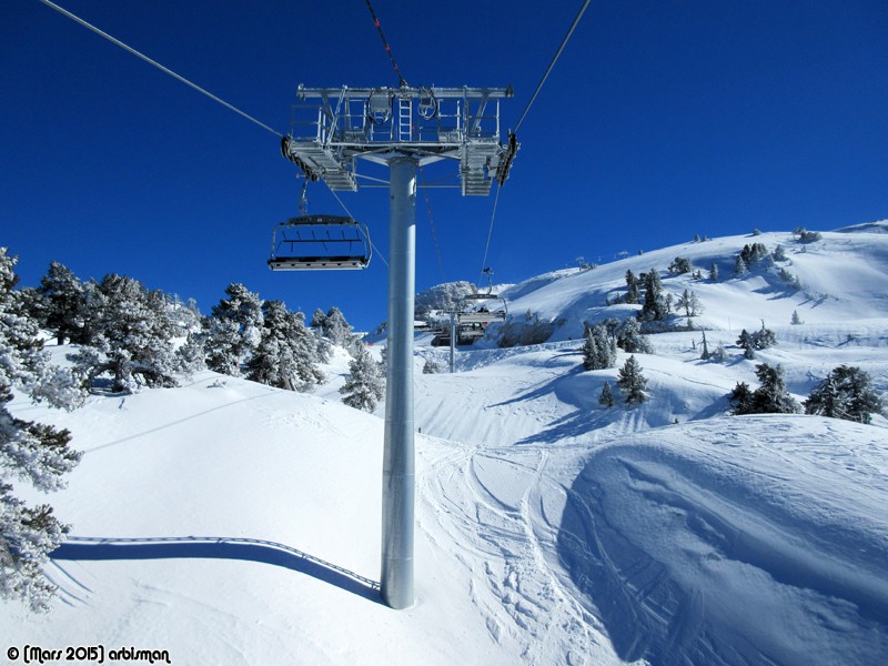

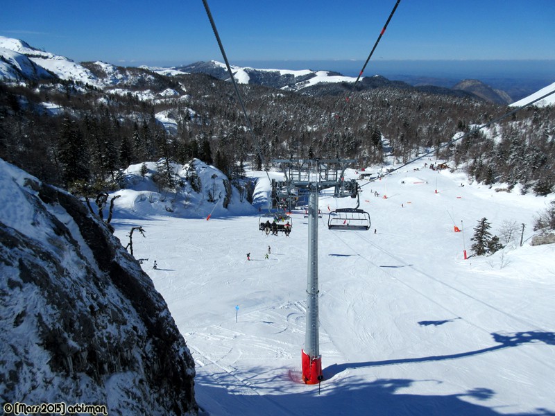

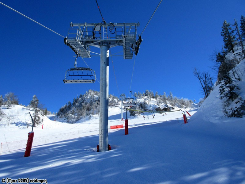

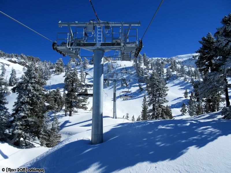

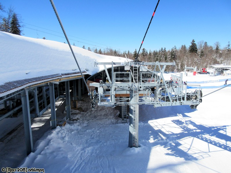

Dans l'ordre de la montée, le nombre de galets de chaque pylône :
P1 : 16C / 16C (+ galets RPD)
P2 : 8S / 6S
P3 : 4SC / 4SC
P4 : 4S / 4S
P5 : 12S / 10S
P6 : 4SC / 4SC
P7 : 8SC / 8SC
P8 : 8S / 6S
P9 : 6S / 4S
P10 : 6S / 4S
P11 : 16C / 16C (+ galets RPD)
P12 : 12S / 10S
P13 : 8SC / 8SC
P14 : 6S / 4S
P15 : 8S / 6S
P16 : 4S / 4S
P17 : 10S / 10S
P1
P2
P3
P4
P5
P6
P7
P8
P9
P10
P11
P12
P13
P14
P15
P16
P17

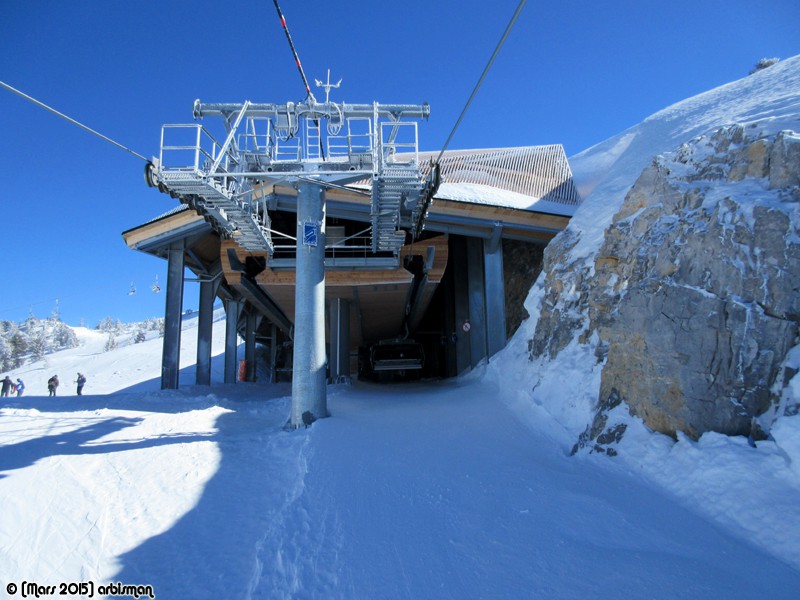

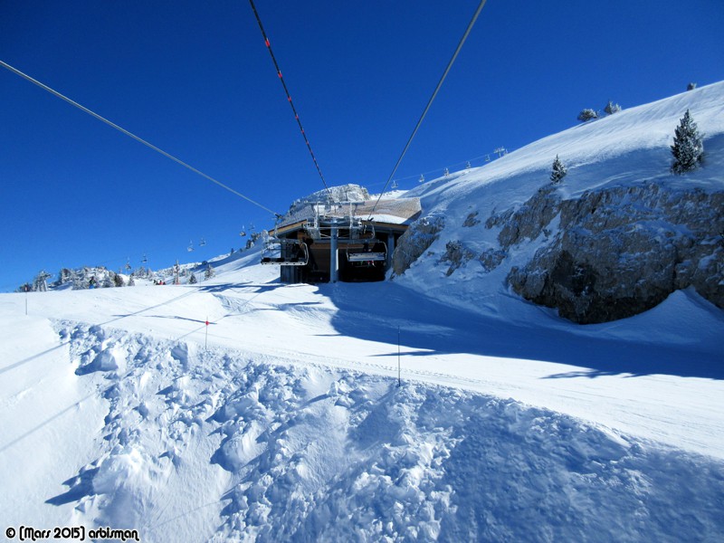

Le débarquement dans le contour

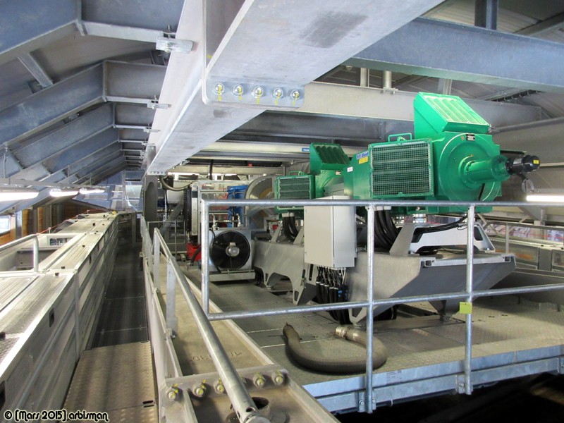

Visite de la station motrice

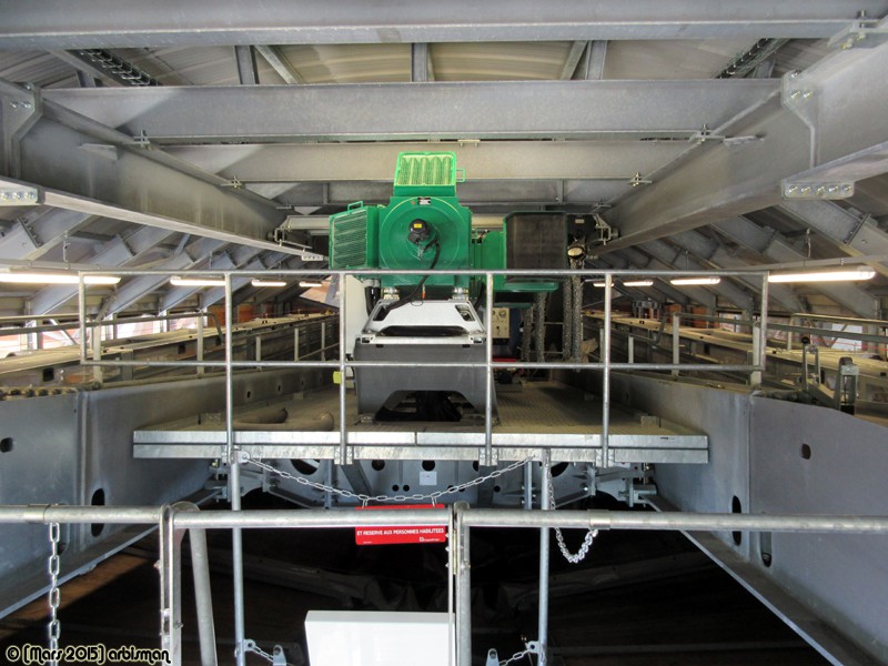

Vue générale de l'intérieur de la gare

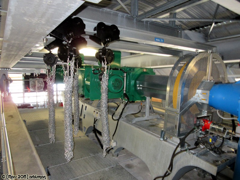

Vue d'ensemble sur la chaine cinématique principale avec le réducteur au premier plan

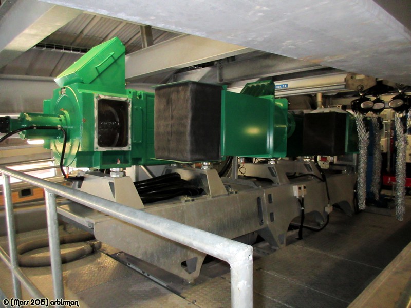

Vue d'ensemble sur la chaine cinématique principale avec les moteurs électriques au premier plan
Les deux moteurs électriques à courant continu montés en série sont indépendants l’un de l’autre. Ils développent chacun une puissance maximale de 465 KW.

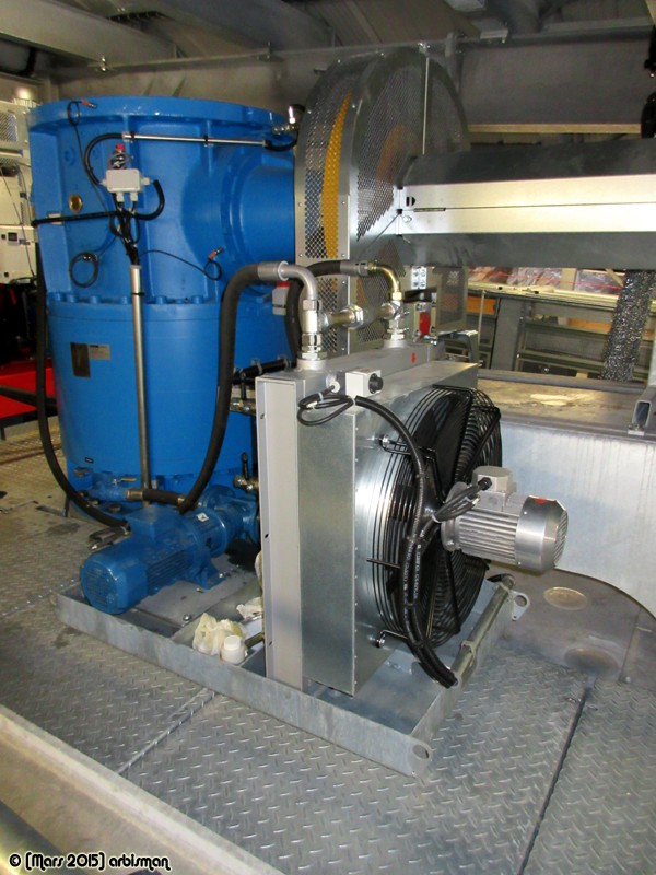

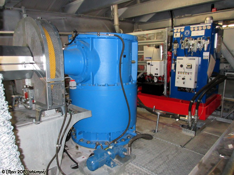

Le réducteur
Aéroréfrigérant pour l'huile du réducteur

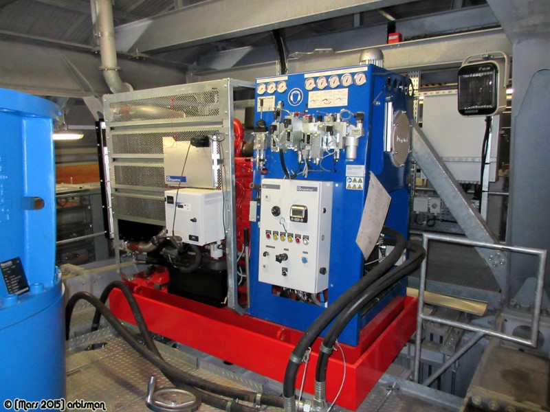

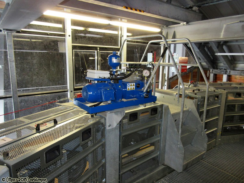

Le moteur thermique et la centrale pilotant les freins
Zoom sur la centrale

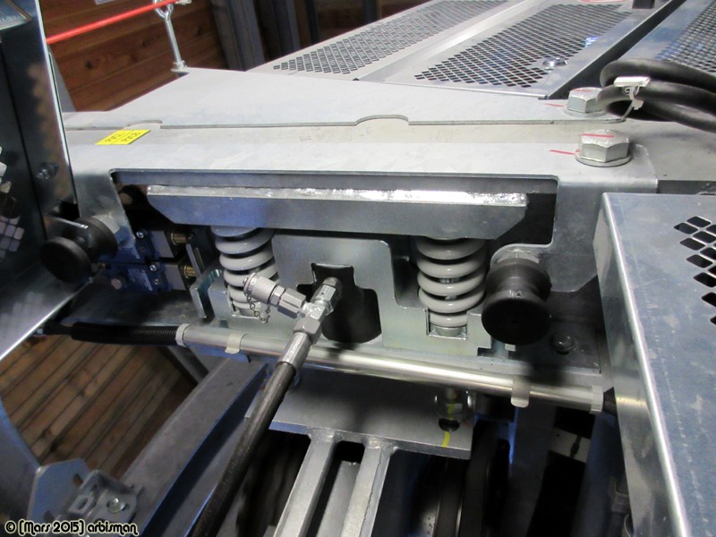

Centrale permettant le relevage des voies
Vérins permettant le relevage des voies

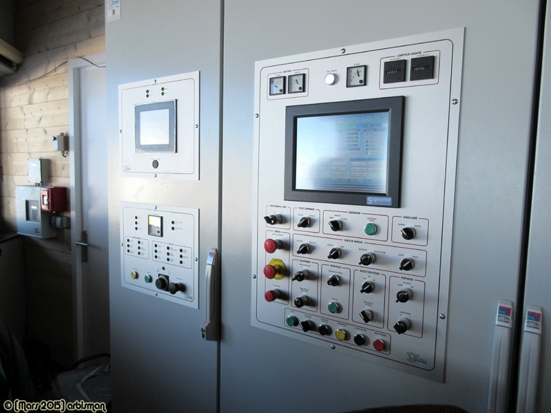

Armoire de commande
Panneau dédié au contrôle de la marche de secours et à la supervision RPD

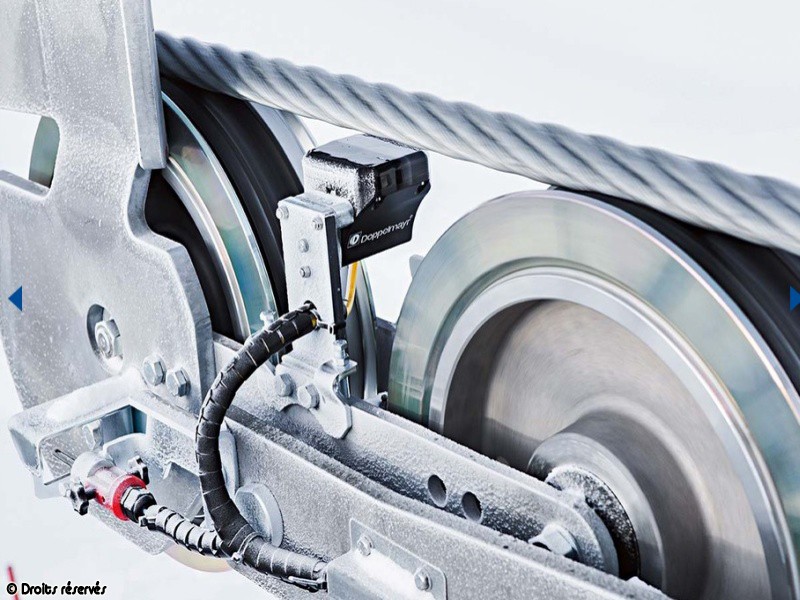

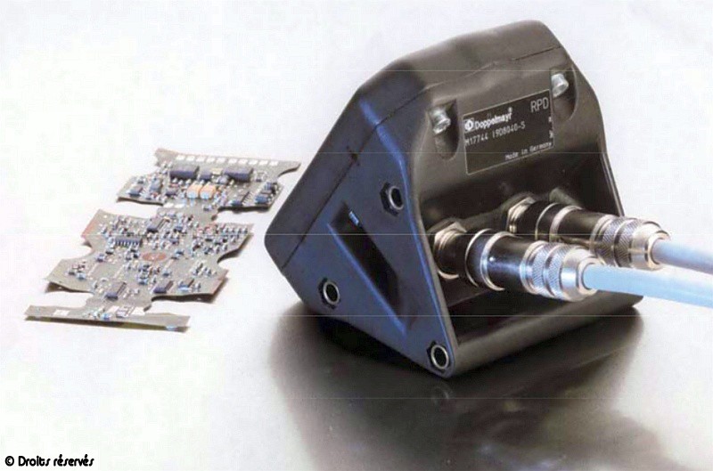

Principe
Le système utilise des capteurs de position sans contact, qui renferment plusieurs circuits oscillants. Chacun d'entre eux génère un champ magnétique alternatif. Lorsque le câble est à proximité, il s'y induit des courants de Foucault qui viennent atténuer le champ émis. La mesure de cette atténuation permet d'obtenir la distance du câble à chaque circuit. Par triangulation, l'électronique du capteur reconstitue la position du câble dans le plan perpendiculaire au câble.
Capteur inductif RPD (Image Doppelmayr)
Les capteurs sont installés à raison de deux capteurs par balancier, entre les 2 premiers et les 2 derniers galets, sauf pour les balanciers à 4 galets qui ne sont équipés que d'un seul capteur. Dans les premières versions du RPD, les capteurs étaient disposés de la même manière sur les pylônes compression, cependant des défauts apparaissaient au passage des pinces, car la distance entre le câble et les balanciers varie sans que ce ne soit un déraillement avéré. Doppelmayr place désormais les capteurs RPD des pylônes compression sur un petit balancier support maintenu par un ressort à distance constante du câble.

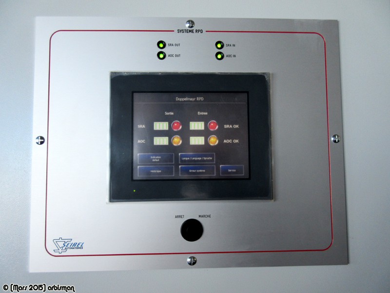

Chaque capteur renvoie à l'automate en station deux signaux suivant la position du câble :
- Un signal d'alarme AOC (Alarrm - Out of Center) est transmis quand le câble s'écarte trop de la gorge, typiquement de plus de 4 mm. L'automate en station réduit alors la vitesse de l'installation, généralement à 1 m/s, ce qui est souvent suffisant pour éviter un déraillement et faire revenir le câble en pleine gorge.
- Un signal d'arrêt SRA (Stop - Rope Absent) est transmis quand le câble vient au contact de la flasque, ou quand il déraille. Dans ce dernier cas, l'action du RPD est similaire à celle des barrettes cassantes classiques.
Capteur RPD en violet, fonctionnement normal avec le câble en pleine gorge (en vert), limite de déclenchement AOC (en orange) et SRA (en rouge)
En complément, le signal SRA se déclenche aussi quand la distance entre le câble et le capteur devient trop courte, ce qui est le cas par exemple en cas de blocage de galet, quand le câble en mouvement se met à usiner la gorge du bandage.
Panneau de contrôle du RPD en G1 du TSD6 Family, avec l'état des signaux AOC et SRA.
La fonction AOC permet de détecter toute variation anormale de la position du câble, qu'il s'agisse d'une dérive lente sous l'action de la dilatation asymétrique du pylône par exemple, ou de mouvements plus rapides sous l'effet de rafales de vent. Elle offre une sécurité accrue pour l'exploitation par forts vents, en surveillant tous les pylônes et non pas uniquement ceux équipés d'un anémomètre.
La fonction SRA offre une redondance par rapport aux sécurités traditionnelles. En cas de défaillance d'une barrette cassante sans déraillement, l'exploitation peut se poursuivre après pontage en utilisant uniquement les capteurs inductifs.

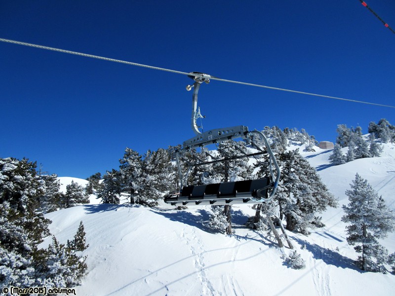

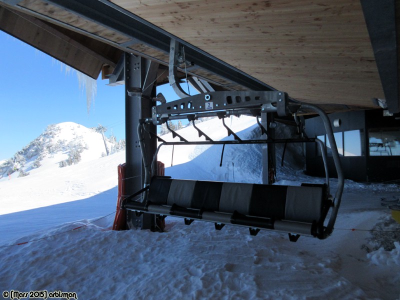

Véhicules et pinces
Les sièges 6E98 sont équipés d’un garde-corps verrouillé en ligne. Chaque place est délimitée par des rebords en plastique et un système de couleurs alternées qui facilitent le placement des clients. Les garde-corps sont munis de repose-skis individuels passant entre les jambes, système FMV, afin d'éviter le sous-marinage des enfants. Après l'embarquement, le garde-corps est abaissé manuellement par les clients. Il se verrouille automatiquement jusqu'à l'entrée en gare amont où les clients peuvent le relever, toujours manuellement.
Les pinces mises en œuvre sont les traditionnelles A108C à ressorts, de la lignée Agamatic.
Un siège dans le contour en gare amont

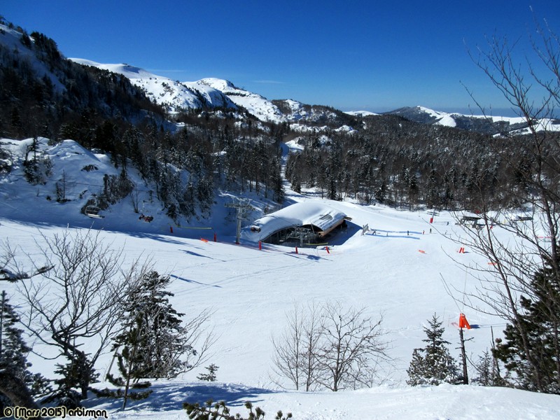

Voici à présent quelques photos supplémentaires de l’installation
