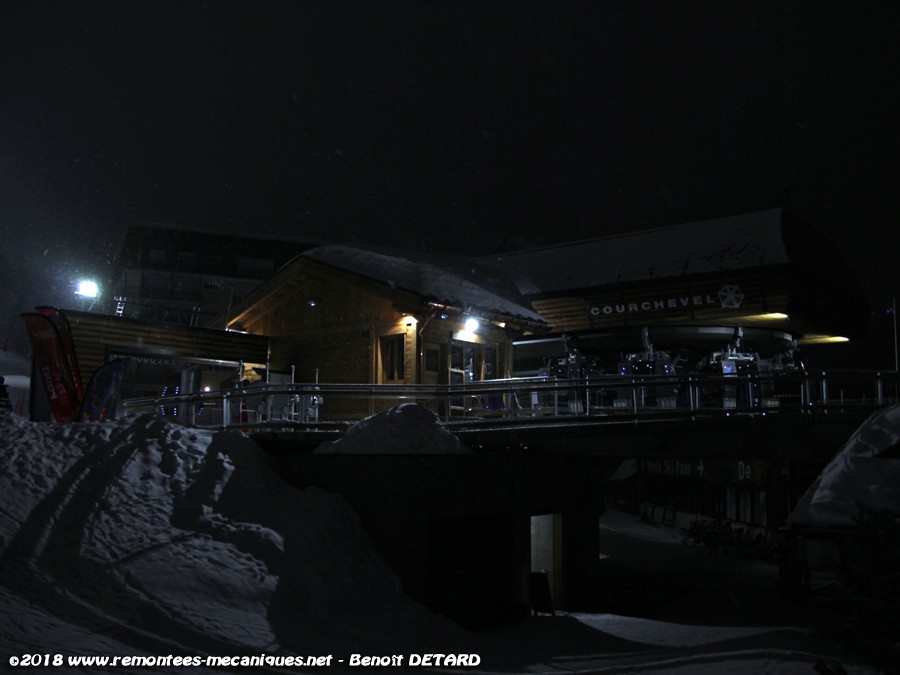

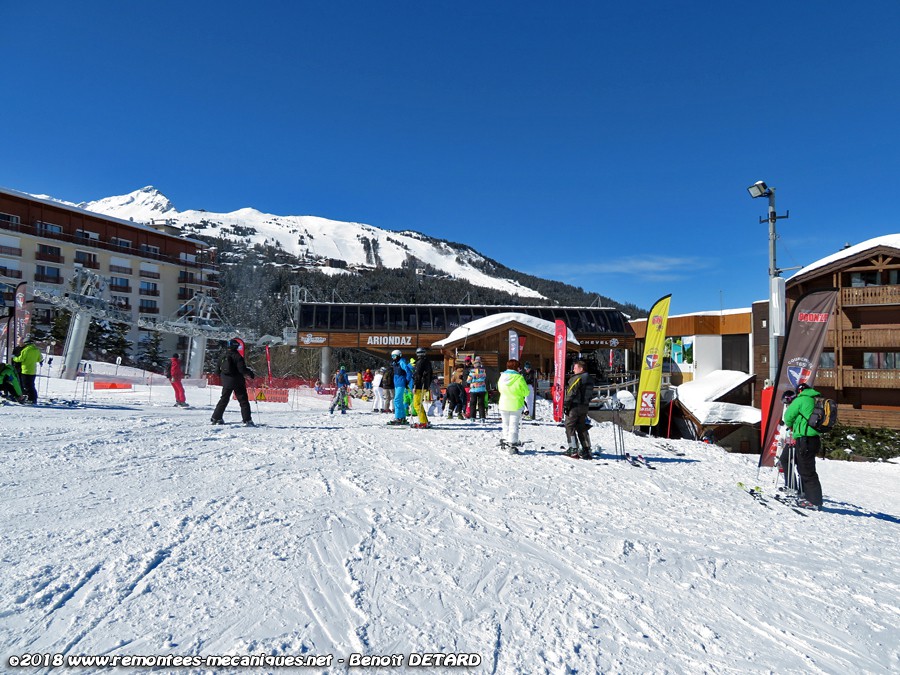

La Gare Aval
La gare se situe sur le front de neige, avancée de quelques mètres par rapport à l'ancienne G1 afin de la sortir du bâtiment "La Maison de Moriond"
Image IPBSituation sur le front de neige vu depuis le bas de la piste du Marquis
Image IPBSituation sur le front de neige vu depuis la piste arrivant de la G2 de Petit Moriond
Il s'agit d'une gare Multix avec un habillage bois, identique à tous les appareils construits sur le domaine depuis 2011. C'est à son niveau que se fait la tension de la ligne. Petite particularité : elle présente également un contour tronqué "haut débit".
La gare est désormais accessible de plain-pied depuis les pistes...
...et par un escalier roulant depuis la sortie de la Maison de Moriond, passage obligé pour les clients arrivant du centre du village.

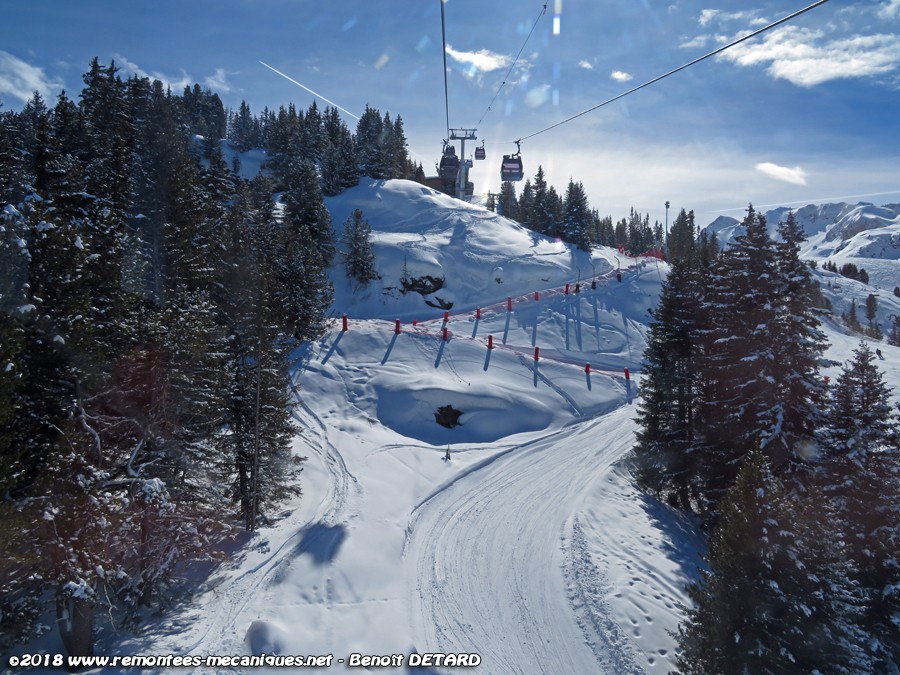

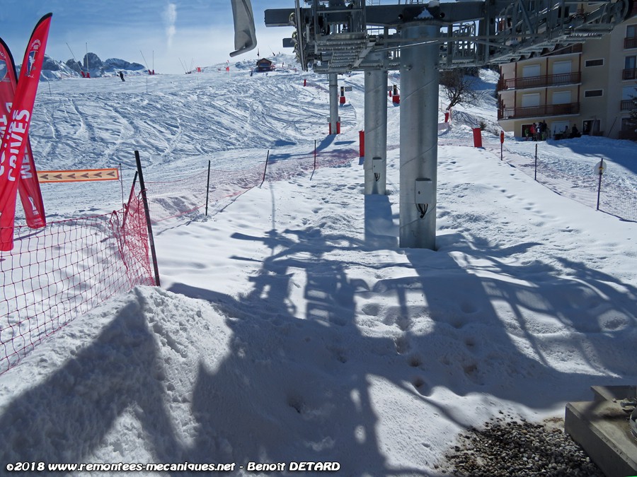

La Ligne
La ligne parcourt 2378m de longueur pour 456m de dénivelé. Le tracé se déroule le long de 16 pylônes, dont 2 de compression (P1 et P2), 2 de support/compression (P12 et P13) et 12 de support. Le tracé se décompose en une pente peu marquée allant en s'adoucissant entre la sortie de G1 et le P10, puis par une partie presque plate jusqu'au P13 et une partie plus pentue jusqu'à la G2.
Image IPBP1-P2

Image IPBPortée P10-P11 avec le survol de la piste de luge

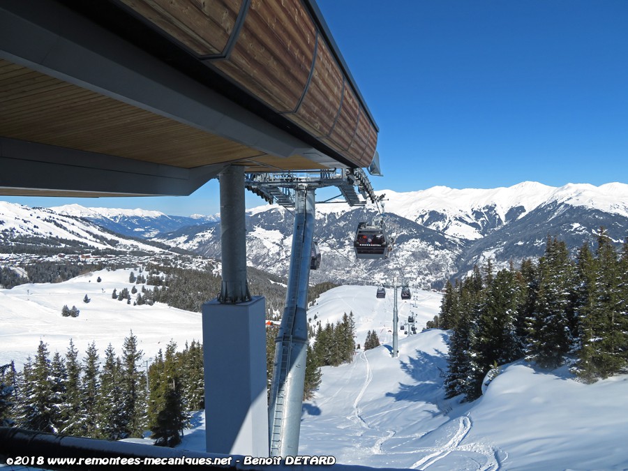

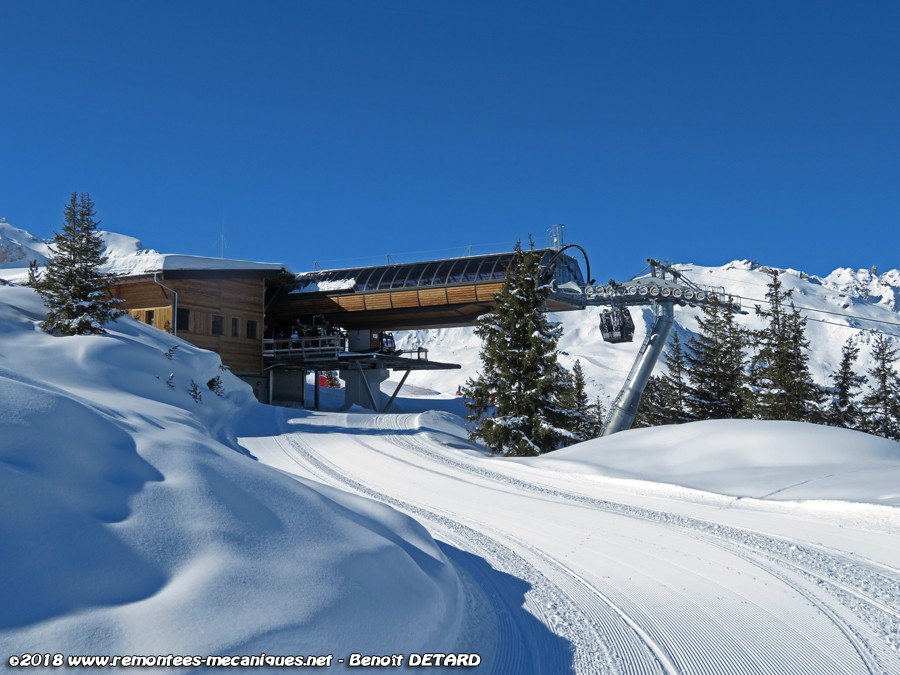

La Gare Amont
La gare amont est située au mont Bel Air, à 2048 mètres d'altitude. Elle reprend le bâtiment de l'ancienne G1, mais en étant déportée vers l'aval, en surplomb de la pente, afin de libérer la place nécessaire au stockage des cabines.

Comme en G1, la gare amont est une Multix avec un habillage bois. C'est à son niveau que se trouve la motorisation avec le premier DirectDrive (modèle LD9) des 3 Vallées
