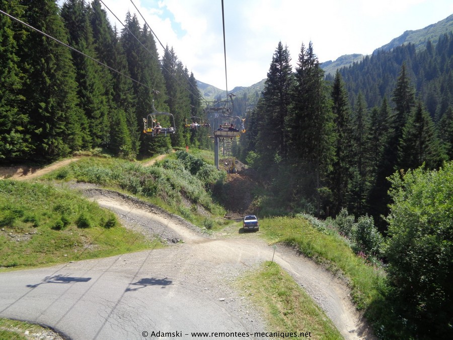

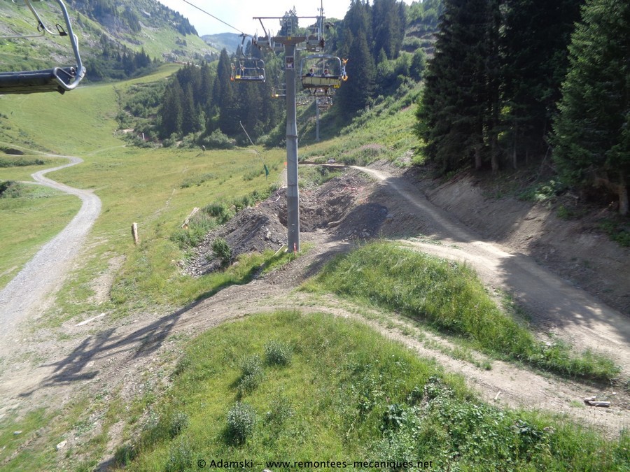

Les premières photos du chantier en date du 7 août 2018 ont été faites par Adamski que je remercie ;)

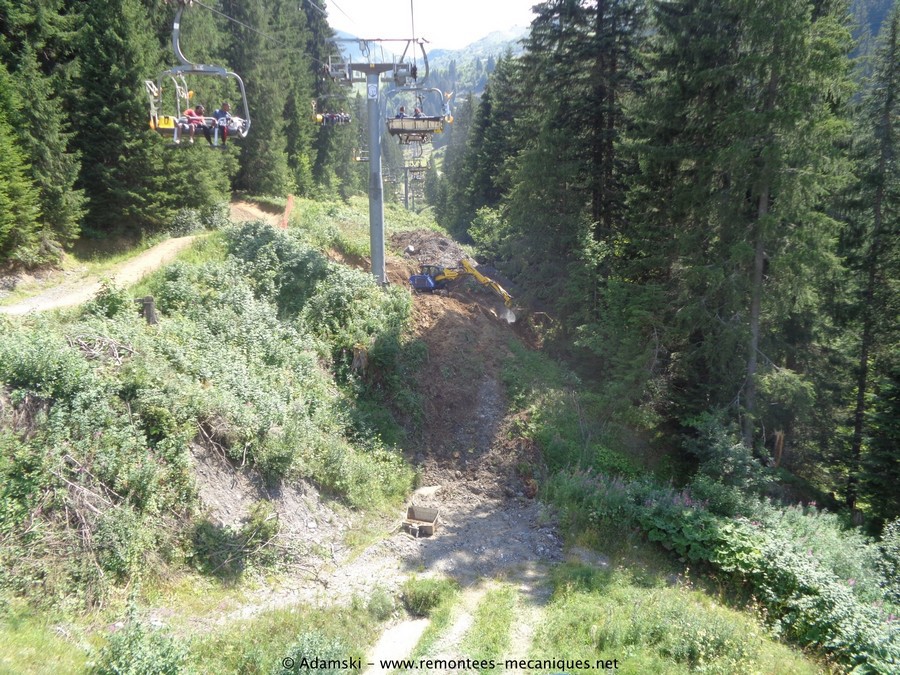

Les terrassements des nouveaux pylônes 6 et 11 ont débutés :
Nouveau Pylône 6 :
Nouveau pylône 11 :

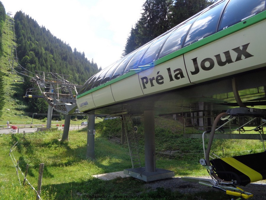

Le télésiège de Pré-la-Joux est prêt à ouvrir
