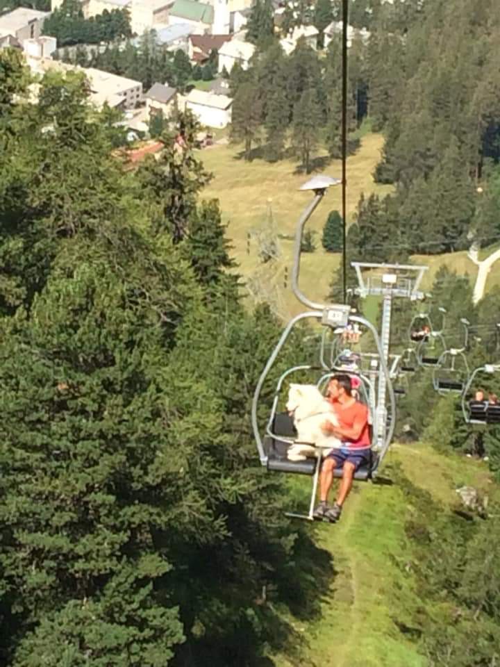

J'ai déniché cette photo sur le groupe Facebook "entendu sur un télésiège", groupe très amusant que je vous invite à rejoindre, cette photo de ce qui est très certainement un télésiège 2 places Poma de Suisse.
Tout y est : les arceaux 2 places, les pylônes de chez Poma, cependant la pince m'intrigue : je n'en ai jamais vu de telle. Peut-être n'existe-t-elle qu'en Suisse ou on ne la trouve pas en France du fait des normes.
Si quelqu'un avait plus de précision sur cet appareil qui serait situé à Alp Languard Pontresina en Suisse je suis preneur Image IPB
Bonne soirée à tous !

On dirait ce système Baco-Poma pour faire faire des virages "secs" à l'envers à la ligne...
Il y en a eu un sur le glacier de Tignes, le TSF2 "du Mur":

Il s'agit du TSF2 Pontresina-Alp Languard à Pontresina, construit par Baco-Poma en 1991.
Ce télésiège est équipé d'un virage en ligne sur les deux brins, ce qui explique la pince spécifique pour passer la poulie :
Photo Bergbahnen.org

Pour ajouter à ce qui était dit. Il s'agit d'un TSF2 muni du Baco-kurve. Un système créé par Baco à la fin des années 60, bien avant son rapprochement avec Poma. Il s'agit du dernier TSF2 ayant un tel système. Pour en citer un autre, il y avait un TSF2 de ce genre (construit par Baco) au Rellerli, avant d'être remplacé par la fameuse TCD6 à virage du même nom.
On peut également croiser ce système sur des TKE (voir ici).
Fiche du constructeur pour en savoir plus. ;)
Edit: vidéo où l'on peut voir ce système en action.

Merci pour vos réponses !
C'est donc un appareil, avec une franche déviation qui plus est !
J'ai appris des choses aujourd'hui merci à vous Image IPB
