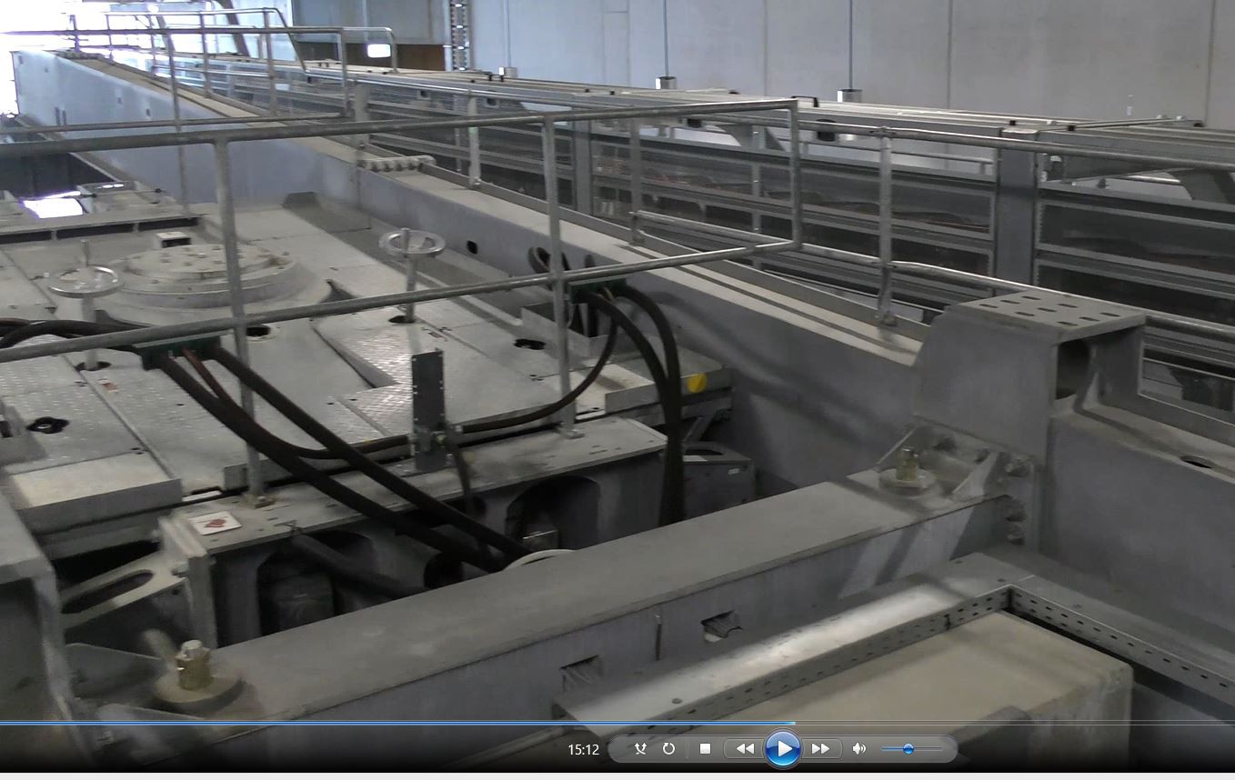

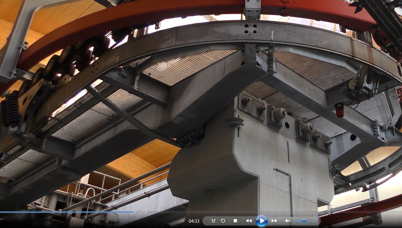

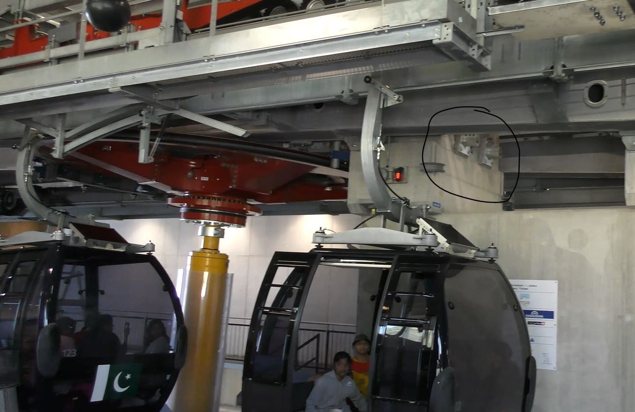

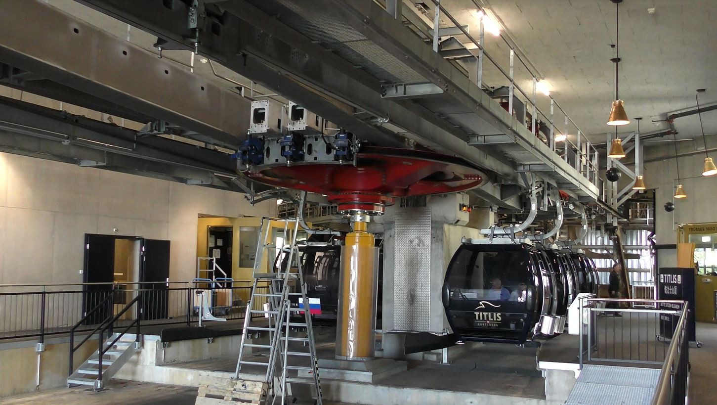

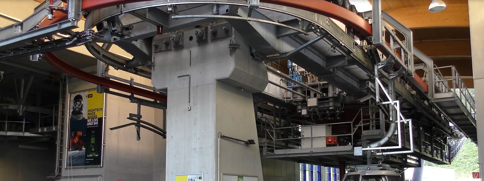

Par contre un autre endroit où un employé fort sympathique m’a expliqué qu’il y avait aux deux gares des vérins hydrauliques : c’était au Titlis Xpress.
J’avais remarqué ces vérins lors de la visite sur la charpente de la motrice du premier tronçon et là, il y avait bel et bien des conduites hydraulique mais pas de centrale à côté ...
Mais on n’y voit rien depuis le sol, par contre dessus un peu.
Je n’ai pas de photos, par contre j’ai filmé la zone, et je vais poster quelques screenshots de la vidéo à venir.
EDIT :
Les voici.
Je pense rejoindre ton avis que le 2S et le Titlis Xpress sont équipés tout deux de tirants et non de vérins hydrauliques.
Je suppose que c'est pour les freins au-dessus de la poulie motrice du Titlis.

Vu la fixation côté passerelle il n'y a apparemment aucune possibilté de repositionnement et la plage de réglage ne serait que de quelques cm, juste de quoi compenser des tolérances lors du montage initial, à moins que quelque chose ne m'échappe.
Et aucune idée pour ce qui semble être un tube fixé à l'un des tirants.
Cela dit, les tirants sont certainement là pour reprendre la totalité de la force de traction depuis le pilier bétonné.
