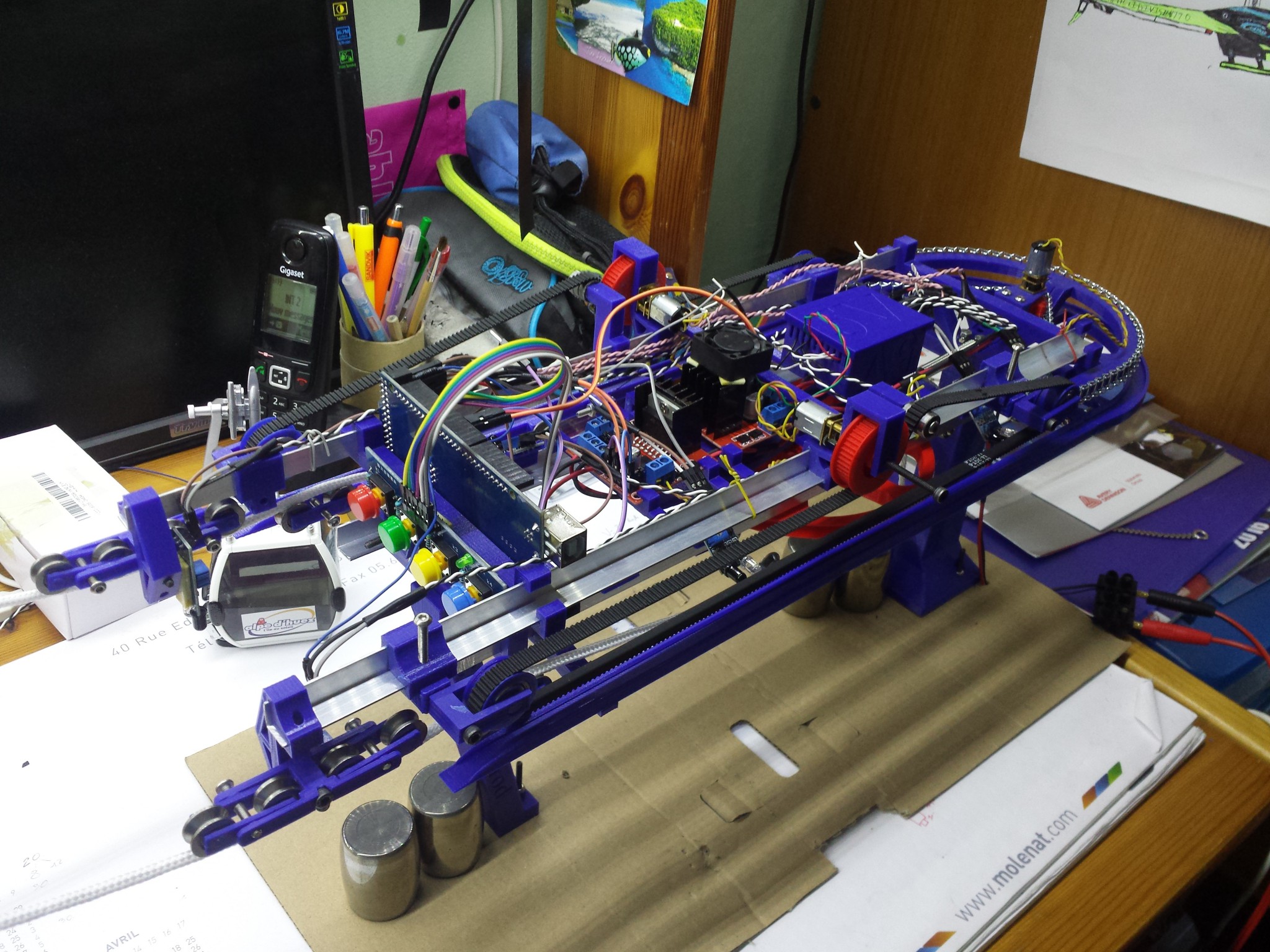

Vu d'ensemble de la gare

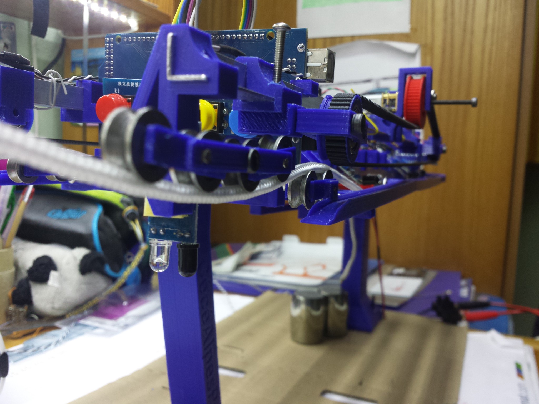

Sortie de gare

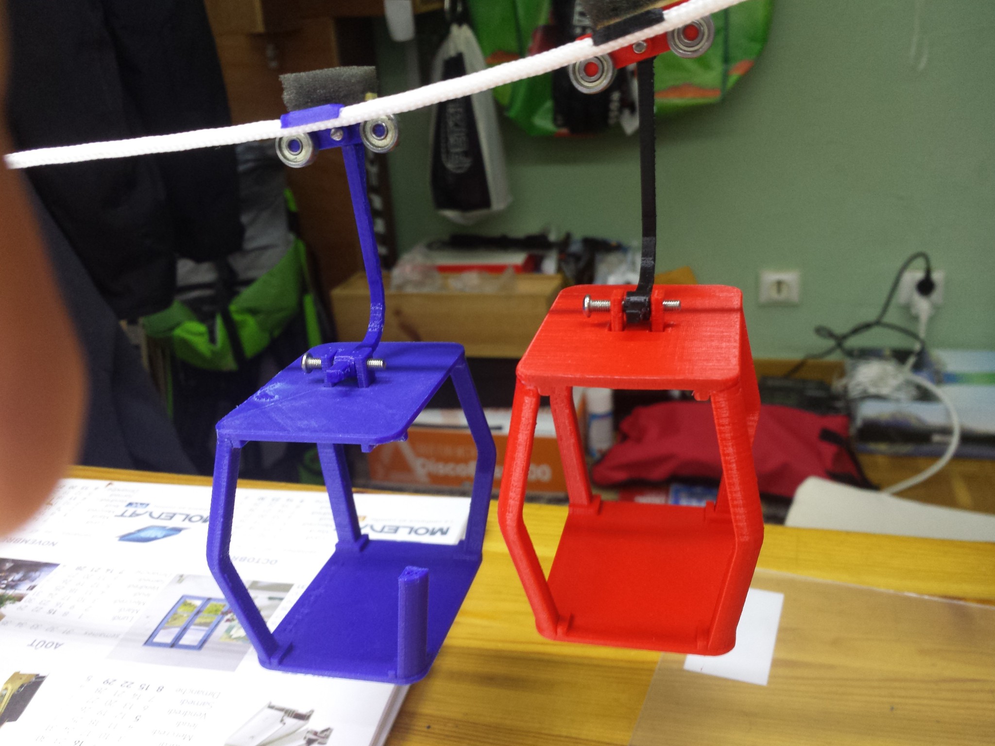

Cabines
Les cabines ne sont pas très abouties, je les retravaillerai dans un deuxième temps.
La cabine bleu à un montant cassé, c'est dû aux nombreuses chutes lors des tests.
Je vous laisse sur votre faim, je ne vais pas tout vous raconter d'un seul coup, je reviendrai plus en détail dans les prochaines semaines.

Concernant ce qui sera fait dans les prochains jours/semaines :
Finaliser et imprimer les éléments de la toiture ( ce sera une bois pour cette première gare )
Programmer l'accélération des lanceurs
Fixer la gare et les pylônes sur quelque chose de présentable et solide
J'ai encore de quoi m'occuper

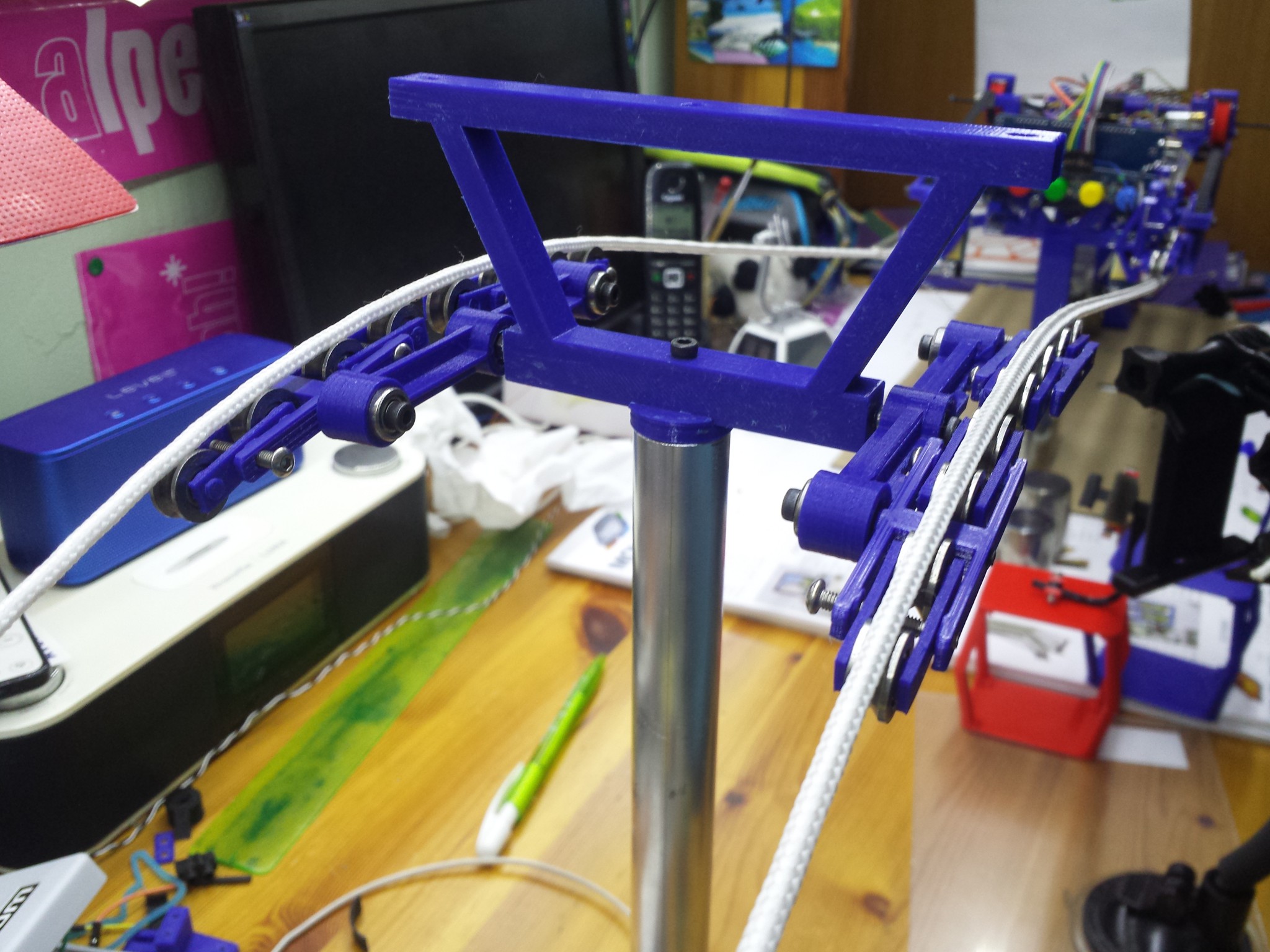

Petite présentation du pylône :
J'ai choisi de rendre l'orientation du pylône réglable, je peux l'incliner sur l'avant et les cotés.
Comme le tracé ne sera pas fixe, je pourrai adapter son inclinaison en fonction du profil de la ligne.
Le fut est fixé à cette pièce, avec 3 trous excentrés, on l'oriente en jouant sur les vis.
Un dernier réglage possible, celui de la hauteur.
Les pieds bleu sont des anciennes pièces fixées au double faces. Ce montage est provisoire, le temps de trouver un support suffisamment lourd pour encaisser les efforts de la ligne sans bouger.
Et enfin un B8 (support)
Malgré mes craintes, le pylône est assez rigide et ne subit pas les raisonnances de la ligne.
J’espère que les pièces ne vont pas trop se déformer avec le temps et les efforts..
