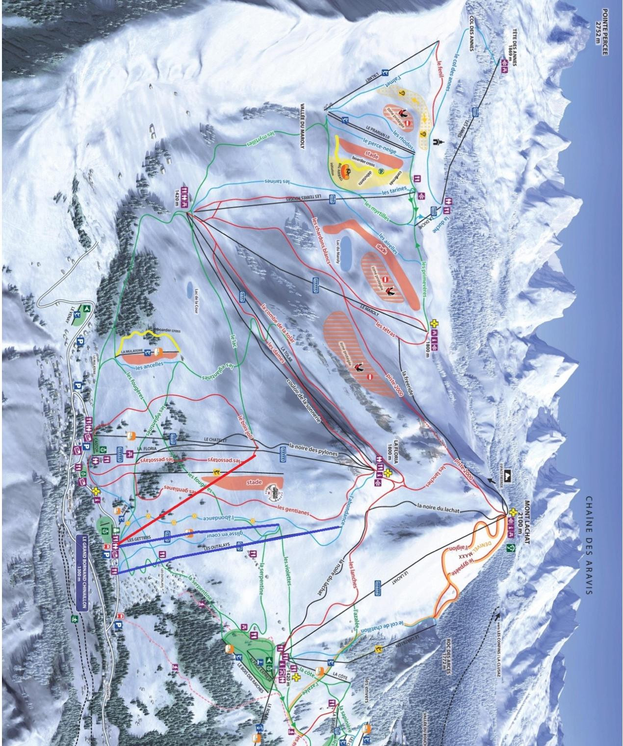

Plan des pistes avant/après ( en bleu ies anciennes remontées démontées et en rouge le nouveau tsd6 )
http://www.remontees...508_101275.jpeg

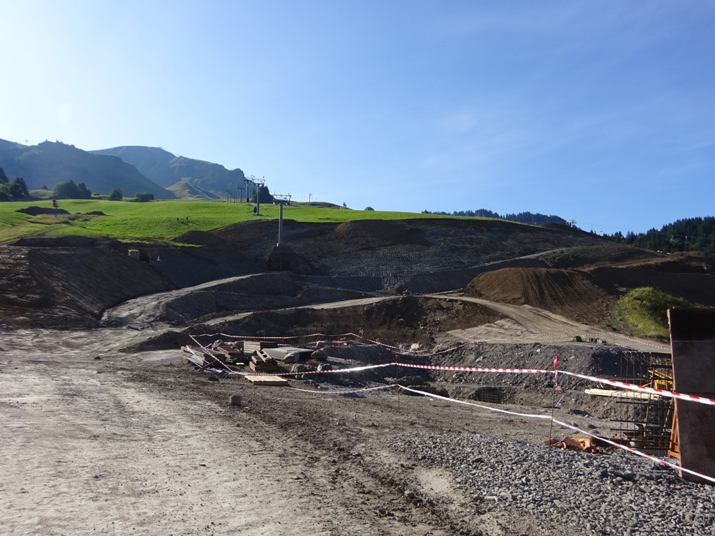

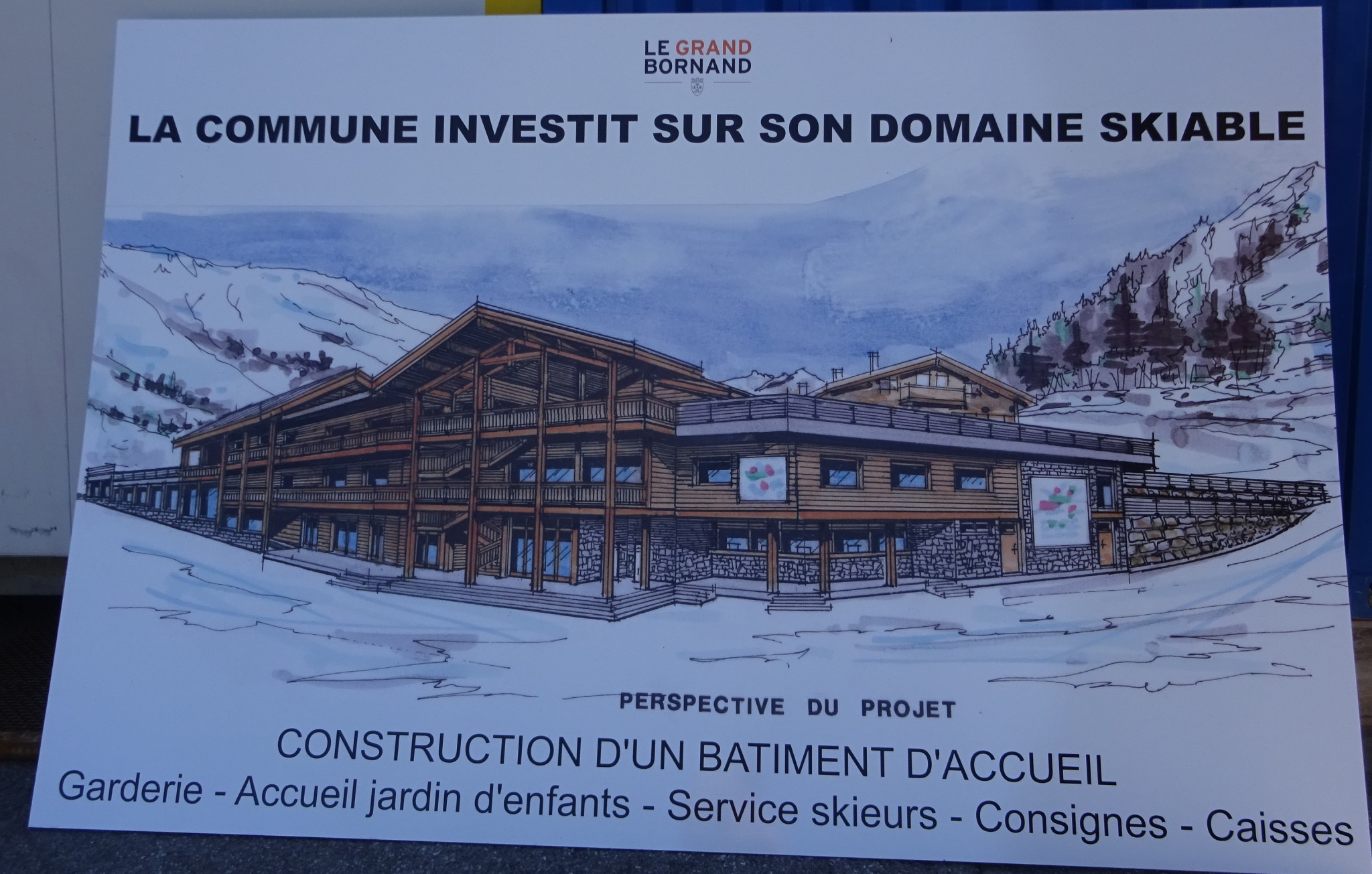

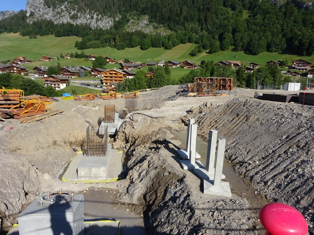

Le futur bâtiment des gettiers.
Les travaux de la G1.
Les massifs de la G1 aux formes particulières dût à l'embarquement a 45 °.

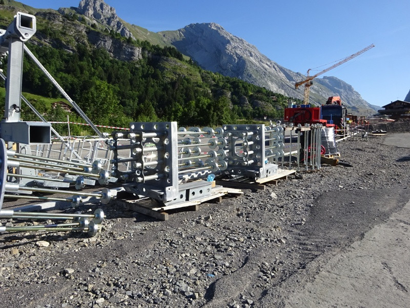

Les tiges d'ancrages pour l'ensemble des stations, ont remarqueras que la G2 risque d'avoir un débarquement spécifiques dût à la présence de six éléments d'ancrages, trois par stations.

Les bétons se sont terminés en G1 aujourd'hui(hors fosse a tapis).
Les massifs du P1 au P7 sont terminés.
En G2 le béton de propreté a été couler et mise en place du feraillage demain.
La DZ est terminée.
Levage de la ligne "prévu" semaine 35.

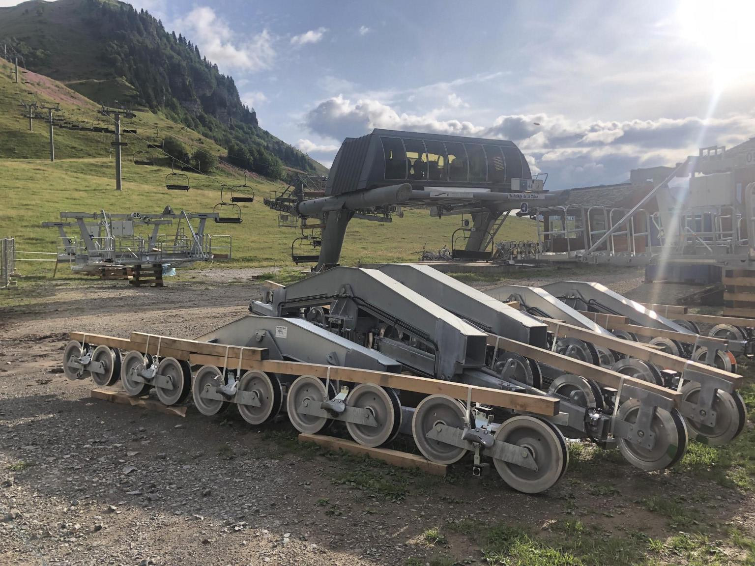

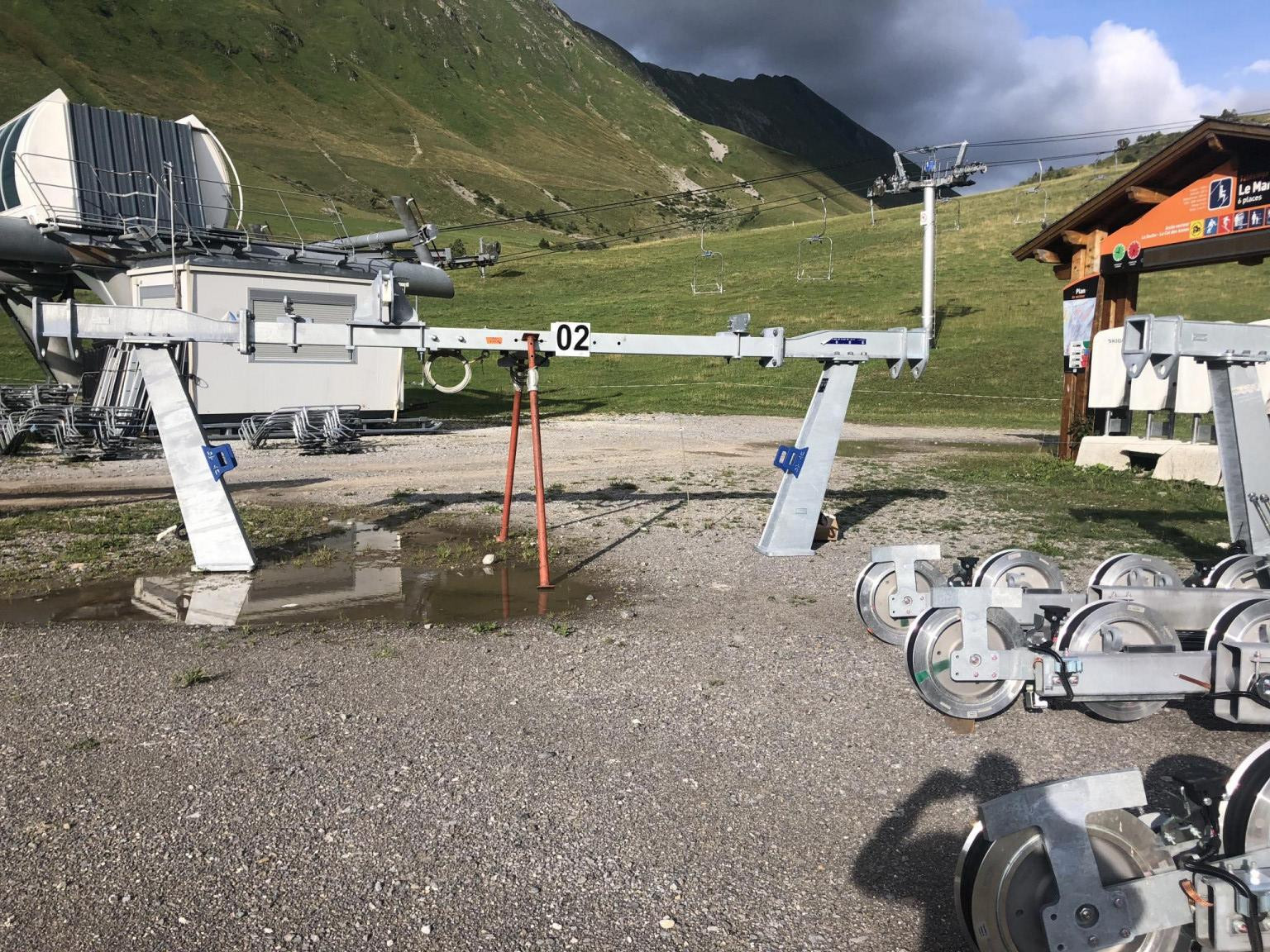

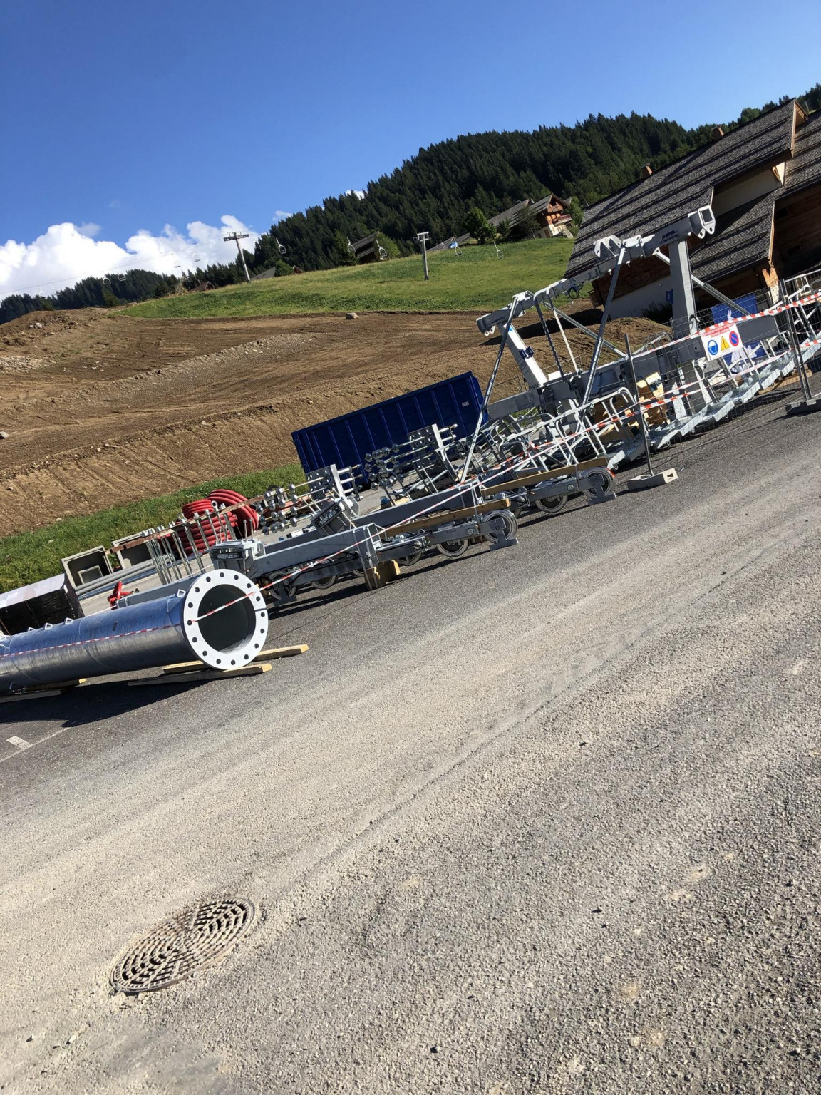

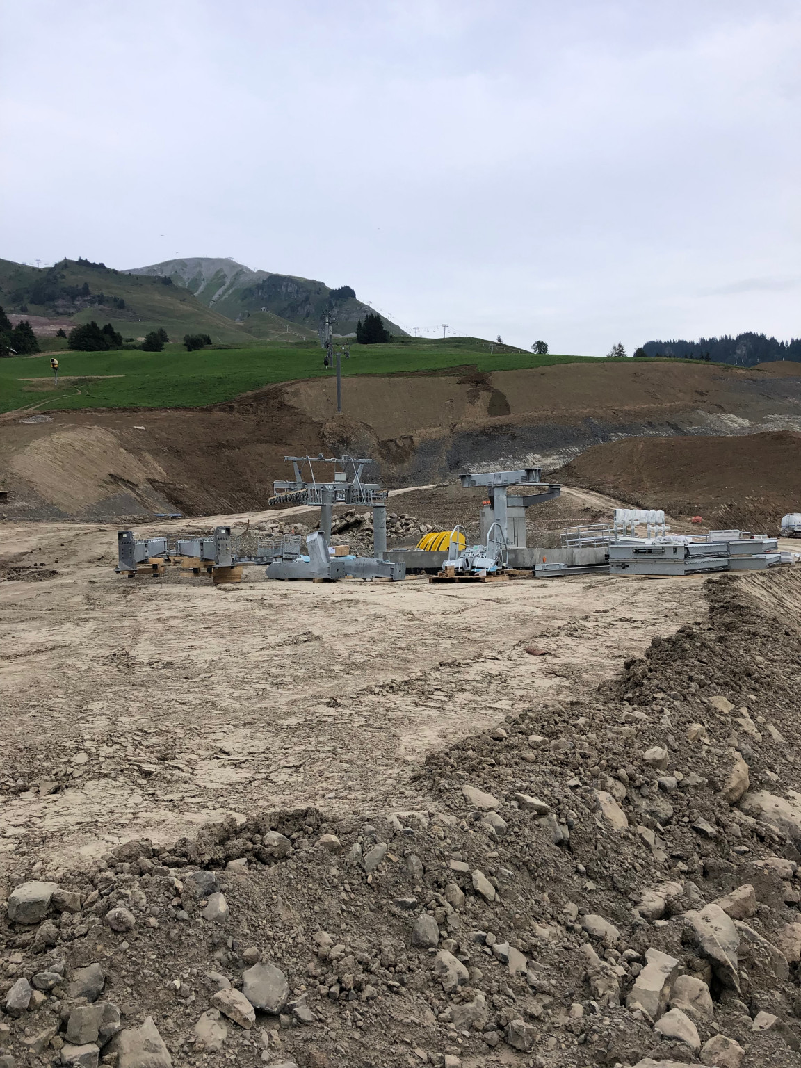

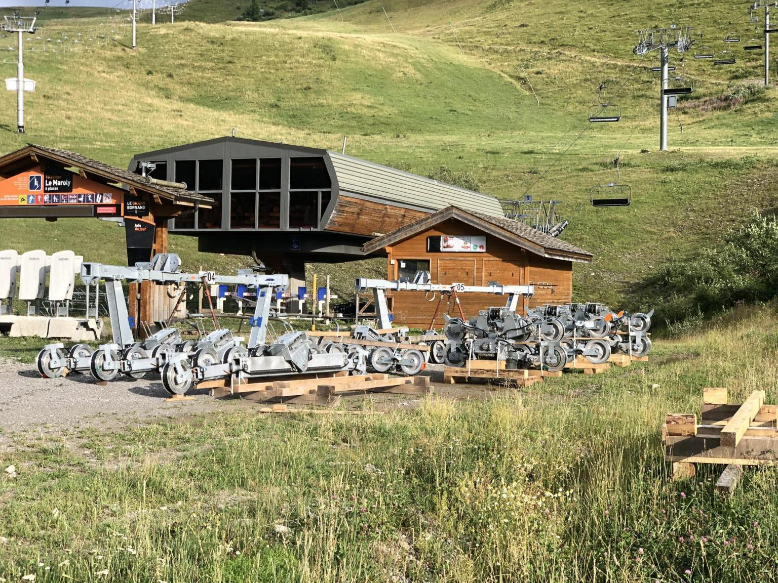

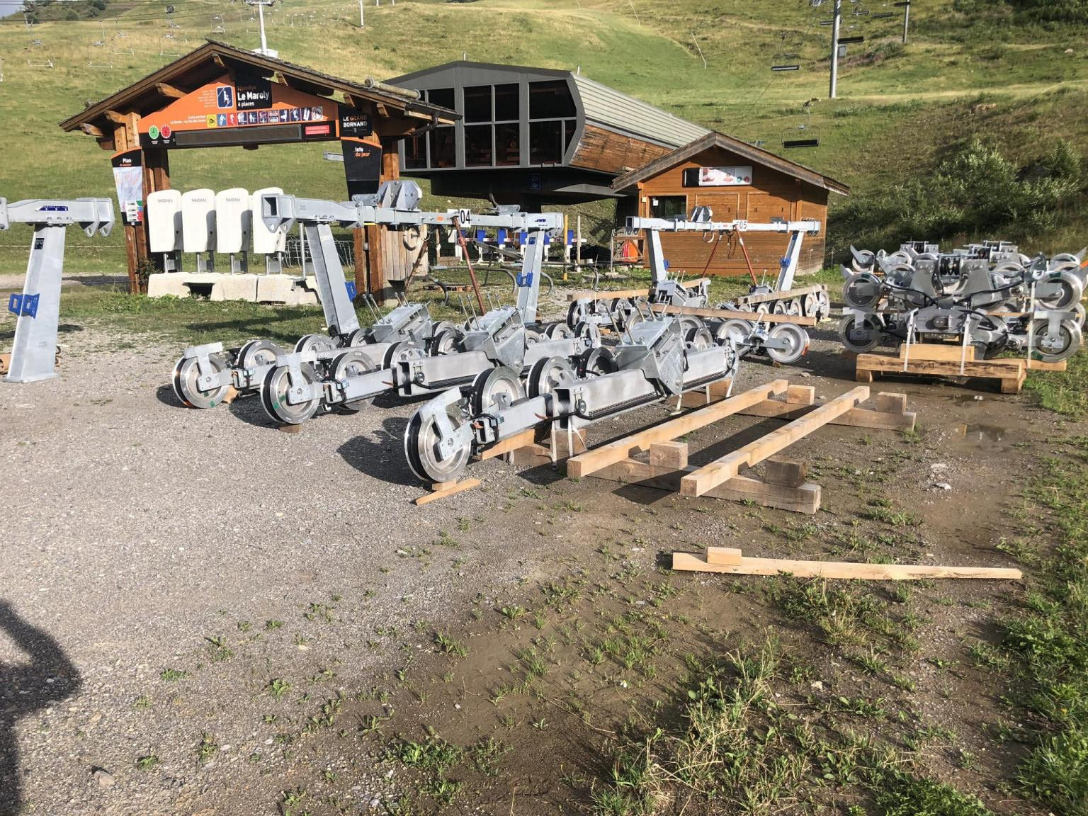

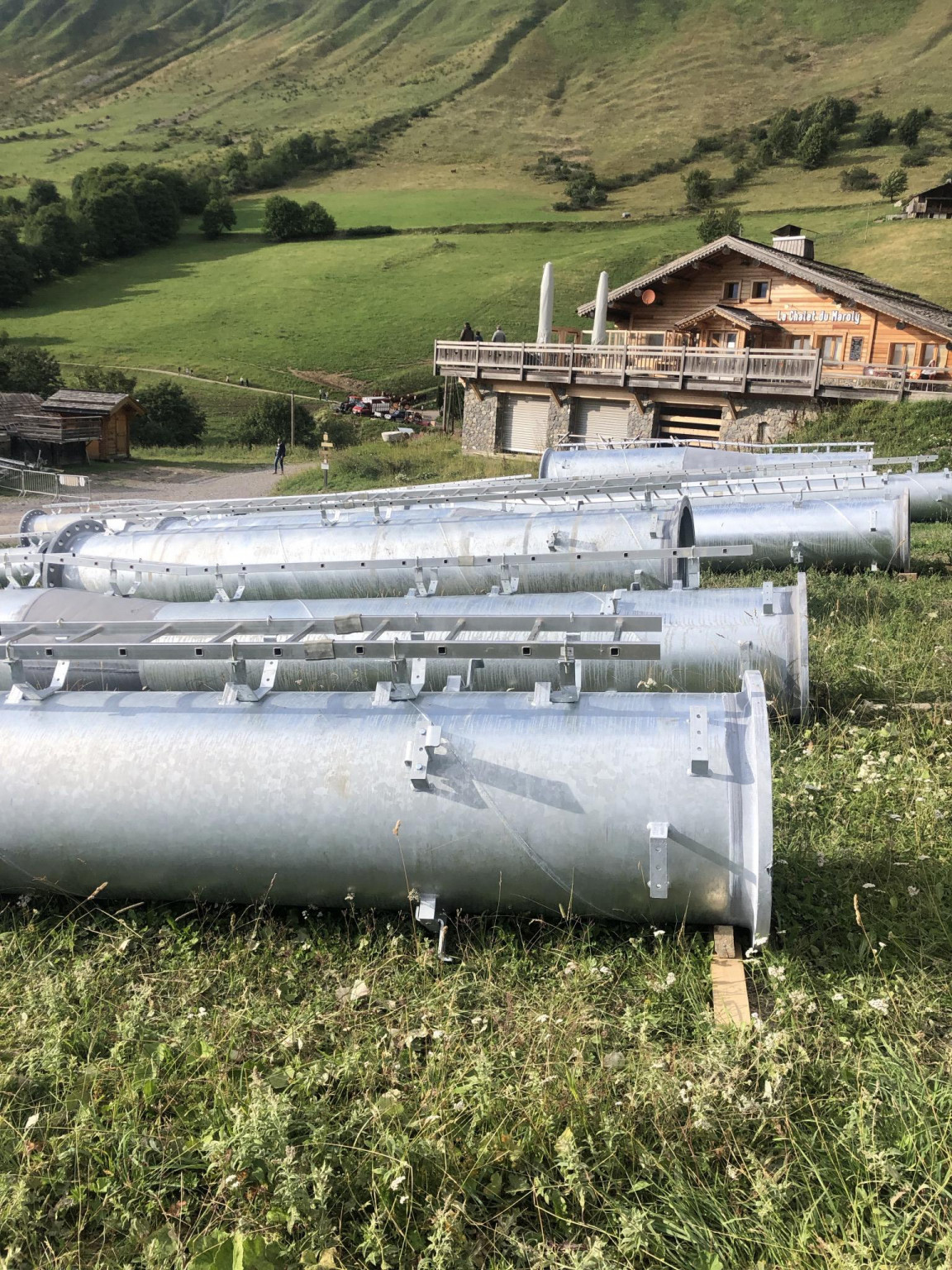

Photos du jour de la DZ, tout est prêt, échelles installées sur les futs, balanciers tous livrés,
tête du pylône 9, ultime ouvrage de la ligne :
Pylone 6, futur 4sc/4sc :
Pylone 7, idem futur 4sc/4sc :
Tetes des pylônes 4 et 5, et une partie des balanciers :
Tete pylône 2 :
Tete pylône 3 :
Tete Pylône 8, futur 6s/4s a priori d'après les balanciers de la DZ :
Gros balanciers supports :
Vu global sur les autres balanciers présents sur site :
Une partie des futs :
Massif du Pylone 6, remblayé :
Massif Pylone 5 , remblayé lui aussi :
Massif Pylone 7 :
Et enfin balanciers et tête de pylône du P1 :
Héliportage prévu mardi ou jeudi de la semaine prochaine.
Voila pour cette actualisation ;)

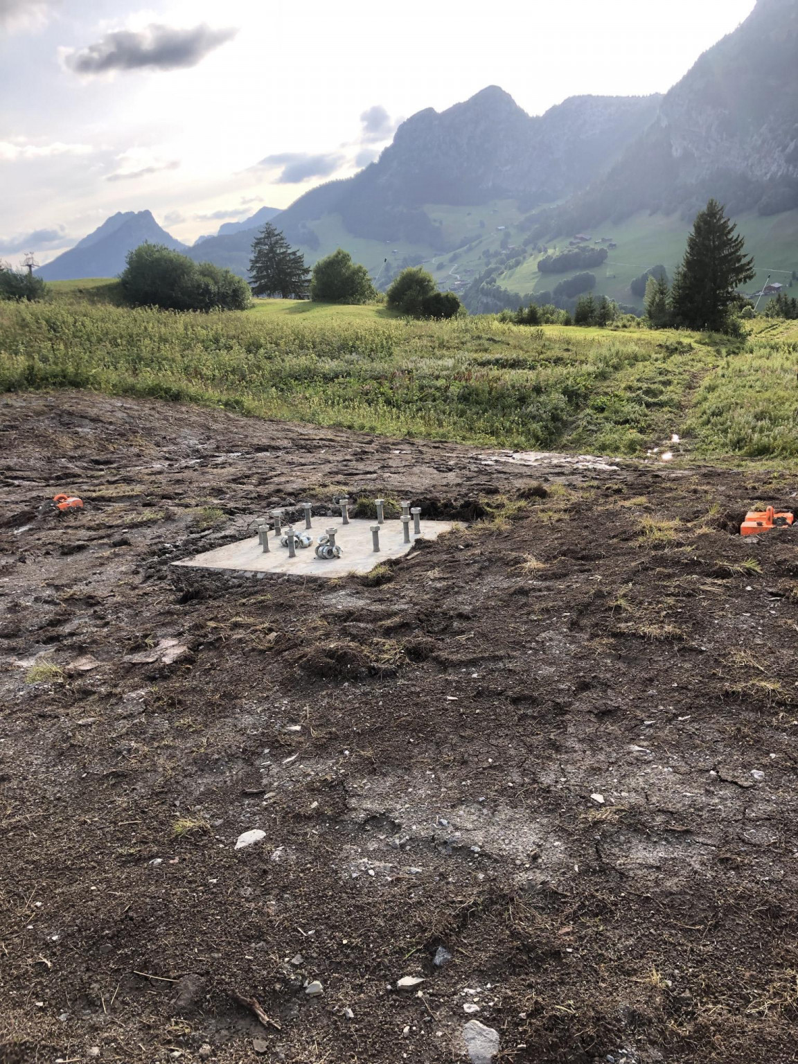

C'est pourtant ce qu'il se dit, héliportage prévu 22 aout voir le 20...

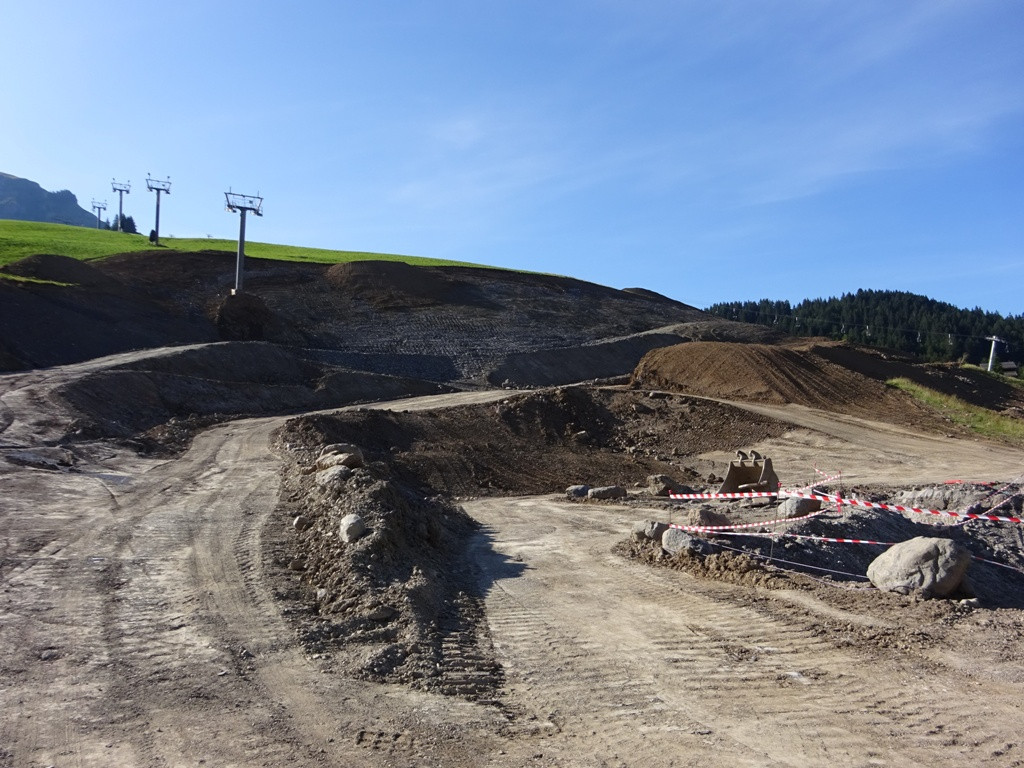

les massifs en aval sont prêts :

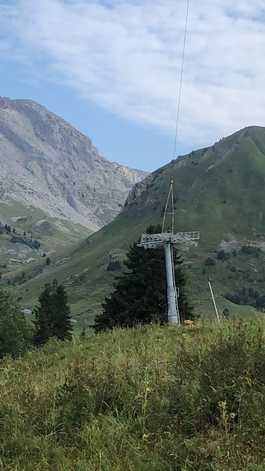

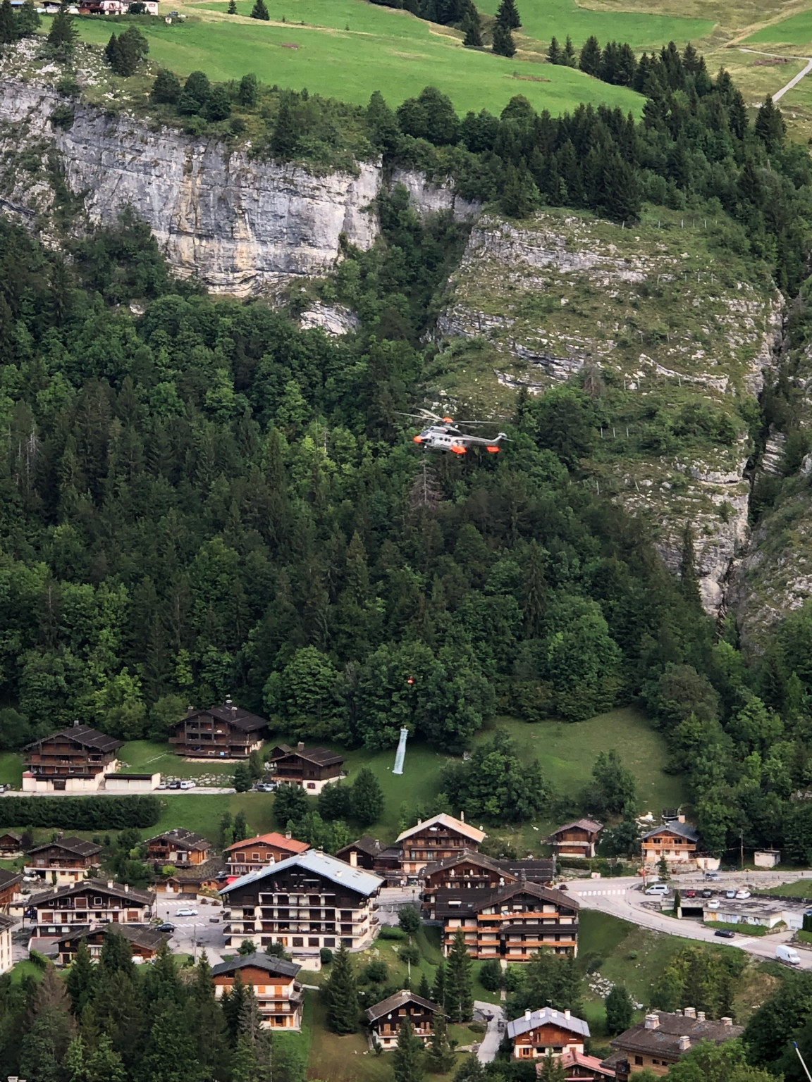

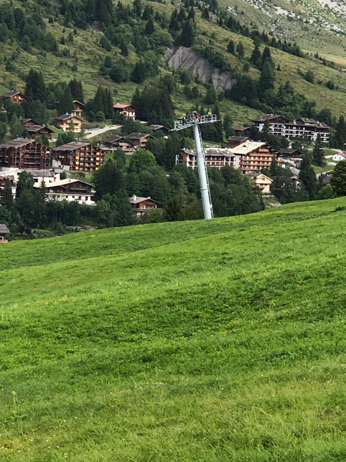

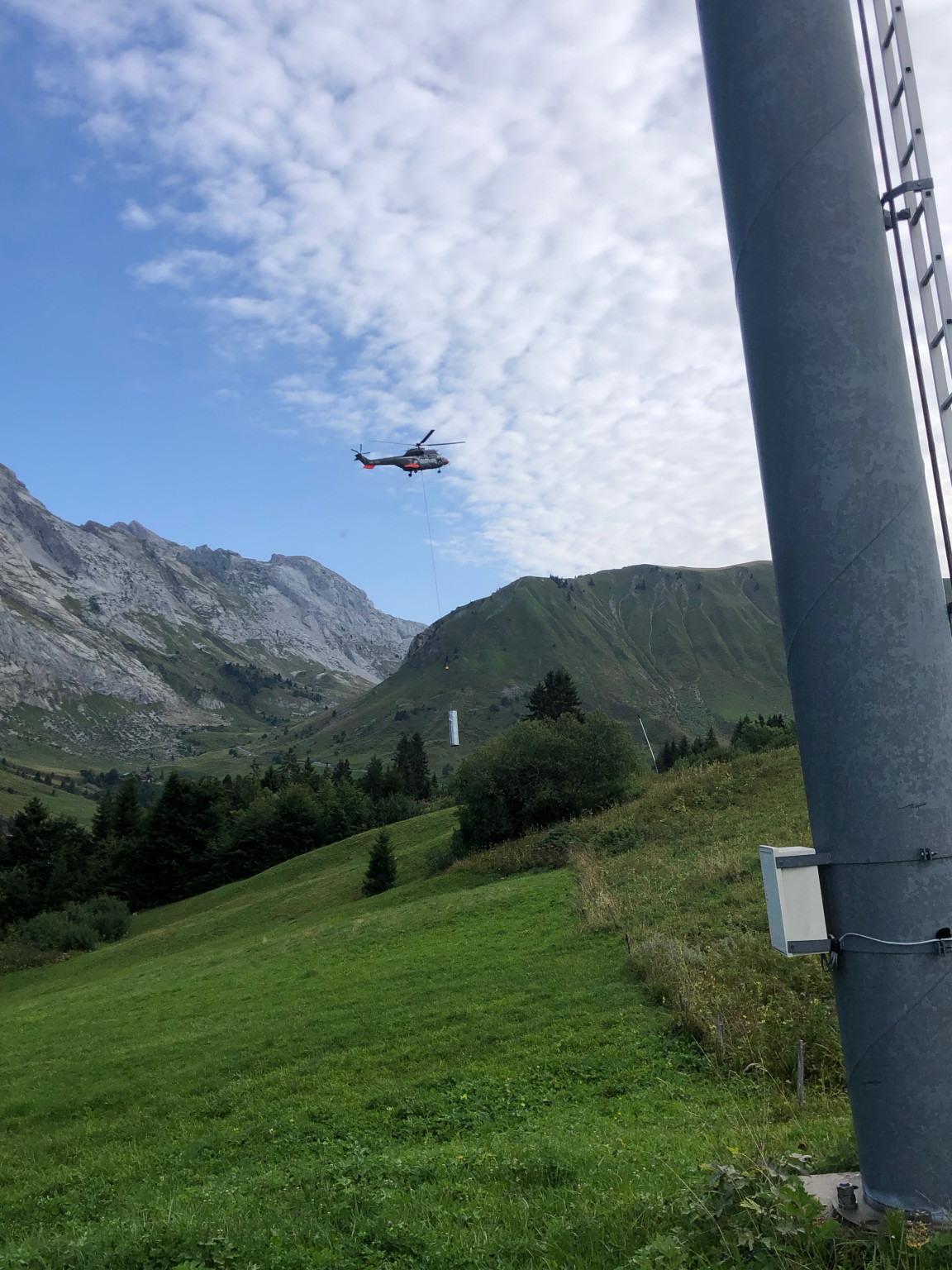

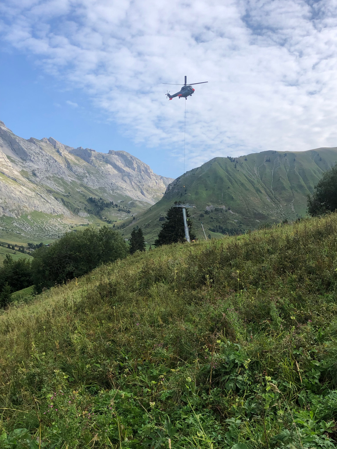

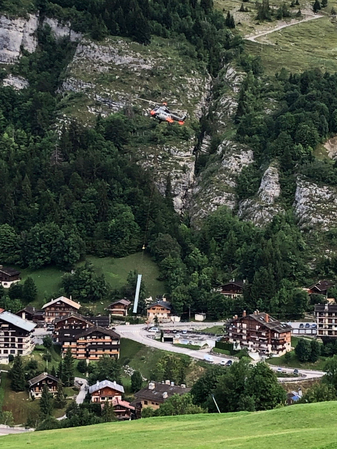

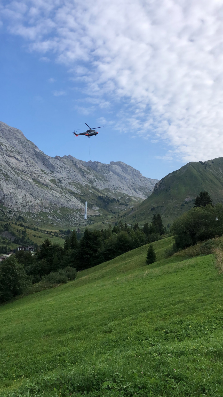

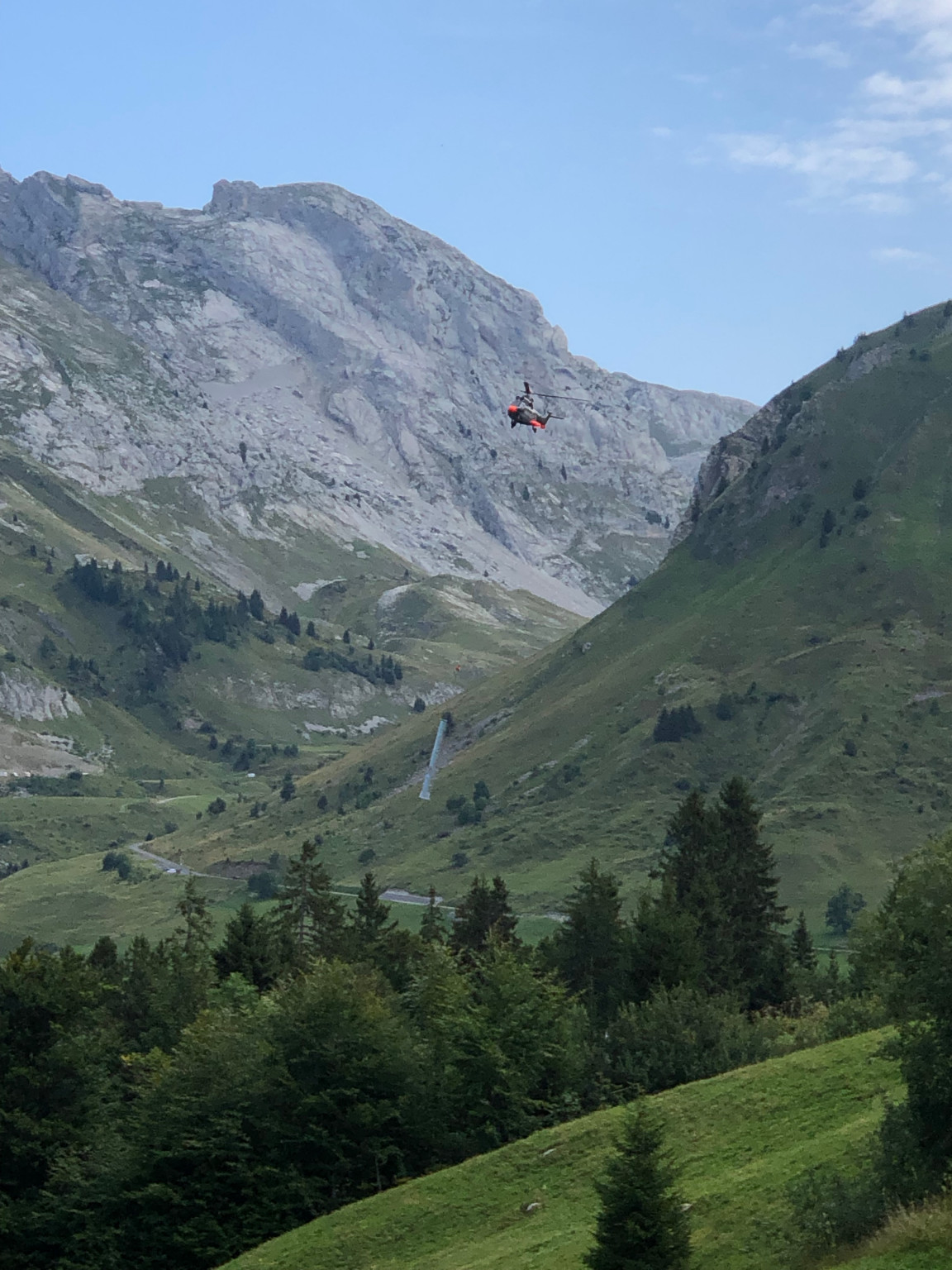

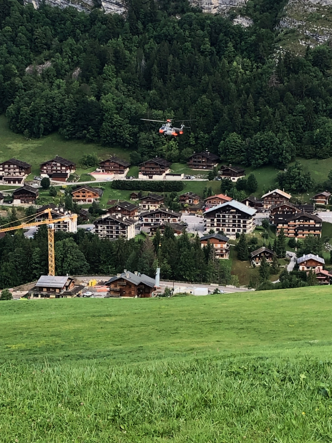

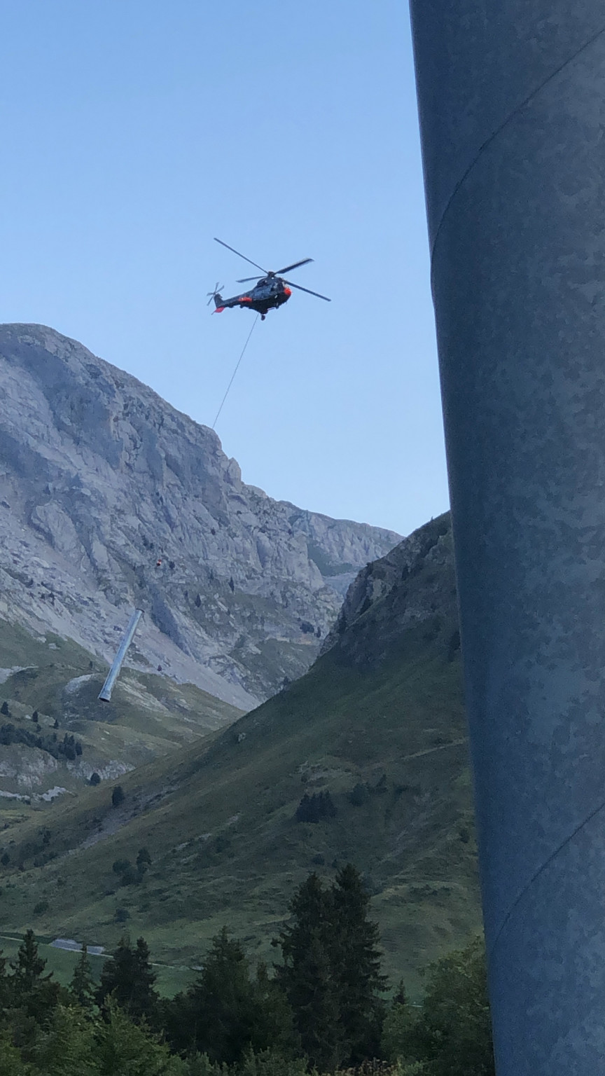

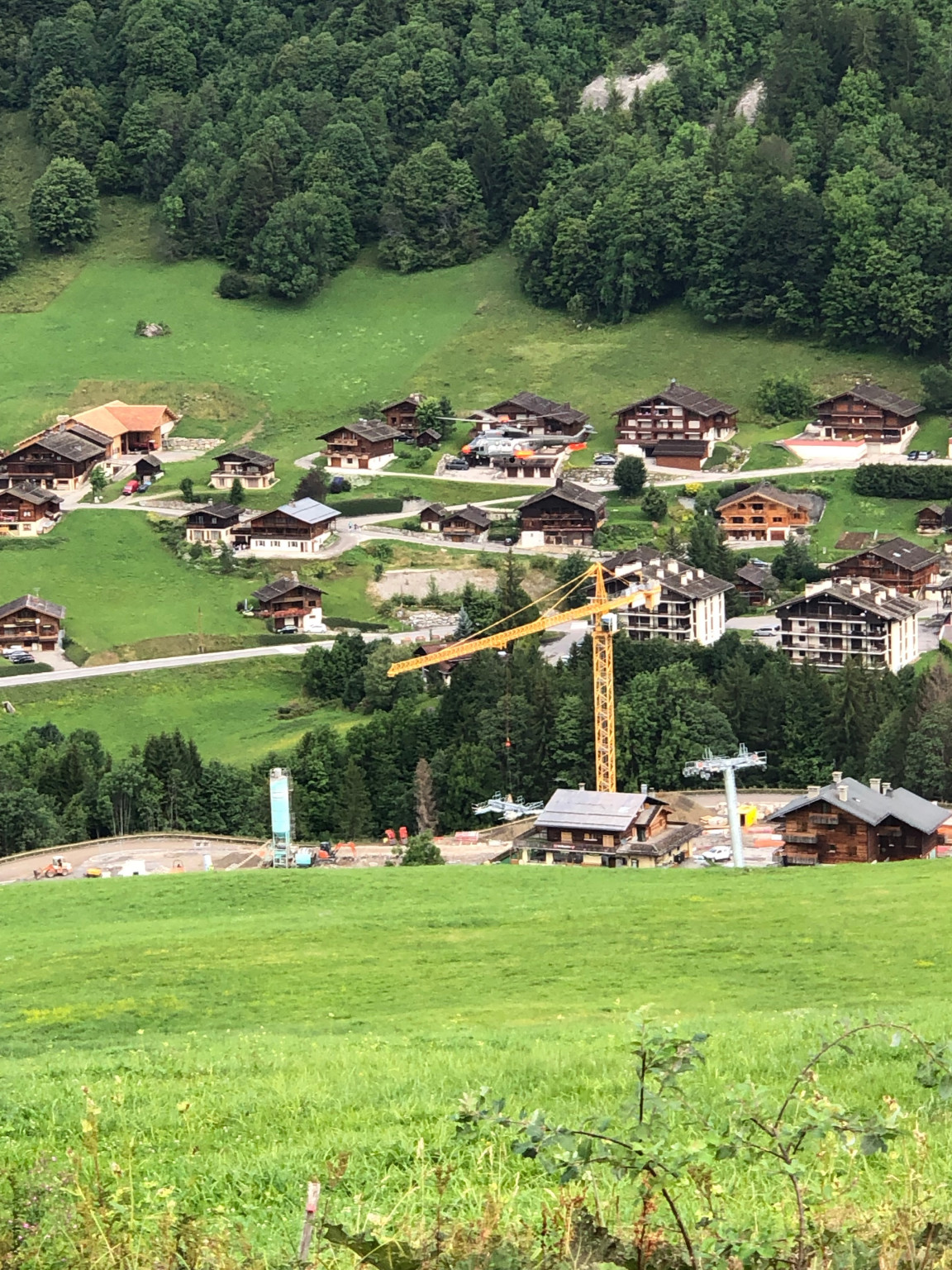

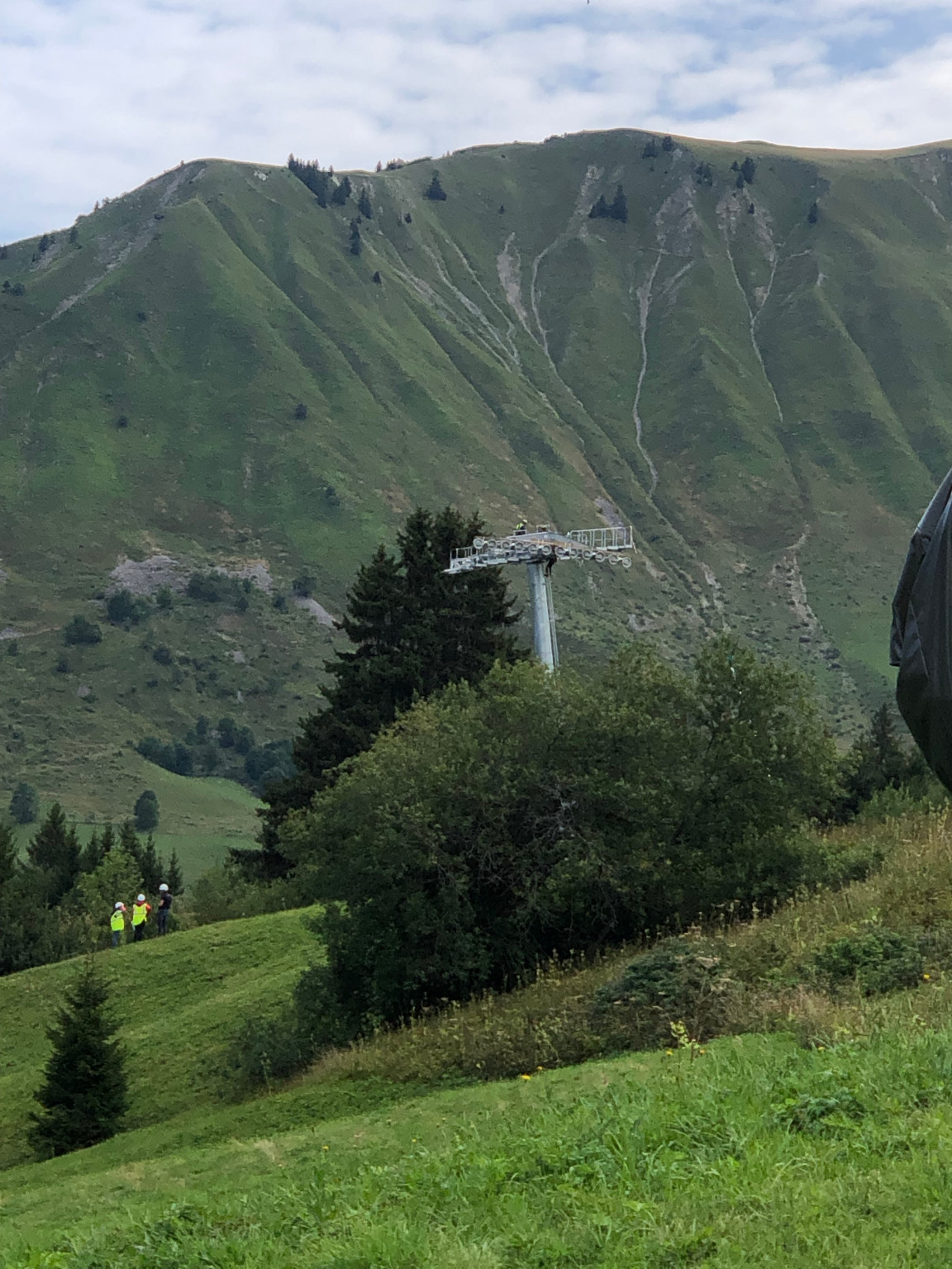

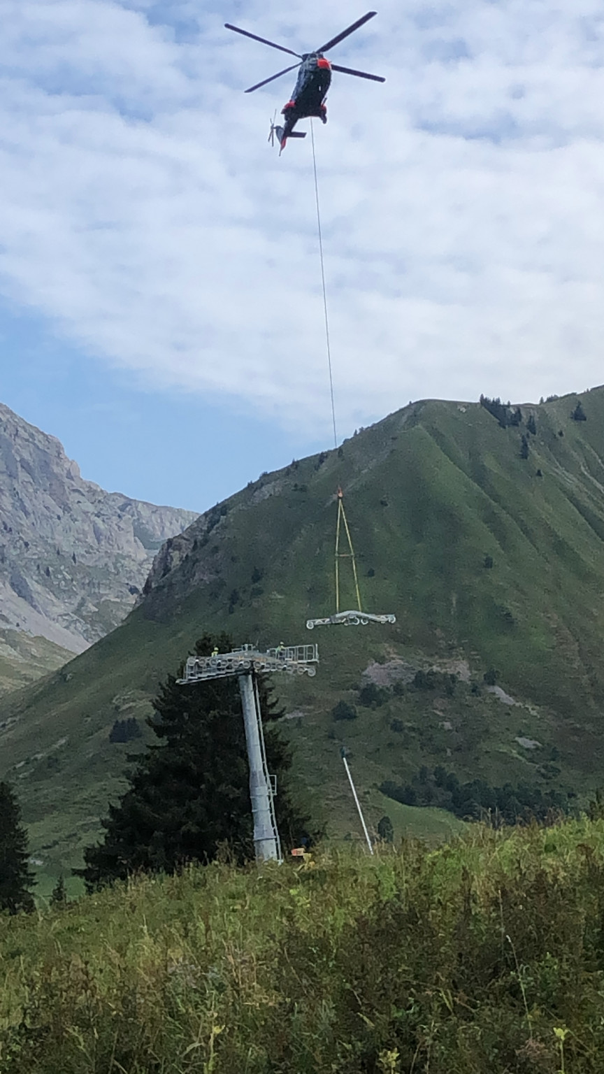

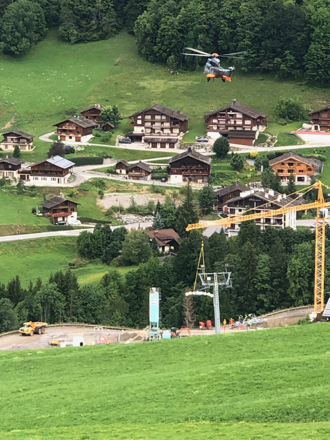

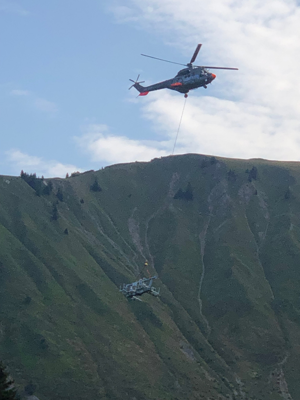

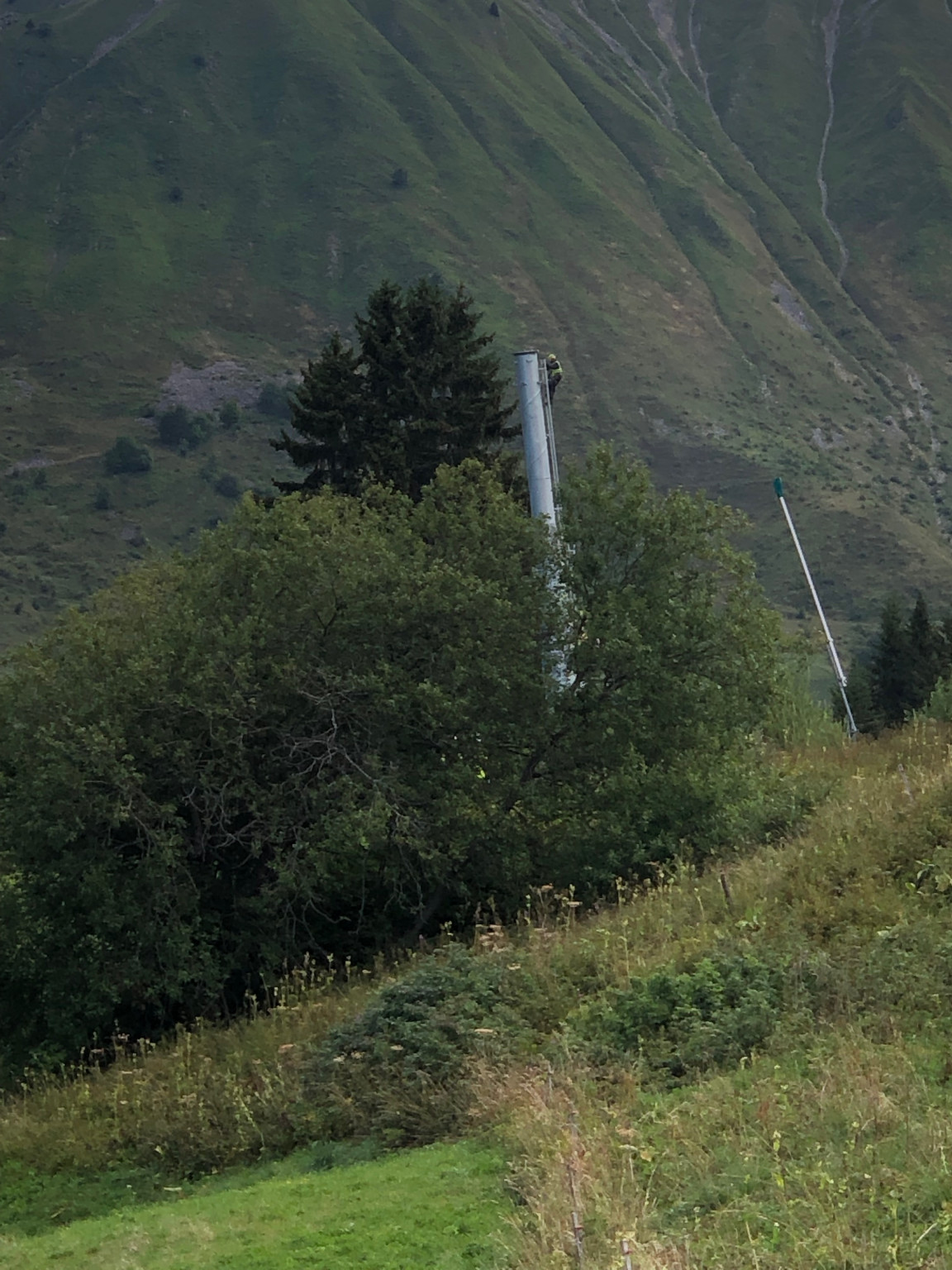

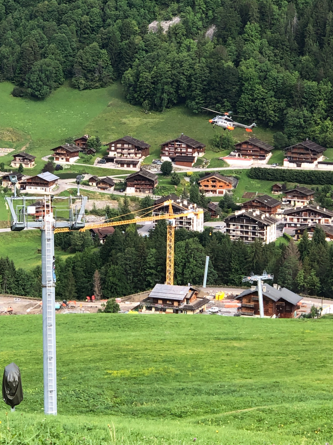

Photos de l'héliportage de ce matin du pylône p2 à p6 dans l'odre dans lequel s'est effectué l'héliportage : ( certaines photos ont été prises de loin, rendant la qualité plus mauvaise)
2e fut P6 :
La tête du pylône, la seul ce matin à avoir été installée en un seul morceau, sur les autres pylônes, seuls potences et balanciers ont été installés
1e fut Pylone 3 :
2e fut Pylône 3 :
Potence pylône 3 :
Balanciers S/C du Pylône 6 :
Balanciers du Pylône 3 :

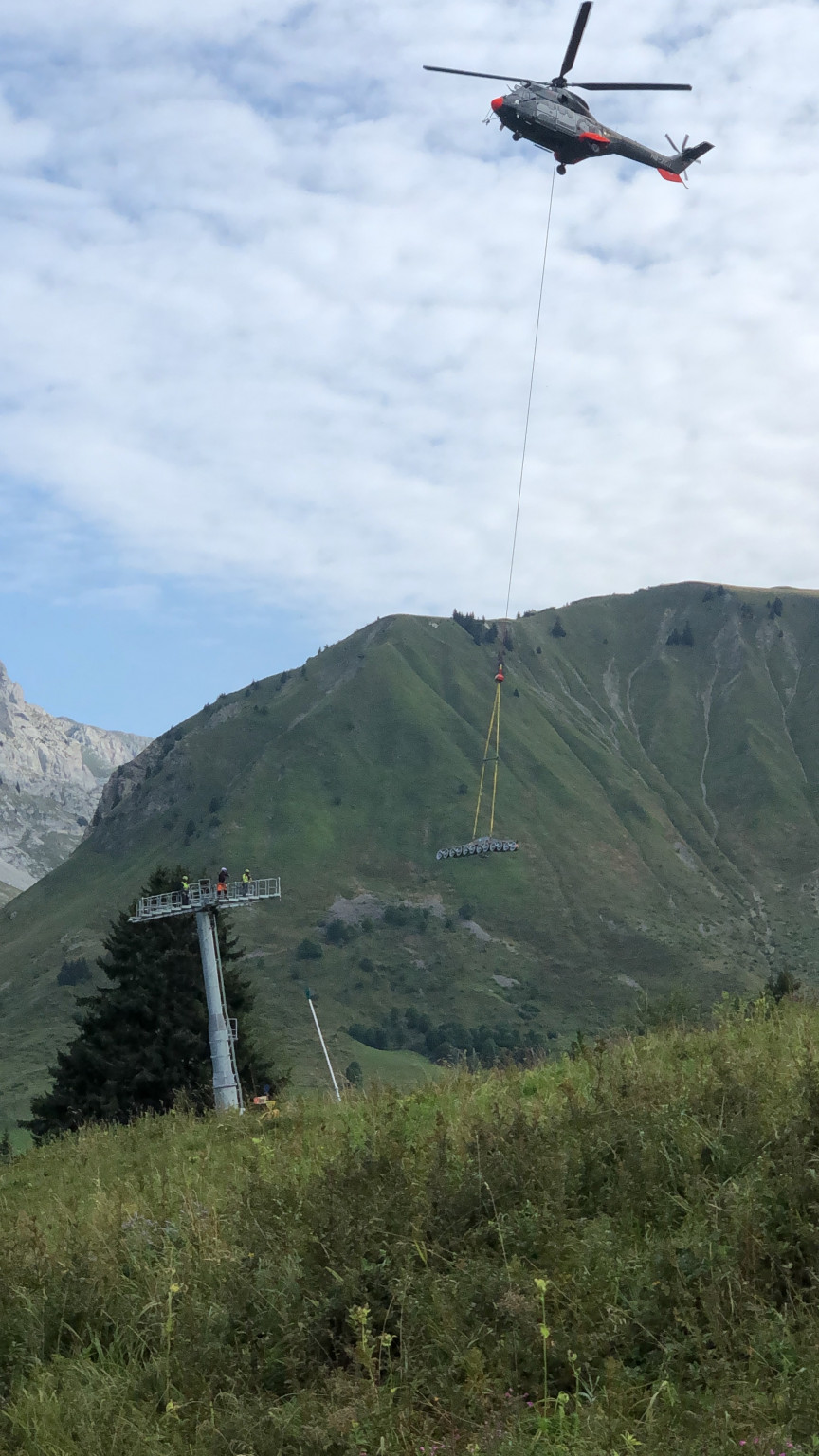

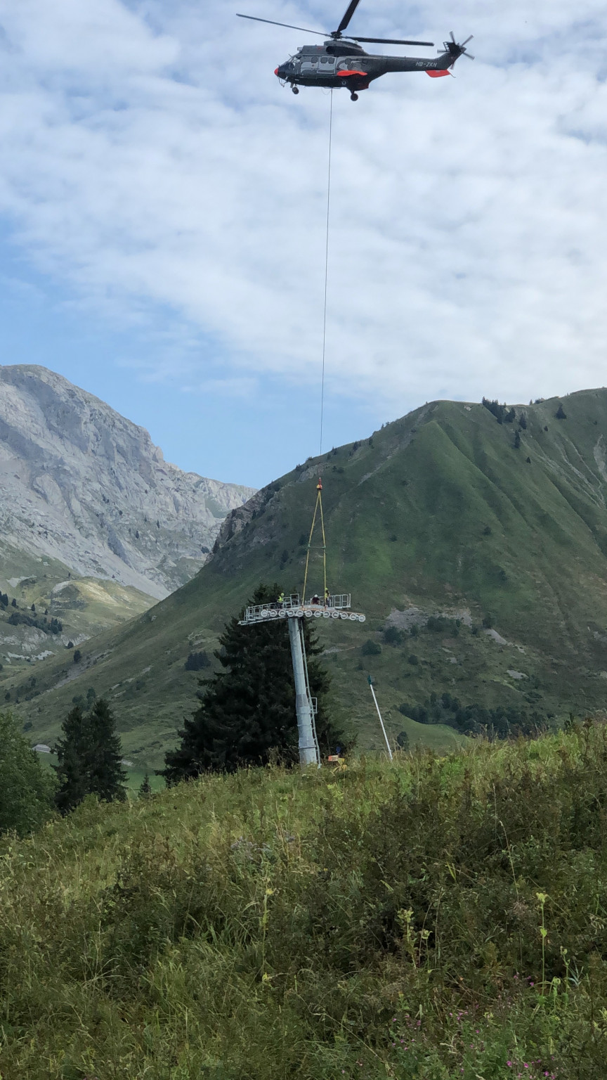

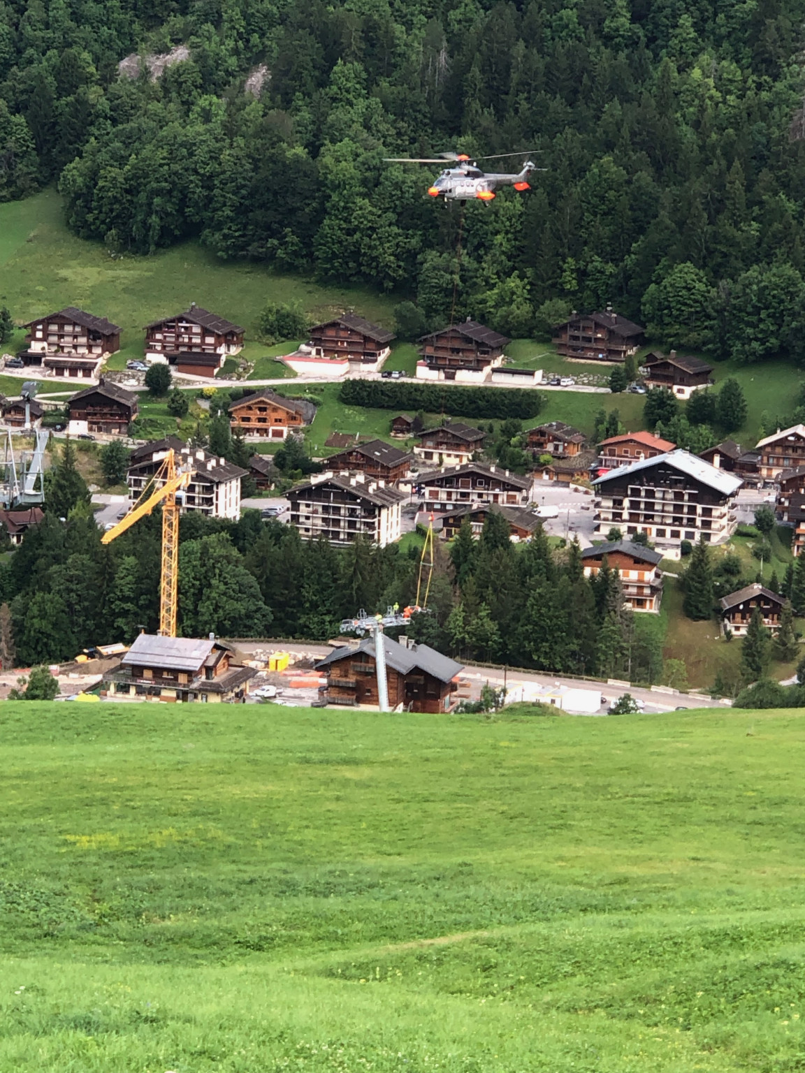

Début d'installation du P5 avec le premier futs :
Le deuxième arrive :
Une fois installés préparation de la réception de la potence :

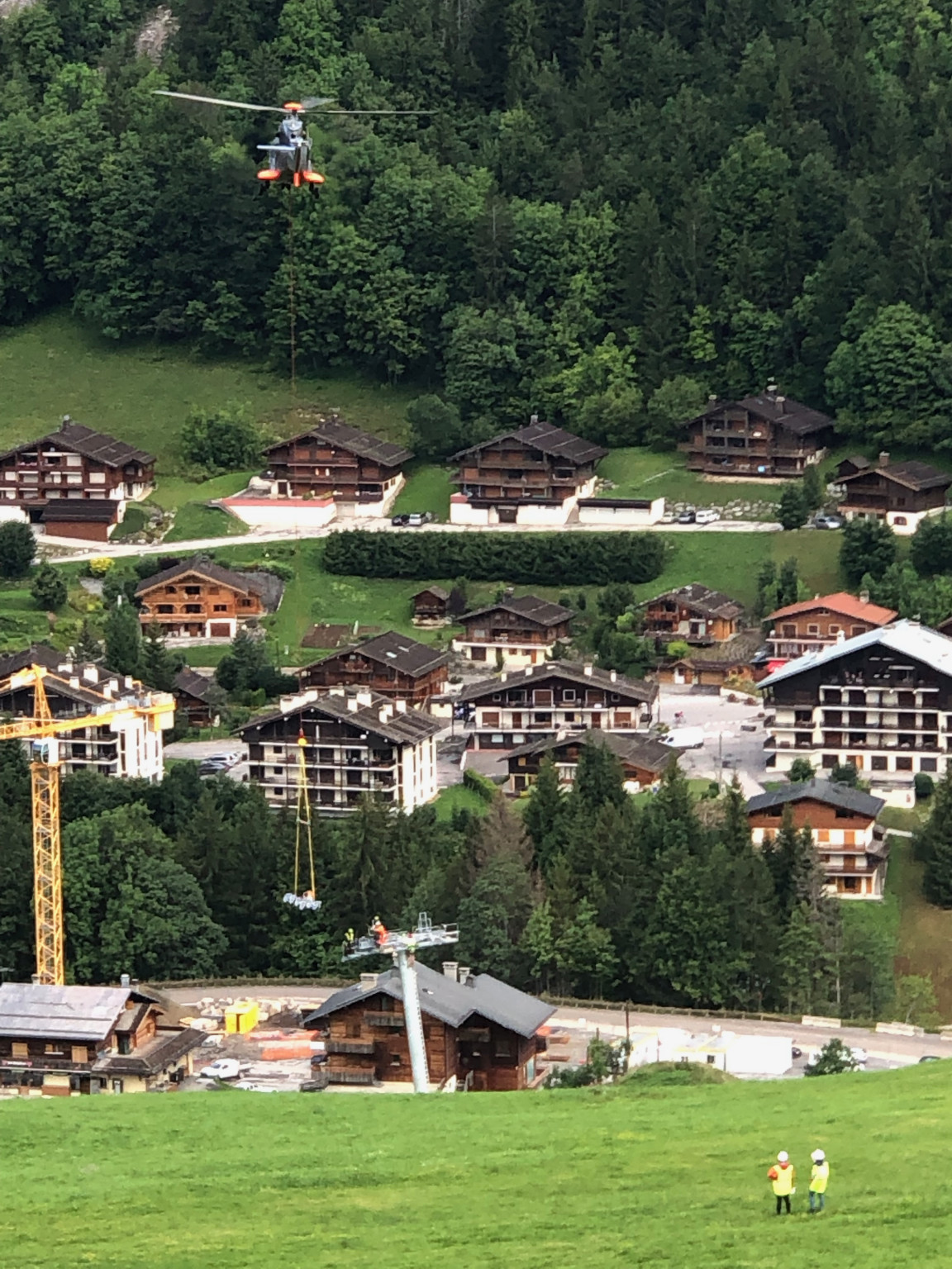

Pendant que le p2 commence a être mis en place avec le premier fut :
Le deuxième :
Puis en attendant que le tout soit boulonné et prêt à réceptionner la potence, c'est celle du P5 qui est héliportée :
Puis celle du p2 :
Les imposants balanciers du p5 sont ensuite mis en place, coté monté d'abord :
Puis coté descente :
Le p5 une fois tout installé à l'exception de la tête :
Pendant que l'on héliporte les tout aussi imposants, balanciers du p2 :
Le p4 fraichement monté dans l'attente de ses balanciers :
Et arrivée de celui du coté monté :
j'ai du ensuite quitter ce beau spectacle pour partir travailler, mais ils ont ensuite héliporté l'ancien p2 des gettiers, qui sera le seul je crois, à être retiré cette année.
Photo d'hier soir de la g1 en cours d'installation et du p1 monté :
Voila, j'ajouterai peut être d'autres photos de l'héliportage en triant un peu ;)
