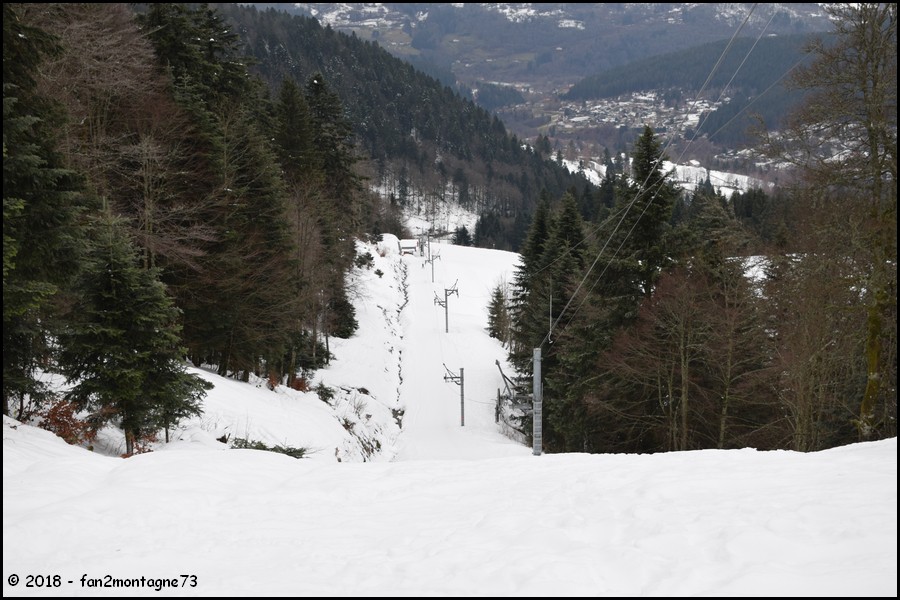

La ligne du téléski du Riant est longue de 425 mètres et compte un total de 6 pylônes. Elle débute par un long faux-plat montant du pylône P1 au pylône P3, avant d’entamer une légère descente au niveau de la portée P3 à P4. Puis, à la place de l'ancien virage, une côte très pentue d'une centaine de mètres vient clôturer le trajet. On remarquera que la ligne emprunte sur ses 3/4 le tracé du téléski précédent.
Le téléski est équipé de 6 pylônes dont 1 support, 4 support/compression et 1 compression :
  • P1 : S / SC
  • P2 : SC / SC
  • P3 : S / SC
  • P4 : C / -
  • P5 : SC / -
  • P6 : S / S

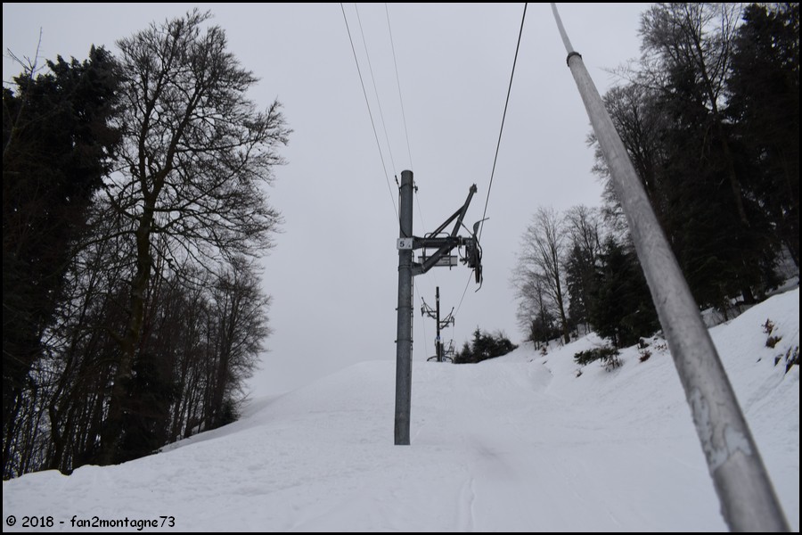

Pylône P4, qui imprime la dernière montée de la ligne.
La très pentue portée P4 à P5.

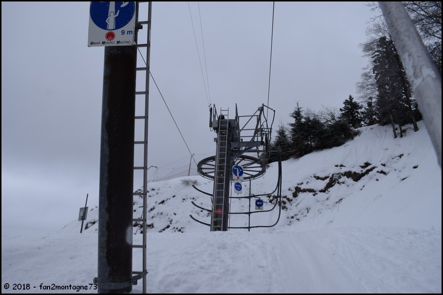

L'arrivée en gare amont.

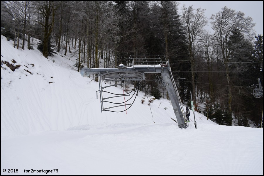

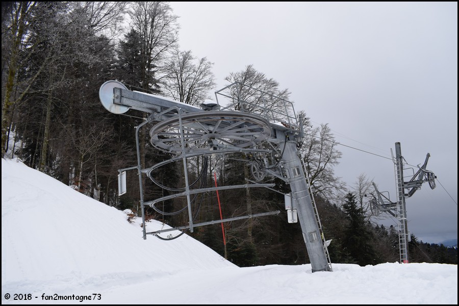

La gare amont du téléski du Riant est située à une altitude de 1001 mètres. On retrouve ici un LSP (lâcher sous poulie) de type LSP 4T, conçu par GMM et installé en 2012, lors de la reconstruction du téléski. Cette gare assure le retour et la tension du câble sur l'installation, grâce à un contrepoids situé dans son fût. On remarquera aussi qu'elle ne possède qu'une seule poulie en entrée de gare.
Depuis le débarquement, il faut descendre un petit chemin pour pouvoir revenir au niveau du carrefour entre les pistes du Riant, de la Capatte et des Airelles.
Vue d'ensemble de la gare.
De 3/4, on peut aussi voir le dernier pylône.

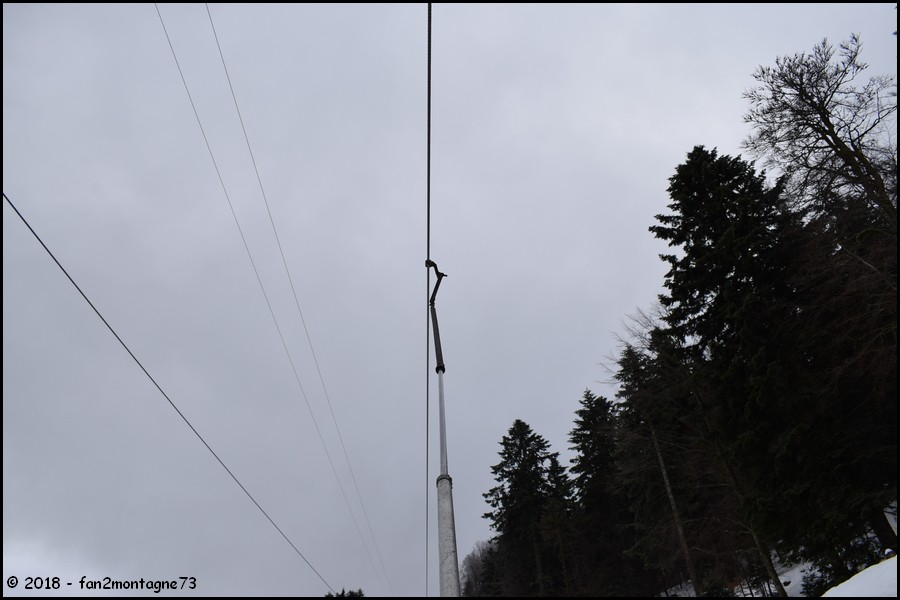

Une perche à sellette.
