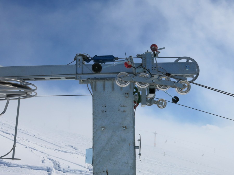

Qu'est-ce qui fait office de sécu non débarquement en G2 ? Portillon, planche...ou rien ?
Pour le procédé de tension, j'ai un doute :huh:

> Je dirais ... 3e option > Rien....
> La tension : je ne vois pas le doute qu'elle soit en G2. Ensuite, je peux me tromper.

En G2 ok, mais ou se trouve le vérin ?
https://www.remontee...4620_184303.jpg
Ce n'est pas plutôt les poulies de renvoi avec contrepoids dans le fût ?

C'était moi qui avait marqué le vérin, mais je n'était pas sur de moi. Je ne connais rien sur la partie technique des types de téléskis...

De façon évidente, après lecture du message de Monts-Jura, ce dernier a trouvé : le petit câble que tu as appelé le vérin tire sur le carter bleu relié à la poutre supportant la poulie. Cette poutre est montée sur roulements ce qui permet de se déplacer pour régler la tension.
EDIT : Correction. Je penche plus pour un autre système concernant la tension. Le câble doit être tiré entre la poulie à droite et le carter et tendu par un système de pincement à l'intérieur, le reste étant embobine sur l'espèce de rondin à gauche du carter. La longueur de câble tendu entre la poulie et le carter permet de régler la tension. Ma réponse ne me satisfait pas tout à fait car il y a moyen que le câble se plie.
Ou alors il doit y avoir un autre système qui repousse la poutre vers la droite et le câble la retient...?
