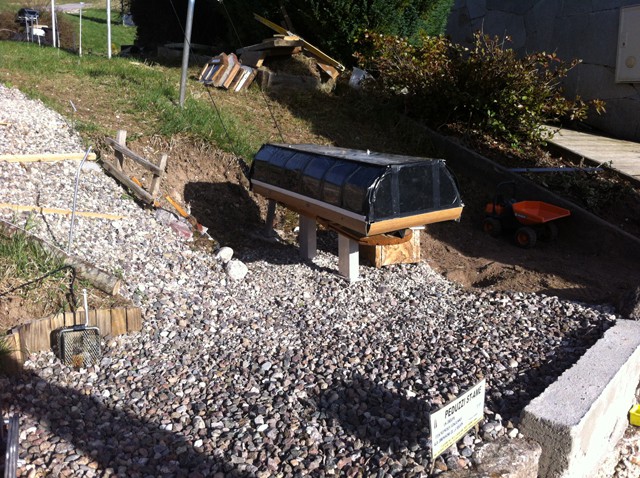

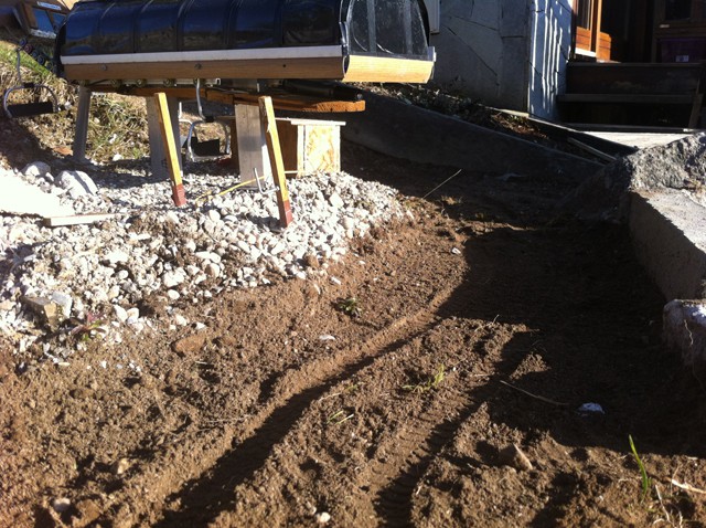

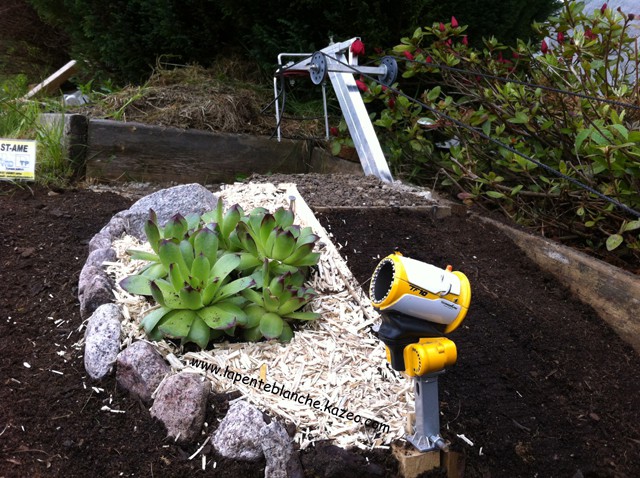

Je profite du beau temps pour avancé les travaux au pied des pistes de la station. Tout le front de neige est désormais au niveau de la G1 du télésiège. Voici quelques photos :

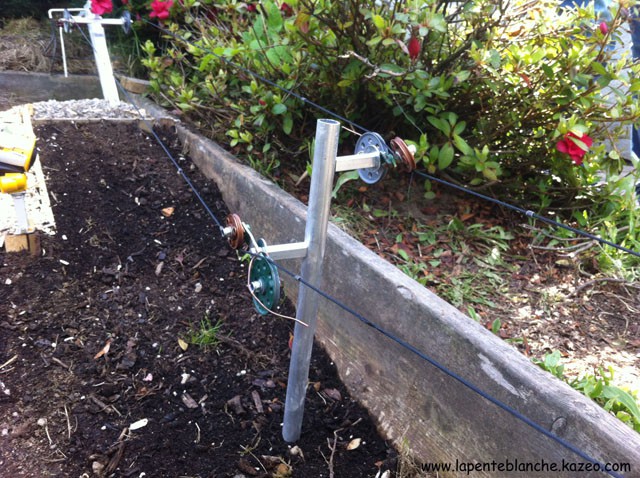

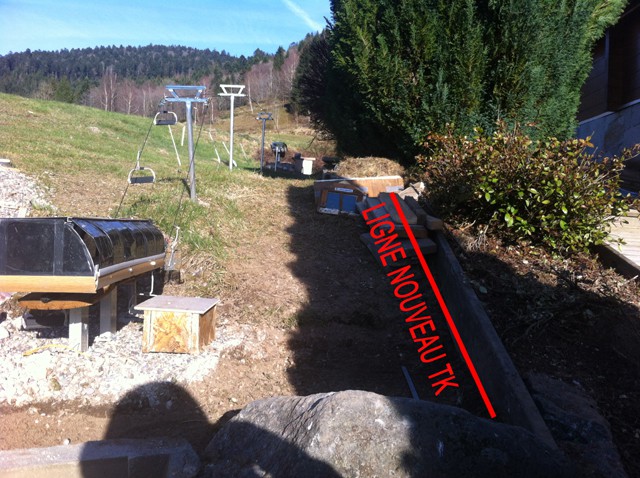

Le tracé du téléski école qui sera un des deux téléskis construit cet été :

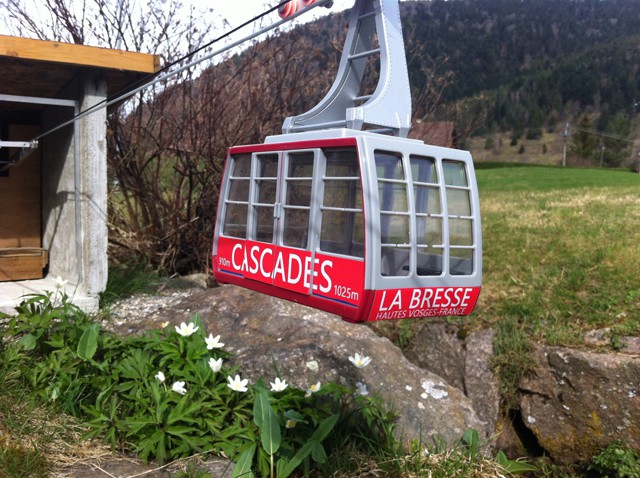

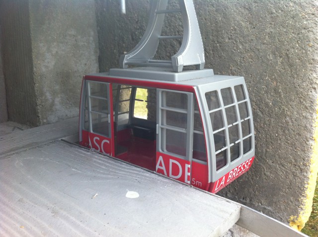

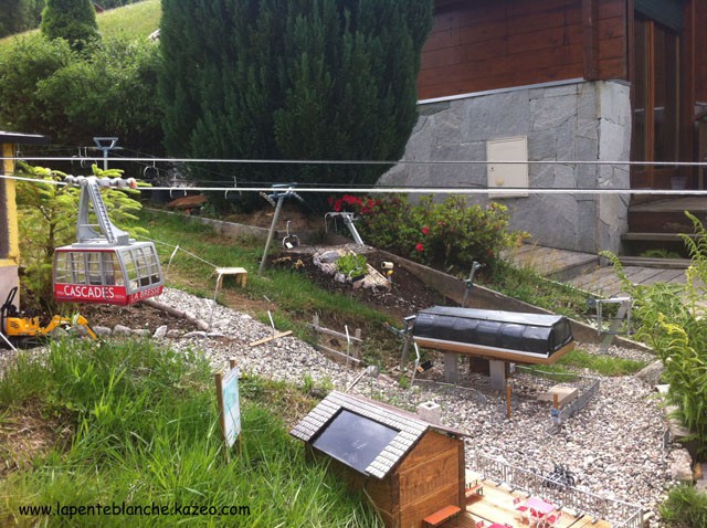

Puis les cabines du TPH ont eu droit à de joli autocollants !
A suivre la construction du tk école />/>

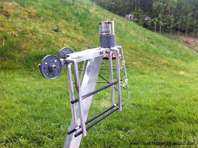

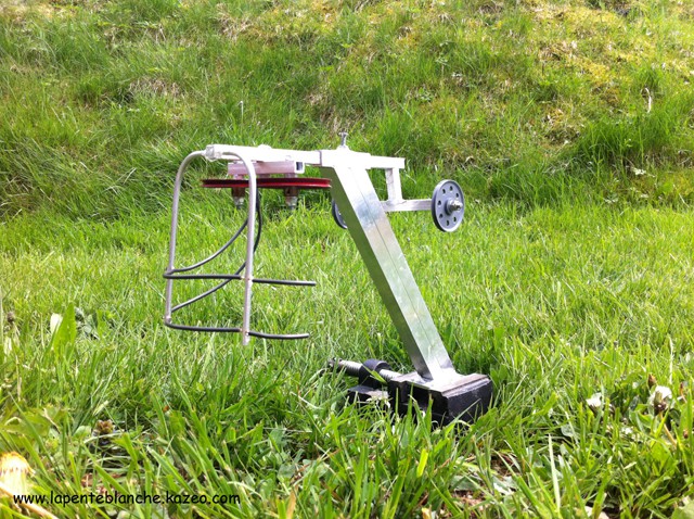

Posté 14 mai 2015 - 17:36

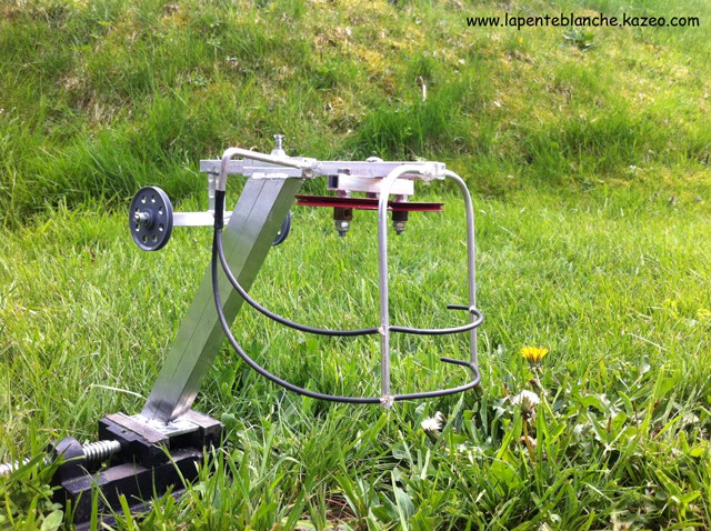

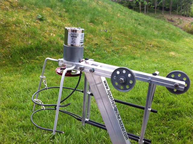

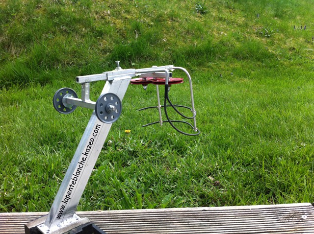

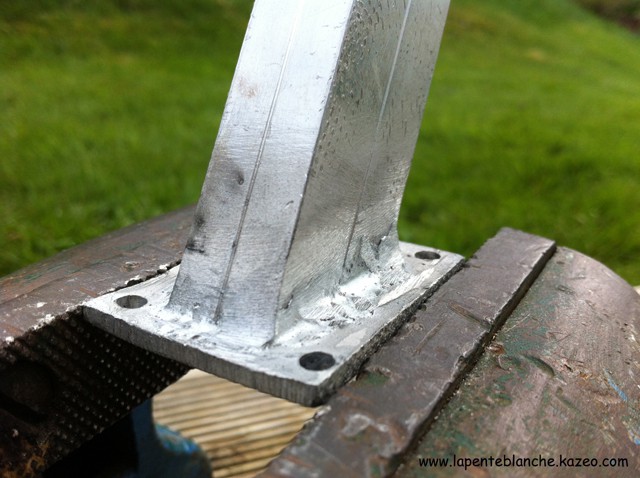

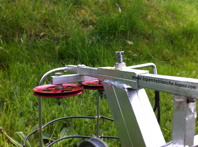

Mon nouveau téléski école à bien avancé, j'ai terminé la G1 (sauf la peinture rouge des poulies). Pour ce téléski "nouvelle génération" j'ai utilisé la soudure basse température (380°). On voir que j'ai fait ça sur la base du pylône. Ça m'évite de faire passer des tiges filetées...
Voici des photo de la G1, la suite de la construction arrivera très bientôt.
Voici une vue de la soudure, je vous remonterai ça en G2 :

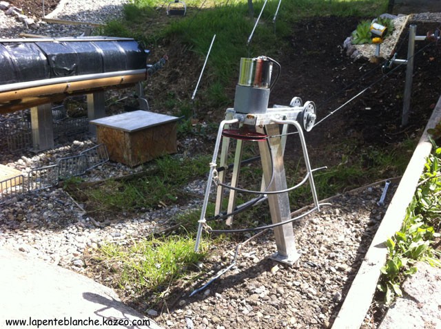

J'avais aussi changé le moteur du télésiège qui était trop rapide

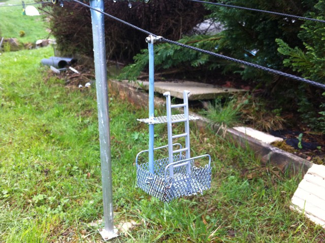

Et le petit panier de service du télésiège, le même que les

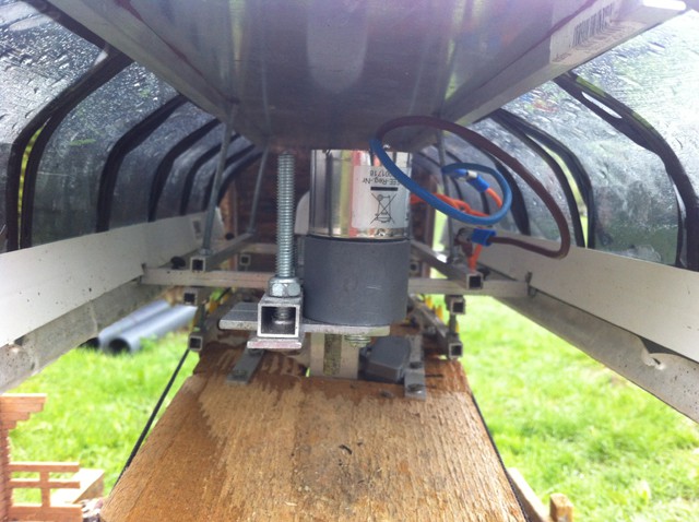

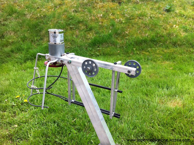

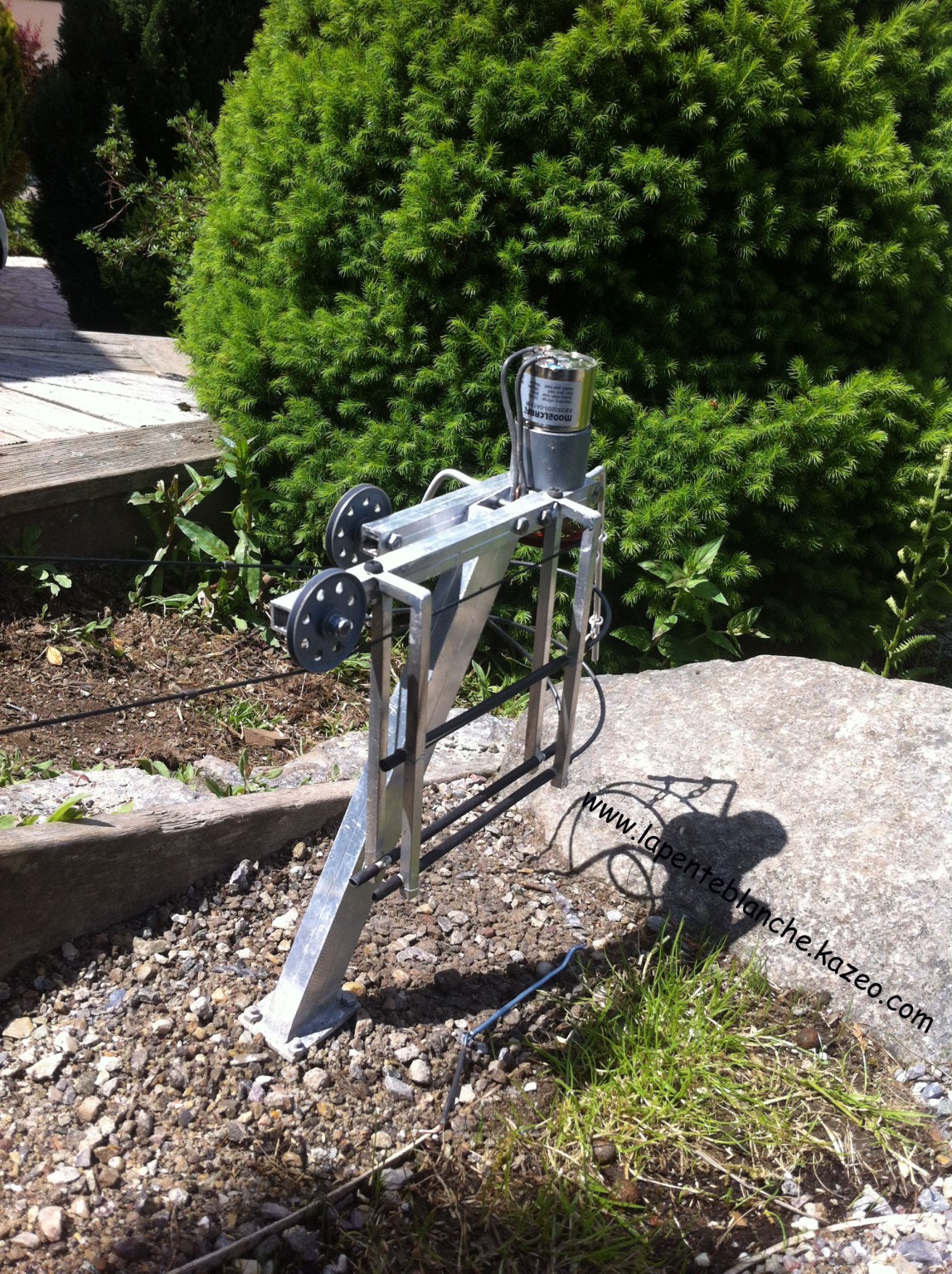

Tout mes moteurs (ts, tph, tk) viennent de chez Conrad
L'ancien moteur du télésiège était un gros moteur d'essuie glace (très gros ampèrage) donc difficile pour moi de mettre un potentiomètre...
La G2 du téléski est terminée, sur ces photos, j'avais installé les guidages pour un téléski avec la montée coté droit, alors que la montée de mon téléski est à gauche J'ai donc du remonté tout les guidages à l'endroit.
Voici les photos, j'ai encore pas mal utilisé la soudure pour cette gare
On peut voir sur cette photo la vis qui me permet de faire coulisser toute la partie supérieur de la gare pour régler la tension
Voilà pour ces news

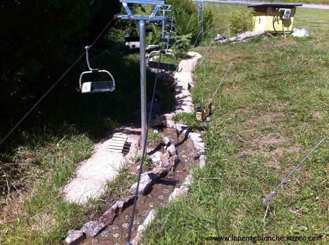

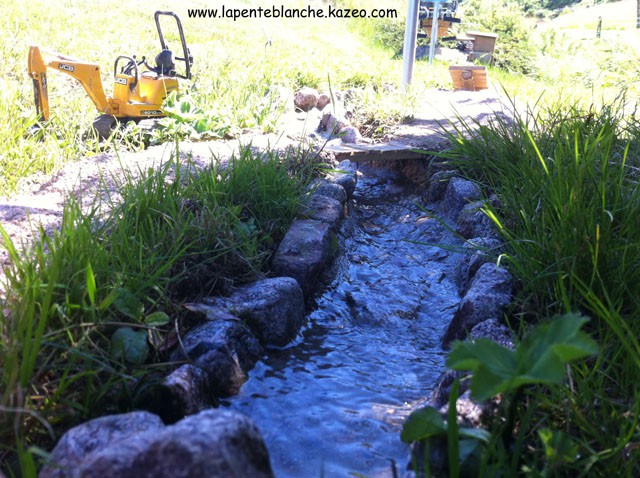

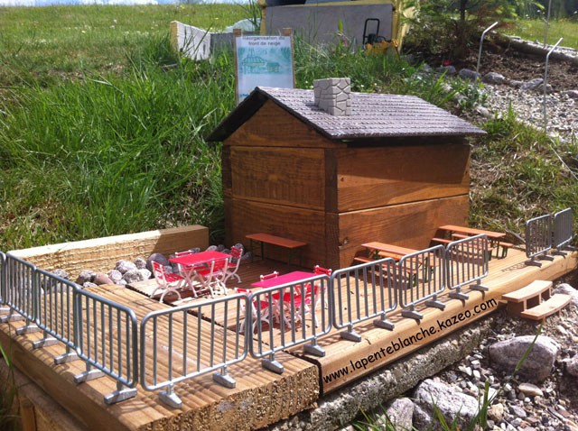

Posté 30 juin 2015 - 12:15
-j'ai réalisé un petit ruisseau et un BIKE PARK sous la ligne du télésiège
-un petit restaurant a été construit
Le tout en images :
