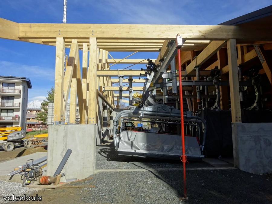

Depuis la fin de l'exploitation d'été en date du 28 août dernier, les travaux ont repris par la dépose de tous les véhicules à proximité de la gare aval. Ces derniers ont été séparés de leur suspente. Elles seront remontées dans le sens opposé lors de la remise en place des véhicules, lié au changement de sens de marche.
Les contours existants des deux gares ont été déposés et le montage des extensions est en cours, pour l'instant sans l'habillage. Les modifications dans les parties de gare existantes sont aussi en cours : débrayage pneumatique des pneus, rails d'ouverture et de fermeture des portes des cabines, etc. Les armoires électriques sont intégralement remplacées, au contraire de celles du TSCD6B-6 des Marmottes 1 à l'Alpe d'Huez rétrofité l'année dernière où les armoires existantes avaient été modifiées. La nouvelle voie de garage a été installée dans l'extension du bâtiment, mais le transfert avec la nouvelle gare n'est pas encore réalisé, ni la jonction avec la voie de garage qui existait jusque-là. Les équipements d'embarquement ont été livrés : les portillons de cadencement Poma avec le tapis de positionnement Ficap reprenant les couleurs des sièges. En ligne, une partie des pylônes sont décâblés en lien avec la prochaine inversion des balanciers à venir sur certains ouvrages.

L'extension du garage vue côté ligne.
Le contour.

Le nouvel aiguillage.
La nouvelle voie de garage et l'extension du toit du bâtiment.
Ce qui va être maintenant le lanceur.

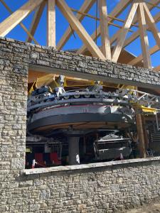

La gare amont en arrivant du TSD8 des Crêtes.
Une cabine 6 places dans le contour. Ce sont les mêmes qu'installées à Marmottes 1.
Deux cabanes sont présentes, une côté siège et l'autre côté cabines.

Une cabine dans le contour avec le rail de stabilisation. Un rail de stabilisation en dessous des petites roues de la cabine ne serait pas passé par rapport aux sièges à suspentes courtes.

Les cabines ne penchent pas trop dans le contour? Je dirais que non vu les traces de roues sur le rail de stabilisation, mais je demande quand même.
#39 L'utilisateur est hors-ligne   Clément05
  • Messages : 5 912
Posté 08 janvier 2023 - 13:31
Je n'ai pas noté des balancements importants, même lors des phases d'embarquement/débarquement. Elles bougent un peu plus du fait de l'absence de stabilisation en dessous des roues mais ça ne complique pas spécialement l'entrée ou la sortie des cabines.

J'immagine que le système de stabilisation sur rail au desus des cabines est la solution unique avec des Télémixtes.
Bien évident on a l'impossibilité de les mettre en desous à cause des skieurs qui embarquent.
Par contre je trouve le système bien plus élégant que le rail de desous.
