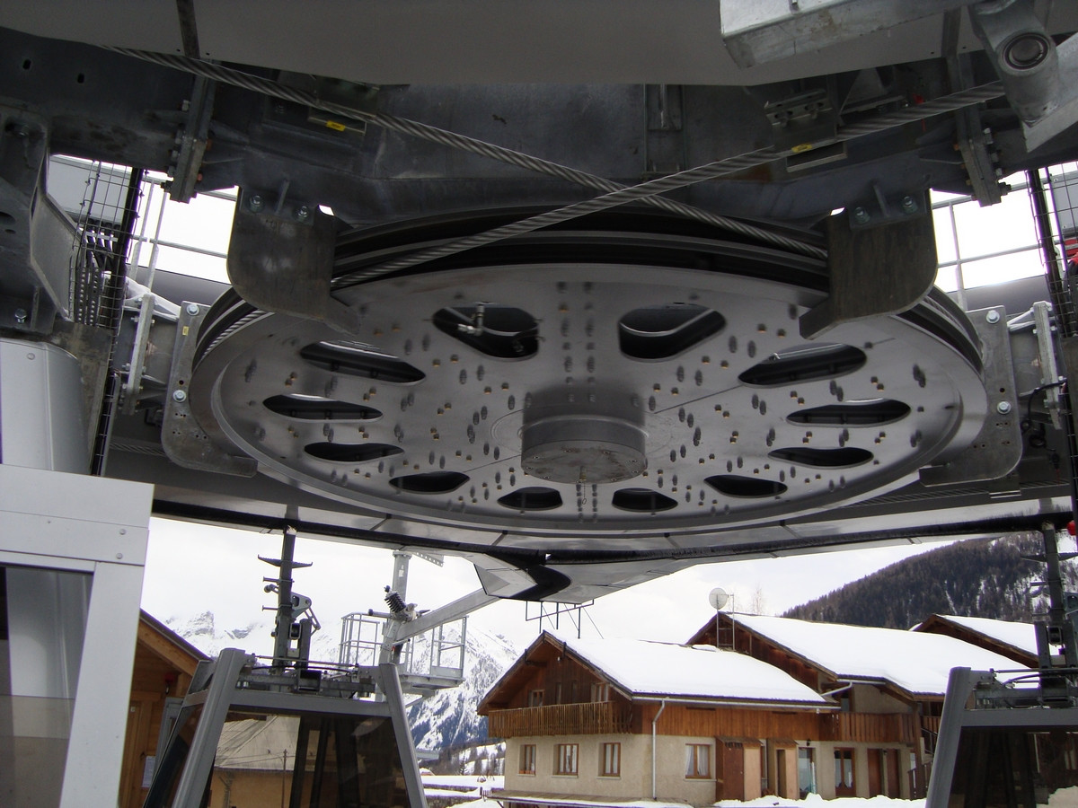

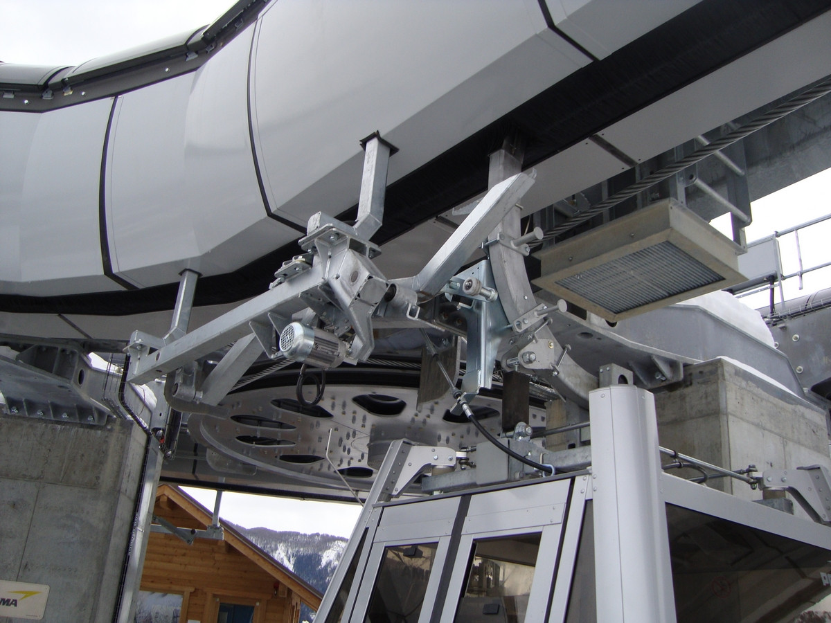

Voir le messagermfan, le 24 novembre 2022 - 23:46 , dit :
Poma a déjà appliqué exactement la même disposition de câble, poulie à double gorge et motorisation en amont sur la TCD10 de Molanes à Praloup construite en 2009. Il n'y a malheureusement plus aucune photo du dispositif sur le sujet du forum dédié à la construction.
Pas de photo du chantier, mais comme il s'agit d'une gare à couverture basse la système est très visible en exploitation:
