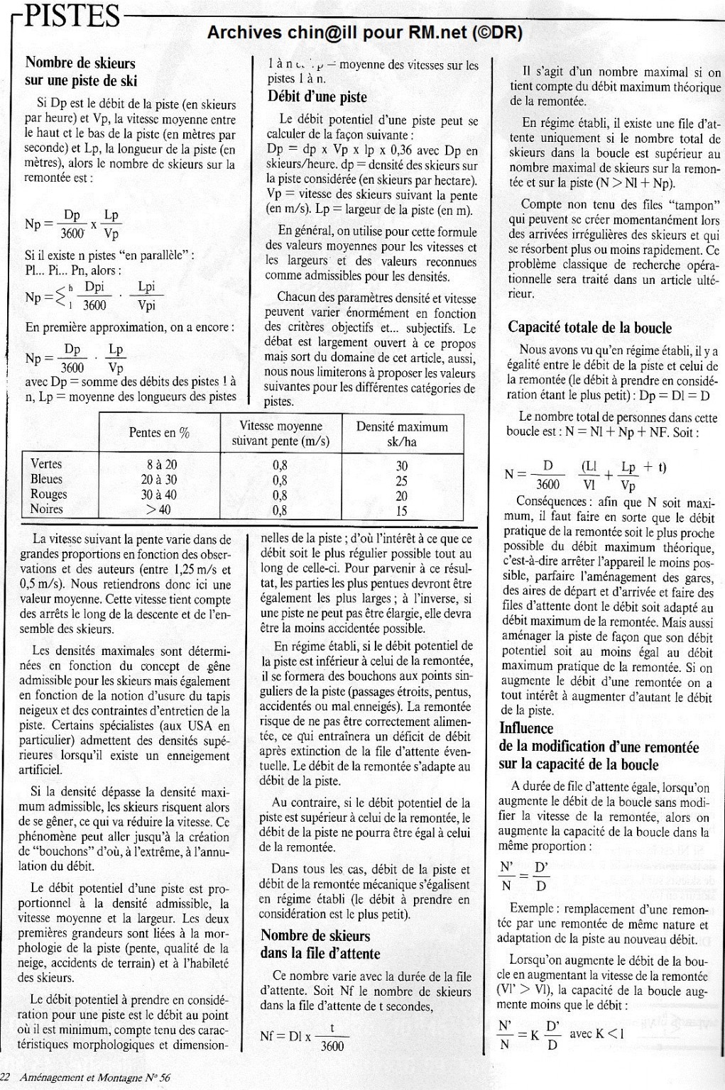

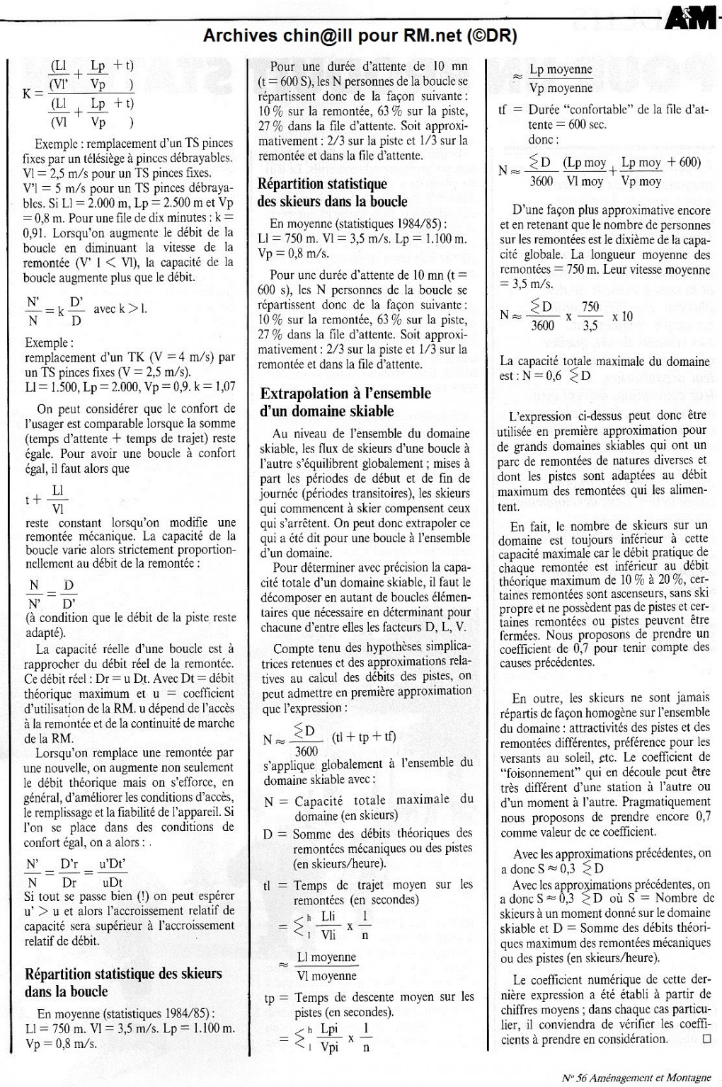

#19 L'utilisateur est hors-ligne   Guigui74
Posté 15 juin 2013 - 22:45
Histoire de déterrer ce post voici un petit article de 1986 fraîchement scanné qui aborde la problématique sous l'angle de la capacité du domaine skiable.
Attention à la prise de tête si vous n'êtes pas matheux:
(In A&M n°56,1986)
#20 L'utilisateur est hors-ligne   bill
  • Messages : 637
  • Inscrit(e) : 30-décembre 08
Posté 16 juin 2013 - 15:16
Excellente démonstration, Merci Chin@ill pour ces documents très intéressants ;)
Actuellement, je pense que certains coefficients d'occupation des gros porteurs peuvent être un poil revue à la baisse, mais sinon le calcul semble rester d'actualité.
