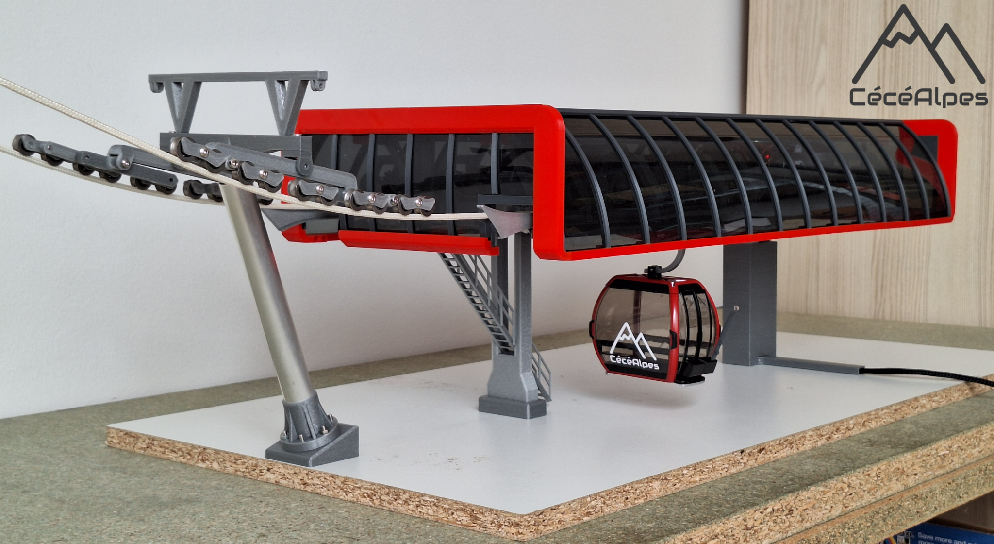

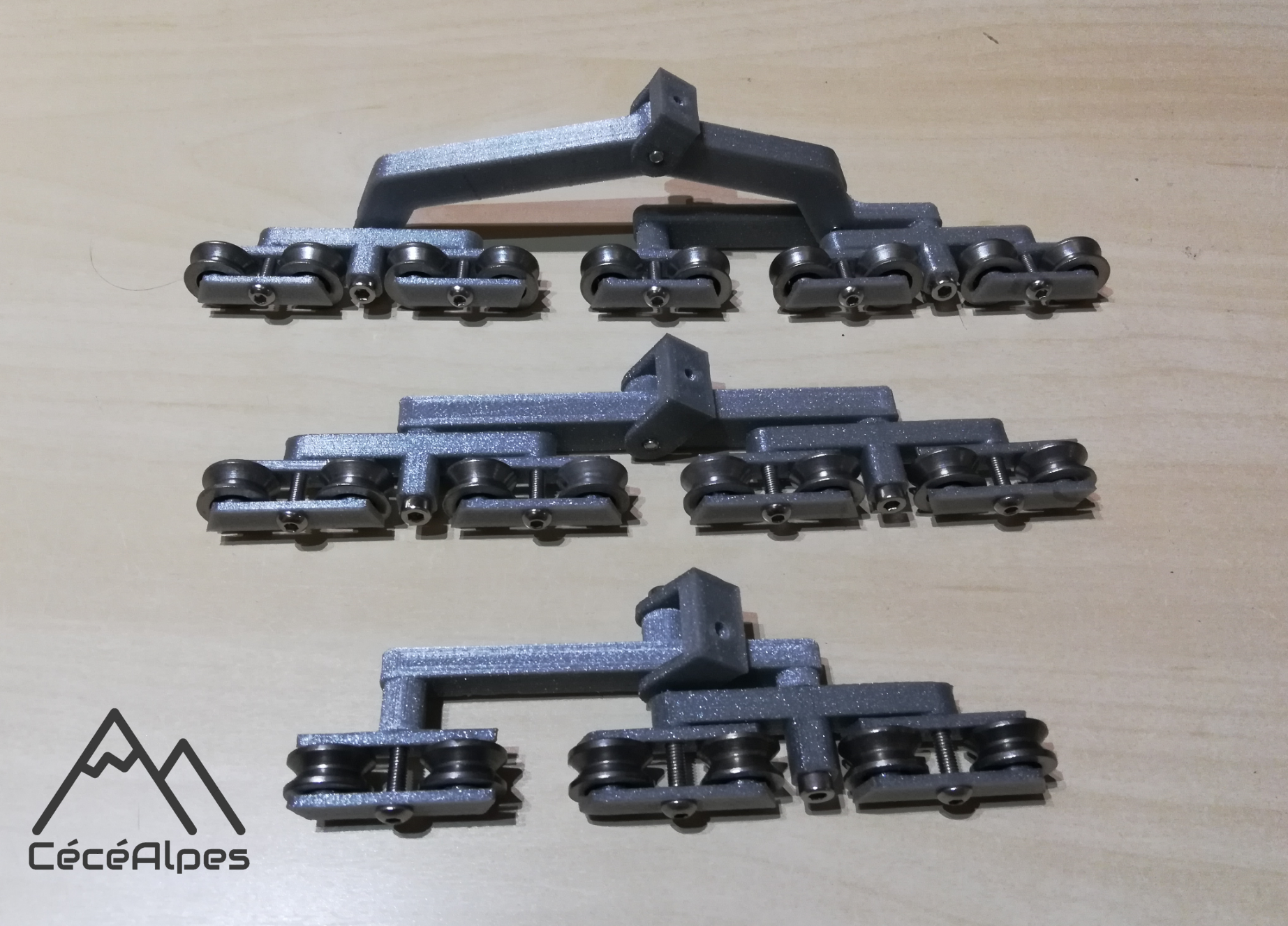

Posté 09 avril 2020 - 19:10
Merci Abludo ;)
Voir le messageRedLifts78, le 02 avril 2020 - 00:01 , dit :
[..] je constate aussi que tu as créé un joli balancier support-compression [..]
Bien vue ! Il n'était pas caché mais il fallait le remarquer !
Il s'agit d'un 4SC tout à fait classique. Même si cette configuration ne permet pas le tarage des ressorts, il sera possible de le mettre en place, moyennant un changement de cote et une impression.
Vous remarquerez que les cabines ont enfin un plancher, ou du moins un début :rolleyes:
La mise au point des nouveaux lanceurs est un peu plus longue que prévu, il va falloir patienter un peu .. <_<
A bientôt
CécéAlpes
Ce message a été modifié par CécéAlpe - 10 avril 2020 - 17:15 .

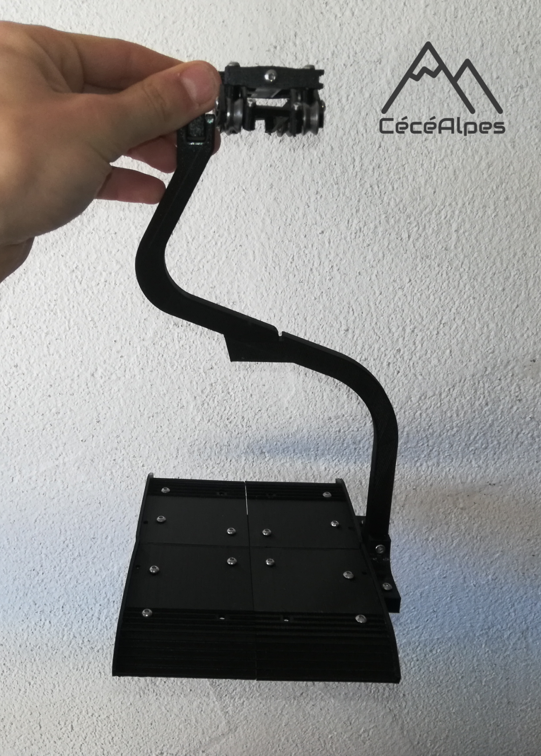

Posté 08 mai 2020 - 00:49
Bonjour à tous,
Merci CB06 ;), s'en est une, et la seule limite, c'est notre imagination !
Vous l'aurez remarqué, une autre nouveauté est la nacelle plateau pour le transport. Elle peut embarquer jusqu'à 400gr de matériel (au-delà, gare à la surtension du tracteur :houhou:)
Dans la vidéo, la nacelle s'arrête quelques secondes en gare => c'est lié au cadenceur
D'autres changements moins visibles ont aussi été effectué comme le changement du réducteur et de la transmission par chaîne, et la séparation du module de commande des moteurs pas-à-pas par un second Arduino.
Bonne reprise ��

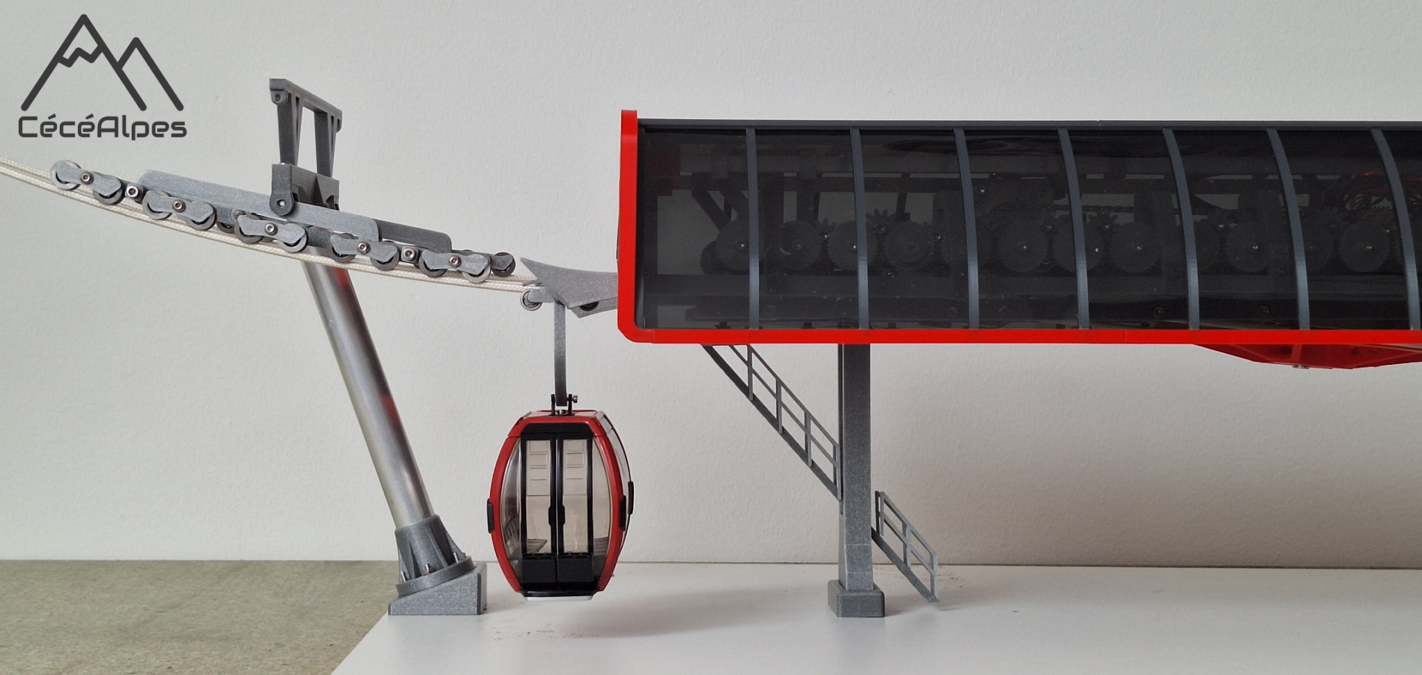

Posté 25 mai 2020 - 13:09
Bonjour à tous,

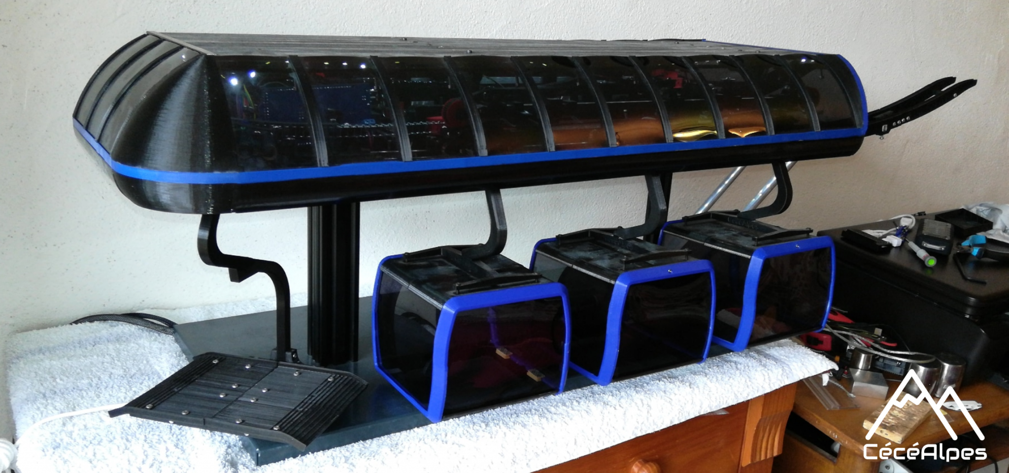

Voici une petite vue des cabines rangées en gare.
Je vous retrouve dans quelques semaines pour vous présenter le nouveau pupitre de contrôl du 3S.
CécéAlpes

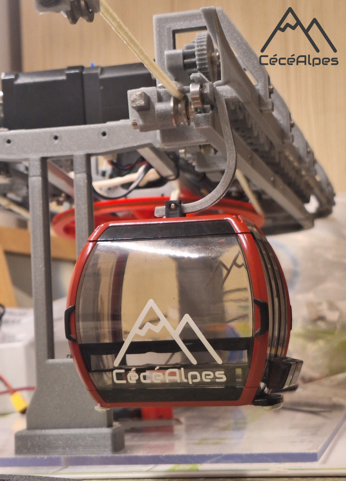

De retour après quelques mois d'absence sur le forum, je vous propose une petite vidéo dans laquelle vous pourrez voir quelques améliorations que j'ai apporté à la télécabine ces derniers mois.
Tout d'abord, j'ai laissé de coté les cabines Symphony pour les remplacer par des Oméga V :cwa: :Doppelmayr: . Elles sont bien plus résistantes et plus rapides à mettre en service.
J'ai fiabilisé la mécanique des lanceurs à pneu même si le déplacement des cabines manque encore de fluidité .. <_<
La dernière modification en date est le remplacement de la motorisation standard (moteur à arbre rapide - réducteur) par un Direct-Drive. Le niveau sonore est bien plus faible et c'est très agréable :D

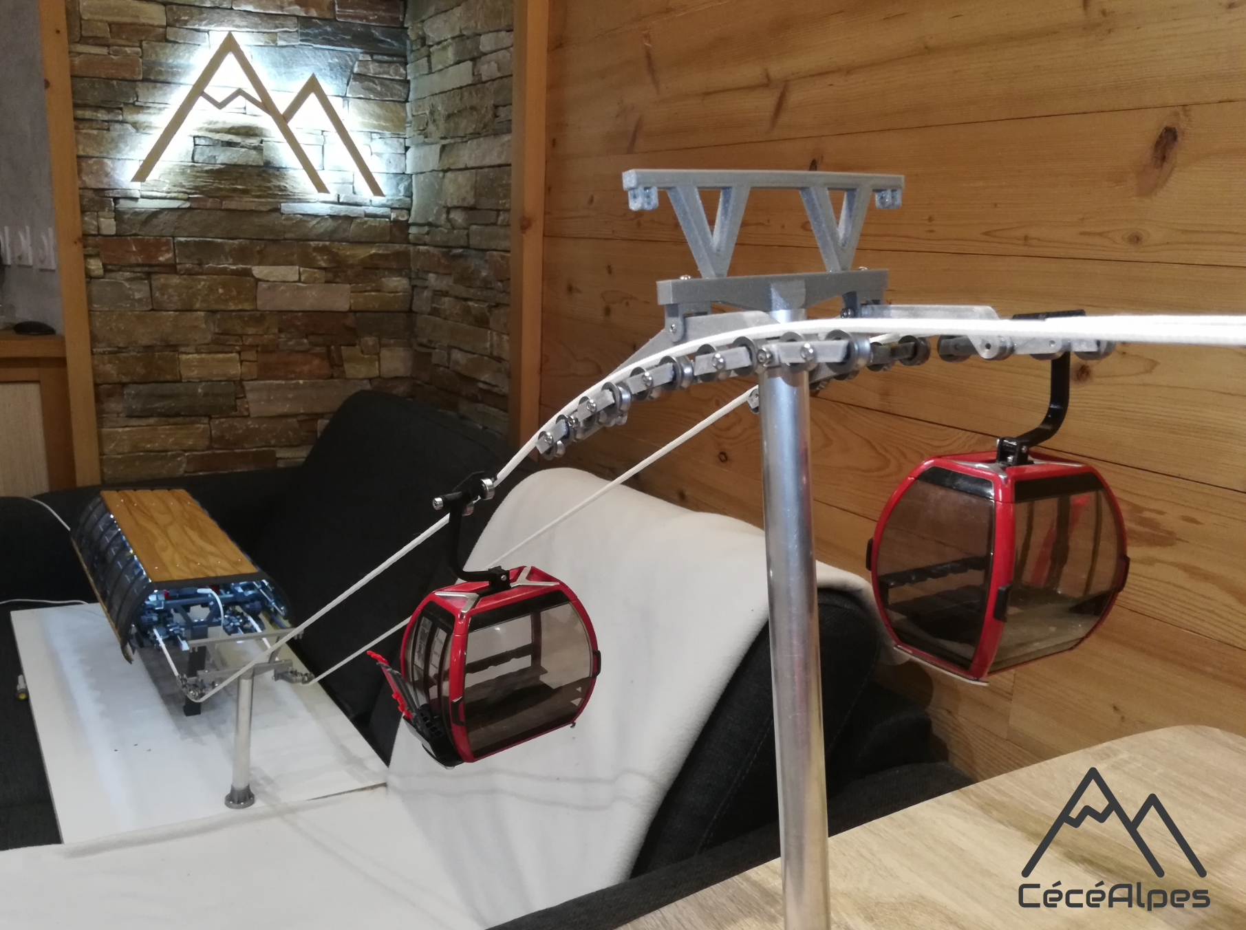

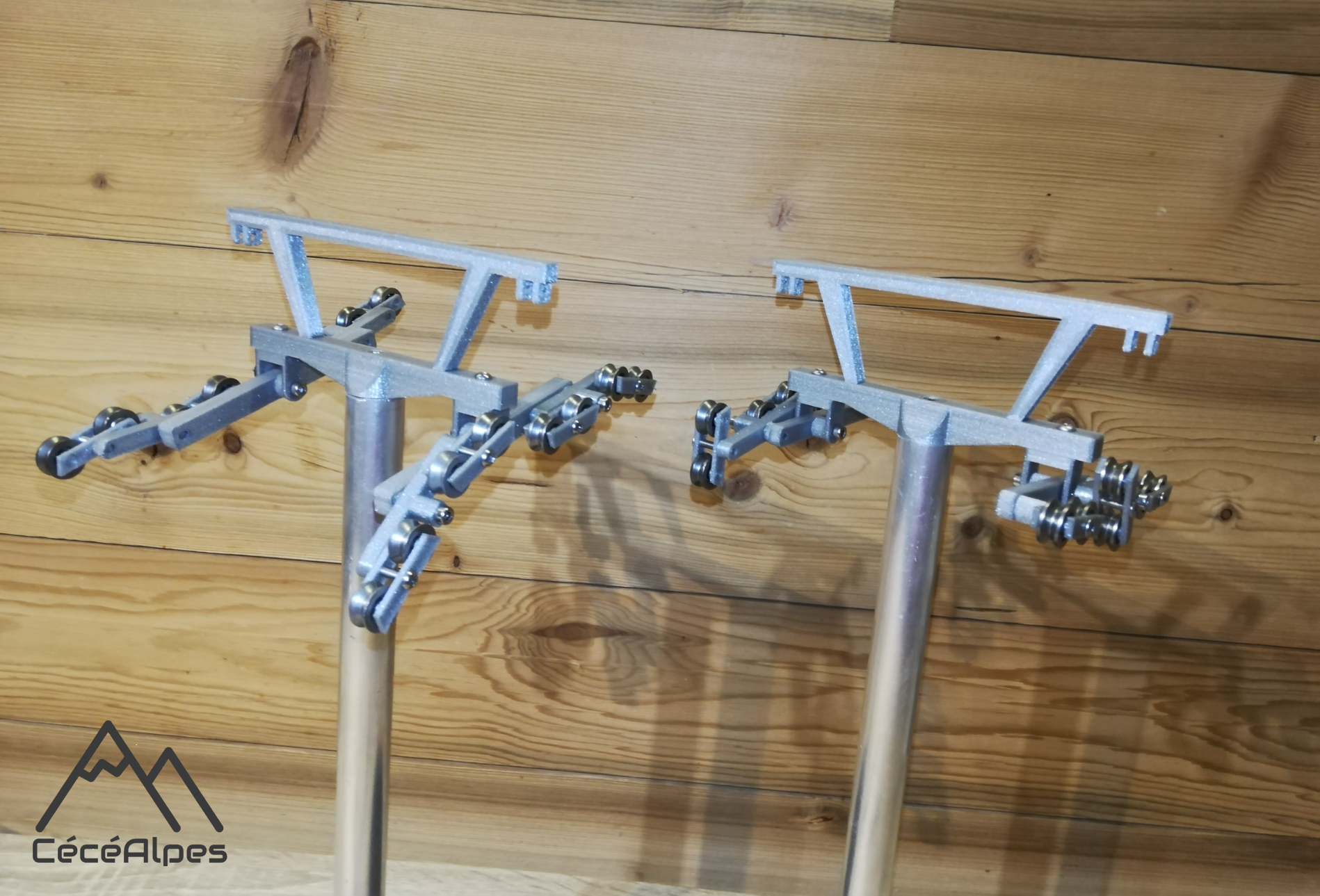

En parallèle, j'ai revu les pylônes de ligne avec de nouveaux balanciers et des potences un peu plus réalistes :rolleyes: .

Posté 24 août 2021 - 22:58
Bravo, je suis bluffé par tes réalisations, c'est super réaliste :o . Je regrette vraiment de ne pas pouvoir utiliser la création et l'impression 3D :( .
Tu conçois tous tes éléments comment? a base de plans cotés? de photos? et tu utilises quels logiciel?

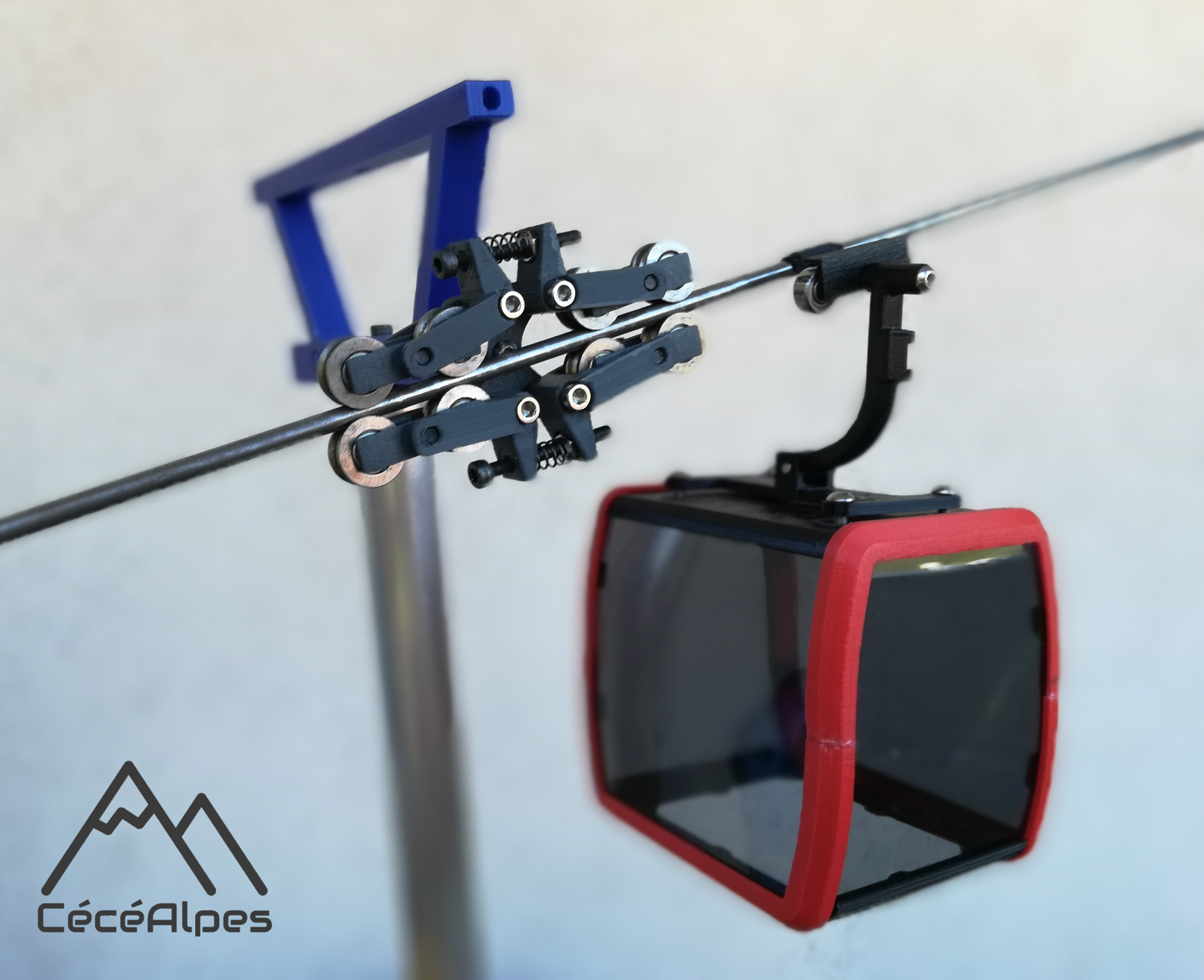

Posté 06 septembre 2021 - 12:08
Salut Crapouillo,
Merci beaucoup, mais les tiennes le sont aussi ! ;)
Tu devrais franchir le pas, il y a plein d'explications sur internet. Le seul tuto qu'il manque c'est "Comment créer une télécabine débrayable miniature ?", mais heureusement on a quelques notions la dessus :rolleyes:
Pour les dimensions globales je fait des rapports d'échelles avec des photos, et sinon c'est beaucoup d'observations et de réflexions pour adapter les mécanismes à notre petite échelle. Et ensuite pour dessiner j'utilise solidworks.. Et toi comment tu fais ?

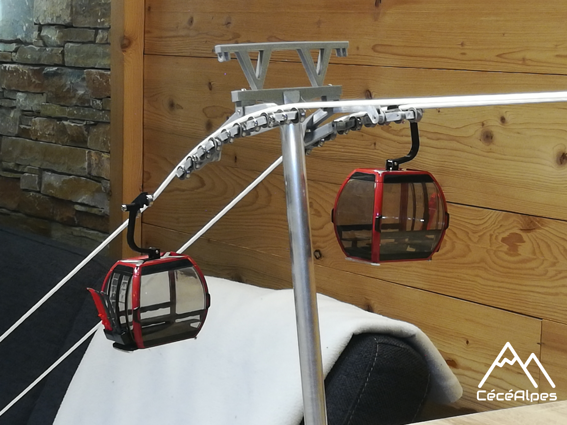

J'en profite pour glisser une vue des essais de ce week-end.
