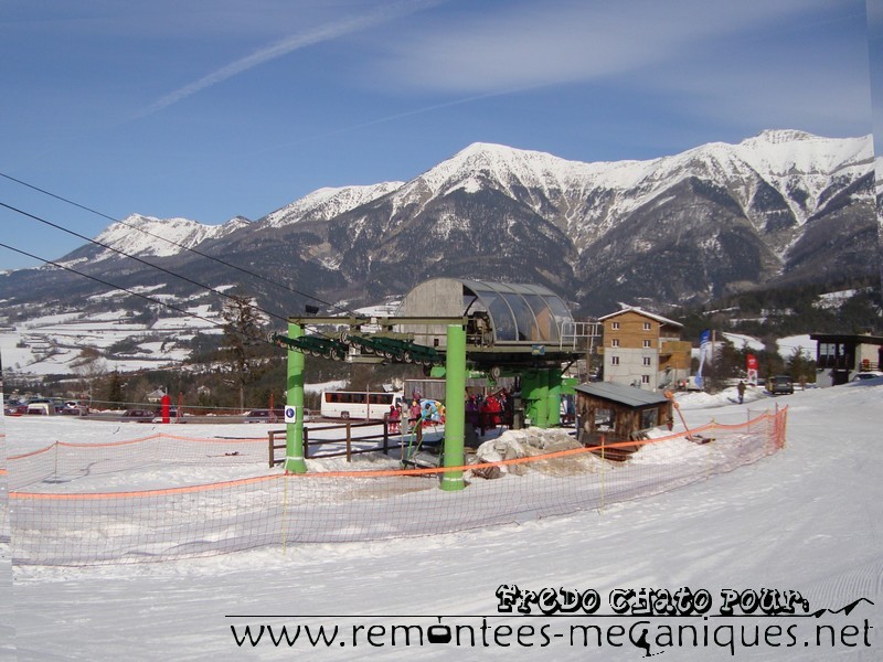

IV Description du télésiège des Clotas
- Gare aval (G1) :
La gare est de type baby, donc motrice tension avec vérin hydraulique. Celle-ci est peinte en verte (les pylônes de la structure ainsi que l'encagement de la poulie). Le pignon de la gare est fermé par un panneau d'aggloméré. Il n'y a pas de cadencement pour les skieurs, l'opérateur est du coup plus vigilant pour s'assurer que les gens n'y aillent pas n'importe quand.
La poulie motrice n'est pas à largeur de voie ; du coup le P1 fait l'adaptation entre le diamètre de la poulie motrice et la largeur de la voie. La sortie de gare s'effectue classiquement par une compression intégrée à la gare.

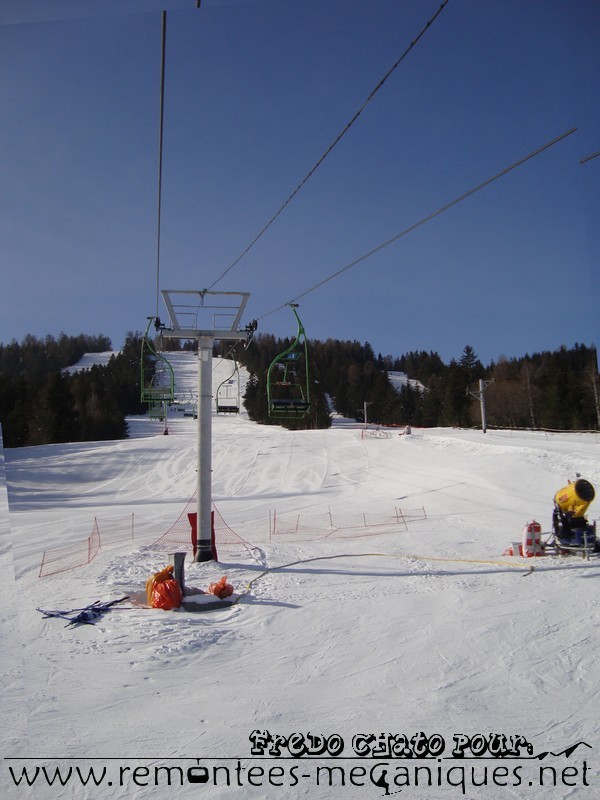

- Ligne :
La ligne est uniforme, pas de cassure violente. Sur toute la longueur, l'appareil survole une piste. Le trajet est court et offre une belle vue sur la vallée.

Diverses vues de la gare motrice aval:
En s'approchant:
Une vue similaire mais dégagée sur toute la ligne:
La gare vue de dessous, avec l'encagement peint en vert:
Le bout du vérin de tension du télésiège:
En avant sur la ligne, le P1:
Le P2:

Merci pour le reportage. Curieux cette gare pour une ligne de plus de 800 m. La tension nécessaire doit pourtant être non négligeable.

Merci pour le reportage. Curieux cette gare Baby pour une ligne de plus de 800 m. La tension nécessaire doit pourtant être non négligeable.

Oui, on pouvait effectivement s'attendre à une Delta sur ce tracé. Mais l'absence de pente forte justifie probablement ce choix de gare.

La motrice de type "baby" est largement suffisante pour une ligne de 800 m de long pour 250 m de dénivelé.
C'est aussi mon idée :montagner:
Une gare delta c'était vraiment le gros modèle d'époque pour les grandes longueurs, fortes tensiosn et fortes puissances moteur requises. La les caractéristiques sont restreintes et permettent de passer en petit modèle.
