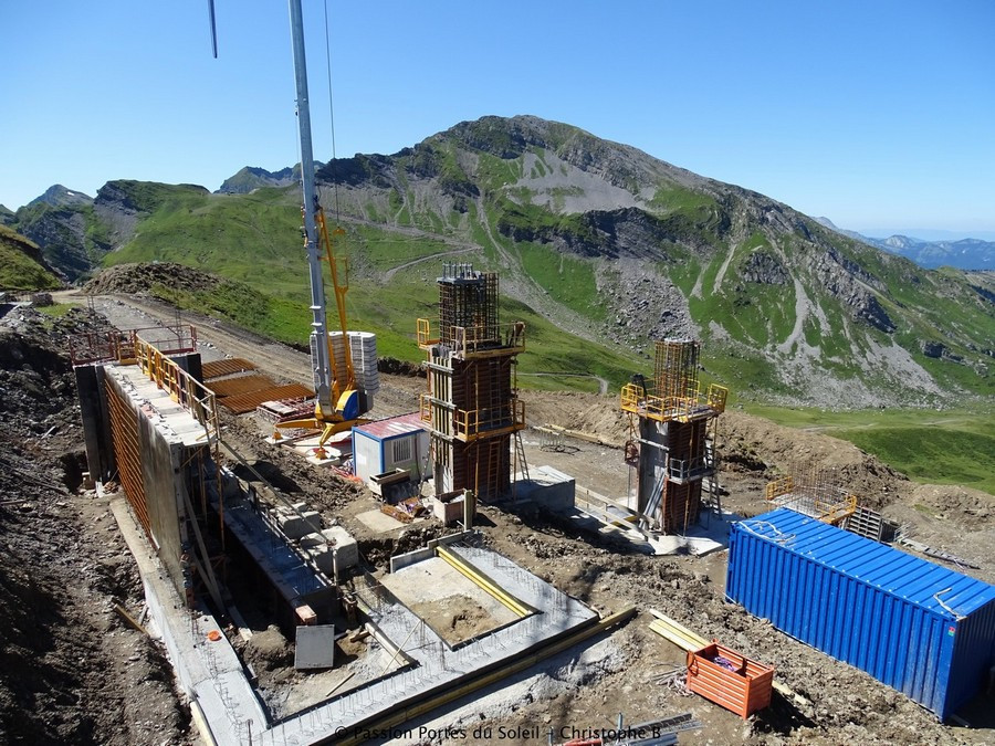

Le bétonnage se poursuit en gare amont du TSD6 des Cases.
Les deux massifs de la gare amont sont imposants

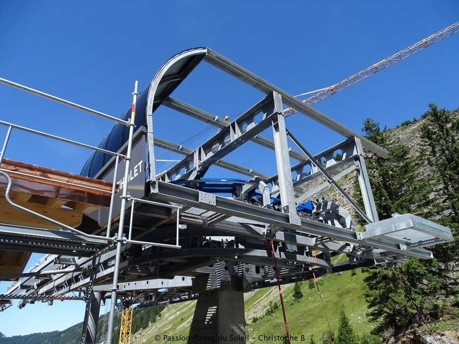

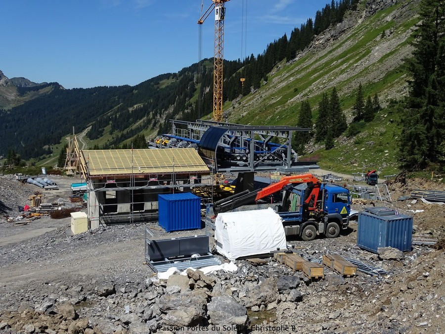

Gare amont de la Léchère, la couverture est en cours de montage malgrés que le bloc moteur n'ai pas encore été livré
Montage de la couverture sur la façade arrière, dans les mêmes couleurs que la gare aval

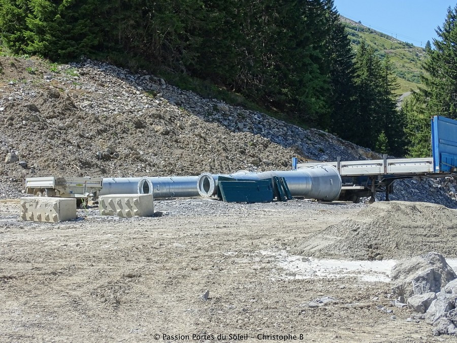

Premiers fûts de pylônes pour le TSD6 Léchère ont été livrés

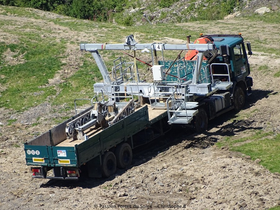

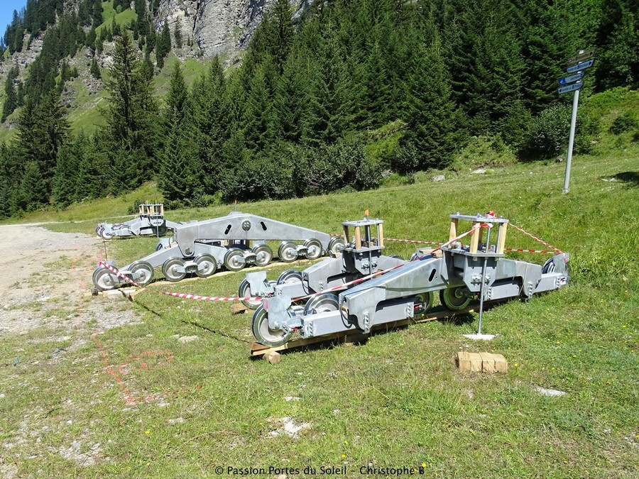

Certains balanciers Bartholet ont été déposés aux Brochaux pour être plus prêt des pylônes

Le fameux bourdon qui est passé à l'arrivé de l'ancien TSF3 de la Léchère. On trouve au premier plan les balanciers Bartholet de la Léchère.
