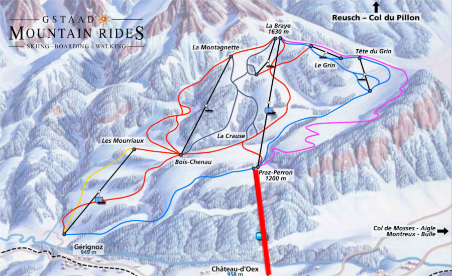

Sur le plan des pistes de Château-d’Oex l’installation est seulement représentée à moitié, sûrement parce qu’elle ne dessert aucune piste.

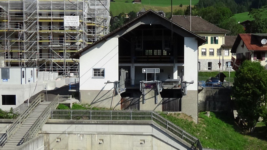

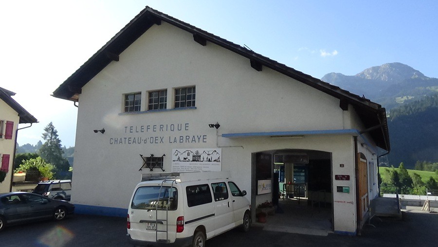

La gare aval - Château-d’Oex
La gare aval a une position stratégique, située en plein centre du village et à moins de 100 mètres de la gare du train GoldenPass. Elle se trouve aussi à 100 mètres de la route principale de la vallée qui relie la ville de Bulle à Gstaad dans l’Oberland Bernois. Un grand parking en partie souterrain gratuit pour les usagers des remontées se trouve juste sous la gare du téléphérique. Les gares sont traditionnelles pour un TPH et peintes en blanc, avec des inscriptions bleues (comme les cabines) à l’arrière du bâtiment. A noter qu’une réfection de la peinture des gares est prévue pour les prochaines années.
Gare vue de la ligne,
Vue depuis le parking,

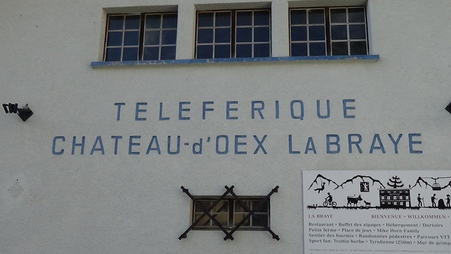

Détail sur l’inscription historique,

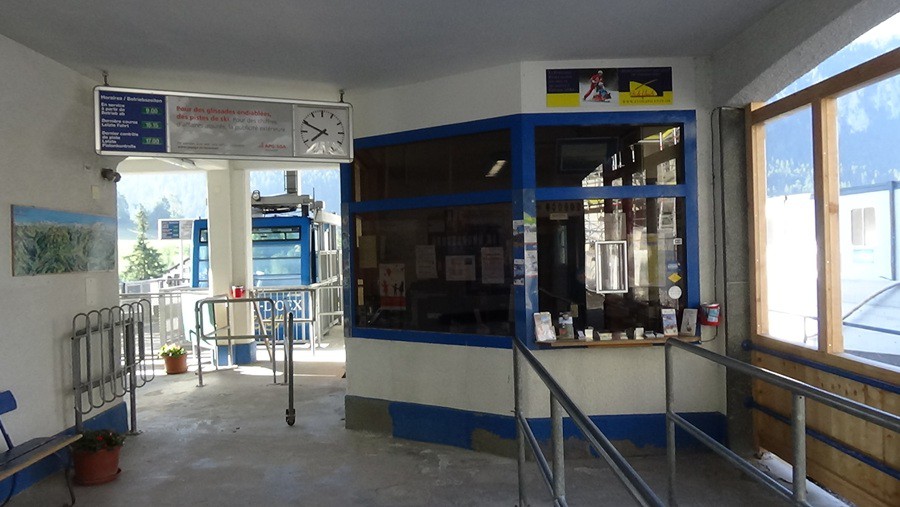

Entrée avec la caisse,

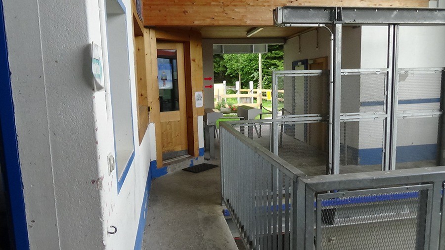

Arrivée aux caisses, avant les portillons,
Un portillon avec à l’arrière la borne qui permet d’entrer son numéro de place qui permet de se parquer gratuitement,

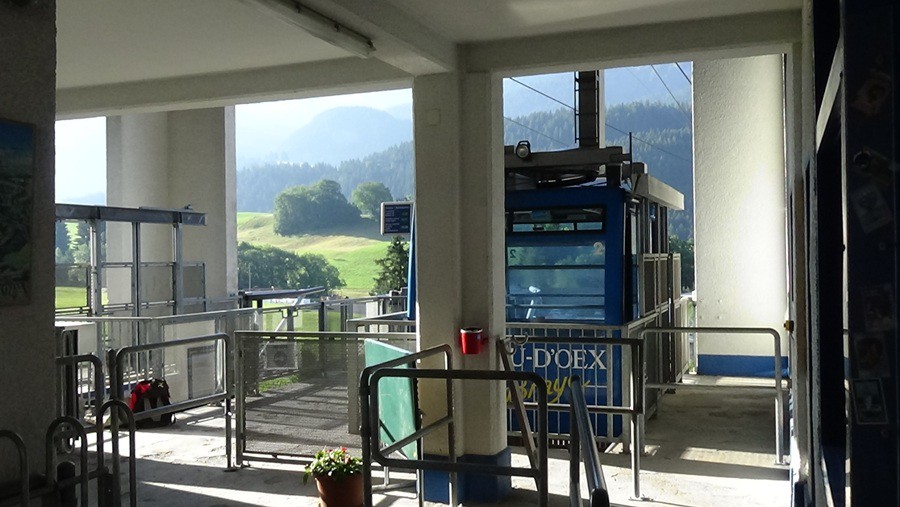

La plate-forme d’embarquement,
Idem,

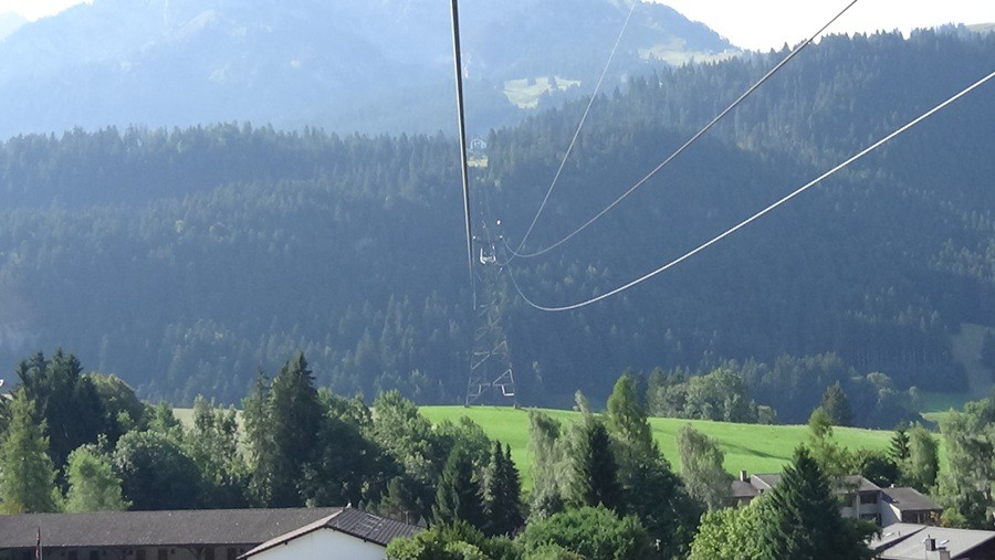

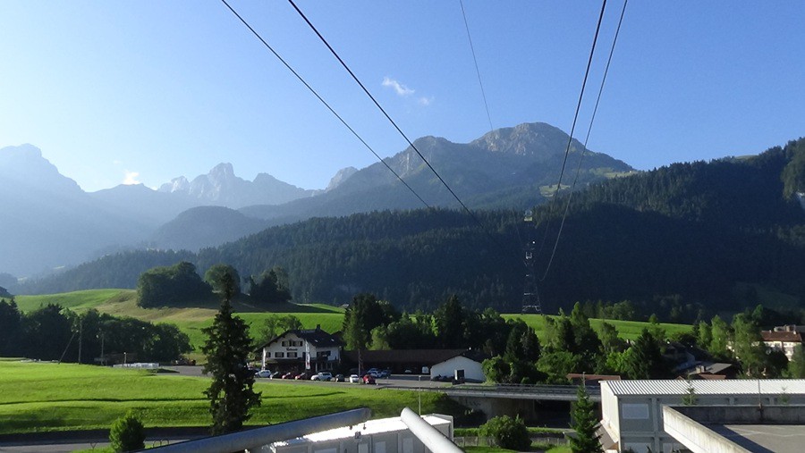

Vue sur la ligne depuis la gare aval,
La ligne suit une pente très régulière et possède 3 pylônes comme déjà dit. Juste après la gare le téléphérique passe par-dessus la route cantonale et quelques habitations. Ensuite arrive le premier pylône qui est très imposant et situé sur une petite colline. Ensuite on trouve la plus longue portée de la ligne -plus de 700 mètres- qui permet le passage de la rivière, la Sarine. Et après viennent les pylônes 2 et 3 qui permettent l’arrivée en gare amont.
Zoom sur toute la ligne,
Idem,

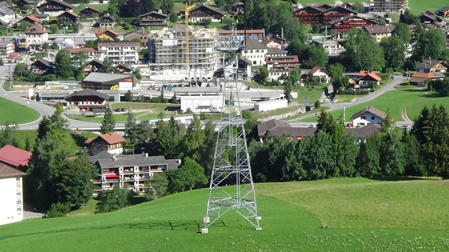

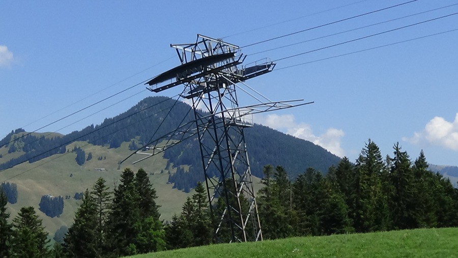

P1 avec une vue d’ensemble,
Tête du P1,
P1 vu depuis l’arrière,

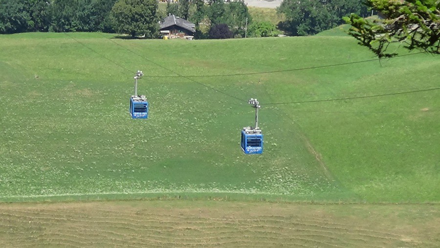

Le croisement des cabines,

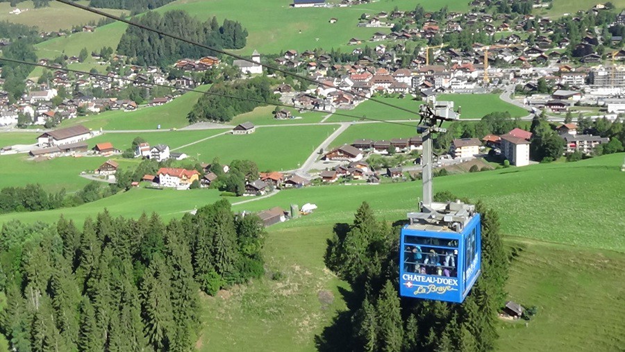

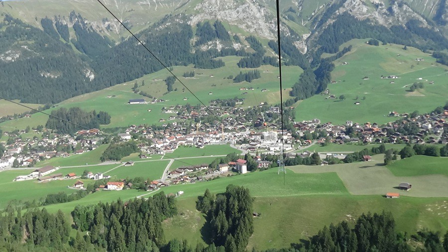

Château-d’Oex vu depuis la cabine,

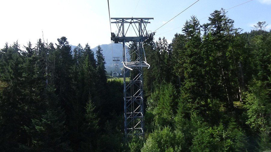

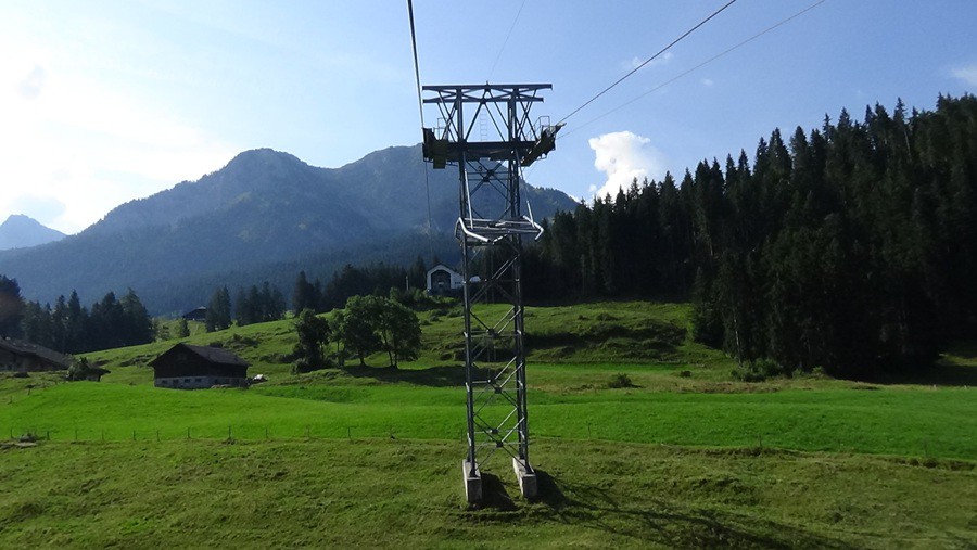

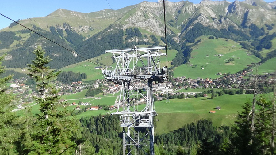

P2,
Tête du P2,
P2 vu de l’arrière,

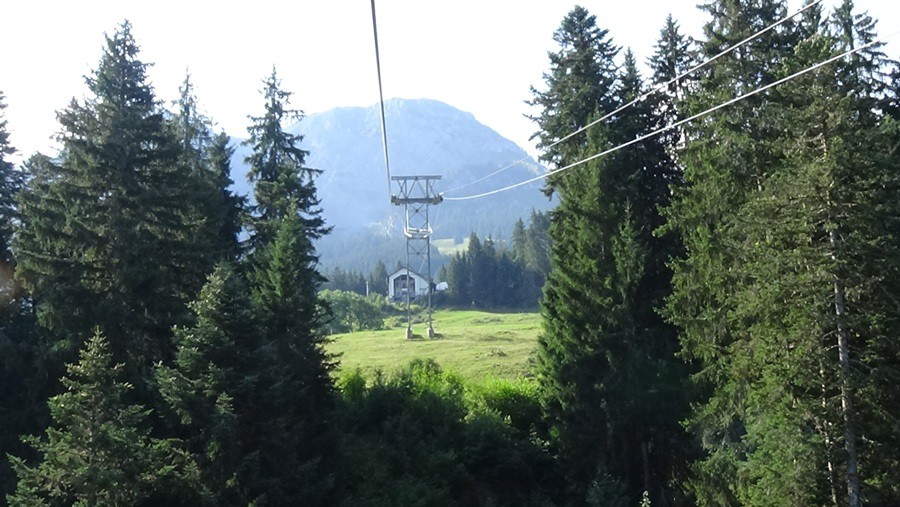

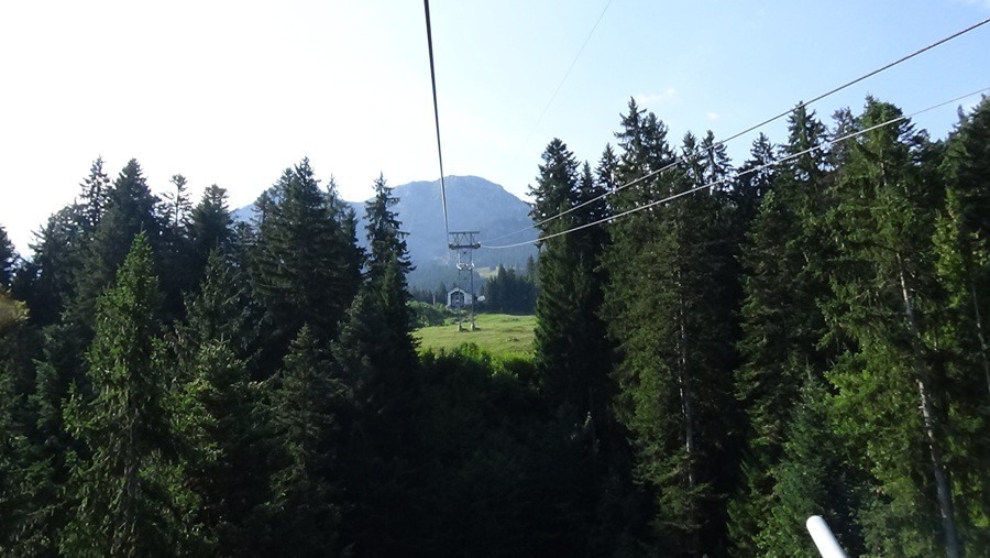

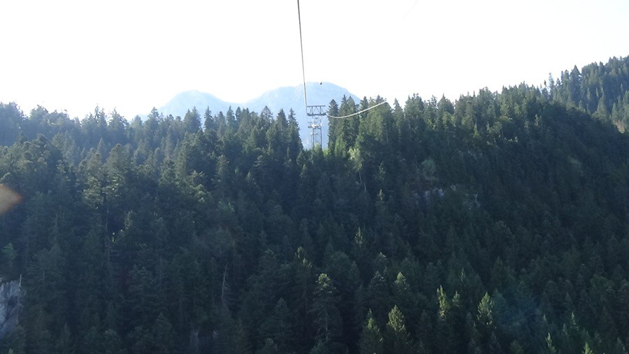

Portée vers le P3,
Zoom sur le P3,

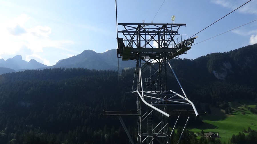

Tête du P3,
P3 vu de l’arrière,

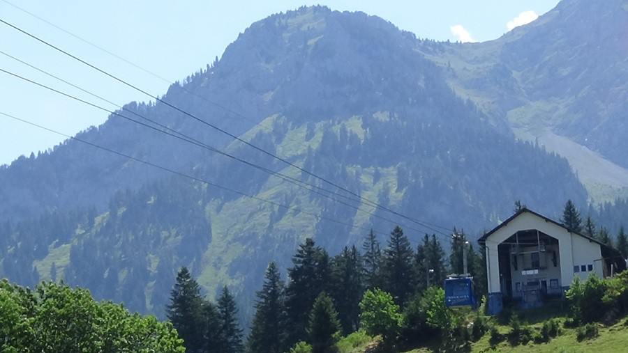

Portée vers la gare amont,
La gare amont avec le TSD2B Praz Perron-la Braye à droite,
Arrivée en gare,

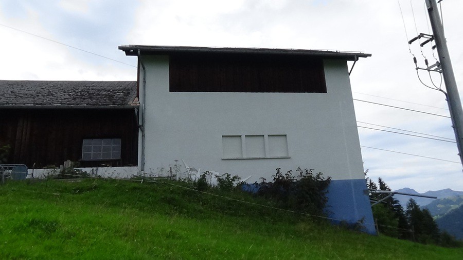

La gare amont - Praz Perron
La gare amont présente les mêmes caractéristiques que la gare aval, les mêmes détails et la même forme. Elle forme un ensemble avec l’ancienne gare aval de la télécabine de la Braye, aujourd’hui utilisée comme garage pour le télésiège. Il y a aussi un atelier et le local avec les citernes pour faire le plein des dameuses. La gare aval du télésiège est presque accolée au bâtiment du téléphérique.

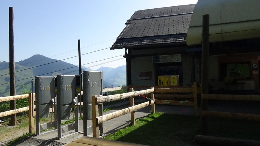

Sortie avec le garage des sièges en arrière-plan,
Plaquettes des fabricants,
Sortie,

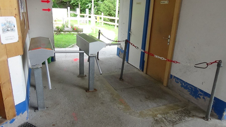

Portillons de sortie,
Extérieur avec l’embarquement du télésiège,

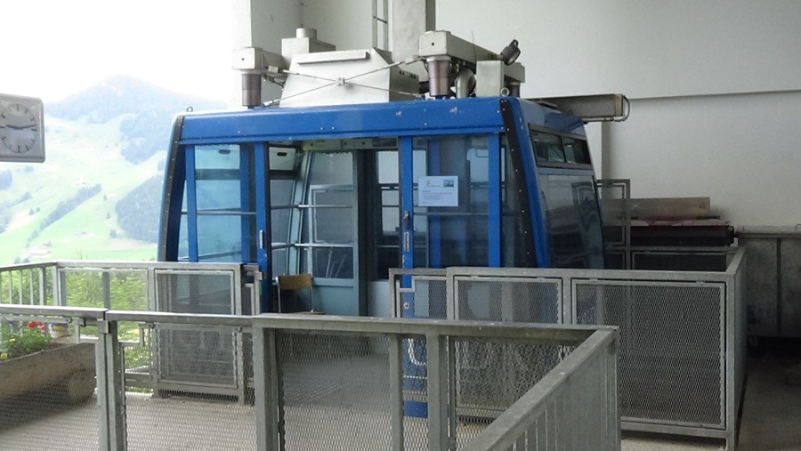

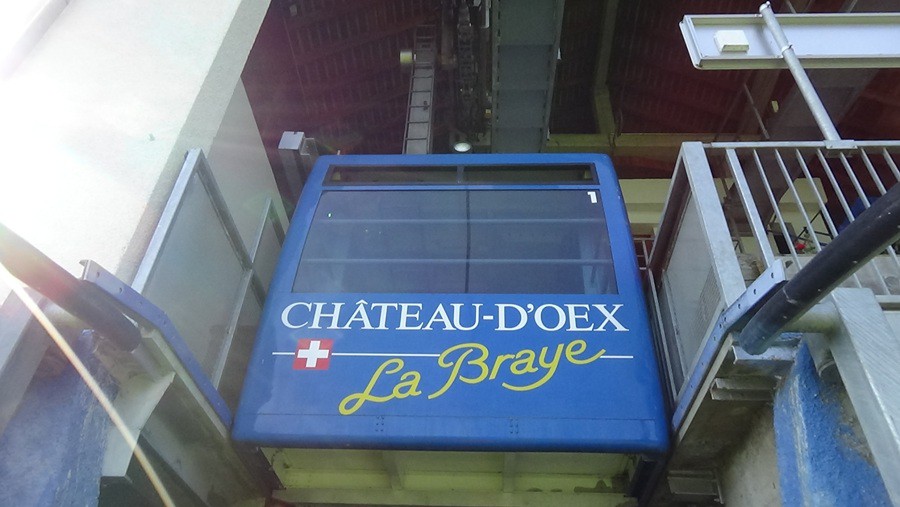

Les cabines
Ce type, de la marque Gangloff, est relativement rare. Elles sont de couleur bleue avec à l’avant le logo de la station. Sur le côté l’inscription Château-d’Oex fait penser à une sorte d’écriture « Times New Roman ». Esthétiquement ces cabines sont toujours très belles même après plus de 20 ans de service.

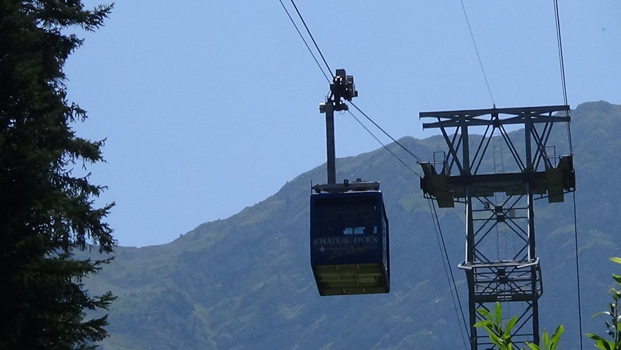

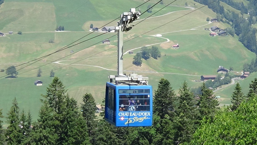

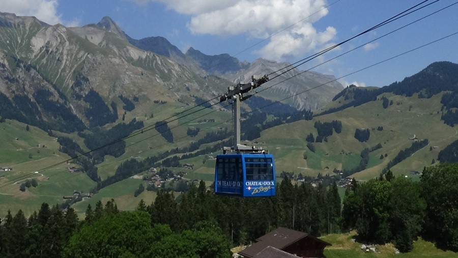

Une cabine en ligne,

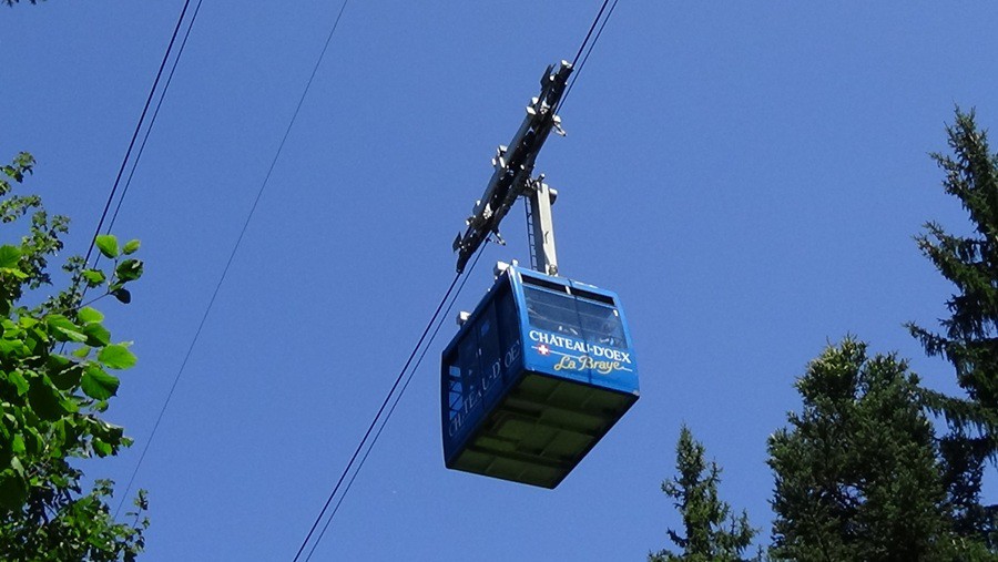

Vue de dessous,

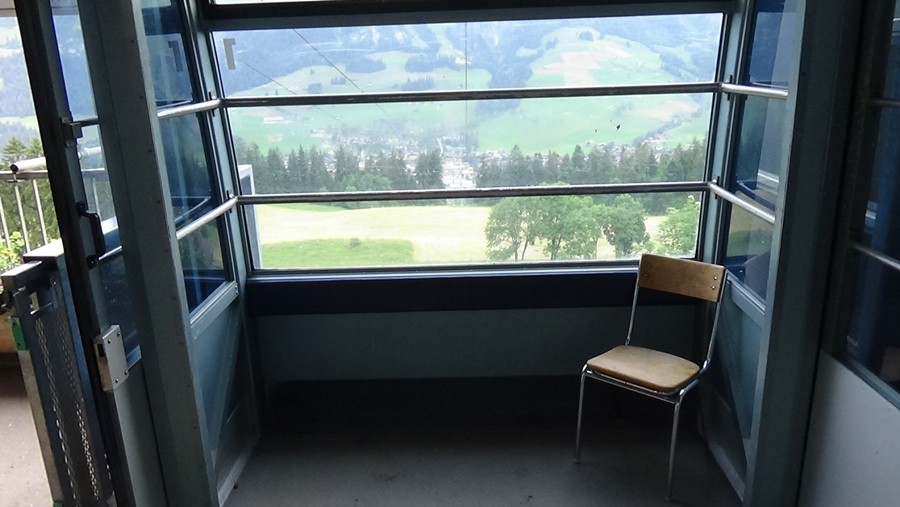

Vue intérieure de la cabine,
Idem,

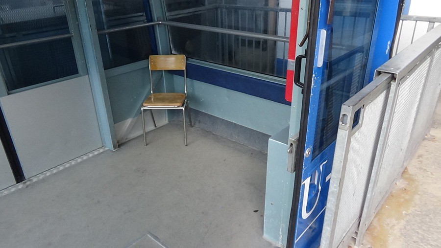

Cabine avec les portes ouvertes, on voit au centre la trappe servant à l'évacuation verticale de l'installation,

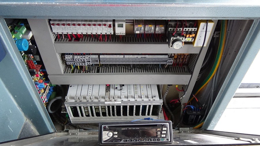

Système électrique et électronique à bord de la cabine,

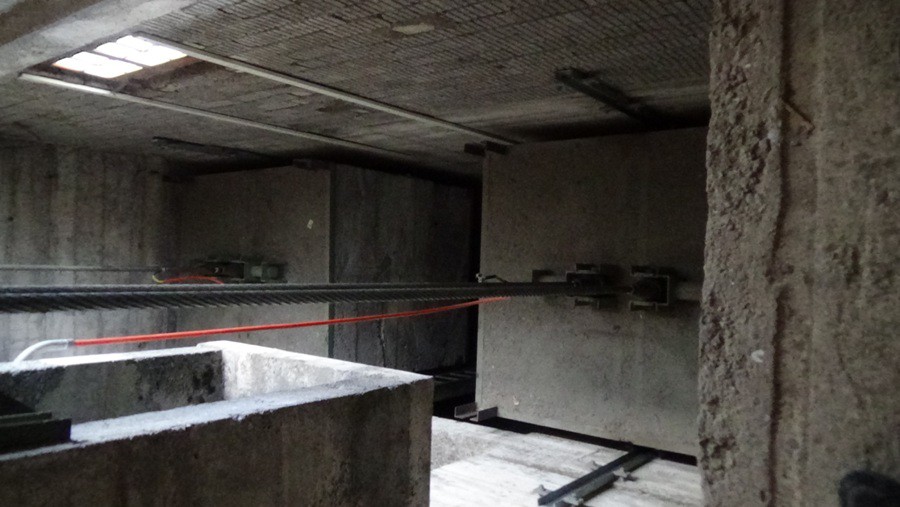

C’est la gare aval qui possède le système de tension de l’installation qui se trouve dans une fosse. La tension est assurée tant au niveau tracteur que porteur, malheureusement je n’ai pas de photo de bonne qualité pour le câble tracteur. La tension des câbles porteurs est assurée par 2 contrepoids en béton de 47 tonnes chacun.
Un contrepoids,
Les deux contrepoids,
Idem,

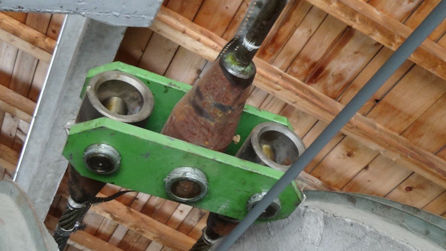

La mordache de raccordement entre le câble porteur et les 2 câbles de tension qui le relient au contrepoids qui se trouve dans la fosse,
Le câble porteur passe au-dessus de la poulie de déviation du câble tracteur,

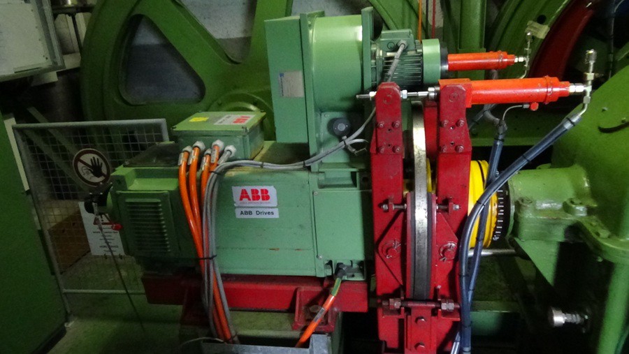

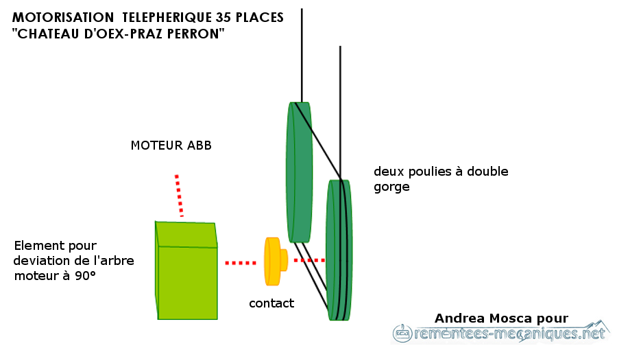

Dossier technique : Motorisation

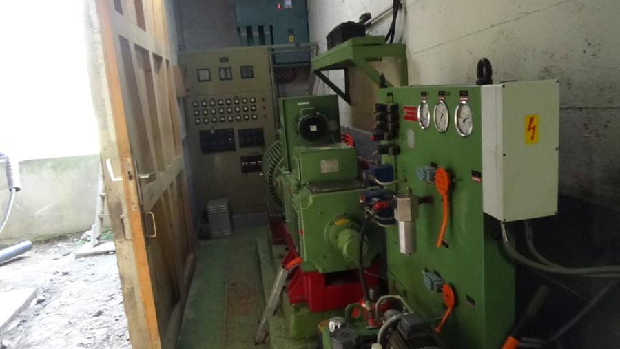

La mise en mouvement de l’installation se fait en gare amont par un moteur ABB à courant continu. Celui-ci est alimenté par un groupe Ward-Léonard constitué par un moteur à courant alternatif (aussi de ABB), branché sur le réseau, qui actionne à une génératrice qui produit le courant continu. L’entraînement fonctionne grâce à un système de deux poulies à double gorge, mais le moteur est connecté à une seule poulie motrice, l'autre étant une poulie folle. Autrement cette installation n’a pas de particularité au niveau moteur si ce n’est la place relativement exiguë du local abritant le moteur.
Petit schéma de la motorisation.
Le groupe Ward-Léonard. A l'arrière le moteur à courant alternatif branché sur le réseau qui est couplé à une génératrice qui produit du courant continu pour le moteur d'entraînement.
Vue générale du groupe Ward-Léonard avec au premier plan la centrale hydraulique.

Vue en détail du moteur à courant continu et du frein de service, qui est toujours verrouillé lorsque les cabines sont à l’arrêt en gare.

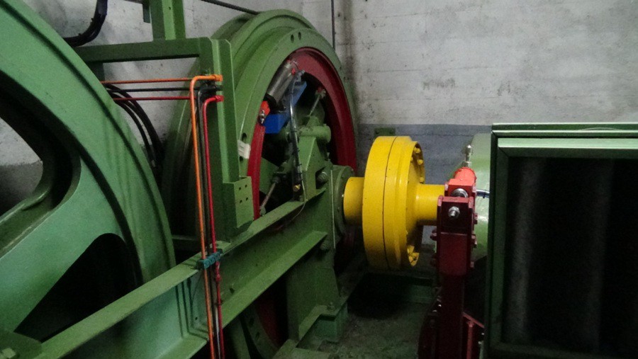

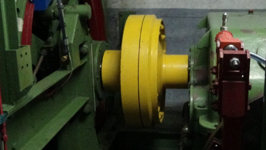

Dans la partie jaune la poulie motrice est raccordée au réducteur par un accouplement élastique, un coussinet en caoutchouc permettant de limiter les à-coups et les vibrations.

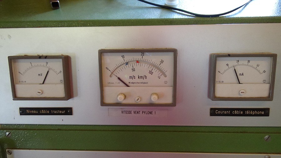

Divers cadrans sur le pupitre,

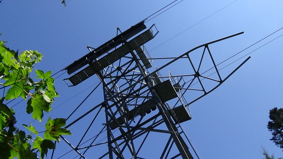

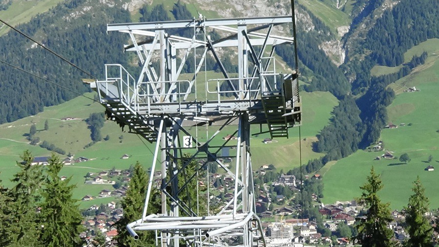

Le P3, on remarque bien les longs guides du pylône,
Détail de la tête du pylône numéro 3,
Idem,

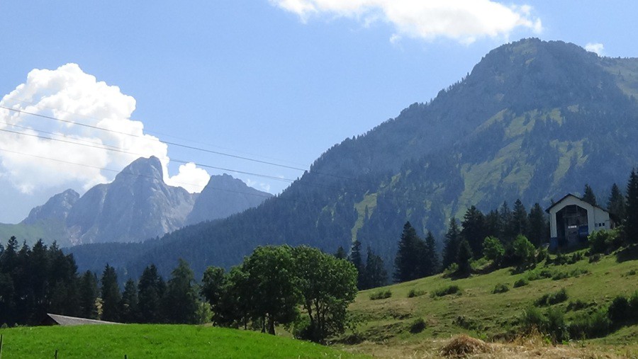

Vue Ouest (direction Lausanne),
Vue Est (vers Gstaad),
Vue Nord sur la chaîne des Vanils,

Le pylone 1 a été refait vu sa tête qui est différente ?

Merci pour vos compliments,
Le pylône 1 est neuf bien sûr, je vous poste un lien vers une image du premier téléphérique ou on voit le pylône en font et on remarque bien que le premier est différent.
