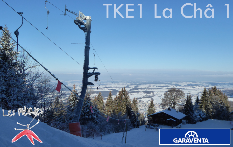

Bonjour à tous,
Cliquez sur l'image ci-dessous pour accéder au reportage sur le TKE1 de la Châ aux Pléiades, construit en 2019 et remplaçant un TKD particulier.
Si vous voyez une erreur ou que vous voulez formuler une remarque, n'hésitez pas à le faire via ce forum ou par message privé.

Le grand retour des TKE aux Pléiades depuis le démantèlement de celui Lally ! (mon préferé à l'époque)
Pourquoi le brin descendant est surélevé lors du dernier pylône ? J'aurais penseé que c'était pour que les skieurs qui lâchent leur archet puissent passer dessous sans se cogner la tête... sauf qu’apparemment on ne doit passer dessous. Bizarre.

Je n’ai pas connu le TKE de Lally mais j’en ai vu quelques photos, il avait l’air très sympathique.
Pour le brin surélevé au dernier pylône, c’est selon moi pour éviter de mettre des galets à la sortie de la gare amont (les enrouleurs ne sont encore pas tout à fait renroulés à la sortie de la gare amont, donc il est préférable de mettre les galets sur le dernier pylône plutôt qu’en sortie de gare anont). Il est donc surélevé pour être à la même hauteur que la gare amont. C’est d’ailleurs le cas sur la plupart des nouveaux TKE Garaventa

Ce qui est bizarre, c'est que le lâcher se fait sous poulie, mais que cette dernière est derière le pylône qui la soutient !
Normalement soit le lâcher se fait avant de sorte à que les archets soient enroulés d'ici leur arrivée en gare amont, soit la poulie retour est sous un portique ou devant le pylone, de sorte que l'archet ne s'enroule pas autour de ce dernier.

C'est compliqué à expliquer sans vidéo mais en fait le lâcher se fait plus ou moins quand l'enrouleur commence à passer la poulie retour. De fait, au moment du lâcher la sellette n'est plus mise sous tension par le skieur et commence déjà à s'enrouler avant même le lâcher. Cela casse aussi une partie de la vitesse de la sellette qui dans le virage est plus ou moins "à l'arrêt", et de plus le filet coté descente casse le balancement latéral résiduel s'il est trop important.
Sur cette photo : https://www.remontee...6469_269852.jpg on voit qu'un enrouleur est déjà complètement enroulé juste après le passage de la poulie retour. Et aussi que le skieur n'a pas encore lâché la selette suivante quand l'enrouleur se trouve déjà au niveau de la poulie retour.

Sur les téléskis d'ancienne génération (Von Roll, Bühler, WSO et j'en passe), on lâchait effectivement à bonne distance de la gare amont pour que l'enrouleur soit enroulé lors de sont passage sur la poulie de retour.
Mais sur certains TKE la nouvelle génération (du moins ceux de Doppelmayr et Garaventa), on lâche sous la poulie. Cela permet d'économiser de la place sur l'aire de la gare amont (pas besoin de 15m de ligne inutiles pour laisser le temps à l'enrouleur d'être enroulé, ce qui pour le TKE1 de La Châ aurait été impossible). A la place, on ne met pas de galets en sortie de gare, mais on en met sur le dernier pylône (dont on adapte la hauteur du balancier, d'où ces derniers pylônes souvent "difformes"). Dans ce cas l'enrouleur, lâché sous la poulie amont, a le temps de s'enrouler avant de passer le dernier pylône.
J'espère que mon explication était compréhensible :)
