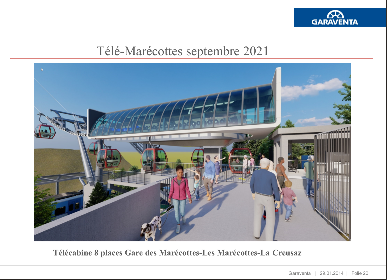

Nouvelle Télécabine 8 places Les Marécottes Gare - Les Marécottes - La Creusaz

Le projet
En plus du remplacement de l'actuelle télécabine, le projet prévoit également le raccordement direct du domaine skiable aux transports publics, c'est à dire, à la gare du train TMR Martigny - Le Châtelard (VS) - Chamonix (France) - St. Gervais-le-Fayet (France). À cette fin, la gare TMR des Marécottes sera déplacée d'environ 300m en amont (le long de la ligne du train) afin de rejoindre la ligne actuelle de la télécabine qui sera étendue en ligne droite.

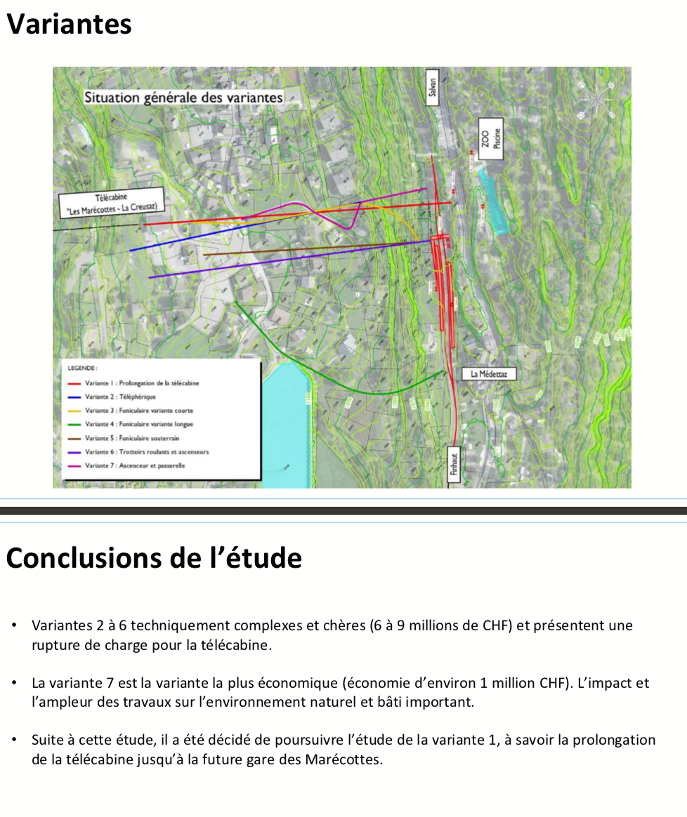

Les variantes
Avant d'opter pour une extension de la télécabine, plusieurs variantes avaient été étudiées.

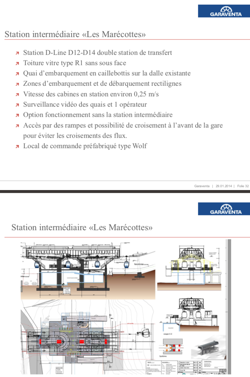

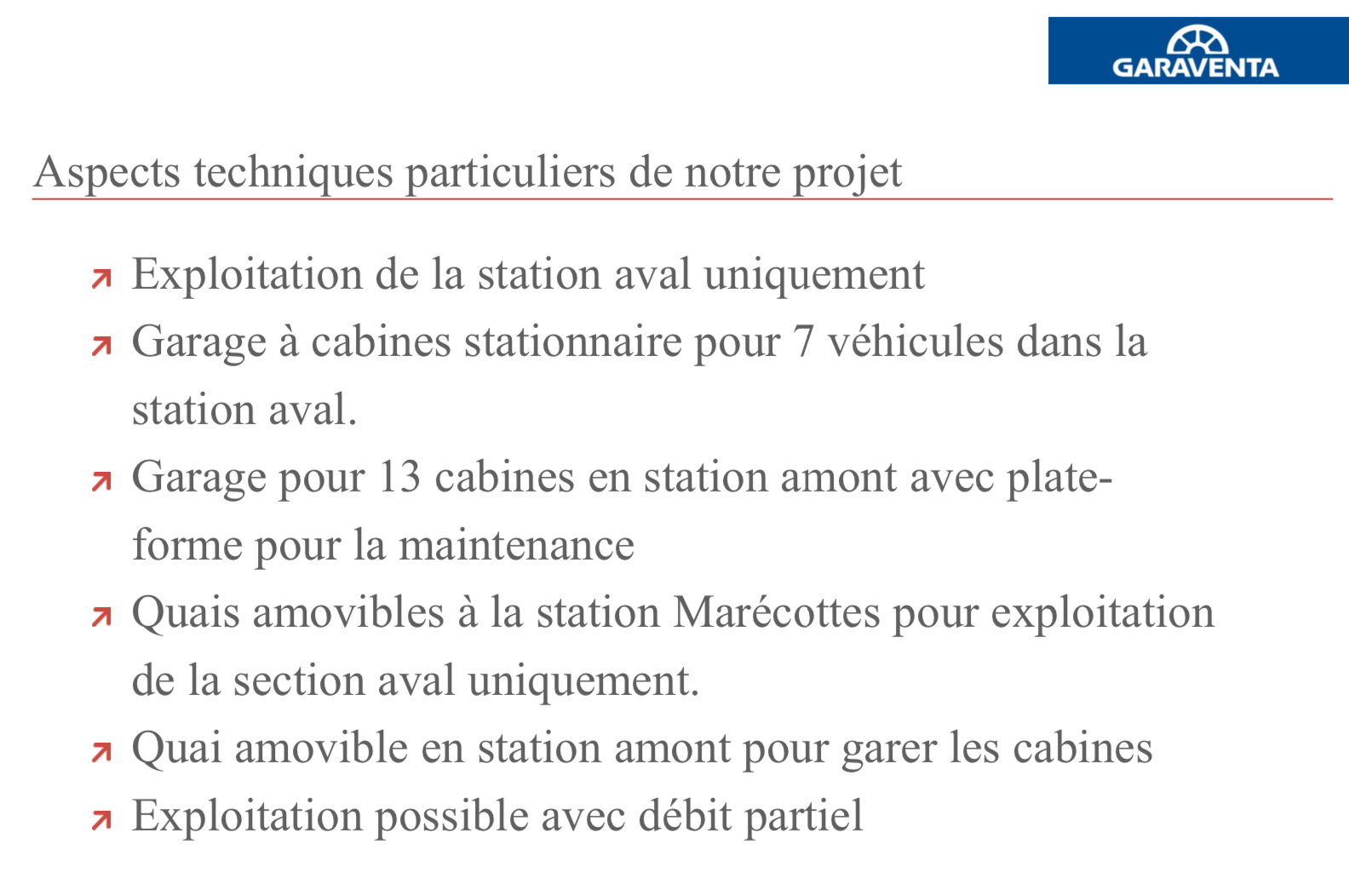

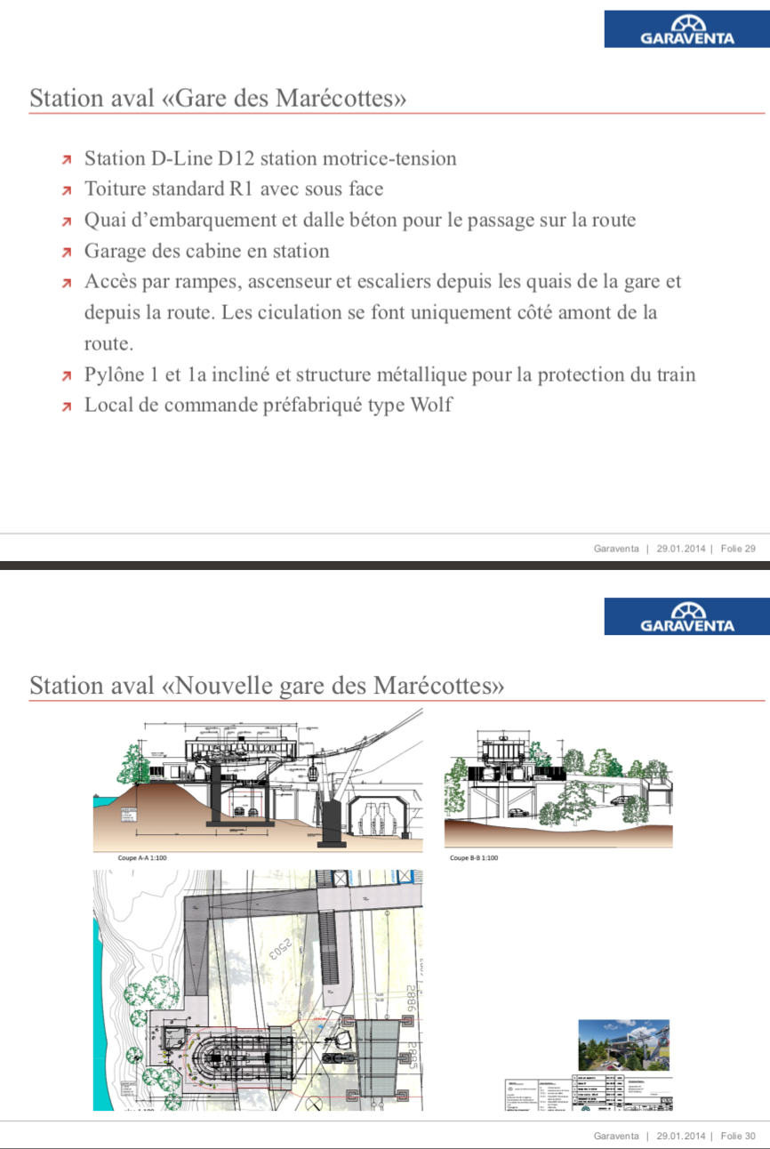

Le projet retenu est donc une télécabine 8 places Garaventa de type D-Line. Le projet prévoit une gare aval à la hauteur de la gare TMR, une gare intermédiaire à l'emplacement de l'actuelle gare aval et une gare amont à l'alpage de La Creusaz, à l'emplacement de l'actuelle gare amont.
Les deux sections de la TC seront indépendantes et l’exploitation sera possible soit dans son ensemble, soit la section aval uniquement. Pour le reste des détails techniques, je laisse les différentes slides de la présentation s'expliquer par elles-mêmes.

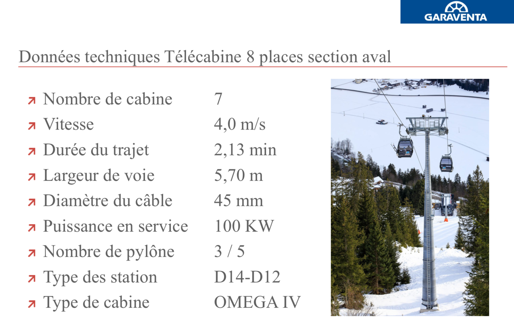

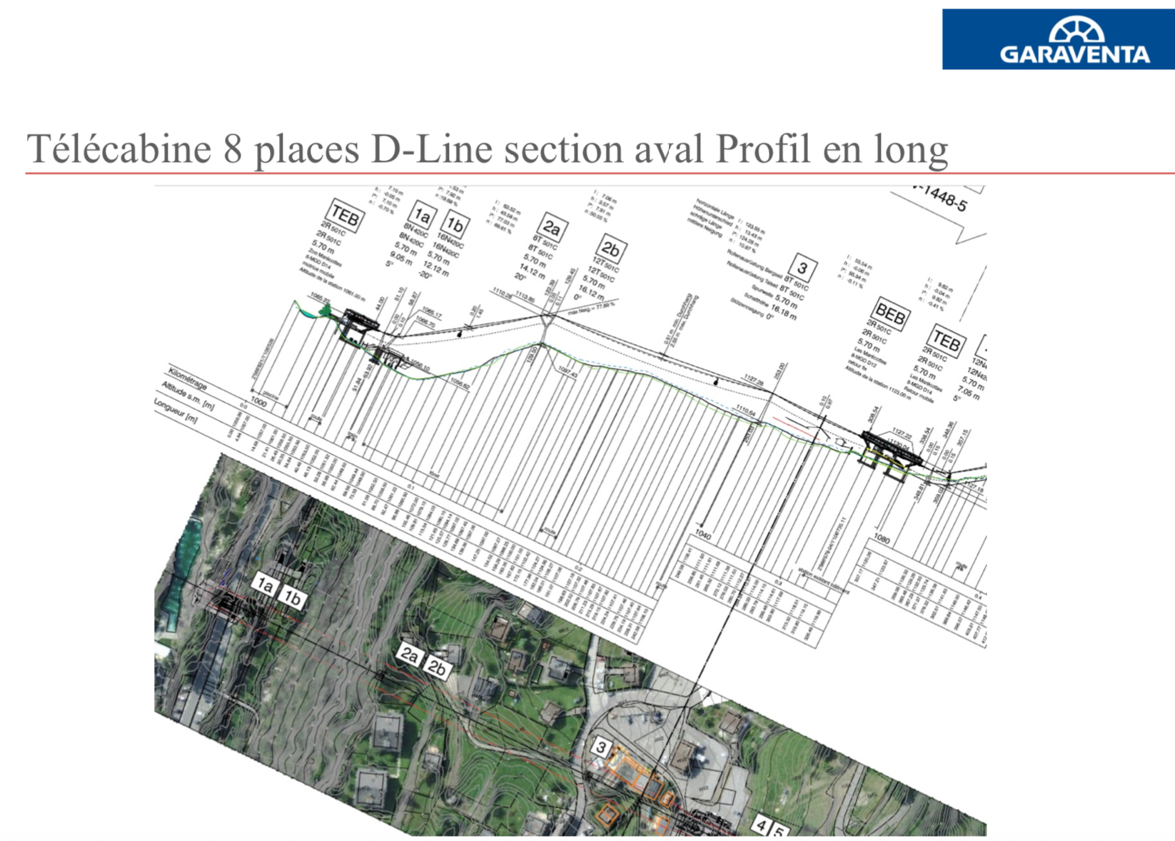

Section aval
Section amont
Gare aval

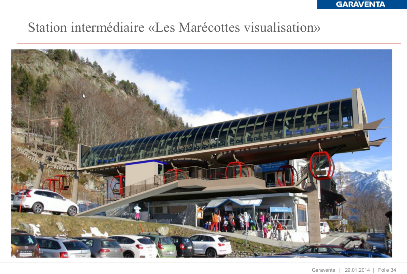

Gare intermédiaire

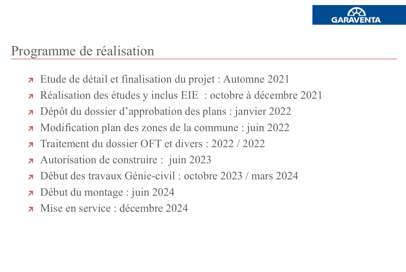

Timeline
Voilà, l'essentiel de ce projet de nouvelle remontée mécanique prévue pour 2024!

Étonnant de construire deux appareils qui peuvent rouler ensemble ou en mode désaccouplé. Es-ce que le premier tronçon pourra être considéré comme un transport public (Transport Régional Voyageur) et ainsi bénéficier de subventions pour sa réalisation et exploitation ? Avec des horaires plus étendus notamment. Sinon je ne vois pas trop l'utilité de n'avoir pas repris le schéma comme à Zinal avec une gare intermédiaire sans virages et une seul motrice pour les deux sections. C'est presque un peu du luxe je trouve pour une petite station comme les Marécottes.
D'ailleurs étonnant d'avoir deux vitesse de ligne différentes, je comprends qu'avec 380 mètres de ligne, le premier tronçon ne nécessite pas une vitesse très importante (4 m/sec), mais en mode accouplé, je sais pas si c'est faisable de rouler avec 2 vitesses. (4 et 5 m/sec). Ça permet par contre d'avoir des gares très courtes (R12 et R14) alors que pour comparer, Zinal est équipé de gares R18 avec une vitesse en ligne de 6 m/sec).
Un fonctionnement avec des vitesses différentes sur les 2 sections ne pose aucun problème technique. On a un cadencement identique sur les 2 sections, ici 36 secondes à capacités/vitesses maxi (pour obtenir le débit de 800 p/h), mais un espacement différent entre les cabines (144 mètres sur la première section et 180 mètres sur la seconde).
