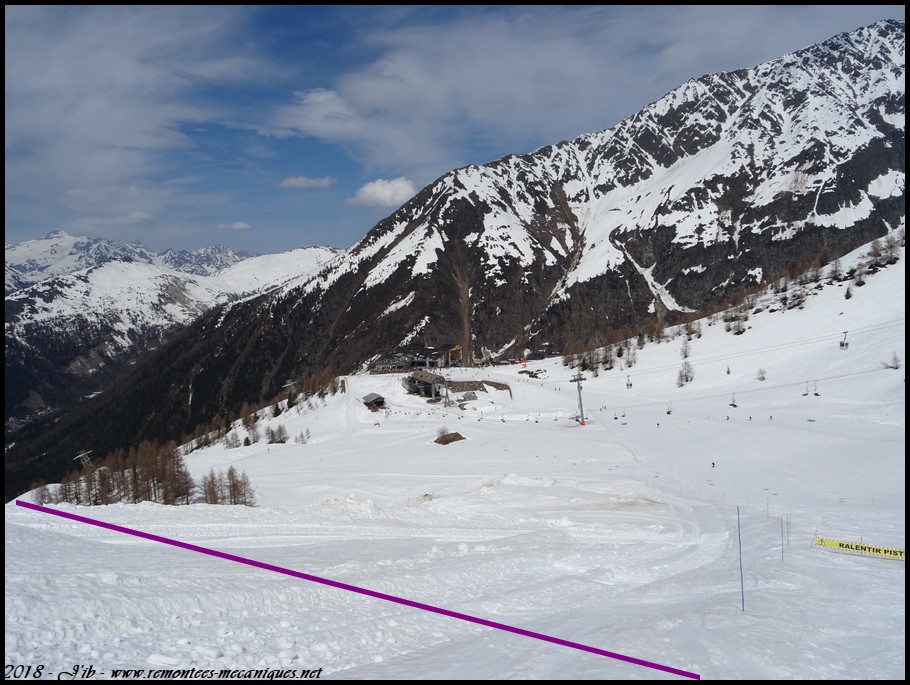

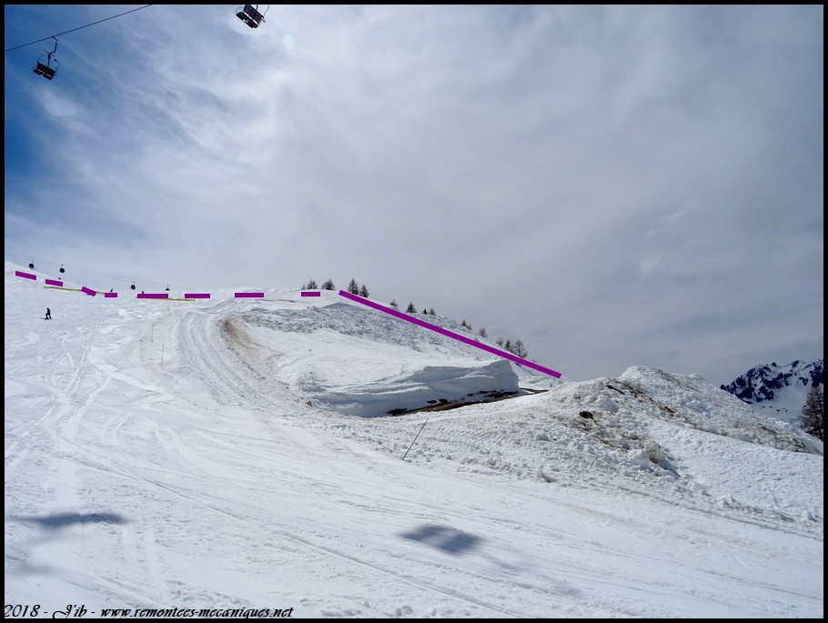

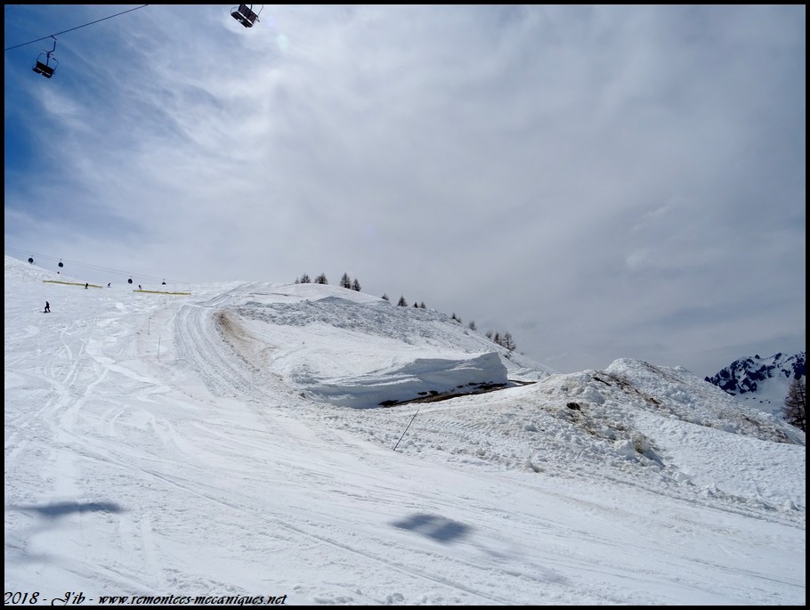

    Sur le plan des pistes des Grands Montets, en rouge le TSF2 des Marmottons, en vert le TSF4 du Tabé et en mauve le tracé approximatif du futur TSD6 du Tabé

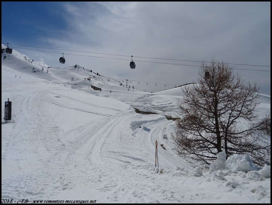

    En rouge le passage de la télécabine de Plan Joran, et en mauve l'emplacement approximatif de la G1 avec le début de sa ligne
    La ligne passera dans ces environs
    L'emplacement approximatif de la G2

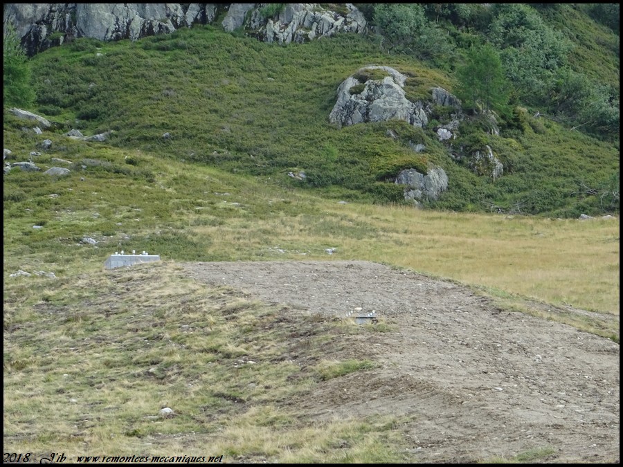

Au 28/04 dernier, beaucoup de neige ont été dégagé afin de libérer le chemin d'accès à la G2 du TSF4 du Tabé, certainement pour anticiper la fonte sur le chemin et faciliter l'accès au Tabé pour son démontage après la fermeture.
Je tiens à dire que les emplacements indiqués sur mes photos sont totalement approximatifs et ne sont que de simples déductions des informations que j'ai eu de la CMB sans avoir eu les plans sous les yeux.
Le démantèlement devrait commencer d'ici peu et les terrassements aussi certainement. Le chantier sera à suivre sur notre site cet été et cet automne.

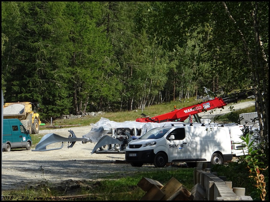

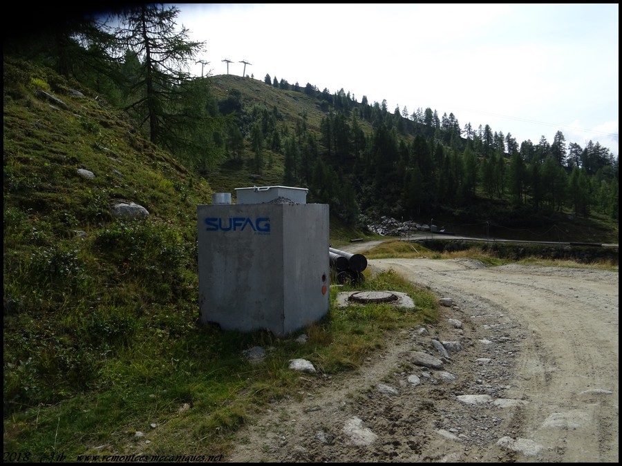

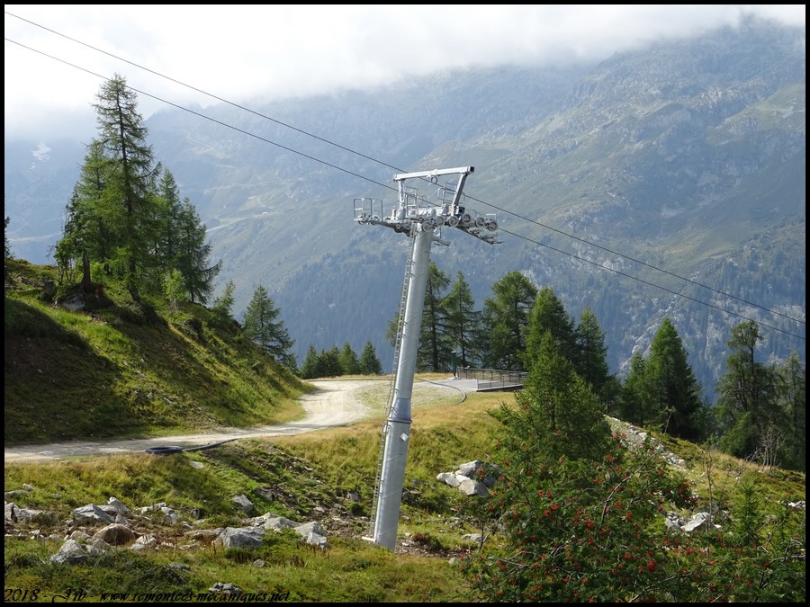

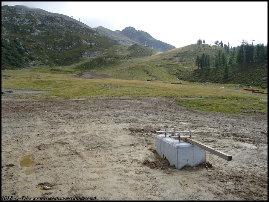

Quelques photos d'hier le 30/08 :
Vue générale sur le futur espace débutant de Lognan. Au premier plan ce sera le TKE Marmotton, au second le Grand Marmotton dont on aperçoit sa butte finale

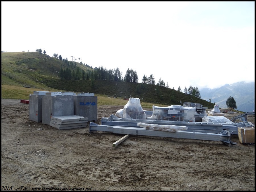

Quelques matériaux à Lognan pour les futurs canons (Sufag) et les futurs TKE (Leitner)
G1 + ligne (2 pylônes) + butte finale du TKE Marmotton
Zoom sur la butte finale du TKE Marmotton
Vue sur toute la ligne du Grand Marmotton (3 pylônes) de l'autre côté du ruisseau
G1 Grand Marmotton
Zoom sur la butte finale du TKE Grand Marmotton
Zoom sur la G2 du TSD
Piste de liaison à la G1 du TSD avec les emplacements des futurs pylônes Sufag
Zoom sur la G1 (on observe un massif à l'arrière, est-ce que se sera le départ d'un rail pour stocker les sièges, mystère...)
La ligne a été héliportée dans la semaine dernière

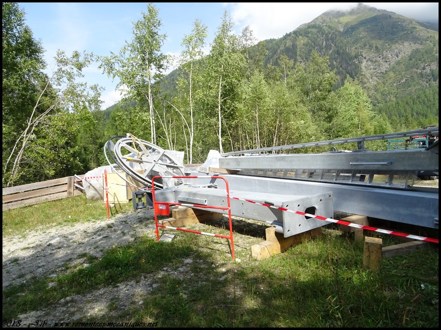

DZ des TKE et du TSD en bas à Argentière
Bonne soirée !
