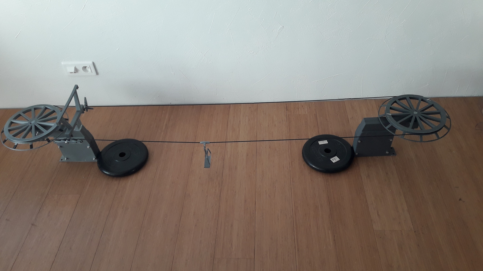

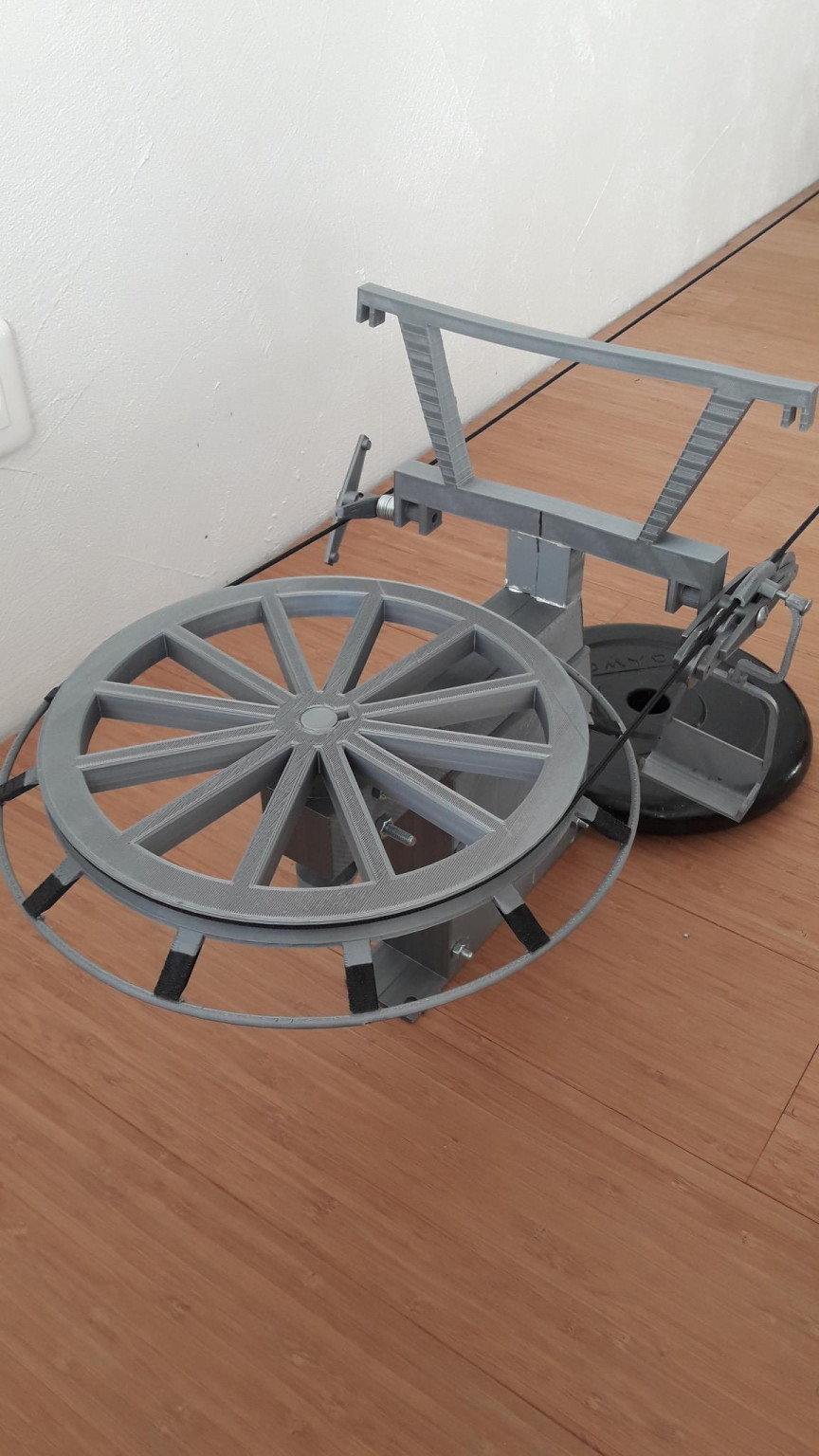

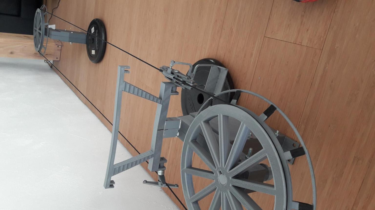

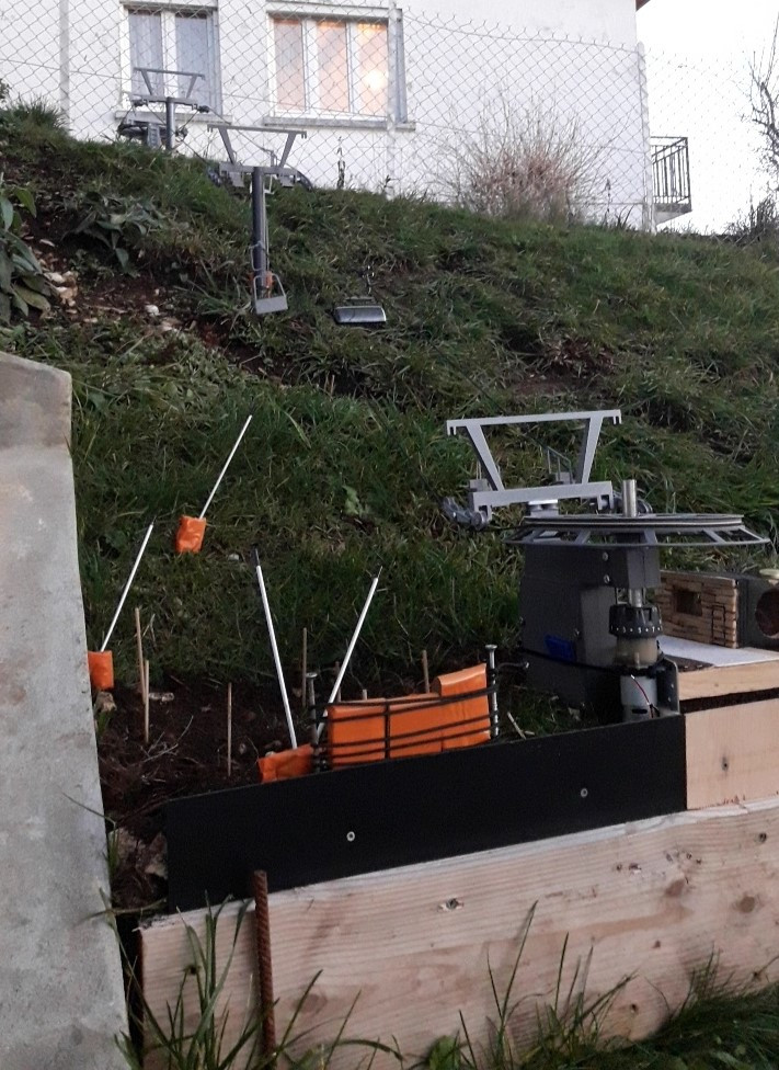

Bonjour,je regarde depuis quelques temps le forum des remontées miniatures, et cela m'a donné envie de construire un télésiège fixe. Pour commencer, j'ai la chance d'avoir une imprimante 3d et j'ai donc imprimer des pièces. J'aimerais des conseils pour améliorer les balanciers et les galets car ça ne va pas et le motoriser. Je pense aussi surement créer une pince moins volumineuse qui puisse passer les pylônes compressions.
Dites moi ce que vous en pensez ! Je vous remercie pour vos conseils

Pour commencer, je trouve ça plutôt joli ce TSF2 :Doppel: ou :Leitner: ?
Pour les balanciers, peut-être essayer de diminue l'épaisseur des flasques :rolleyes: et pour la motorisation, il faut un moteur plus gros que ce que tu as actuellement ... Je pense qu'il conviendrait pour un TK ;)

La rotation du plastique/plastique ça n'est pas terrible. Soit tu met un axe métalique (laiton ou acier) et un galet plastique, soit tu met un galet métalique avec un axe plastique, soit tout métalique.

Merci, et bien 1 galet sur 3 tourne donc je pensais refaire tout les balanciers en métal afin que tout soit fluide. J'ai juste peur que ma drisse pré-étirée diamètre 3mm décâble souvent des galets. Pour le motoréducteur, il m'a été conseiller un 20/25 tours/min. Mais je ne sais pas quel voltage prendre...

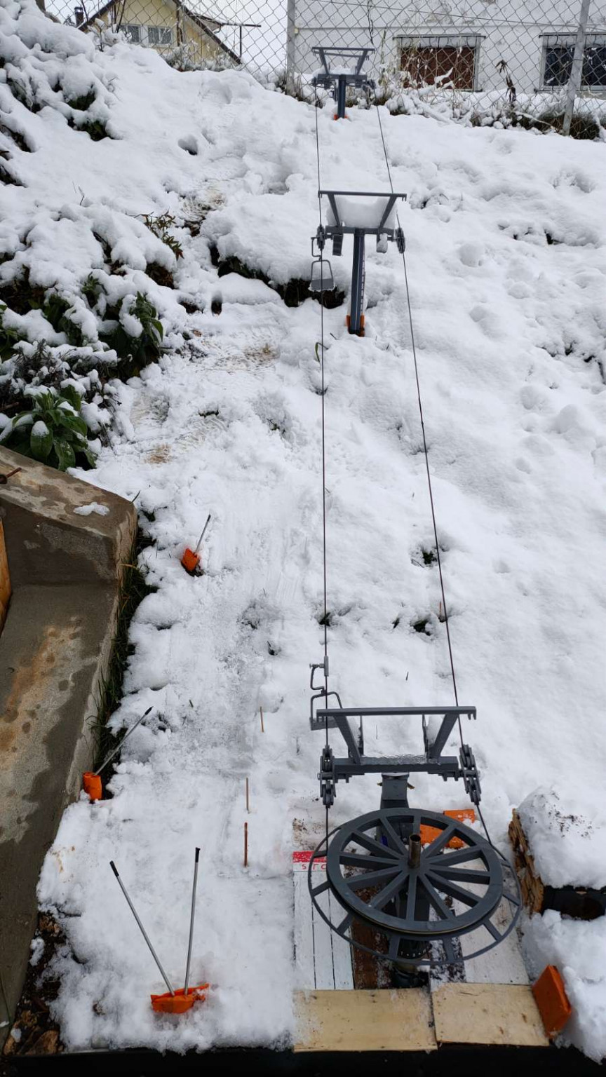

Cela faisait un moment que je n'avais pas posté, et je peux vous dire que le TSF a bien changé ! Voici les dernières actualités étape par étape :

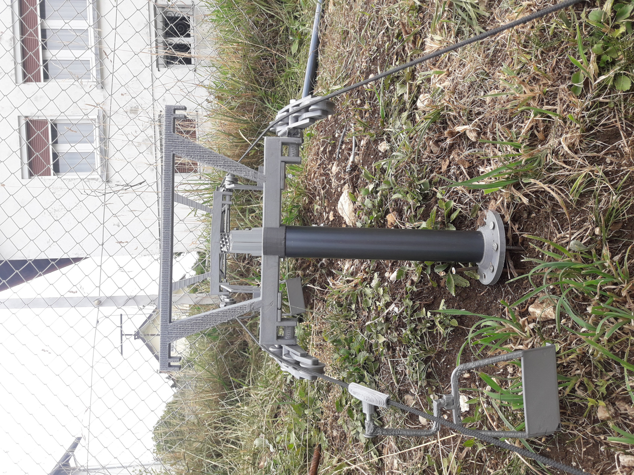

Pour rappel, la majorité des pièces sont imprimées en 3d. Le filament utilisé était du PLA. Cependant le PLA ne résiste pas à la chaleur et pas vraiment plus aux chocs. Un été en plein soleil, et la plupart des pièces avaient fondue... J'ai donc ré-imprimé toutes les pièces en PETG, matière bien plus résistante ! Le nouveau TSF à déjà passé un été (bien chaud) en plein soleil et rien n'a bougé !

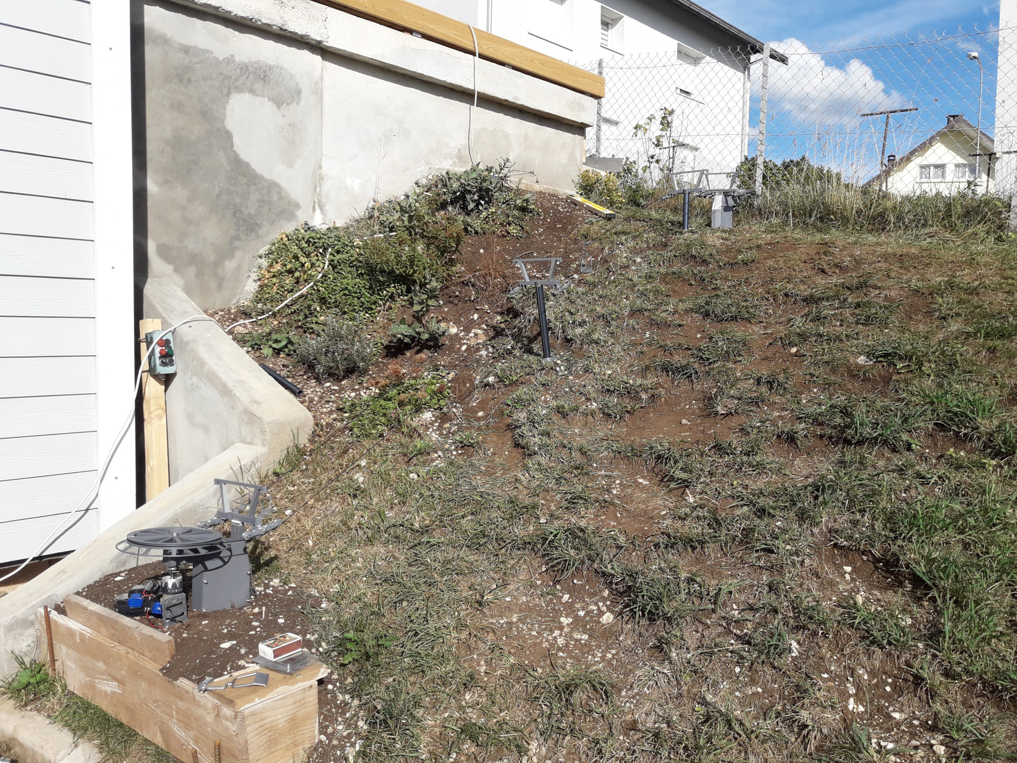

Voici donc la gare en aval :
Et la gare en amont :
Tous les pylônes sont en tube aluminium pour plus de rigidité.

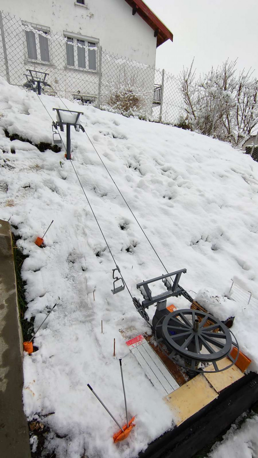

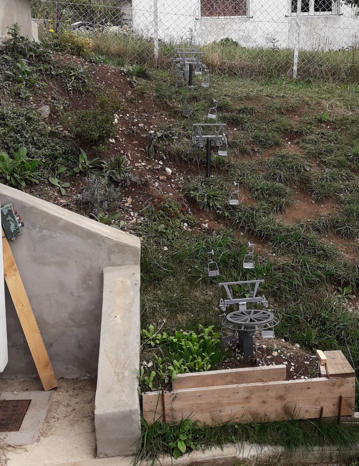

Maintenant voici la ligne complète :

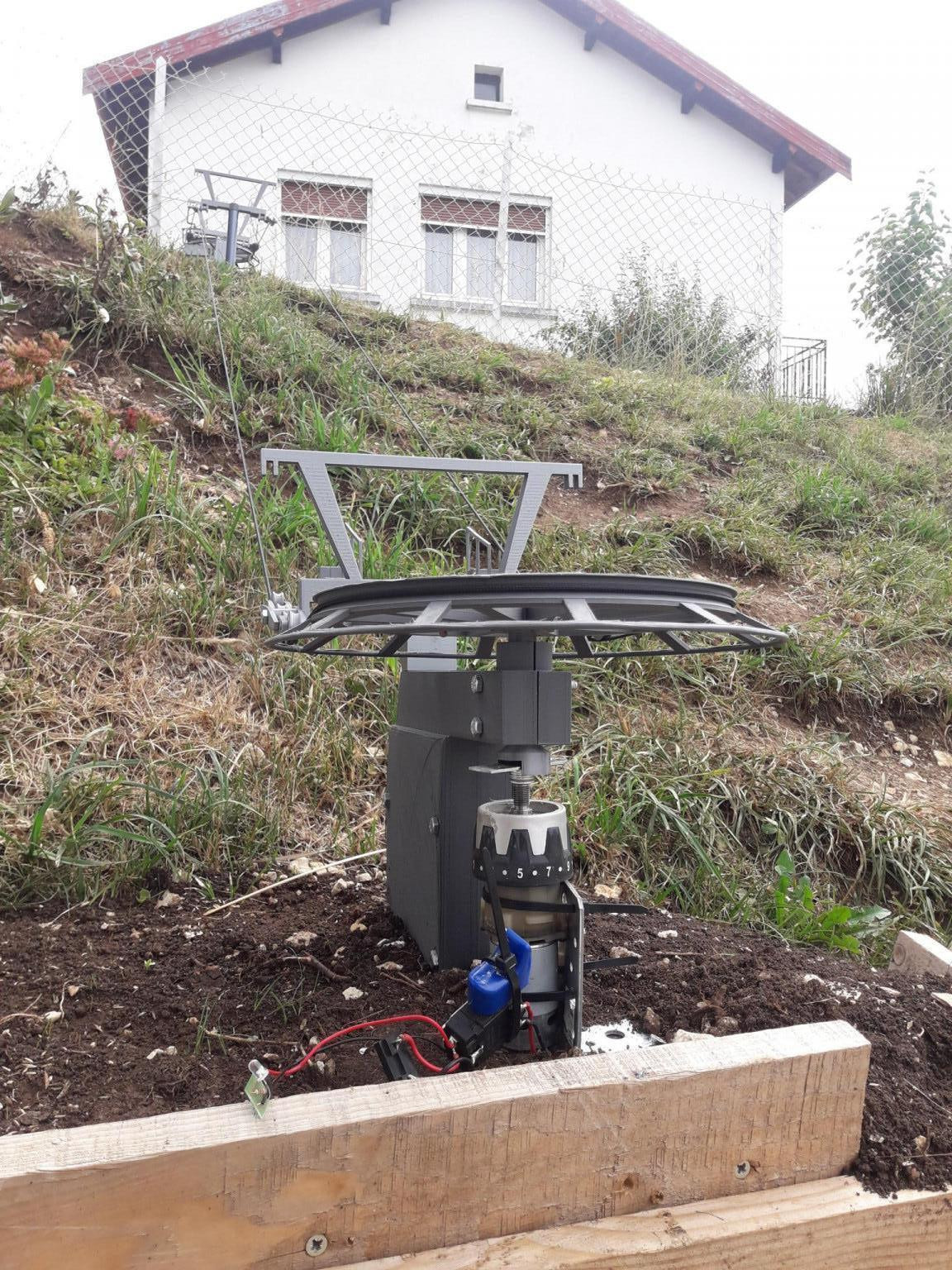

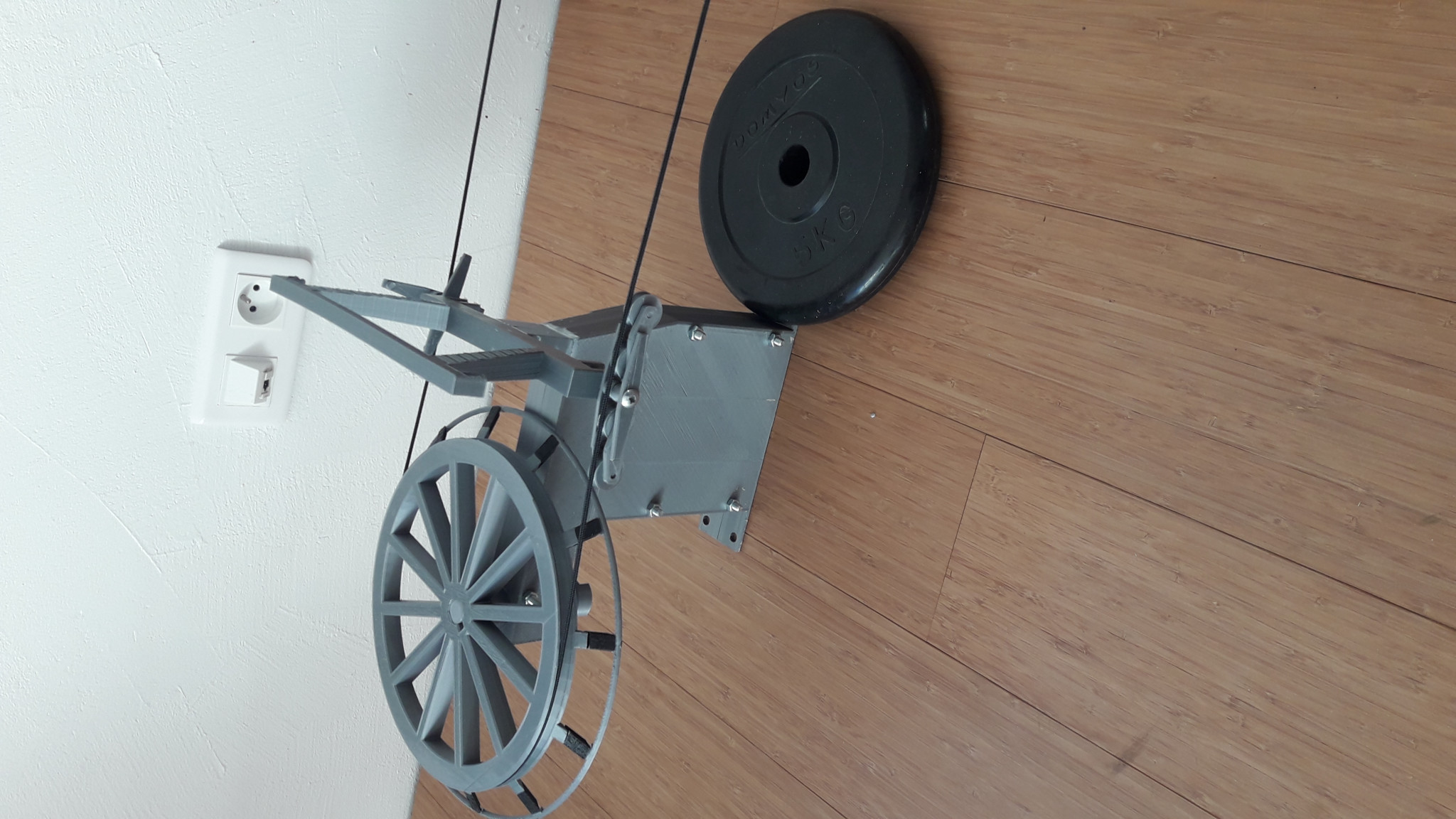

Le prochain objectif était de lui ajouter un moteur. J'ai donc récupérer le motoréducteur d'une visseuse et l'ai adapté au niveau de la gare avale.
Seulement j'avais oublié de changé l'axe qui lui était toujours en PLA. De ce fait l'axe à cassé 2 fois. Je l'ai donc remplacé par un tube en métal.
Voici les dernières images du TSF finit !
Image IPB Image IPB
