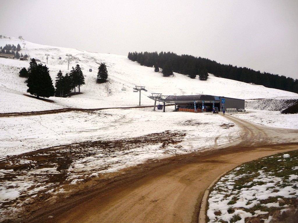

Bonjour, voici une petite série photos de l'inauguration qui c'est déroulé aujourd'hui.

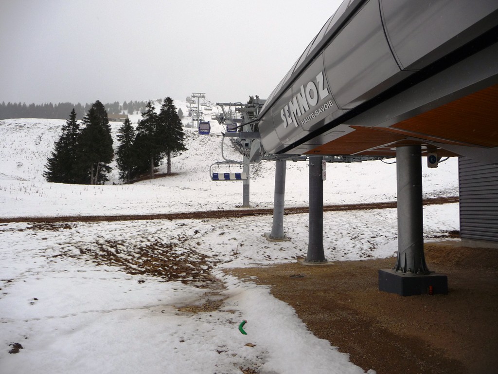

Vue divers sur la G1.

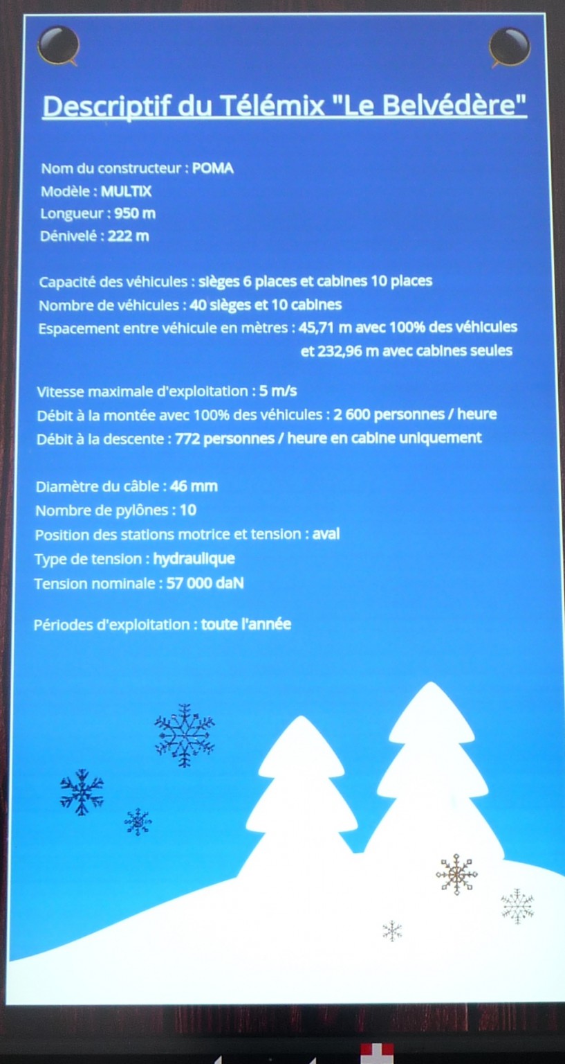

Le panneau d'accueil avec les caractéristiques de l'appareil.

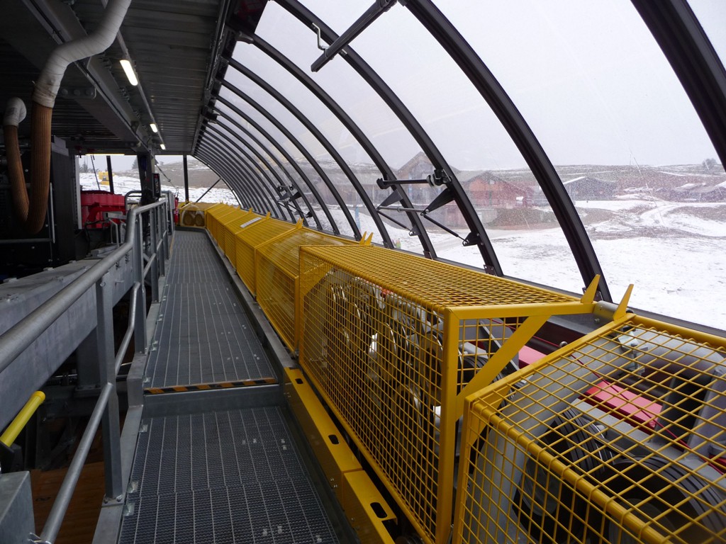

Vue de l'intérieure de la G1 avec la prise de mouvement aux premiers plan.

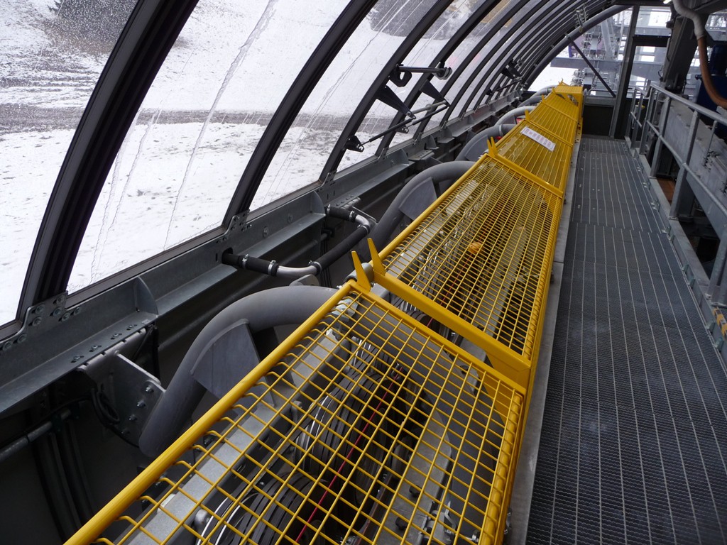

Le cheminement cote ralentisseur.

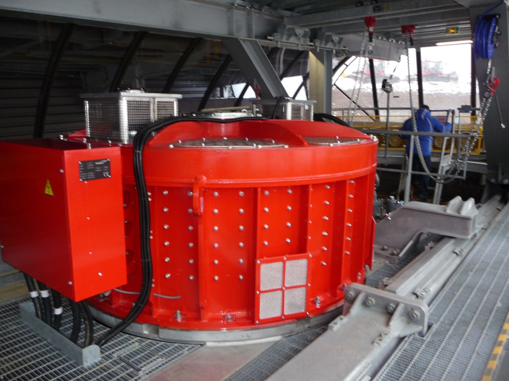

Le direct drive.

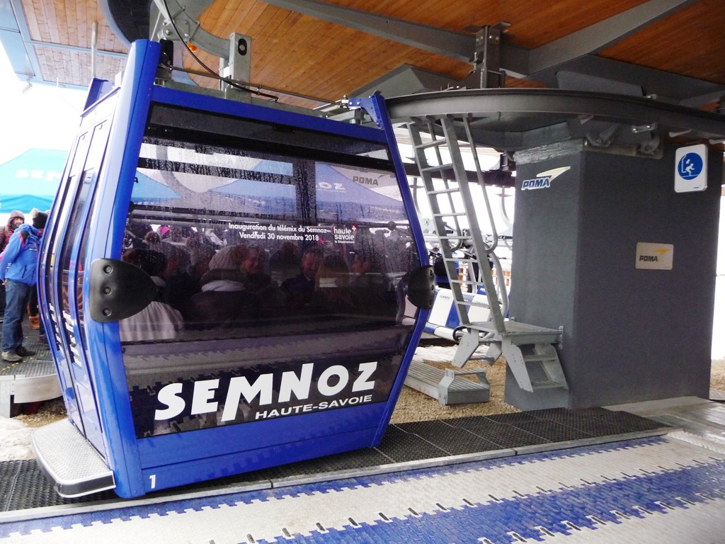

La G1 bientôt prête pour l'inauguration.

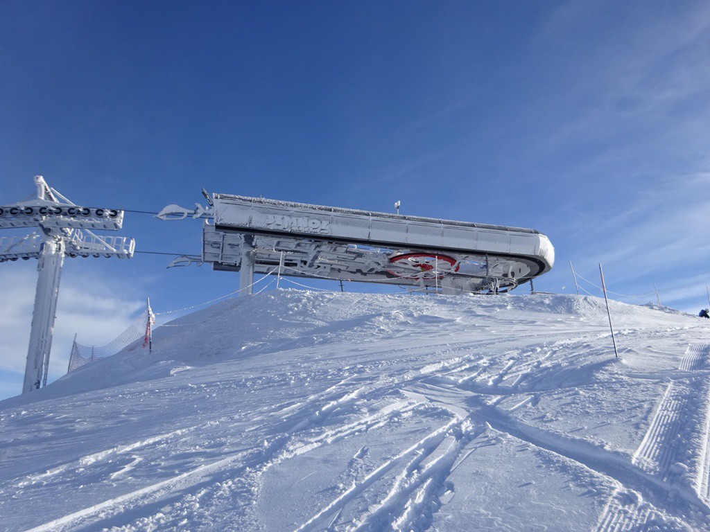

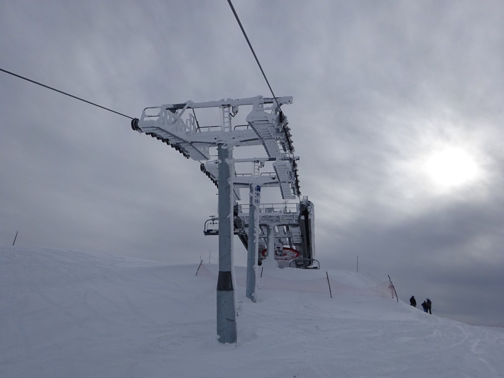

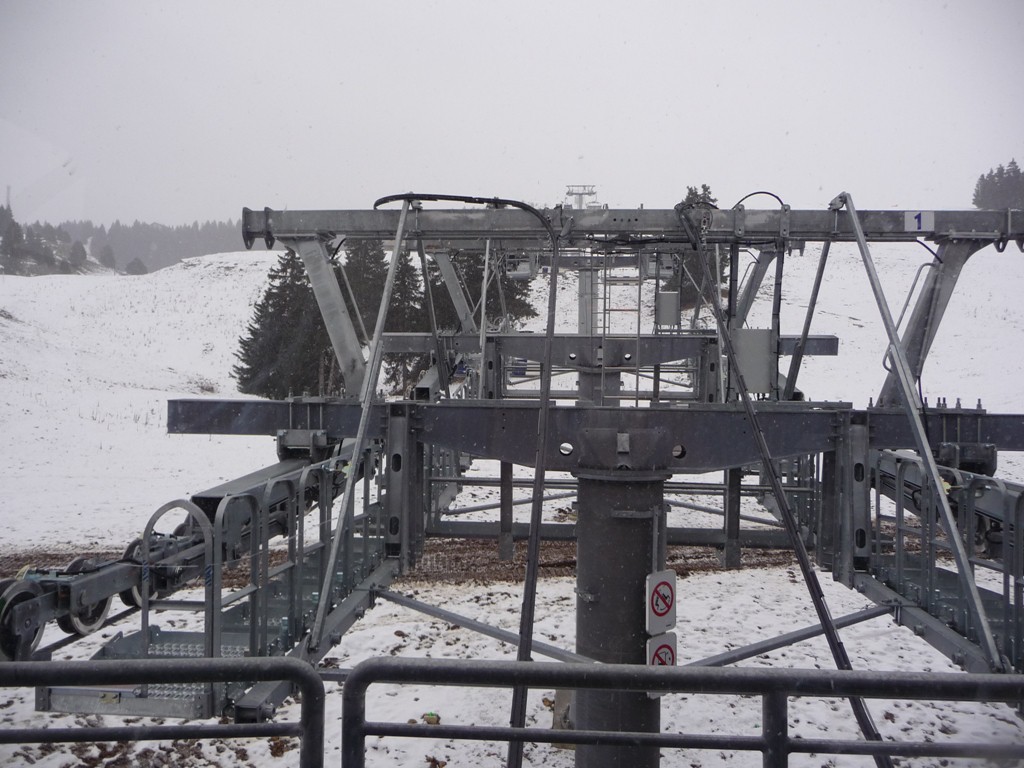

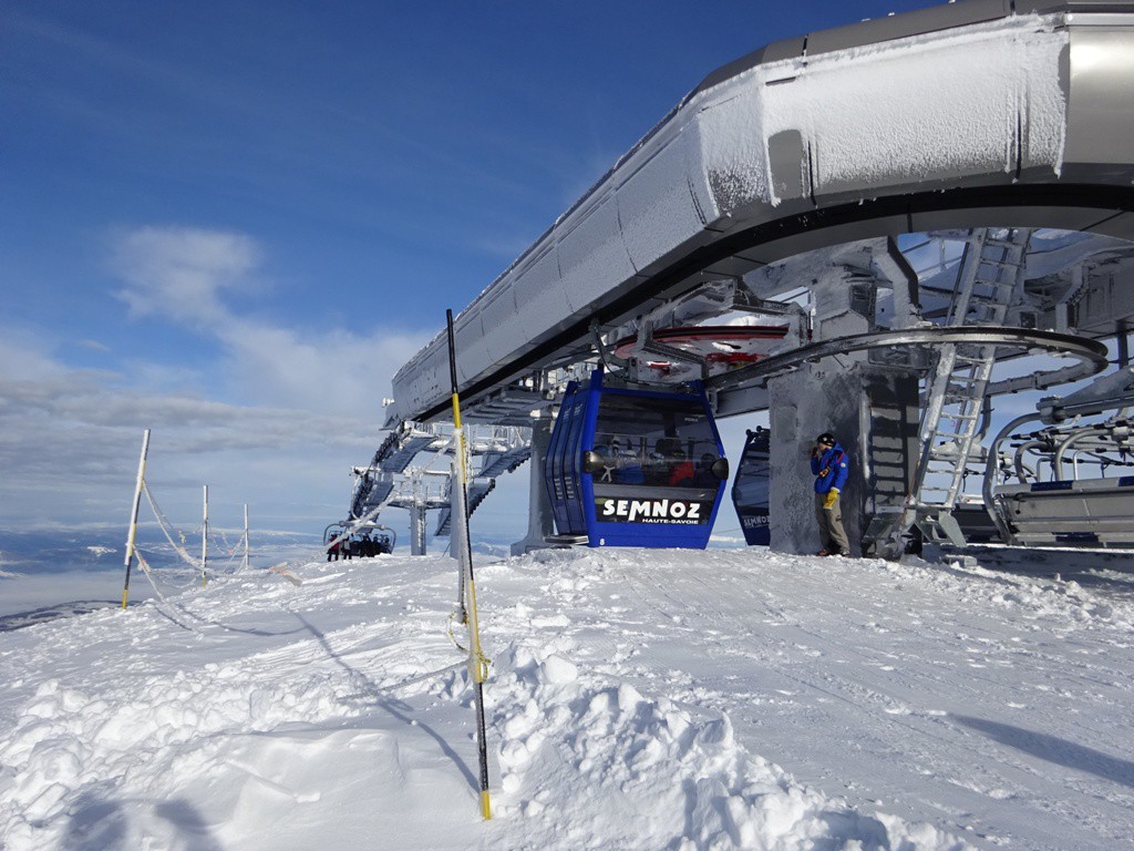

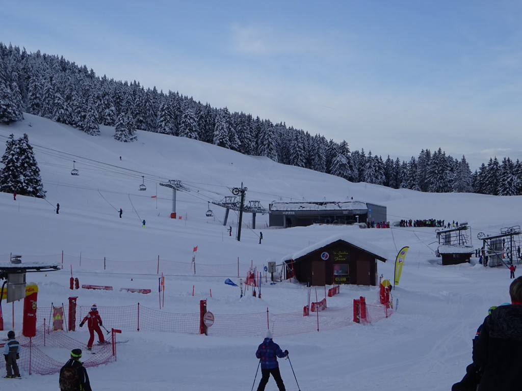

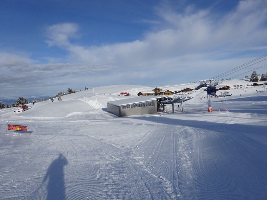

Bonjour, voici quelques photos hivernal de cet appareil désormais en exploitation avec de la neige fraiche.
En bonus, des photos supplémentaire du semnoz enneigé.
Et pour répondre à certaines interrogation, en particulier sur l'utilisation de potences normal, ça doit venir de la largeur de voie, elle est de 6.60 m contre 6.10m e pour les nouvelles, sachez que cette appareil peut être exploitez en mode télésiège en particulier lors de mauvais temps.
Bonne soirée.
#129 L'utilisateur est hors-ligne   Clément05
  • Messages : 4 771
Posté 02 février 2019 - 23:03
Merci pour ces photos, belle remontée qui a du succès visiblement. Il tient bien le givre (notamment la G2, les trains de galets ça a l'air d'aller) ?
6,6 m de largeur, à quoi cela est du ? Le TSD6 du Tabé à Chamonix a également cette largeur de voie. Mais les nouvelles potences Poma ne peuvent pas être dimensionnées pour une largeur différente de 6,1 m ? Bizarre...
Ce message a été modifié par Clément05 - 02 février 2019 - 23:05 .
#130 L'utilisateur est hors-ligne   louislp
  • Messages : 1 102
  • Inscrit(e) : 03-janvier 18
Posté 03 février 2019 - 02:39
Pourtant les nouvelles potences ont déjà été adaptées sur d'autres appareils, par exemple pour la rénovation de la TCD6 du Chamois à Megève.
Étrange...
