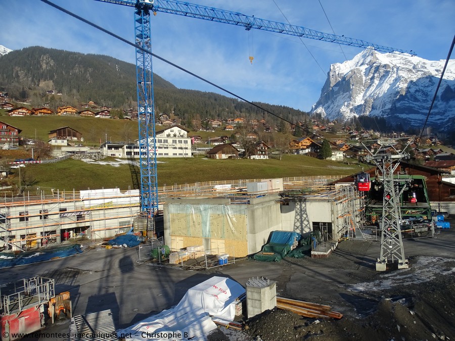

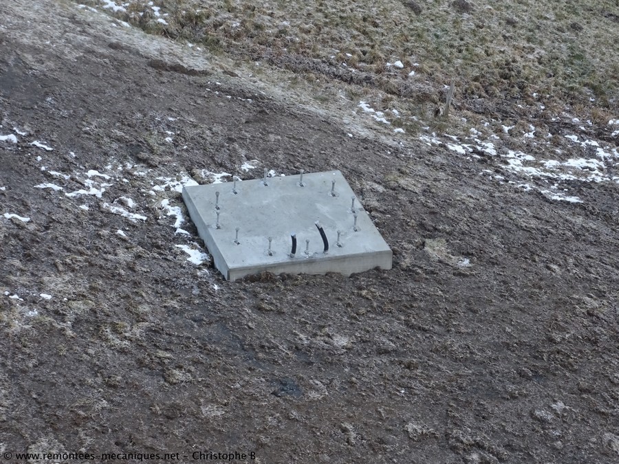

Gare aval, on remarque un massif déjà terminé, probablement pour le pylône 1 car le massif avant d'une D-Line est de forme carré

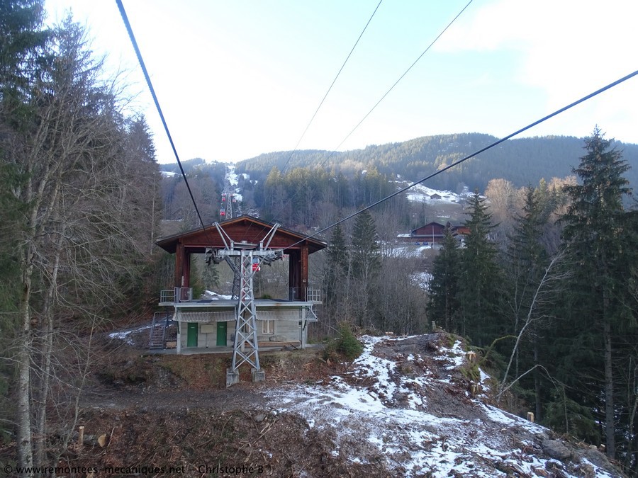

Des arbres ont été coupés pour la nouvelle tranchée

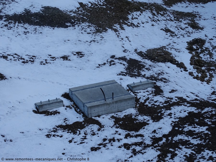

Massif d'un pylône compression ou support/compression déplaçable latéralement

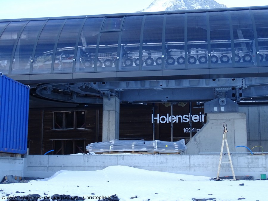

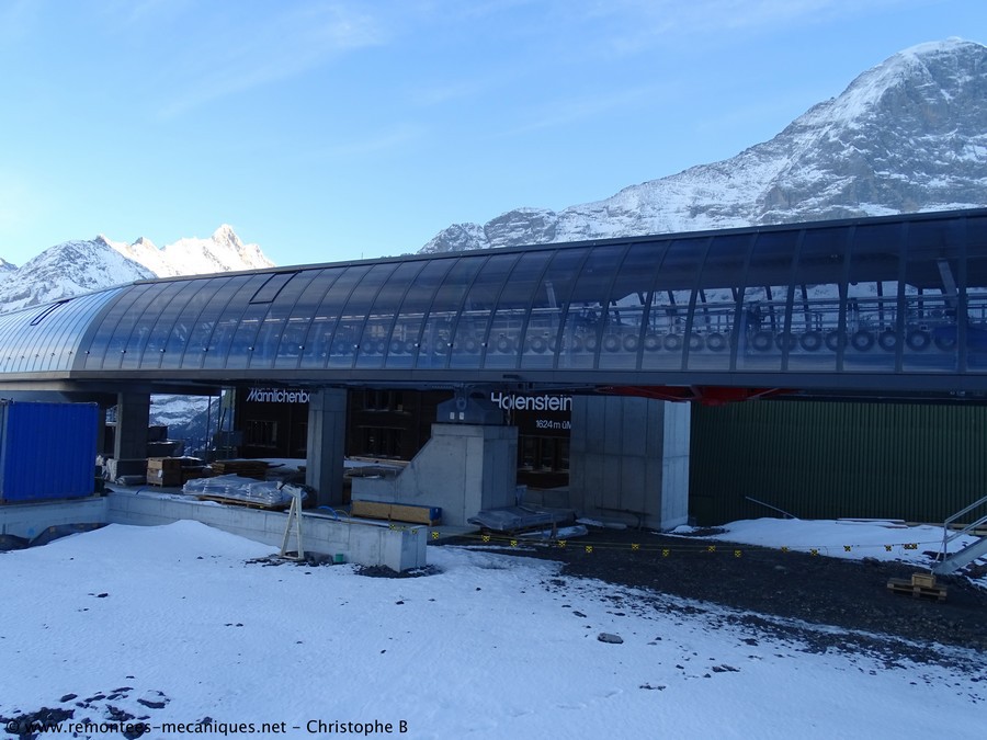

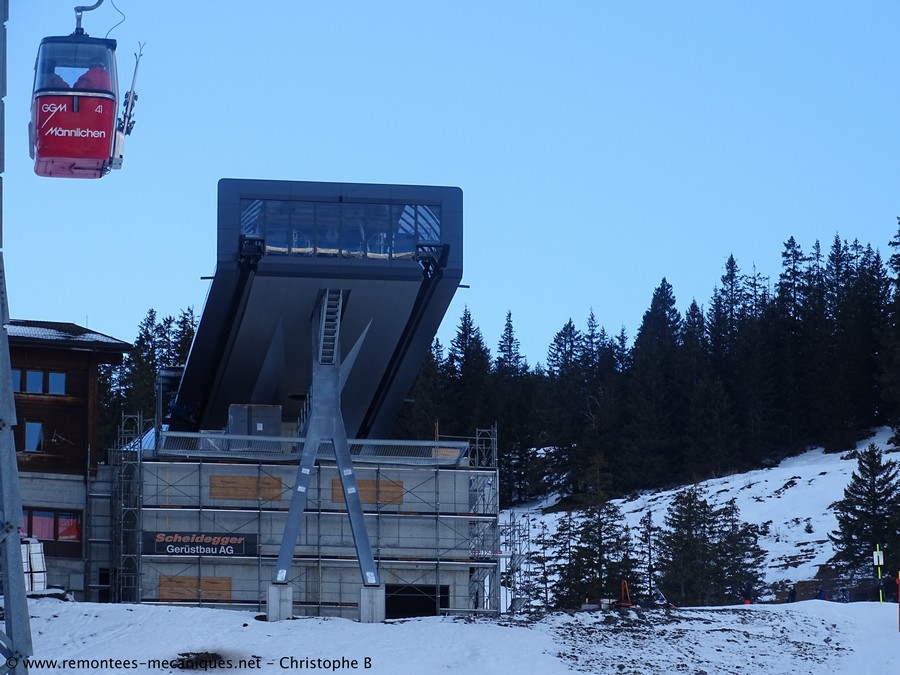

Gare intermédiaire à Hollenstein
Vue de face

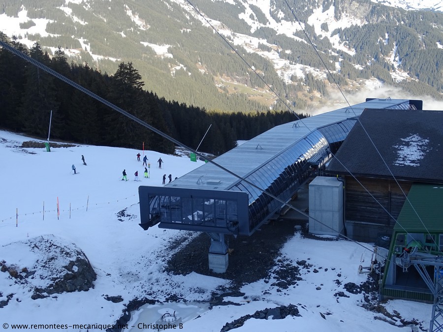

Gare intermédiaire vue depuis l'amont

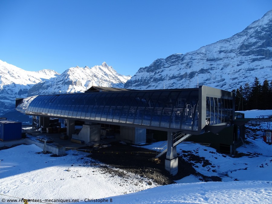

Vue d'ensemble de la gare intermédiaire composée de deux gares couplées entre-elles

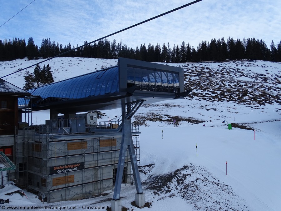

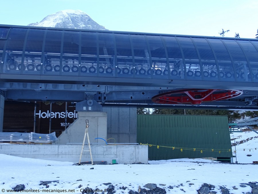

Gare retour-tension de la section Hollenstein - Männlichen. (Le bloc en béton derrière ne fait pas partie de la gare)
Poulie tension de la 2ème section

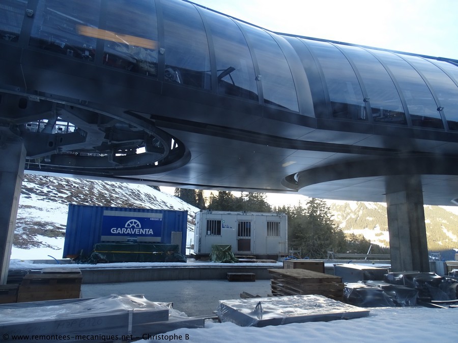

Contour de la 2ème section, la zone d'embarquement/débarquement côté descente est rallongé avec un pilier supplémentaire
Contour des deux gares et transfert entre les deux sections avec un virage à gauche

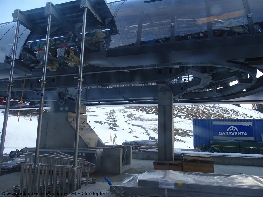

Deux piliers de la seconde gare dont le massif principal supportera deux poulies permettant de dévier les câbles de tension qui relient le contrepoids au lorry

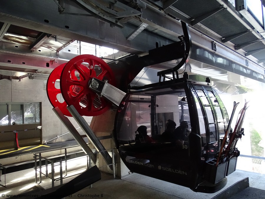

Exemple de la déviation des câbles de tension sur le TCD10 D-Line Giggijochbahn à Sölden

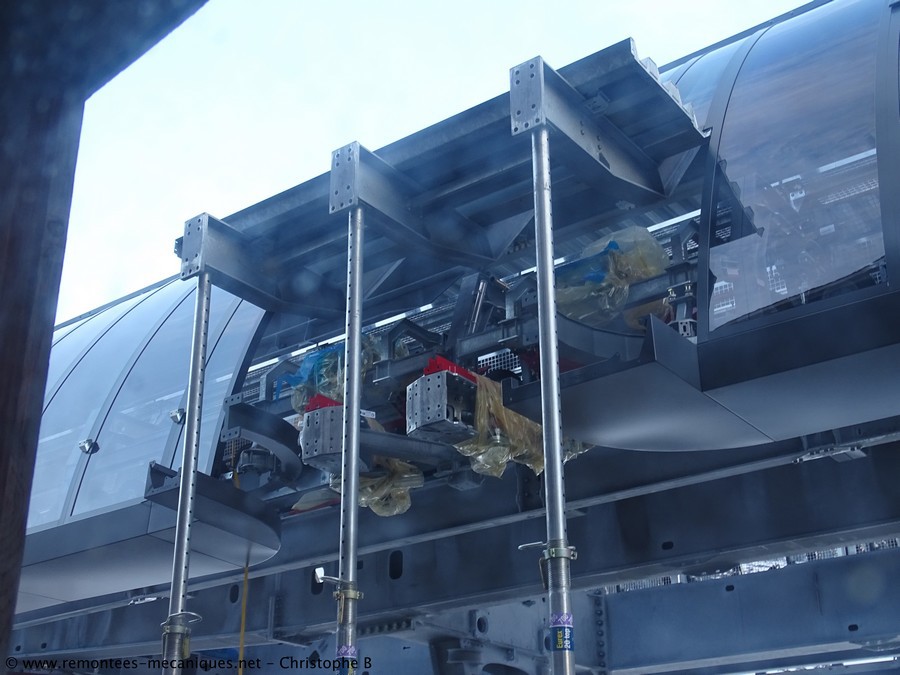

Aiguillages double permettant de cycler et décycler les cabines dans le sens de la marche. Il y a également la même configuration sur la gare amont du 1er tronçon permettant une total indépendance des deux sections

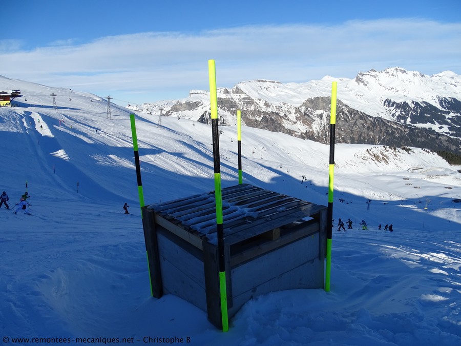

Massif sur la seconde section protégé pour l'hiver

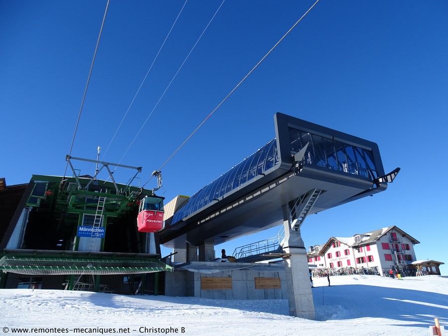

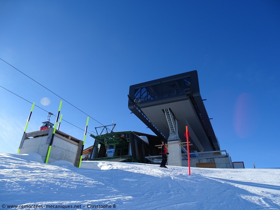

Ancienne et nouvelle gare amont du Männlichen
Massif du dernier pylône et nouvelle gare amont

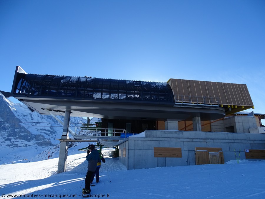

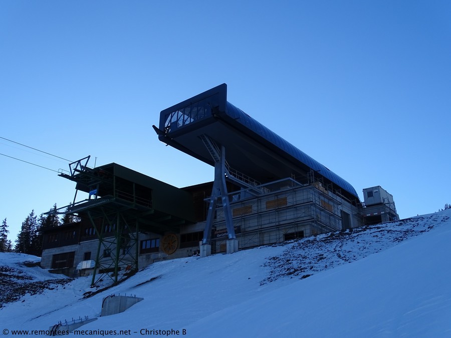

Vue latéral de la gare amont, également rallongée pour permettre d'avoir une zone de débarquement/embarquement plus longue. La partie arrière de la gare sera intégrée dans le bâtiment. Une couverture provisoire a été construite pour passer l'hiver au sec. La motorisation de la seconde section sera également enterrée

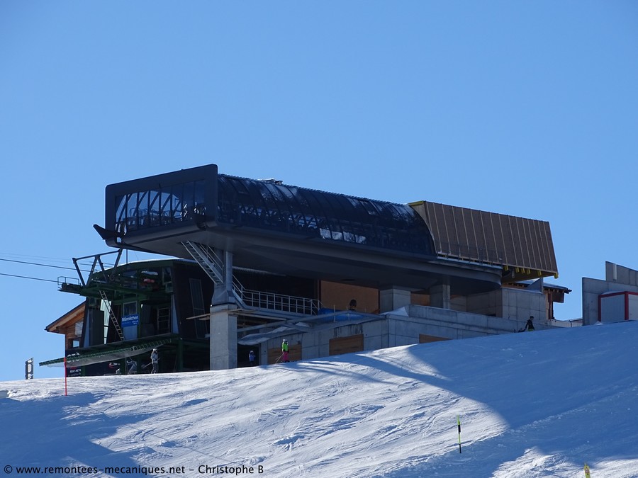

Vue de trois-quart de la gare amont D-Line

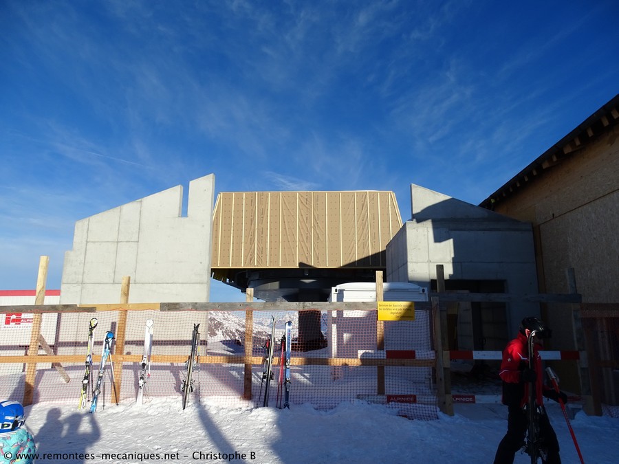

Arrière de la gare qui sera intégrée dans le bâtiment

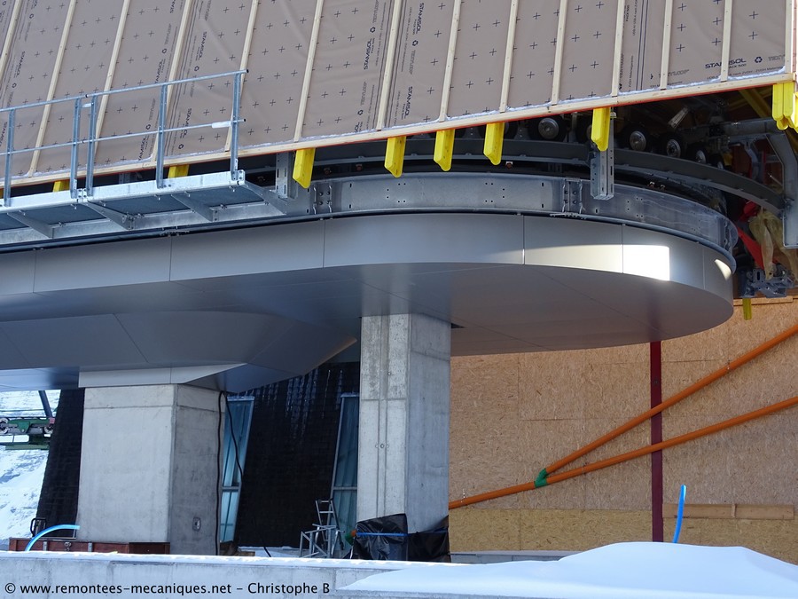

Contour rallongé. On distingue également une partie de l'aiguille qui donnera l'accès au garage à cabines. Il y a également 2 aiguillages pour cycler/décycler dans le sens de la marche.
