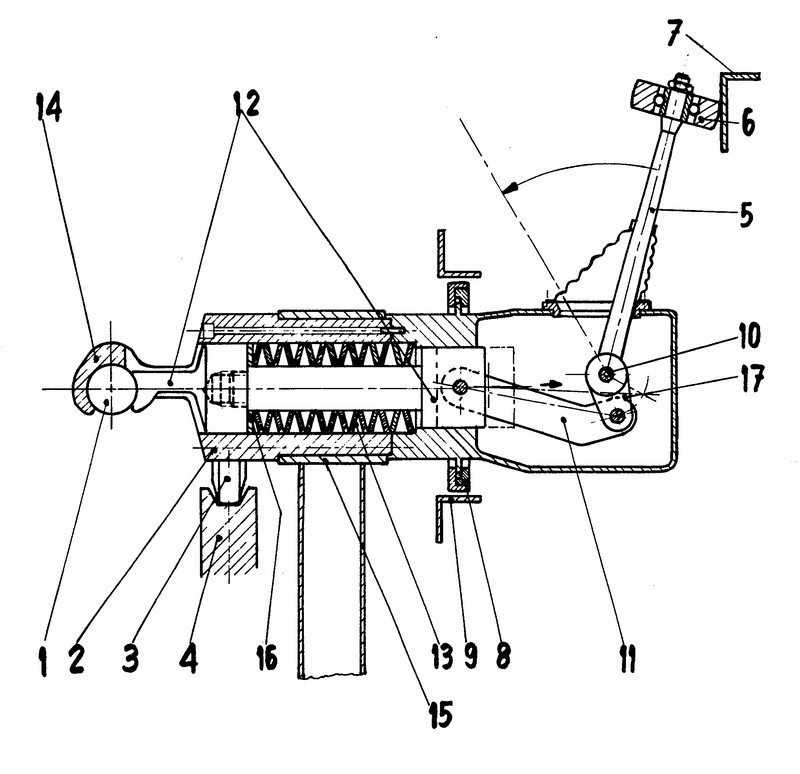

On s'est mal compris : les pinces WSO, SSG et MM présentent des différences mais mettent en oeuvre le même système de rondelles Belleville, développé et breveté par Walter Städeli dès 1961, et seulement mis en application 2 décennies plus tard.
Voici la coupe du brevet d'origine, dont le principe a servi selon moi de base à la conception des 3 pinces :
On est loin des pinces MM et SSG, et pourtant c'est ce même brevet, qui porte à ce que j'ai compris sur l'usage de rondelles Belleville pour une pince monostable, qui a été employé par les constructeurs auxquels WSO a accordé sa licence.
On retrouve le même principe avec le système Oehler, licencié à Applevage et Kienast, qui ont produit dans leurs ateliers des pinces différentes mais utilisant le même brevet à la base.

Mouhai, je ne suis pas entièrement convaincu. les pinces doppel A108 sont très proche des Poma/Leitner LPA, ce n'est pas pour autant que Doppel a autorisé quelque licence que se soit à Poma/Leitner.
