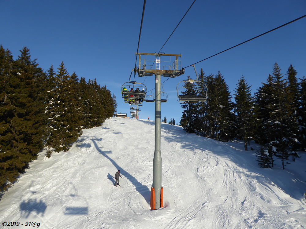

Le dixième pylône.

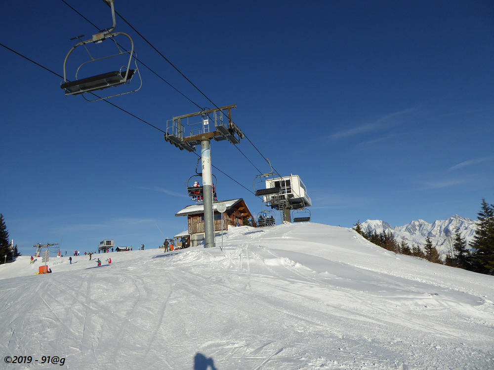

La gare amont et le dernier pylône.

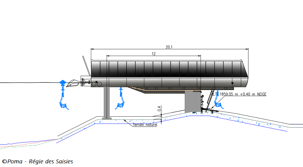

Vue de profil de la future gare aval.

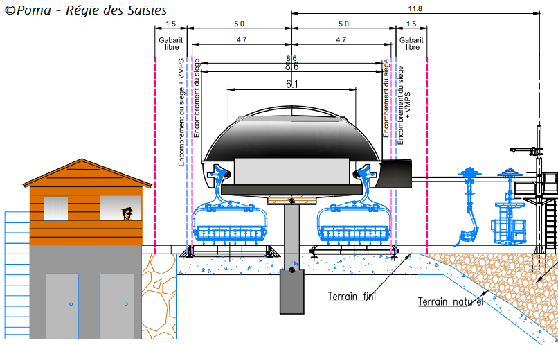

Vue de face de la future gare aval.

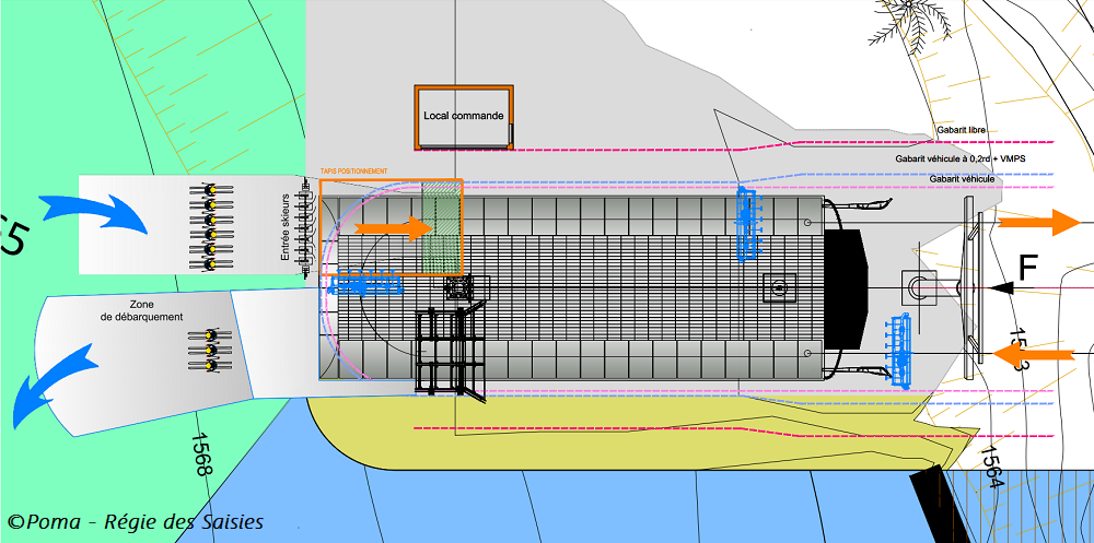

Vue du dessus, avec le positionnement des véhicules rangés dans la gare aval.
Idem, avec le schéma de l'organisation de l'embarquement et du débarquement.
Vue de profil de la future gare amont.
Vue de face de la future gare amont.
Vue de dessus, avec le positionnement des véhicules rangés dans la gare amont.

Quelqu'un peut t'il éclairer ma lanterne?
Que veux dire la mention VMPS sur les plans?
Merci d'avance
