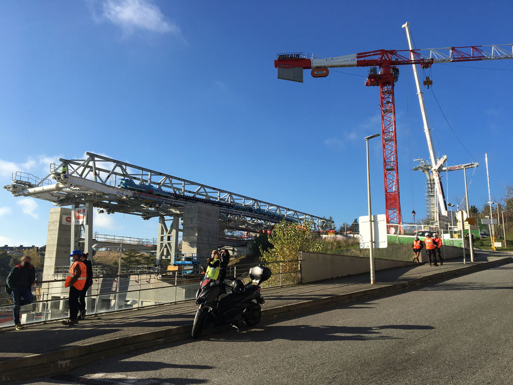

Le montage de la première partie de la gare semble achevé.
La grue a été déplacée sur un parking de l'autre côté, pour s'occuper de la partie en direction de l'Oncopôle. Des éléments commençaient d'ailleurs à être stockés à proximité.
Ce matin, il y avait pas mal de monde à proximité. Je n'ai pas vu de drone en vol, j'aurais bien aimé.
Mais en tout cas, un premier câble (ou cablette, filin, drisse, je ne connais pas le terme exacte) était en train d'être tendu entre une voie de la gare et le P4. J'imagine qu'ils vont continuer toute la journée.

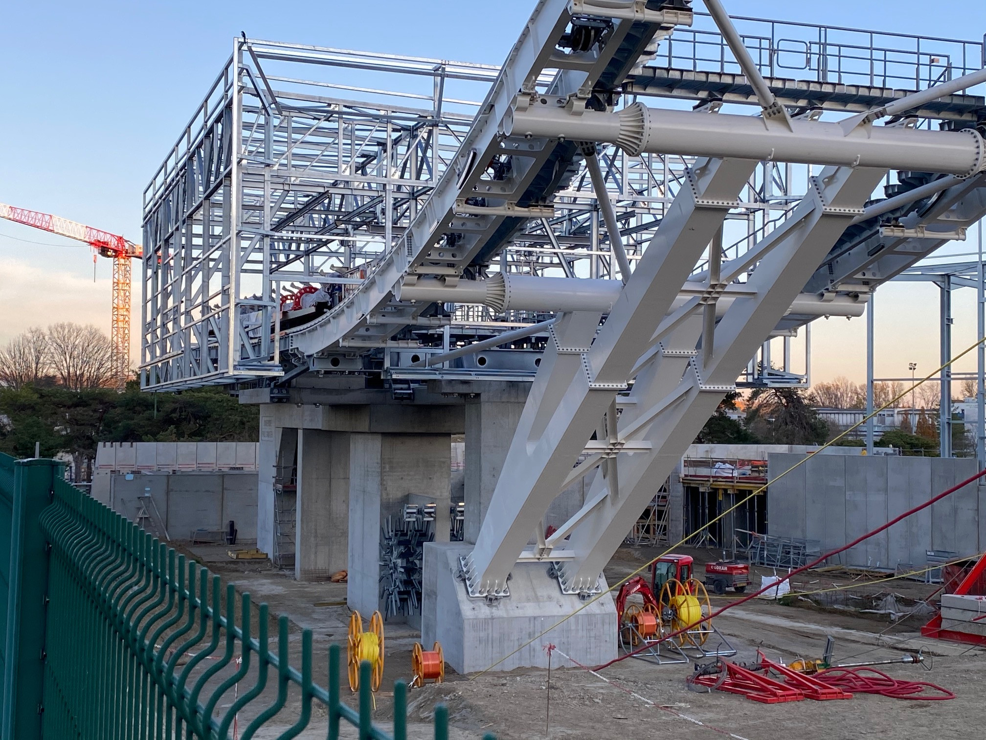

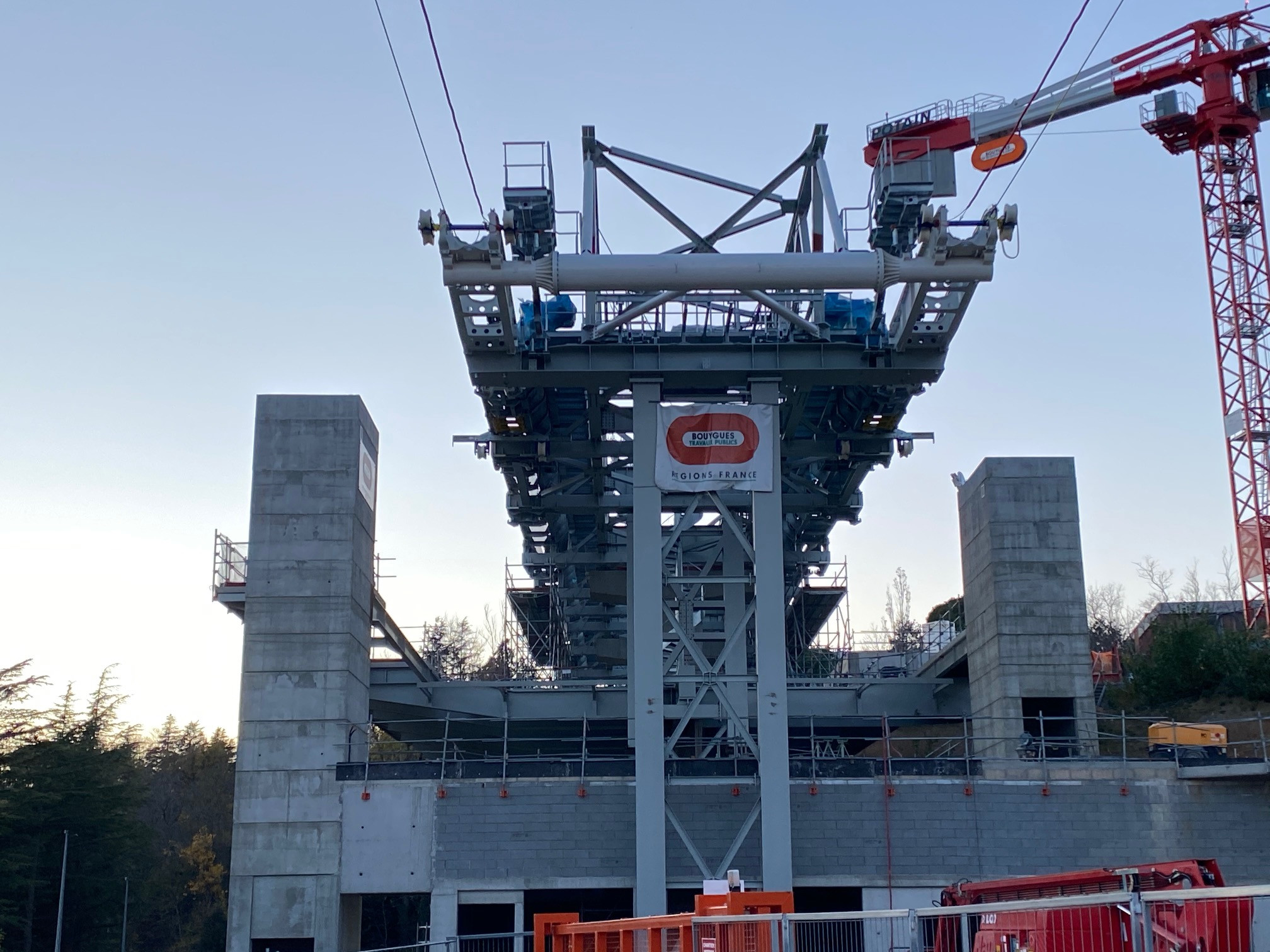

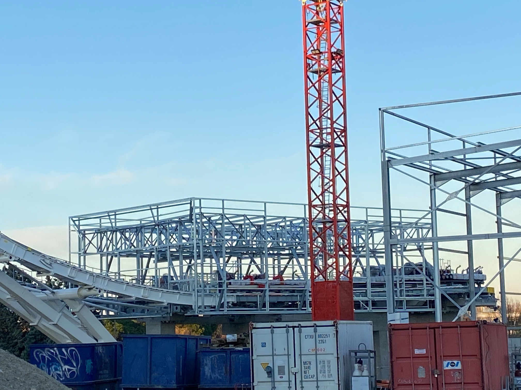

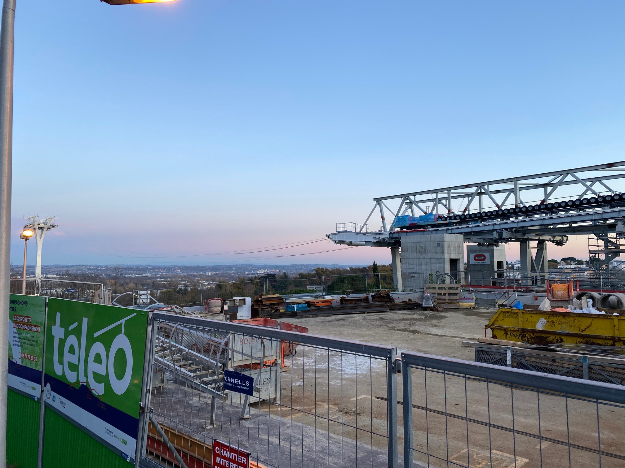

Je trouve enfin le temps de publier les nombreuses photos prises en ce dimanche 29 novembre, déconfiné de 20 km !!!
Comme d'hab, je commence par Oncopole et la gare retour !
En fait la fameuse drisse n'a pas été enroulée dans la poulie encore ! Elle est retenue au sol par un système d'attache particulier:

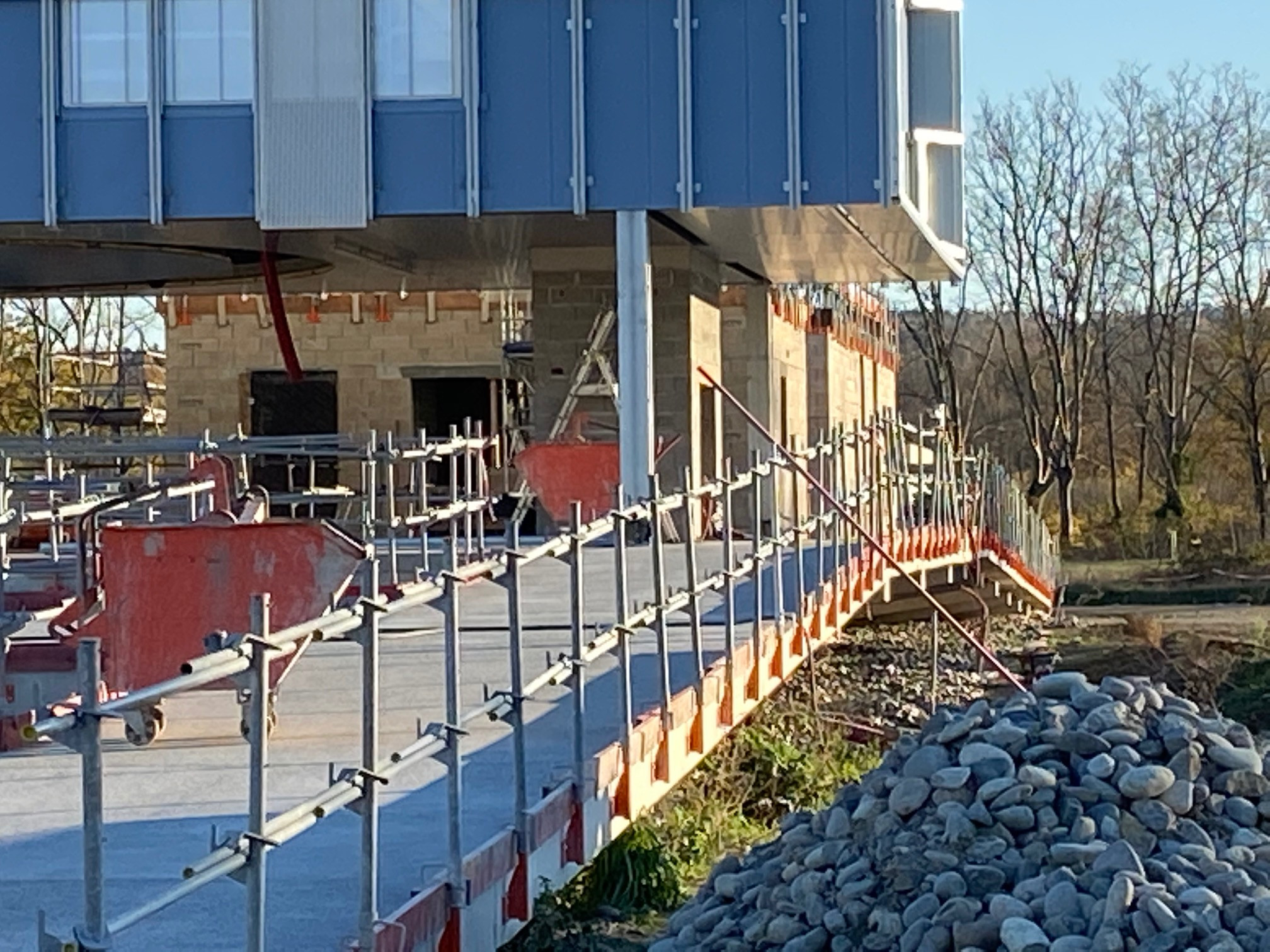

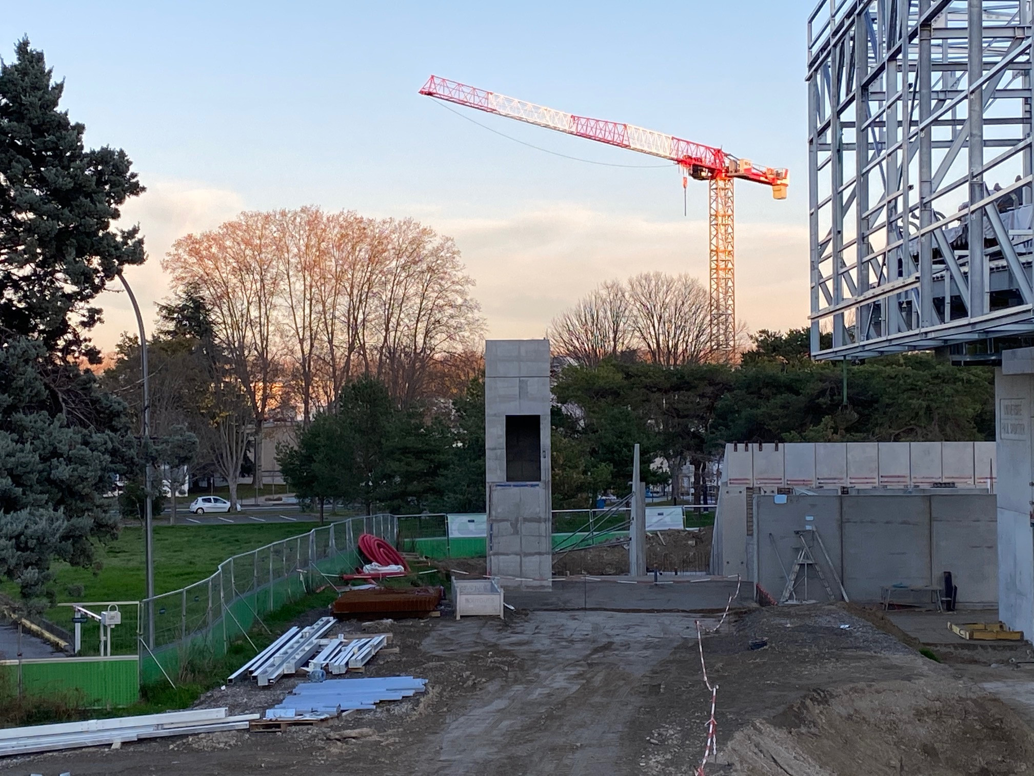

Les locaux annexes en construction

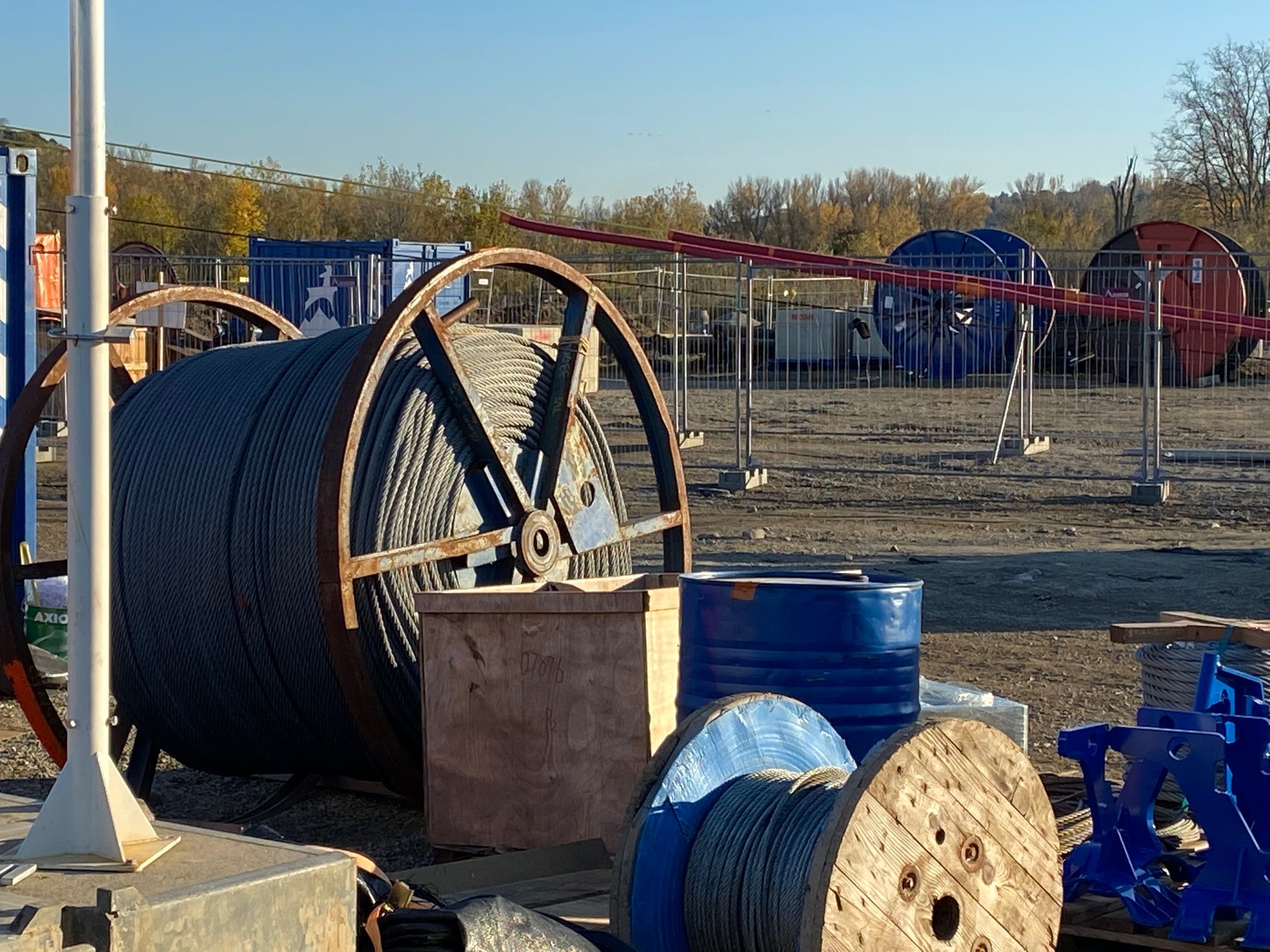

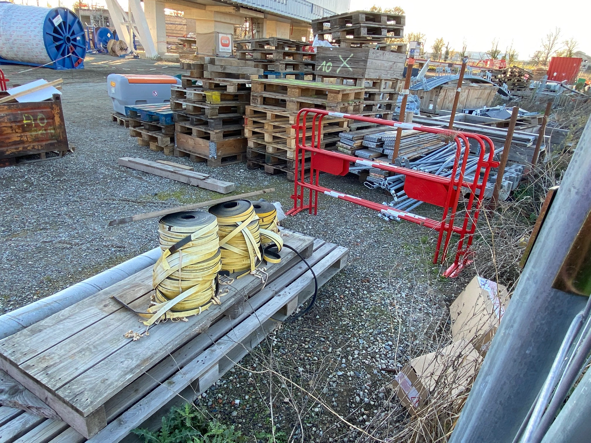

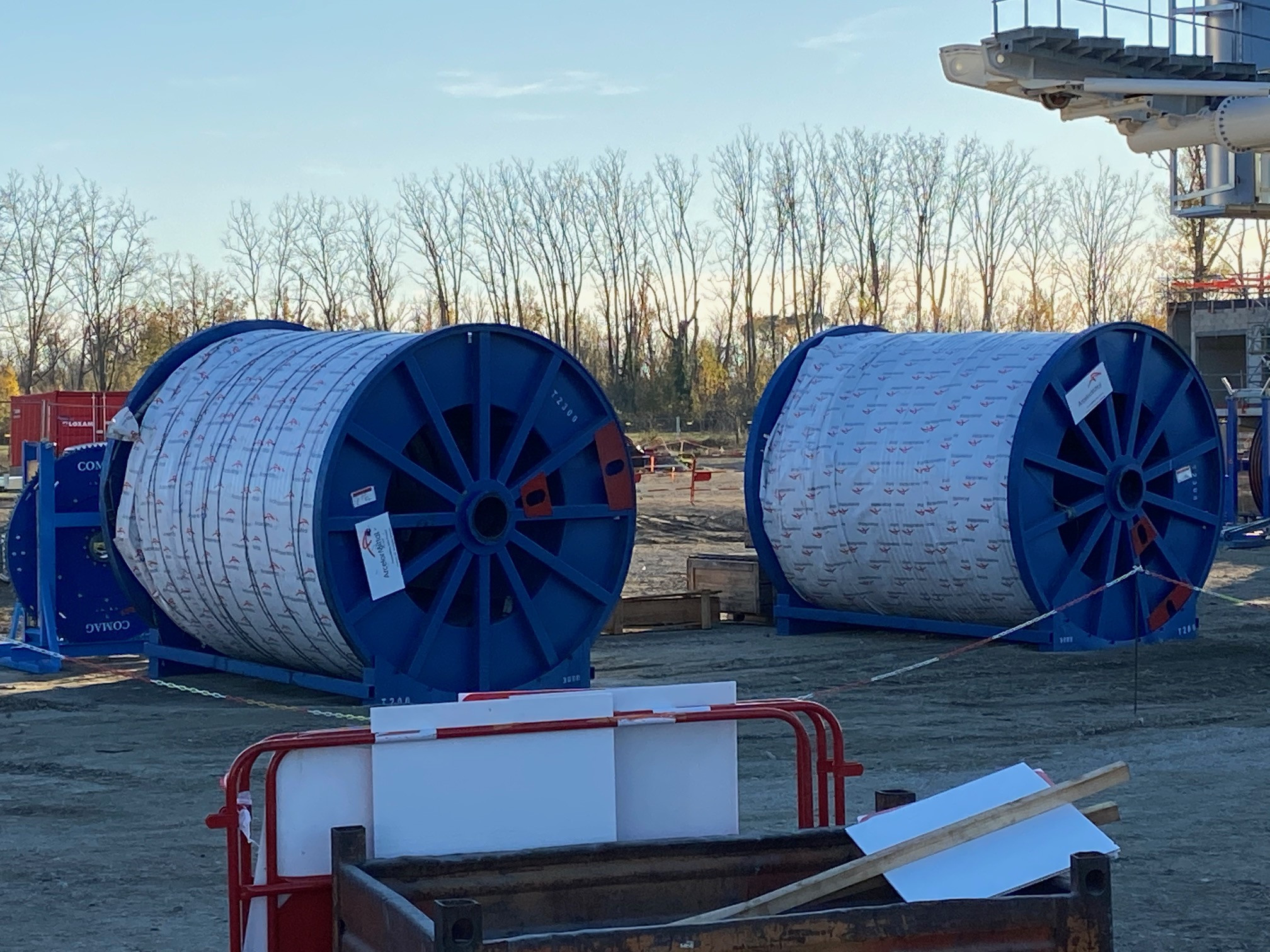

Pouvez-vous me commenter tous ces éléments ?

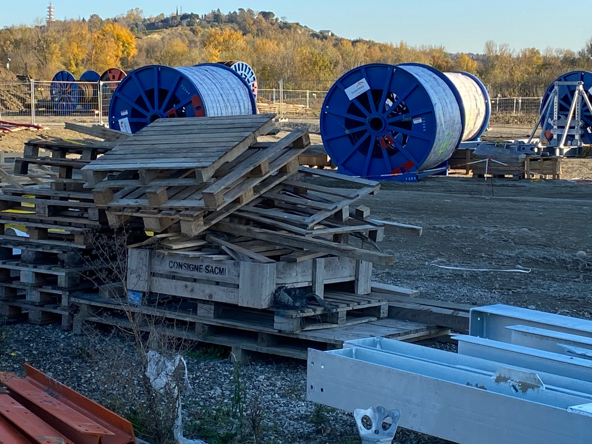

Arcelor-Mittal c'est de l'acier donc seraient-ce les embryons de câbles porteur - pas les définitifs ?
Consigne SACMI peut-on lire !

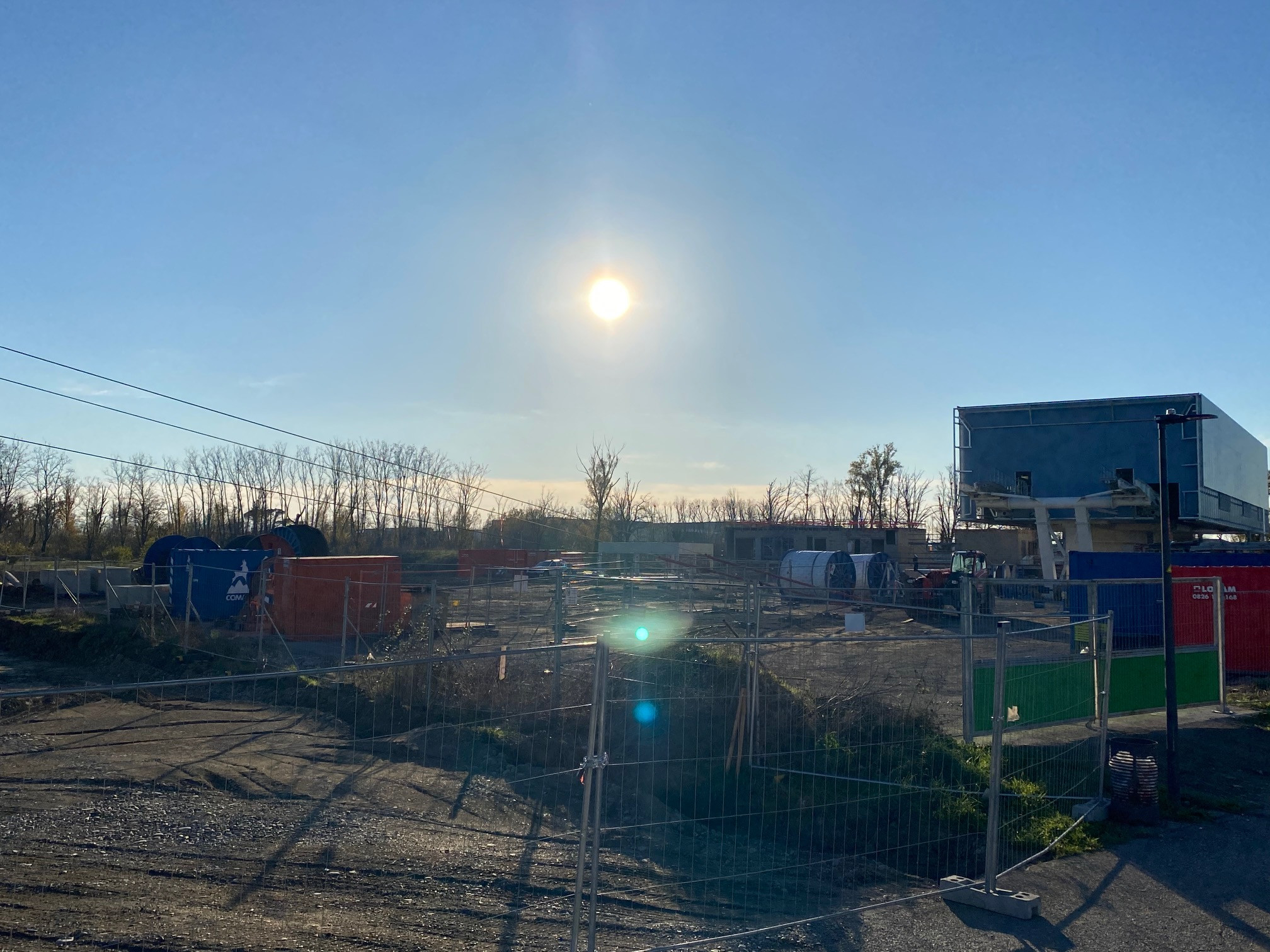

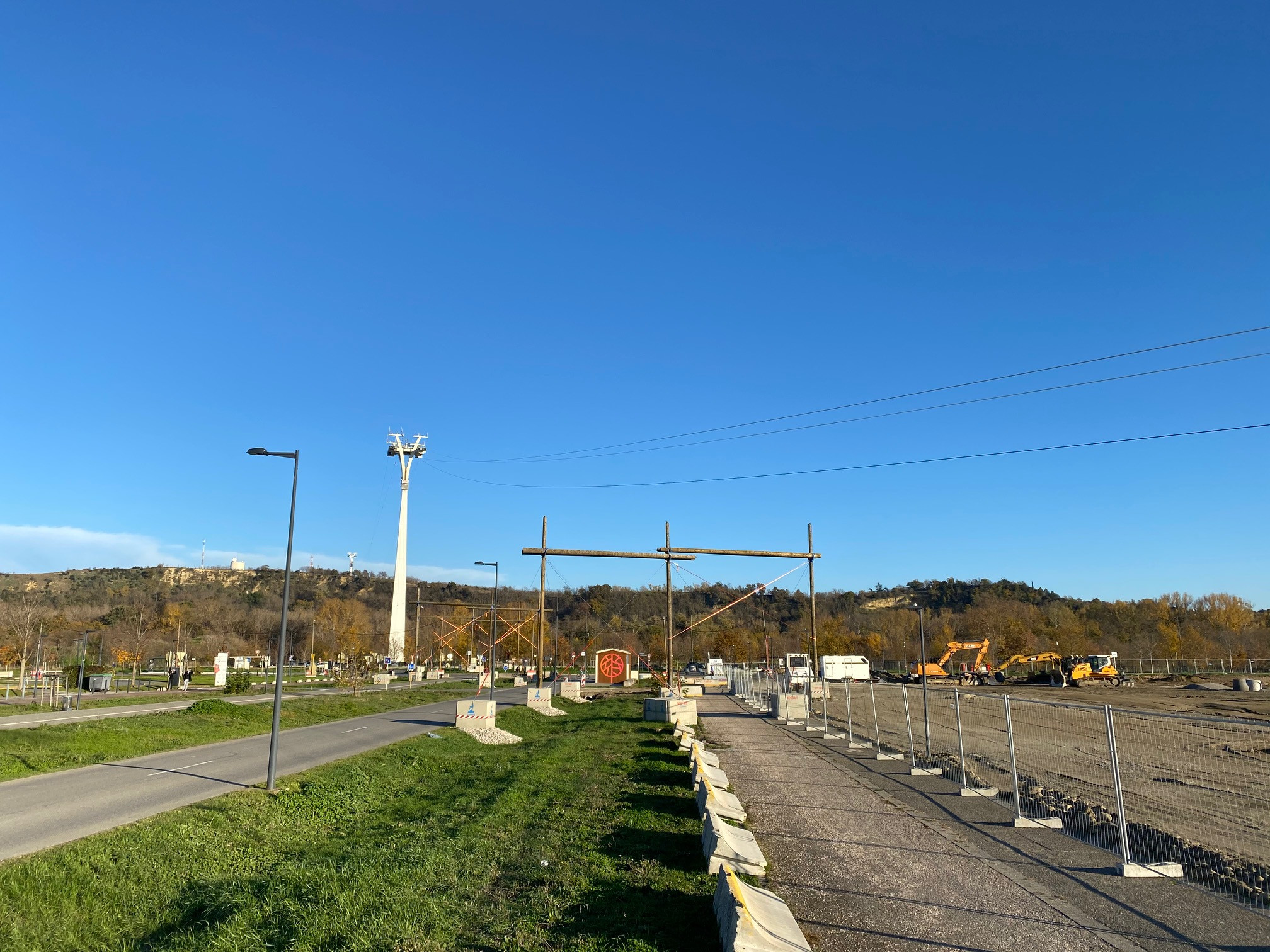

Direction le P1 !

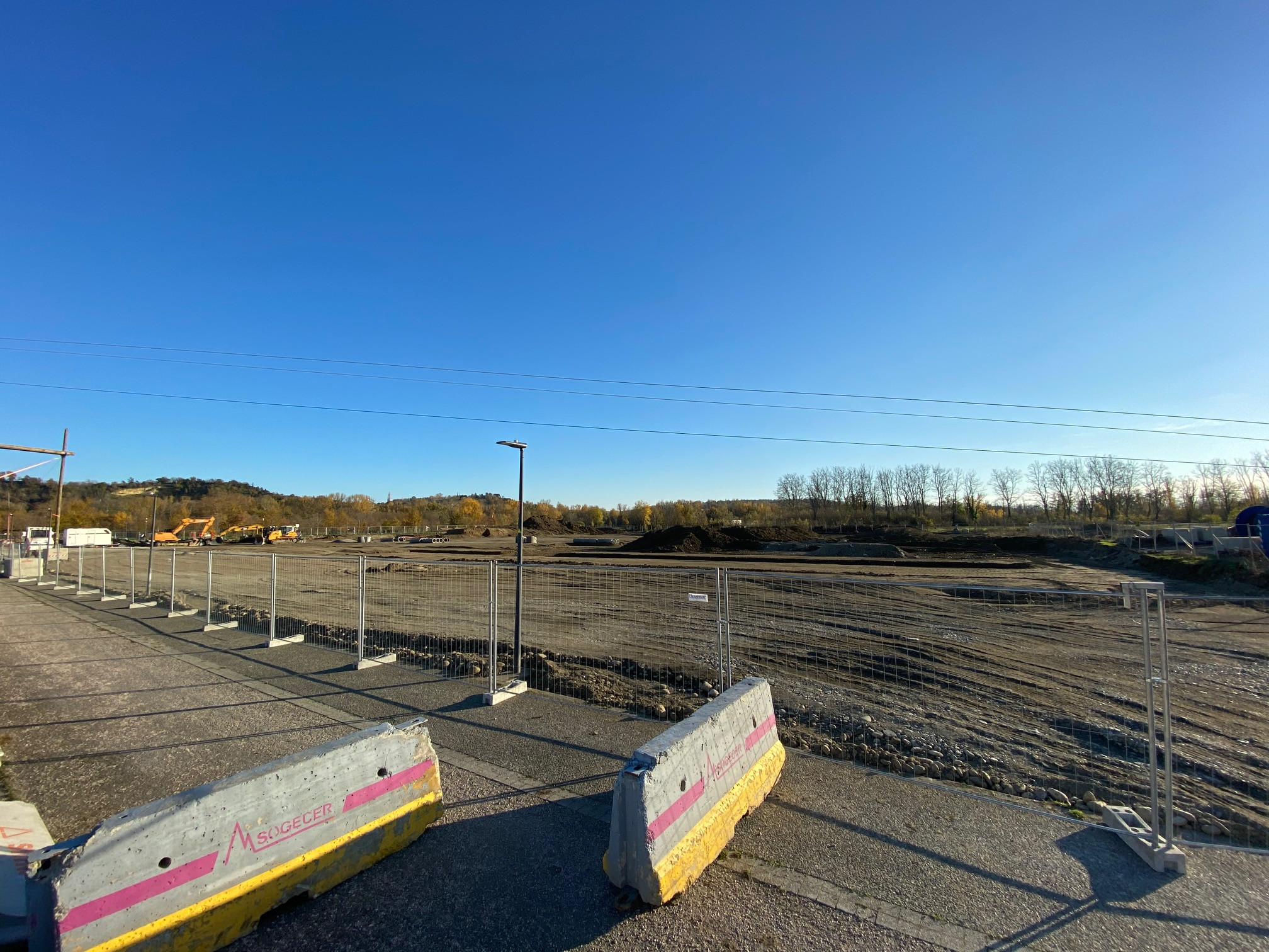

Les engins ont commencé le terrassement de ce qui sera le parking relais

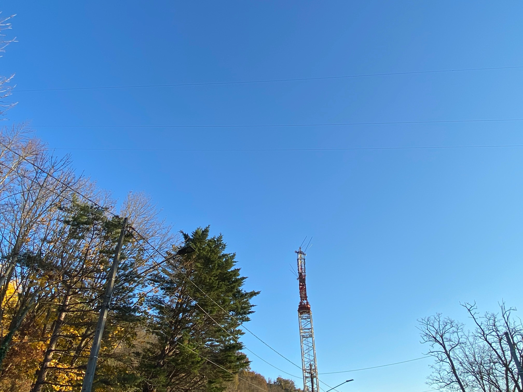

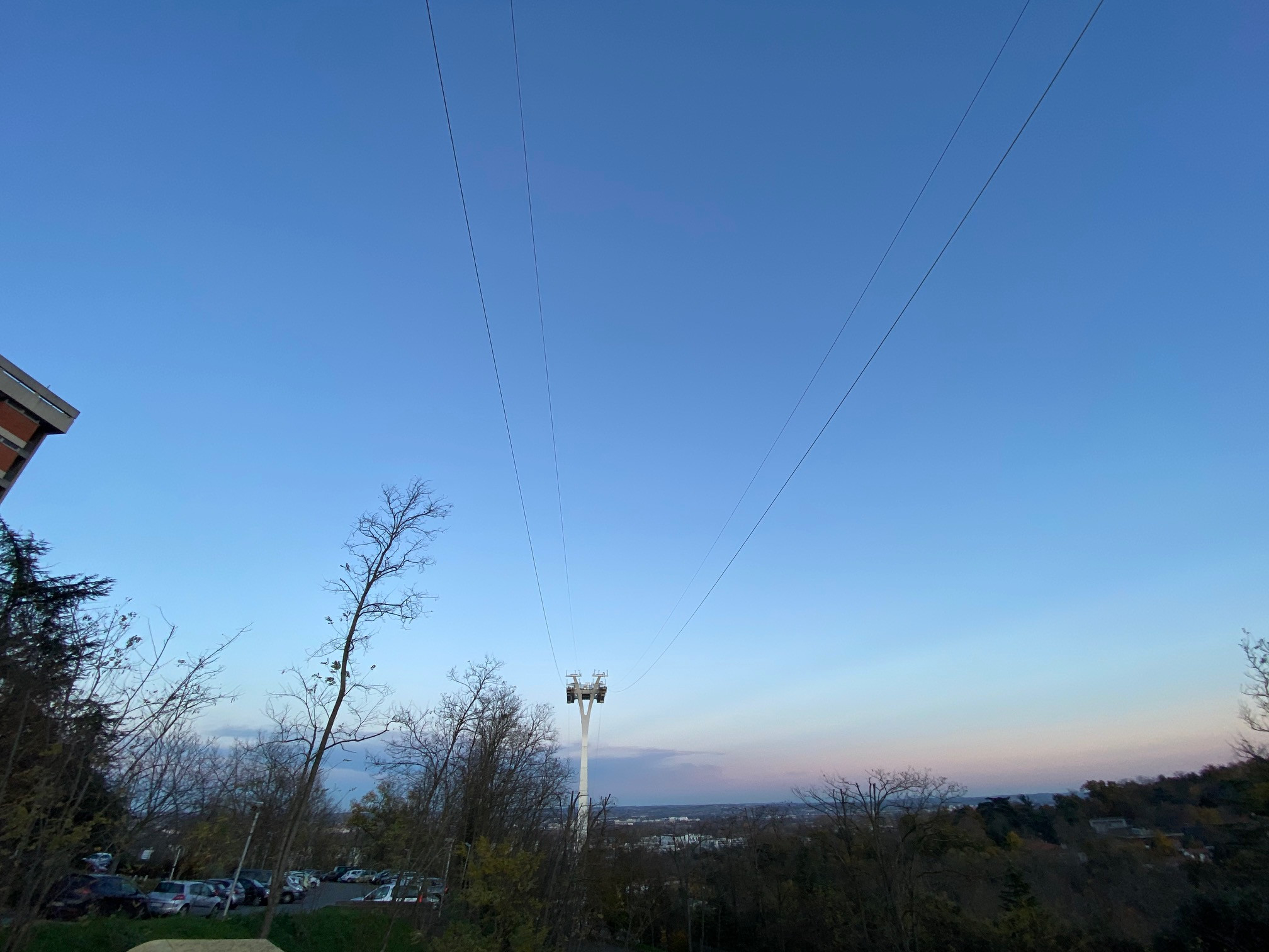

Le début de portée
On remarque qu'il n'y a que 3 câbles installés ! Le tracteur en 2 côtés et un autre au milieu + un 4e au-dessus de la garonne cf. oiseaux !

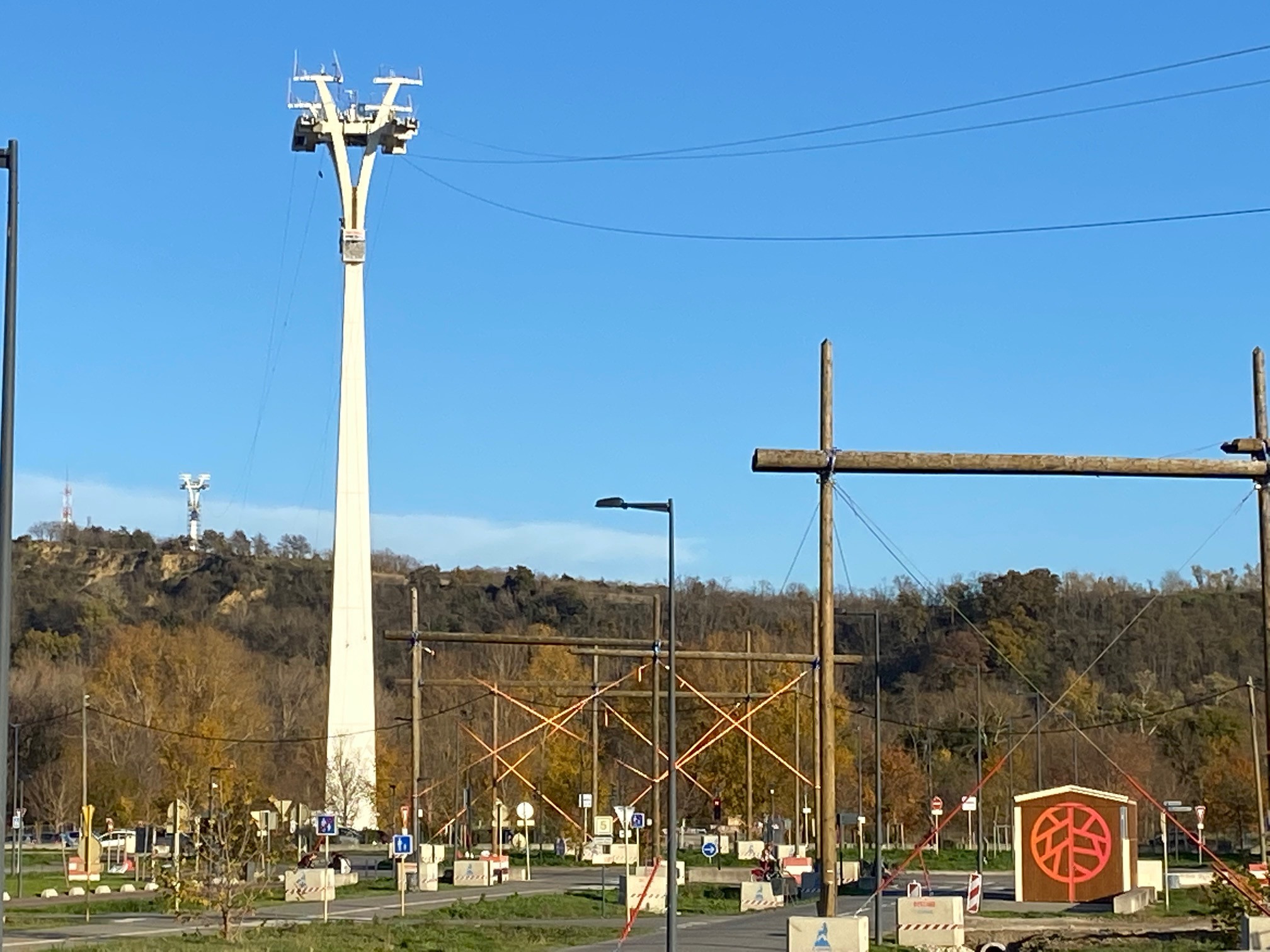

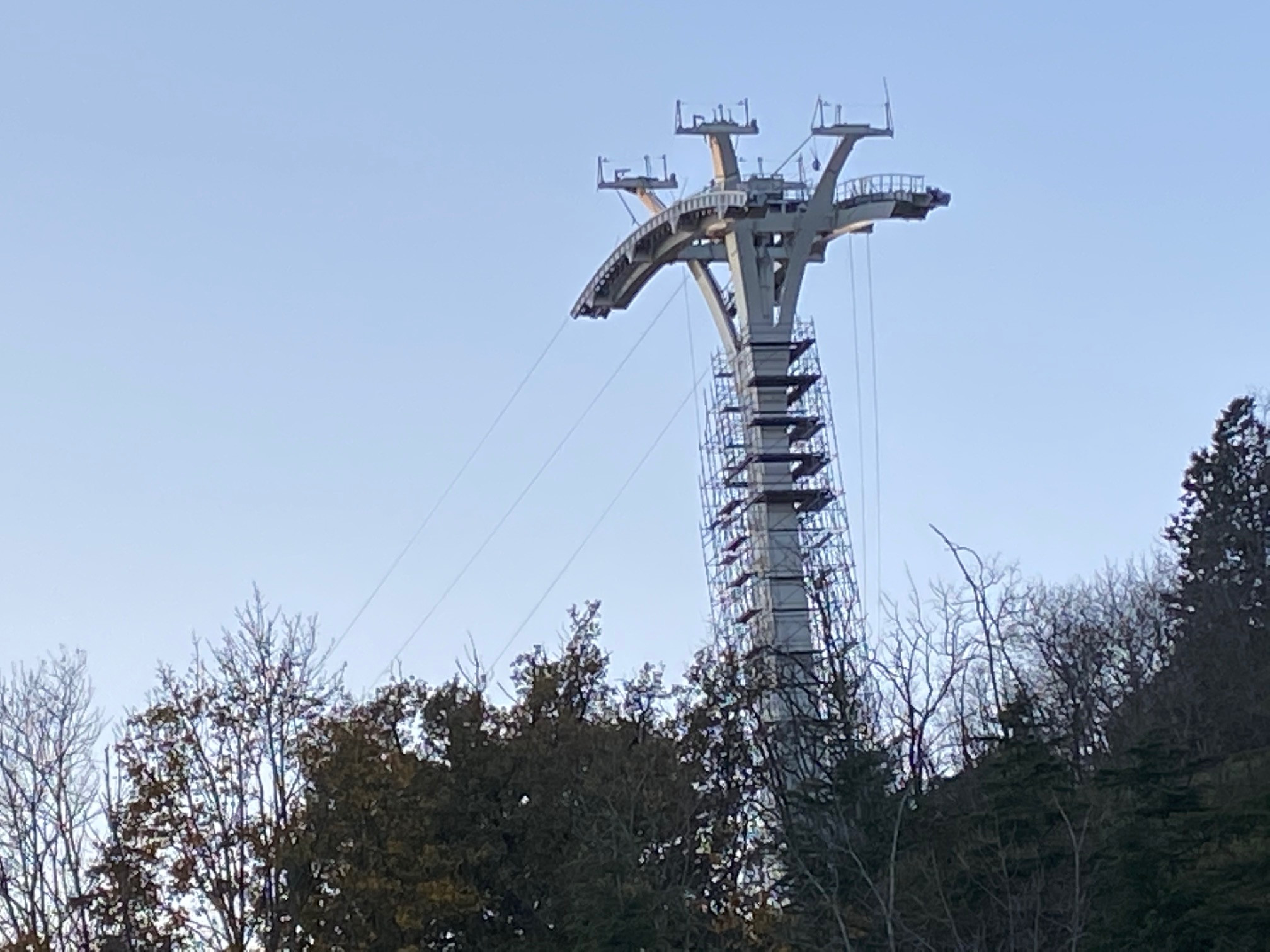

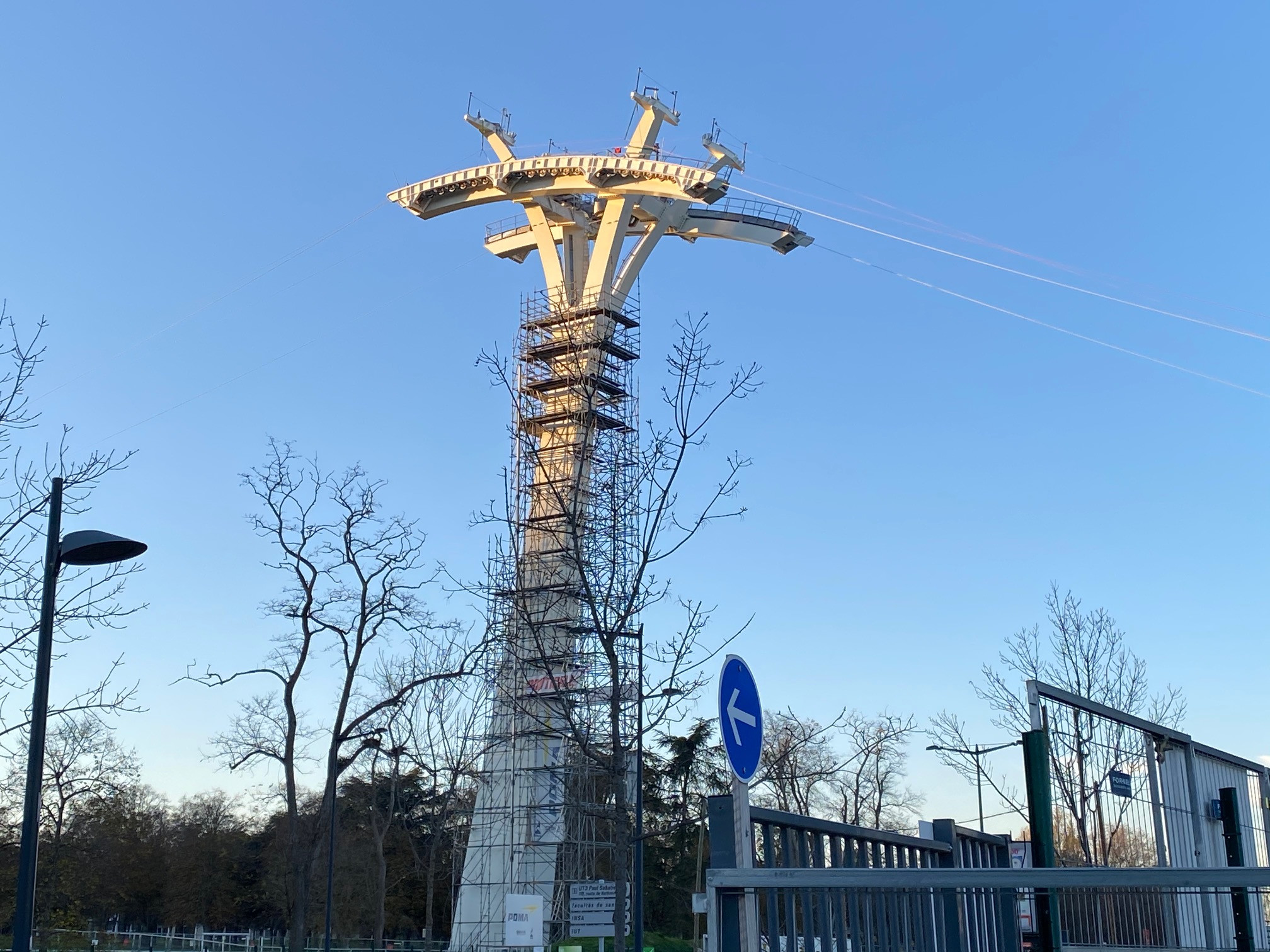

Le pylône d'appui sur le chemin des Etroits mais où justement les câbles ne sont pas appuyés - ce sera le cas pour les suivants, on y voit le même balancier bleu provisoire avec ses 4 galets blancs en plastoc

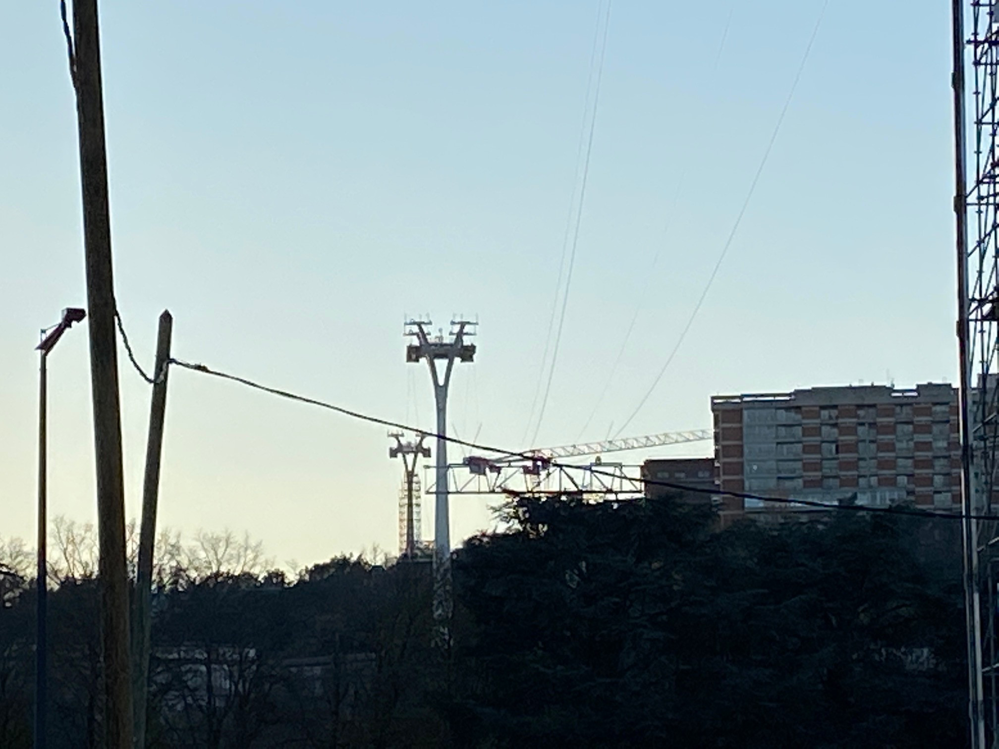

Direction Paul Sab où je décidais pour une fois de m'appesantir ! Avec vue du sud la ligne autour de Rangueuil

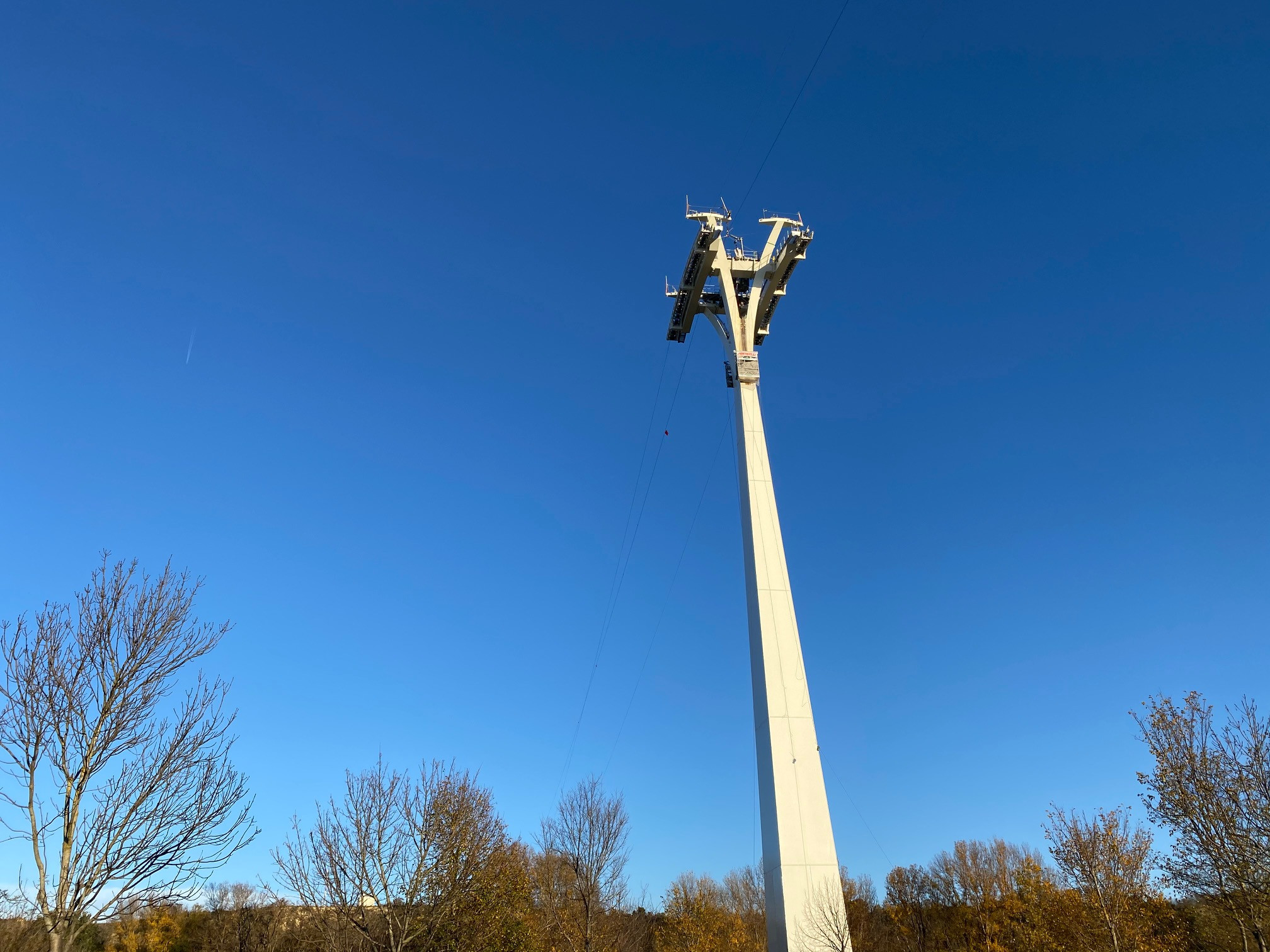

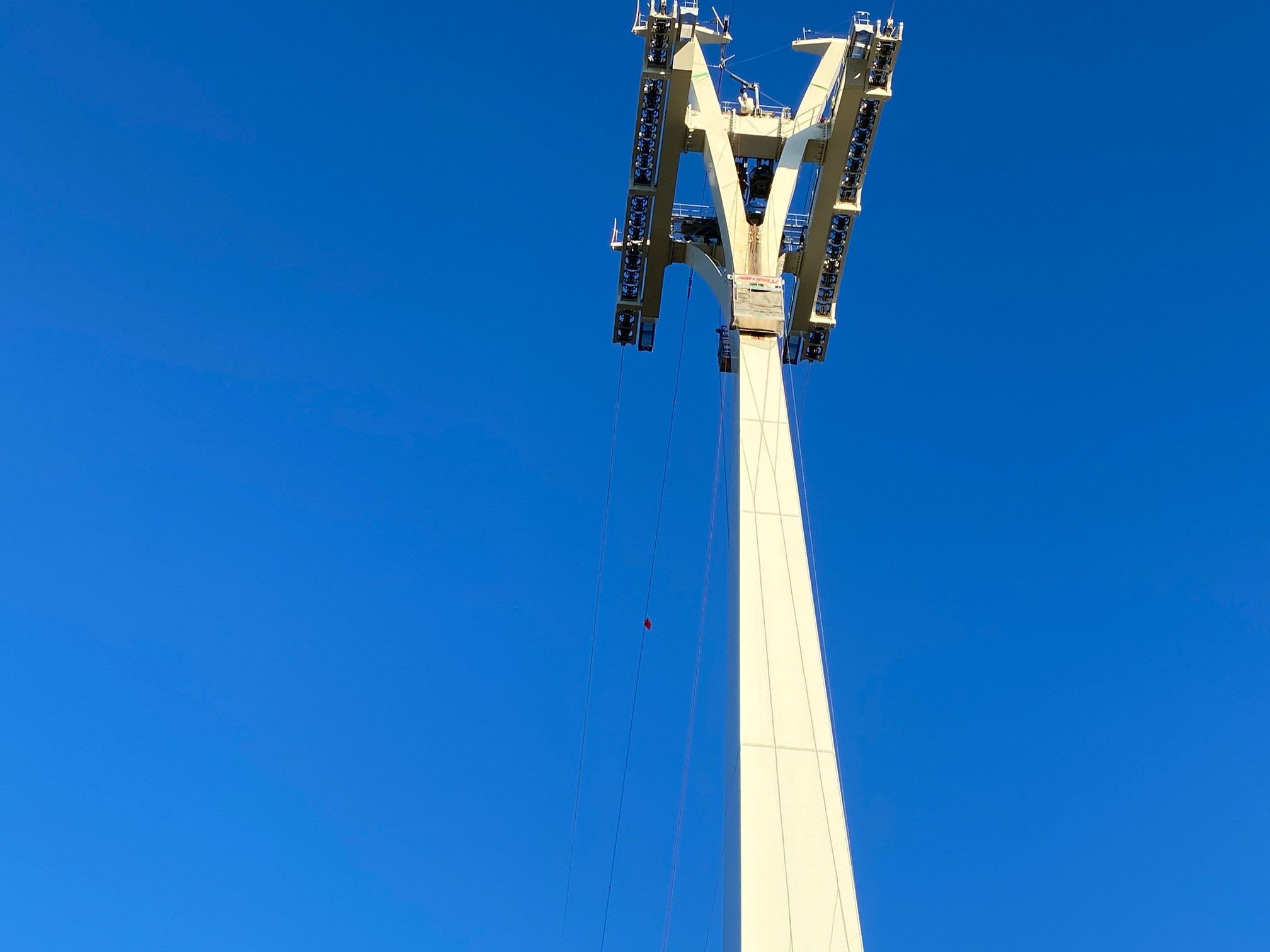

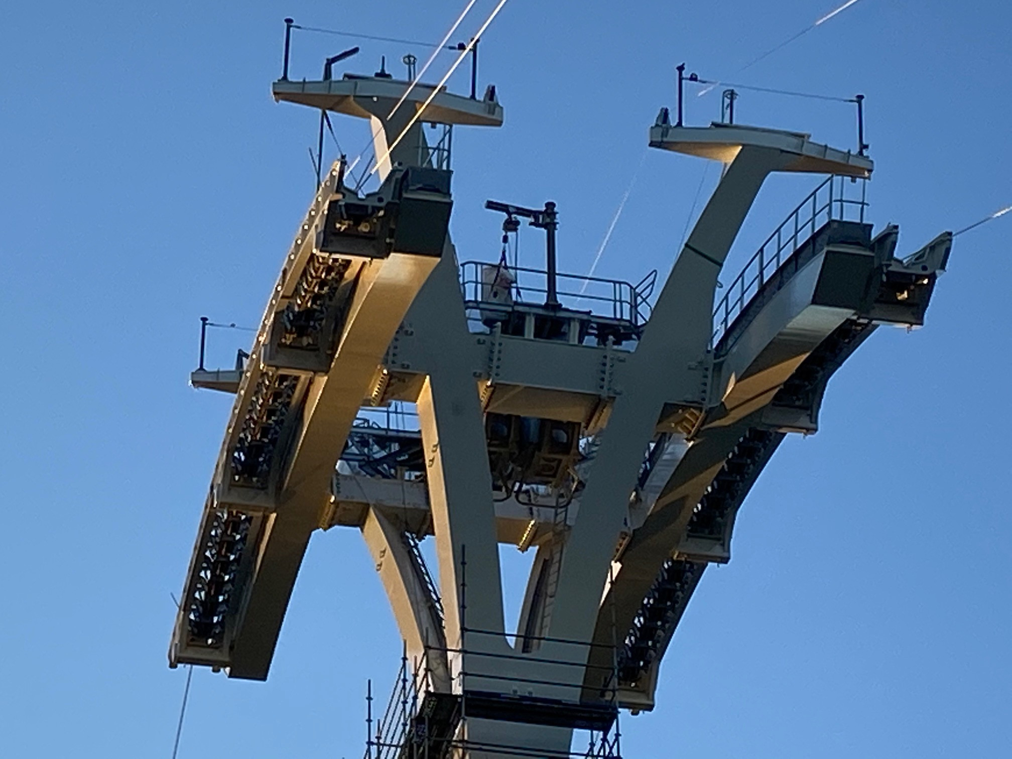

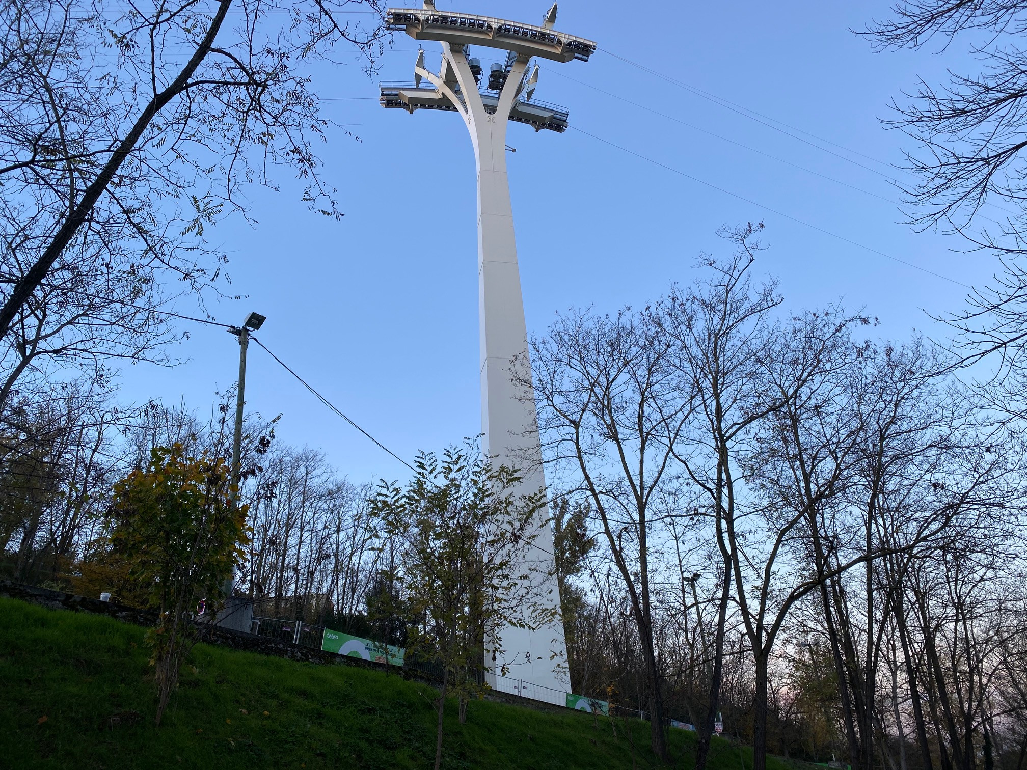

Le P5 dans son alignement

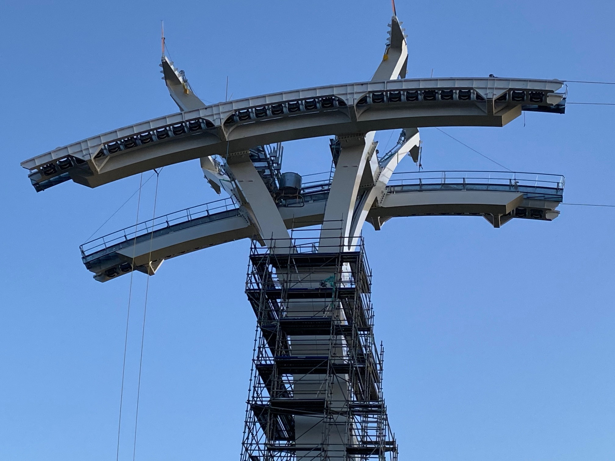

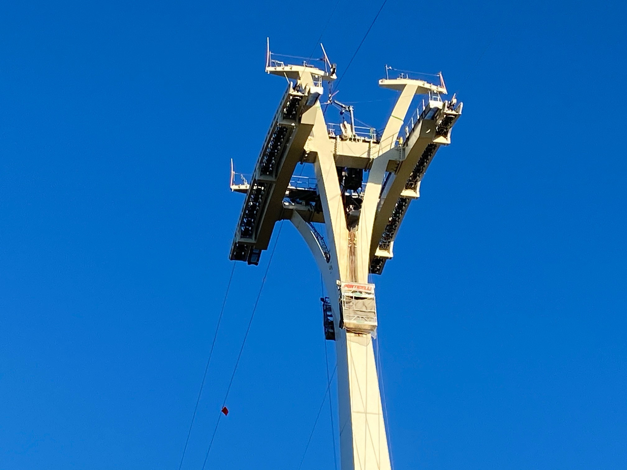

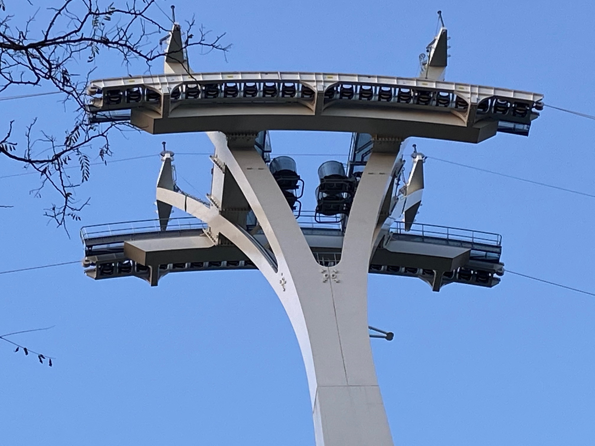

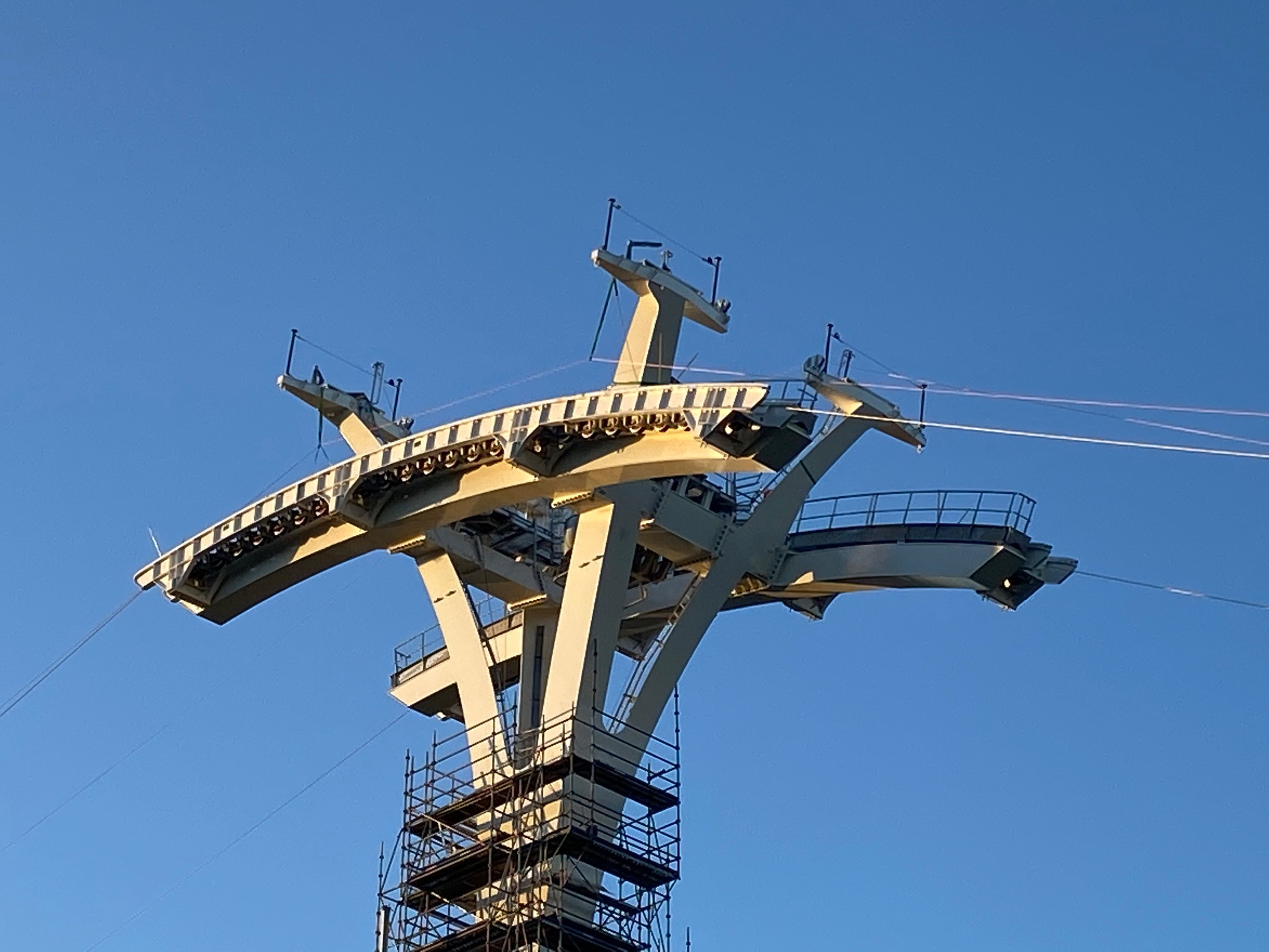

Détail sur le système de levage ponctuel en tête de pylône

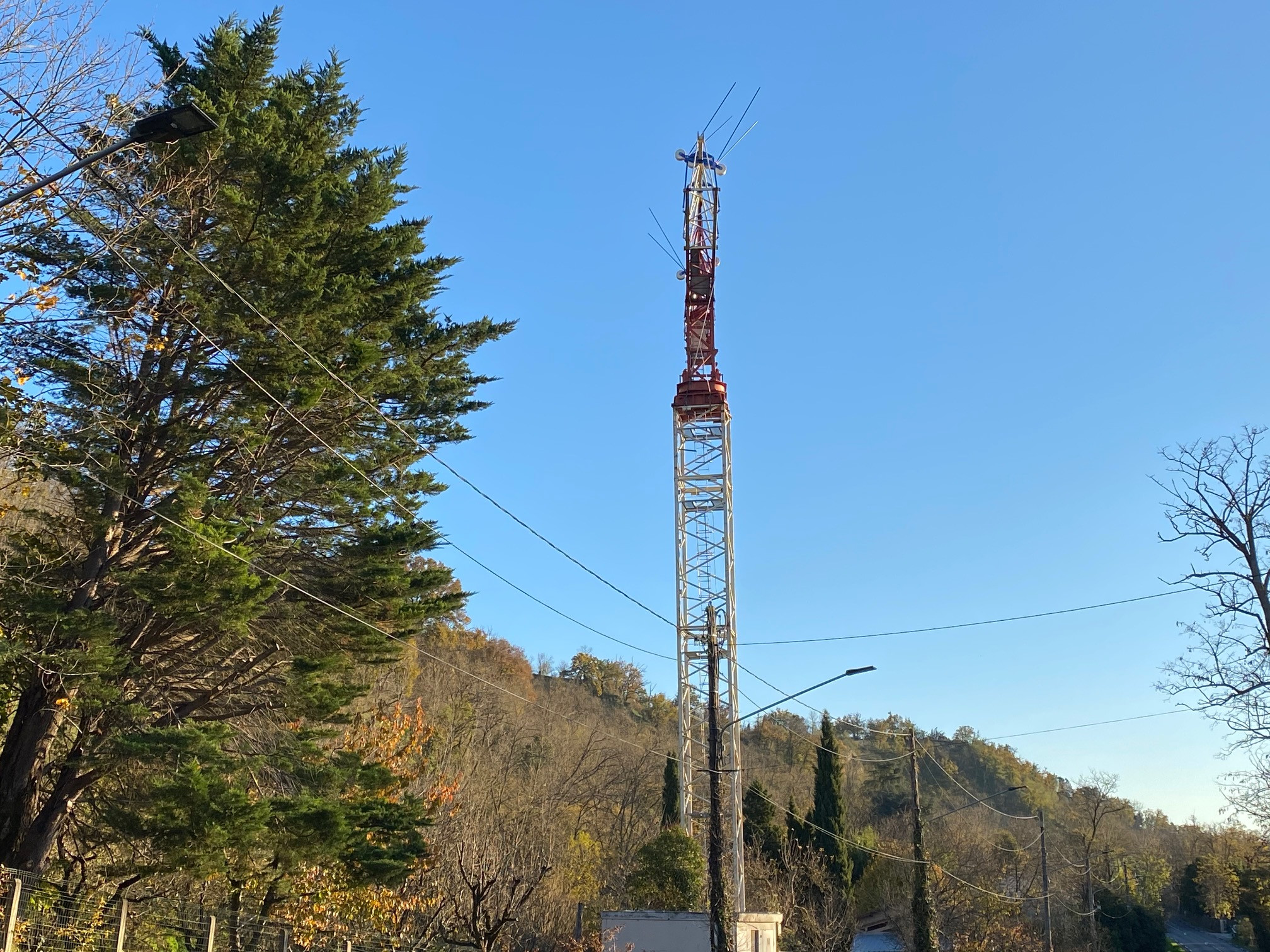

Le pylône d'appui du lycée Bellevue où pour le coup c'est appuyé !

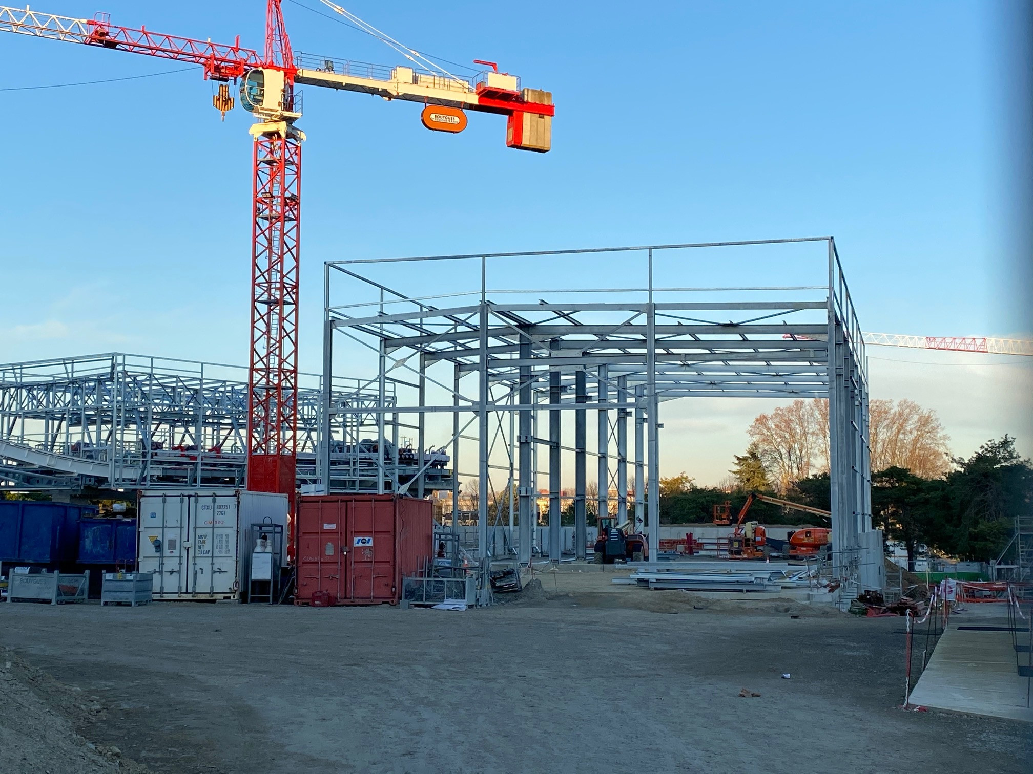

Montage du garage-atelier:

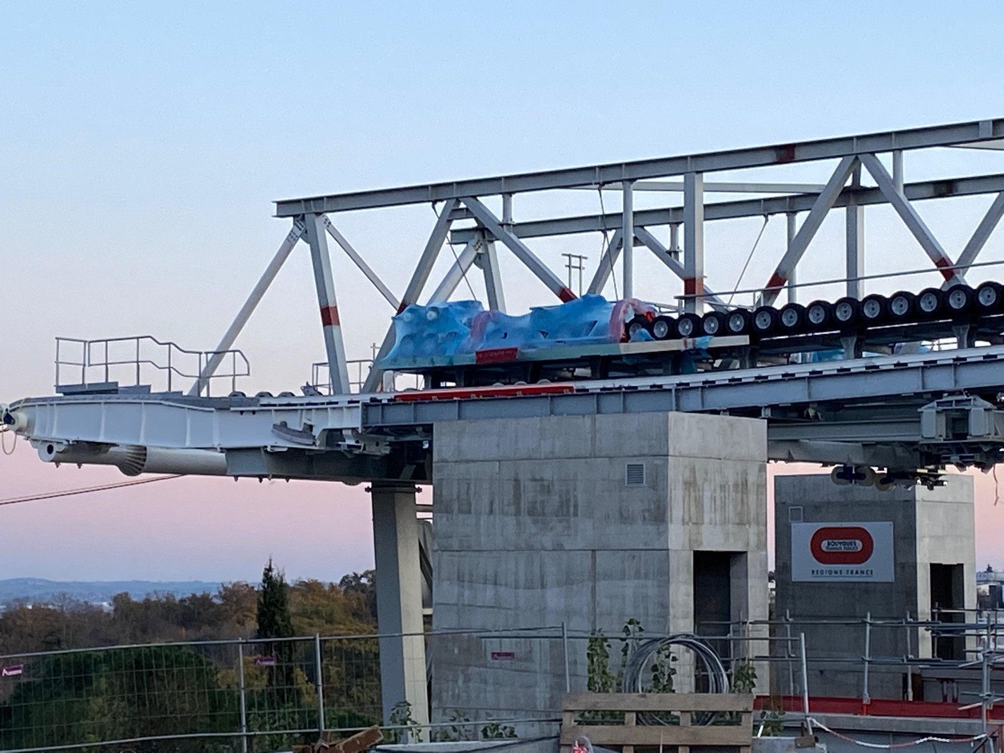

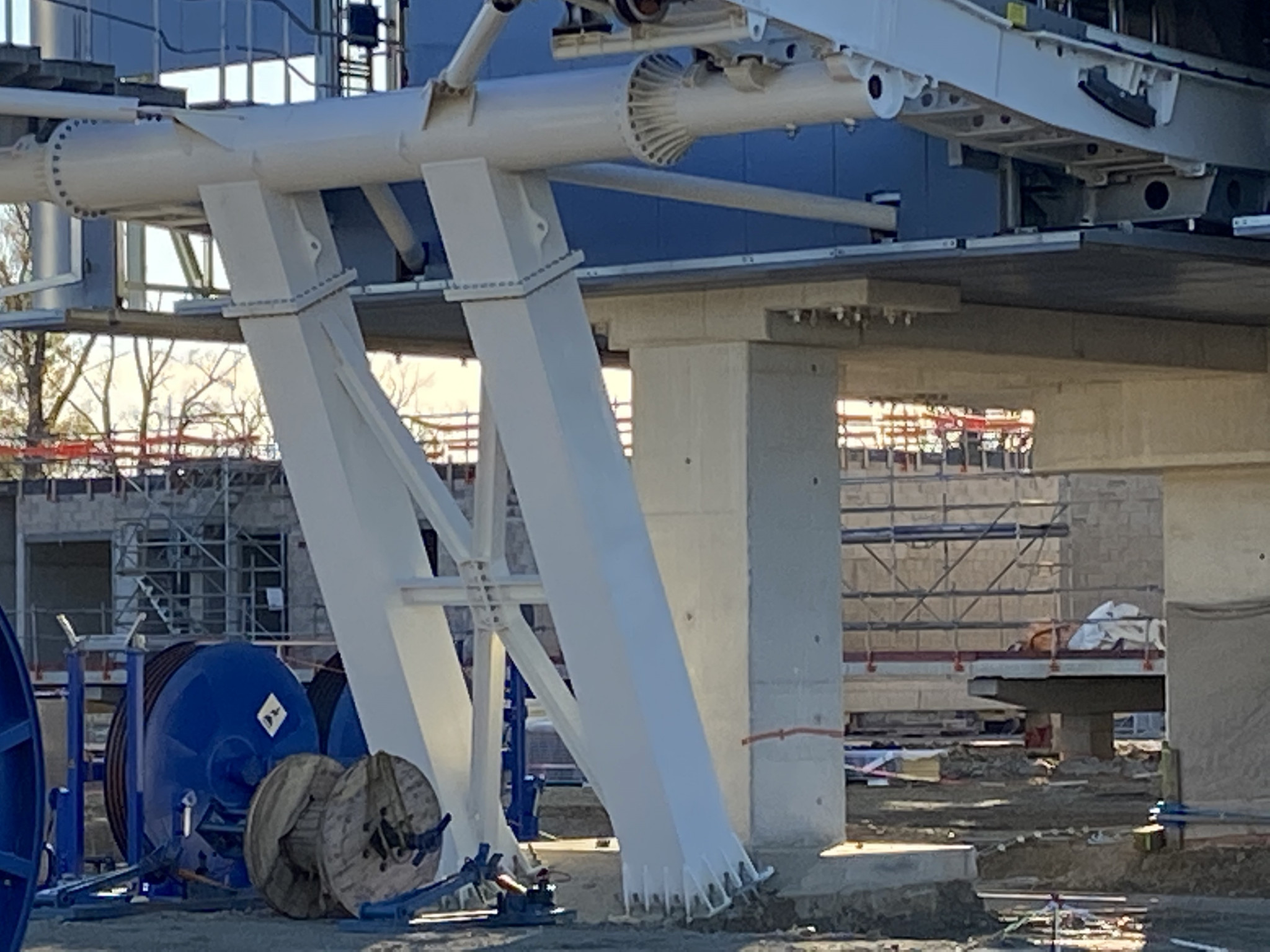

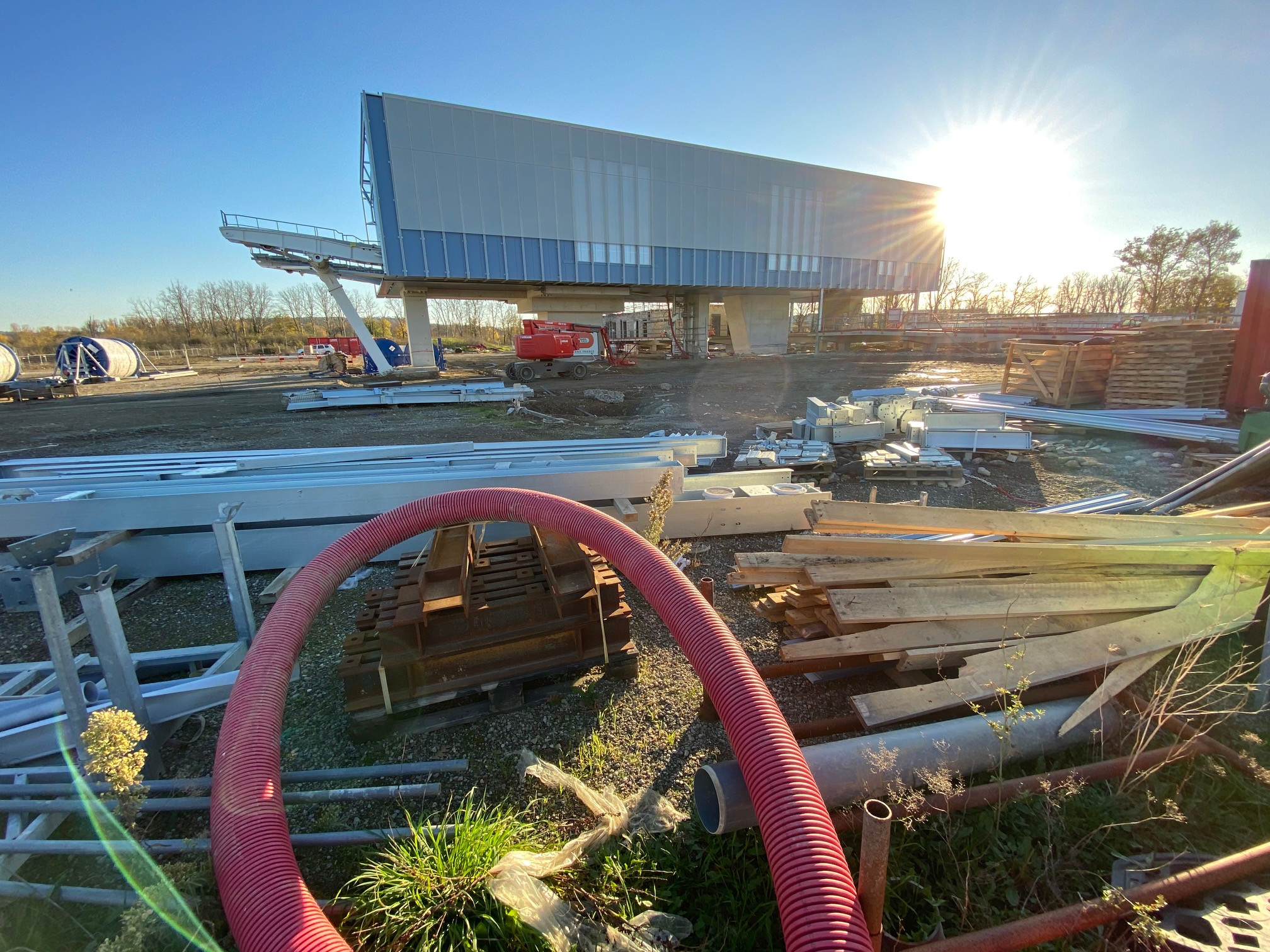

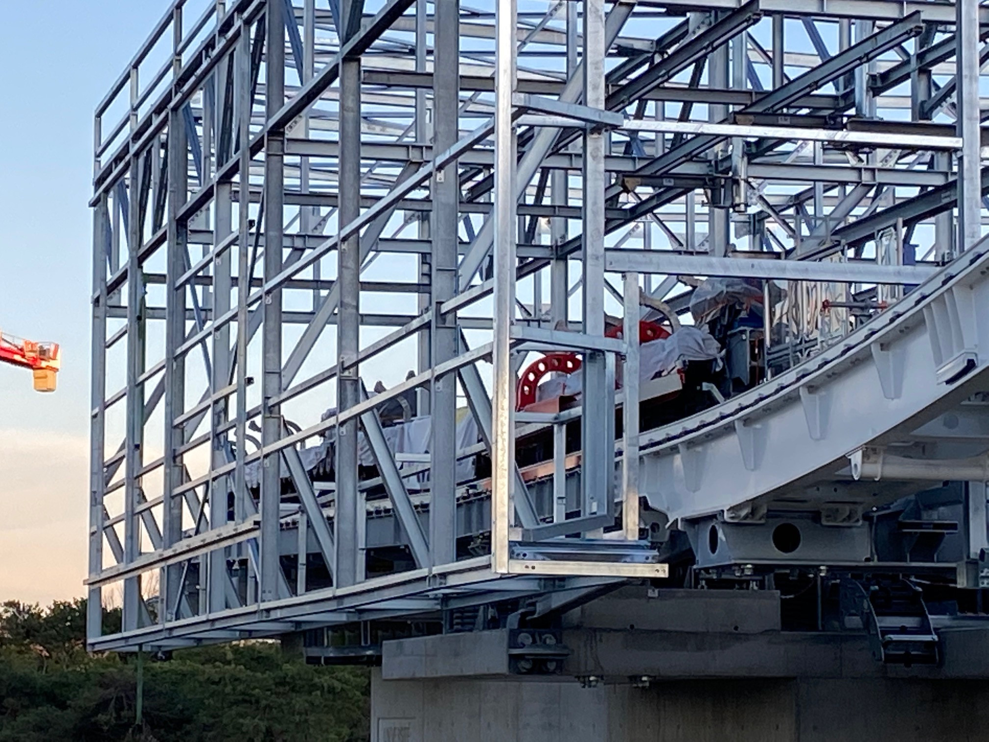

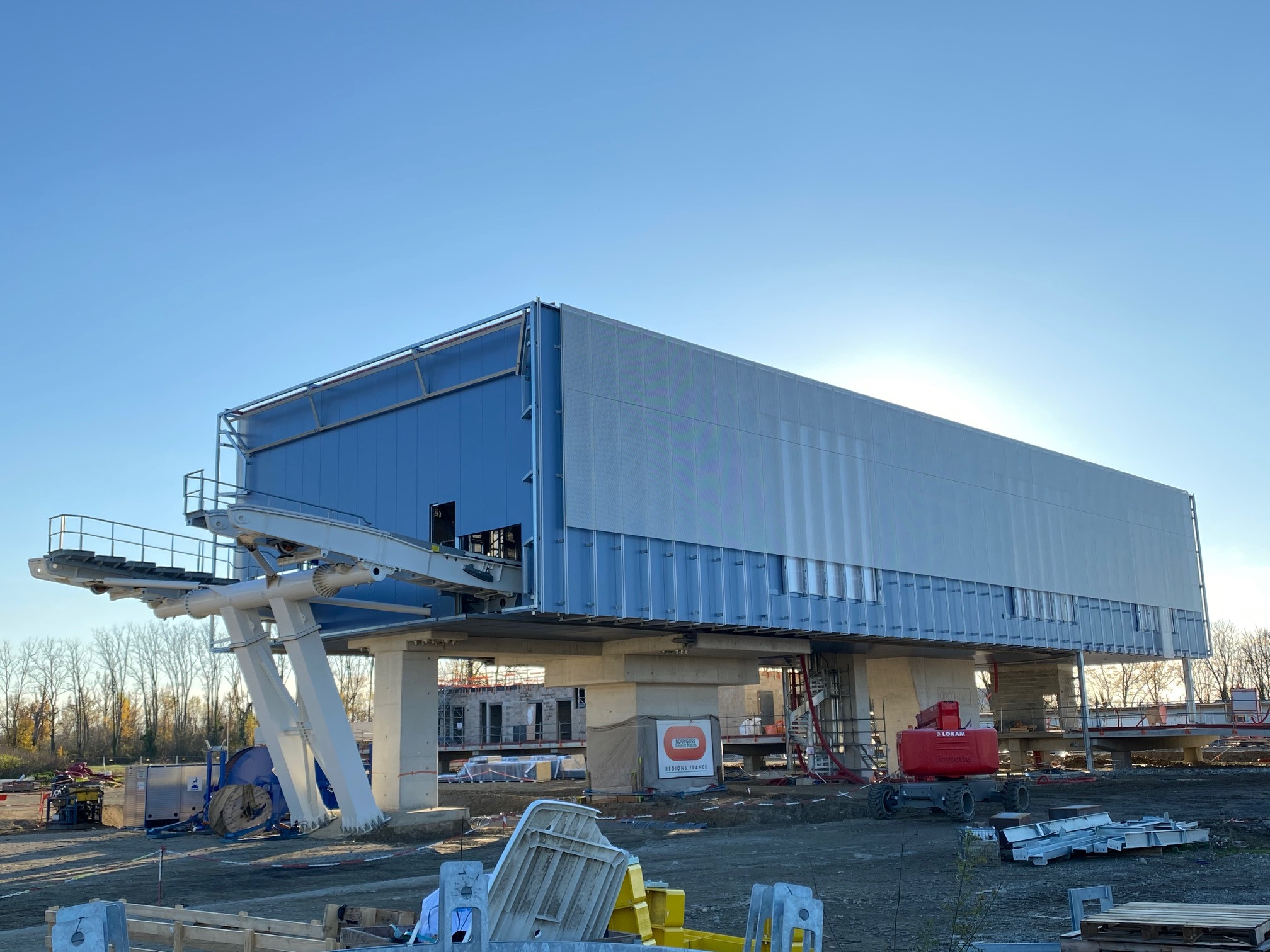

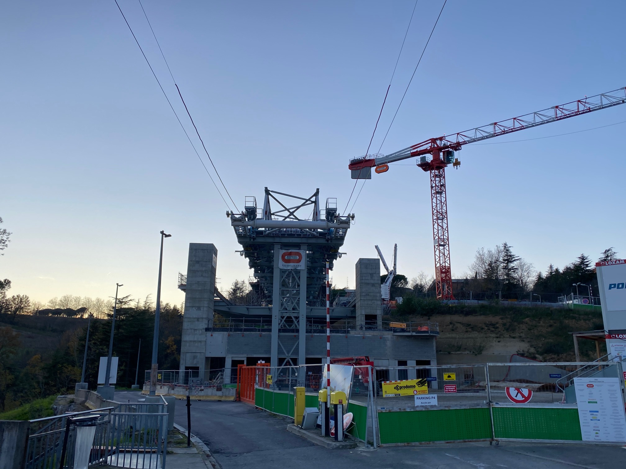

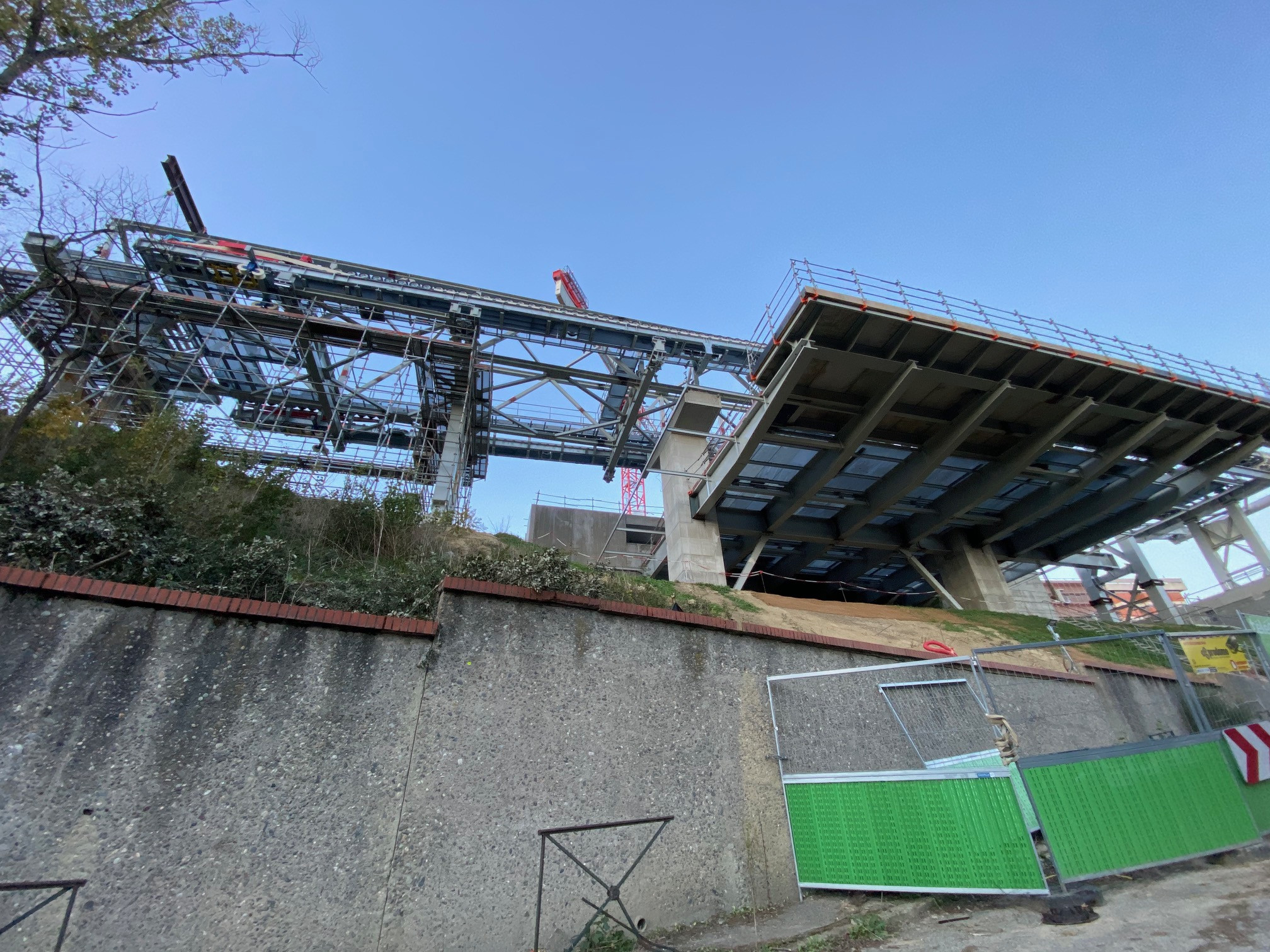

La gare d'arrivée motrice-tension
On distingue les éléments de réserve des câbles porteurs sous la gare

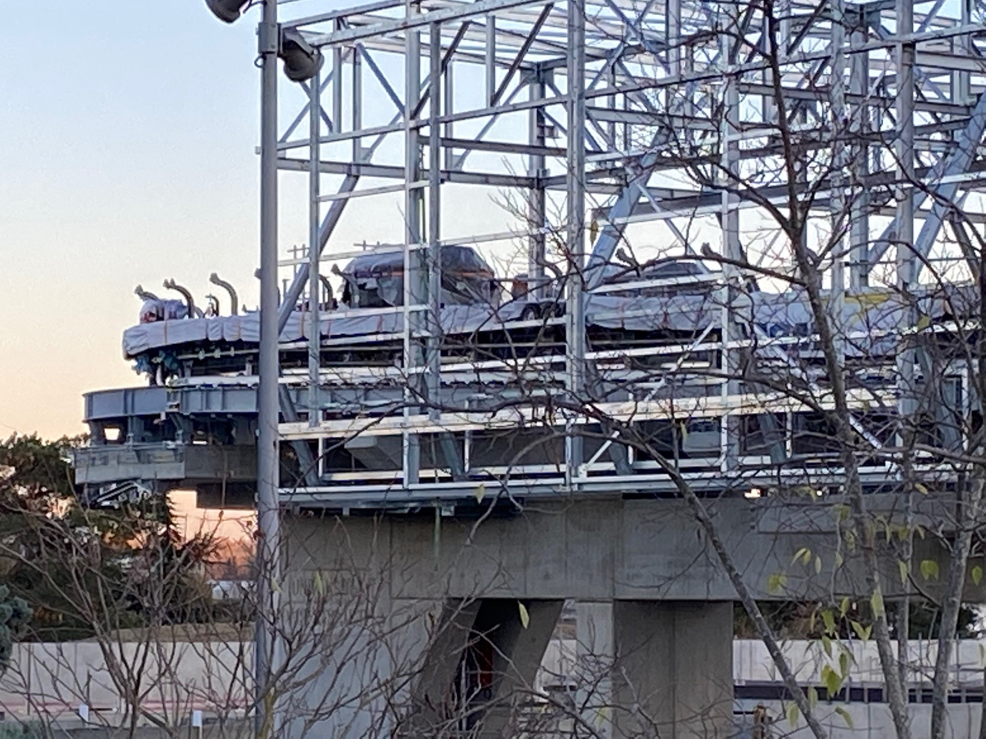

On distingue bien les 2 groupes moteurs bâchés proches du contour

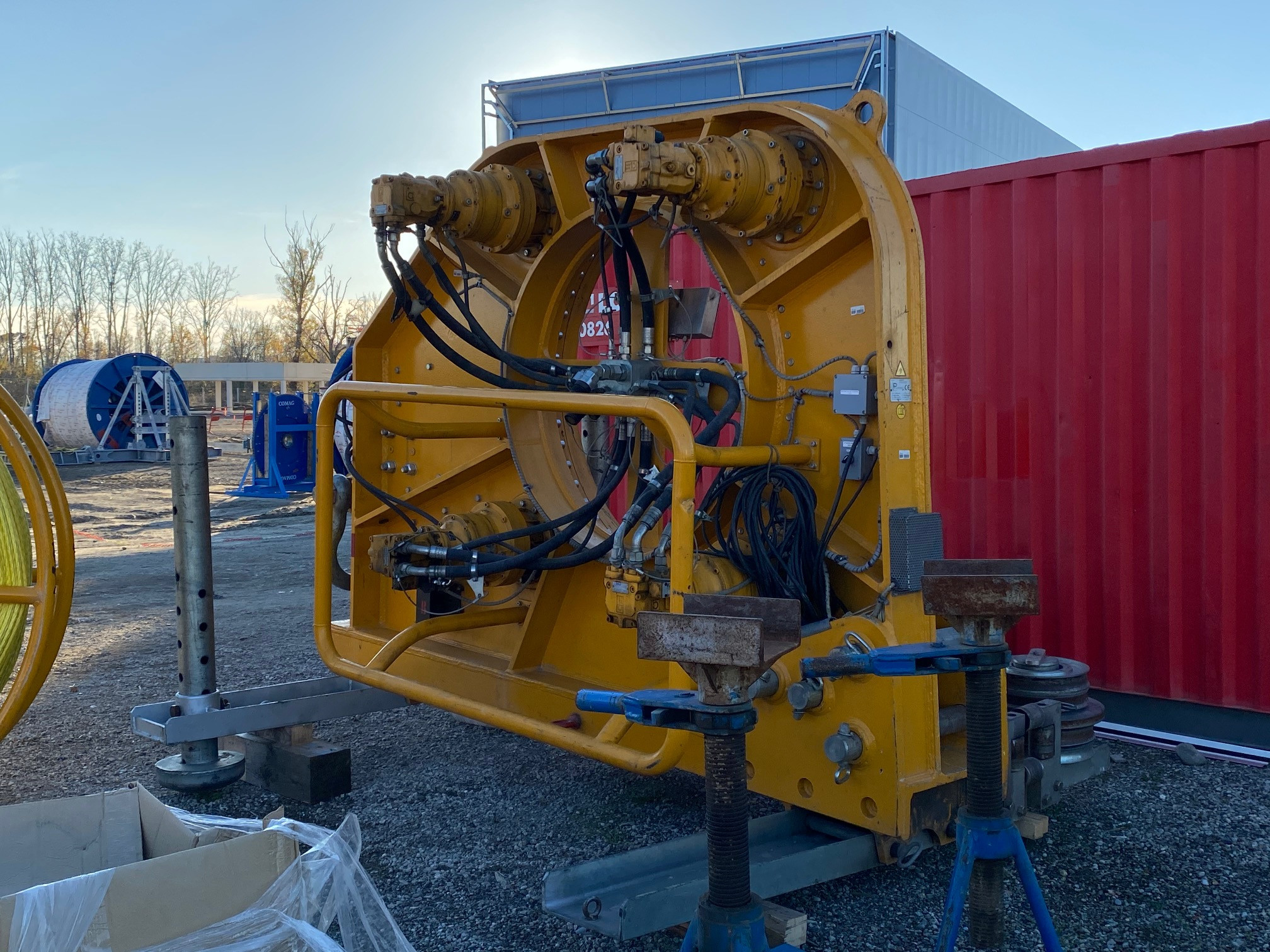

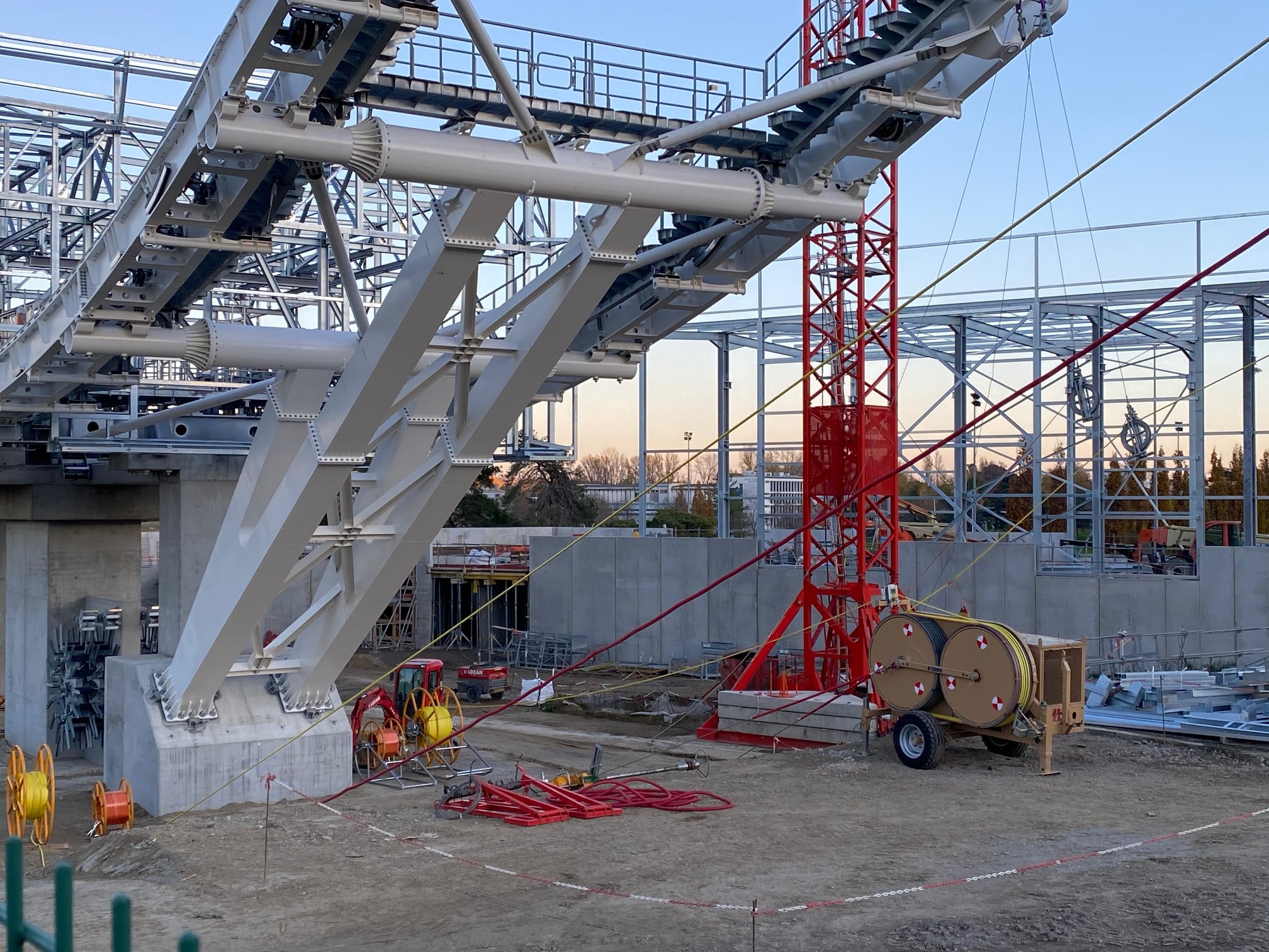

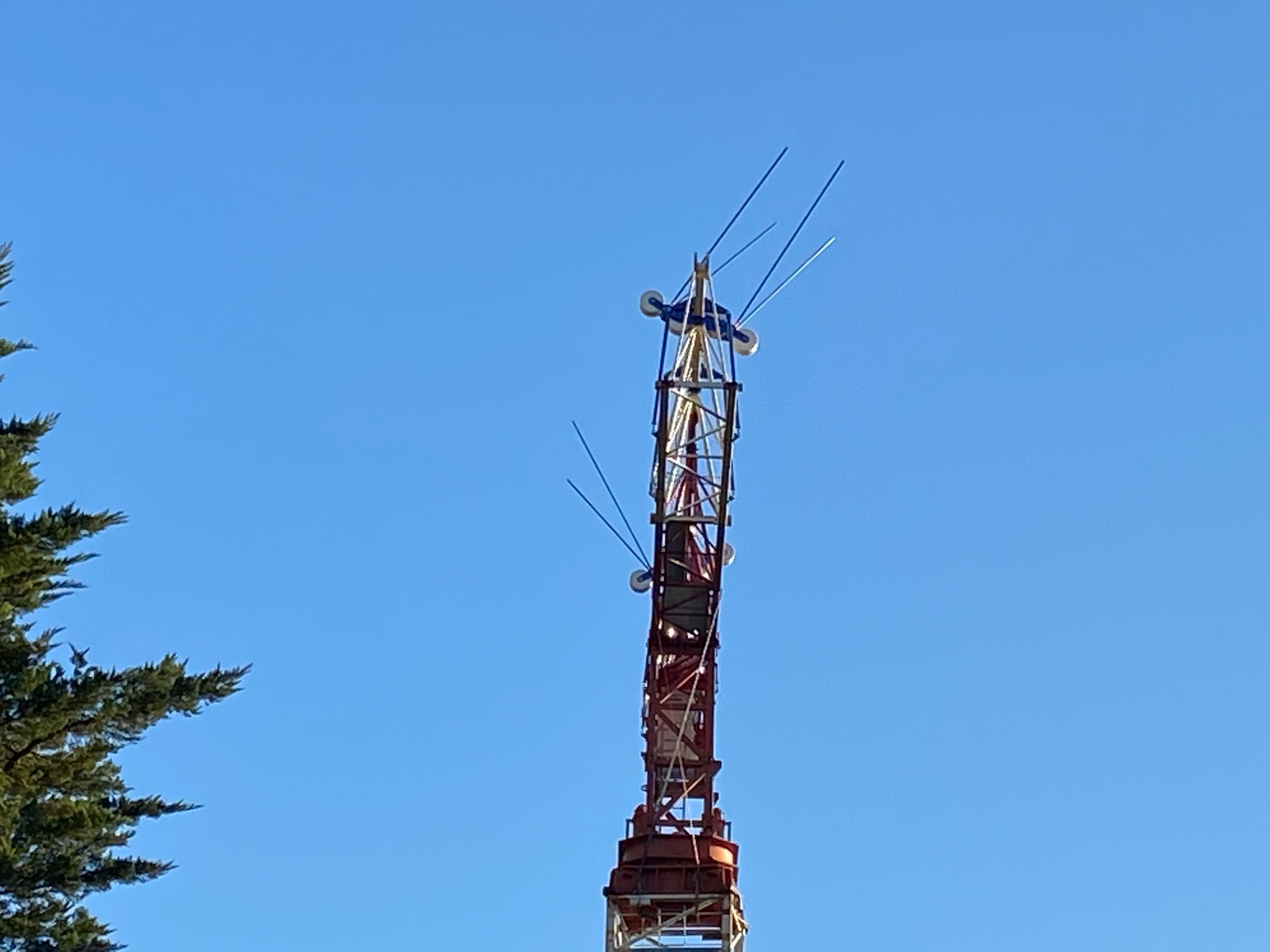

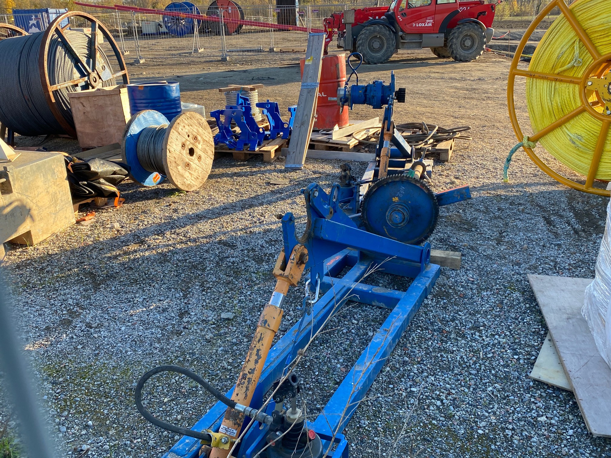

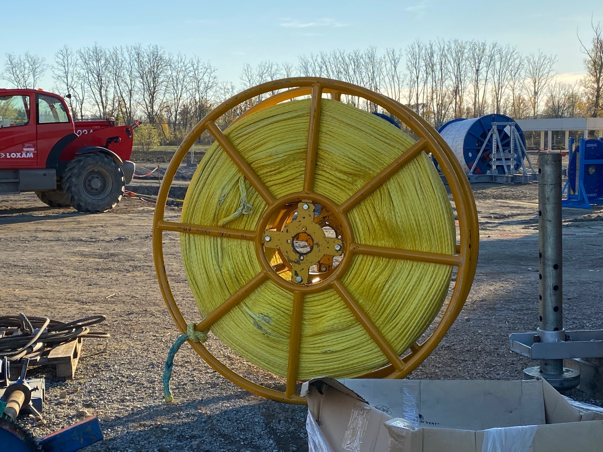

Le mode de déroulement de la drisse
Kézako

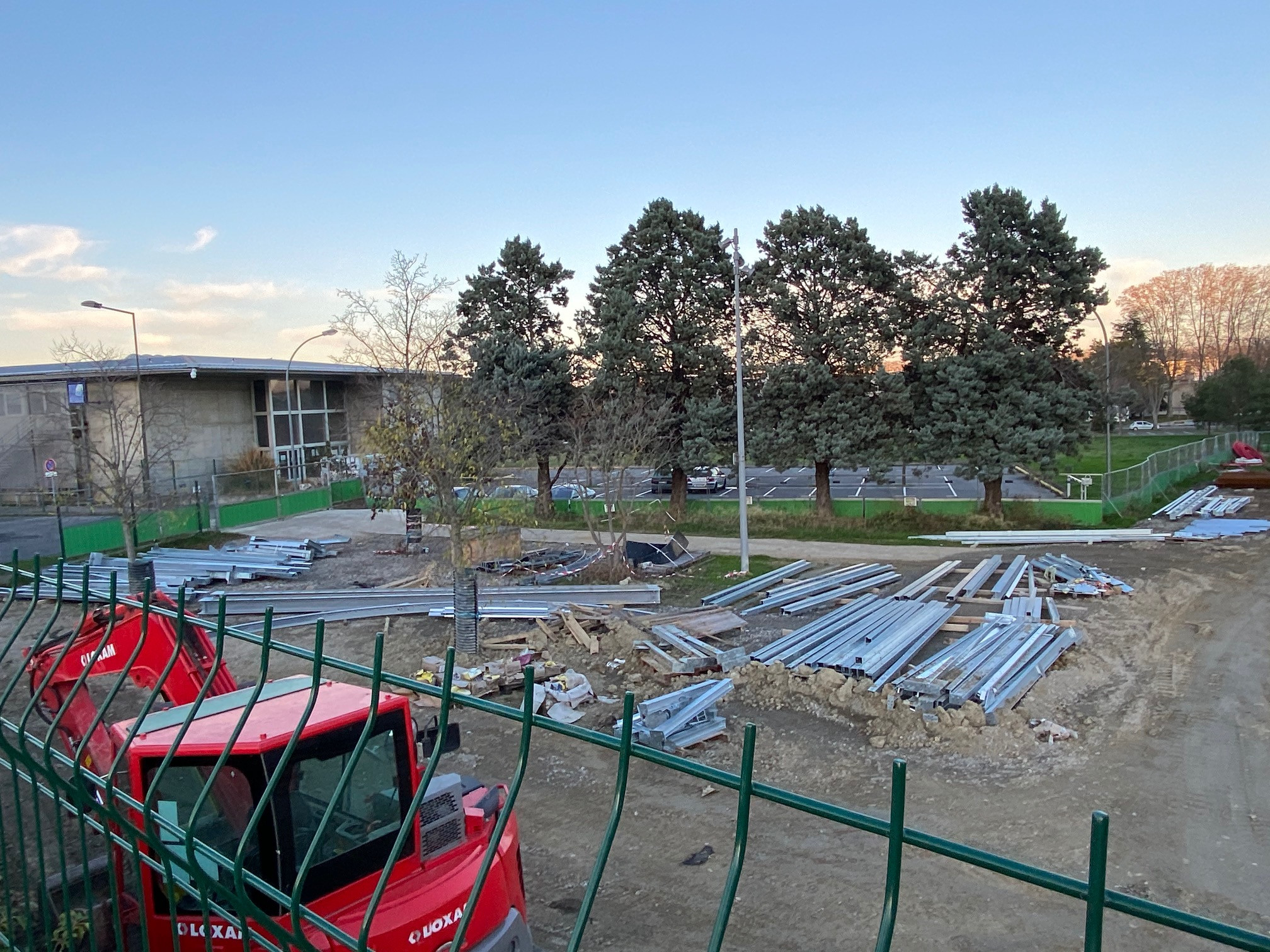

Aménagements connexes

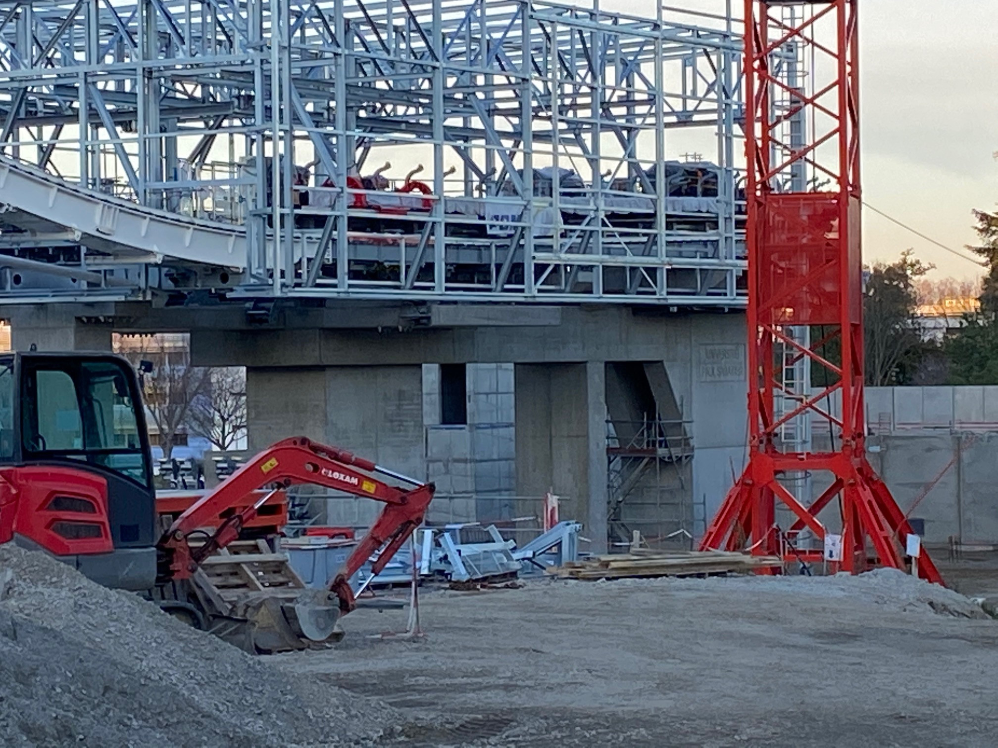

Puis déplacement vers la gare intermédiaire, la plus en retard, et passage par le P4 !

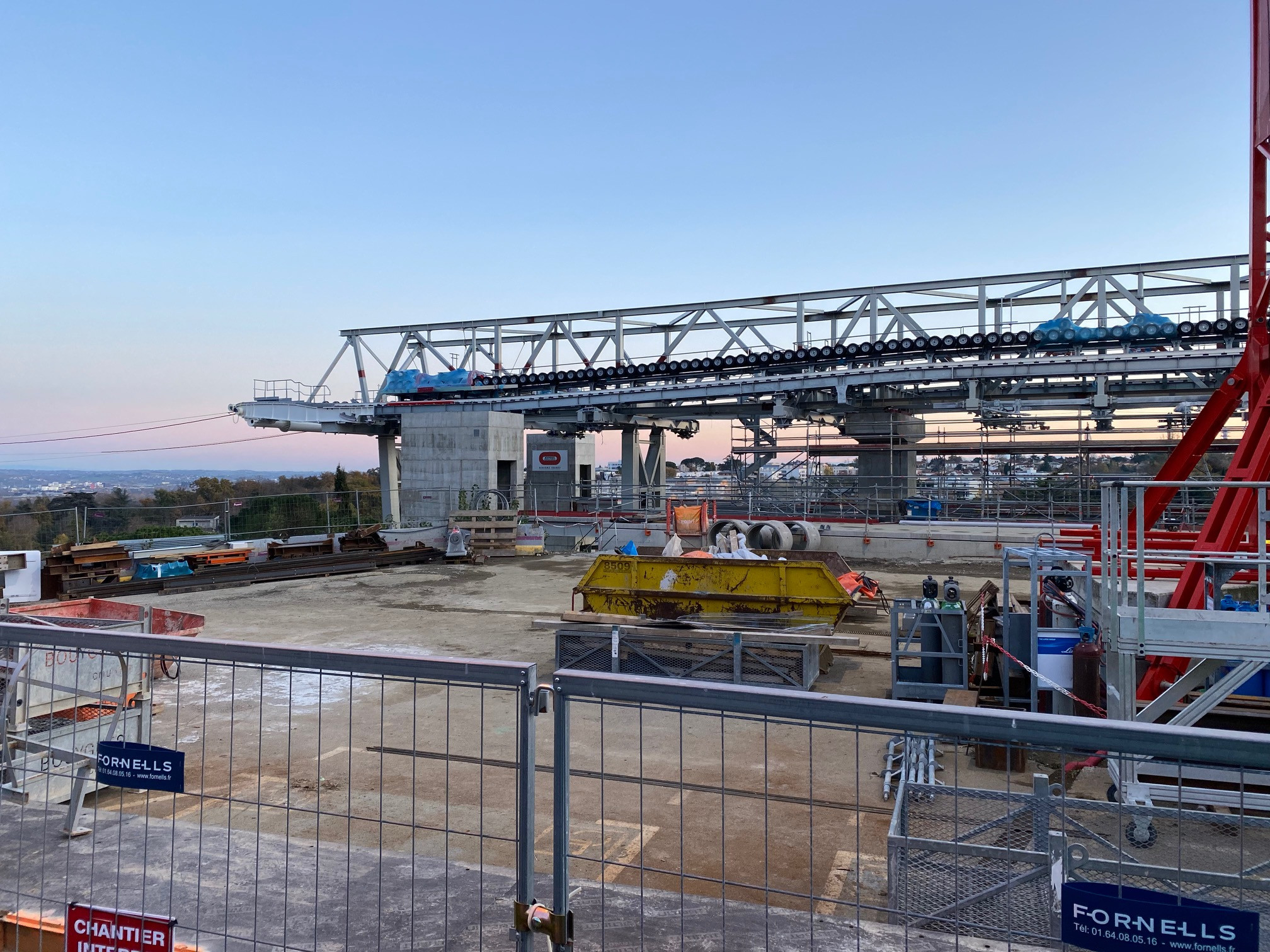

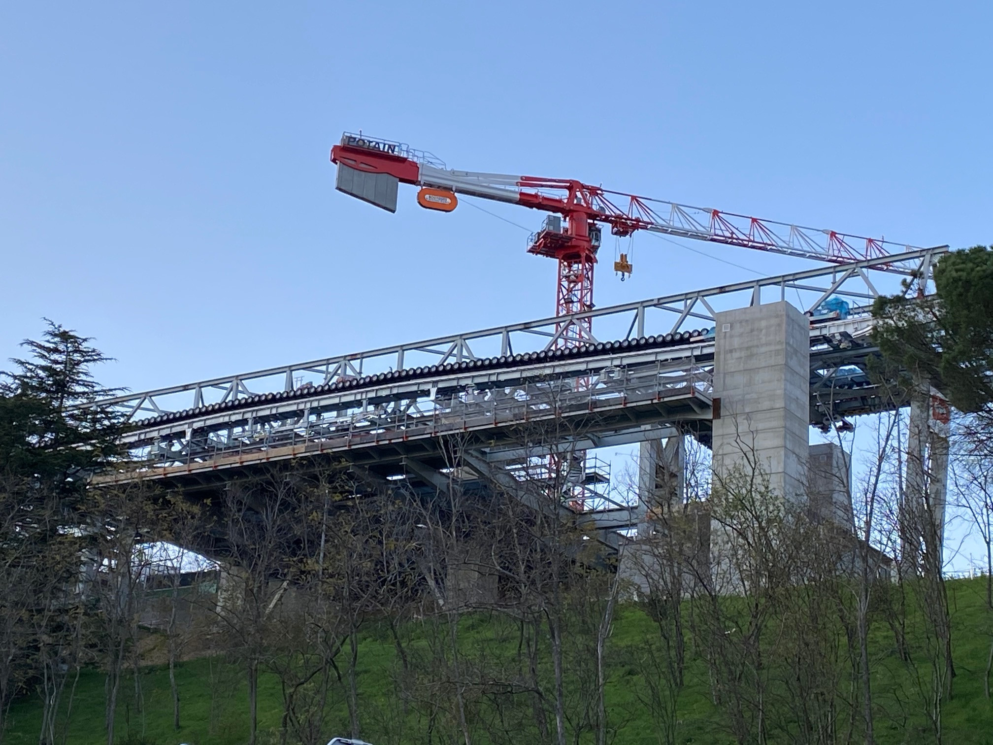

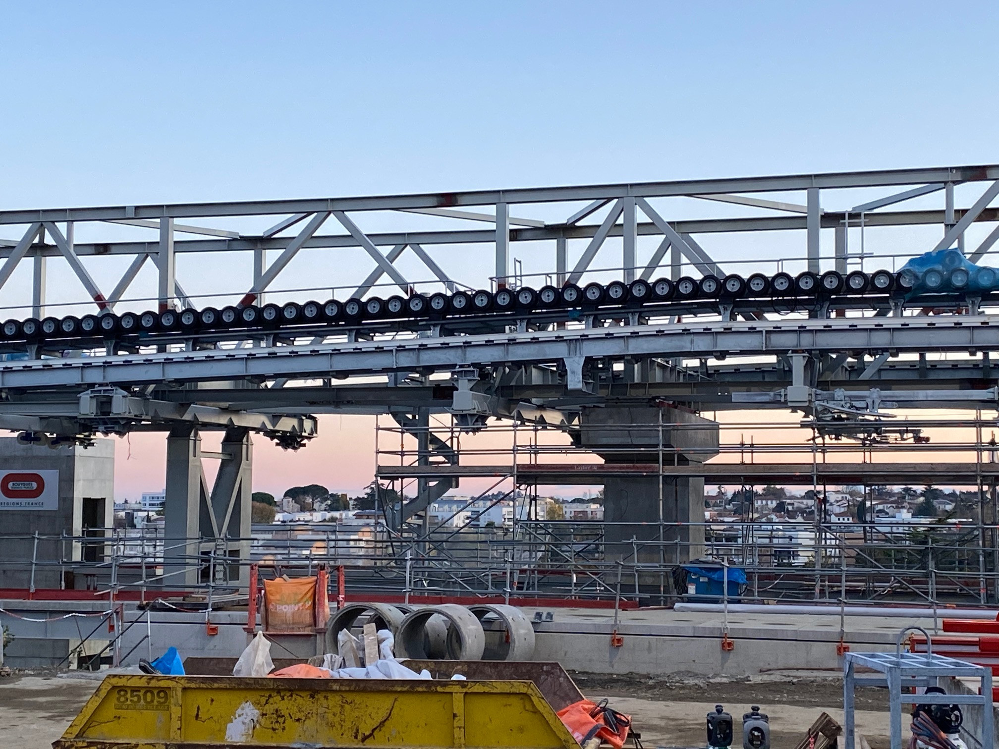

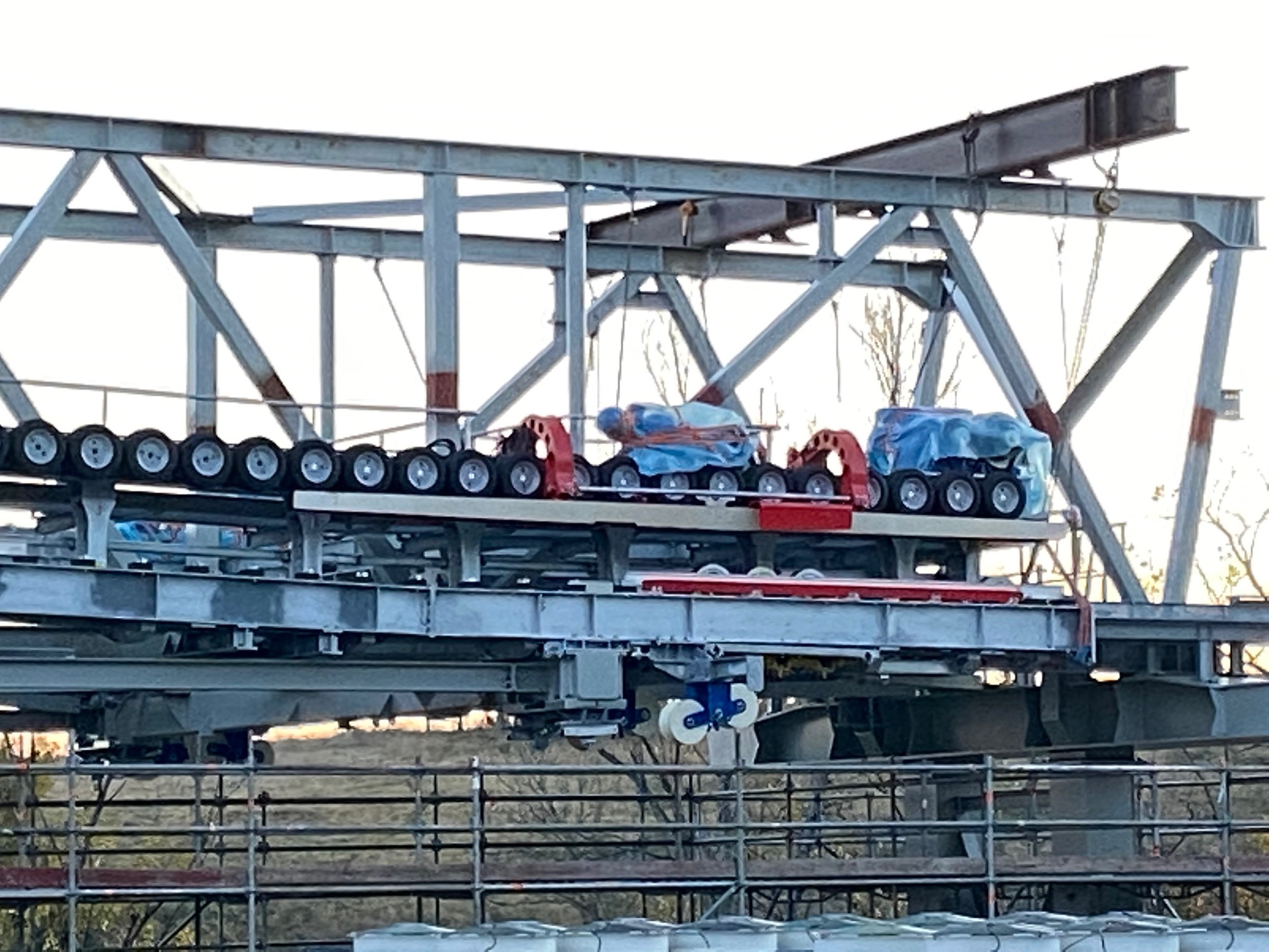

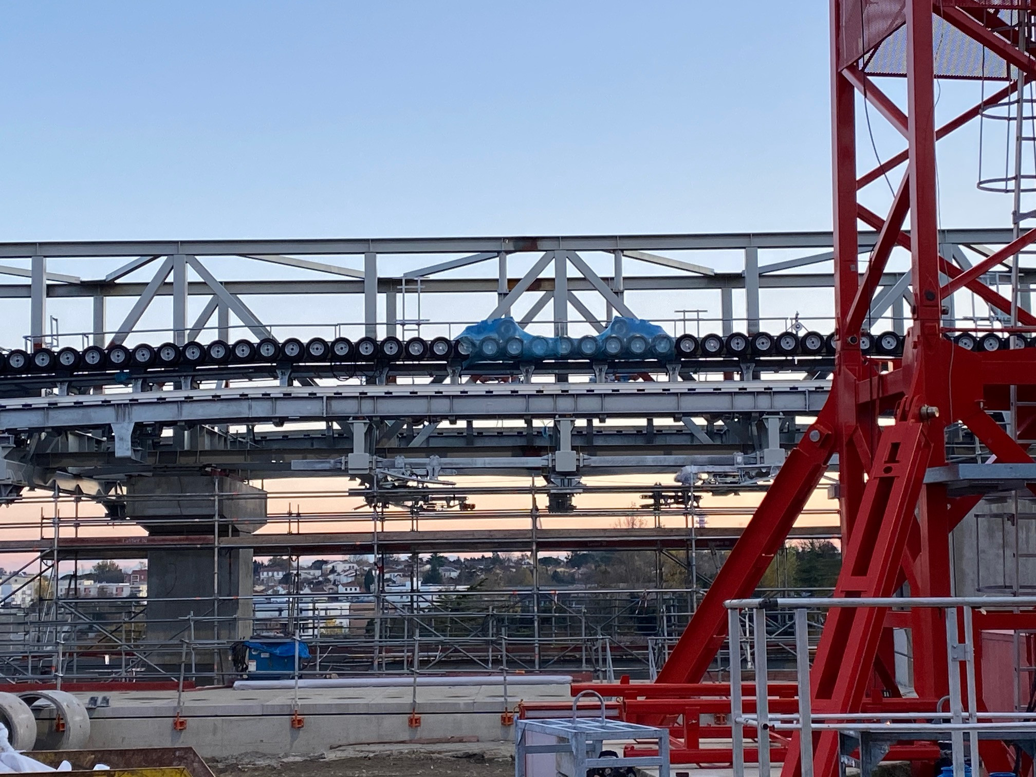

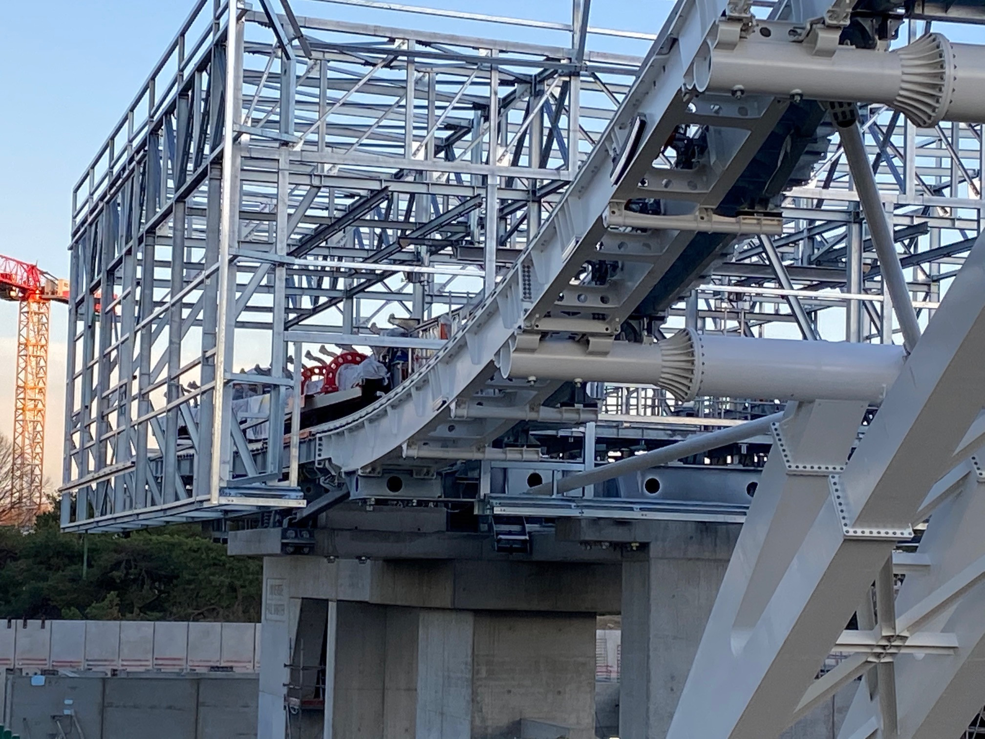

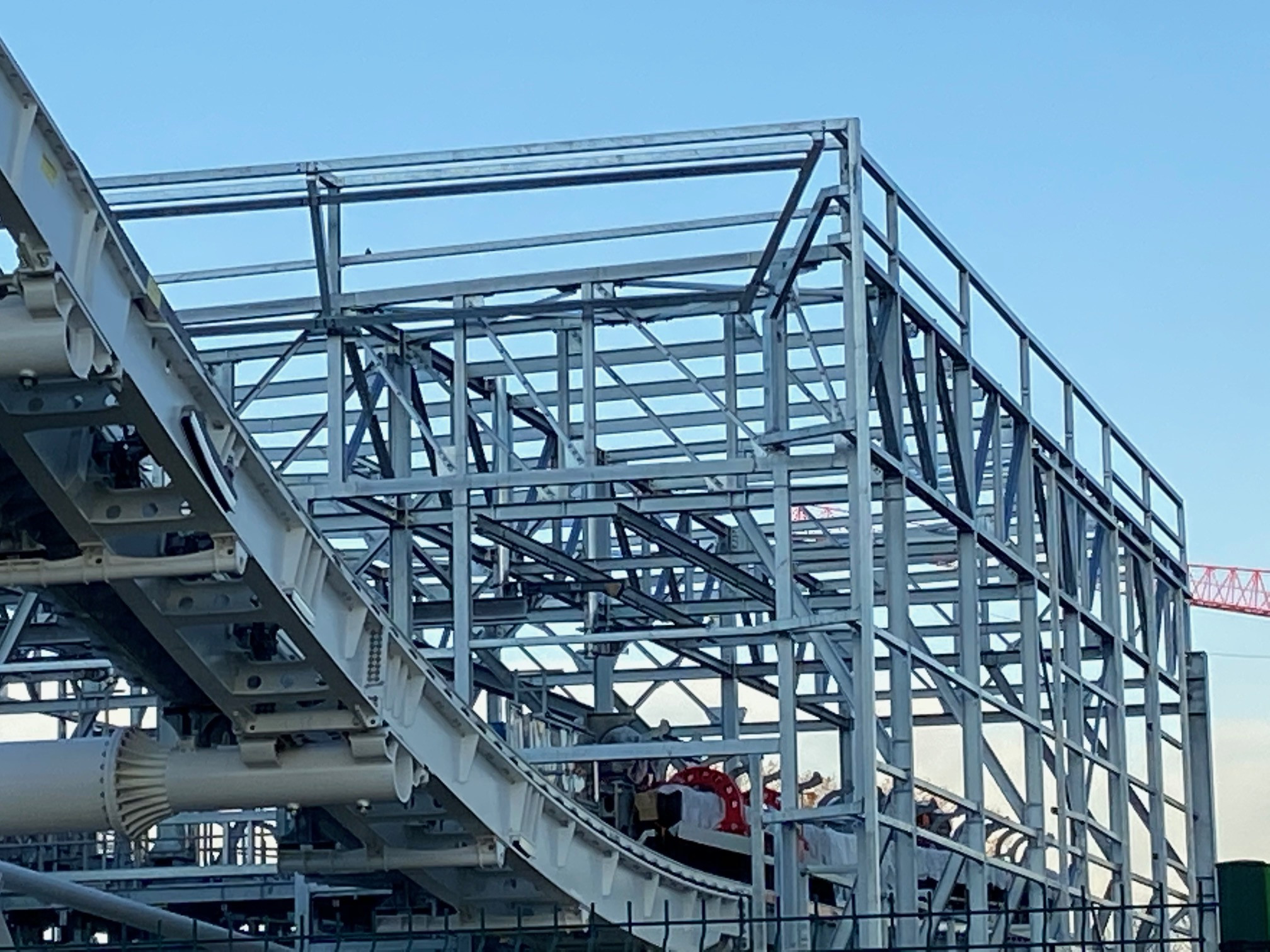

La gare intermédiaire donc, avec ses interminables poutres à pneus !!!

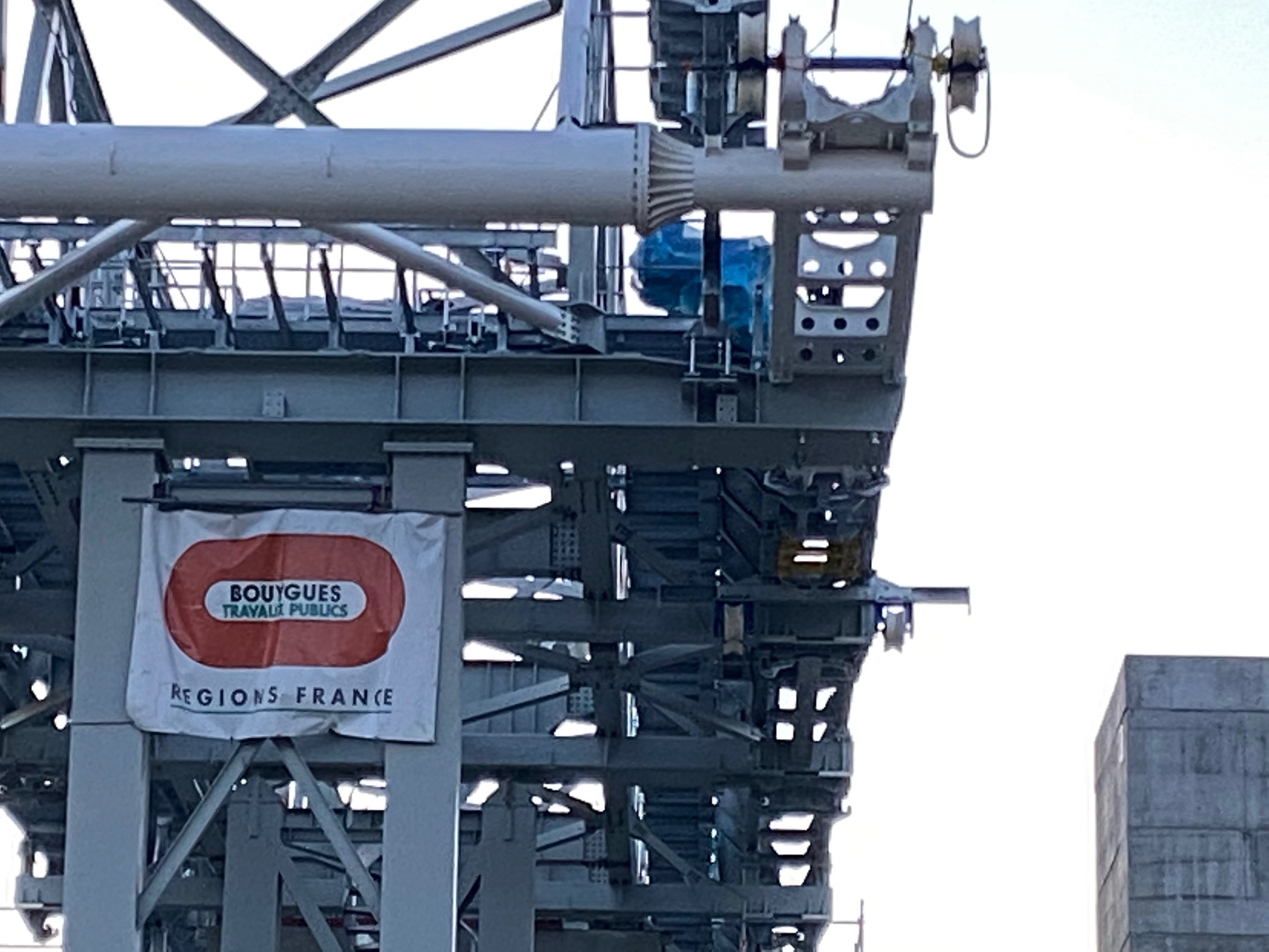

Détails

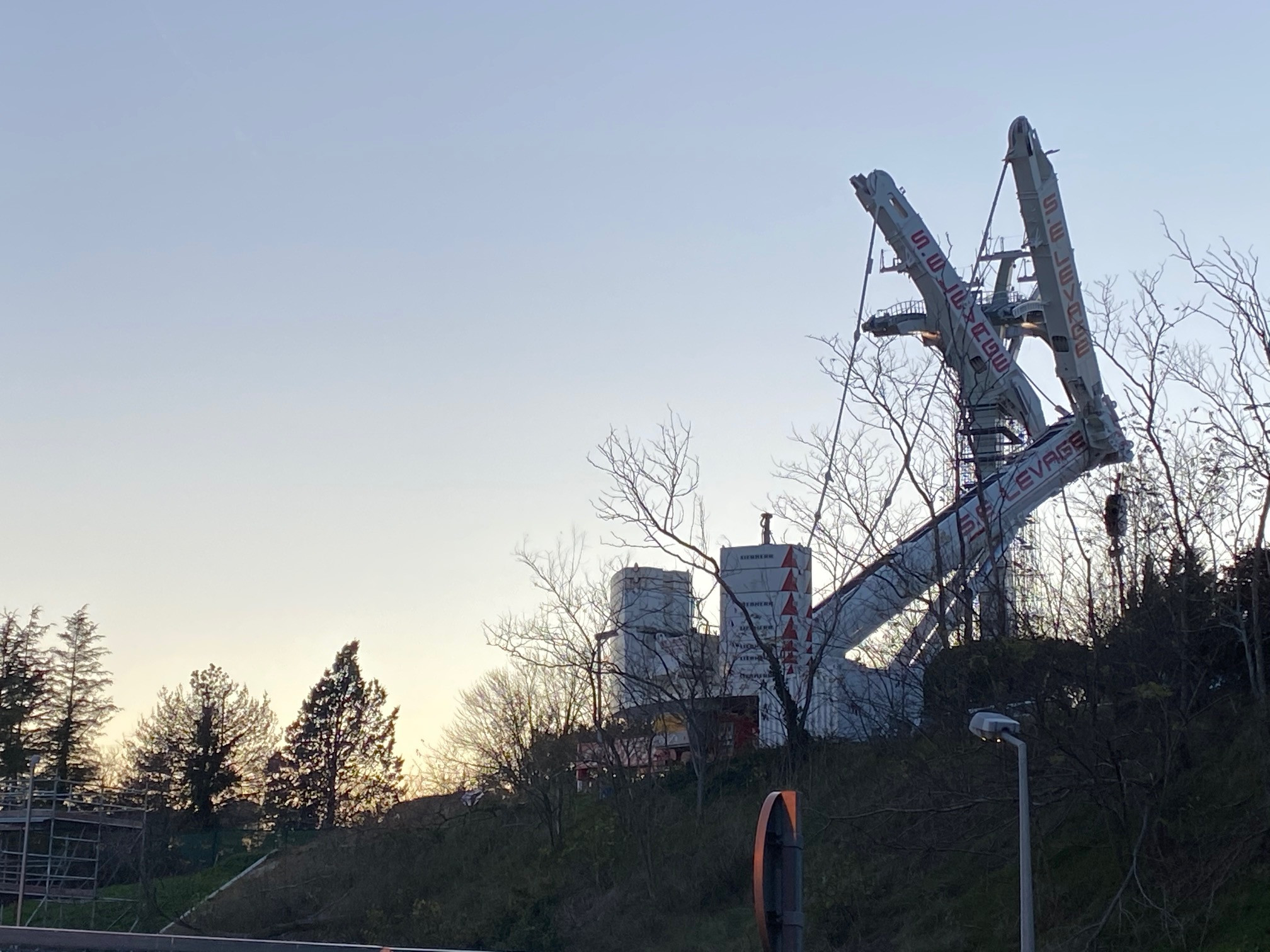

Encore du levage de la partie compression direction P3

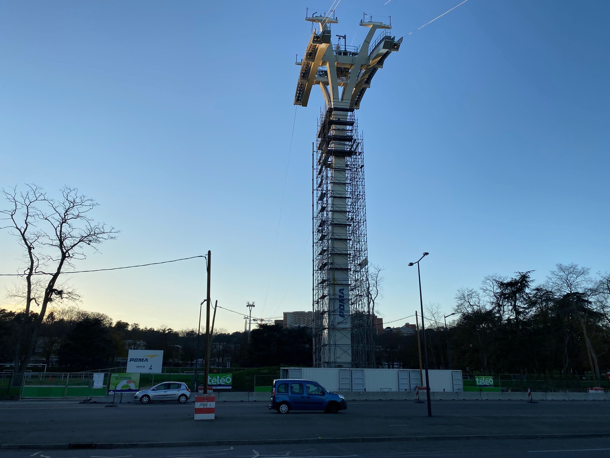

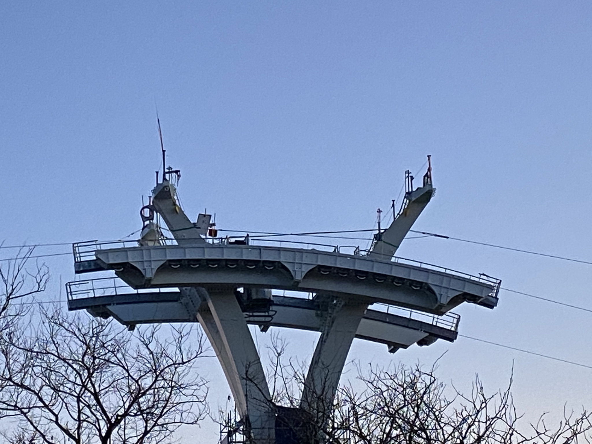

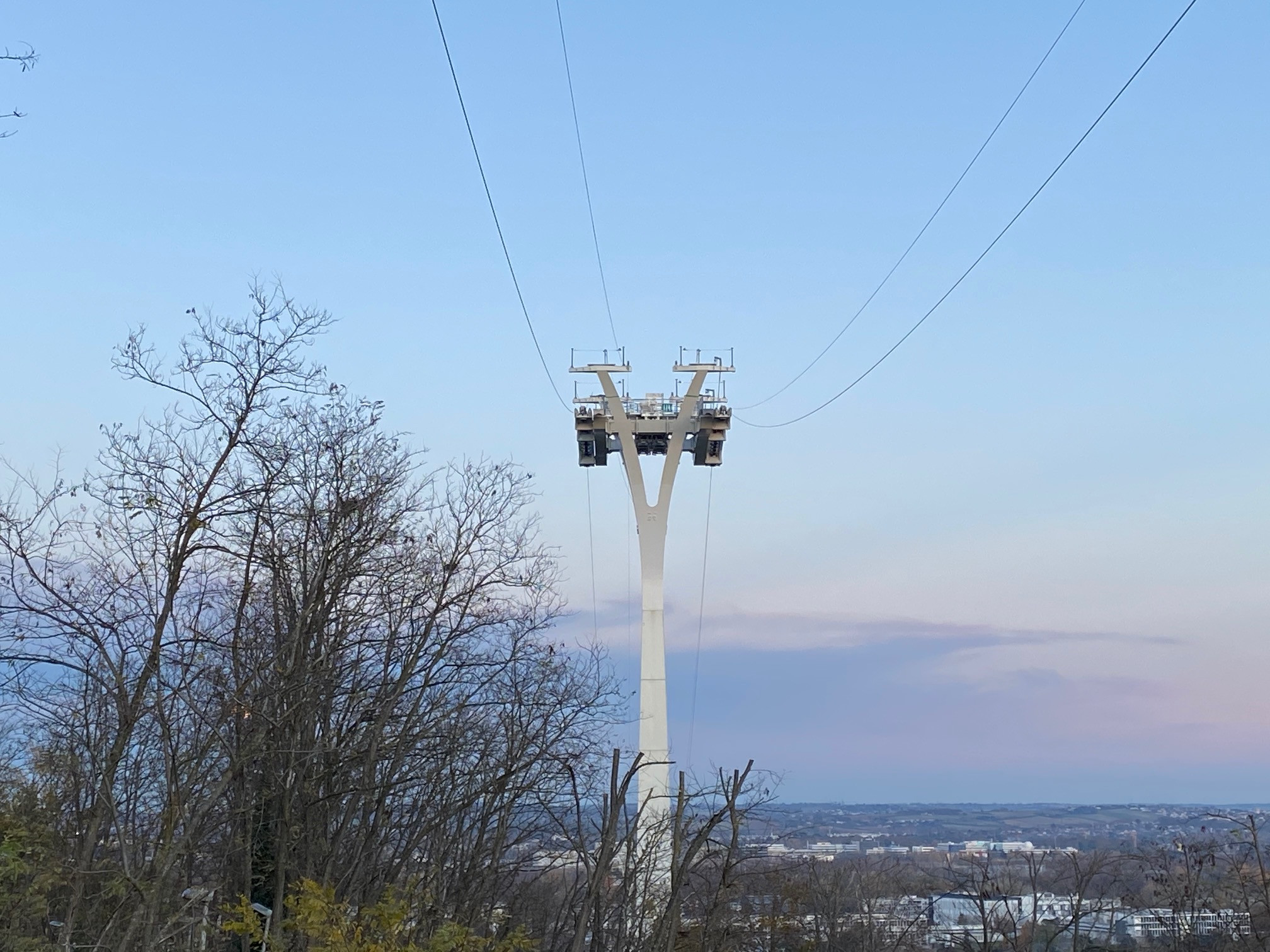

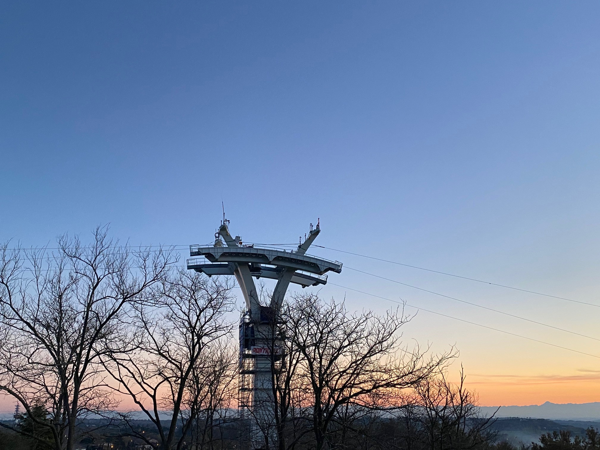

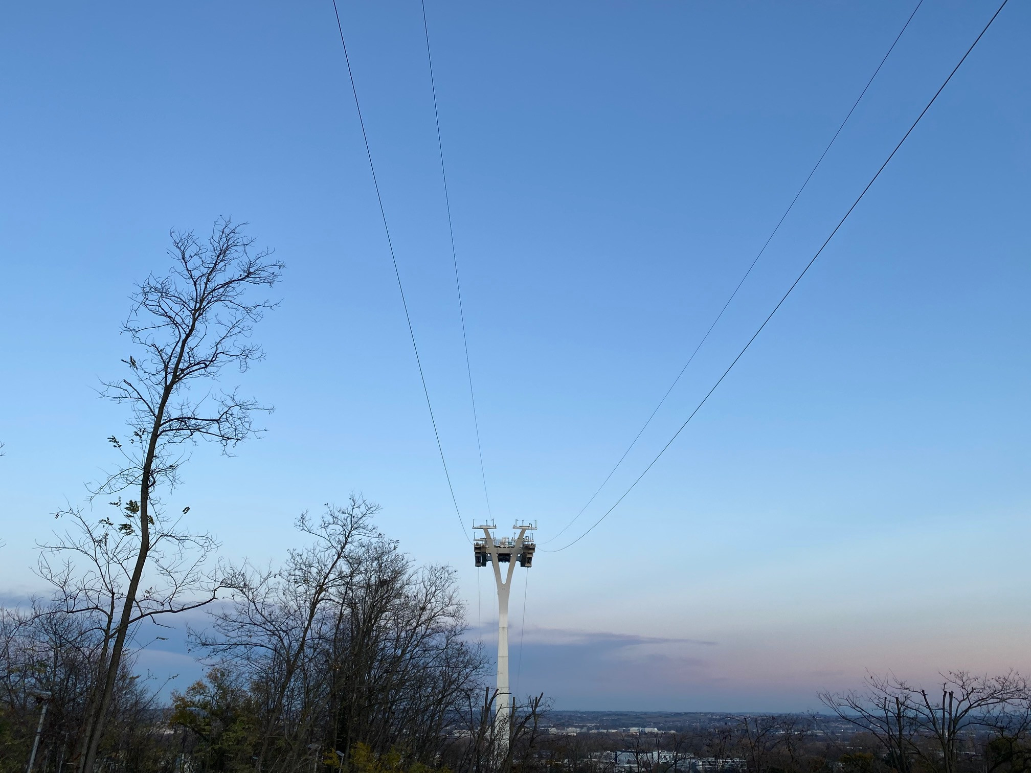

Le P3, avant de finir par le P2 et le sunset loupé du coup sur Pech David !

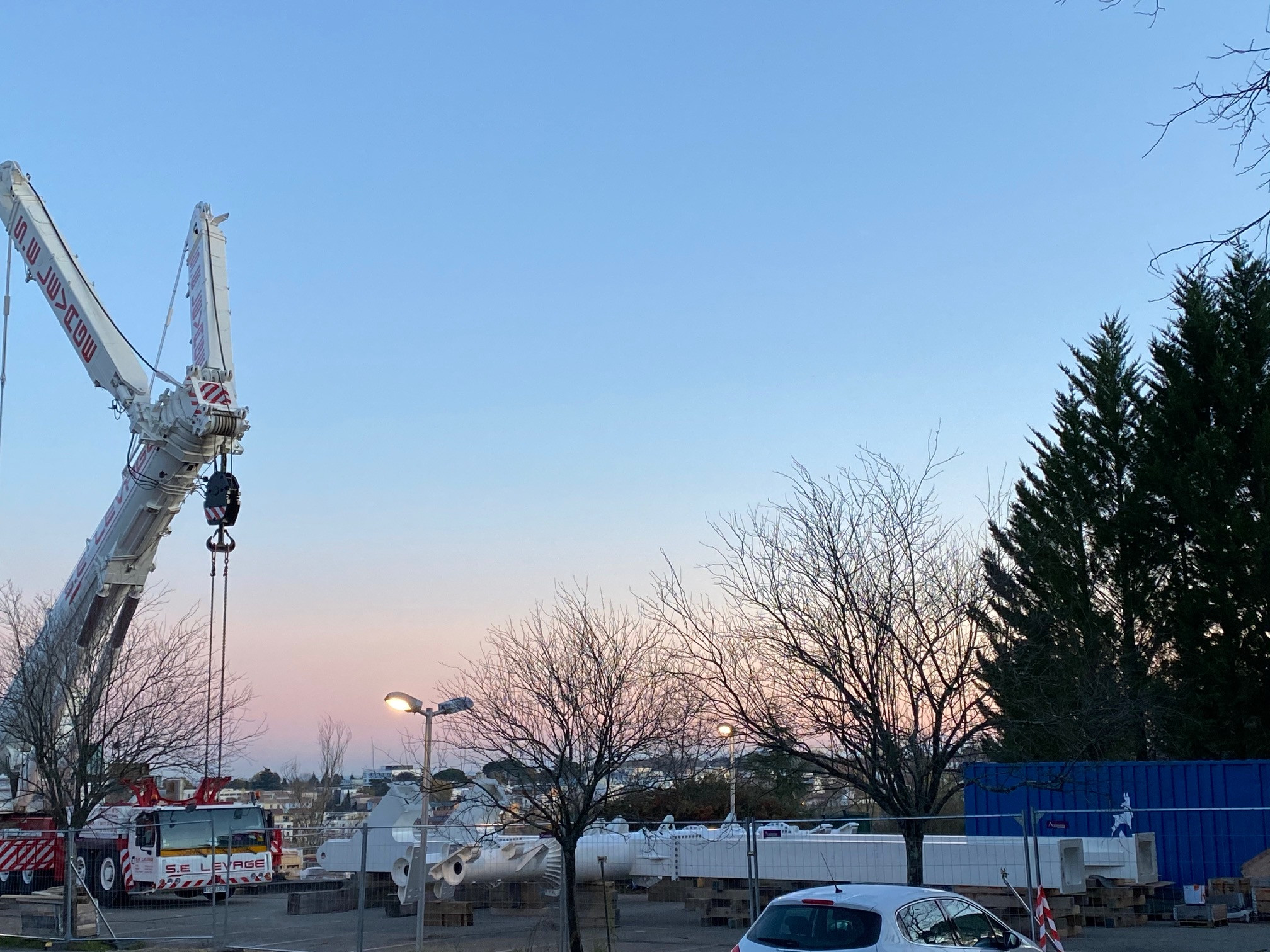

Et donc le P2 avec le crépuscule pyrénéen !

Magnifique la vue sur le pylône de crête!
