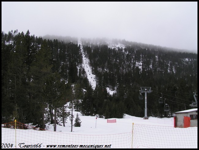

Le télésiège fixe quatre places de Pyrénées 2000 – Nord a remplacé durant l'été 2006 un vieillissant télésiège fixe deux places. Ce dernier avait été construit en 1987 par Poma. La ligne prenait exactement le même tracé que l'installation d'aujourd'hui, et les gares étaient placées au même endroits. La seule nouveauté dans cet investissement fut donc la remontée en elle-même.

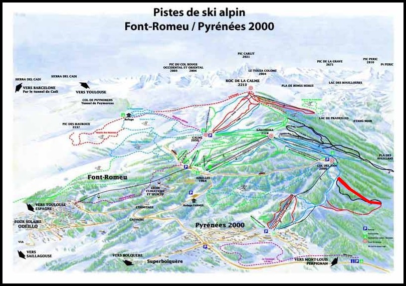

Situation de la remontée sur un ancien plan des pistes de Font-Romeu / Pyrénées 2000
Cette installation permettait donc de desservir un espace de ski propre depuis sa construction en 1987. Elle desservait deux magnifiques pistes réservées aux skieurs de niveau confirmés puisqu'il s'agissait d'une noire et d'une rouge.
La vétusté (1987), le non-confort (sièges fixes deux places étroits) ainsi que le débit faible (800 personnes par heure) de cet appareil causait problème à la station. C'est pour cela que l'exploitant du domaine skiable, alors à ce jour Altiservice, a décidé de le remplacer par un appareil d'occasion quatre places plus performant.
Techniquement on retrouvait en aval une poulie retour fixe classique. La ligne aussi longue que l'actuelle était composée de huit pylônes. La gare amont était la station motrice – tension de l'installation. C'était une infrastructure neuve de type Delta provenant du manufacturier isérois Poma. La tension était effectuée comme sur toutes les gares Delta par deux vérins hydrauliques situés sur les extrémités de la gare. Enfin, les sièges étaient des Arceaux deux places.
L'ancienne ligne de ce télésiège vue depuis la gare aval

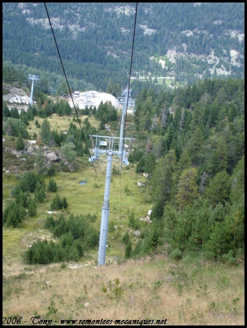

Pour la construction du « nouveau » télésiège fixe quatre places de Pyrénées 2000 – Nord, il a été décidé de récupérer le maximum de pièces d'occasion afin de minimiser les coûts de l'installation. En effet, la gare amont de type Alpha 350 provient de l'ancien télésiège des Aveillans qui était situé sur le secteur Nord du domaine skiable. Ce dernier appareil a quant a lui été remplacé la même année par un télésiège débrayable quatre places. Ensuite la gare aval, certains pylônes ainsi que quelques trains de galets arrivent de l'ancien télésiège fixe des Airelles placé sur le secteur éponyme et remplacé en 2004 par un télésiège débrayable six places. On remarquera enfin que tous ces matériaux de récupération proviennent des anciennes installations du domaine skiable afin d'économiser encore plus les coûts de l'investissement.
Les actuels pylônes du télésiège Pyrénées 2000 – Nord dans leur ancien emplacement sur le télésiège des Aveillans

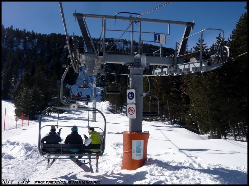

La ligne est longue de 664 mètres et se compose de 8 pylônes.
- P1 : 8C/8C
- P2 : 6S/6S
- P3 : 4SC/4SC
- P4 : 6S/6S
- P5 : 6S/6S
- P6 : 6S/6S
- P7 : 8S/8S
- P8 : 8S/8S
P1
Retour en arrière sur le P1 et la G1
P2
Portée P2 - P3
P3
Détail de la tête de pylônes de type support/compression
Portée P3 - P4
P4
P5
Portée P5 - P6
P6
P7
P8

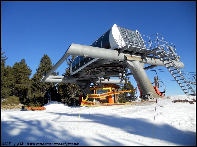

Gare amont :
La gare amont est la station motrice – tension de l'installation. Elle est située à 1996 mètres d'altitude, juste au dessus de la piste bleue Primevères et excentrée des autres appareils. Son intégration à travers les arbres est réussie. Néanmoins, l'infrastructure dégage beaucoup de bruit qui peut s'entendre jusqu'à environ cent mètres.
On retrouve une gare de type Alpha 350 Poma provenant de l'ancien télésiège des Aveillans. La tension dynamique du câble est effectuée par deux vérins hydrauliques situés sur les extrémités de la gare.
La poulie motrice avec les deux freins de poulie
La gare amont vue de face
La gare amont vue de trois quarts
La gare amont vue en partant sur la piste bleue "Primevère"

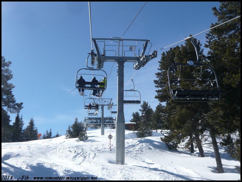

Sièges et pinces
Le télésiège fixe de Pyrénées 2000 – Nord est équipé de 82 sièges de type Arceau de rénovation et pouvant accueillir jusqu'à quatre personnes.
Les sièges sont reliés au câble grâce à des mono-pinces fixes.
