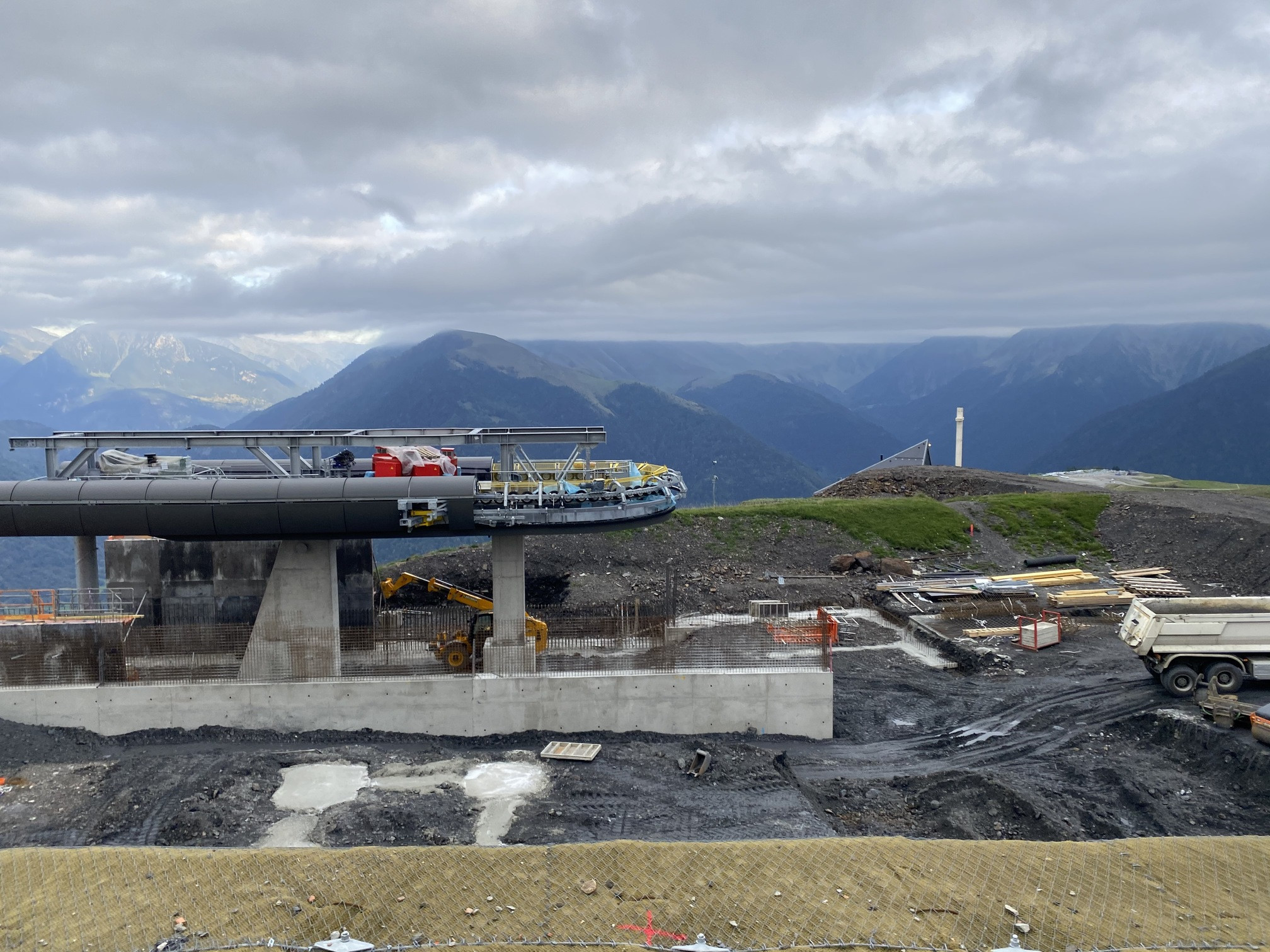

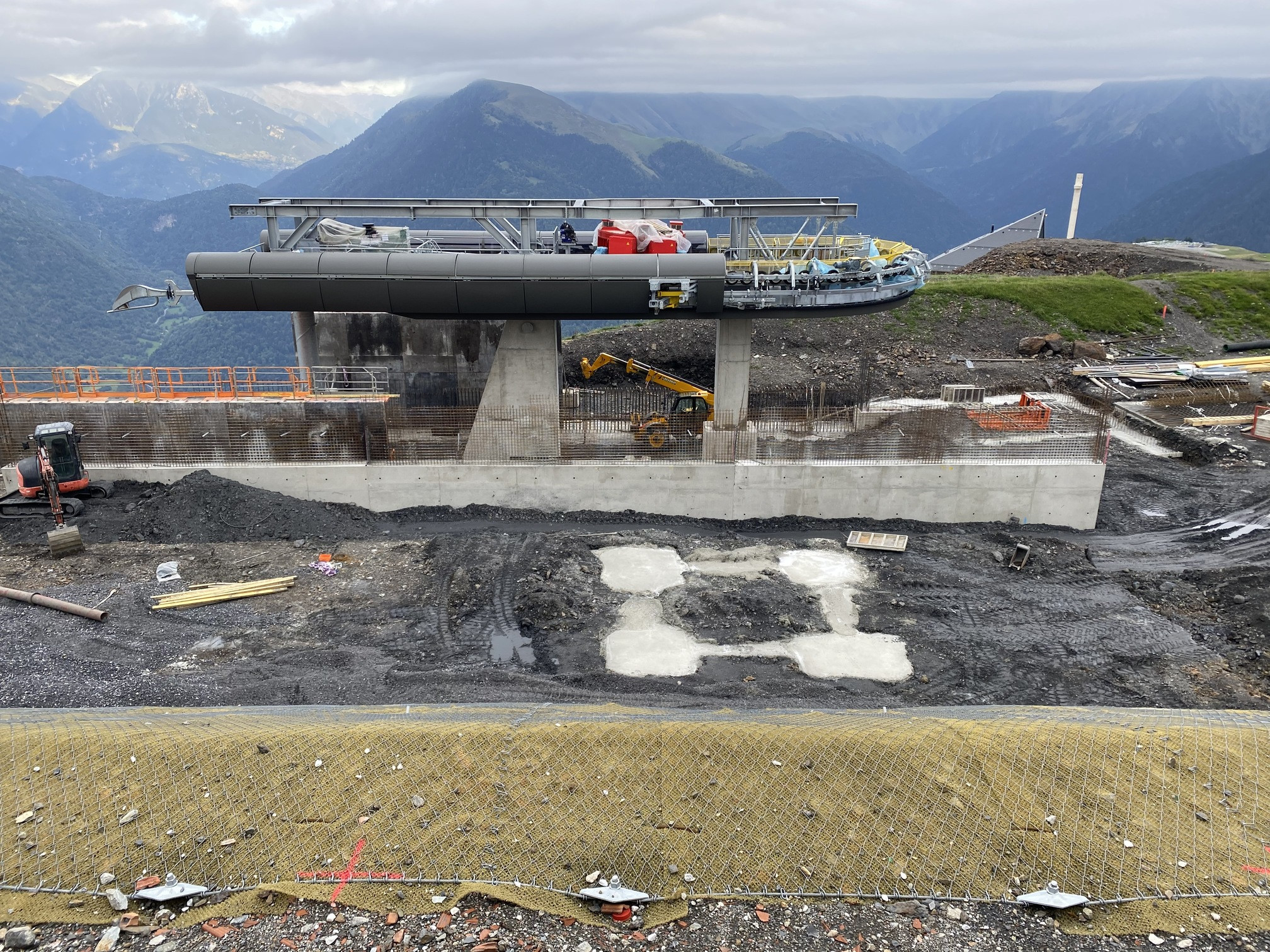

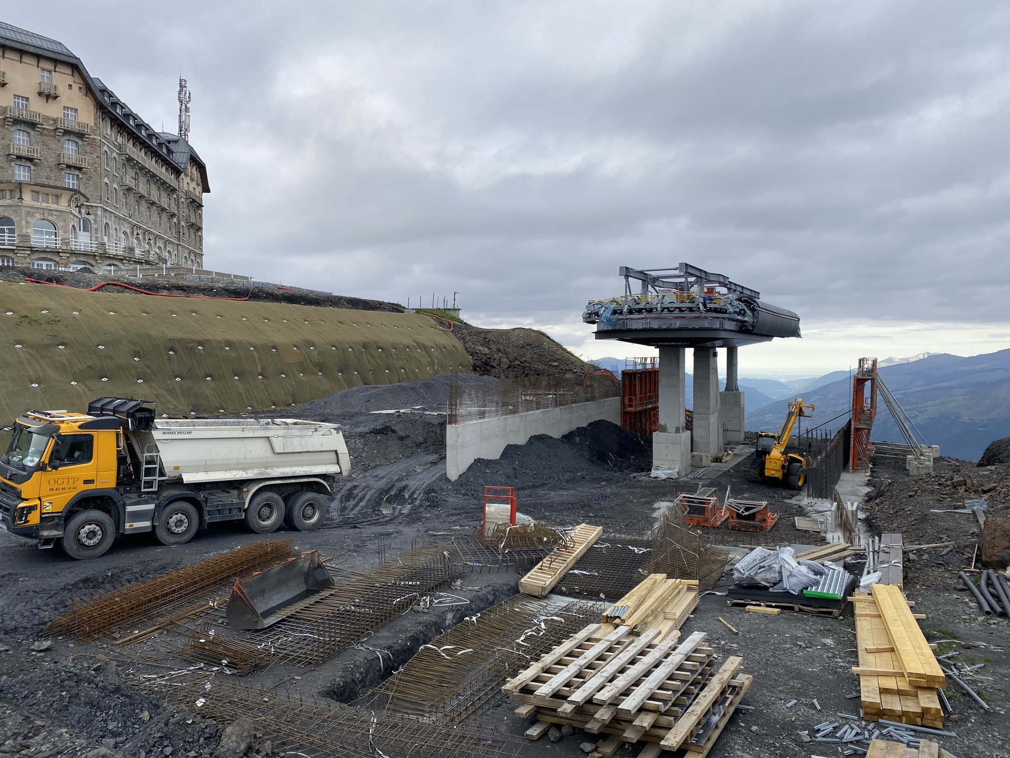

Au fait, j'y suis allé le samedi 17 septembre et ma foi ça avait avancé depuis la dernière fois, notamment le génie civil du bâtiment autour de la gare !

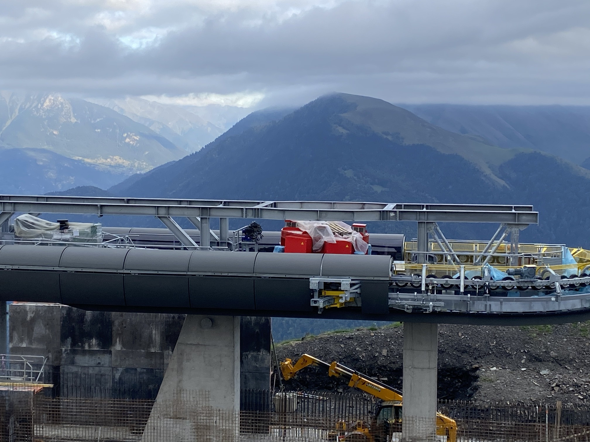

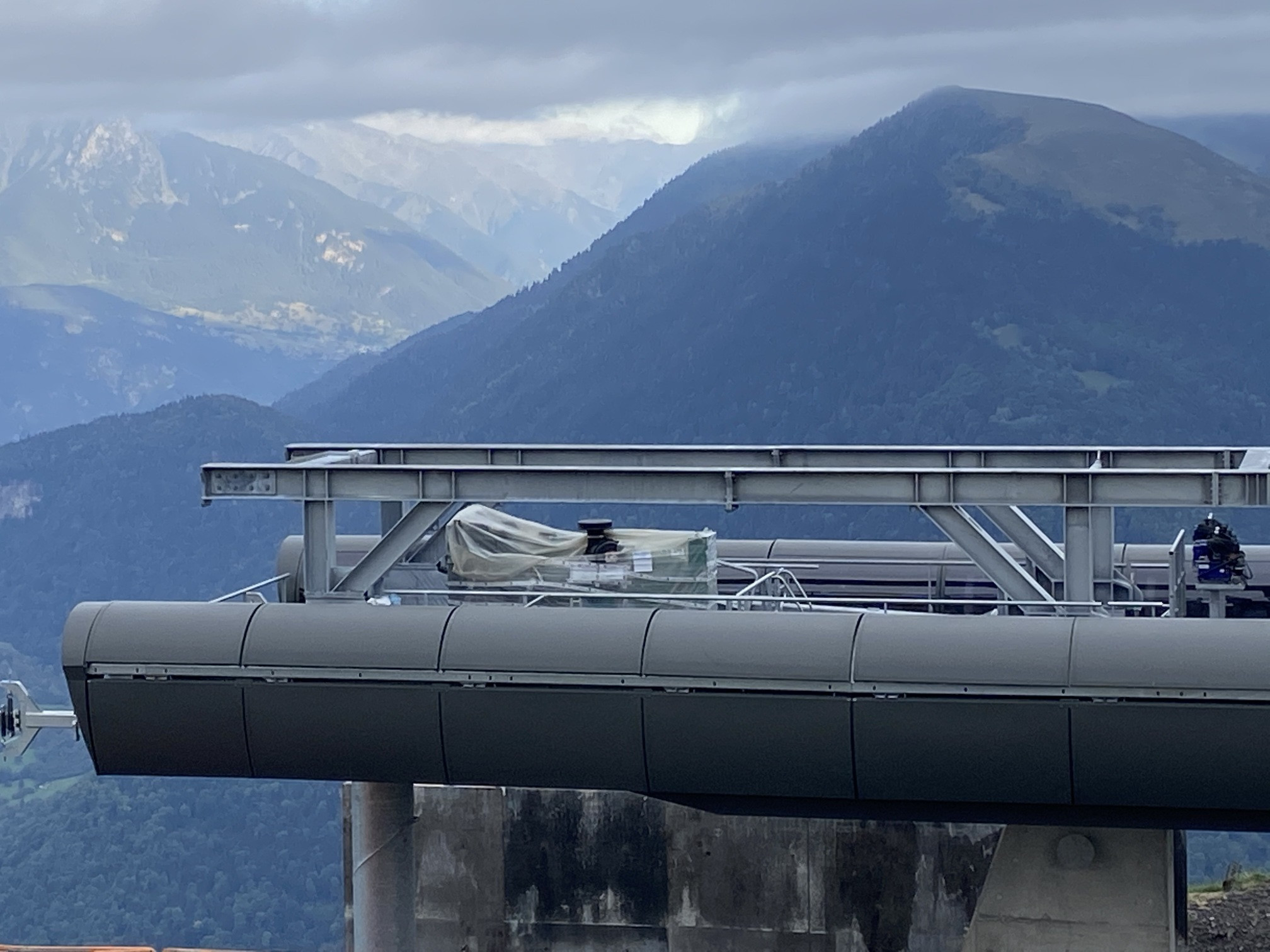

Direct drive et centrale de freins posés
A noter que le moteur de secours servant de générateur pour les motoréducteurs engrenant sur les dents de la poulie (marche de secours ultime) est placé au bout de la gare !
ça fait un moment qu'on n'avait pas vu cette option, si ? je présume que c'est pour un gain de place vu l'organisation générale de la gare et niveau sonore ?

Merci pour le suivi. Concernant la disposition de la marche de secours, c'est classique sur une motrice fixe :) .

Par exemple sur le Céciré Express le moteur de secours est sous la cabane, voilà mon interrogation.

Pour le coup, corrigez-moi si je me trompe, mais c'est la deuxième appareil avec des gares de ce type construit en France, après la TCD10 de la Pointe de la Masse aux Menuires. Déjà c'est une gare de longueur standard, où d'habitude il n'y a pas de troisième pied, mais là il y en a un (DirectDrive) et il est en béton. La structure semble modifiée, les poutres du toit sont supportées sur trois appui. Donc déjà c'est pas comparable à d'habitude.
Poma propose trois modes de secours : électrique engrené sur la poulie (1 ou 2 moteurs) alimentés par groupe électrogène placé soit dans le bâtiment d'exploitation soit dans la gare, thermique dans la gare via une entrée auxiliaire dans le réducteur du treuil, ou thermique dans la gare via une pompe et 2 moteurs hydrauliques engrenant la poulie.
Ici c'est un groupe électrogène dans la gare. C'est vrai qu'à Céciré ils l'ont mis dans un local annexe. Les deux sont proposés.

Du point de vue maintenance, mais pourquoi diable aller percher en l'air un élément qui ne le nécessite pas impérativement contrairement au DD (par exemple)? Image IPB
Il parait quand même bcp logique et pratique pour les personnes en charge de cela de réaliser ces opérations au sol. Il fut un temps pas si lointain où :Poma: présentait comme un avantage de sécurité du travail de faire le montage des gares au sol puis de les lever entières. Même si je ne connais pas la raison de cet abandon de méthode, du point de vue sécurité du personne, le travail au sol quel qu'il soit reste toujours une meilleure solution quand il n'y a pas nécessité impérative d'aller crapahuter en hauteur. Mais bon...

L'option de monntage au sol est toujours proposée, elle a été utilisée il y a moins de 5 ans il me semble (quel chantier, je ne sais plus). Au delà de la sécurité au travail, c'est surtout beaucoup plus cher car ce n'est pas le même gabarit de grue. Elle doit pouvoir monter en g2 aussi, je ne sais pas si la route de Superbagnères est assez large. À ma connaissance, ce sont surtout des gares de départ proches des fronts de neige qui ont levées comme cela.
Concernant la position du thermique, c'est surtout pour raccourcir la distance de câbles ou de tuyaux, ça facilite l'entrainement. Et en cas d'évacuation, ça évite de faire x aller-retours à la cabane en empruntant l'échelle..

Coté route pour SuperBagnères, pas de souci. La configuration géographique fait que la G2 est à la station elle même (donc sur goudron jusqu'à ~50m de la G2). Et maintenant qu'il y a eu la reconstruction du pont de Ravi par le CR31 dont les anciennes structures limitaient depuis plus de 40 ans le tonnage à 19t, la limite de tonnage et la gabarit de la route ne sont plus un problème pour les convois (très) lourds. Sauf erreur, la limite de tonnage est passé à 200 tonnes (mais je ne suis pas sur de mois sur ce chiffre à 100%, il faut le prendre plus comme un ordre de grandeur qu'une valeur exacte/précise).
En fait, la question n'est pas vraiment là : de fait cette année, il apparait que plus un seul chantier n'emploie cette méthode. Et c'est ce qui m'interroge.
Raccourcissement câbles/fluides, pour une marche secours, mouais... Pas vraiment dimensionnant ce point (surtout en électrique) car on ne parle quand même pas de rallonger sur des centaines de mètres. Pour faciliter l'évacuation, en mode secours, euh, j'espère qu'une fois l'entrainement principal désaccouplé (et le moteur hydraulique engrenné si secours hydrostatique), cela ne se fait pas par de multiples aller retour entre cabane et gare Image IPB. Je crois qu'il doit y avoir des automates et de la gestion informatique pour ce faire à notre époqueImage IPB.
