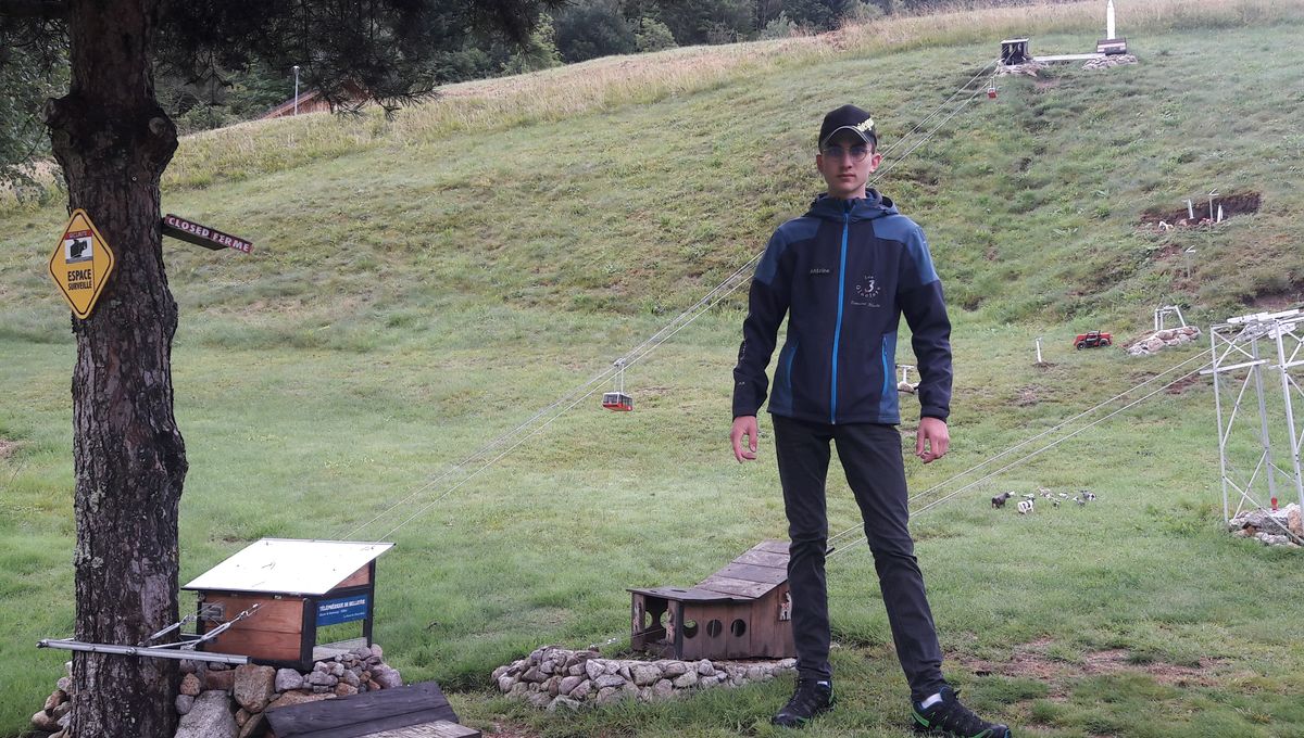

#132 L'utilisateur est hors-ligne   Les 3 Glaciers
  • Messages : 131
  • Inscrit(e) : 27-mai 19
Posté 17 janvier 2021 - 17:48
Voir le messagecrapouillo, le 07 décembre 2020 - 11:51 , dit :
Félicitation, avoir un article dans Montagne Leader, ce n'est pas donné à tout le monde :rolleyes: . Tes réalisations sont trés bien finies, avec plein de détails qui font la différence entre jouet et modèle réduit. En plus, ton terrain me fait réver, c'est immense et en pente: L'idéal <_< . Dans l'article, il parle d'un projet d'enneigeur, ce sera en modèle réduit ou alors un vrai qui fonctionne? Dans ce dernier cas, si tu as besoin de conseils, pas de soucis car je viens de concevoir 3 cannons à neige qui fonctionnent (mais il faut un petit compresseur d'air et un Karcher).
Merci du retour
Oui je vais faire un enneiger avec 4 nucleateurs et 4 atomisateurs, l'élice s'servira seulement a pousser la neige plus loin comme un vrai ( je vais essayer, je suis pas expert dans la neige de culture)
Bonjour a tous
Je viens vous donner des nouvelles de la station
L'hiver est la, avec des cumule impressionnent
Toutes les remontées mécanique fonctionnent très bien!
A Noel j'ai reçu un cadeaux de la station de Val-Thorens, une magnifique dameuse télécommandé Blizzare 2.0
Voici un article de France 3 sur la dameuse
https://france3-regi...IOekEOW_QCuz3zc
Voici 2 vidéos de la dameuse
Si vous voulez plus de nouvelle j'ai une page Facebook Les 3 Glaciers - Station de ski miniature
Voilou

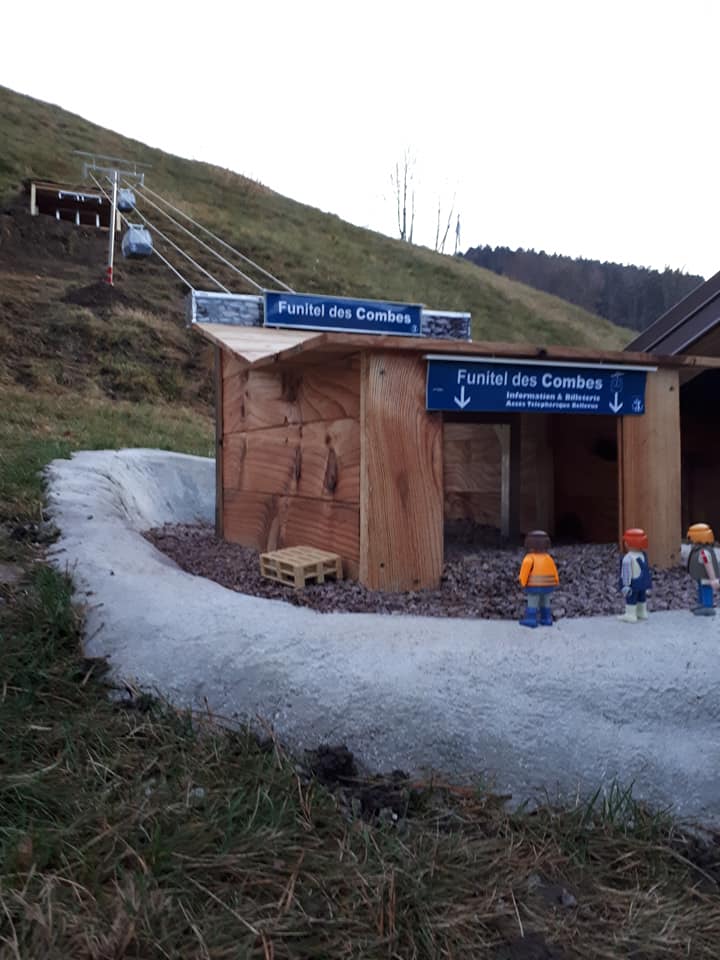

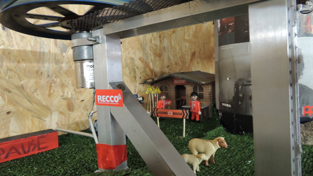

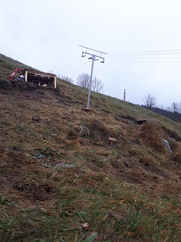

#139 L'utilisateur est hors-ligne   Les 3 Glaciers
  • Messages : 131
Posté 18 septembre 2021 - 18:06
Merci pour les retours
Je viens vous mettre des photos du Funitel Des Combes
C'est un funitel à va et vient comme celui de Thorens ou Des 3 Vallées
La ligne fait environ 6m de longueur pour 2m de dénivelé
La motrice est en G2, ce sont deux poulies assemblées entre elles, qui sont reliées à l'arbre du moteur
Sur le funitel il n'y a qu'un câble qui fait deux fois le tour de la ligne
Le moteur est alimenté en 12V, est la commande c'est du 24V
Il y a deux cabines pour l'instant, mais normalement je devrais faire deux trains de deux cabines dés l'automne
Photo de la machinerie motrice
Cabine en sortie de G1
Et photos du funitel de cet hiver
Voila voila :rolleyes:
A+
