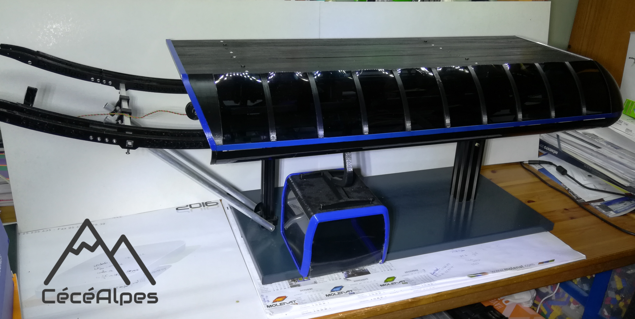

La télécabine dort sur mon armoire, pour libérer la place pour le 3S.
Elle aura le droit à une révision avant l'expo. Vous pouvez voir aussi de nouvelles cabines qui attendent leurs vitrages.

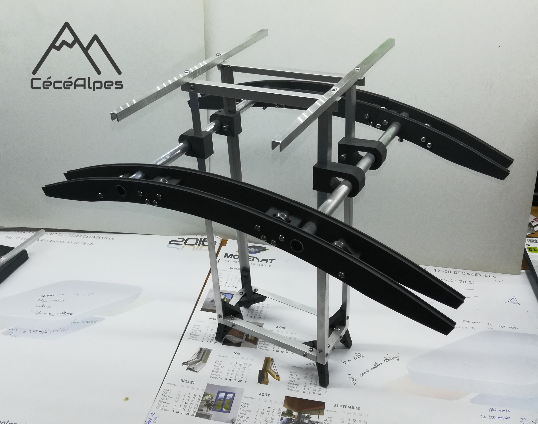

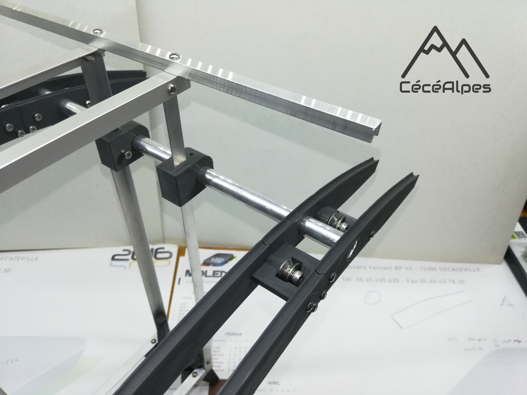

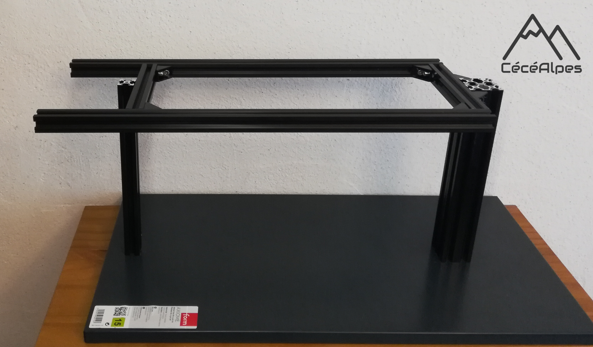

J'ai commencé le montage de la deuxième gare et j'en profite pour vous montrer un aperçu de l'assemblage du châssis en profilés alu.
En parallèle, j'ai créé un pylône. La pente des sabots est réglable pour s'adapter aux profiles de lignes que l'on pourrait créer. Les "jambes" du pylône ne sont pas encore installées, leurs hauteurs dépendra du profile de la ligne pour l'exposition, je ne l'ai pas déterminé exactement.
Les plus pointilleux remarqueront que les sabots n'ont pas la forme d'une clothoide, c'est un vulgaire arc de cercle, bien plus simple à dessiner et à modifier..

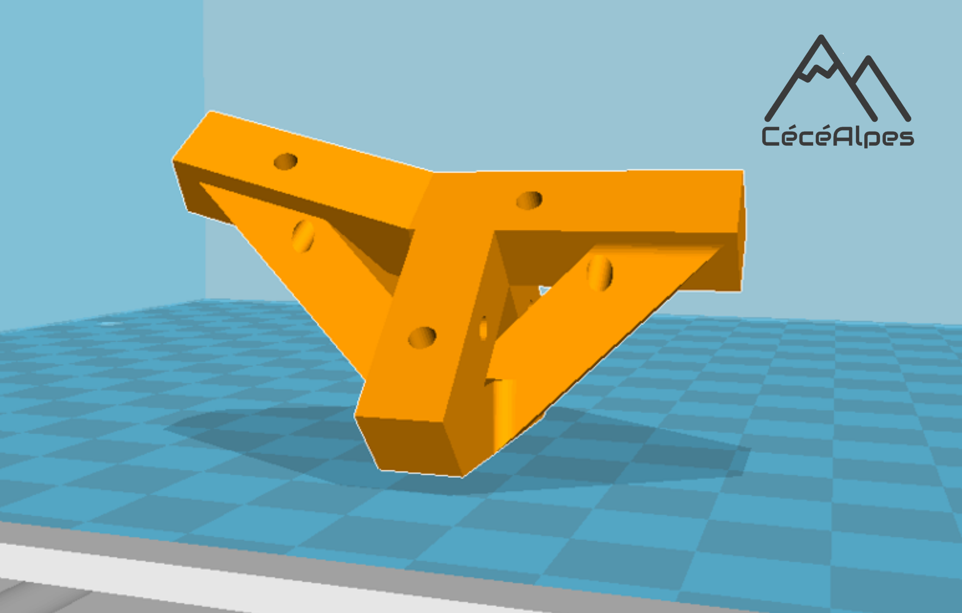

La forme de la pièce qui fait la jonction entre les 'jambes' et la tête du pylône m'intrigue et je me demandais si elle nécessite des supports pour être imprimée ?
J'aime aussi beaucoup ce pylône tout comme le reste qui dans l'ensemble est très ingénieux.
Chapeau bas et bonne continuation
#111
Posté 13 septembre 2019 - 11:42
#112
Posté 21 septembre 2019 - 00:03
Nivose4, le 11 septembre 2019 - 07:34 , dit :
C'est une équerre qui relie 4 cornières et qui s'imprime sur le dos. Malgré ce qu'on pourrait croire, elle n'a pas besoin de support pour l'impression. Il faut quand même reprendre certaines arrêtes au cutter pour enlever la matière qui s'est imprimée dans le vide.

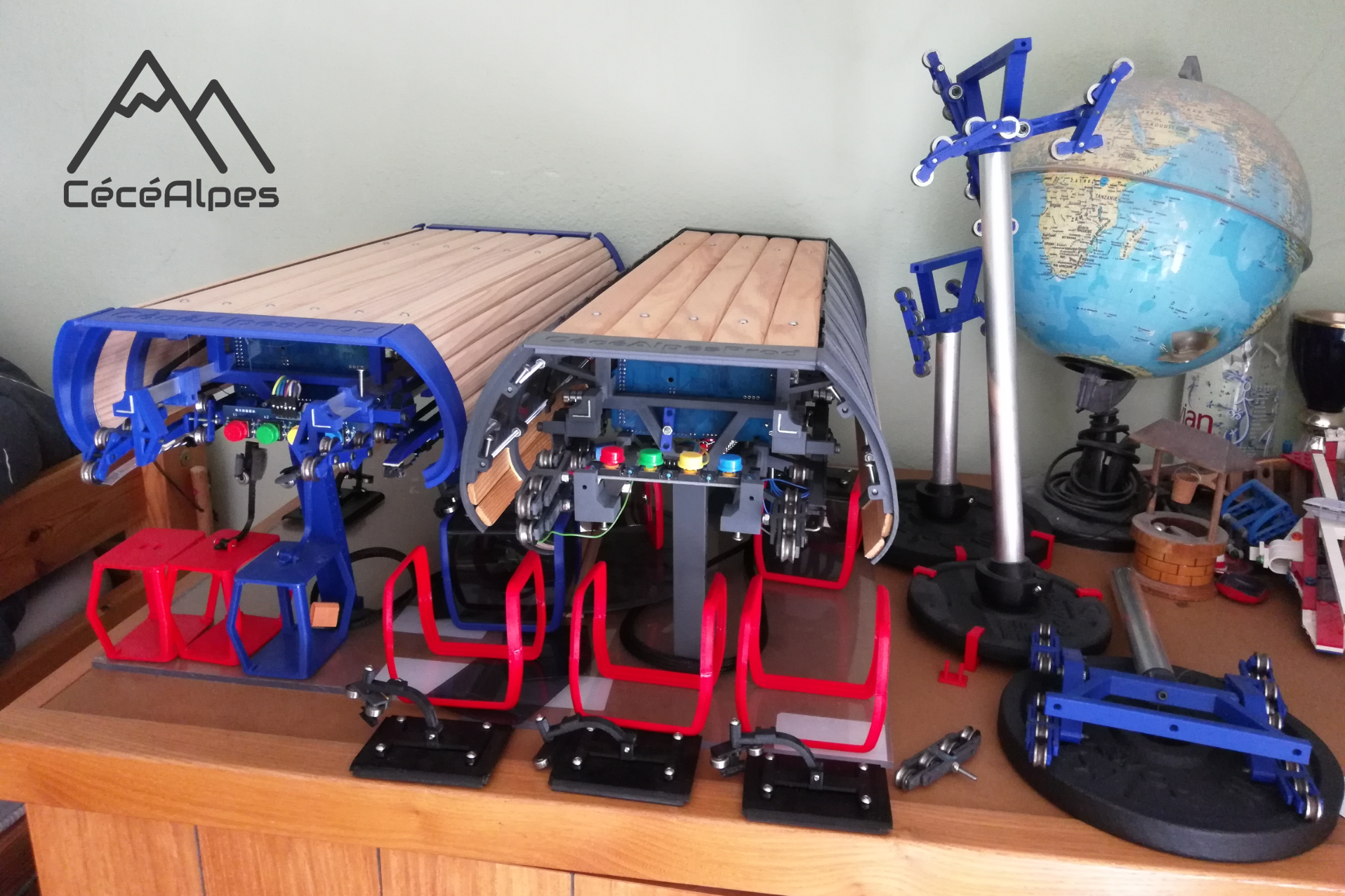

Comme vous l'avez certainement vu, tout ne tournait pas vraiment rond ce week-end là.. J'avais terminé la gare retour dans la précipitation et je n'avais pas eu le temps de prendre du recule pour corriger les défauts..
C'est chose faite aujourd'hui, pour une partie d'entre eux en tout cas.
En guise de cadeau de fin d'année, ou pour ceux qui n'auraient pas pu venir à l'expo, je vous partage cette vidéo.
Les 2 dernières prises montrent le pilotage manuel d'une cabine en gare et l'arrêt d'urgence.
Notez que les gares ne sont normalement pas prévues pour cette configuration de ligne (j'ai disposé les gares juste pour faire les mises au points), combiné à une faible tension des câbles porteurs, cela provoque un balancement important des cabines lorsqu'elles arrivent sur les sabots..
