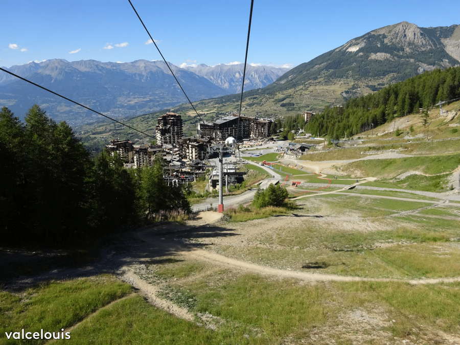

Vue sur le front de neige des Orres 1650 depuis le télésiège de Prélongis.

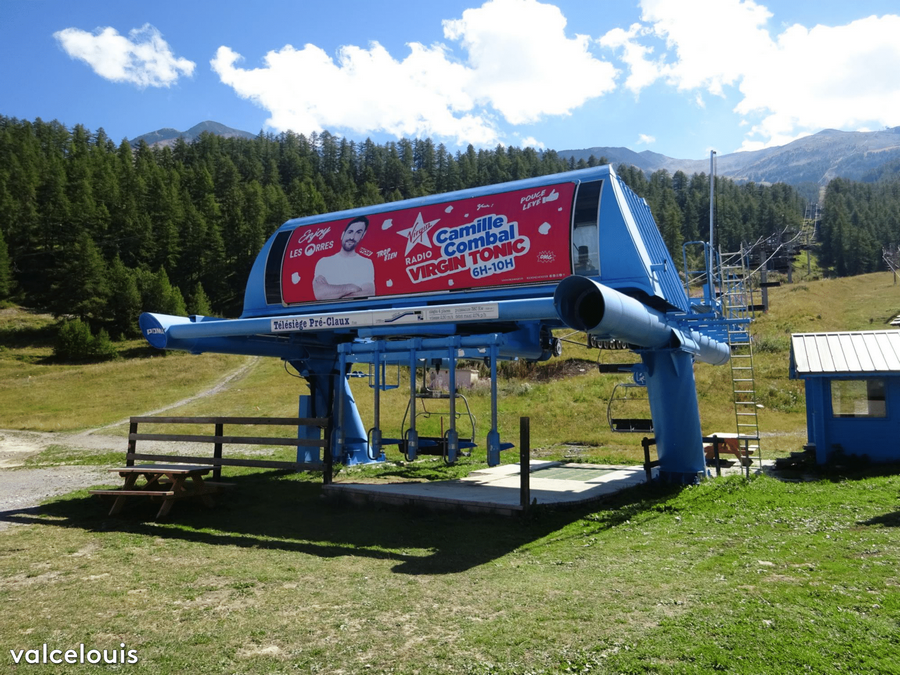

La gare aval de type Alpha, située sur le front de neige des Orres 1800, avec sa couleur bleue très voyante.

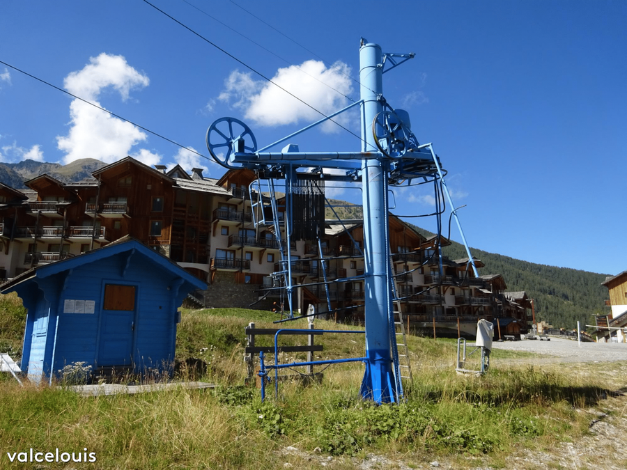

Le téléski du Bois Méan, de type débrayable, a été construit en 2009 par GMM. Il n’est autre qu’une réimplantation d’appareil puisque ce téléski a été construit initialement en 1970 sur ce même secteur à côté du garage à dameuses de la station, lieu aujourd’hui occupé par des bâtiments et le jardin d’enfant de l’ESF. En 2009, GMM le déplace à proximité immédiate du télésiège de Préclaux et le rénove à l’occasion, permettant d’avoir un téléski débutant efficace sur le front de neige.
Situation de l’actuel téléski du Bois Méan sur le plan des pistes des Orres.
La gare aval et la cabane d’exploitation, tous deux peints en bleu à l’image du télésiège voisin.

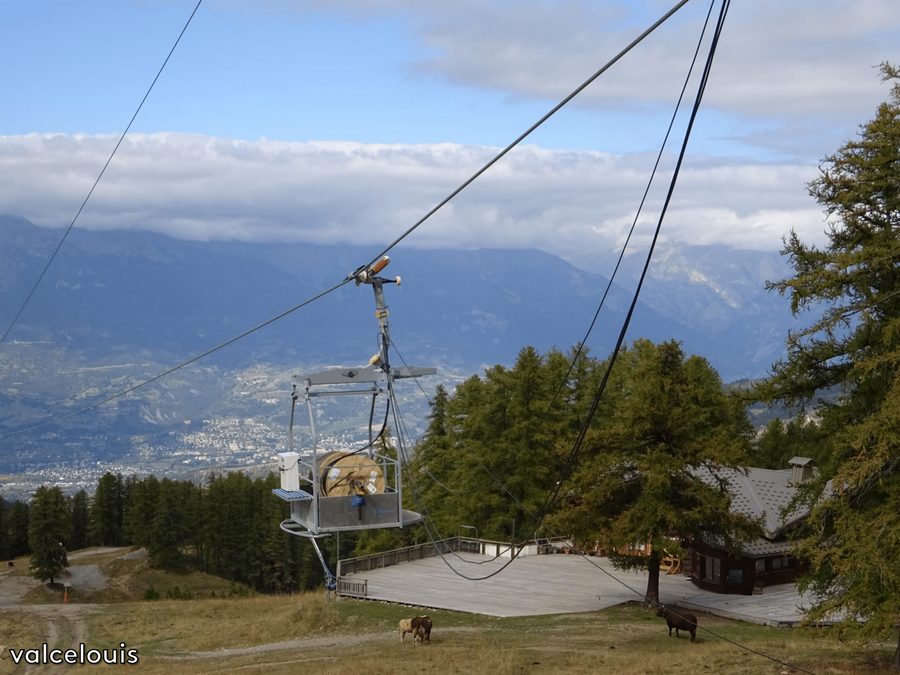

Le lâcher sous poulie assure la tension du câble grâce à un contrepoids placé dans le fût.

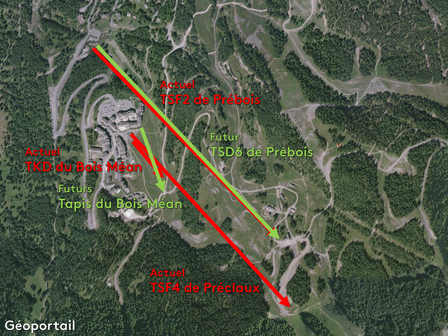

Vue aérienne du secteur concerné par le réaménagement.

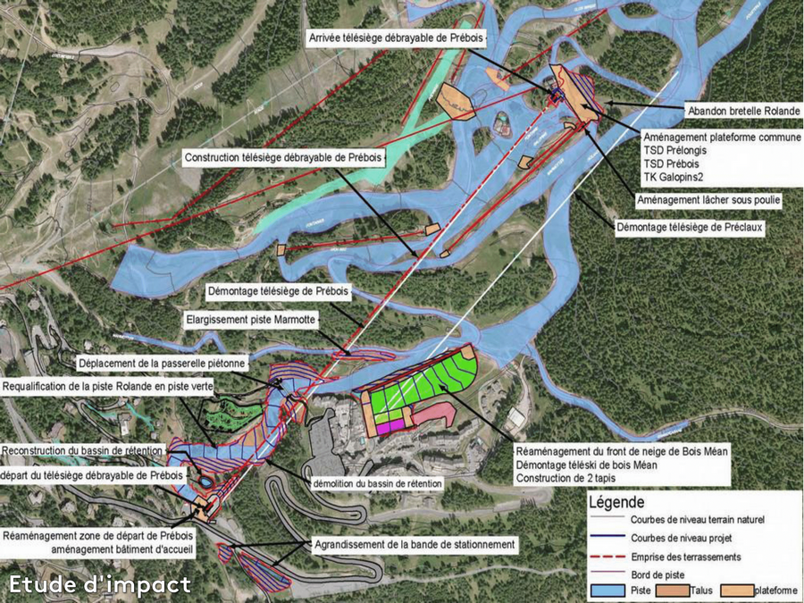

Détail des travaux prévus pour les remontées mécaniques et aménagements associés.

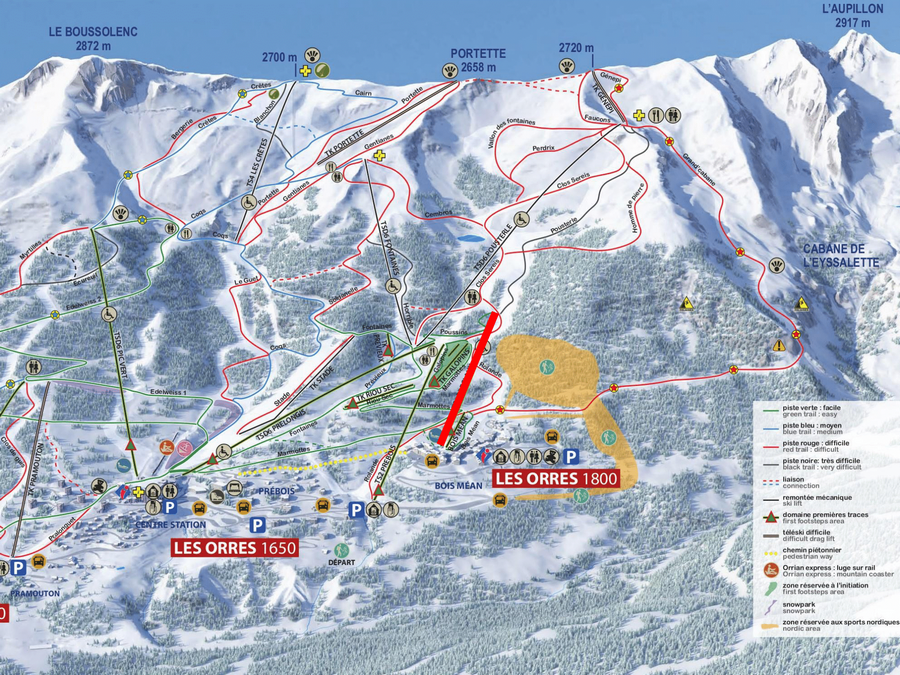

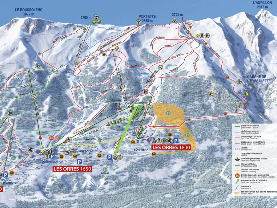

Situation du futur télésiège de Prébois sur le plan des pistes des Orres.

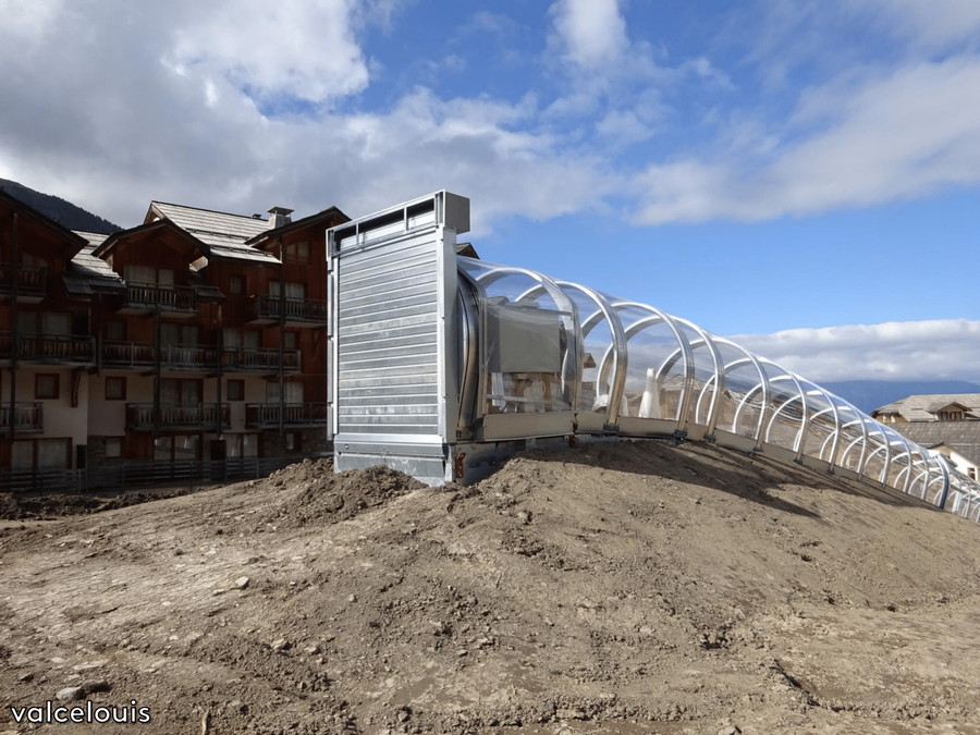

Sur le front de neige des Orres 1800, les deux appareils actuels seront ainsi démontés. Cela devrait profiter à la tranquillité du lieu pour les logements et commerces aux alentours puisqu’aucune gare motrice de remontée mécanique ne s’y trouvera. Cependant, pour remplacer le téléski débutant du Bois Méan, deux tapis couverts de 600 et 220 mètres de long vont être installés au bord du front de neige, entre la piste de la Rolande et la future zone débutante. Le secteur sera ainsi très calme et propice à l’apprentissage du ski à l’écart des autres pistes.

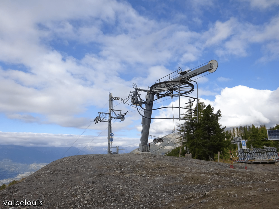

A l’occasion du démontage du téléski du Bois Méan, la station va en profiter pour remplacer la gare amont du téléski des Galopins II qui sera alors située sur la même plateforme que les gares amonts des télésièges de Prélongis et de Prébois. La poulie flottante existante, peu pratique à la maintenance, va ainsi être remplacée par le lâcher sous poulie de l’actuel téléski du Bois Méan. Ce changement permettra ainsi de faciliter l’entretien et la disponibilité du téléski.

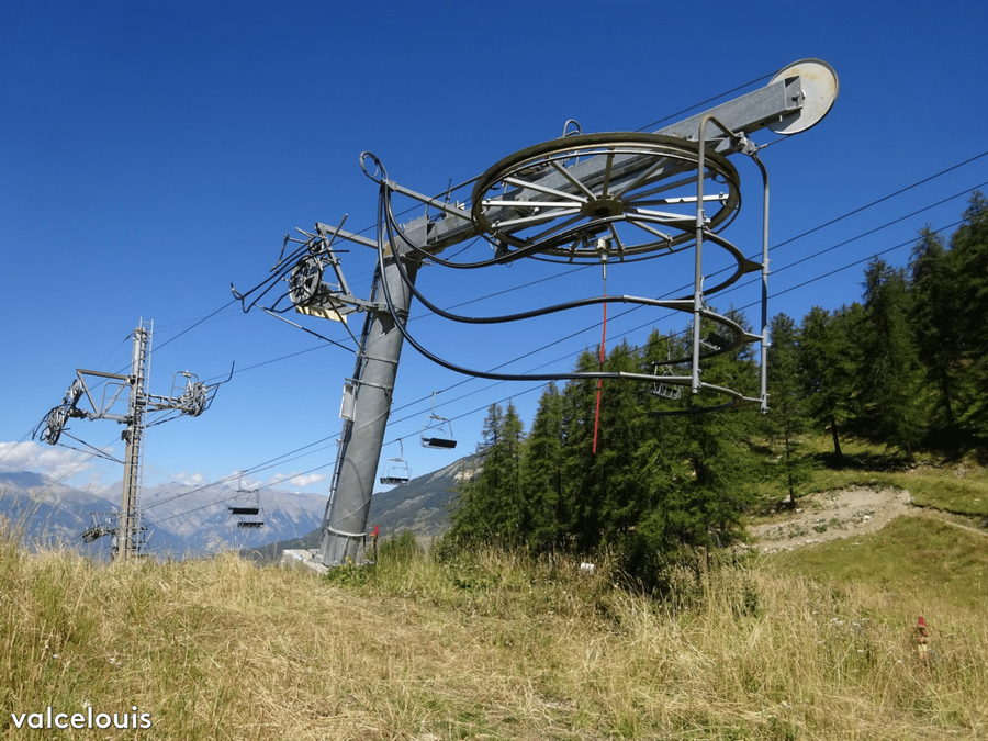

L’actuelle poulie flottante du téléski des Galopins II.

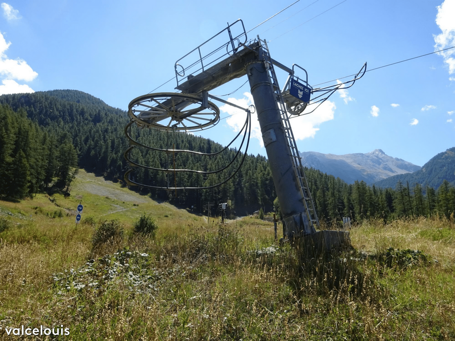

L’actuel lâcher sous poulie du téléski du Bois Méan.

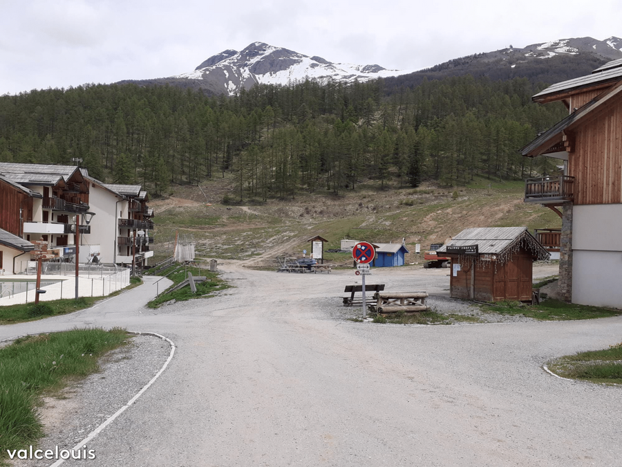

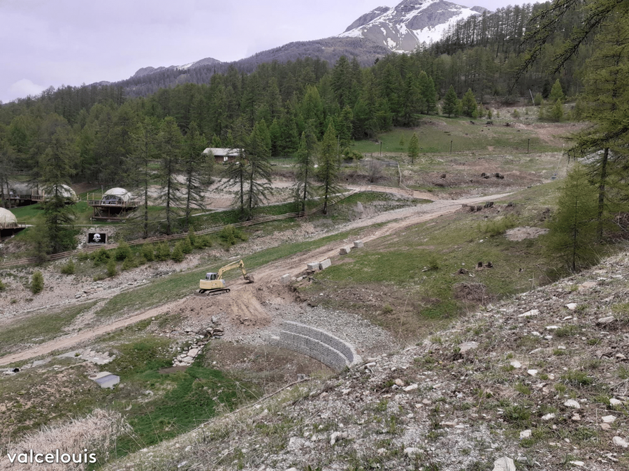

4. Point chantier au 29 mai 2021

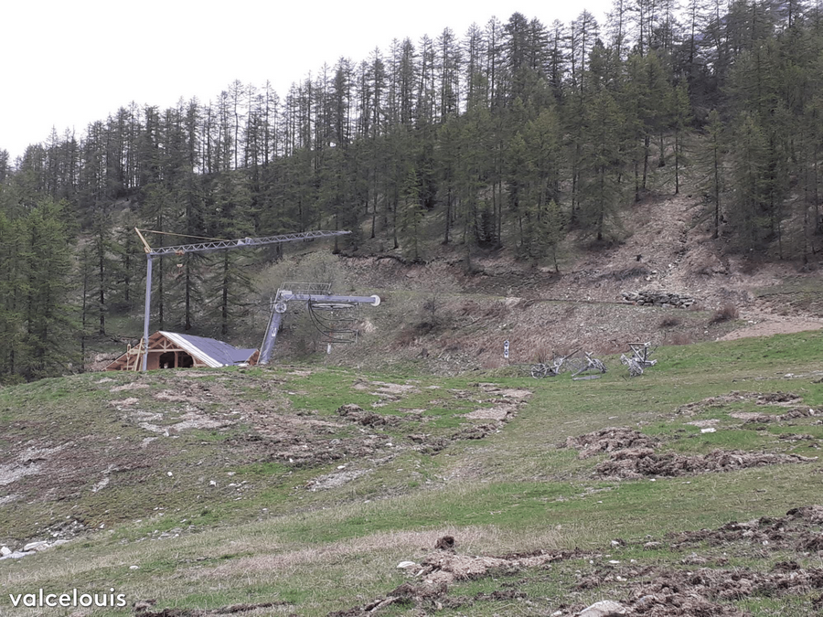

Le chantier a bien débuté. Les remontées mécaniques à démonter le sont quasiment, permettant d’attaquer la prochaine phase de terrassements nécessaires à l’implantation des nouveaux appareils, des nouveaux équipements, et au reprofilage des pistes concernées.
Pour le télésiège de Prébois, l’ensemble de l’installation est déposé et a été expédiée chez un ferrailleur à l’exception des sièges qui sont stockés à proximité de la gare amont du télésiège de Prélongis et en attente de départ chez un nouvel exploitant. Les massifs des gares et des pylônes sont encore présents.
Pour le télésiège de Préclaux, la quasi-totalité de l’installation est déposée à l’exception de deux pylônes difficilement accessibles. L’installation ne sera pas réimplantée mais plusieurs éléments ont été conservés par l’exploitant dont les sièges où de nombreux éléments peuvent avoir une seconde vie. La gare amont et les pylônes ont été expédiés chez un ferrailleur, et la gare aval est en attente de départ pour la même destination. Les massifs sont pour l’instant encore tous présents.
Pour le téléski du Bois Méan, la gare aval et la ligne ne font plus partie du paysage. La gare amont est encore debout en attente d’être déplacée ultérieurement pour le téléski des Galopins II. Certaines potences et poulies, dans un état plutôt bon, sont entreposées et gardées par l’exploitant.

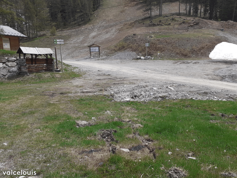

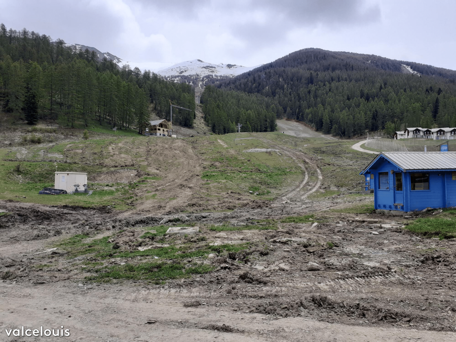

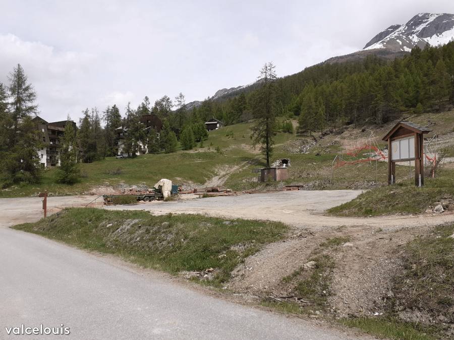

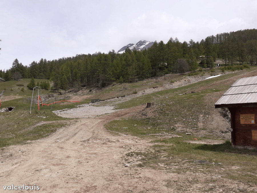

La zone de départ qui accueillera notamment un nouveau bâtiment d'accueil.

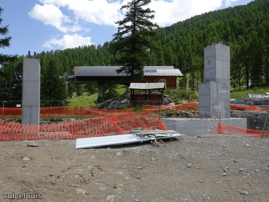

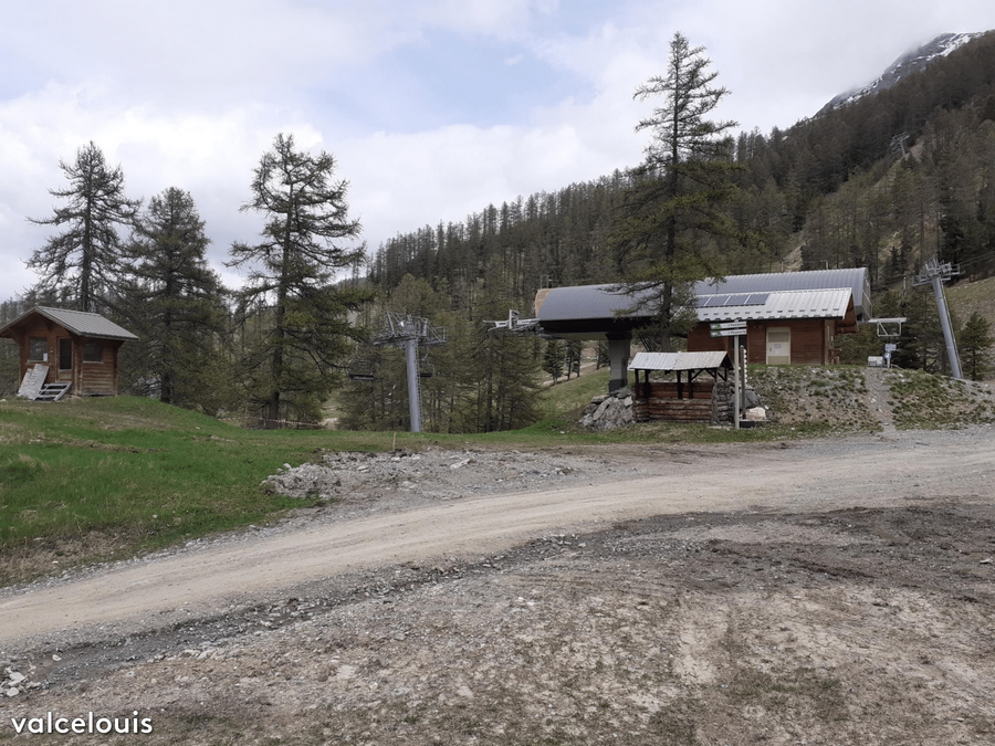

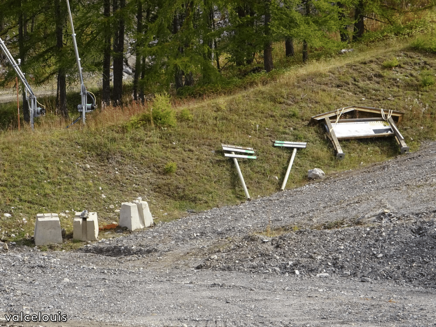

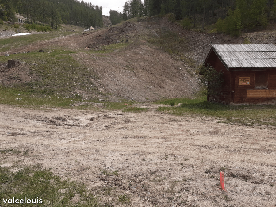

Il ne reste plus que la cabane et les massifs de la gare aval du télésiège de Prébois.
Le futur emplacement de la gare aval du télésiège de Prébois.

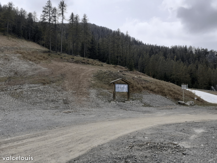

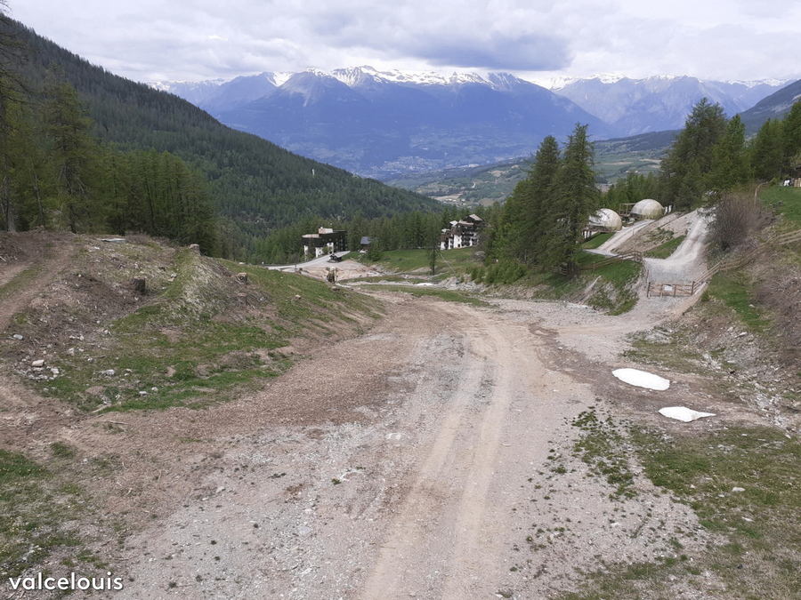

L'arrivée de la piste de la Rolande sur la zone qui va être réaménagée.
La gare aval du télésiège de Préclaux est en attente de départ pour ferraillage.

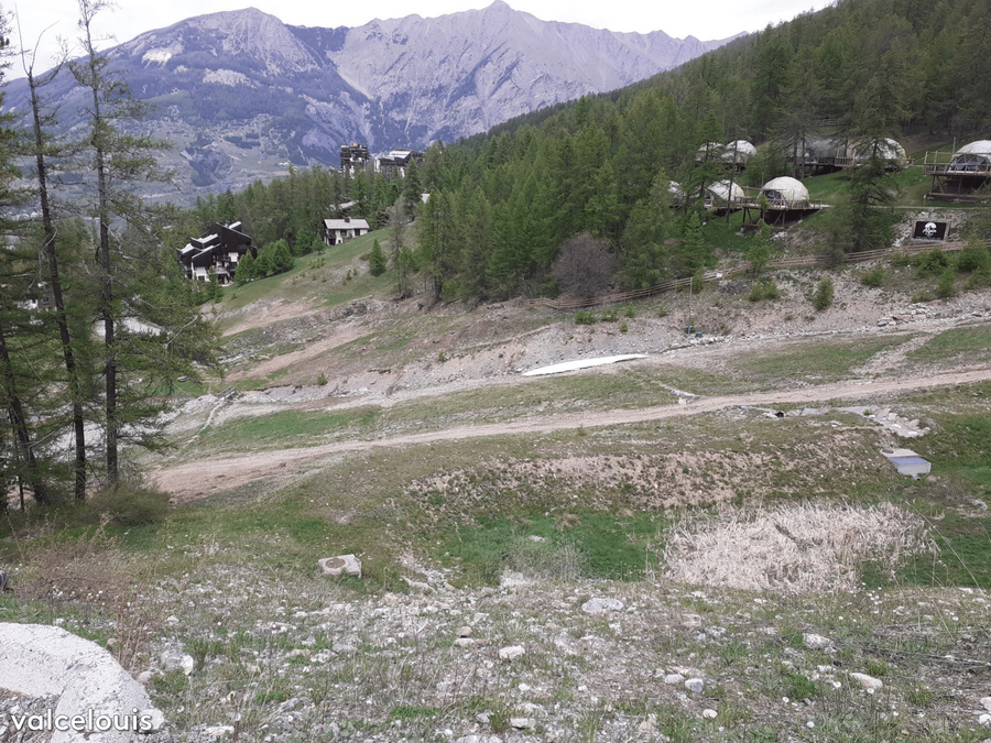

Les travaux sur la piste de la Rolande n'ont pas véritablement commencés.
Vue sur le bassin de rétention qui va être supprimé.

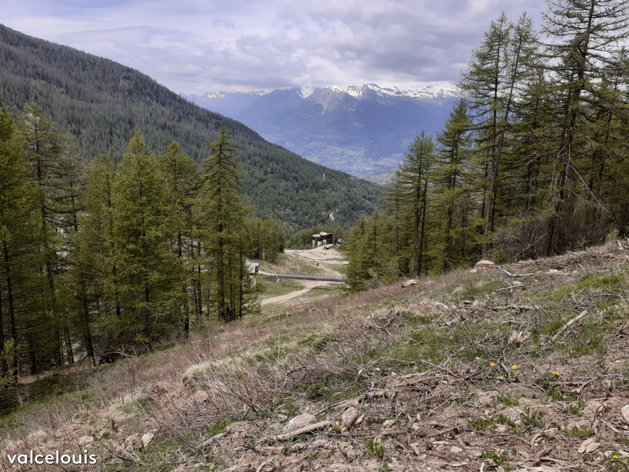

La piste de la Rolande vue depuis la passerelle piétonne.

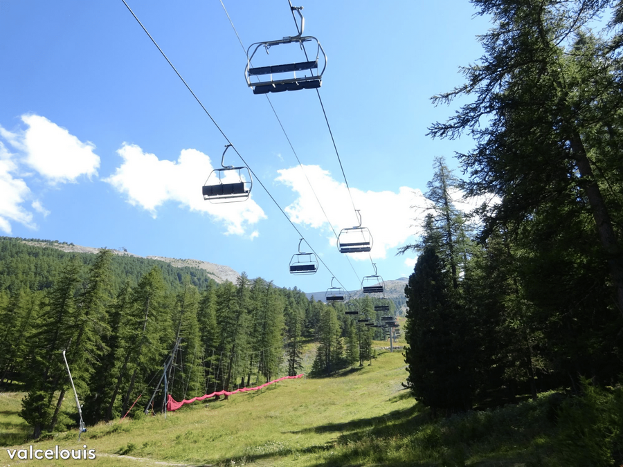

Vue sur le layon du futur télésiège depuis la piste de la Rolande.
Le front de neige vidé de ses remontées mécaniques.

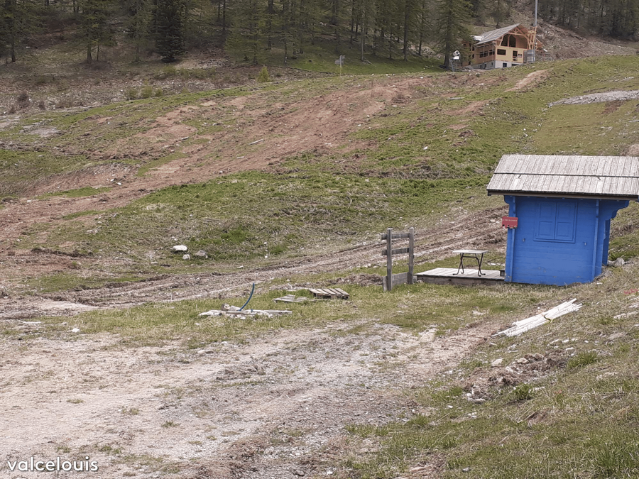

L'emplacement de la gare aval du téléski du Bois Méan.

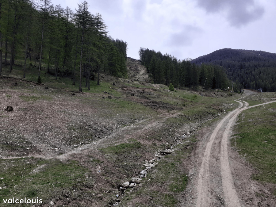

Vue sur le layon du futur télésiège depuis la piste de la Marmotte.

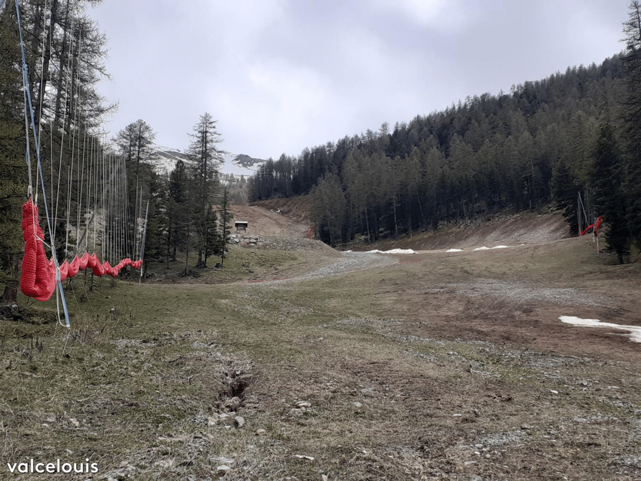

Vue générale du tracé du téléski du Bois Méan.
Vue sur le layon du futur télésiège entre les pistes de la Marmotte et de la Rolande.

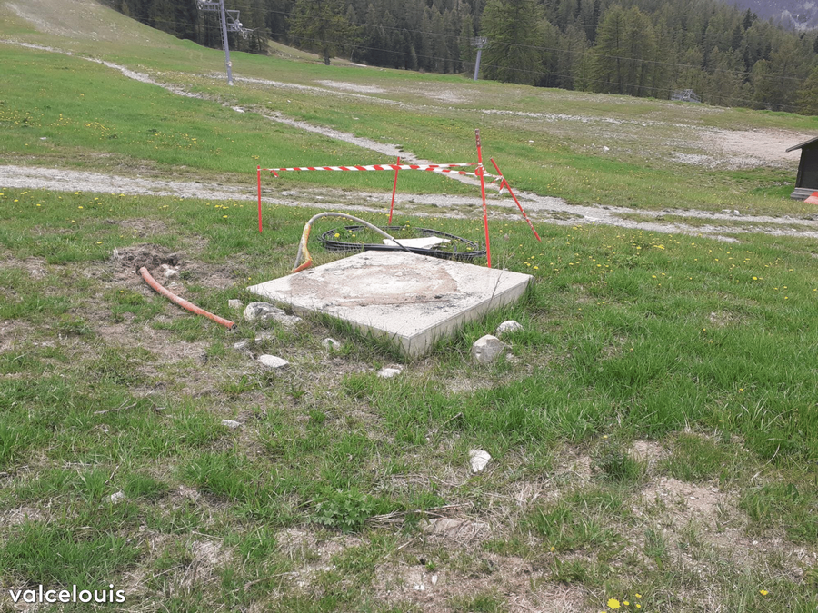

Un massif de la ligne du télésiège démonté de Prébois.

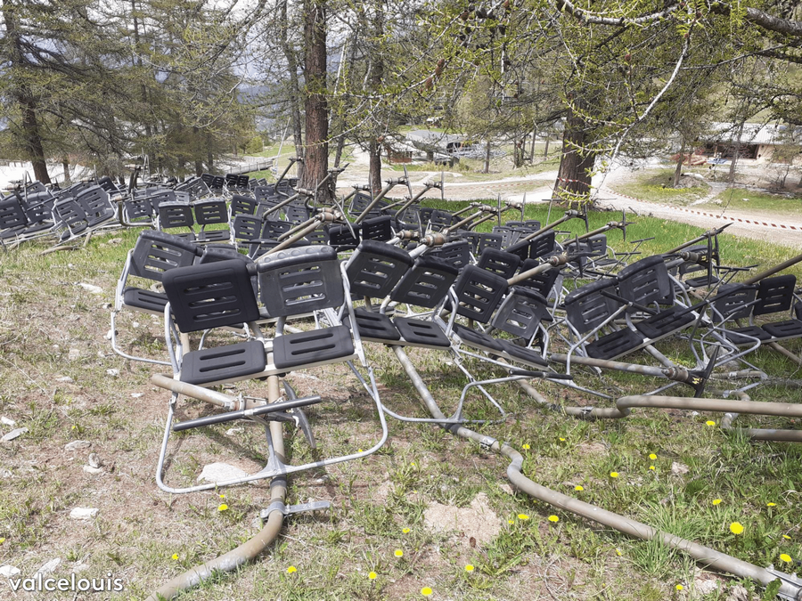

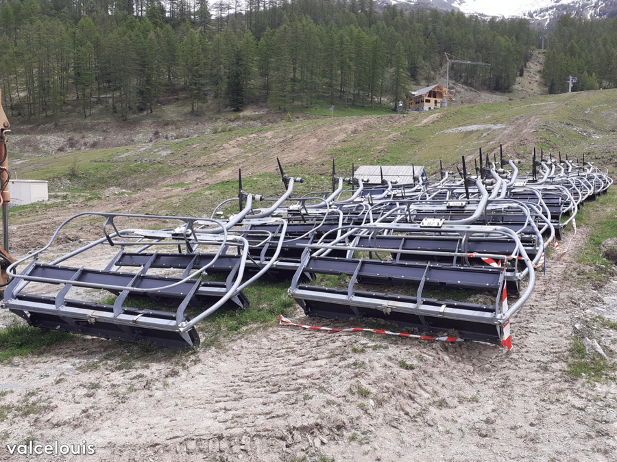

Les sièges du télésiège de Prébois sont stockés en attente de départ.

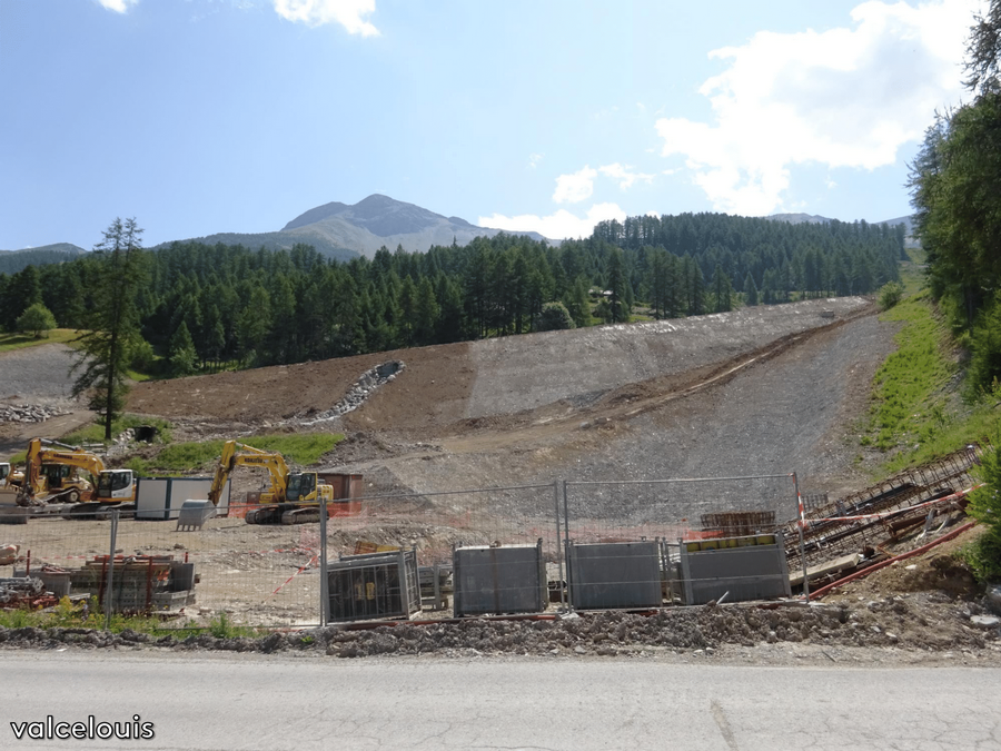

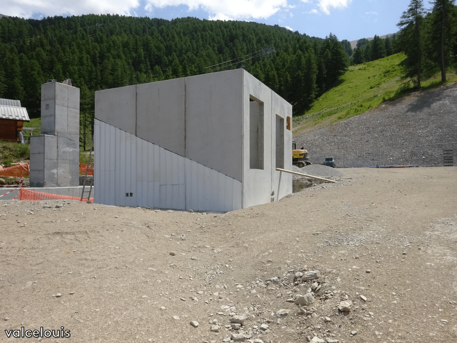

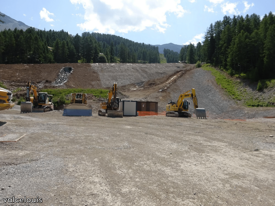

Point chantier au 25 juillet 2021

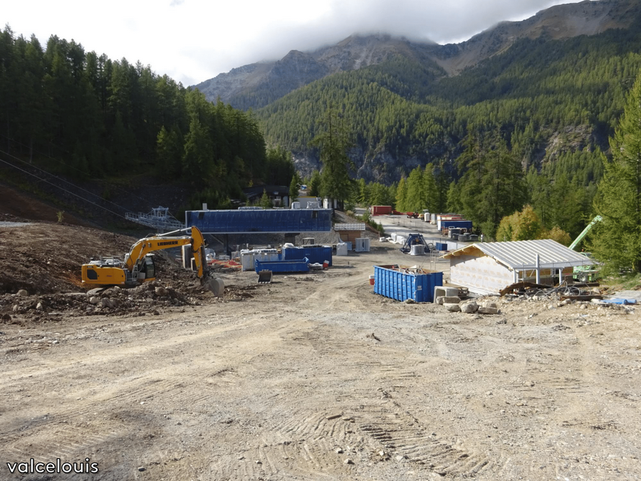

Le chantier continue son cours. Les restes dans anciennes installations ont été évacués, à l'exception de deux pylônes de l'ancien télésiège de Préclaux qui seront très certainement enlevés par hélicoptère en même temps que la pose de la ligne du nouveau télésiège de Prébois, leur accès étant impossible en camion. Subsiste également encore le lâcher sous poulie de l'ancien téléski du Bois Méan qui sera certainement démonté au dernier moment lorsqu'il pourra être remonté au téléski des Galopins II.
Le gros des terrassements a été effectué, et l'implantation des gares du télésiège de Prébois est bien visible. Celle aval a ses massifs fouillés, tandis que celle amont a ses massifs coulés et décoffrés en séchage. La ligne est plus ou moins avancée, certains massifs sont coulés et décoffrés, tandis que d'autres n'en sont qu'au stade des fouilles, et certains n'en sont même qu'aux piquetages !

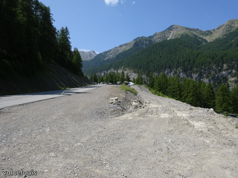

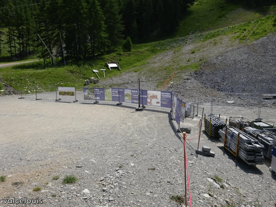

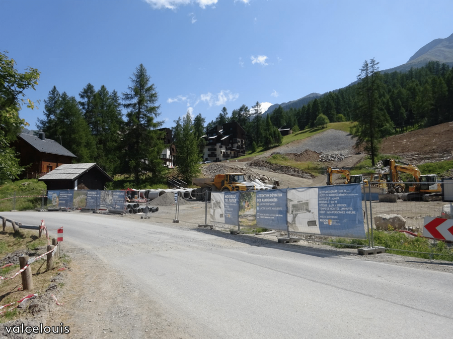

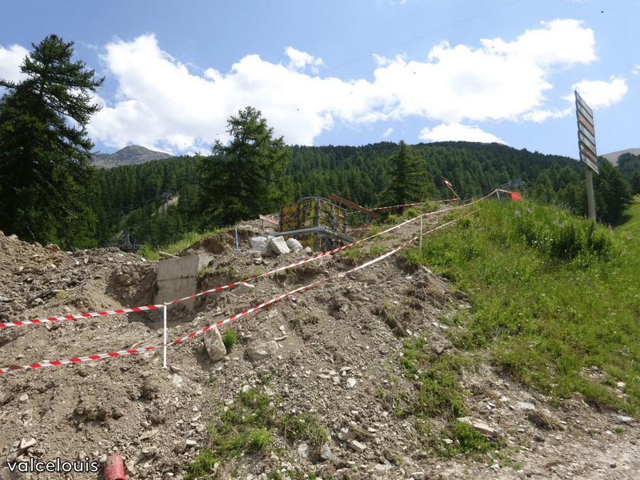

Au niveau du départ, le parking au bord de la route est pour l'instant un espace de stockage de matériel, notamment pour la déviation des réseaux. Le front de neige de Bois Méan est fermé au public et des déviations piétonnes pour les randonnées ont été mises en place. Les futurs tapis n'ont pas encore commencés à être montés, mais les terrassements montrent bien leurs futures implantations. Au niveau du plateau des Fontaines, l'aire d'arrivée à droite de la gare amont du télésiège de Prélongis a été fermée le temps des travaux. Globalement, sur l'ensemble du chantier, une communication claire permet à tous de connaître la nature des travaux et de créer des déviations temporaires pour les piétons et VTT.
Au bord de la route menant aux Orres 1800, un bout de parking en travaux.

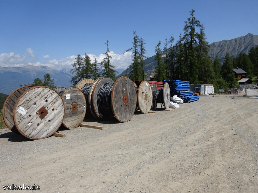

Du matériel pour la déviation des réseaux.
Les grilles de chantier sont couvertes par des bâches d'information.

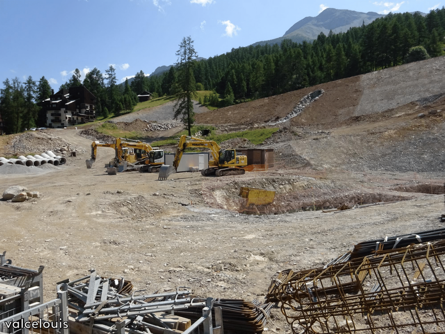

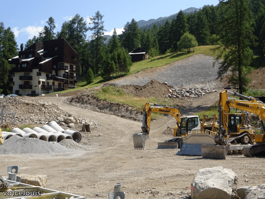

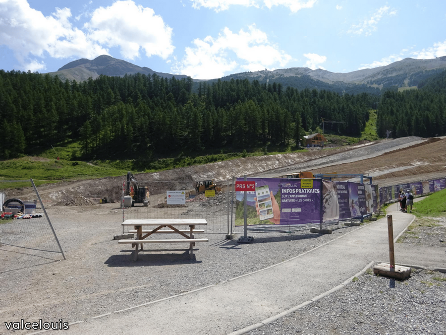

Vue générale de la zone en travaux au bord de la route.

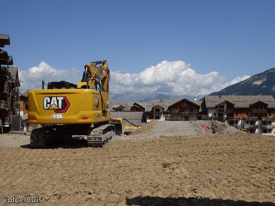

Les pelles mécaniques sont parfaitement rangées.
Visuel du futur design de gare.

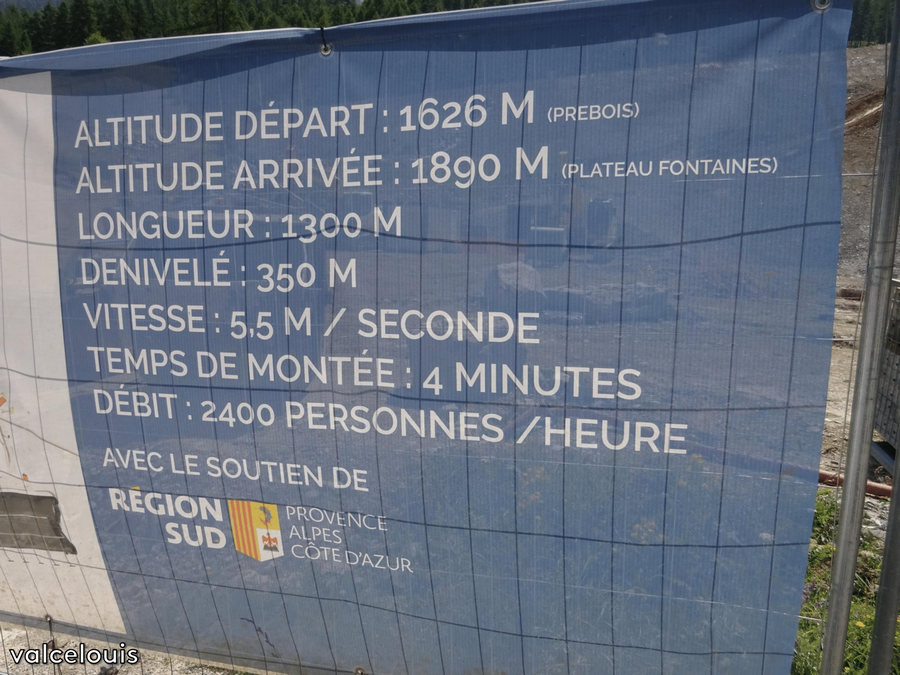

Quelques caractéristiques techniques.
L'arrivée sur la zone de la nouvelle piste de la Rolande.

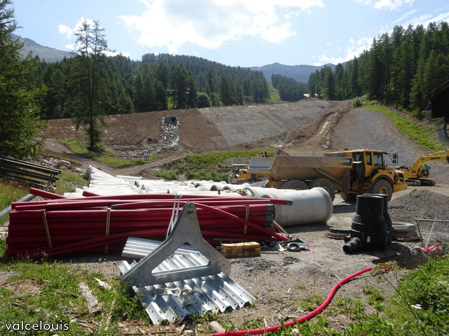

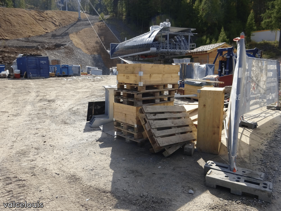

Du matériel pour la gare de départ et des canalisation d'évacuation des eaux.

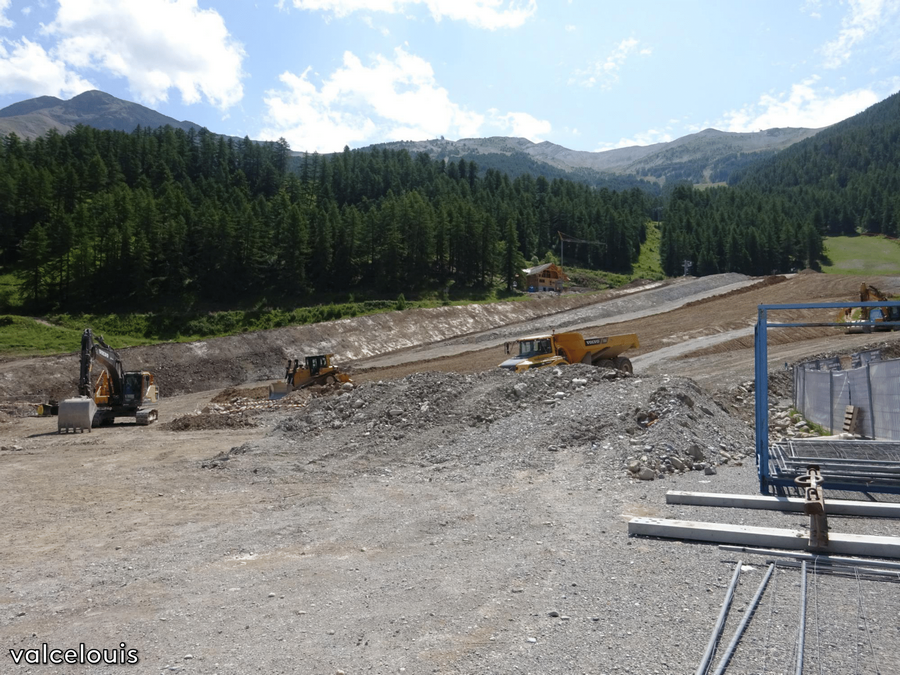

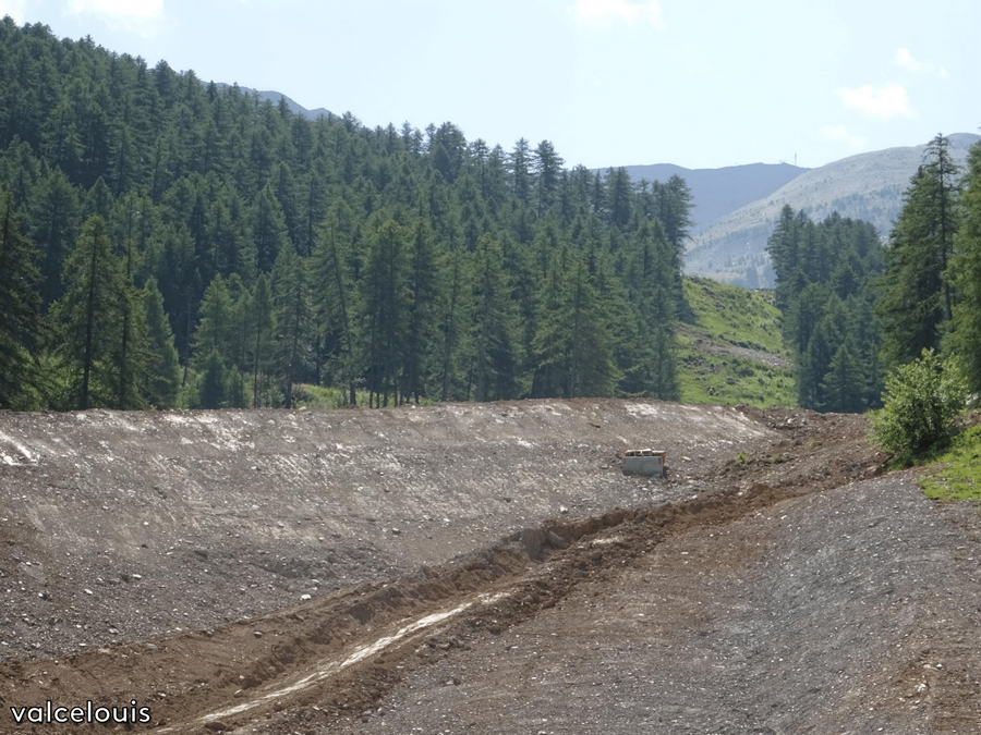

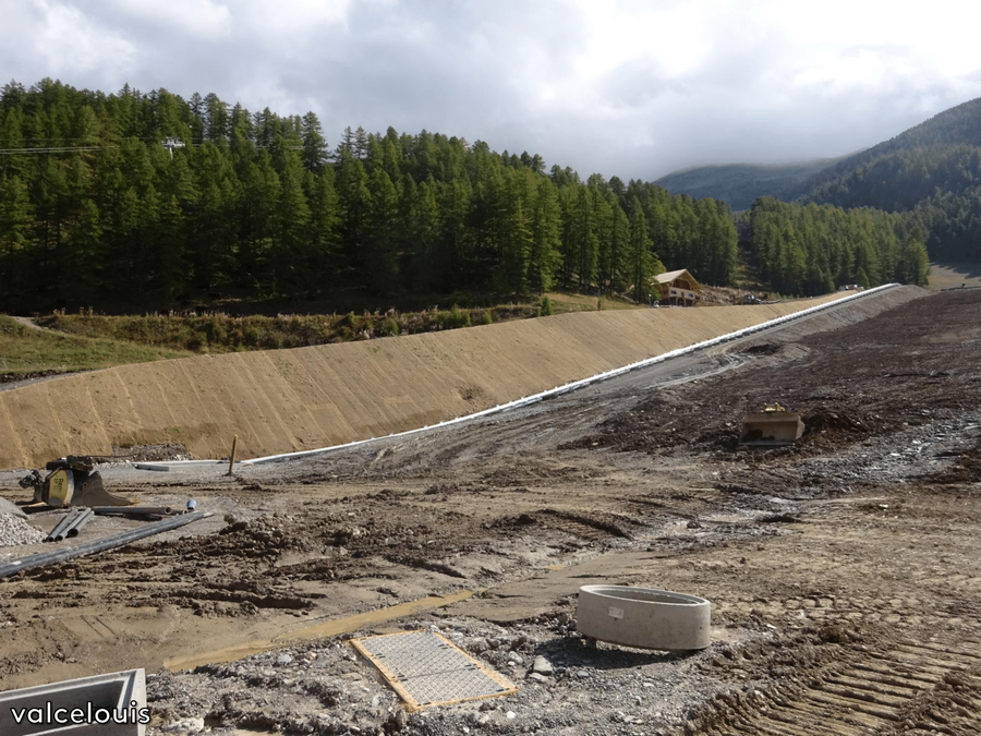

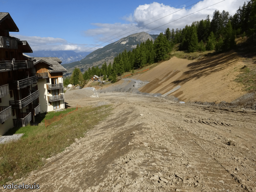

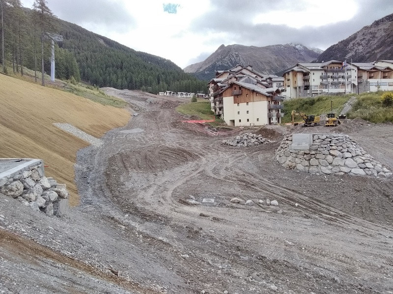

Les terrassements sont importants et visibles pour l'instant, en attendant une revégétalisation en fin de chantier.

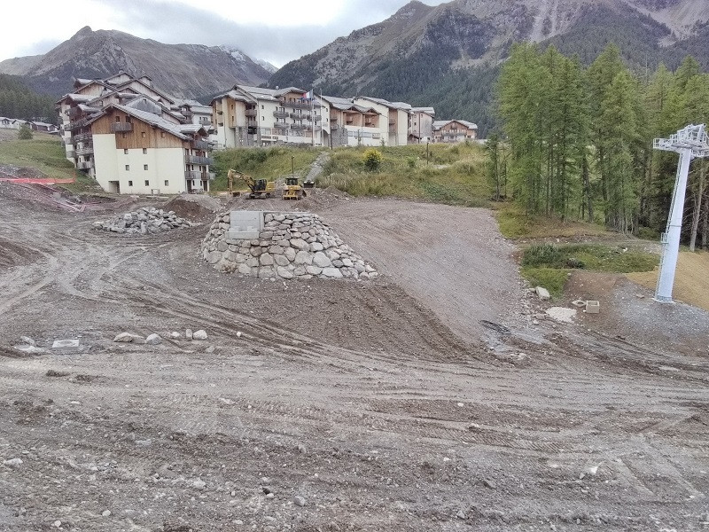

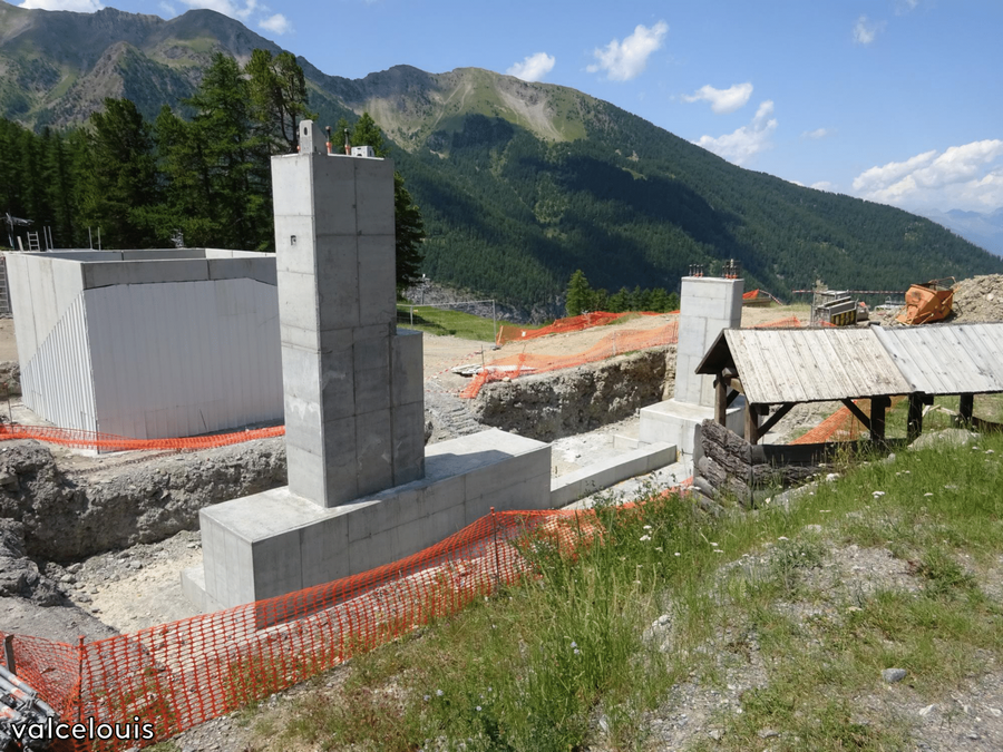

L'emplacement de la gare aval sur la gauche de la zone, comme pour l'ancien télésiège.

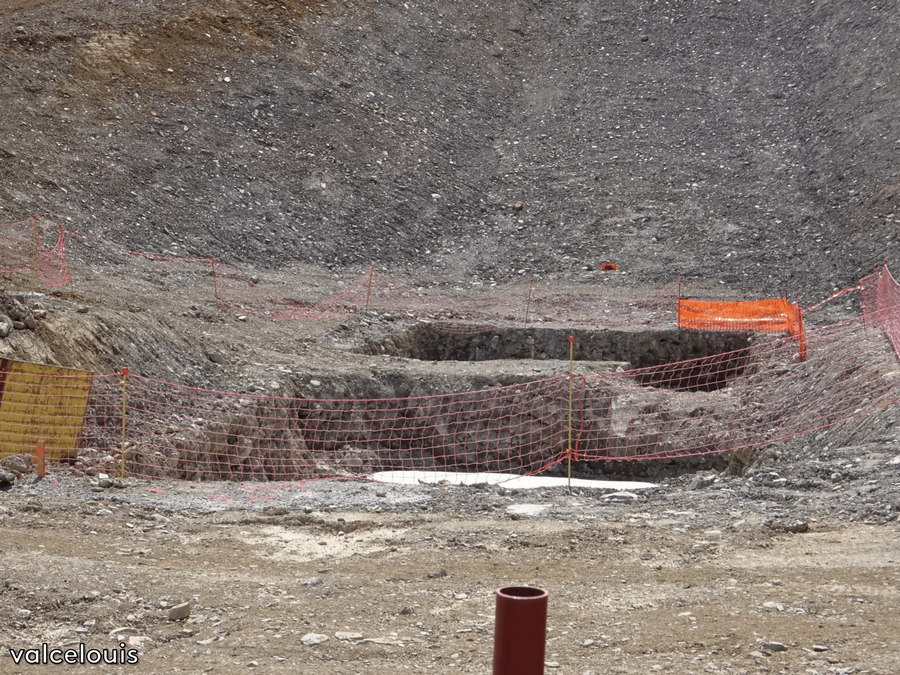

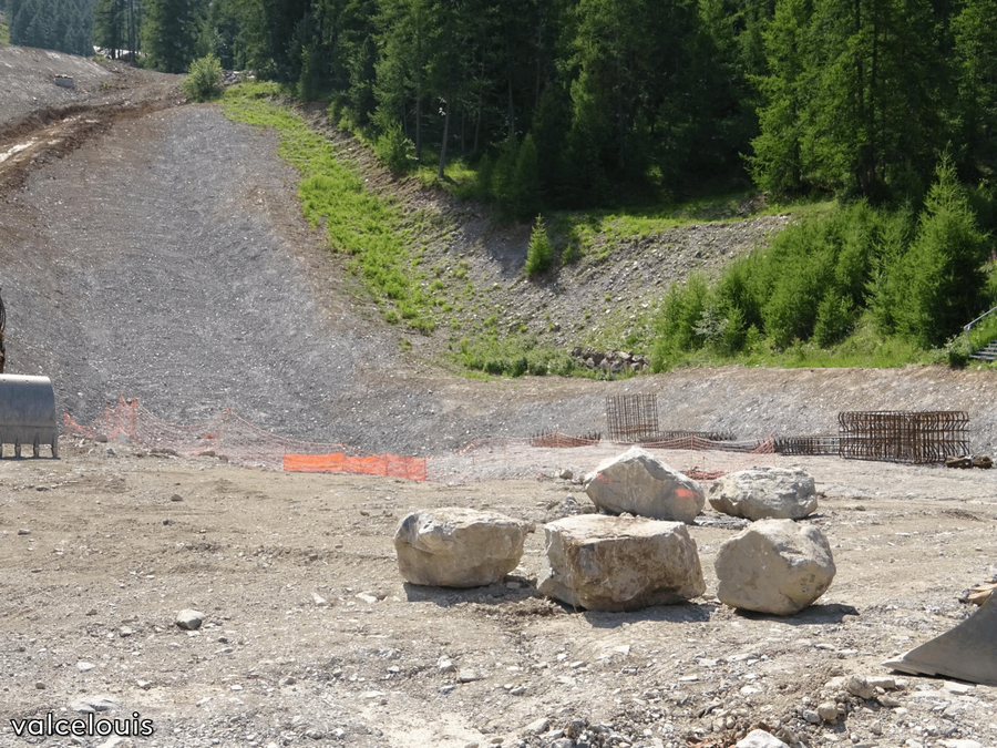

Les fouilles des futurs massifs.

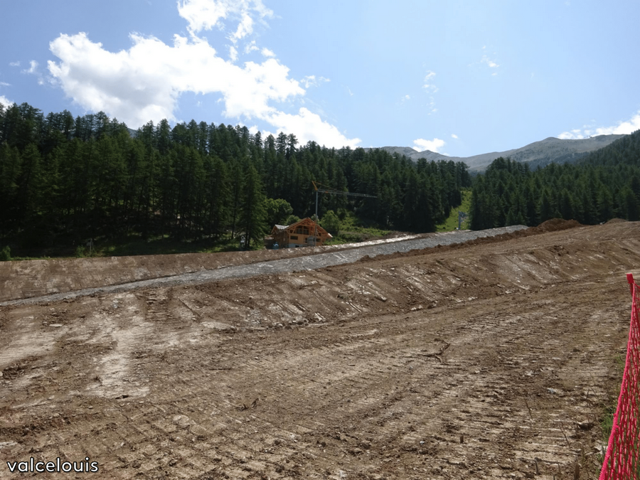

La piste de la Rolande et, au fond, le layon de la ligne.

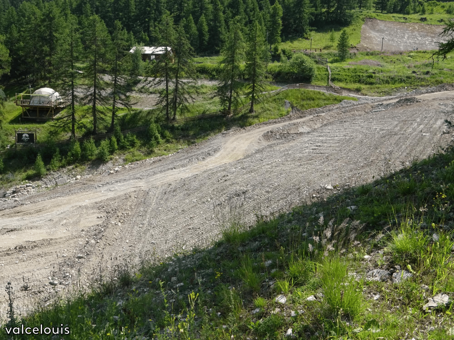

Le terrassements permettent ainsi à la piste de la Rolande de passer à un niveau vert.

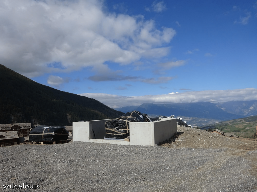

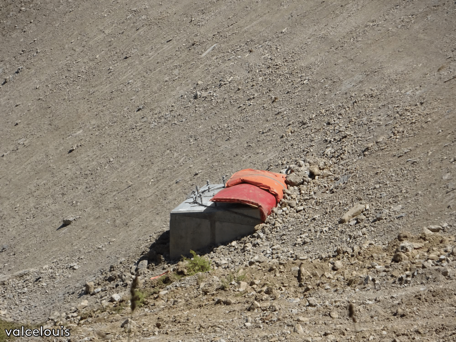

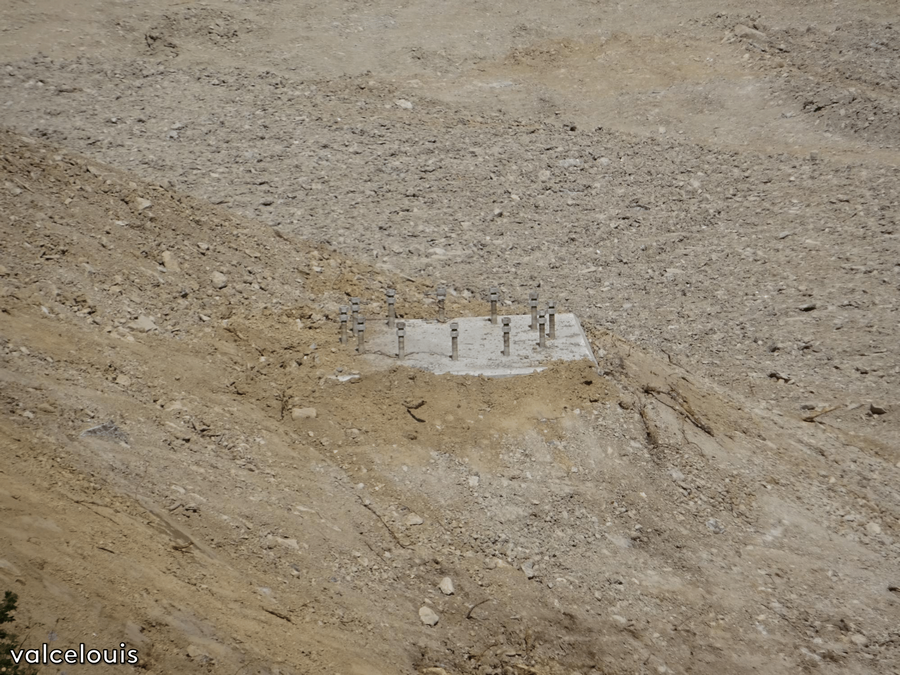

Un massif de début de ligne coulé, décoffré et remblayé.
Quelques terrassements sont encore à réaliser.
Vue sur la partie basse depuis la passerelle piétonne.
Ici aussi un massif vers le milieu de la ligne terminé.

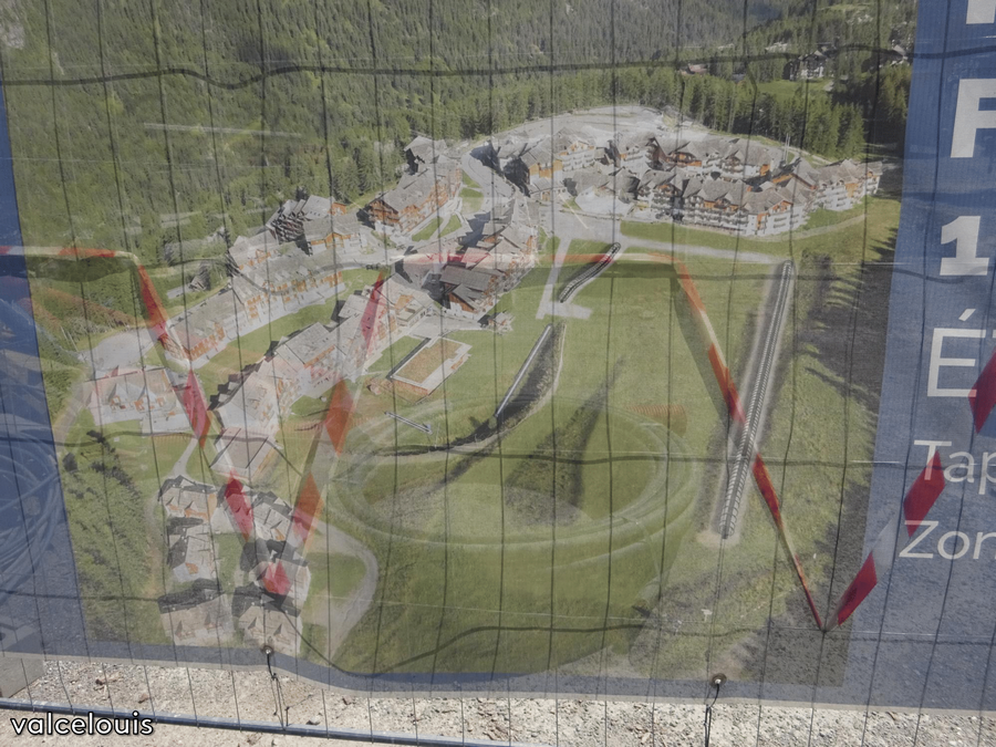

Une vue d'artiste du front de neige après travaux.

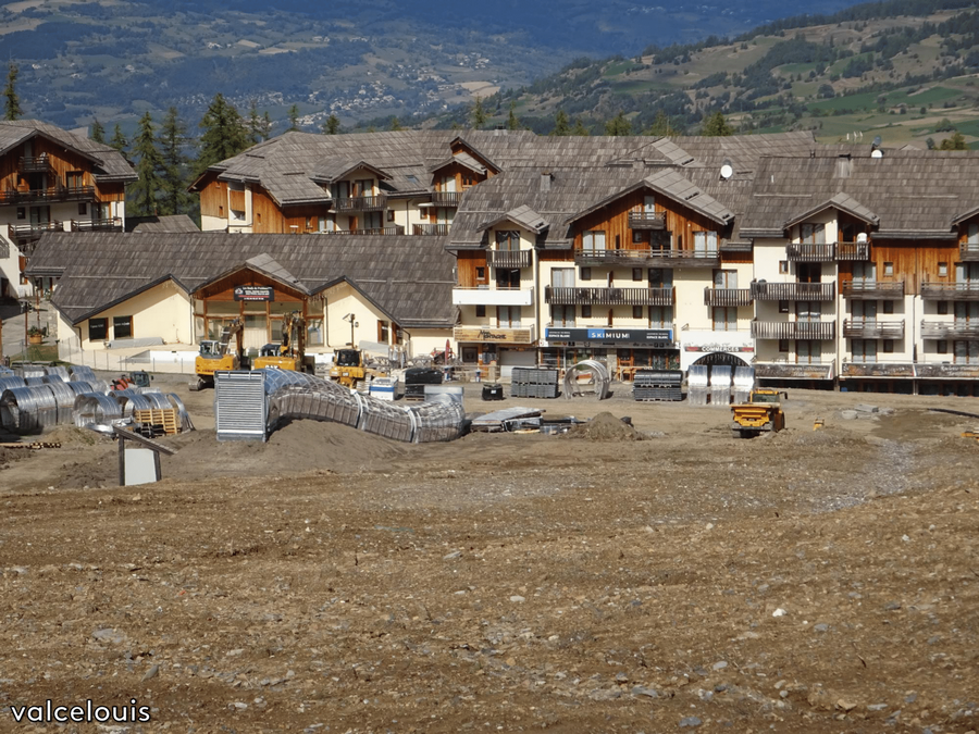

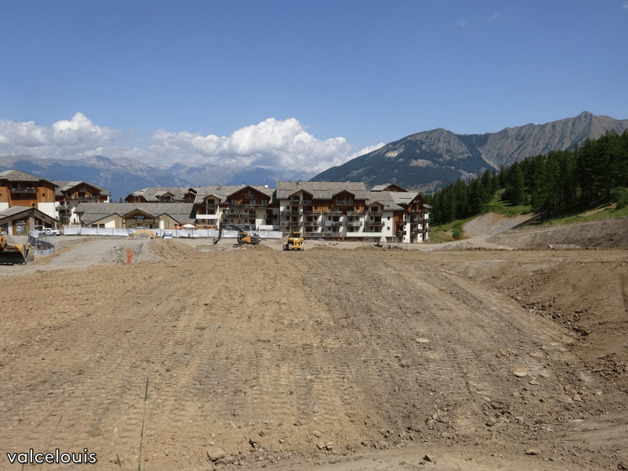

Ici aussi les terrassements sont bien avancés.

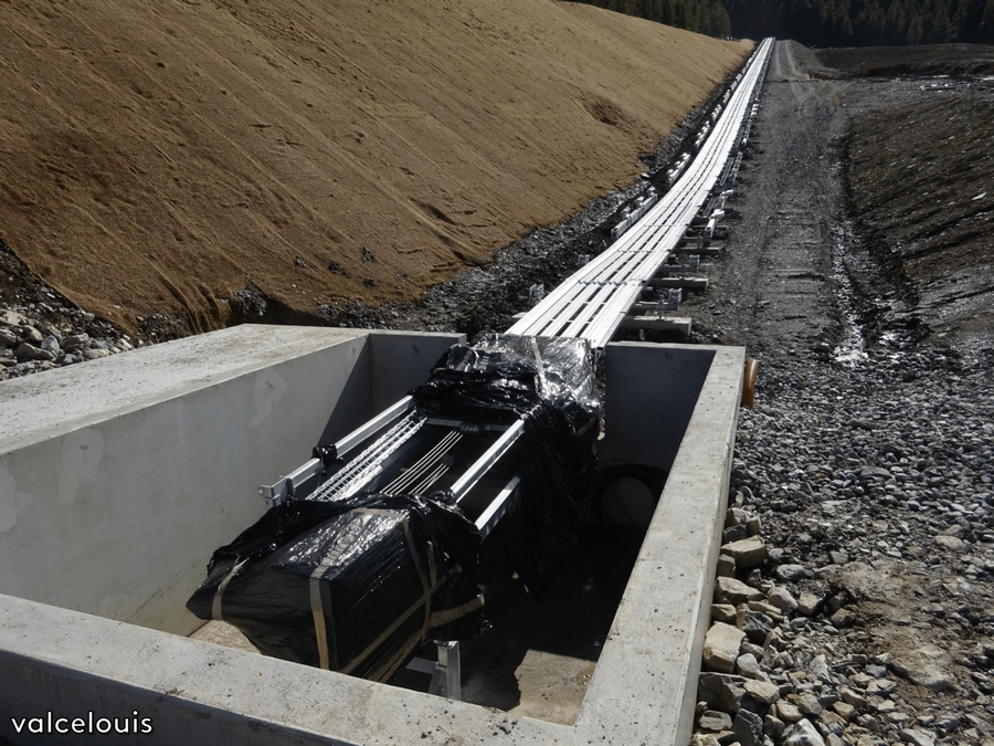

L'arrivée du futur petit tapis.
La piste débutante se trouvera au milieu des deux tapis.
Le tracé du grand tapis est bien visible.

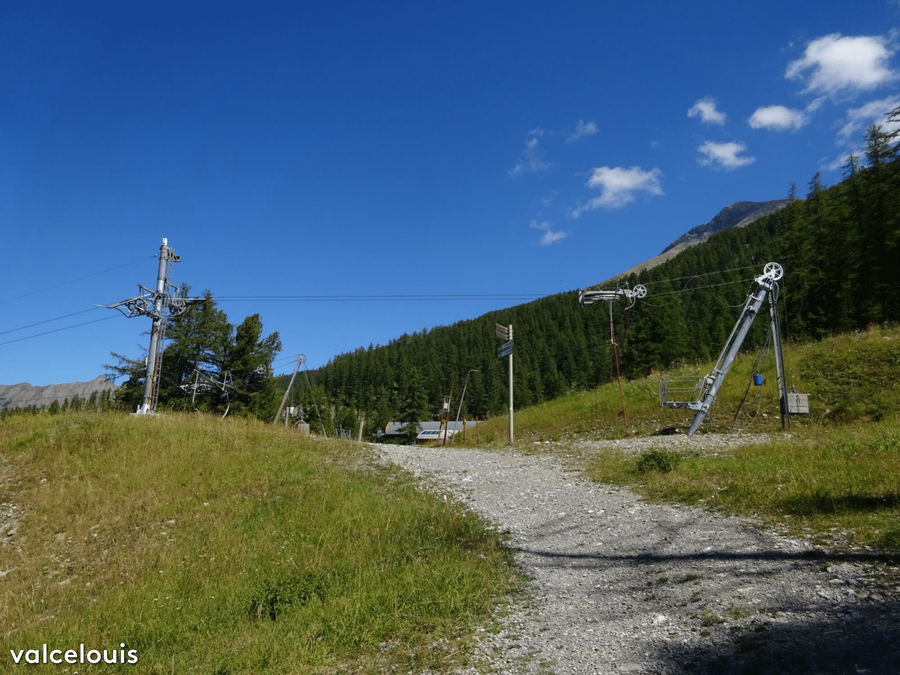

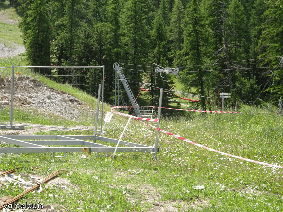

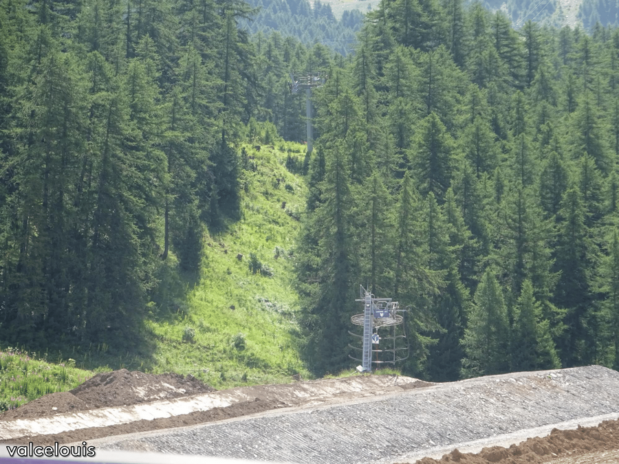

Le layon de la ligne du nouveau télésiège, et le LSP de l'ancien téléski du Bois Méan encore en place.

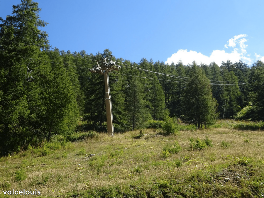

Les deux derniers pylônes encore debout de l'ancien télésiège de Préclaux.

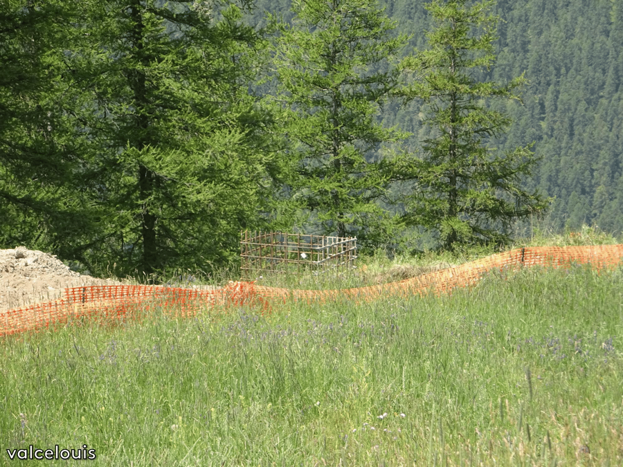

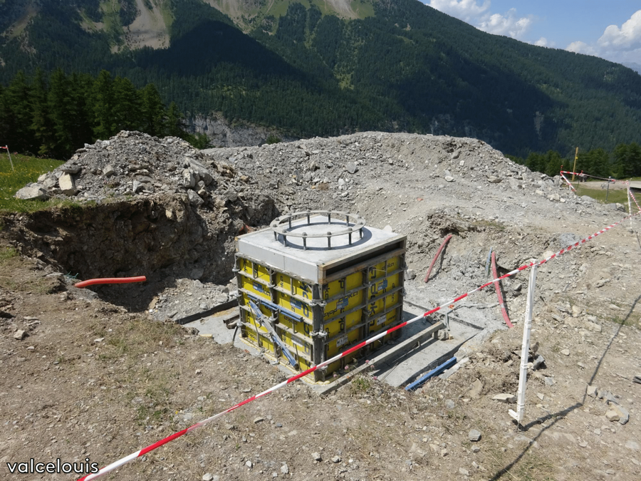

Le massif du P6 est creusé et les ferraillages sont en place.
Le P7 n'est, quand à lui, pas commencé.

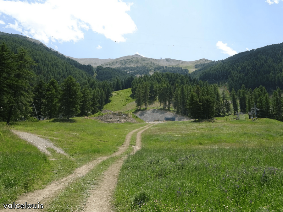

Vue sur la toute fin de la ligne.
Le massif du P8 est coulé et en attente de décoffrage.

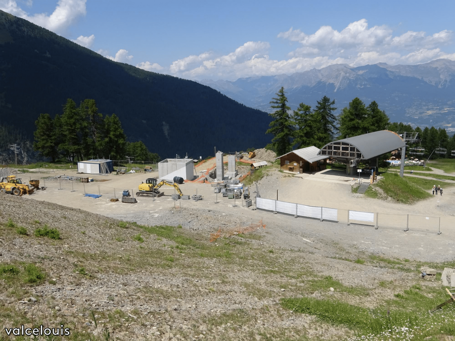

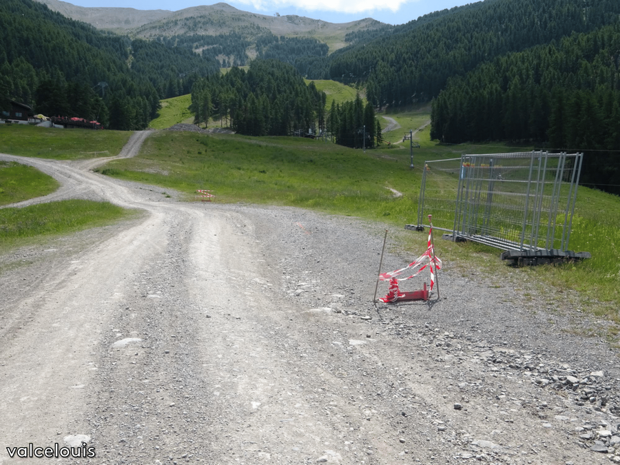

Vue globale du haut du plateau des Fontaines.
A la sortie du télésiège de Prélongis, des grilles délimitent le chantier proche de la gare amont.
Le matériel présent sur cette zone du chantier.

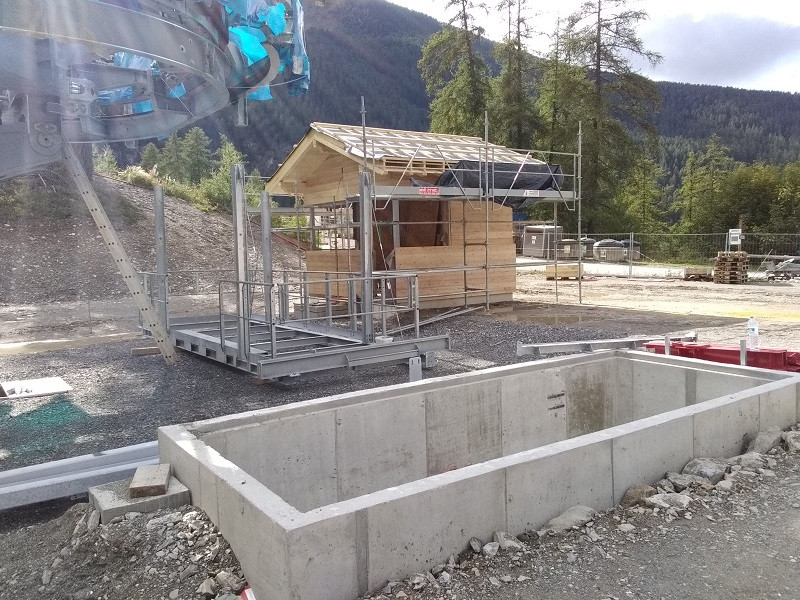

Tous les massifs de gare sont coulés et décoffrés.
La partie bétonnée de la cabane est aussi coulée.
La proximité des deux gares est ici bien mise en évidence.

Altitude départ : 1626m
Altitude arrivée : 1890m
Dénivelée : 350m !!
J'espère que le reste du chantier sera mieux calculé !! --> dénivelée 264m

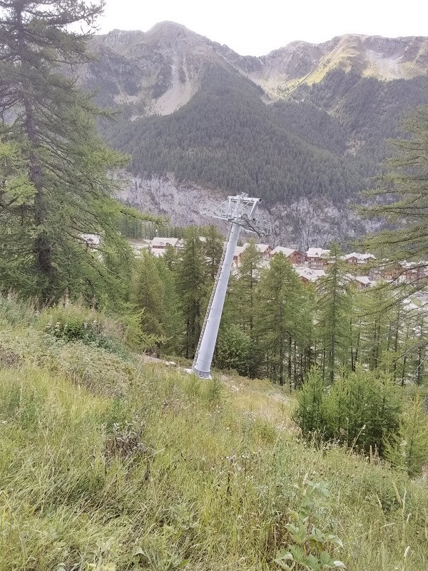

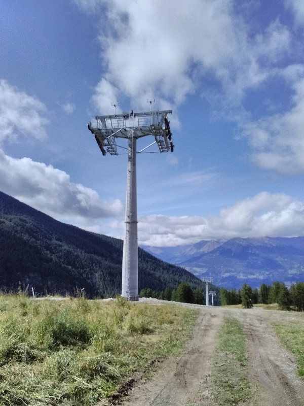

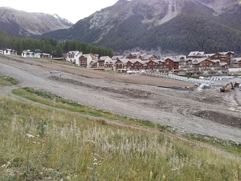

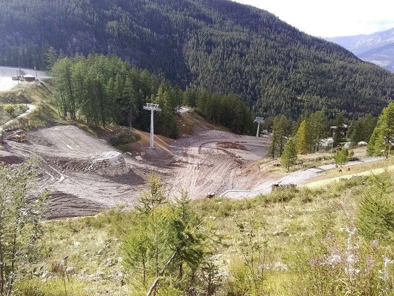

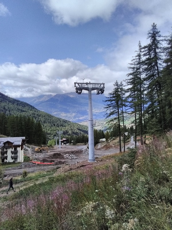

Salut à tous,

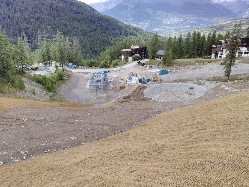

Photo prise dimanche, en commençant par la gare motrice, puis par la ligne à partir du P8 (l'avant dernier pylône) et pour finir en gare retour.
Noter les travaux sur le front de neige 1850, le terrassement de la piste qui mène au départ du télésiège et à la reconstruction (du moins les fondations de part et d'autre) d'une passerelle qui enjambe cette piste.
A plus

Merci, Manujour pour les photos.
Ils ont comme même fait des massif terassements Là-Haut.
#12 L'utilisateur est hors-ligne   Supercoco
  • Messages : 618
  • Inscrit(e) : 20-mai 05
Posté 22 septembre 2021 - 08:35
Merci pour le suivi et les belles photos !
Que de terrassements, mais bon faut bien faire des pistes boulevards pour que la RM joue son rôle d'ascenseur pour la totalité des skieurs.

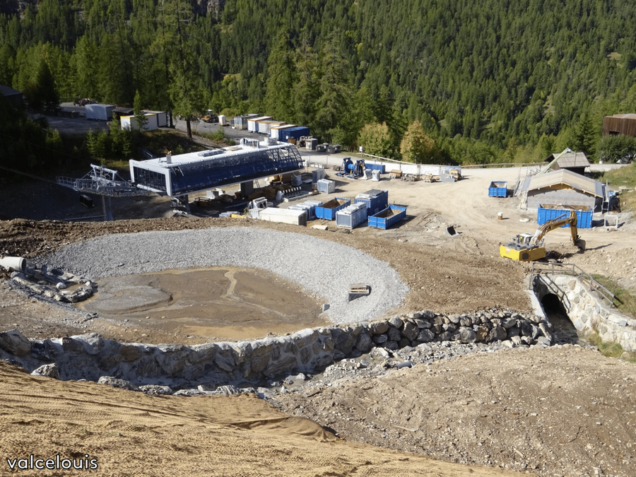

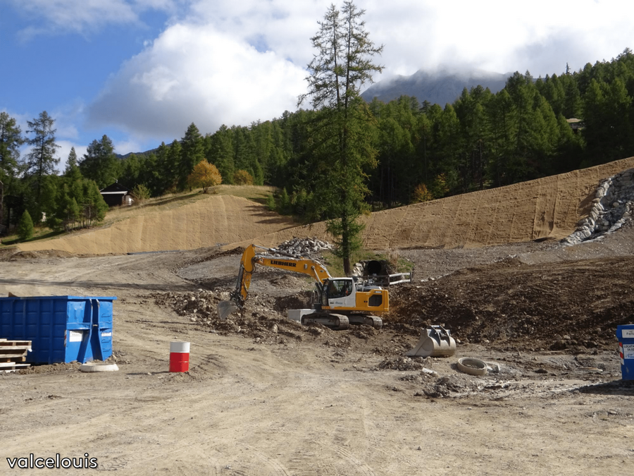

Vue sur la zone de départ avec la nouvelle retenue, le départ du télésiège, et le bâtiment d'accueil.
L'arrivée de la piste de la Rolande sur la zone de départ.
La fin de la piste de la Rolande vue de la zone de départ.

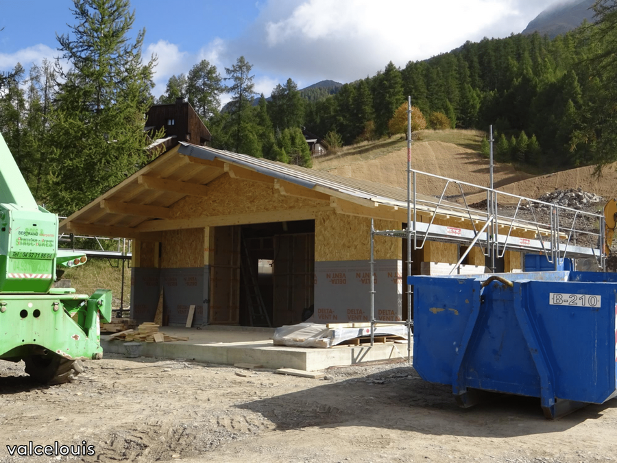

Le bâtiment d'accueil est en cours de construction.

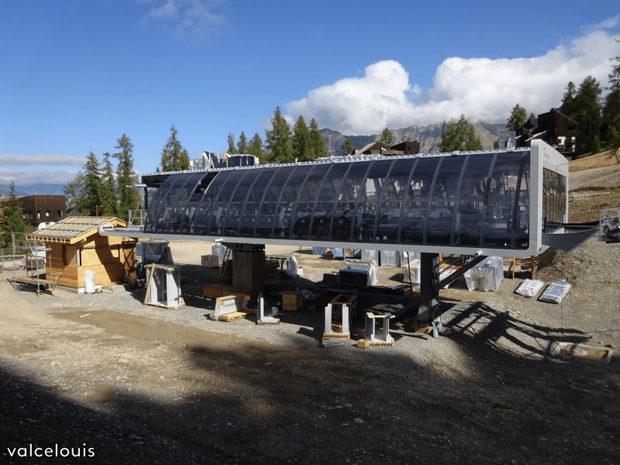

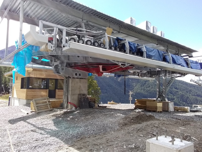

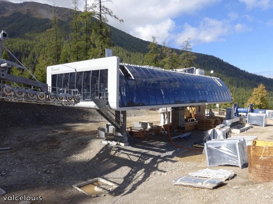

La gare G1 vue depuis la route menant aux Orres 1800.
La gare G1 aura un embarquement perpendiculaire à la ligne.
La cabane de la vigie est située en face de l'embarquement.
Vue de profil de la gare.
Seul le tympan côté ligne est installé.
La future zone d'entretien des pinces.

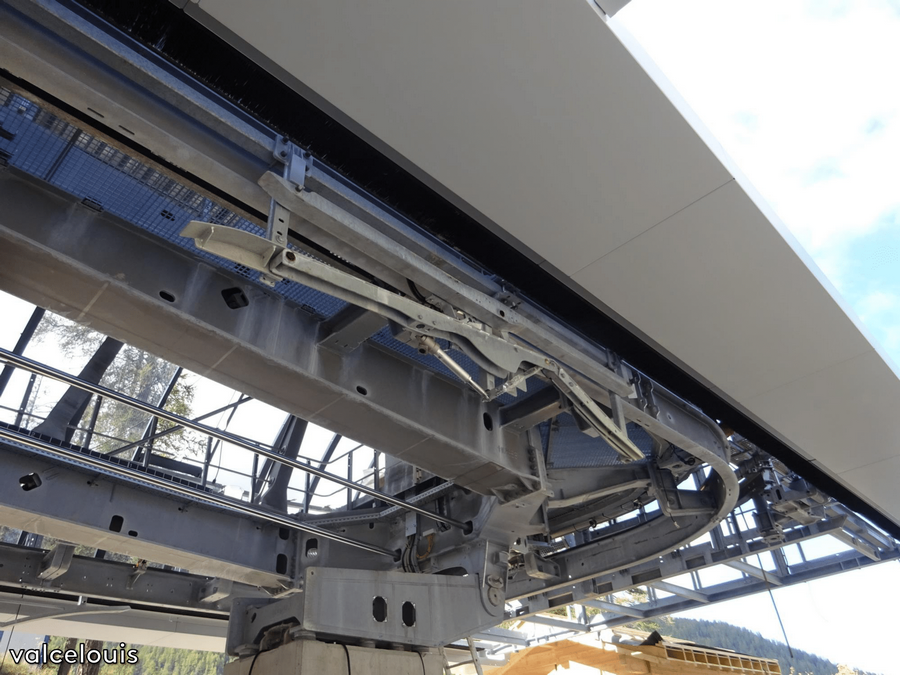

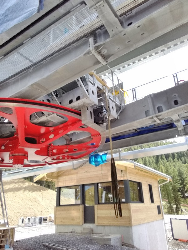

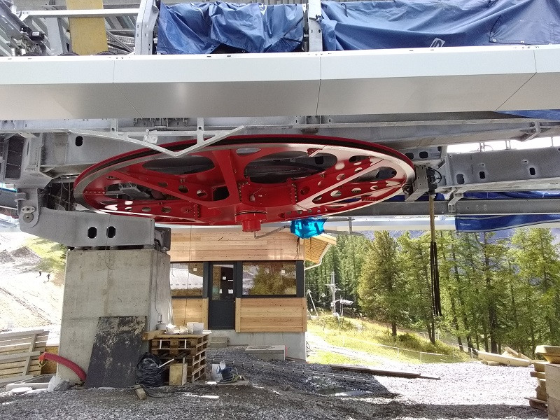

Le contour.

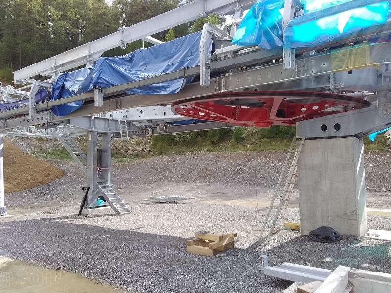

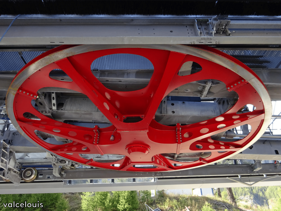

La poulie retour tension.
Les deux vérins hydrauliques.
Le rail de déverrouillage des garde-corps.

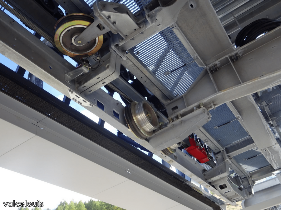

Un galet de déviation et deux galets de prise de mouvement.

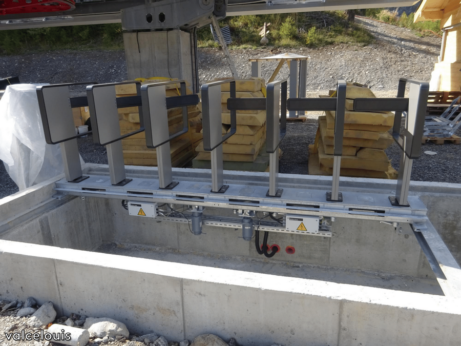

Les portillons de cadencement skieurs sont posés sur leur fosse.

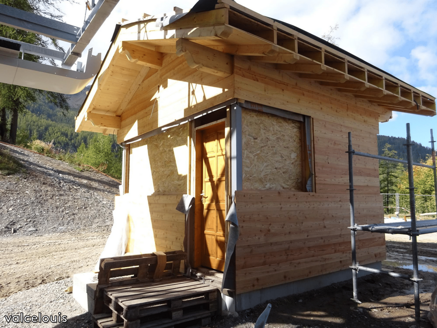

La cabane de la vigie dont les fenêtre ne sont pas encore posées.

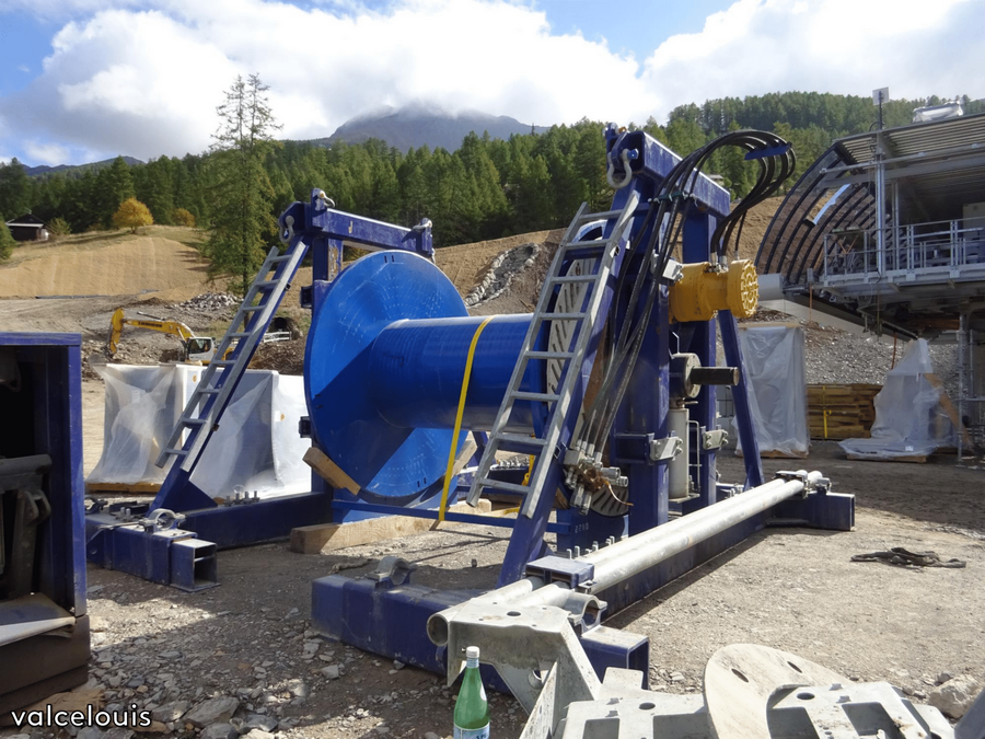

La bobine qui a été utilisée pour le transport et le déroulage du câble.

Vue sur le début de la ligne depuis la zone de départ.

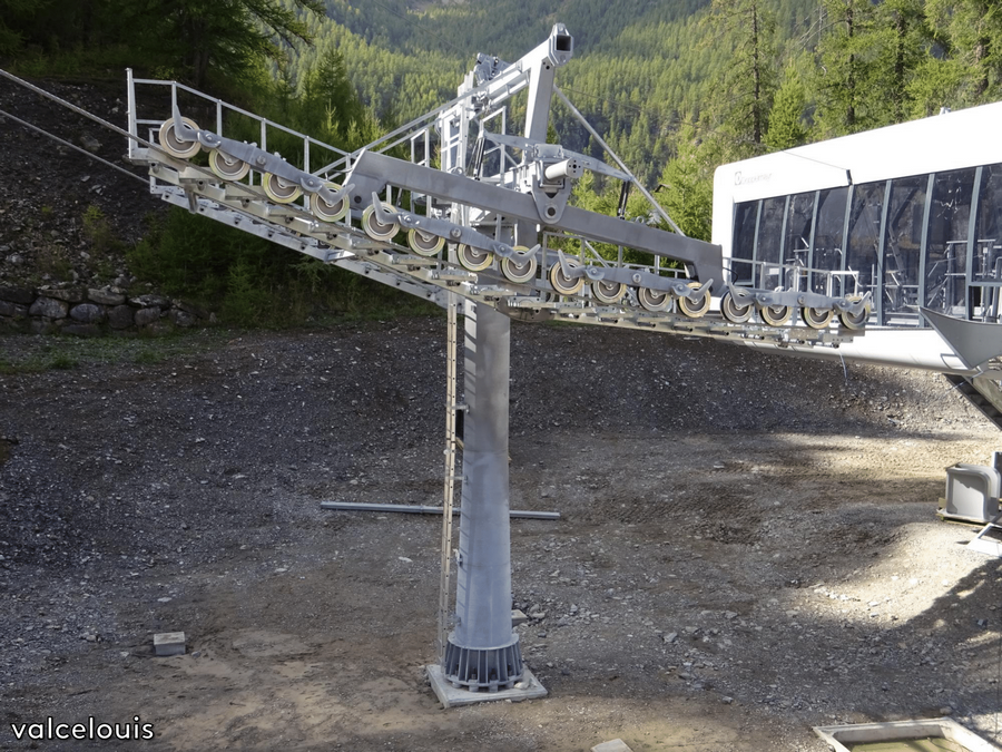

Le P1 en sortie de gare.
Le P2 placé avant le survol de la piste de la Rolande.
Le milieu de la piste de la Rolande nouvellement tracée.
Le P3.

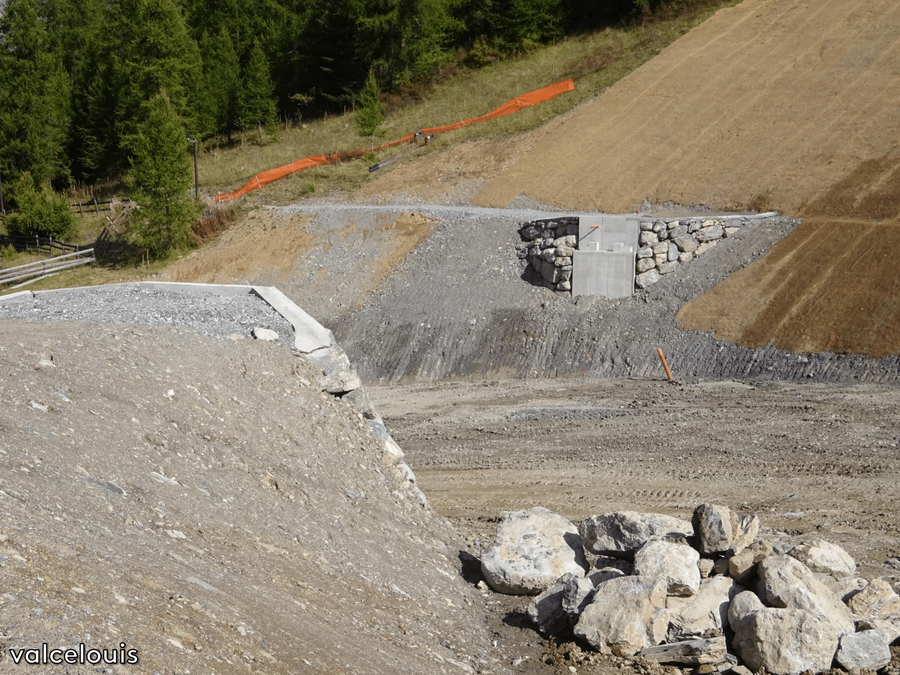

Les culées de la nouvelle passerelle ont été coulées.

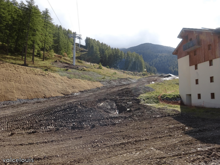

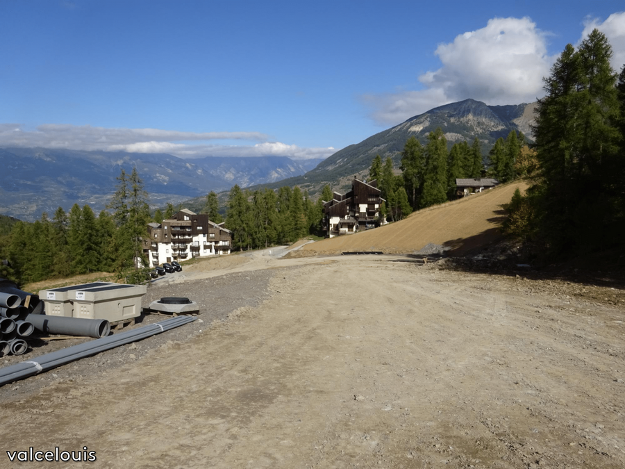

La piste de la Rolande à la sortie du front de neige des Orres 1800.
Vue sur la partie centrale de la ligne.

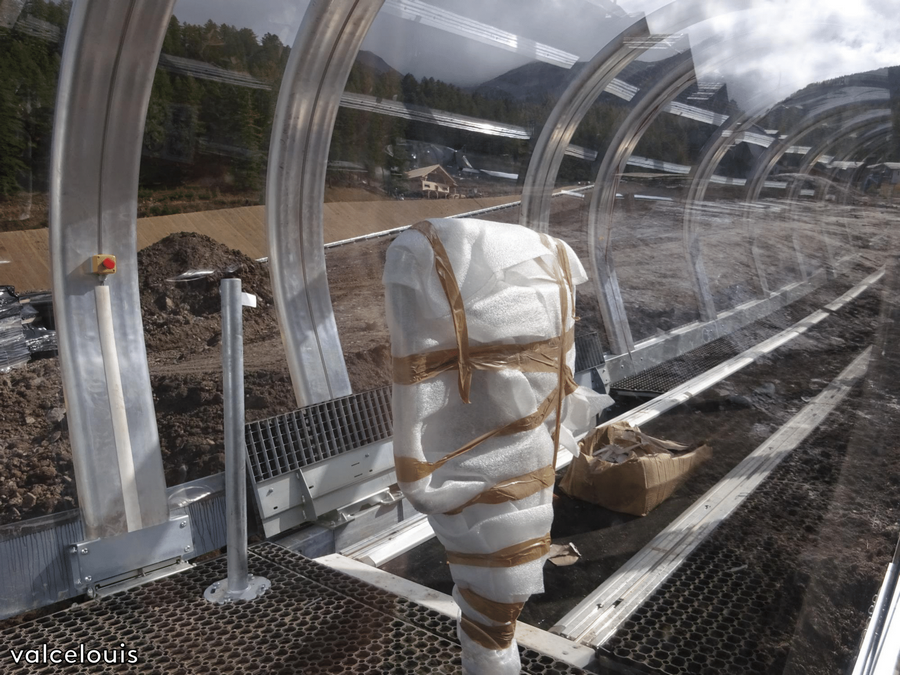

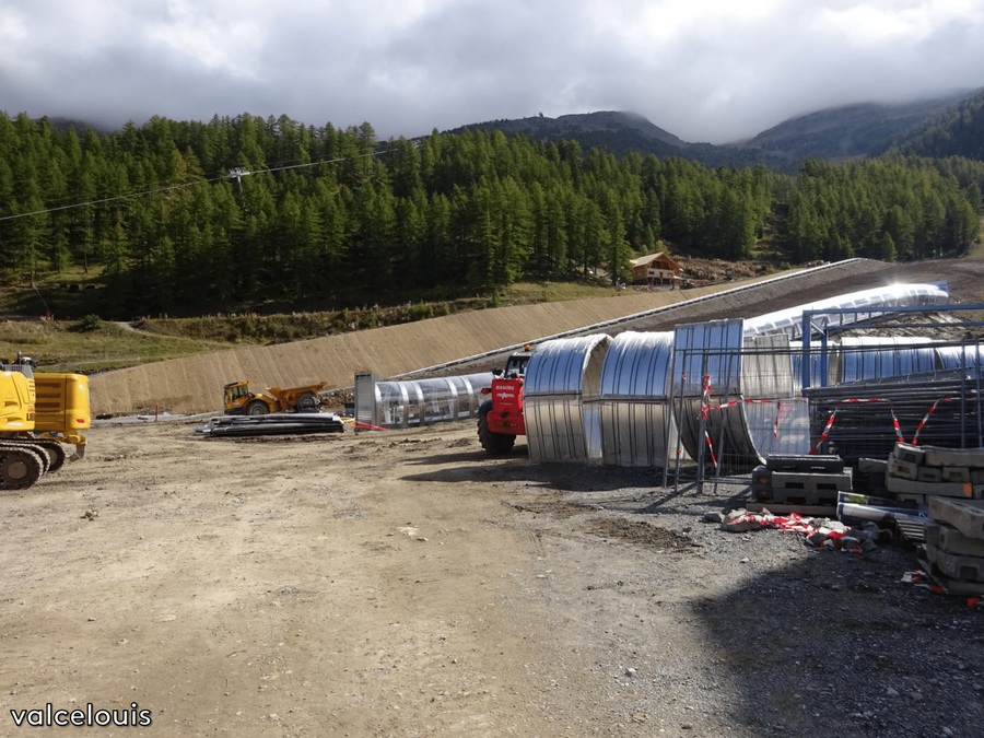

Sur le parking des Orres 1800, certains éléments de couverture du grand tapis sont stockés.
Le pieds des pistes aux Orres 1800.

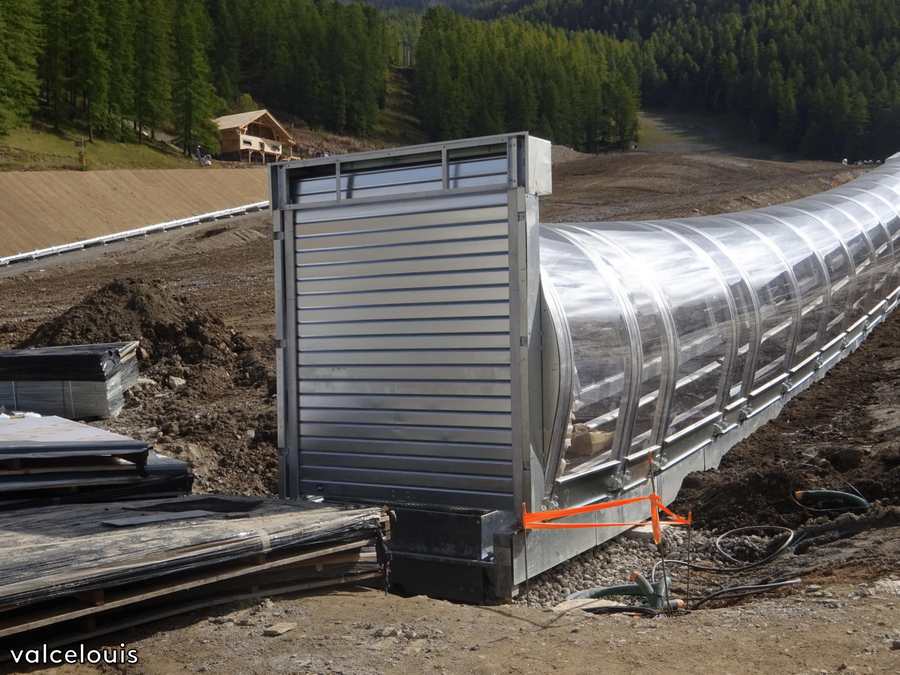

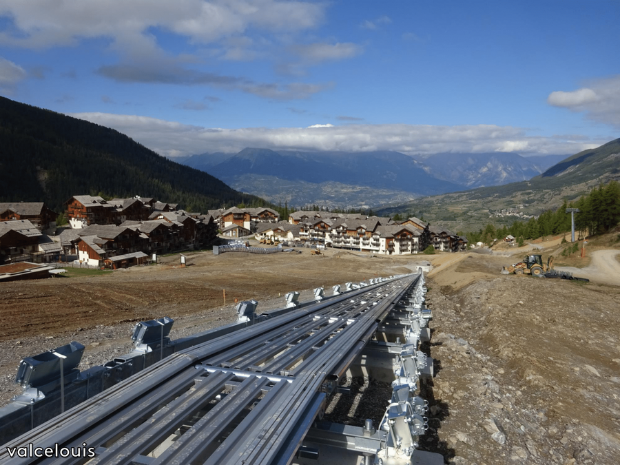

Vue globale du grand tapis, en cours de montage.
Le départ du petit tapis.
Un portillon de cadencement régulera l'accès à la bande.
Le départ du grand tapis.
L'arrivée du petit tapis.

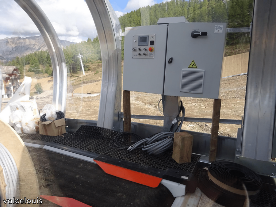

La partie électrique est réalisée par SEIREL Automatismes.
Vue globale du petit tapis, en finitions.
L'arrivée du grand tapis.

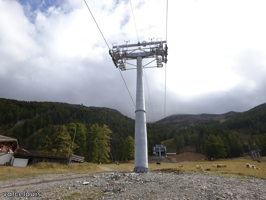

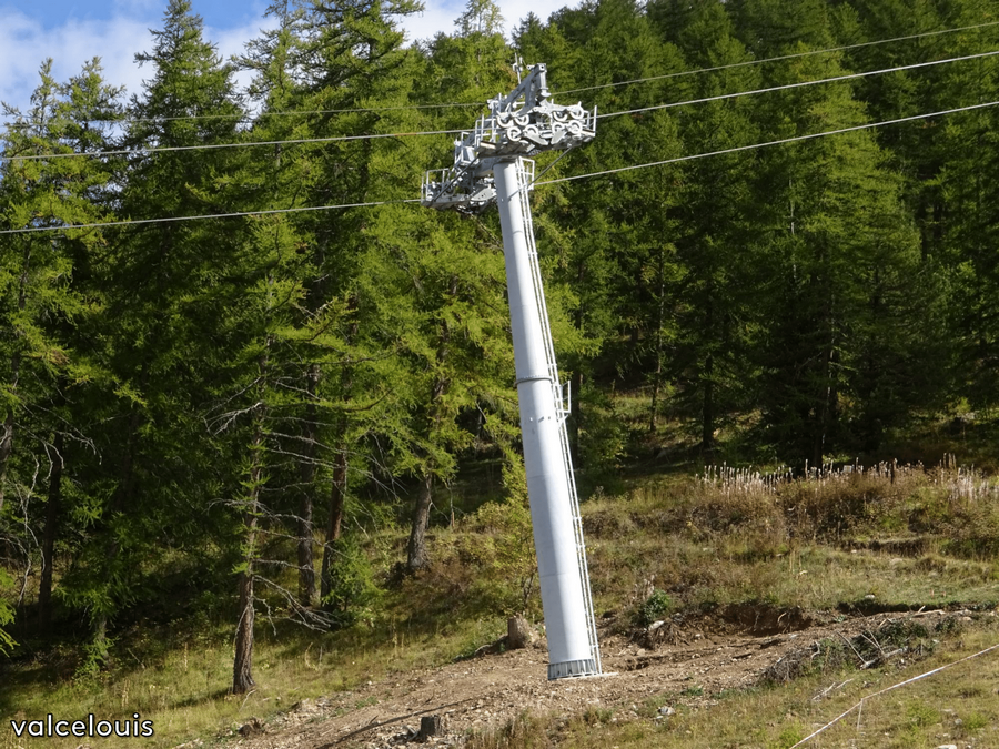

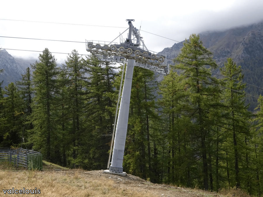

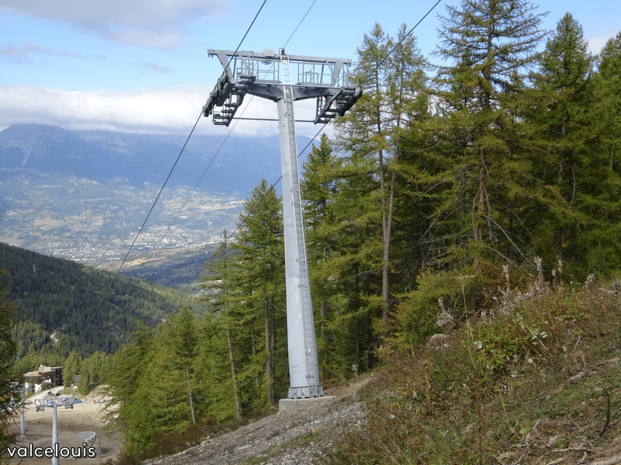

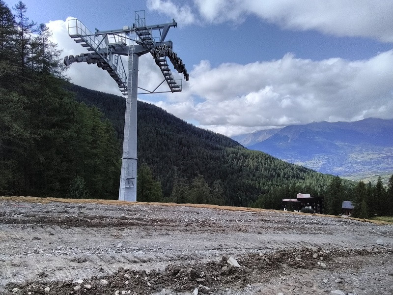

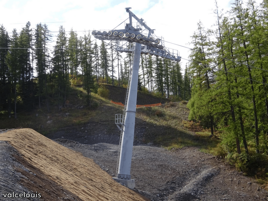

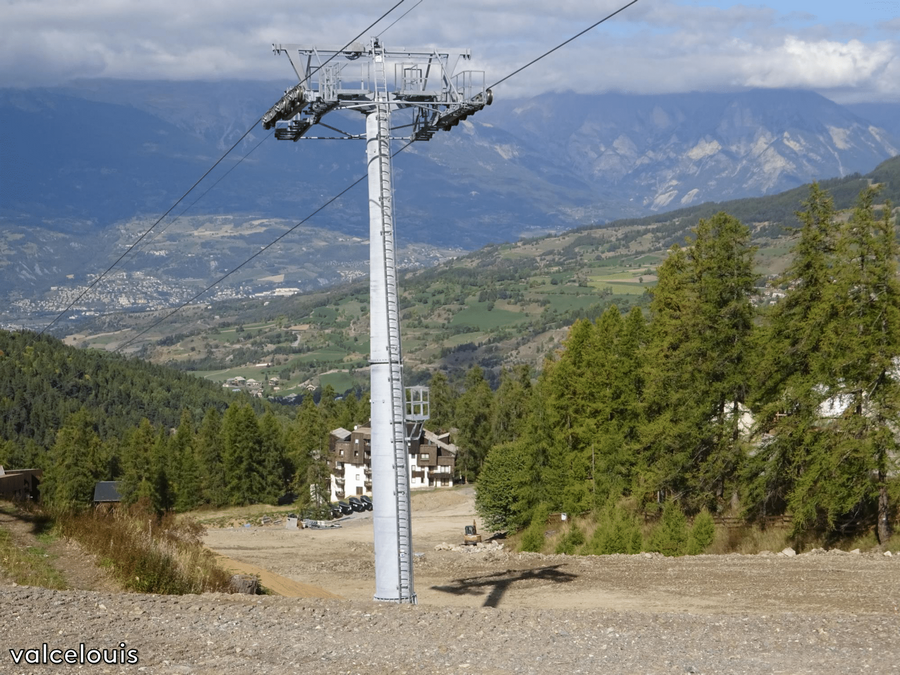

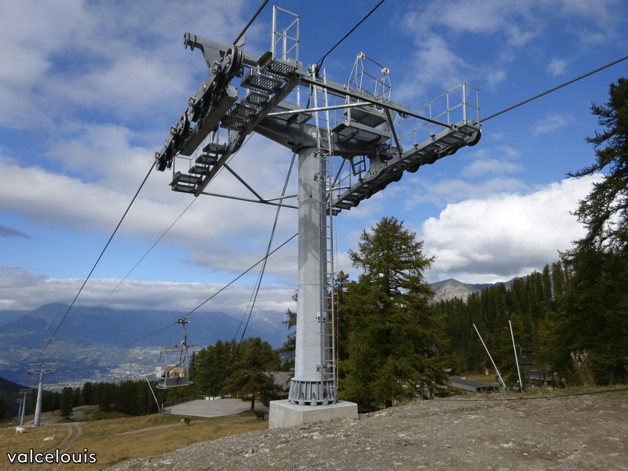

Le P4, seul support/compression de la ligne.

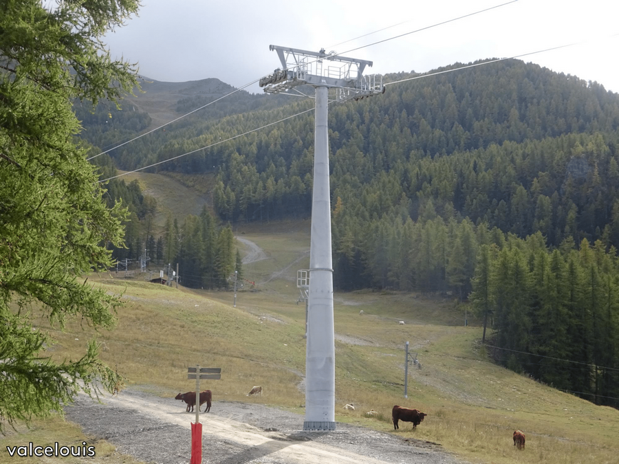

Le P5 placé avant le croisement avec la piste des Marmottes.
Le P6 qui diminue la pente en arrivant à proximité du plateau des Fontaines.
L'impressionnant P7.
Le P8.

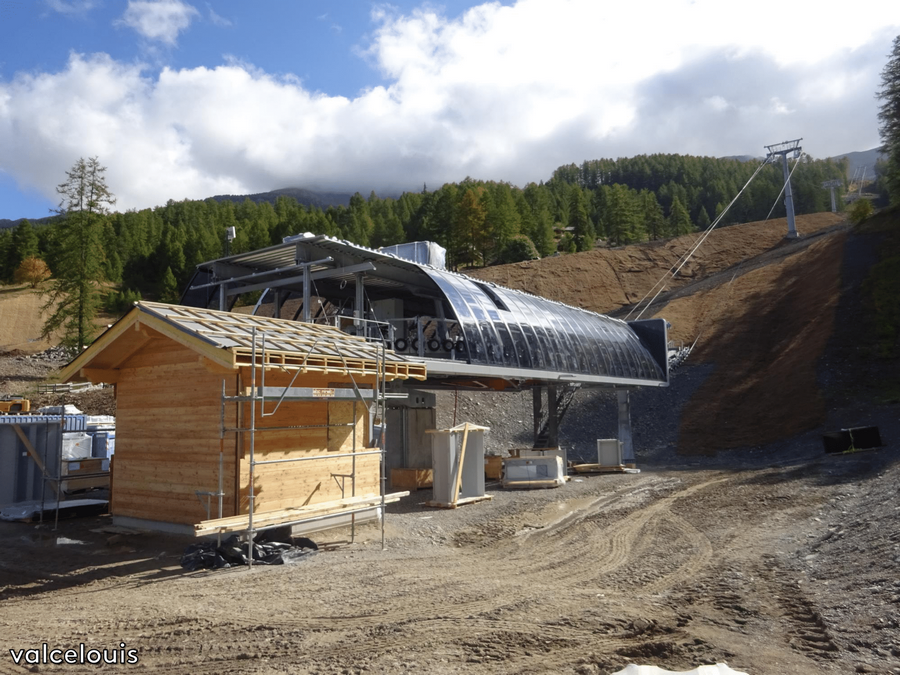

Vue sur la G2 de loin.

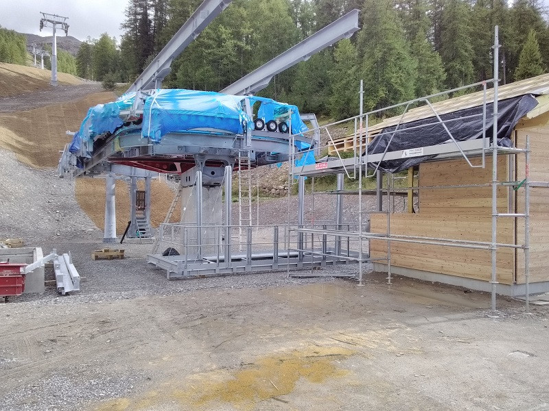

Le P9 situé juste avant la G2.

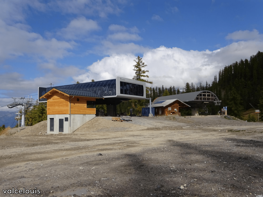

La G2 du TSD6 de Prélongis est désormais voisine de celle du TSD6 de Prébois.

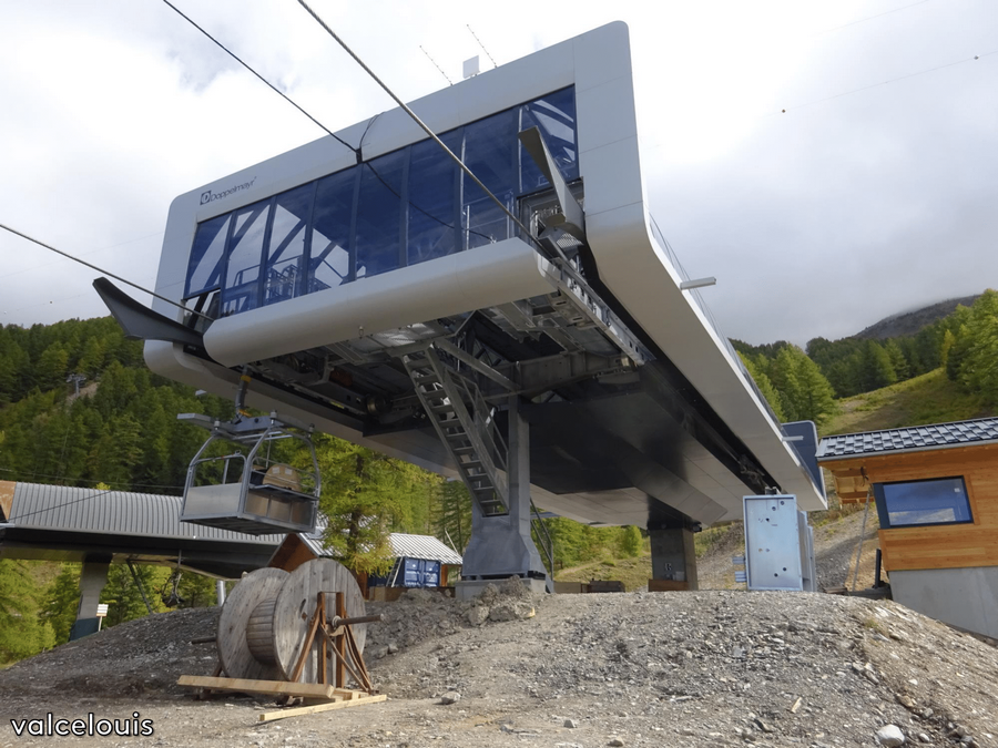

La quasi-totalité de la couverture est montée.
Vue depuis le débarquement du TSD6 de Prélongis.

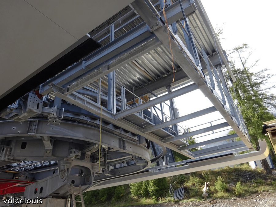

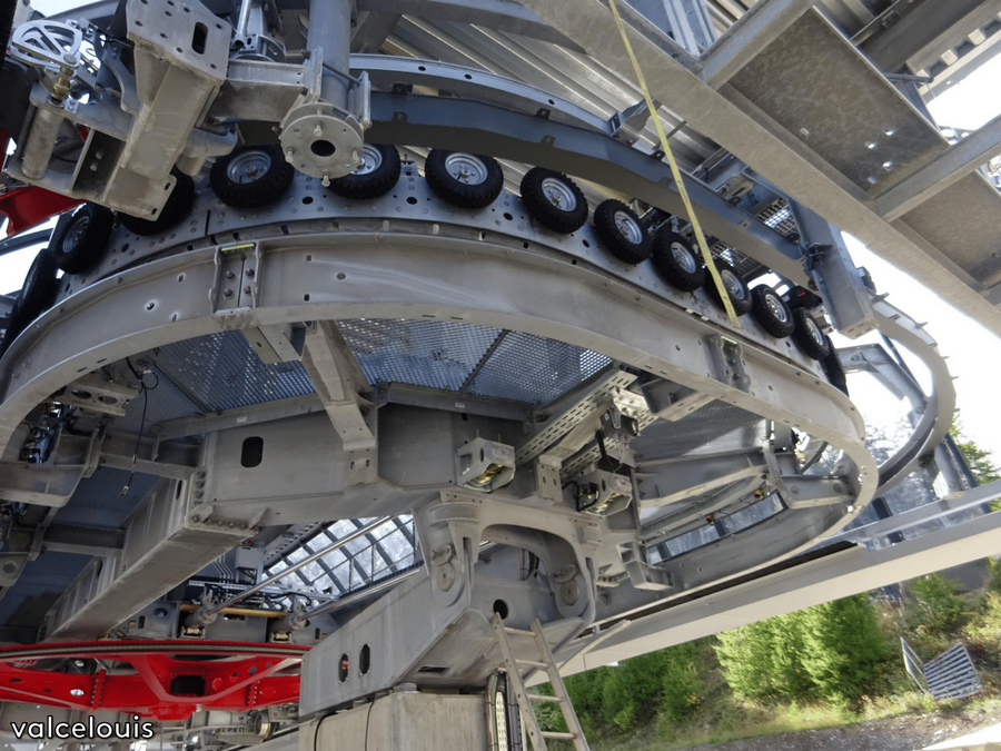

Le contour et le chemin de câble visible entre la gare et la cabane.

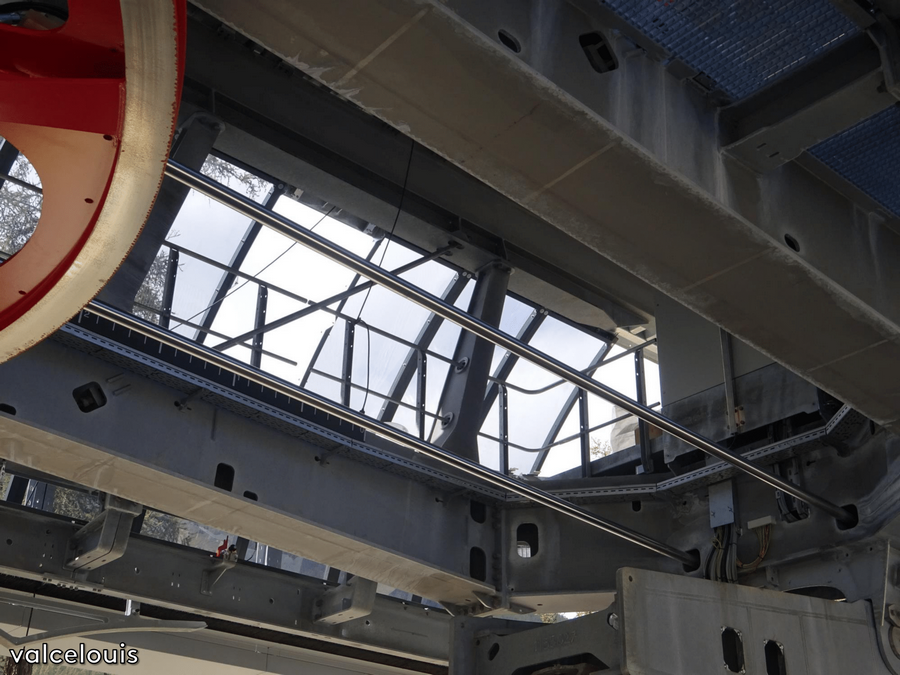

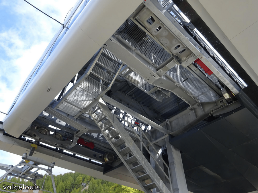

Le ralentisseur avec le rail de déverrouillage des garde-corps en cours d'installation.

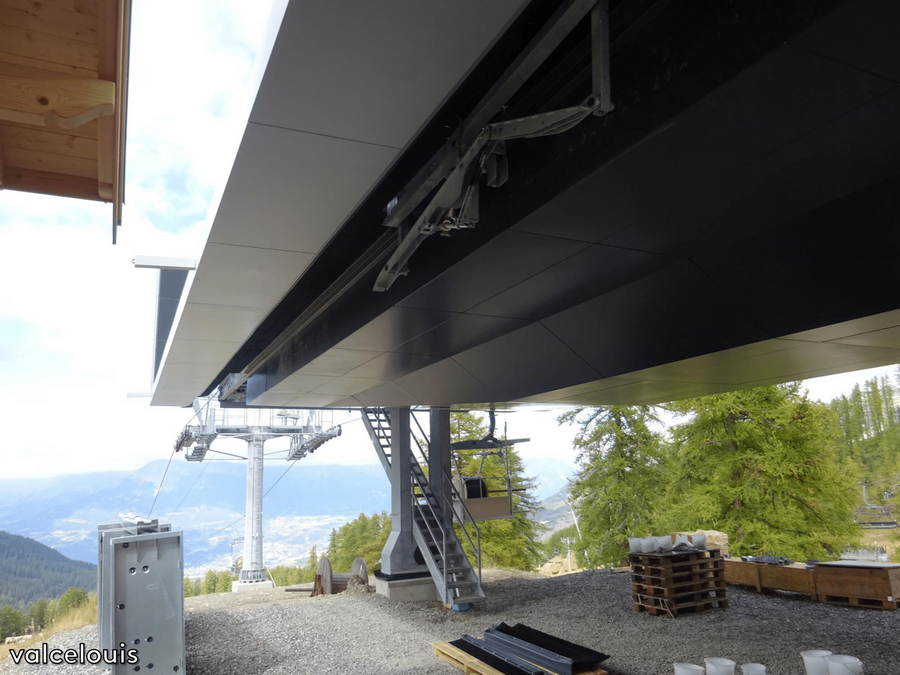

La partie de sous-face pas encore installée.

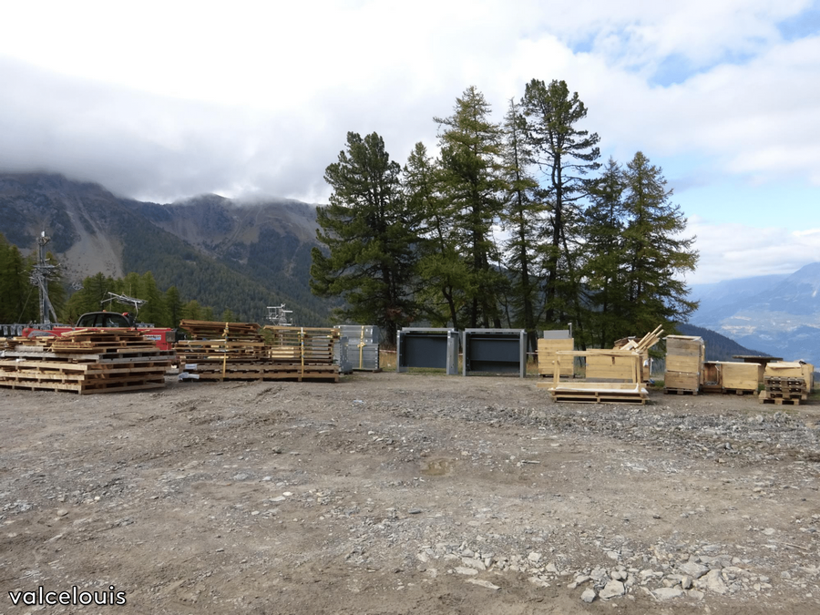

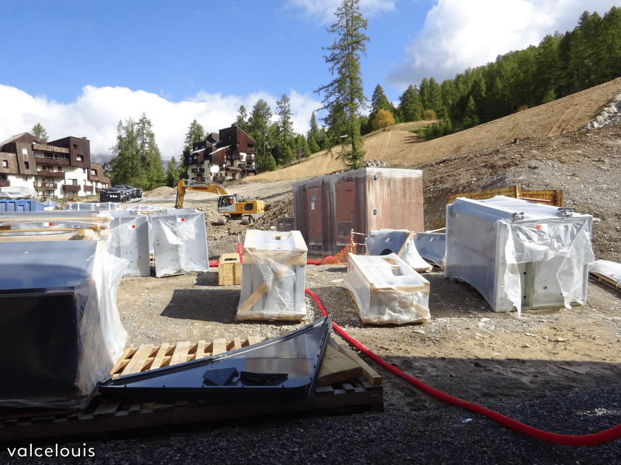

Du matériel stocké entre les G2 du TSD6 de Prébois et du TKD des Galopins II.

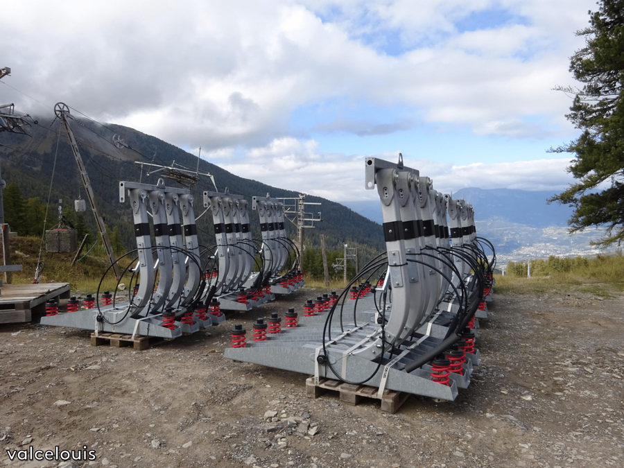

Quelques suspentes des sièges sont arrivées.

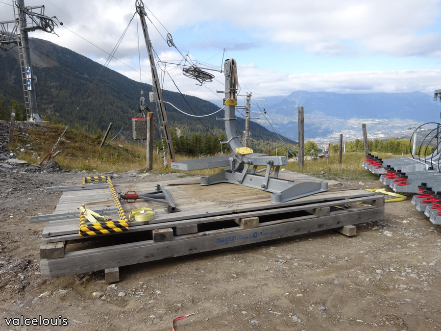

Ainsi que celle pour la nacelle de service.

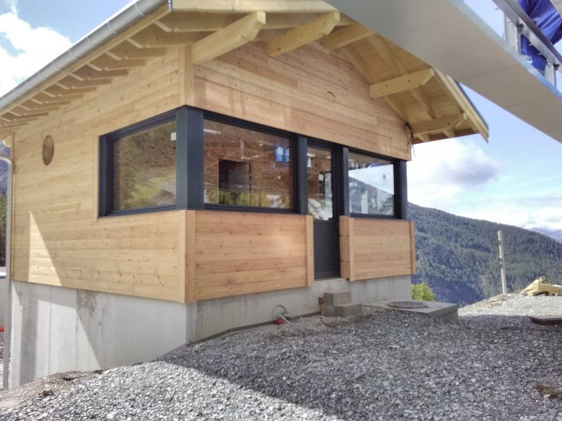

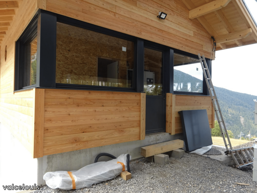

La cabane du conducteur avec ses menuiseries en aliminium.

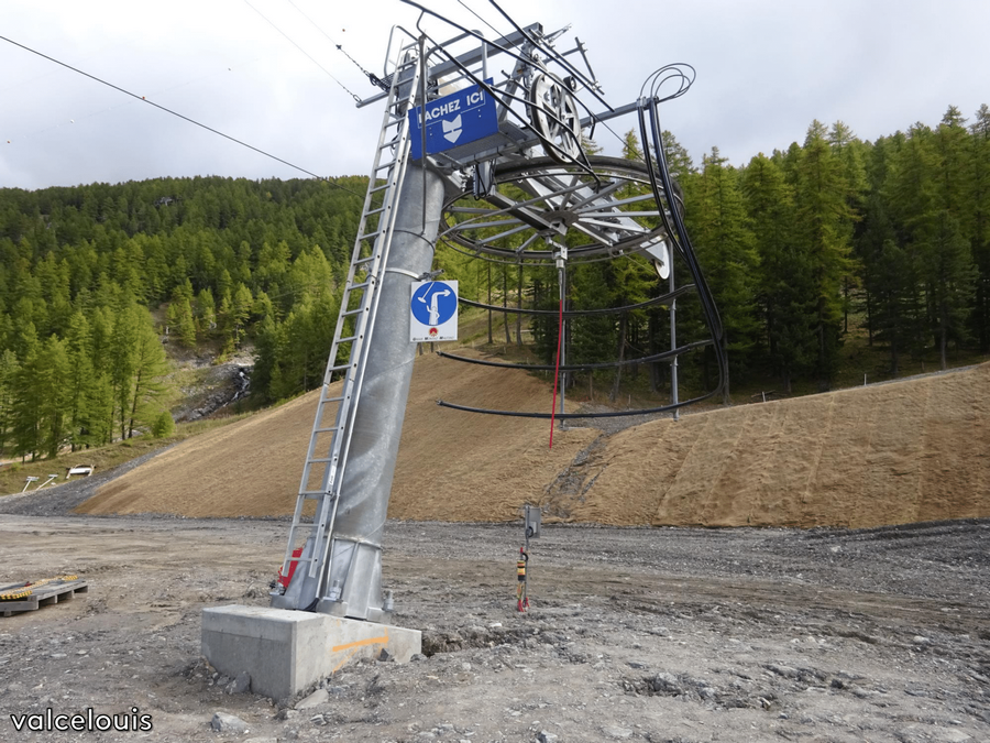

L'ancien LSP du TKD du Bois Méan a été installé au sommet du TKD des Galopins II, comme prévu.
Ici vu avec la zone de lâcher.

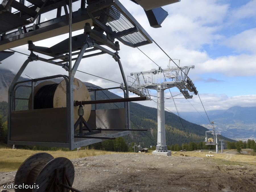

Sur le TSD6, le câble multipaire commence a être déroulé.
Deux nacelles permettent ce travail, dont la deuxième transporte la bobine de câble.

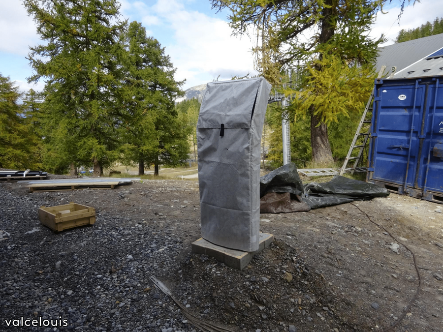

La partie électrique est fournie directement par Doppelmayr, dont ces pupitres déportés.
La signalétique à modifier est en attente de remontage.
