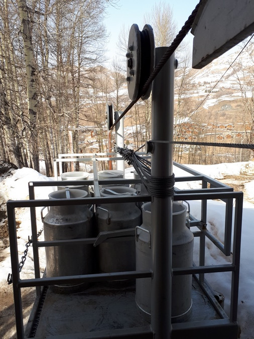

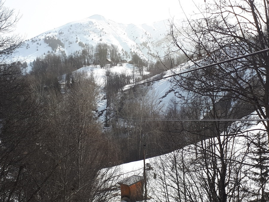

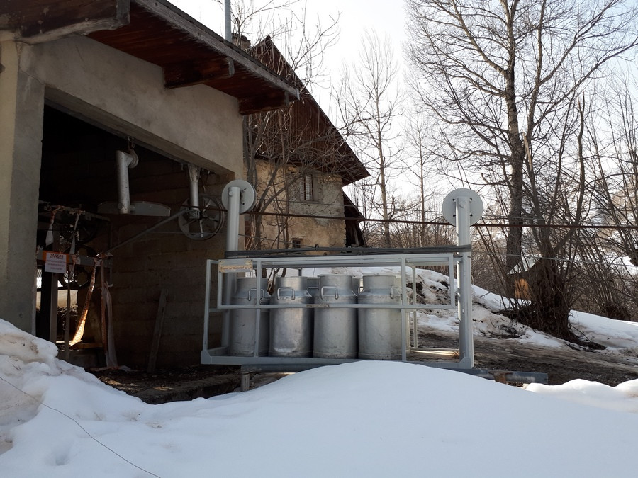

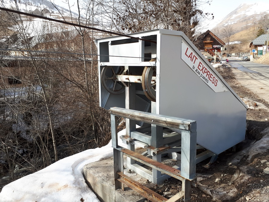

#11 L'utilisateur est hors-ligne   marie738
  • Messages : 1 415
  • Inscrit(e) : 09-juin 20
Posté 14 avril 2021 - 11:24
Voila des photos du Lait Express à St Jean d'Arves dont il est question sur le FB du Beaufort. A l'origine vers 1950, il s'appelait "la benne" et servait à monter tous les chargements dans le hameau qui n'était accessible qu'à pied par un chemin plus ou moins facile. En hiver, c'était les quelques habitants du hameau qui déneigeaient ce chemin (avalancheux) à tour de rôle pour permettre aux enfants de descendre à l'école (quand il n'y avait pas trop de danger) et d'aller faire quelques courses essentielles (pain, farine, sucre, huile) à l'épicerie du Coin. Il y avait une personne du hameau qui était "responsable" de la benne et qui était (en principe) seul habilité à la faire marcher. Quand la route (plutôt la piste) a été crée dans les années 70, la benne a été conservée mais beaucoup moins utilisée. Depuis les années 80, elle sert uniquement à transporter les bidons de lait de la ferme du hameau jusqu'à la route ou un camion laitier passe et amène le lait à la Coopérative de Saint Sorlin d'Arves (qui récolte le lait de toute la vallée depuis Albiez pour faire du Beaufort).
Au départ du hameau
A l'arrivée au bord de la route principale
