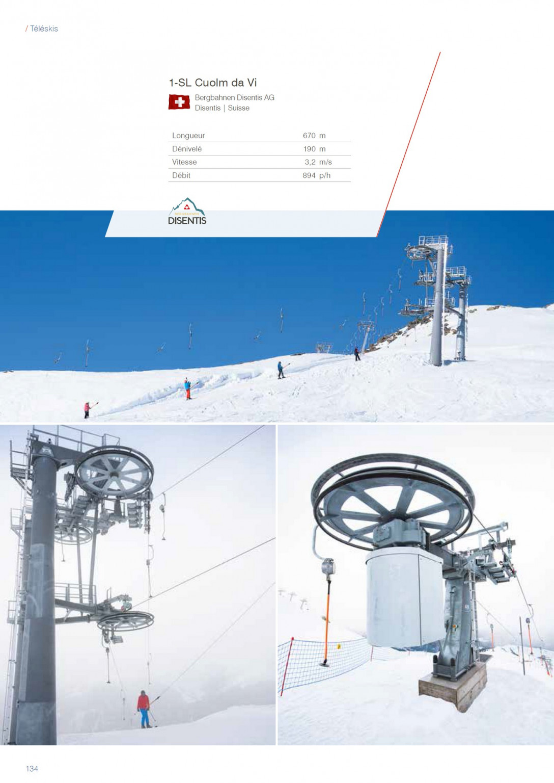

Ce virage "tourbillon" est encore utilisé aujourd'hui, un téléski construit l'été dernier à Disentis l'utilise :
(Image tirée de la brochure "Dans le monde 2020"
Mais ils ont installés les 3 poulies sur 2 pylônes uniquement.

Vraiment un beau téléski, tant la piste que le type d'installation.
"Attention ! ne pas démarrer l'installation durant les heures de pointes" :lol:
Ca fait une sacrée différence de prix en même temps, et pour un téléski aussi puissant c'est assez normal.
A part ça, quel est l'avantage d'utiliser ce type de virage plutôt que le système Baco ou encore les bicâbles Küpfer ? Ca donne un aspect assez chargé et doit être, comme dit plus haut, compliqué à entretenir...
Surtout que les systèmes Baco et Küpfer ne sont plus utilisés alors que, comme mentionné plus haut, le système "tourbillon" est encore usité de temps à autre.

On ne parle que 3 poulies pour la déviation, et de type standard, donc ce n'est pas non plus la mer à boire, même si au niveau esthétique c'est plus imposant.
Pour comparer, le système Baco qui utilise 2 poulies, dont une non standard avec des parties mobiles (les gougeons rétractables) qui doivent demander bien plus d'entretien. Et le système Küpfer requiert 2 câbles, donc deux fois plus de poulies (chaque câble devant avoir sa poulie), deux fois plus de galets, etc. sur l'ensemble de la ligne. Et les archets peuvent se balancer latéralement de part la conception même du système (alors que sur un TKE normal ils sont fixés au câble de manière rigide). Ce qui en cas de vent ou dans les virages n'est pas forcément l'idéal.
La question serait plutôt de savoir si une ligne en "triangle" n'aurait pas été plus simple, et pourquoi cette option n'a pas été envisagée à l'époque, comme pour l'autre TKE à virage de Zinal (Combe Durand, beaucoup plus récent il est vrai).
