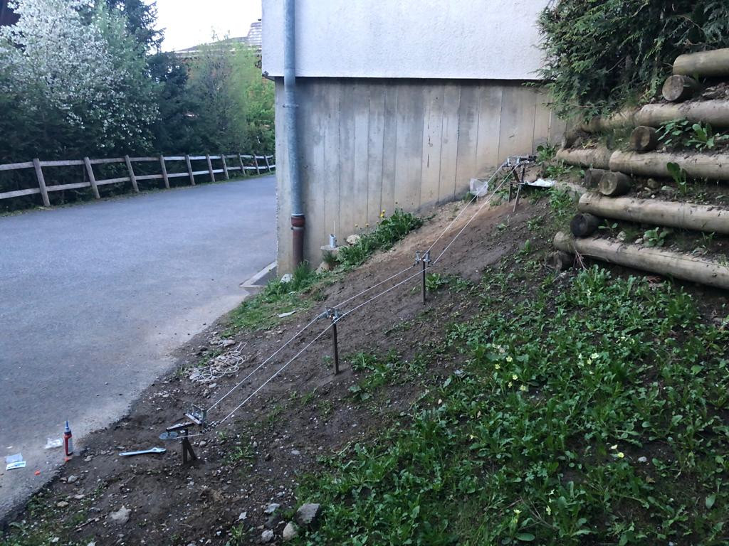

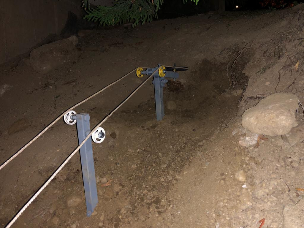

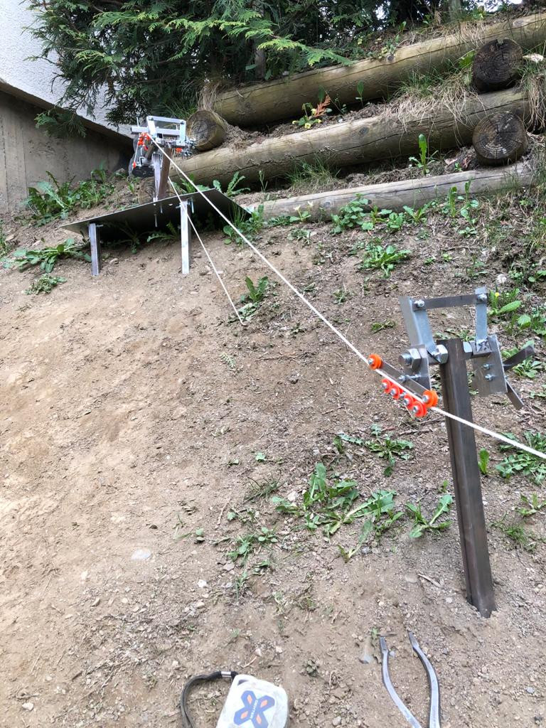

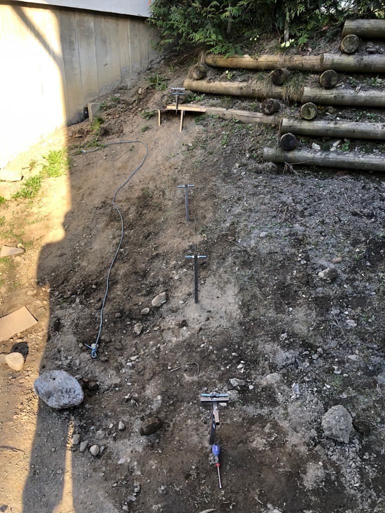

02 avril 2020 :

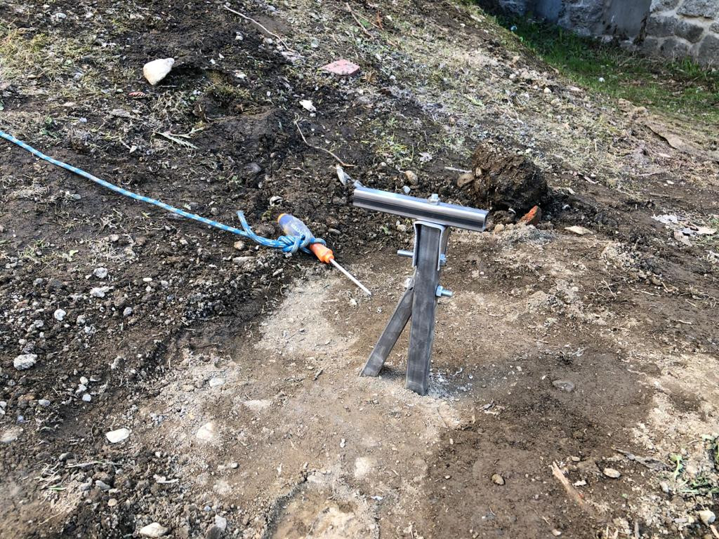

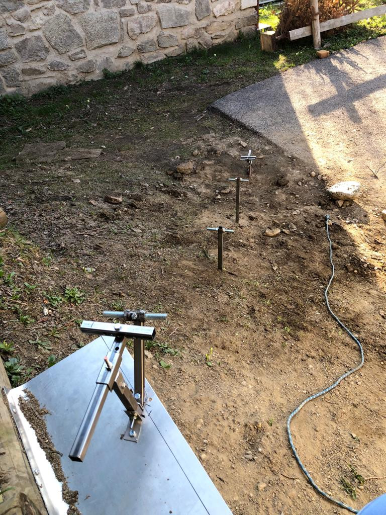

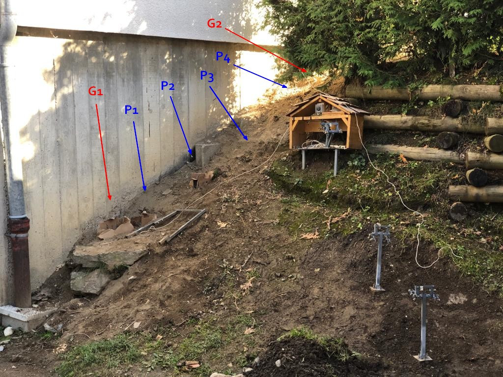

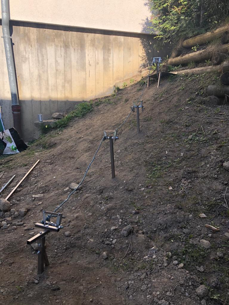

Apparition de l'idée folle de se lancer dans la construction d'un télésiège miniature entre midi et deux, allongé sur le canapé et à regarder les réseaux sociaux. Quand t'es arrivé à un point que facebook ou instagram te disent que "Vous êtes à jour sur le fil d'actualité", c'est que vraiment il faut essayer de trouver quelque chose d'utile à faire de sa vie pendant cette période de confinement !!
Du coup direct, j'ai chaussé les vieux vêtements et c'est parti pour définir la ligne de mon futur télésiège.
De la G1 à la G2 avec 3 pylônes

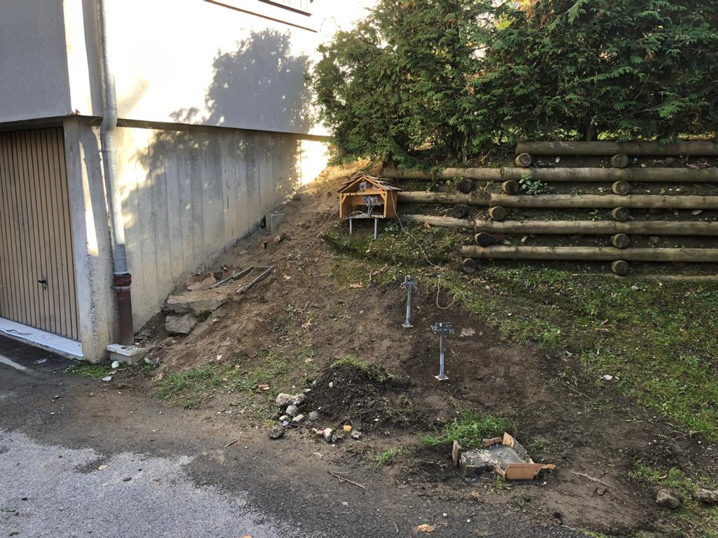

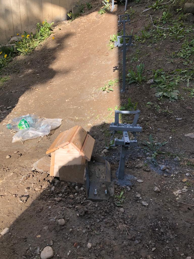

03 avril 2020 :
Mon télésiège sera un mélange d'alu et d'acier. Au début j'ai commencé à assembler le tout avec des vis de 40mm de long et je me suis vite aperçu que c'était un peu long (et moche). Vous allez voir c'est pas exceptionnel, mais après j'ai corrigé le tir. La G2 sera sur une plateforme artificielle elle même reliée à des rondins en bois (présents de base sur le terrain) par des vis à bois et posée sur des pylônes en acier simplement ancrées dans la terre.
On remblaie proprement comme avant, et on fixe la G2 ainsi que le P3 incliné

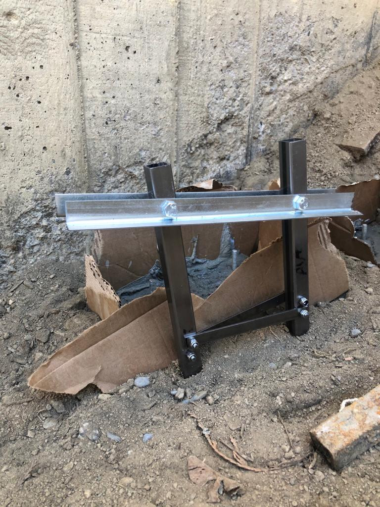

Fabrication de la G1. Comme je vous ai dit, je ne voulais au début pas faire de massifs béton. Du coup la petite solution était d'ancré bien au fond dans la terre la gare. Au fond j'ai intercalé d'un intervalle de 100 mm deux tôles en alu dans lesquelles j'y ai posé des cailloux afin de "fixer" bien correctement la gare au sol.
Avec les cailloux
Et remblayée

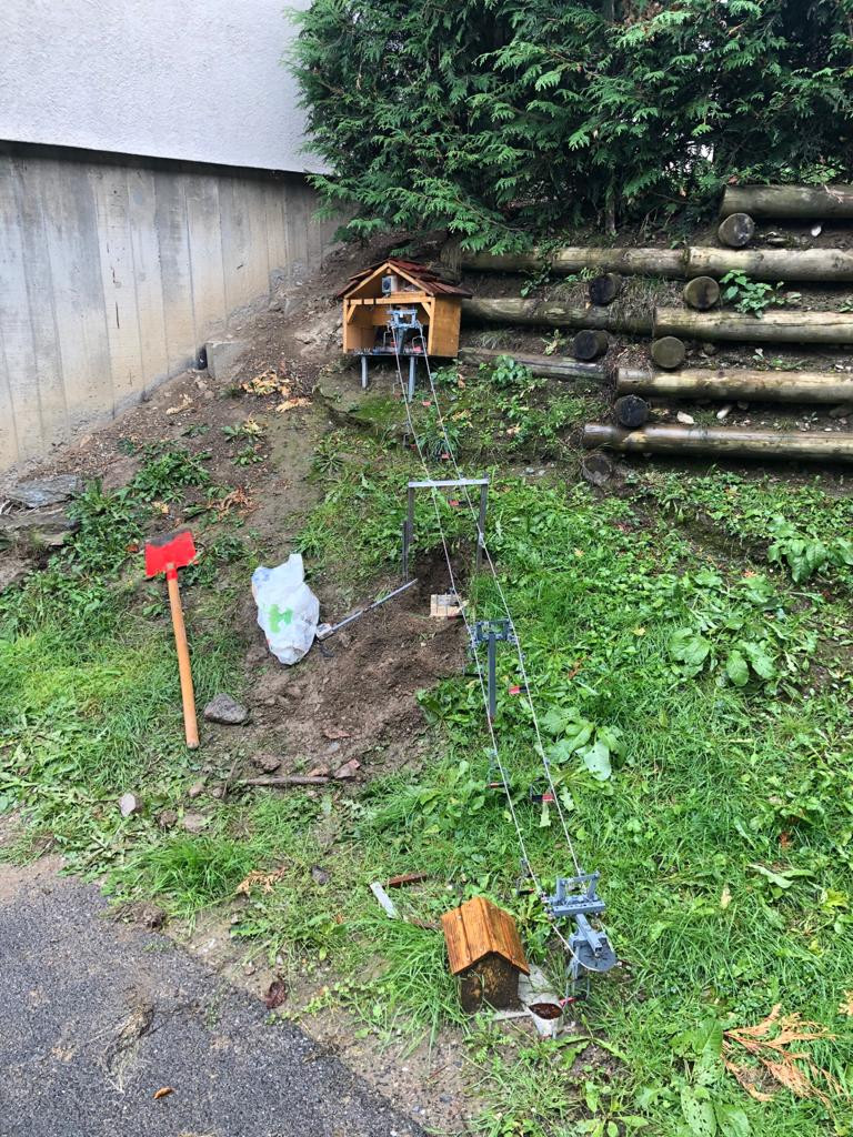

Vue sur la ligne avec G1 et G2

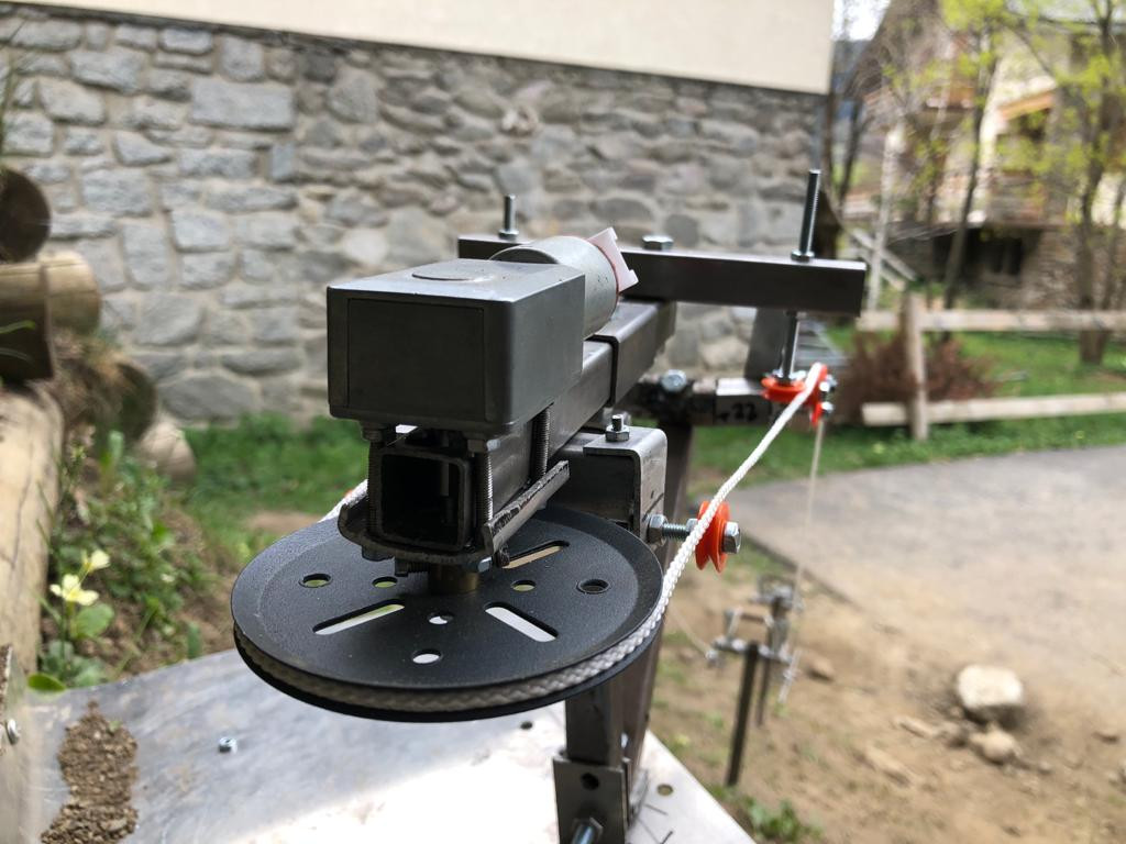

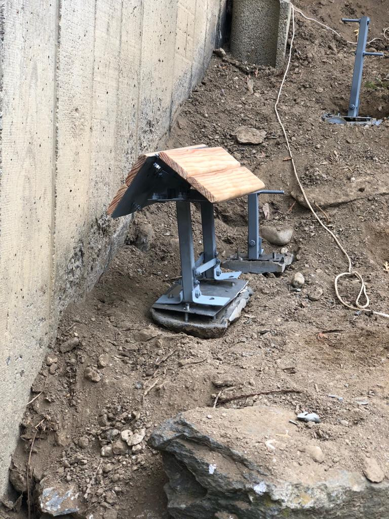

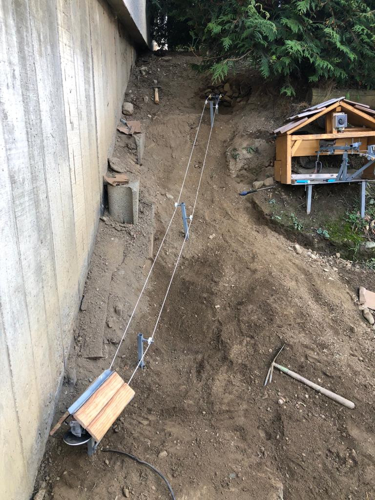

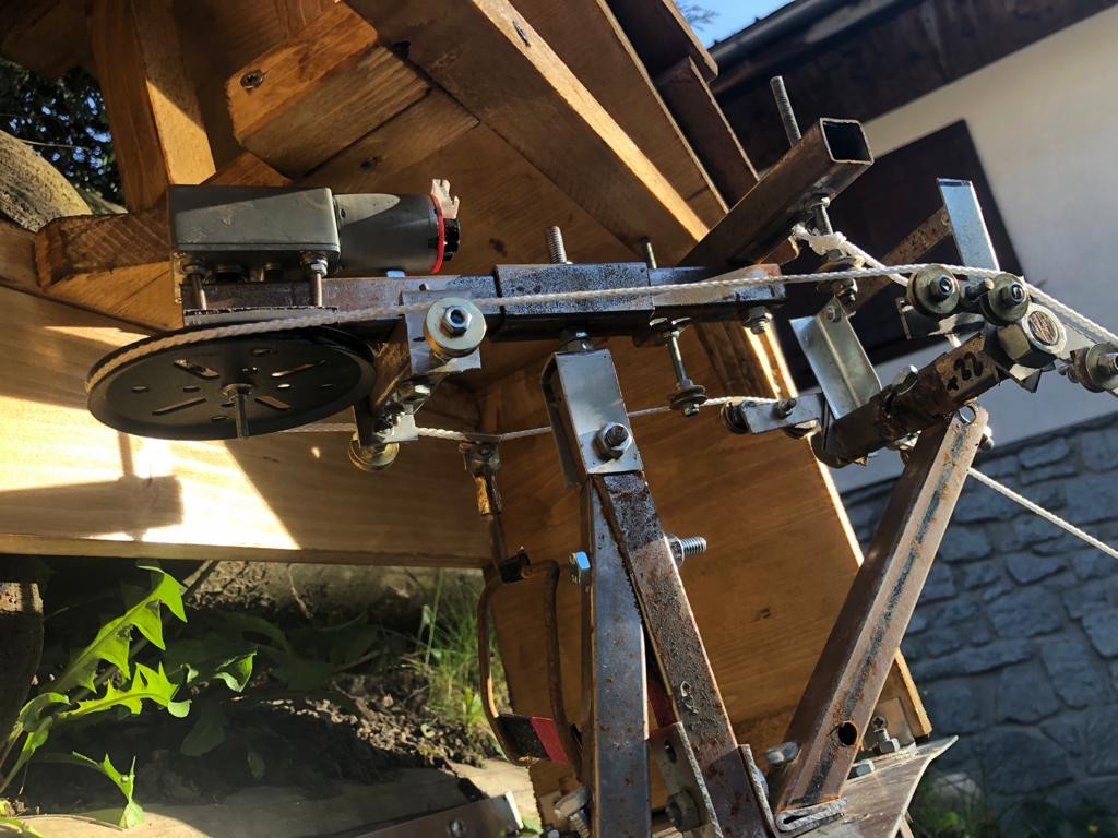

08 avril 2020 :
Mise en place des caissons de potence pour la G1 et G2. J'ai réalisé 2 types de caissons pour les potences car j'ai 2 diamètres de fût différents. Pour les fûts de 16mm de diamètre (P3 & G1), il s'agit d'un petit tube carré sur lequel j'ai soudé de part et d'autre un écrou de M12. Ensuite cet ensemble a été vissé au fût et j'ai vissé des tiges filetées de M12 sur les écrous. Pour les fûts de 20mm de diamètres (P1 & P2), il s'agit là d'une tige filetée de M12 qui traverse le fût directement et qui est fixée dessus.
10 avril 2020 :

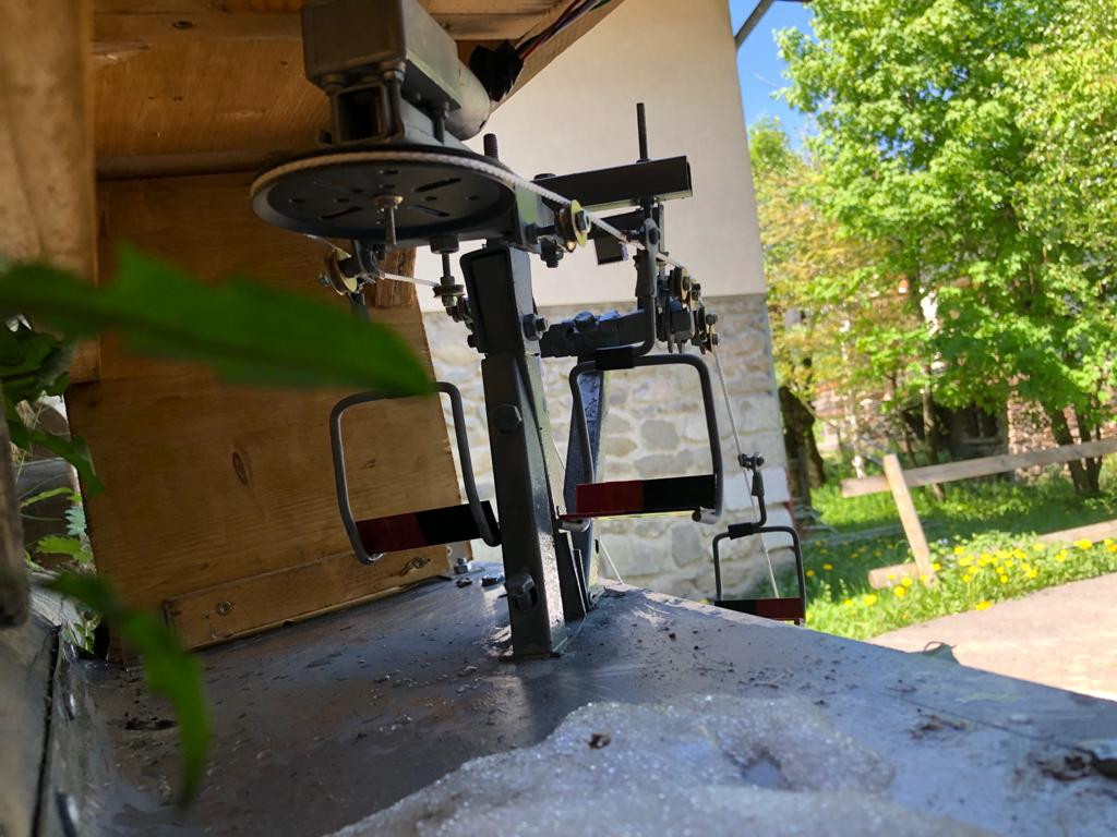

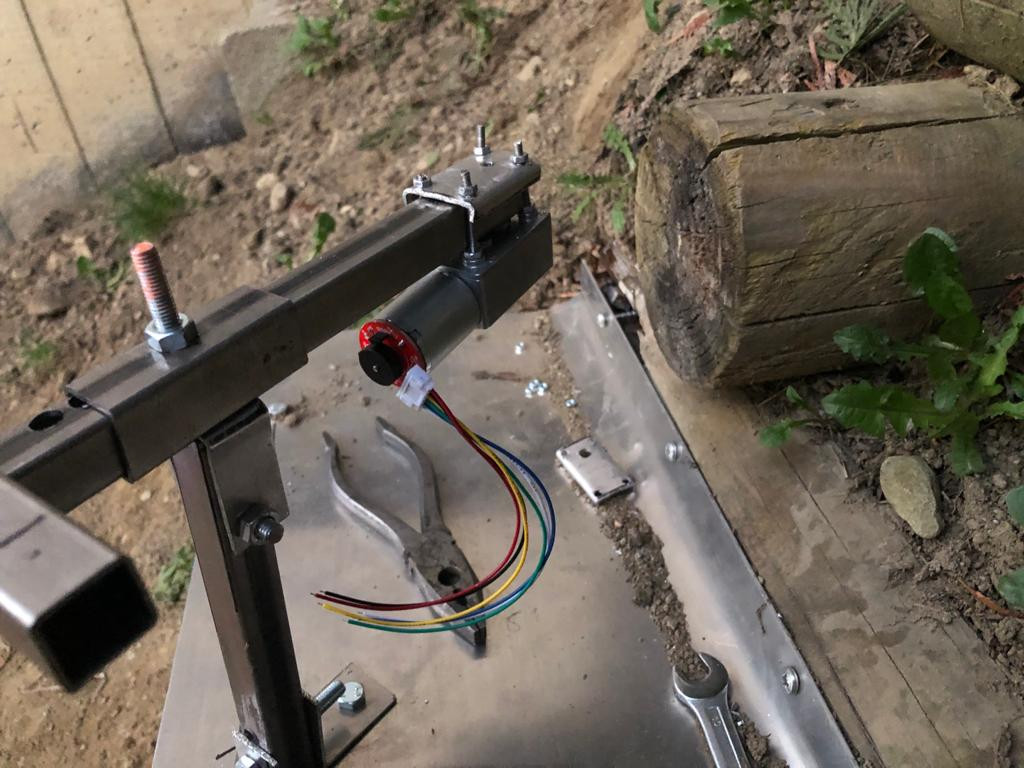

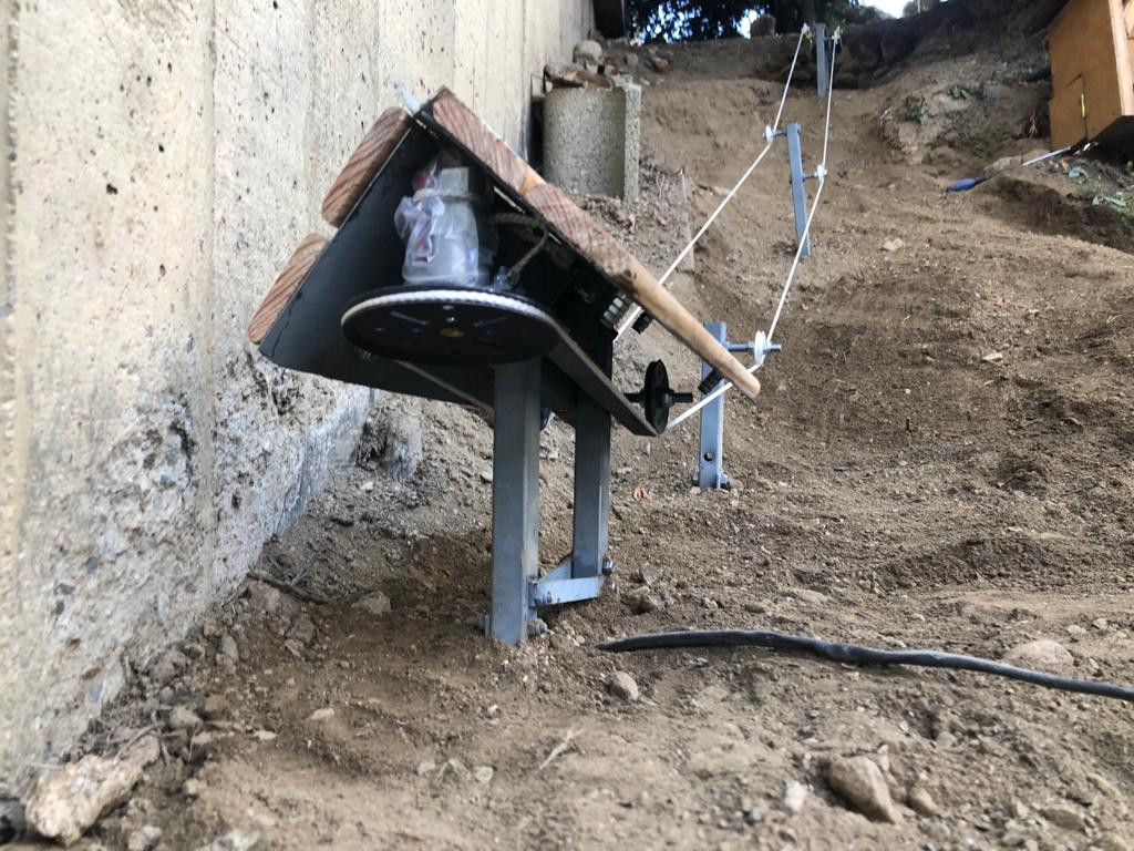

J'ai reçu le motoréducteur de 30 rpm. Le but a été de le fixer par bridage sur la gare et de faire les adaptations adéquates.
12 avril 2020 :

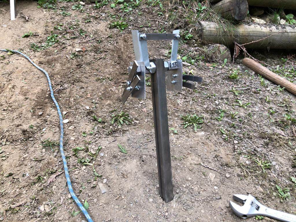

Mise en place des potences sur les pylônes. Pour terminer le caisson j'ai donc incruster un petit tube carré de 16mm dans la tige filetée en M12 et j'ai fixé le tout par un nouvel écrou en M12. La potence est ensuite une classique cornière directement vissée sur le tube carré et les cornières sont reliées entre elles par une barre d'acier.

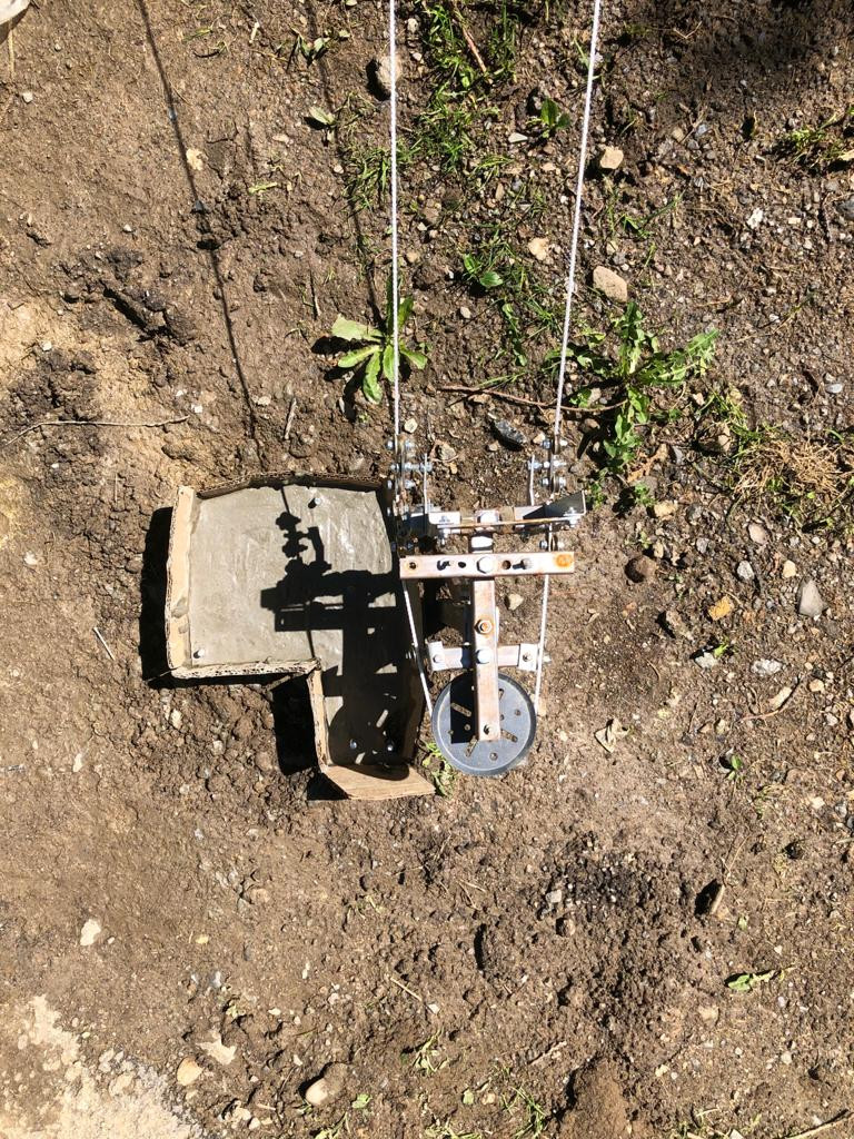

13 avril 2020 :

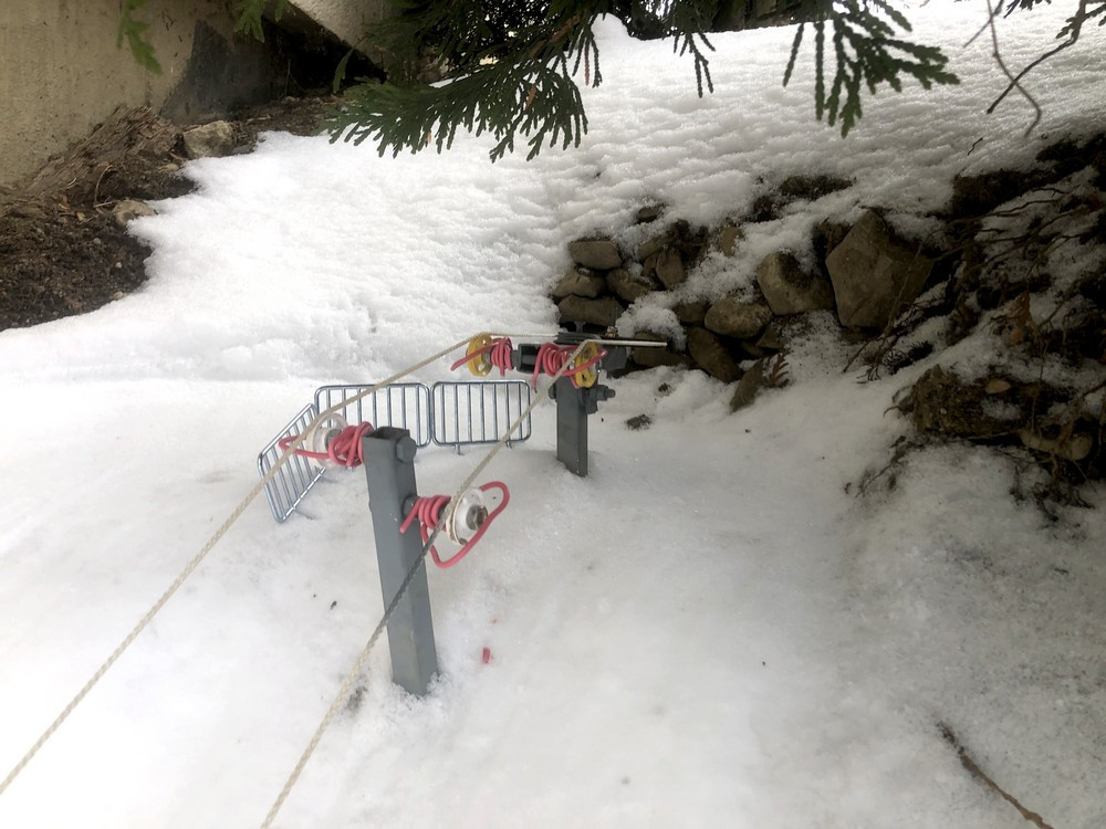

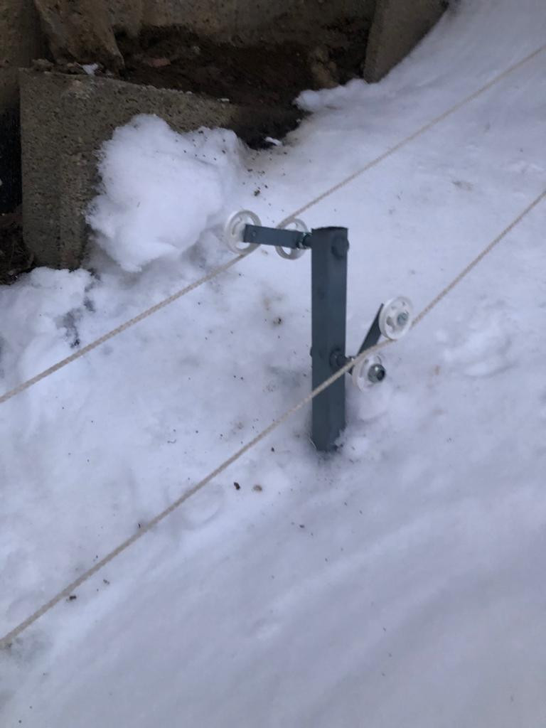

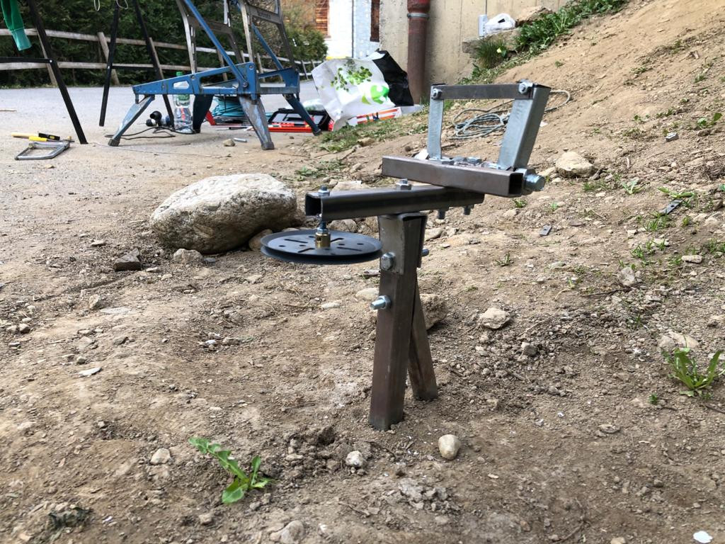

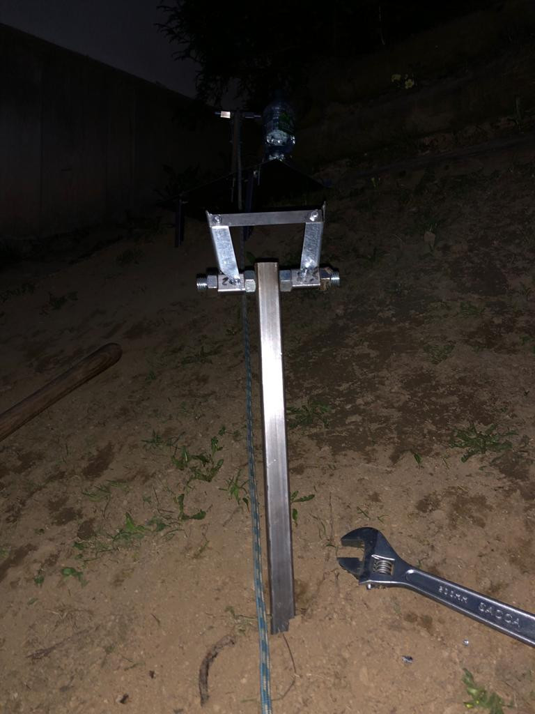

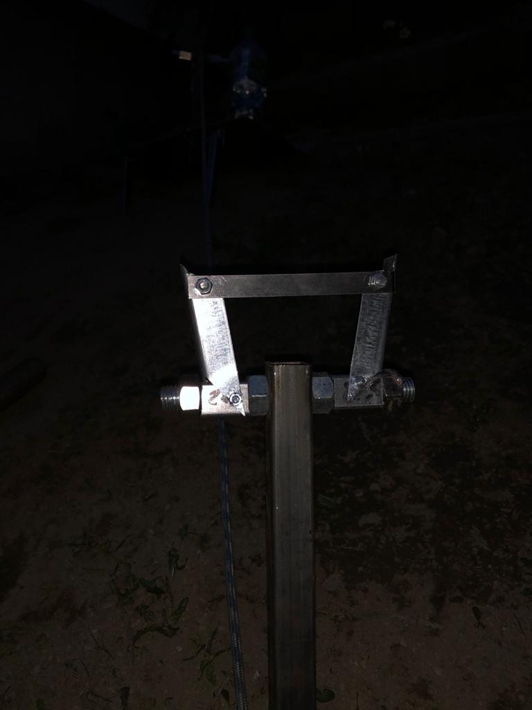

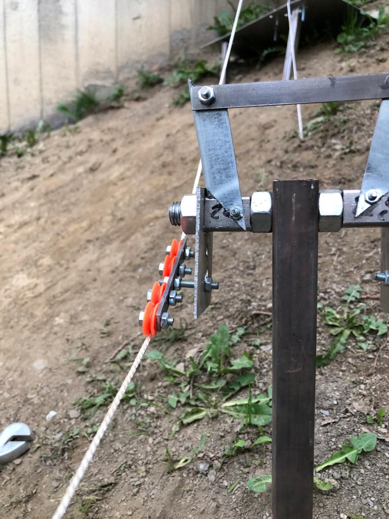

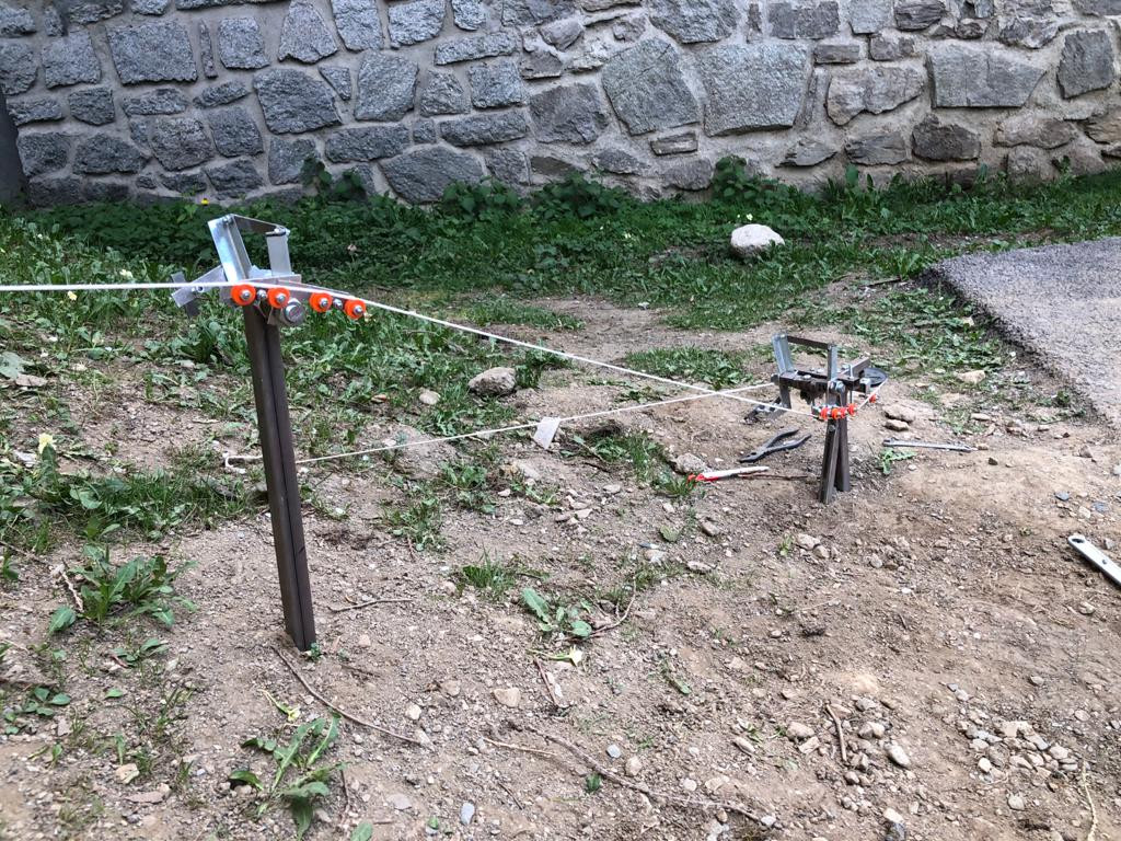

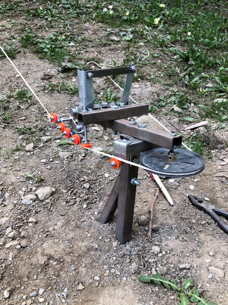

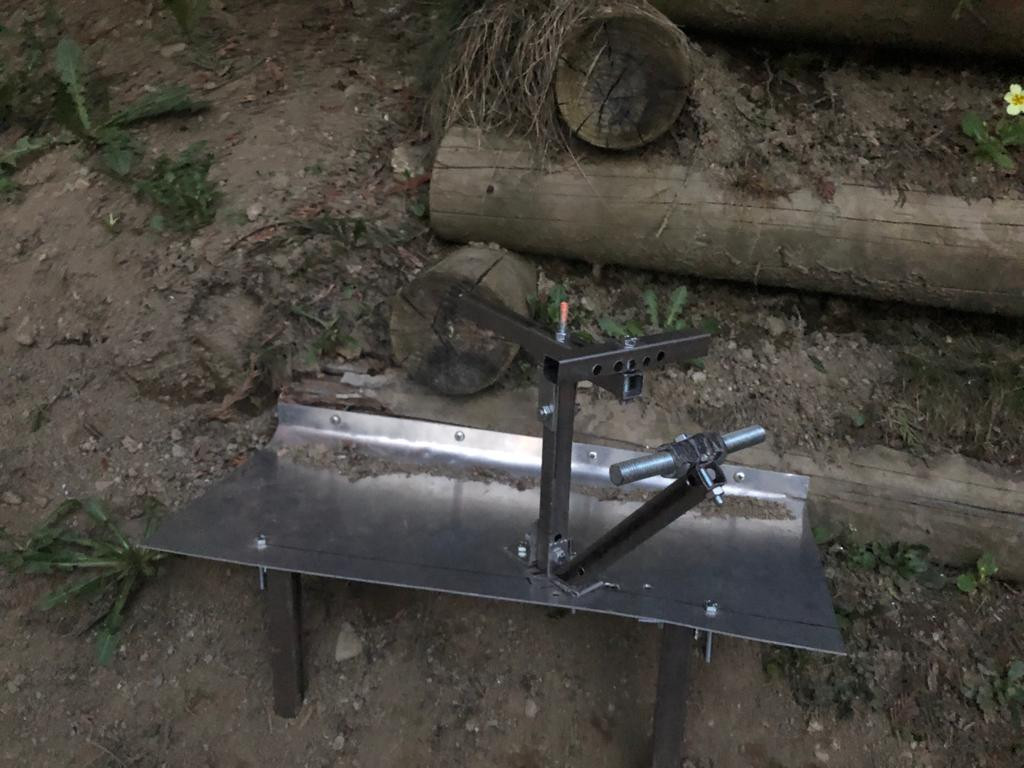

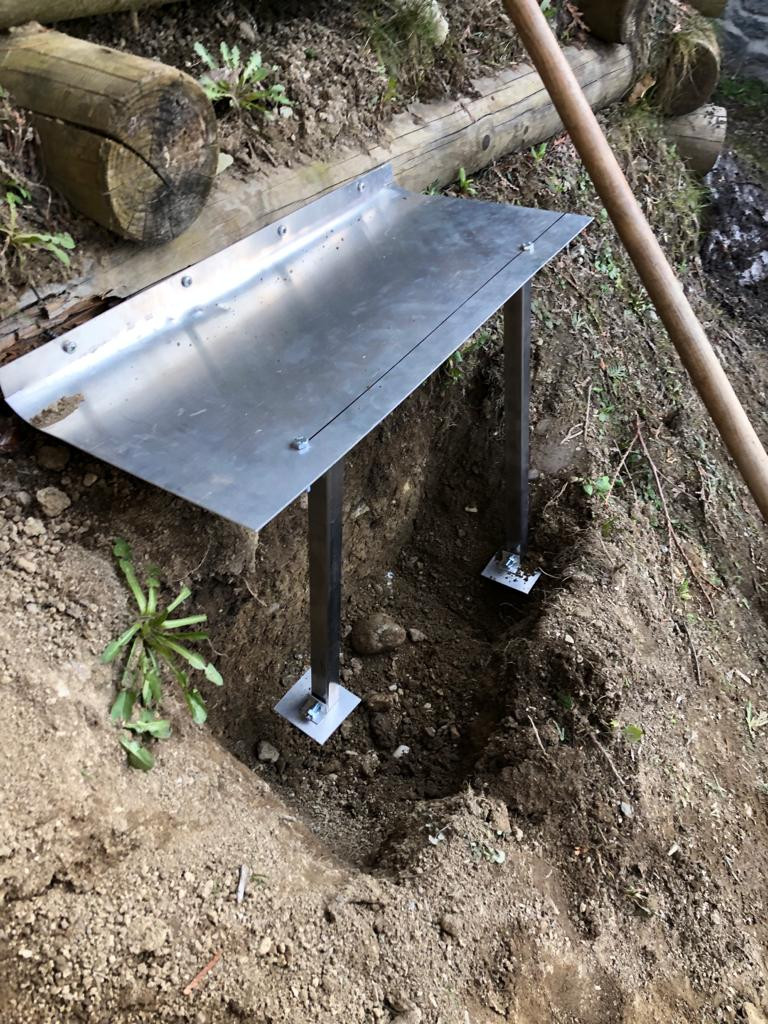

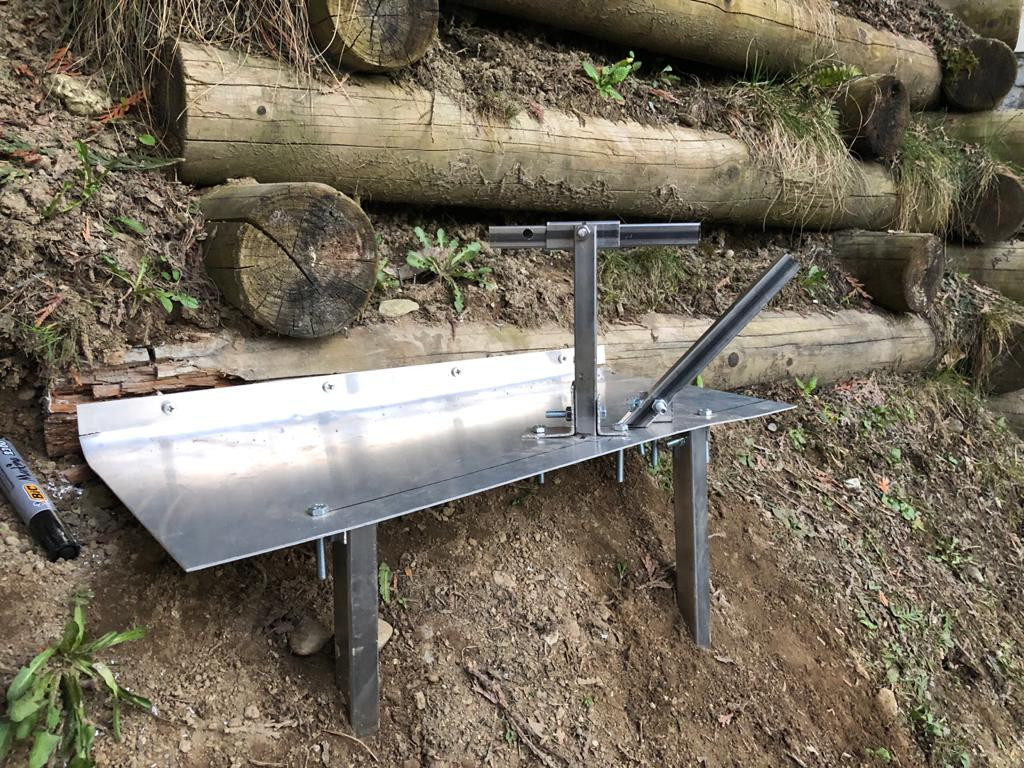

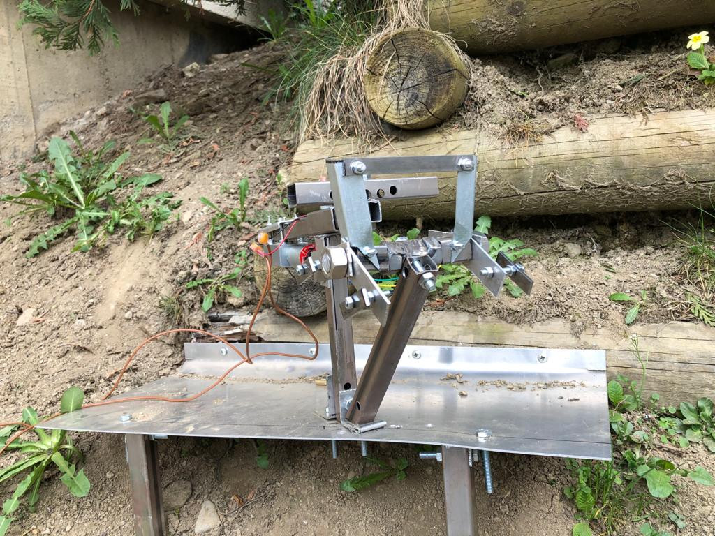

Mise en place des balanciers. Les balanciers sont simples aussi : une banale tôle en alu percée en Ø13 pour être fixée sur la tige filetée en M12 (axe pcp étant fixe mais réglable à la main). Sur cette tôle je suis ensuite venu percer pour les supports de galets (axe de B2 mobile automatiquement par le poids des sièges).
Au début le P2 devait être un SC...

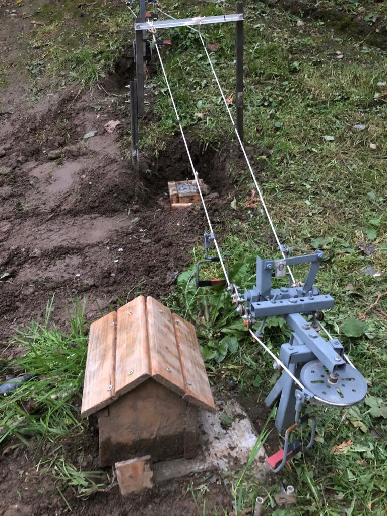

18 avril 2020 :

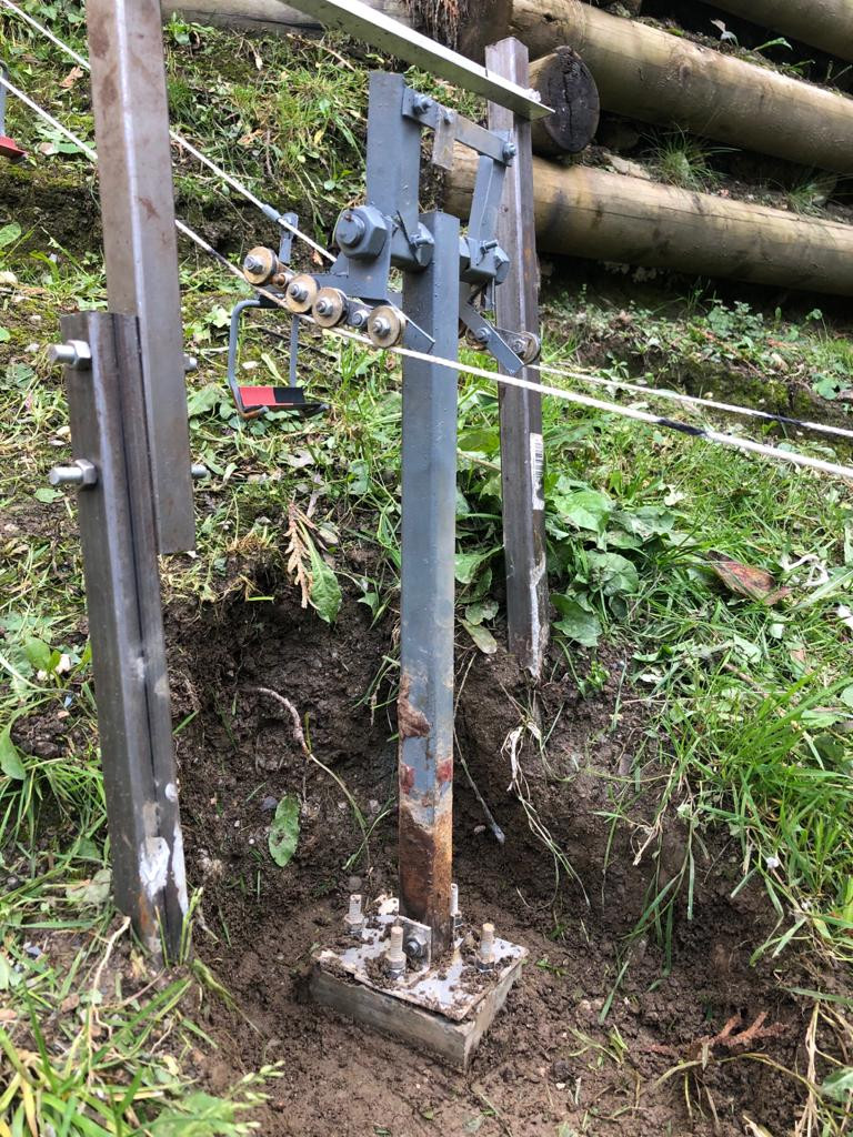

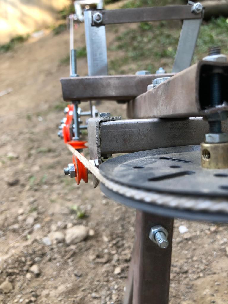

J'avais commandé sur Mr production des poulies en 75 mm et des galets en laiton. Mais période de covid oblige, les délais de réception ont été très longs. Par chance j'avais en stock des poulies de 75mm et des vieux galets en plastoc orange fluo. J'ai pu donc poser les poulies et utiliser ces quelques galets pour les réglages dans l'axe de mes balanciers.
Ces poulies de 75mm sont quand même étroites, mais je voulais pas acheter 30€ l'unité une poulie de 150mm de diamètre. Mais finalement vu les problèmes que ça m'a causé et ce que j'ai dû faire pour stopper les problèmes j'aurais peut être dû (mise en palce de galets inclinés de déviation).

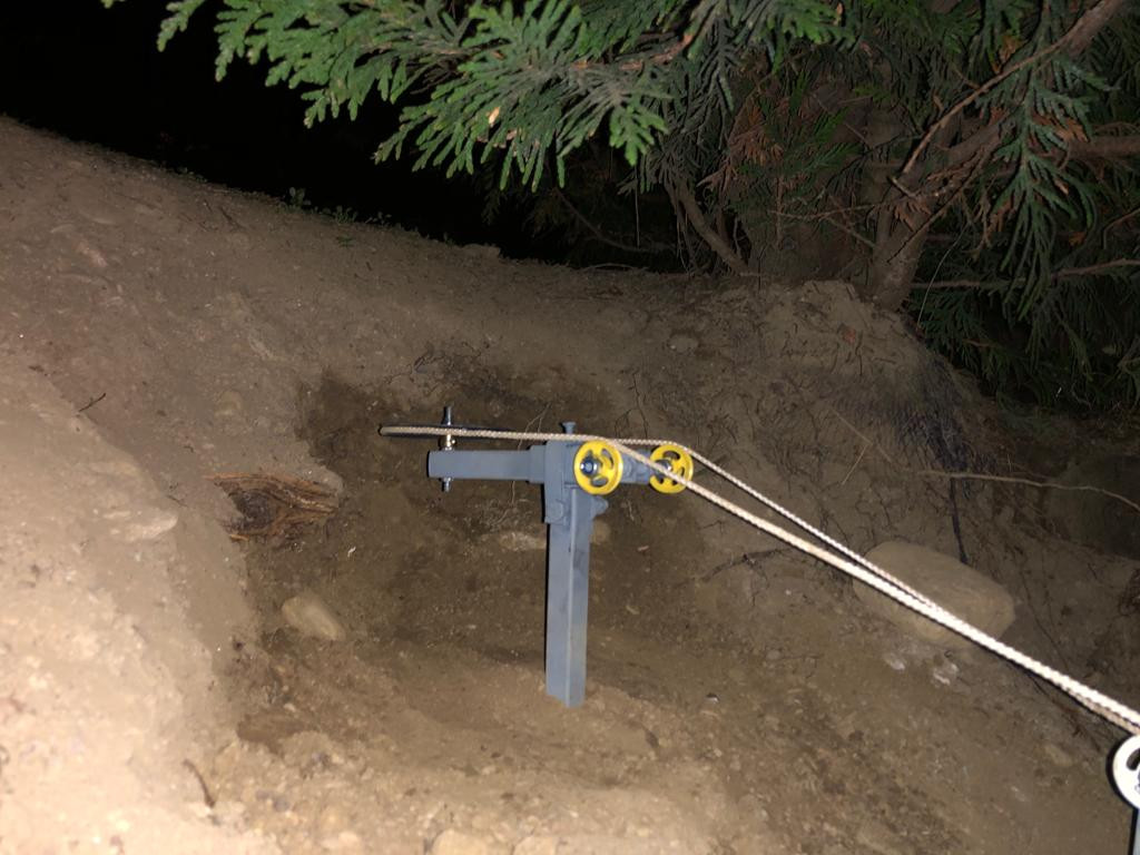

On peut voir ici mon système de tension bricolage au dessus du fût vertical : un tube de 20mm dans lequel vient se faufiler le tube de 16mm. La vis de fixation se balade ensuite dans un long trou oblong
Comme je vous ai dit P2 en SC
Mais il était pas exceptionnel, du coup j'ai passé en compression avec un seul axe B2 mobile
Brin montée en intégralité

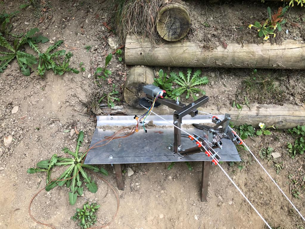

23 avril 2020 :
Les réglages continuent mais cette fois ci en G1.
24 avril 2020 :

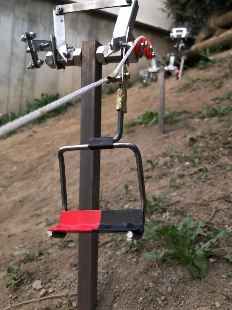

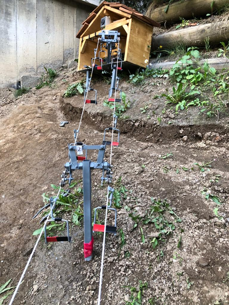

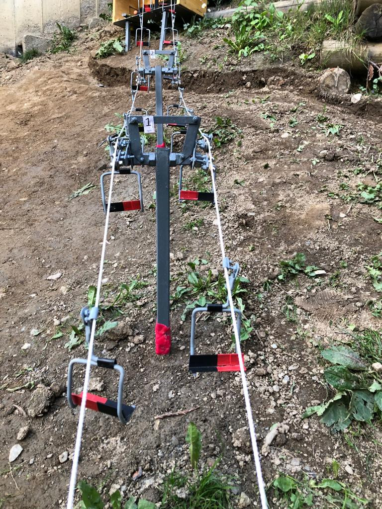

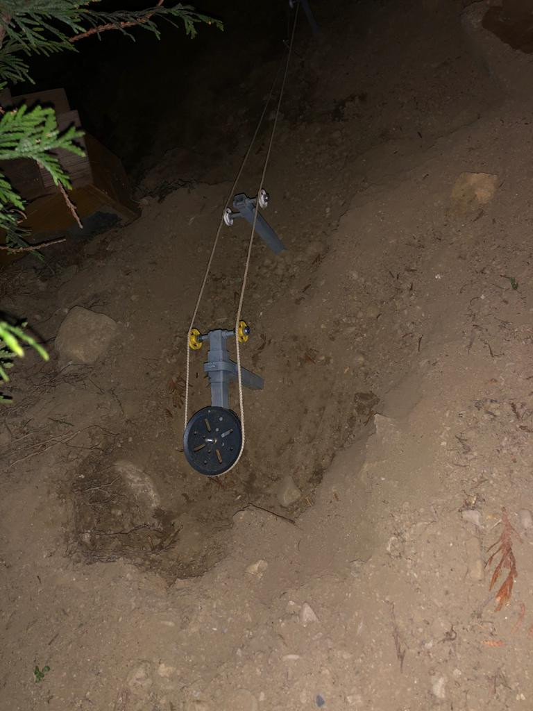

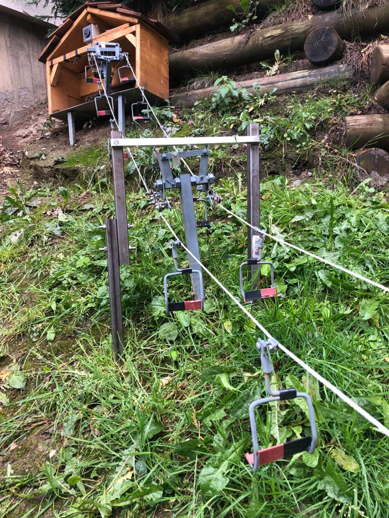

Quand tous les balanciers sont réglés, il faut passer aux sièges (et c'est certainement l'étape la moins intéressante à faire !!). Les sièges t'en fais un c'est drôle, t'en fais 20, c'est long et c'est chiant. Mais bon le rendu après est sympa. :)
Du coup un sièges "fait maison" sans soudure c'est : un tube acier de 4mm cintré (à la main - RIP ma main après avoir tordu les 20 sièges) pour prendre la forme d'un siège 2 places. Idem pour la suspente. Ces deux parties sont reliées par un petit morceau de ruban adhésif. Une cornière en PVC vient ensuite être collée sur l'acier pour faire l'assise. Mais la colle s'en va au bout de quelques temps et les cornières tombent (je trouve pas de meilleure solution...). La pince c'est un domino que j'ai coupé à moitié. Sur les deux taraudages du domino, un taraudage sert à fixer sur le câble, l'autre à relier à la suspente. Cette liaison se fait par une vis incrustée dans un taquet d'armoire en laiton serrée à la pince étau sur la suspente.
29 avril 2020 :

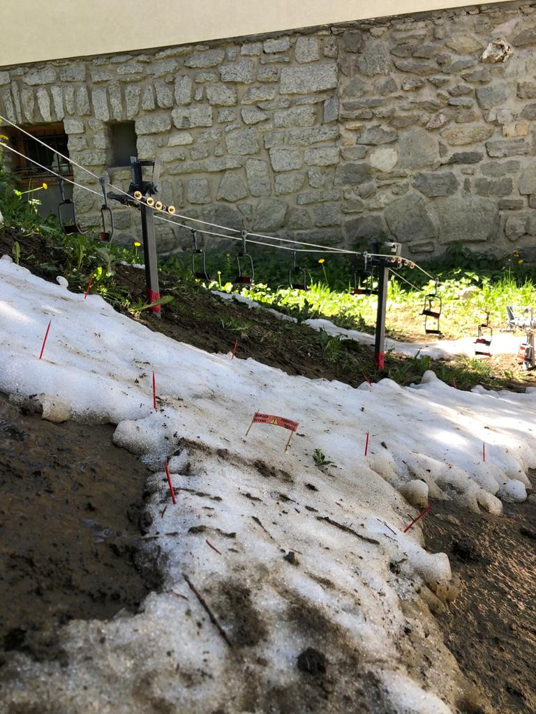

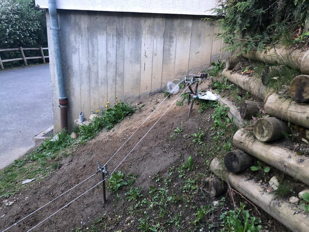

J'ai reçu les galets en laiton. Je les ai donc installé et j'ai pu poser le câble.

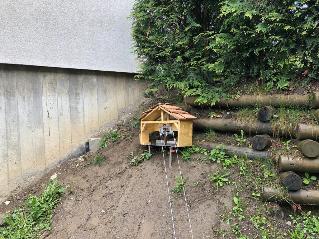

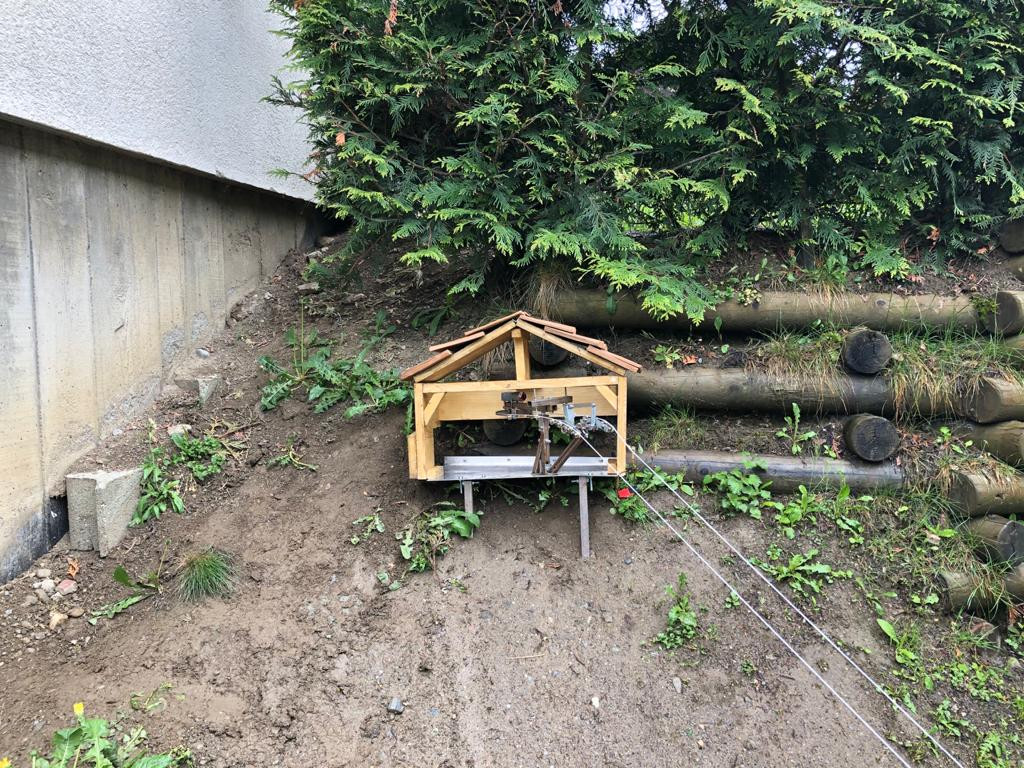

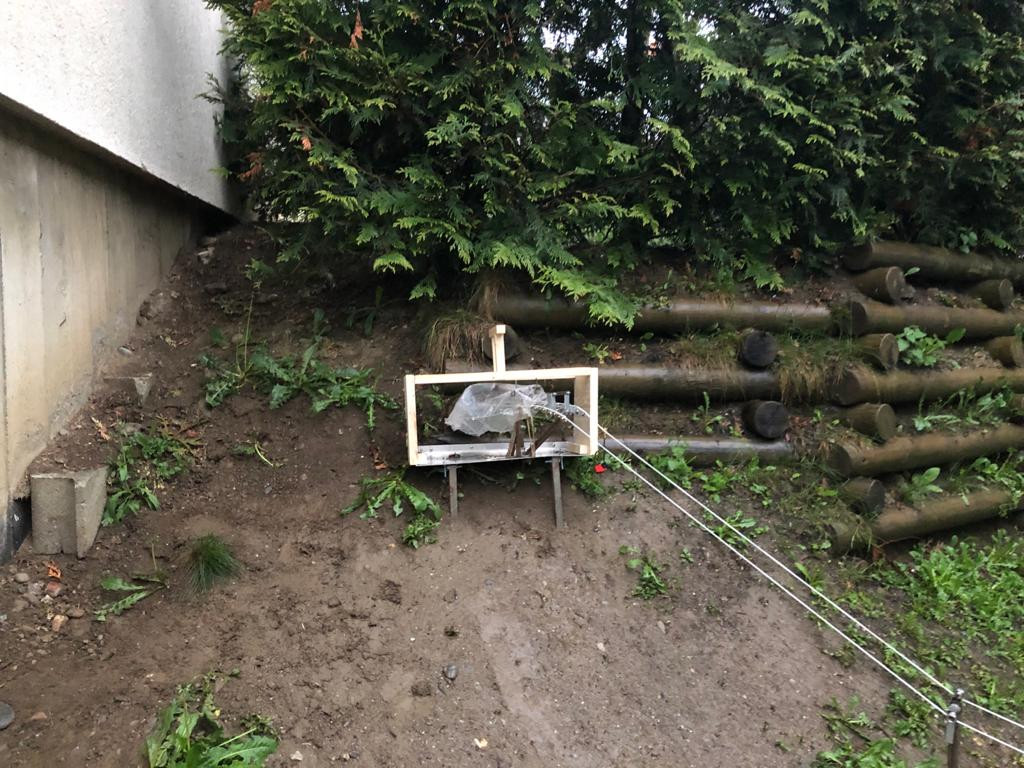

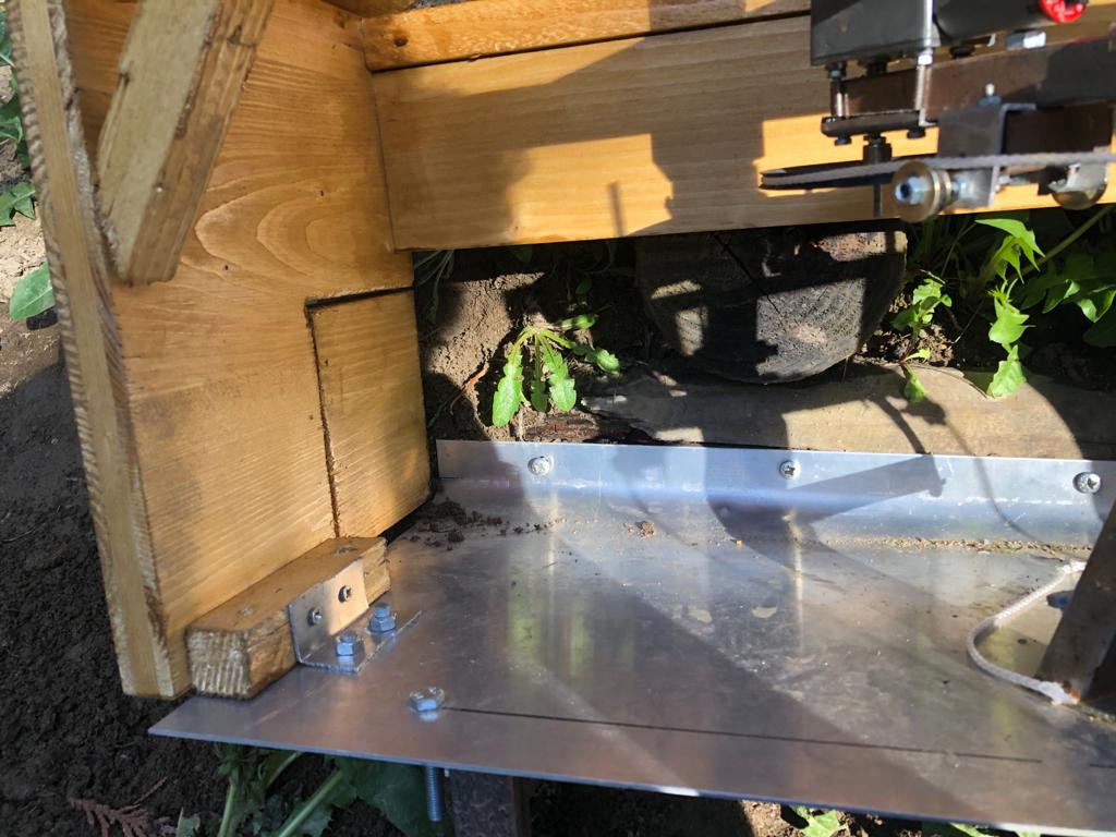

Pour abriter la G2 et se mettre dans l'ambiance mégevanne chalets, j'ai donc créer un chalet avec un toit en tavaillon pour abriter la G2.

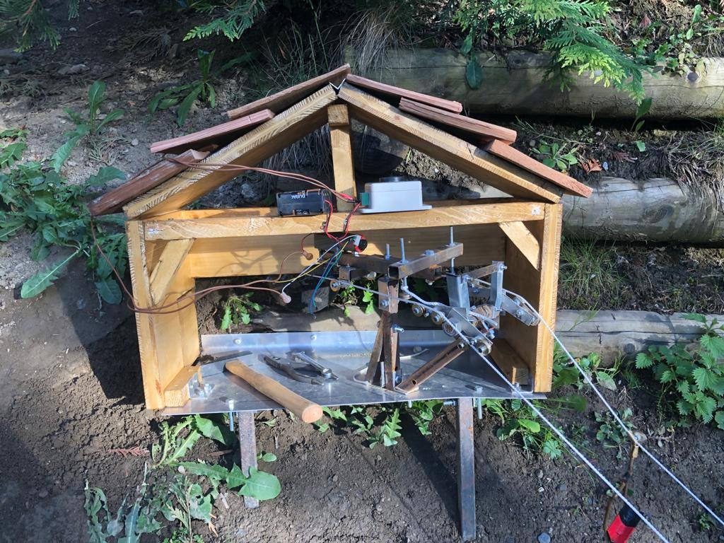

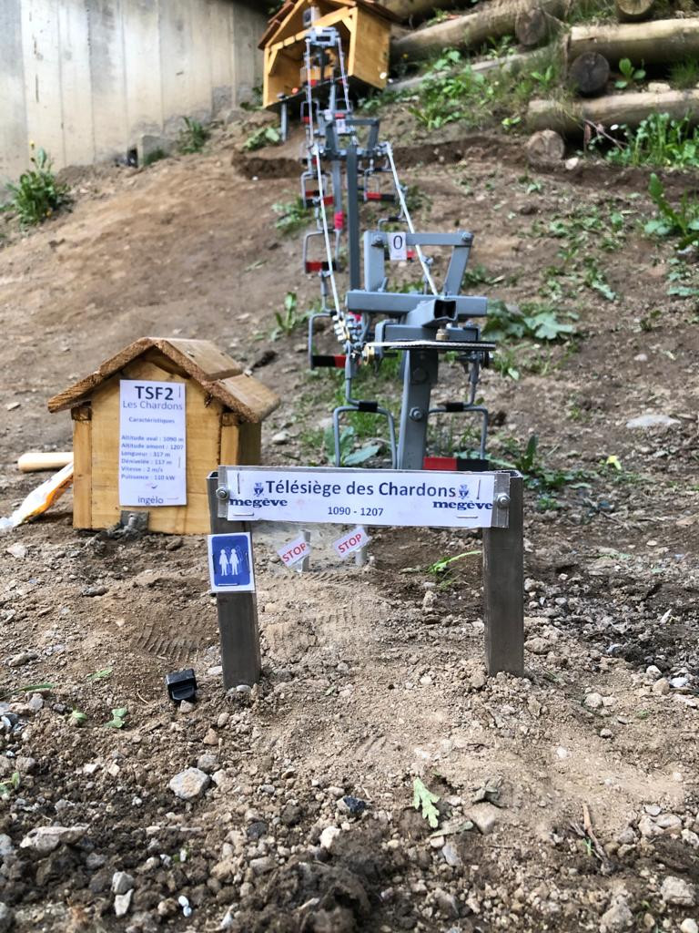

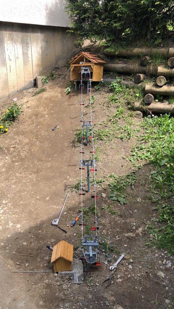

03/05/2020 :
Le télésiège est quasi terminé. Quelques réglages à effectuer, quelques balanciers pas l'axe, câbles élec dans tous les sens, et le télésiège rouille petit à petit !

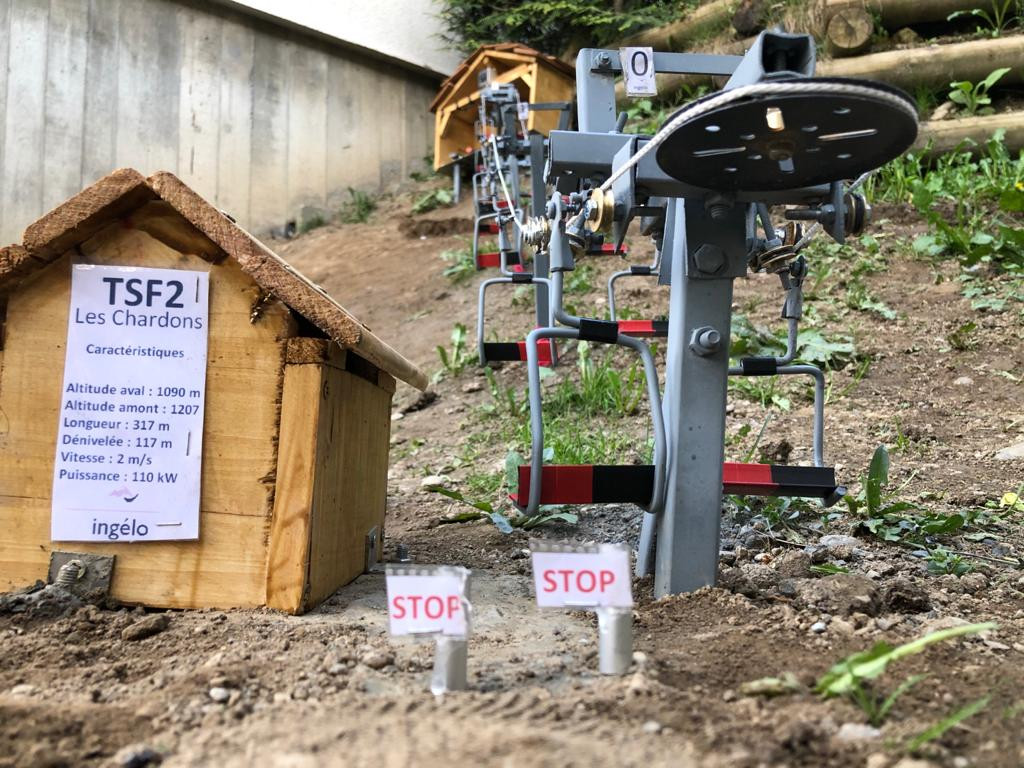

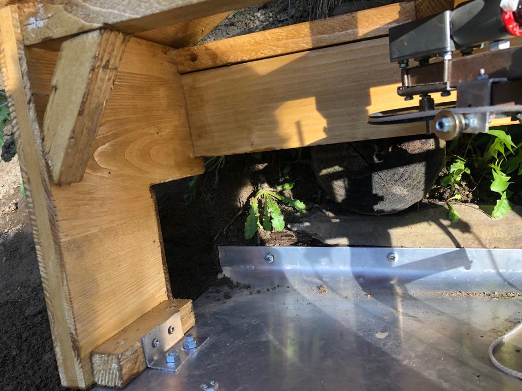

Pour info mon télésiège est alimenté avec 8 piles de 1.5V chacune pour alimenter. Ensuite je règle la tension d'entrée du moteur via un potentiomètre (et donc la vitesse de rotation). Mon télésiège est situé un peu trop loin de mon garage pour relier le tout au secteur.
Le petit détail sur le chalet qui fait toute la différence, la petite porte qui s'ouvre avec une charnière
Vue globale de la G2
06/05/2020 :

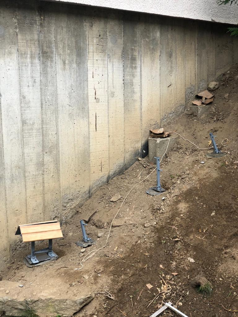

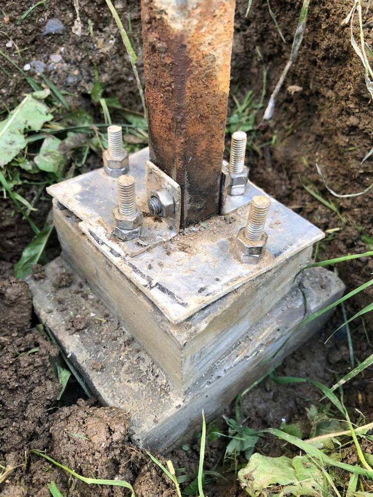

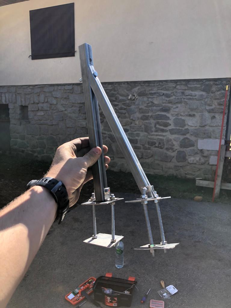

Comme j'ai dit au début, non je ne voulais pas de béton, puis finalement j'ai fini par faire une dalle pour fixer la cabane du départ et faire un quai d'embarquement.
On enlève les poulies, les galets et un petit coup de galvanisation
Rendu final
08/05/2020 :

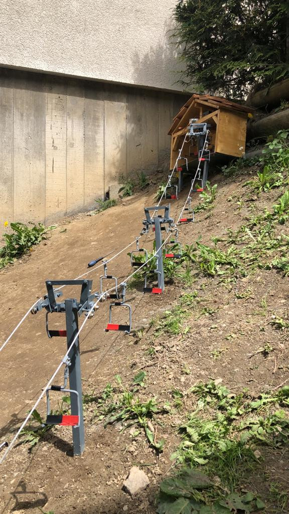

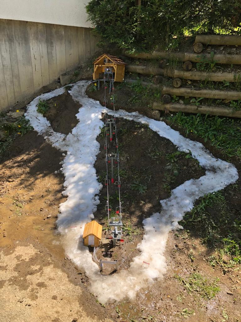

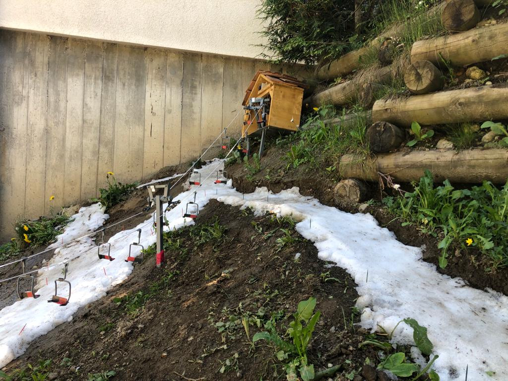

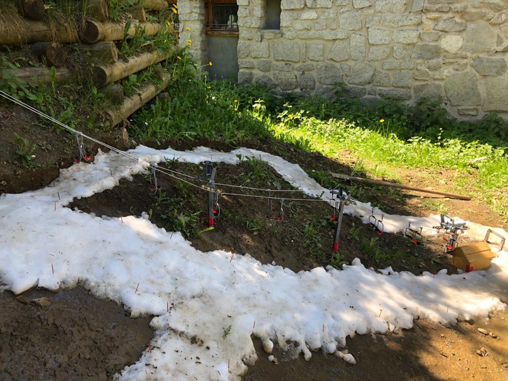

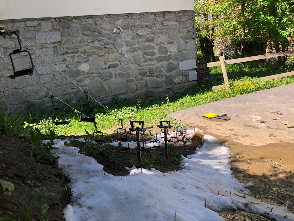

Le télésiège est opérationnel, il tourne (presque) parfaitement, 10 minutes sans dérailler ni problème spécifique. Petit tour du télésiège avec les détails qui tuent !
09/05/20 :

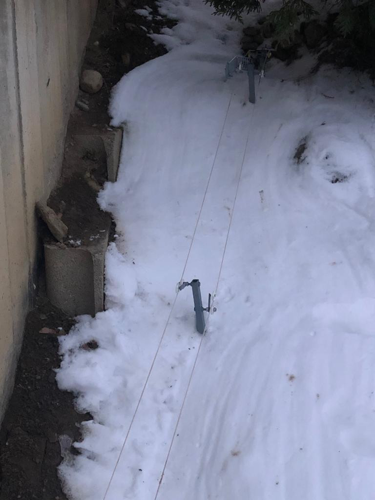

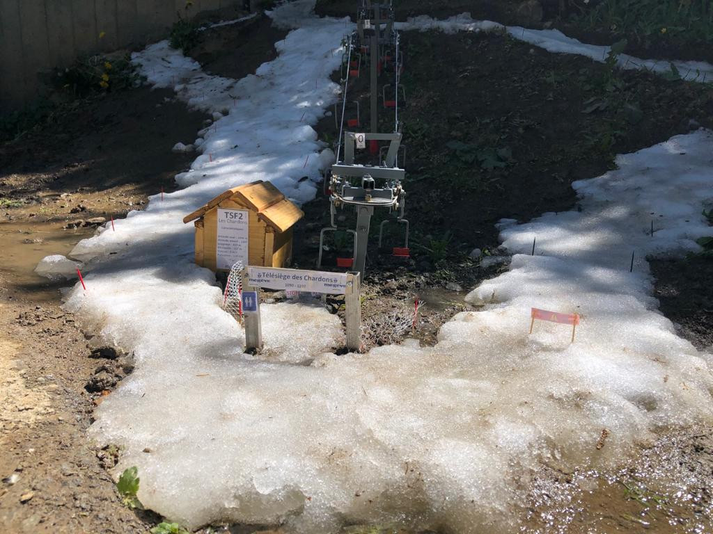

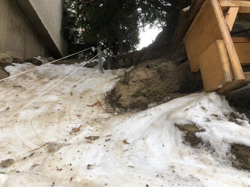

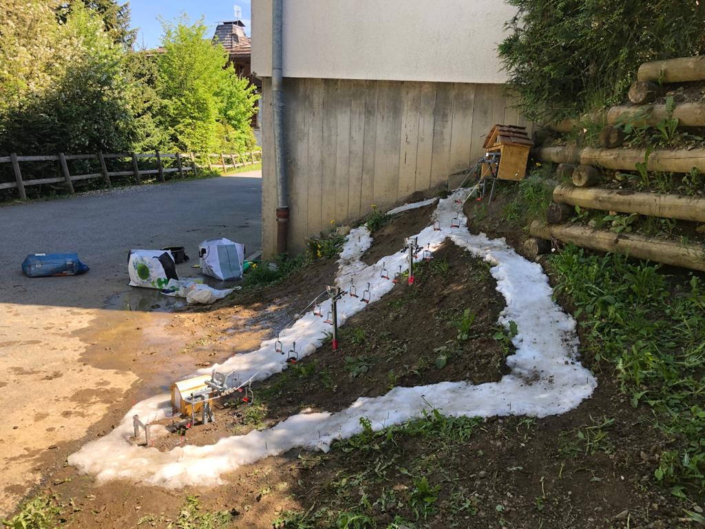

Bilan carbone râté ! Je suis allé prendre de la neige dans des gros sacs en 4*4 sur les pistes et voilà le résultat... (à 1100m, à l'ombre et avec la chaleur qui faisait la neige a peut être tenu tout au max 1h30)

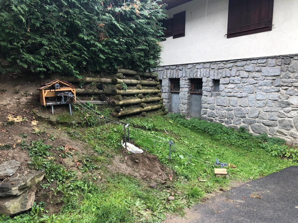

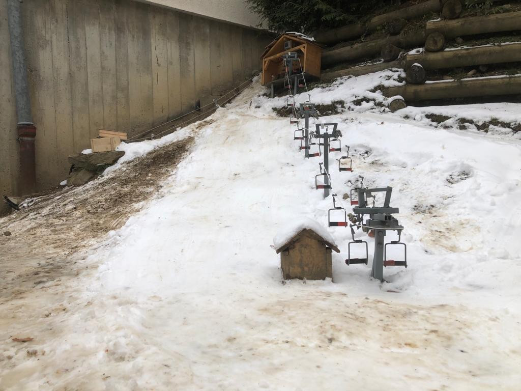

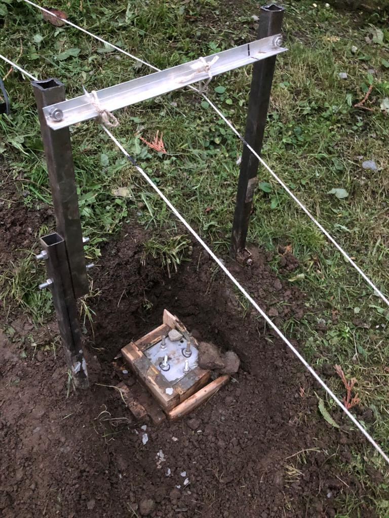

J'ai laissé le télésiège tranquille ensuite pendant quelques mois. Printemps et été ont été très chargé pour moi et j'ai pas trop eu de temps. Au de l'automne je me suis donc attaqué aux massifs béton du télésiège pour pouvoir l'enlever facilement l'hiver. Moi et la maçonnerie vous verrez ça fait 2, mais bon le rendu final reste fonctionnel. J'ai profité de tous ces week ends de pluie pour avancer.

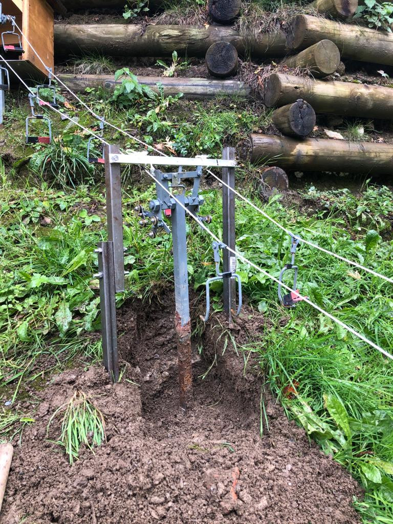

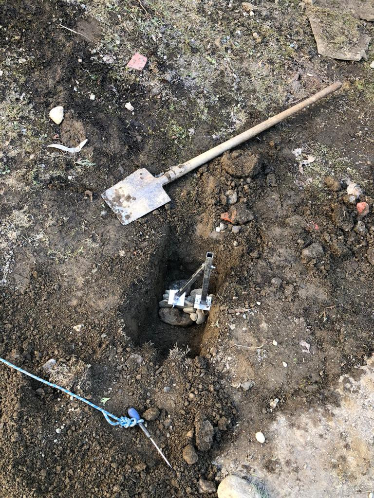

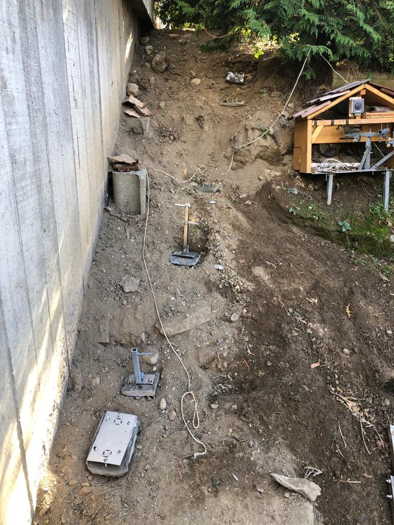

27 septembre 2020 :

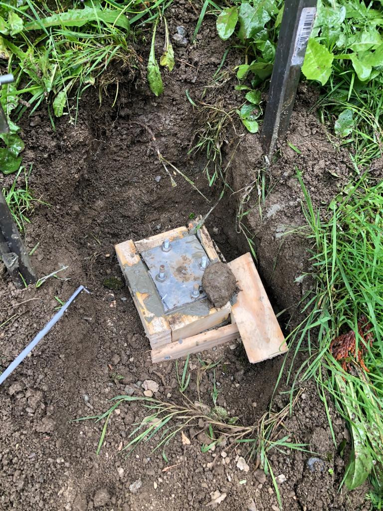

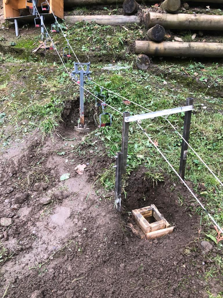

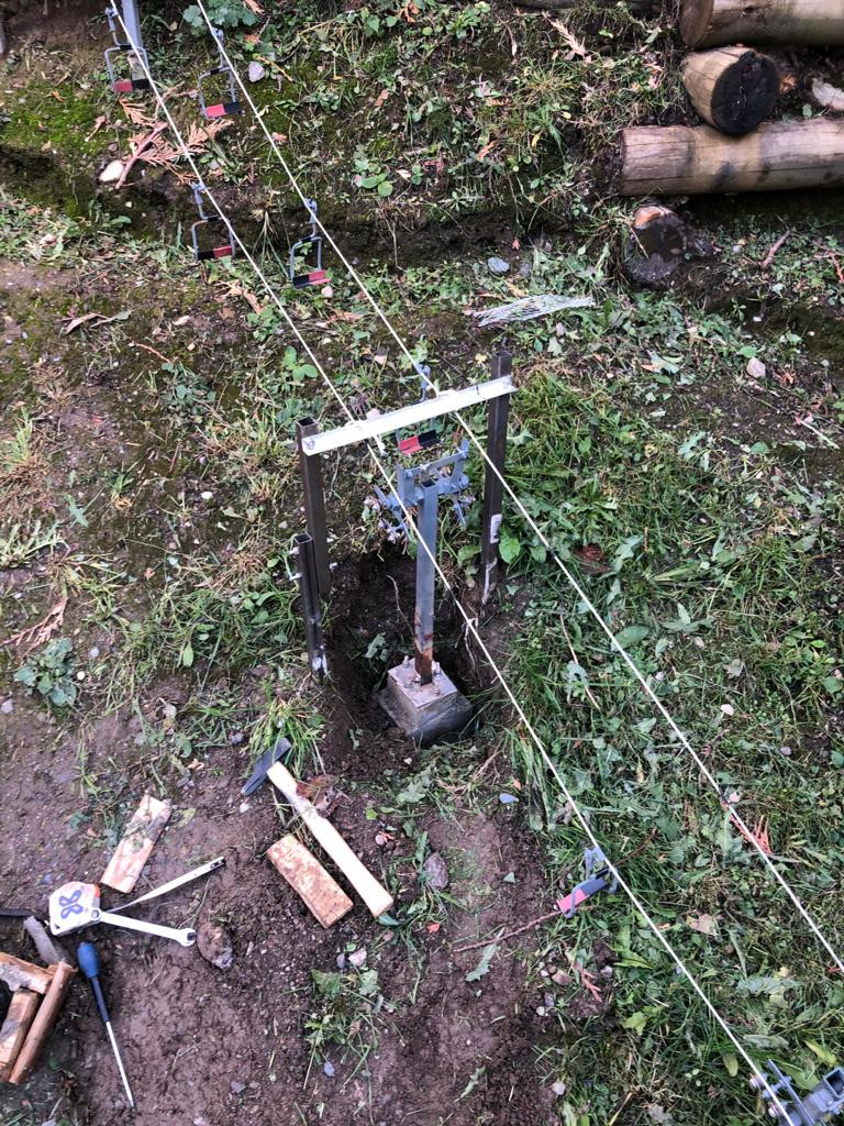

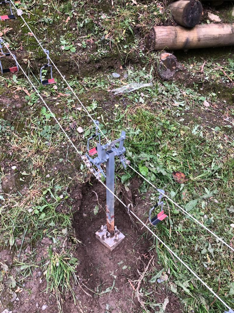

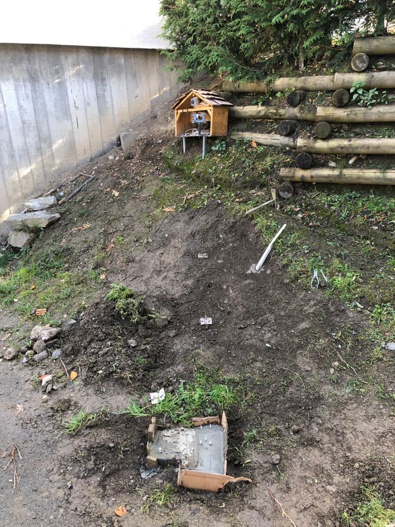

J'ai coulé le massif béton du P2. Pour cela j'ai crée un petit ensemble pour décâbler facilement et garder le même axe transversal de mon pylône.
Télésiège décâblé et pylône en partie déterré
Massif coulé
Ligne
4 octobre 2020 :

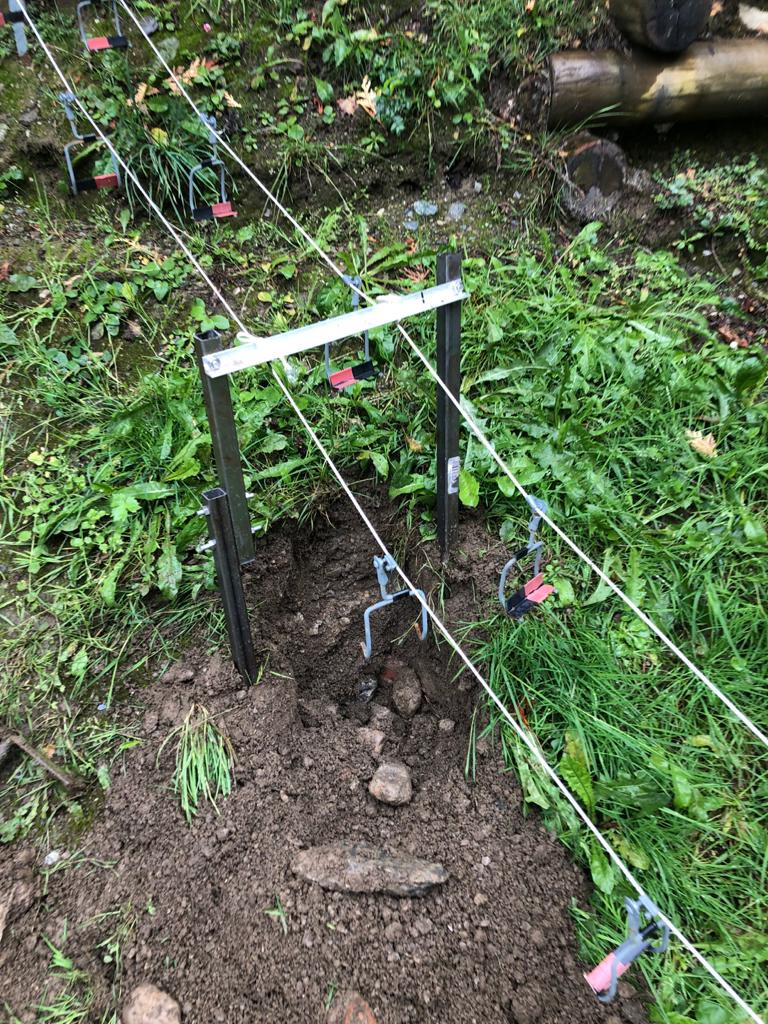

Remblaiement du massif et adaptation du P2 avec sa nouvelle longueur.
Je vous avais dit que ça me plaisait pas la maçonnerie
Pylône recâblé (il sera galvanisé plus tard)
Même boulot sur le P1

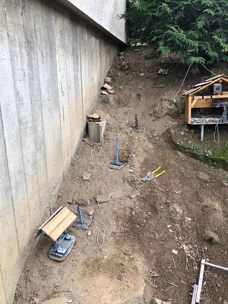

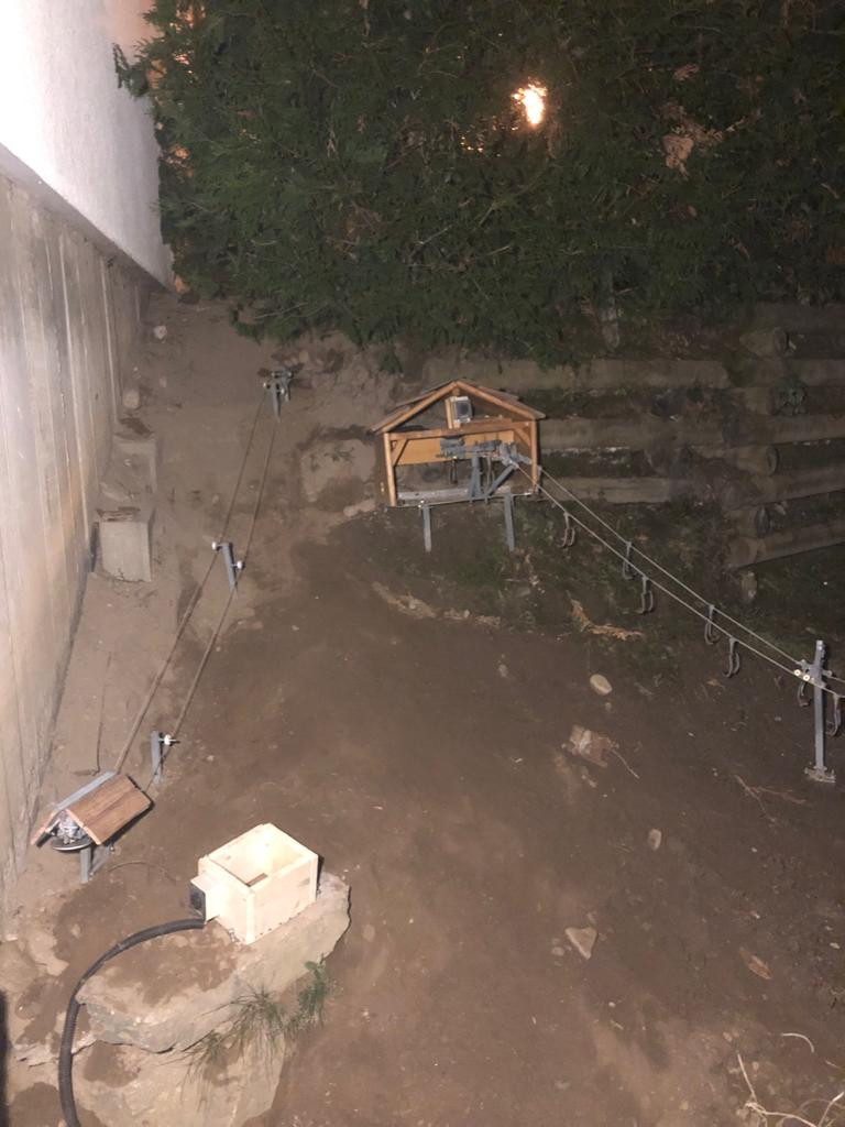

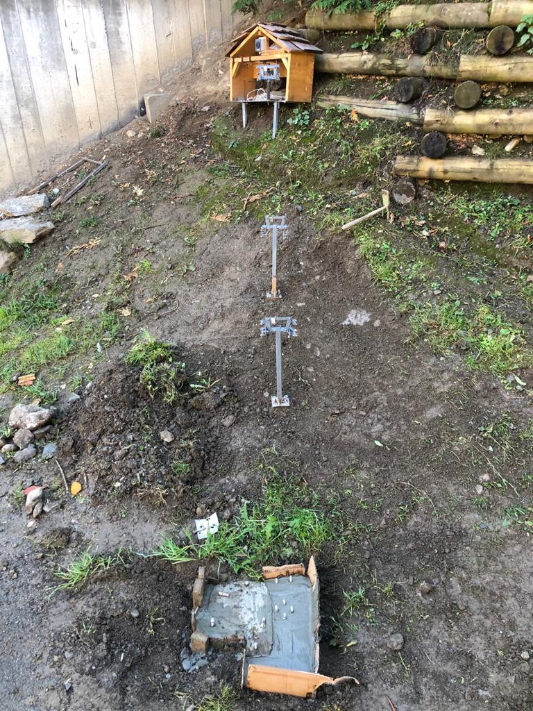

31 octobre 2020 :
J'ai coulé le massif pour la G1 (où agrandit la dalle, ça dépend sur quel point de vue on se base). Ensuite j'ai fait l'adaptation des 2 pylônes sur leur massif avec l'ajout d'une fixation dans le sens longitudinal et je les ai regalvanisé.
Dalle coulée en G1
Télésiège sans ses pylônes
Avec les pylônes regalvanisés
Comme je vous ai dit dans mon premier message j'ai attaqué également un téléski sur la gauche du télésiège. J'ai pu faire les massifs (ça ne sera pas réellement des massifs mais plus des dalles bétons un peu enfouis sous terre afin de les stabiliser).
Placement du téléski
G1, P1 et P2
G1 en fab
P1 galvanisé, P2 non galvanisé puis massifs des P3, P4 et G2 au loin
G1 avec son bardage en bois
Mise en place des poulies et du moteur

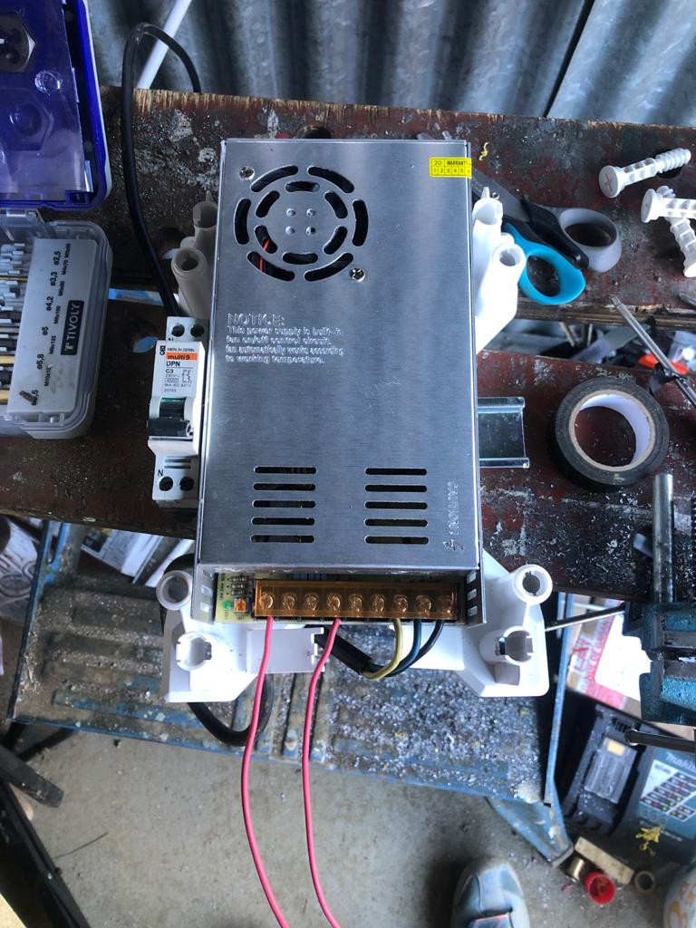

21 novembre 2020 :

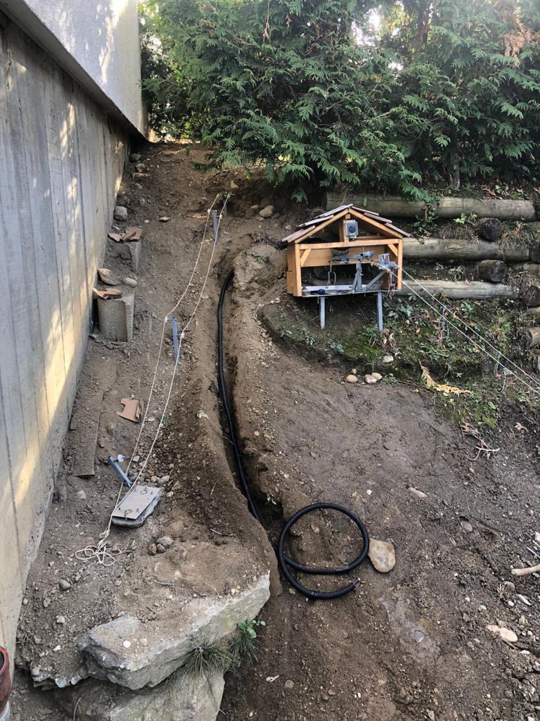

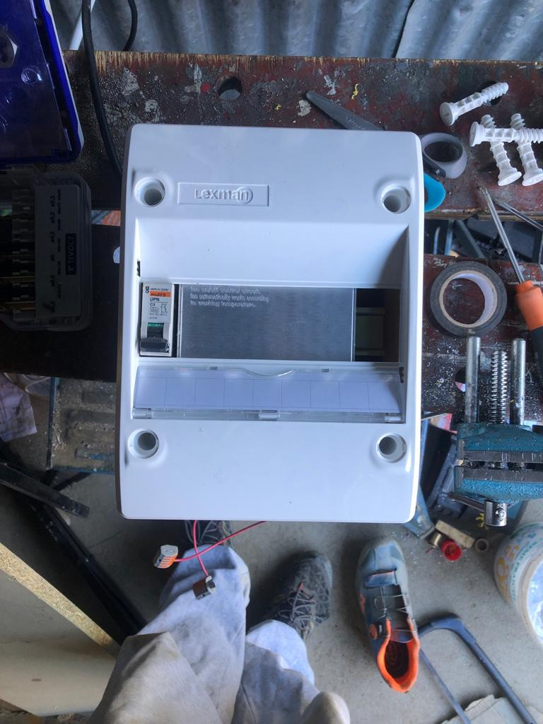

Comme déjà dit, j'alimentais autrefois mon télésiège par des 8 piles 1.5 V. Cependant, la consommation était trop énorme et ça me coûtait cher en piles. J'ai donc acheté un transfo 12V pour relier mes appareils directement au secteur.
Le tout protégé par une coque plastique et un disjoncteur
J'ai donc tiré des câbles d'alimentation en direction des motrices de mes 2 appareils, le tout tiré sous terre.
Après
Vous remarquerez finalement qu'il ne reste plus que 3 pylônes sur la ligne. Je me suis rendu compte que le pylône compression au milieu que j'avais prévu ne servait à rien. En même temps je me suis occupé du TSF en y mettant la G1 et réinstallant le câble et les sièges. Ne manque plus que les réglages puis le télésiège sera de nouveau opérationnel.

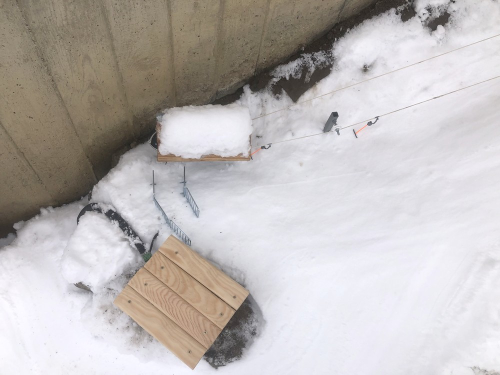

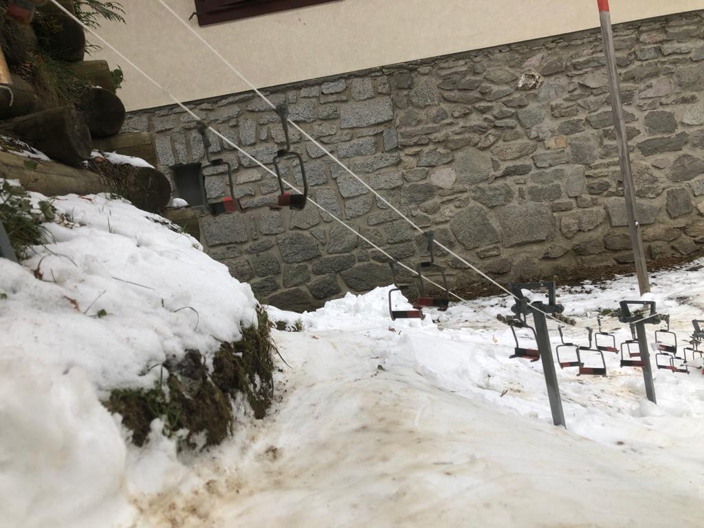

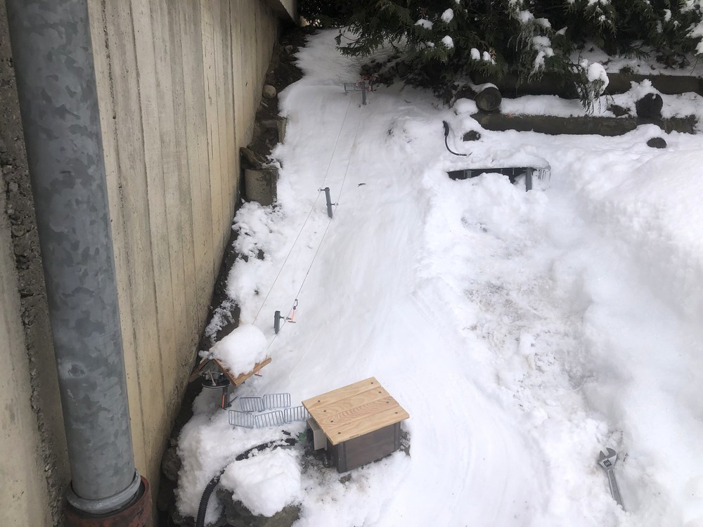

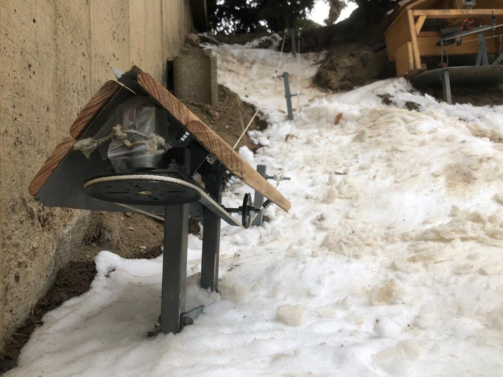

1er décembre 2020 :

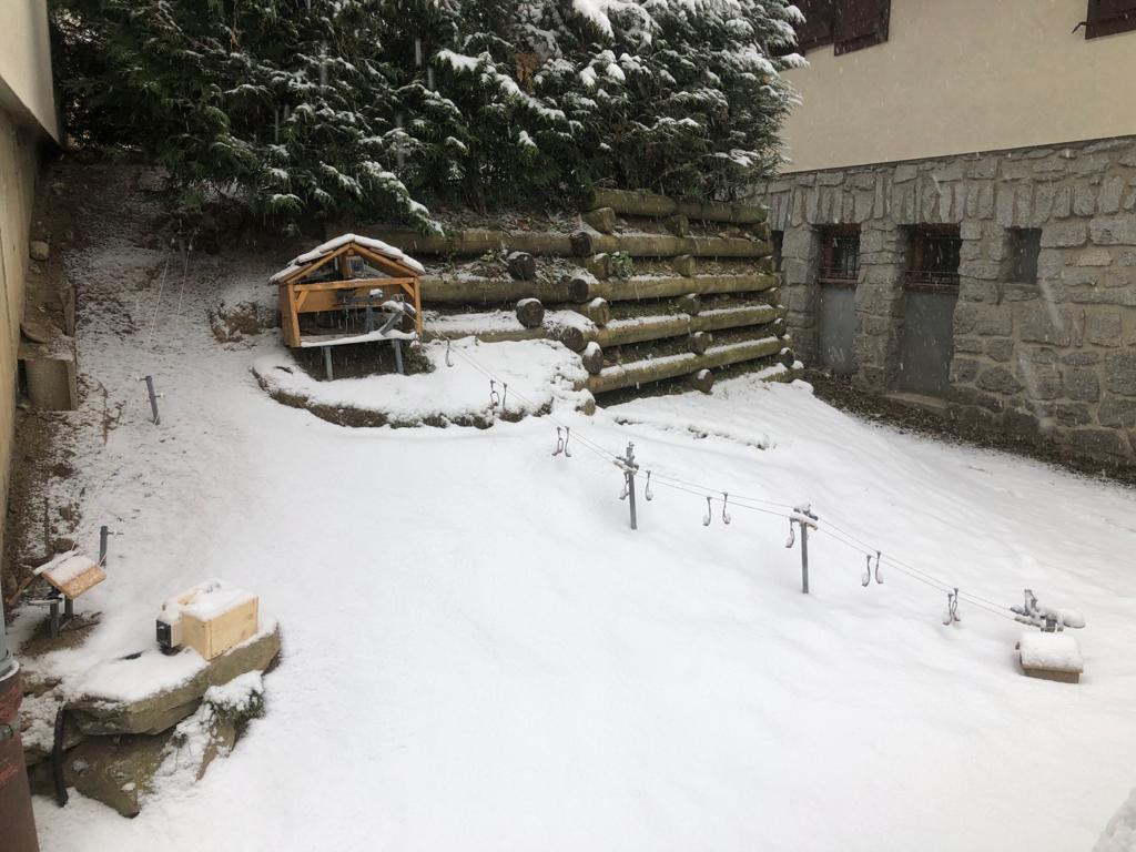

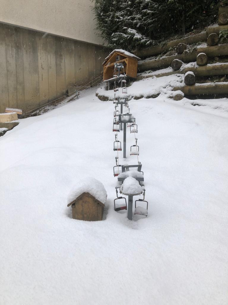

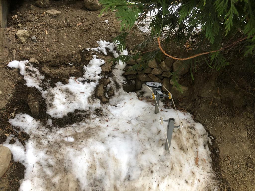

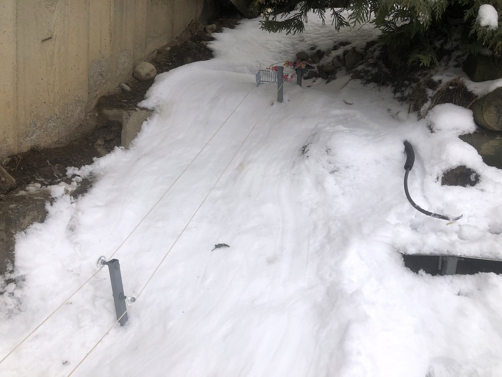

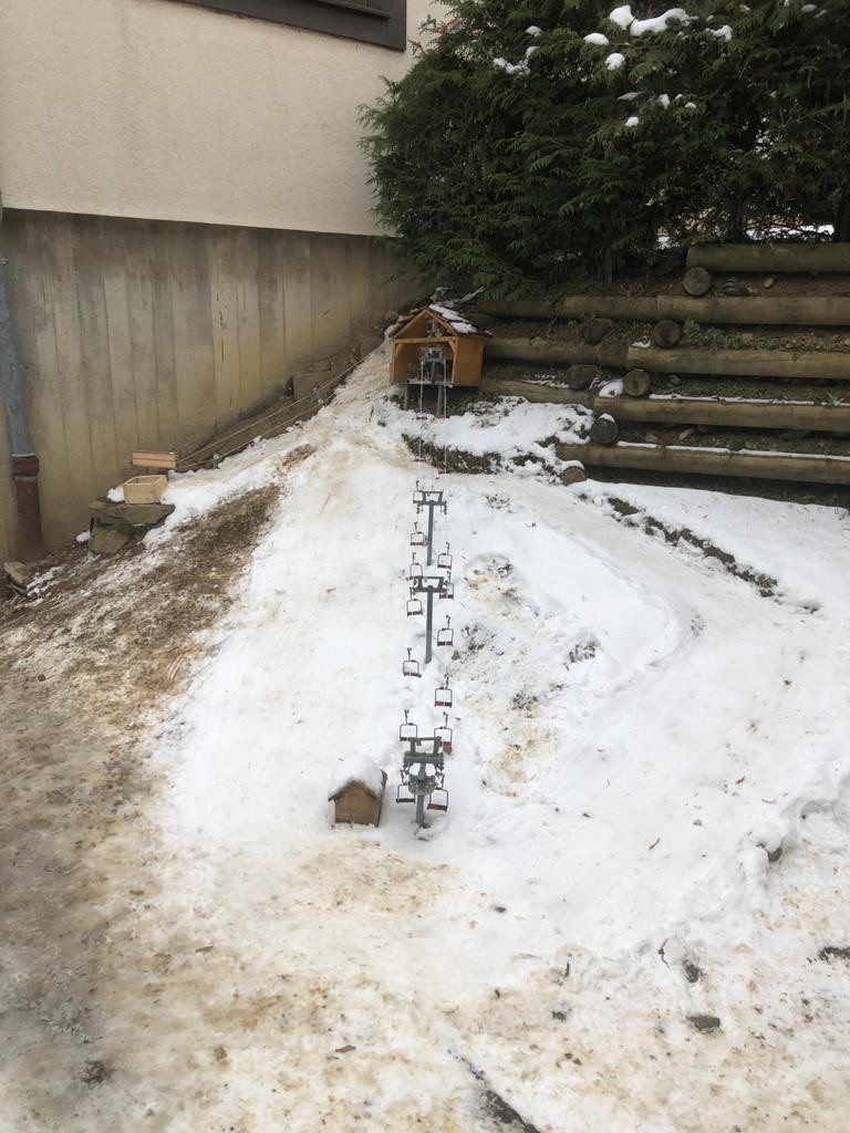

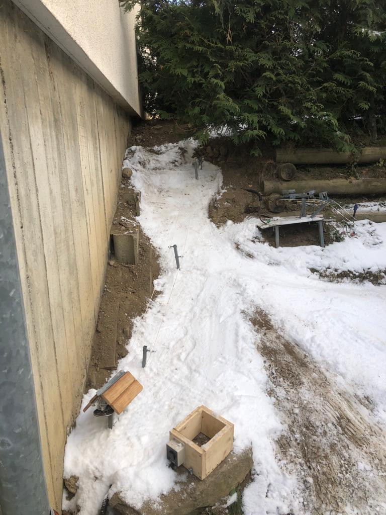

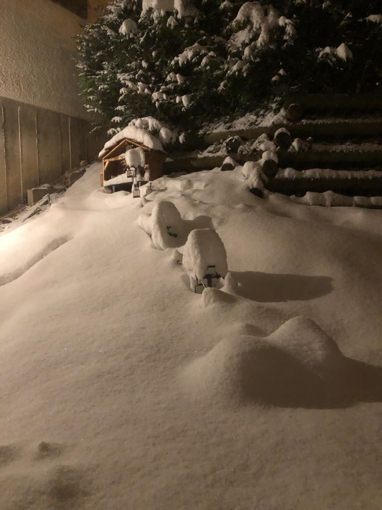

Les premières petites neiges sont tombées sur ma petite station. De quoi profiter pour faire les sous-couches sur les pistes.
J'ai remblayé le terrassement autour de la G2 par des cailloux

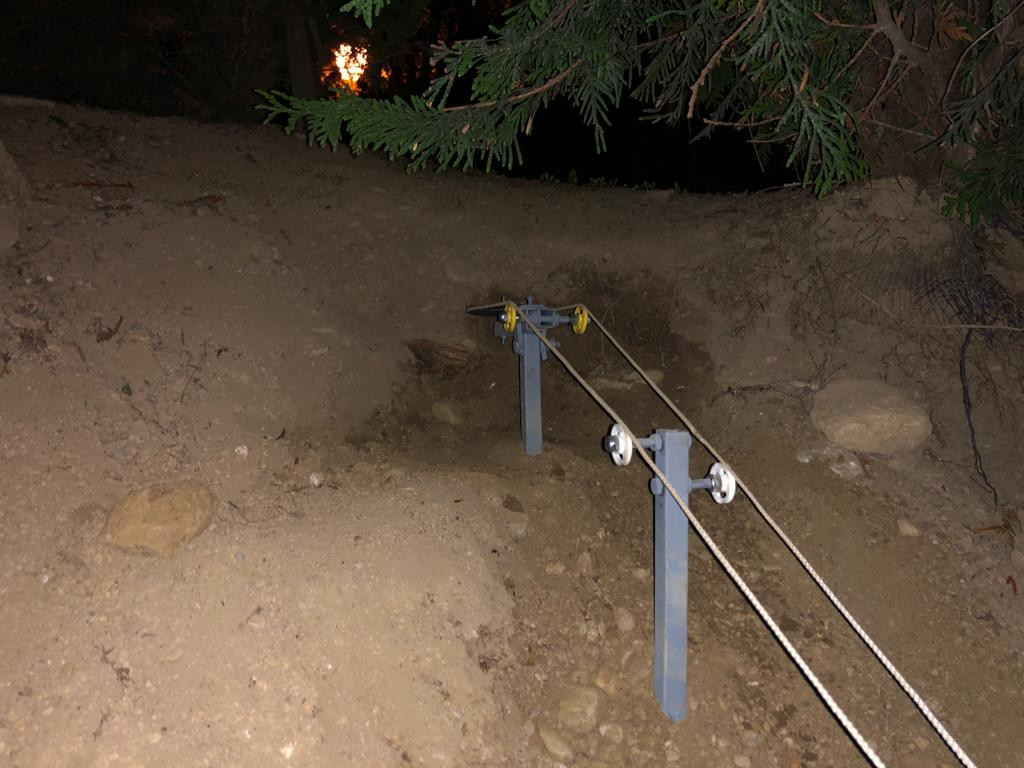

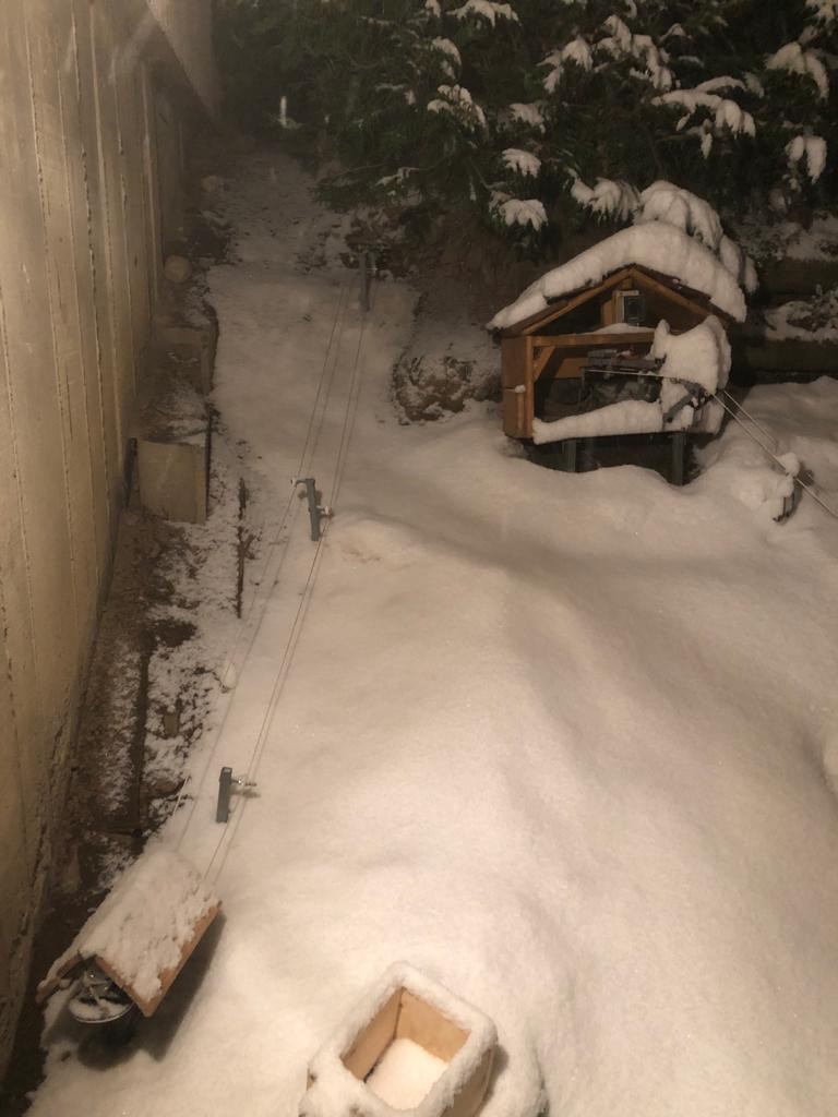

05 décembre 2020 :

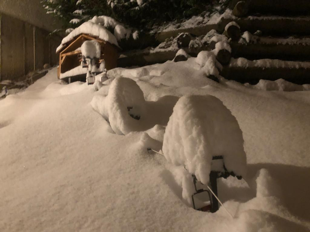

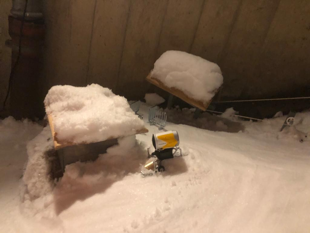

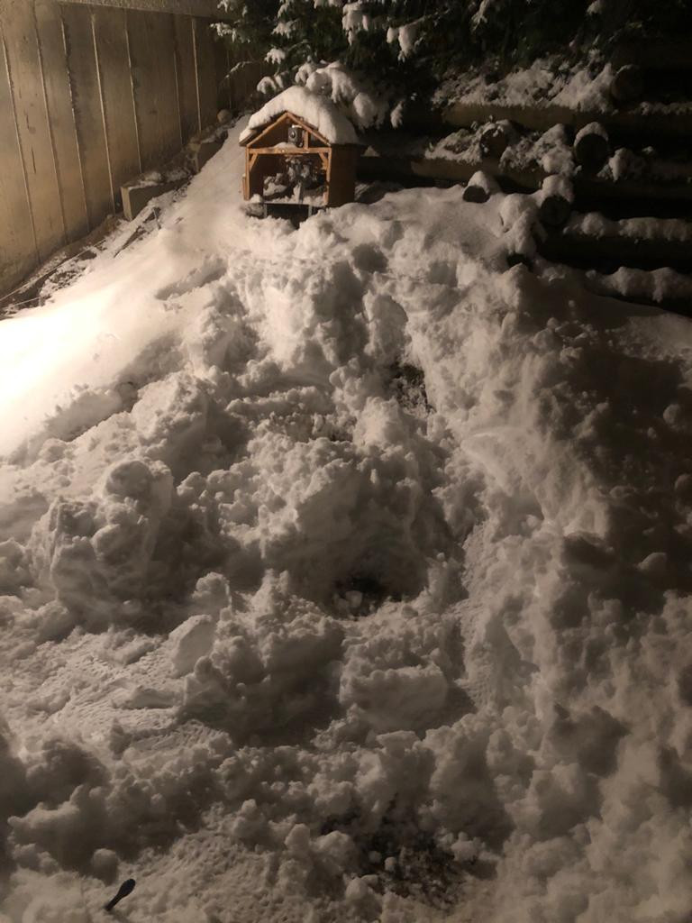

Il est 2h du mat, il neige à gros flocons et je me dis qu'il faut que j'enlève mon TSF que si la déneigeuse passe le matin mon TS sera mort. (J'ai bien fait elle est passée).
Donc voilà vous êtes à jour sur la construction de ma station.
J'ai donc retiré le télésiège pour au moins une bonne partie de l'hiver, je pense que je le remettrai en place vers le mois de mars quand les chutes de neige se calmeront. C'est pas si mal car je vais pouvoir avancer sur mon programme tranquillement, j'espère le terminer d'ici la fin du mois. Ensuite je pense changer le P2 compression qui fonctionne pas très bien, je vais essayer de repasser sur un support compression. Je vais aussi équiper toute la ligne en LEDs.
Sur le téléski, il fonctionne parfaitement pendant plus d'une heure sans dérailler à vide. Pour les perches j'avais 3 solutions, soit faire des perches bricolage maison en alu, soit essayer de les imprimer moi même en 3D soit en acheter directement imprimées sur Modellseilbahnen Doppelwihr. J'ai retenu les deux dernières options, j'en ai commandé quelques unes sur ce site et je vais en imprimer qq unes moi même. Je verrai qu'est-ce qui convient le mieux sur mon TK et j'aviserai ensuite. Il n'est pas prévu d'enlever le téléski cet hiver donc j'ai tout l'hiver pour faire les tests.

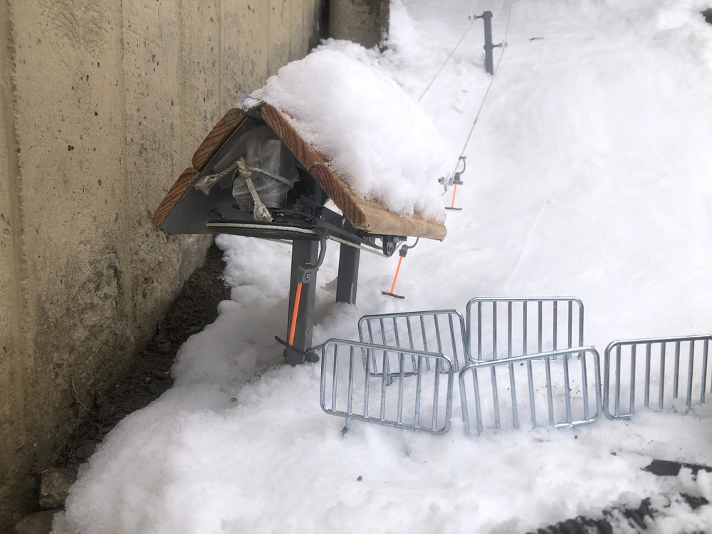

30/12/2020 :
J'ai donc reçu les 4 archets biplace de test de chez DoppelWhir. Après test, il s'avère qu'ils ne peuvent pas passer les galets supports car ces derniers sont trop grand par rapport à la hauteur de la perche. J'ai donc commandé sur internet des vis à la bonne taille mais beaucoup plus longue afin de déplacer sur l'axe transversal les archets et qu'ils puissent passer les galets sans soucis. En attendant, pour que les archets puissent tout passer correctement, j'ai mis en place des guidages avec des fils de cuivre autour des balanciers supports (c'est très moche je conçois, mais en attendant de recevoir les vis ça reste fonctionnel).
J'ai également installé et finalisé la cabane du TK que j'ai peinte (et mis le toit). J'ai aussi voulu jouer sur quelques détails et j'ai commandé des petites barrières pour les files d'attente.
Je vais donc commander les 11 archets restants maintenant que ça devrait fonctionner. Je compte aussi transformer le P2 en SC sur les 2 brins car le compression ne me convient pas trop (ligne trop basse par rapport à la hauteur de neige énorme). A la suite de tout cela, le téléski je pense sera officiellement terminé même s'il est à l'heure actuelle opérationnel.

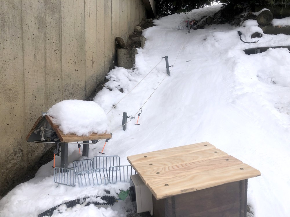

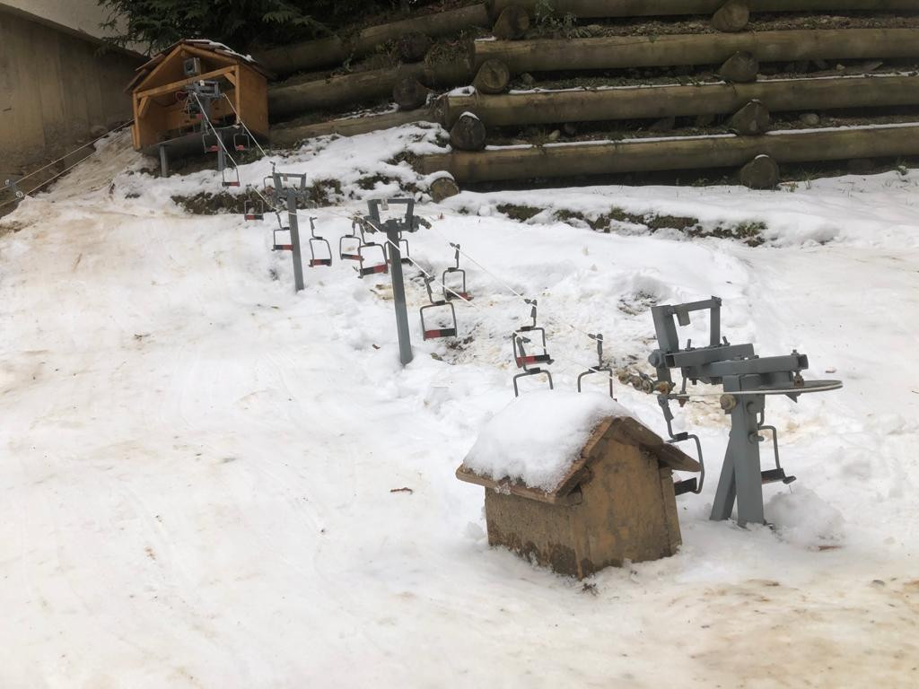

#20 L'utilisateur est hors-ligne   j'ib
Posté 06 janvier 2021 - 10:09

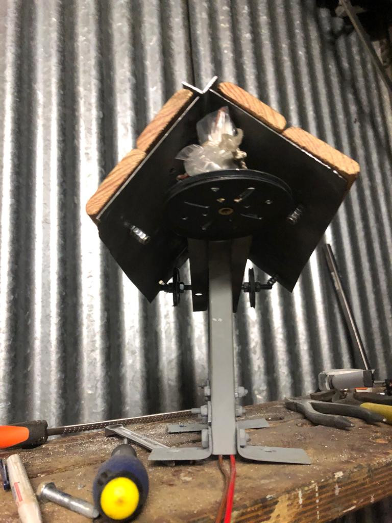

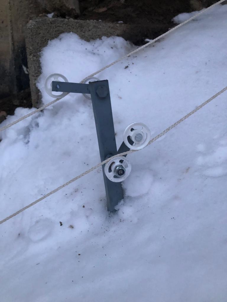

Quelques photos en vrac de ces derniers jours (mise en place du balancier SC au P2 + un TR10) :
